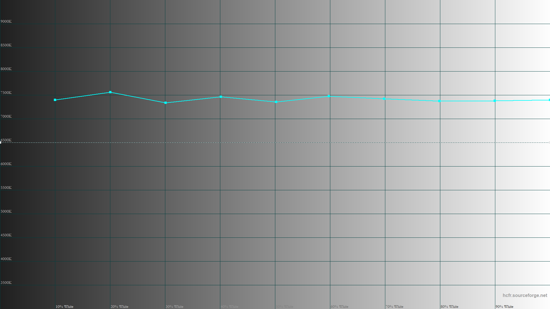

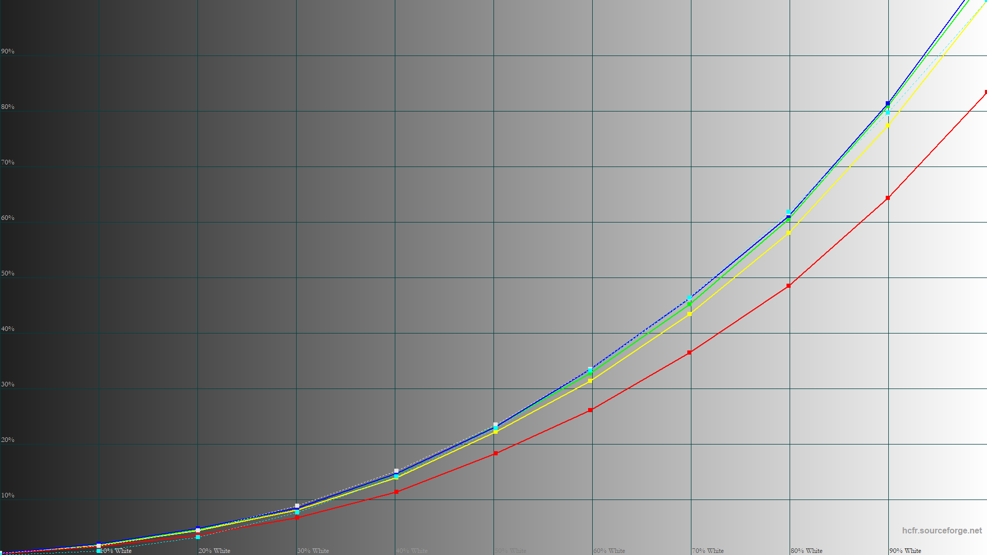

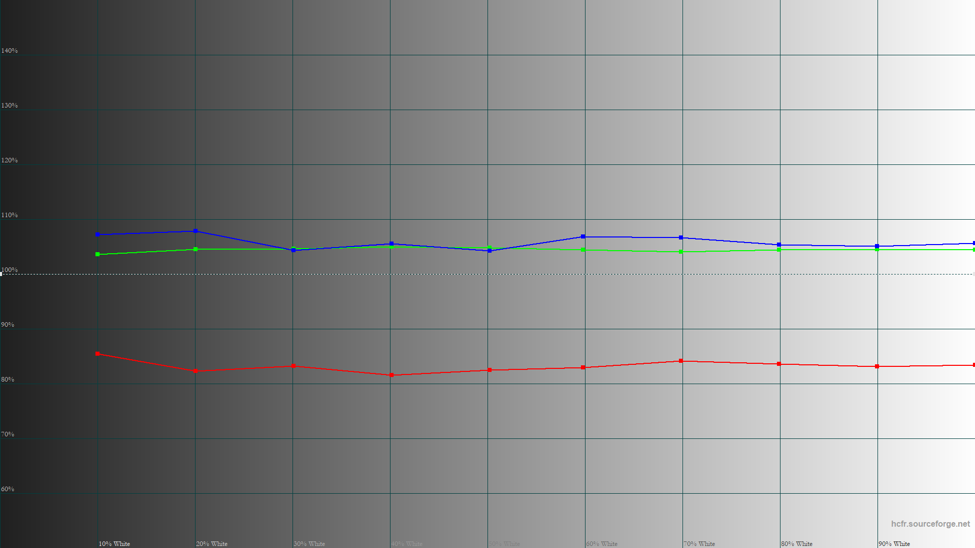

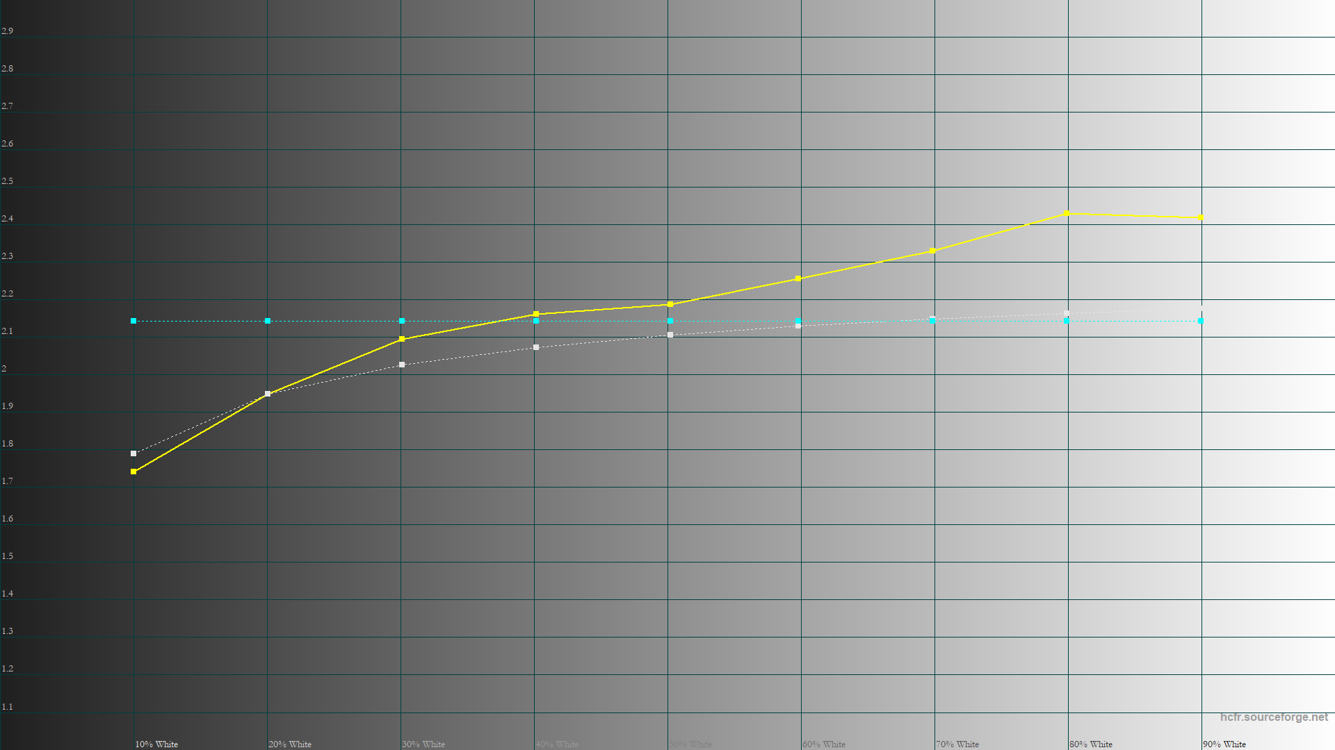

Посмотрим на возможности матрицы, для чего воспользуемся прибором SpyderX Pro и программами DisplayCAL с Argyll и HCFR Colormeter. Яркость была установлена на уровне 123 кд/м², что соответствует 29% от максимального значения для интегрированного графического ядра (для дискретной карты снять показатели не удалось из-за постоянного появления ошибки в ПО).
Матрица действительно хорошая, 100% для пространства sRGB и 99,8% для DCI-P3 указывают на точную цветопередачу, а вот 86 процентов для Adobe RGB маловато для современных требований в случае профессиональной работы с графикой. Конечно, для большинства случаев ее хватит с запасом.
Но калибровка не помешает, ибо матрица с завода холодит, имеется недостаток красного цвета, хотя средняя DeltaE меньше единицы.
Максимальная яркость составила «всего» 620 кд/м², тогда как обещанные 1200 кд/м² будут достижимы лишь в режиме HDR.

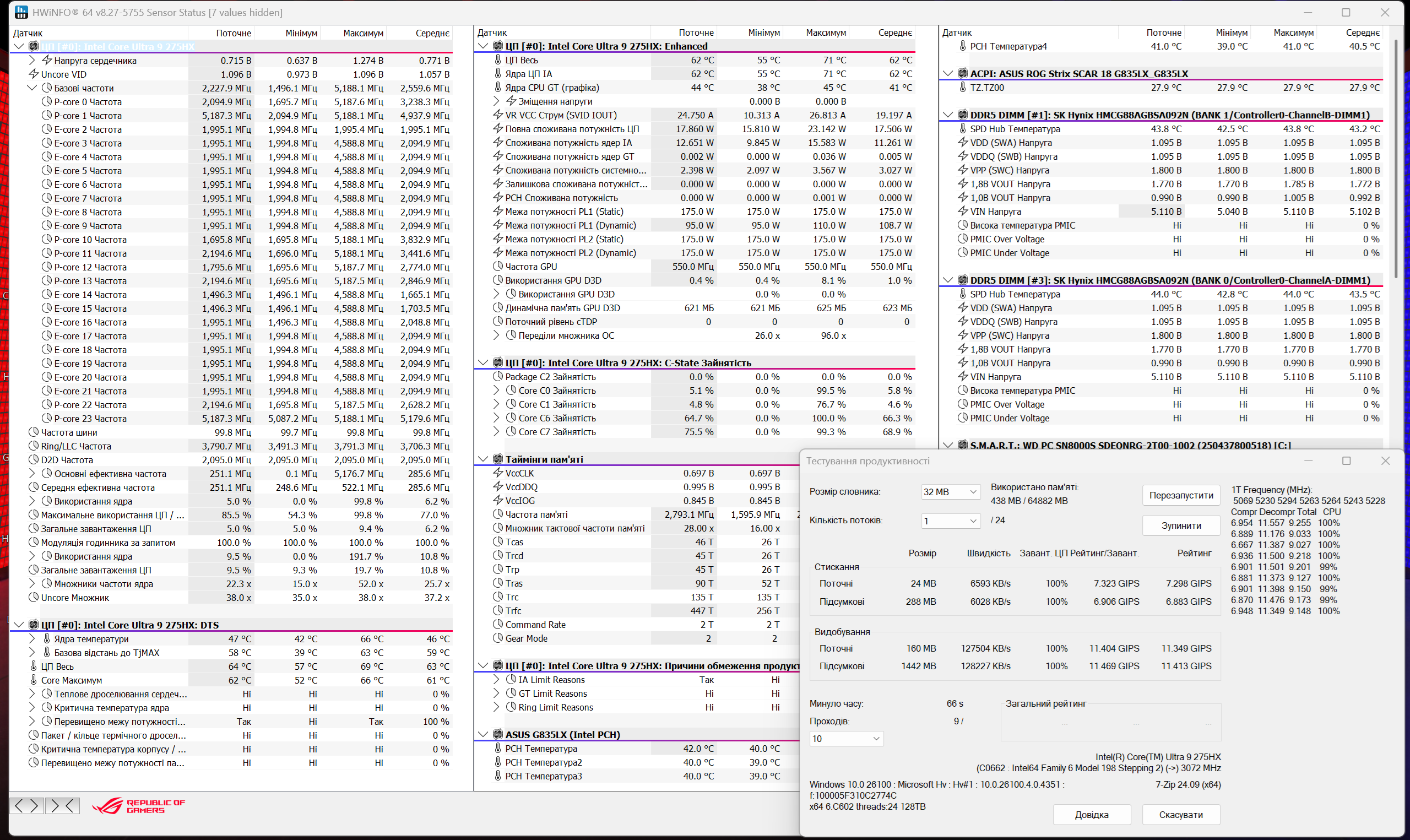

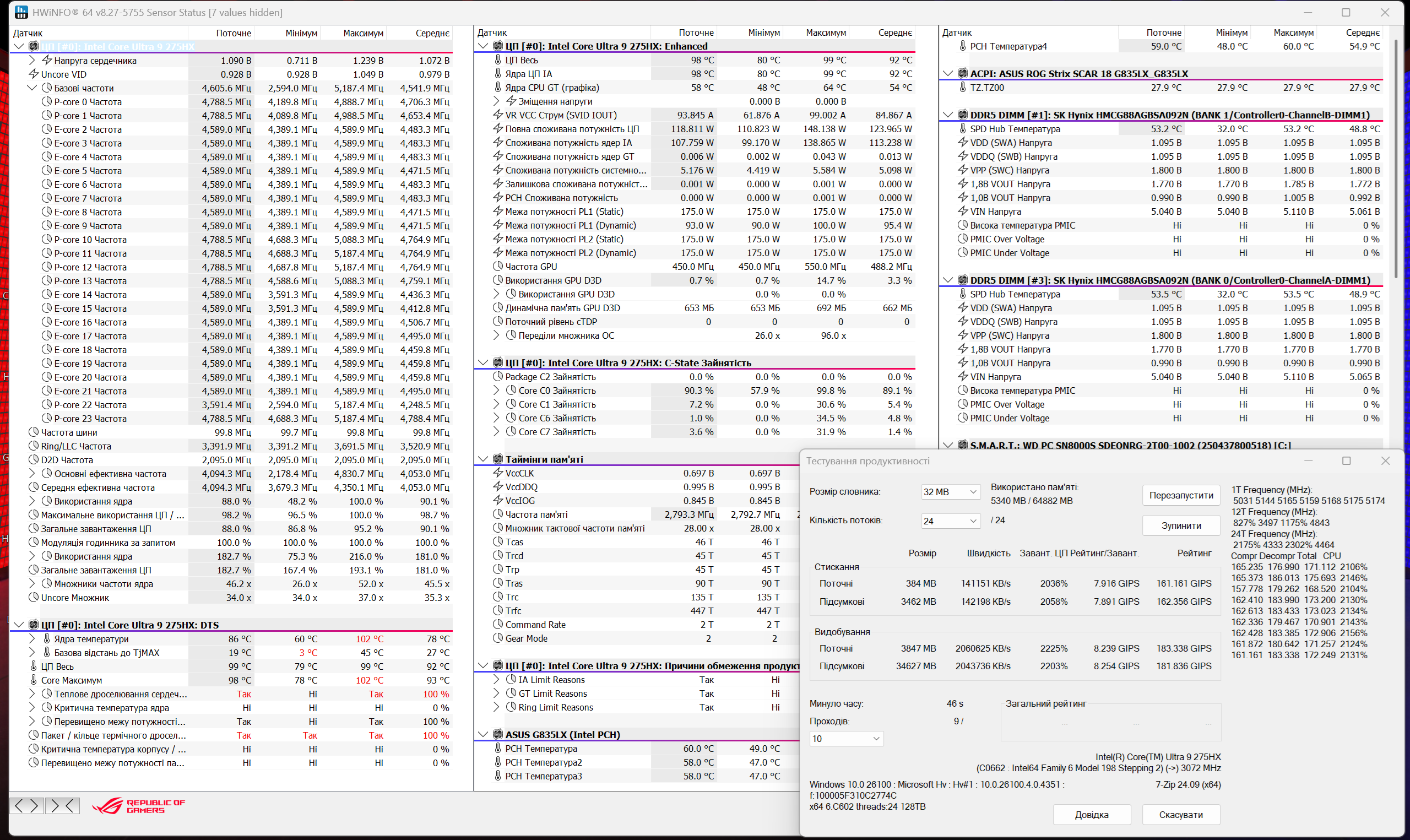

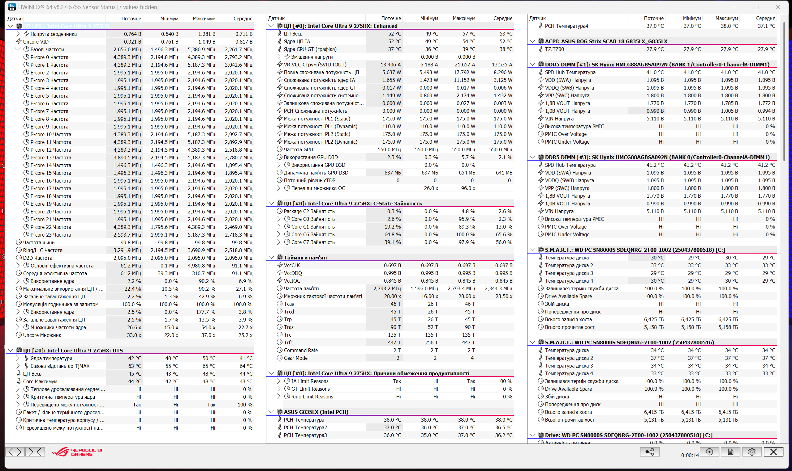

Полные характеристики ноутбука просмотрим благодаря диагностическим утилитам, одна из которых HWInfo.

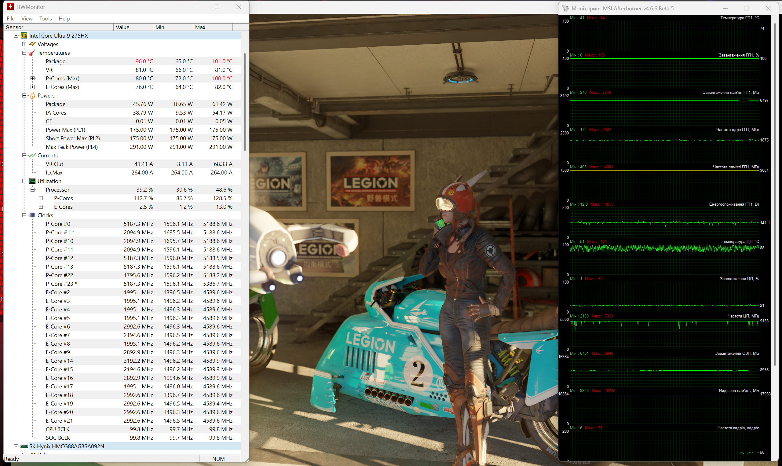

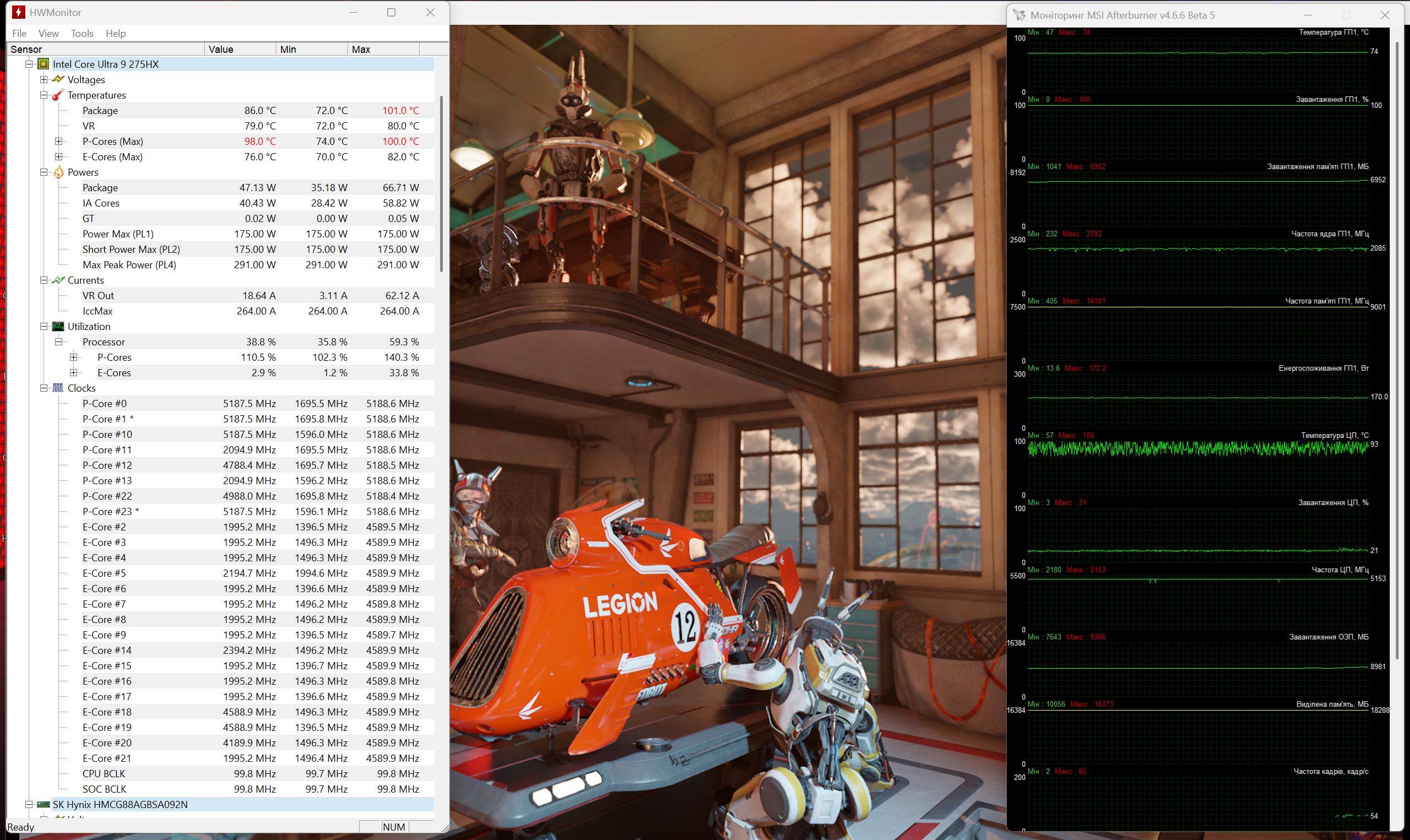

Процессор Core Ultra 9 275HX, на базе которого выполнен этот лэптоп, принадлежит к семейству Arrow Lake и имеет восемь производительных ядер и шестнадцать энергоэффективных. Поддержка технологии многопоточности Hyper-Threading отсутствует, поэтому процессор может одновременно обрабатывать лишь 24 потока. Кроме того, присутствует блок для ускорения ИИ-приложений. Базовая частота P‑ядер равна 2,7 ГГц, но при работе технологии Turbo Boost она может увеличиваться до 5,4 ГГц, тогда как E‑ядра работают при 2,1 ГГц и могут ускоряться до 4,6 ГГц. Объем кэша третьего уровня составляет 36 Мбайт, а уровень TDP равен 55 Вт с возможностью кратковременного увеличения до 160 Вт.
В реальности частоту в 5400 МГц можно увидеть при простое системы, тогда как при однопоточной нагрузке и при использовании всех потоков она не превышала 5200 МГц.

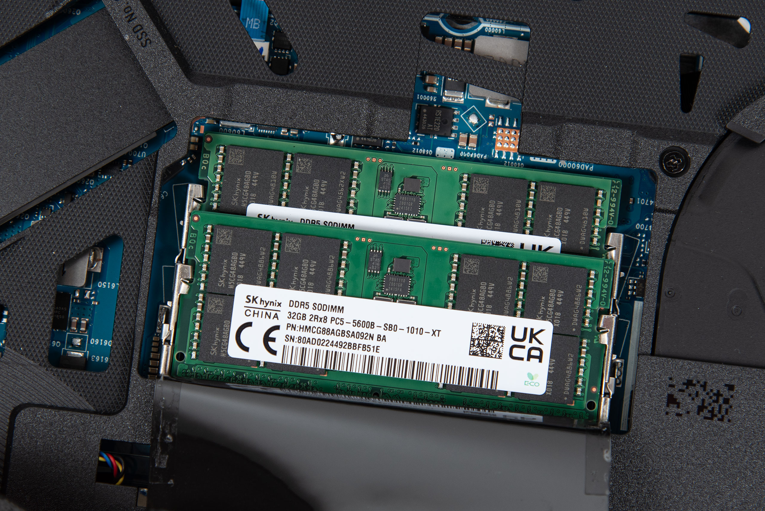

Память работает в двухканальном режиме и имеет общий объем в 64 Гбайт. Установлено два модуля HMC88AGBSA092N стандарта DDR5-5600 и производства SK Hynix.

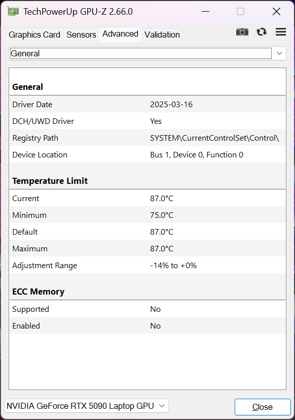

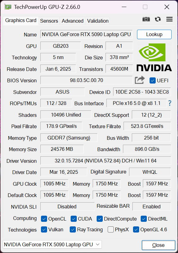

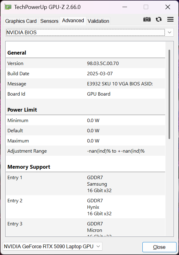

Дискретная видеокарта GeForce RTX 5090 оборудована 24 гигабайтами памяти GDDR7, что для мобильного игрового адаптера сейчас является рекордом. Карта выполнена на графическом ядре GB203 с 10496 потоковыми процессорами, 328 блоками TMU и 112 блоками ROP. Работает GPU на частоте 1095 МГц и может автоматически ускоряться до 1597 МГц, при этом память функционирует со скоростью 28000 МТ/с. Заявлен максимальный TGP в 175 Вт без каких-либо ограничений.

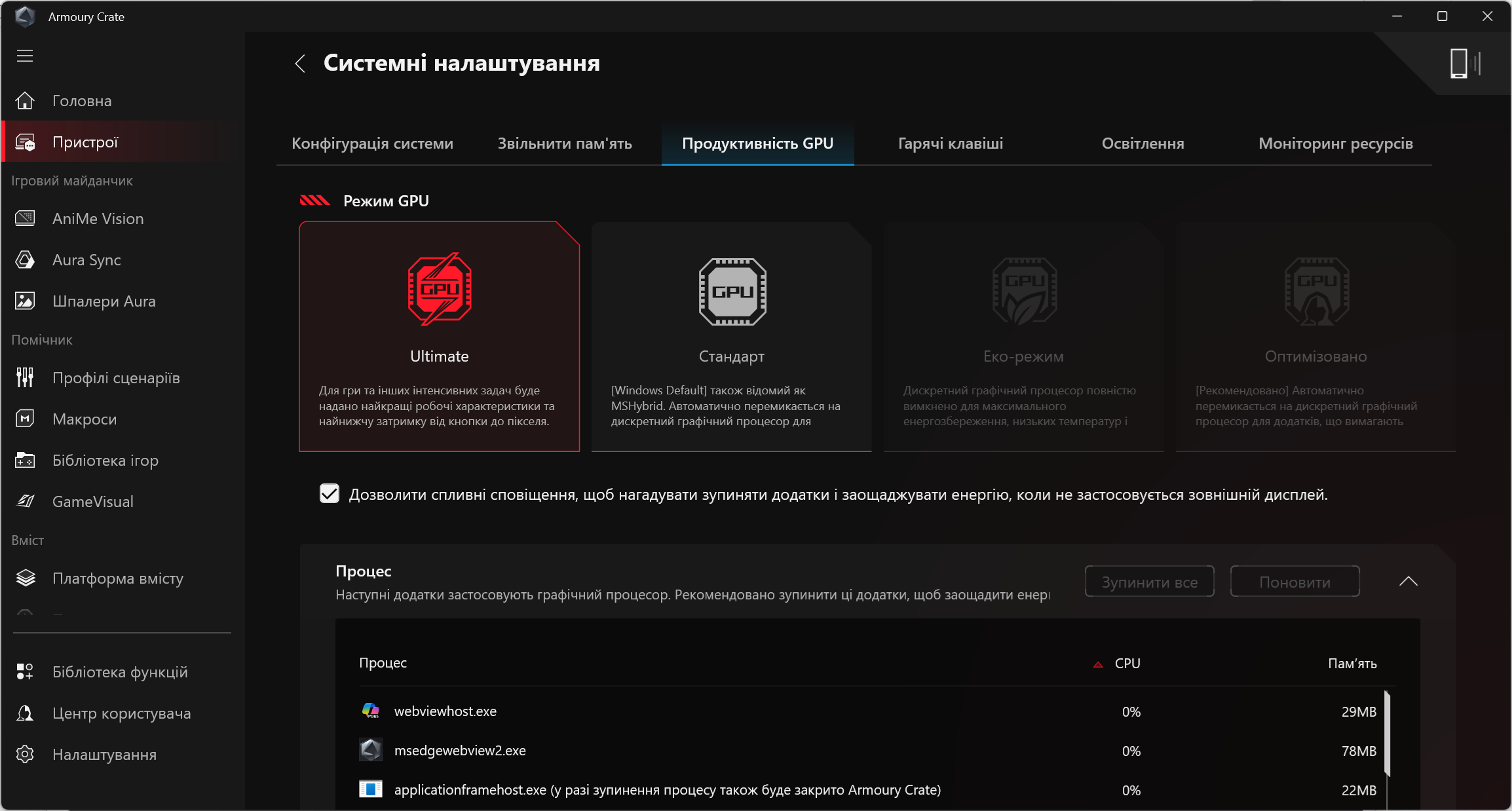

Если выбрать режим работы Turbo в фирменном приложении Armoury Crate, то GPU будет работать на частоте 1145 МГц с ускорением до 1647 МГц, при этом память получит скорость в 28200 МТ/с.

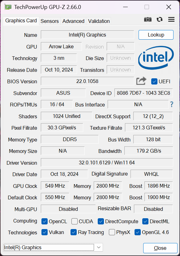

В случае малой нагрузки на графическую систему, или если выбран собственноручно Eco-режим работы лэптопа, будет задействовано интегрированное в процессор видеоядро Intel Graphics.

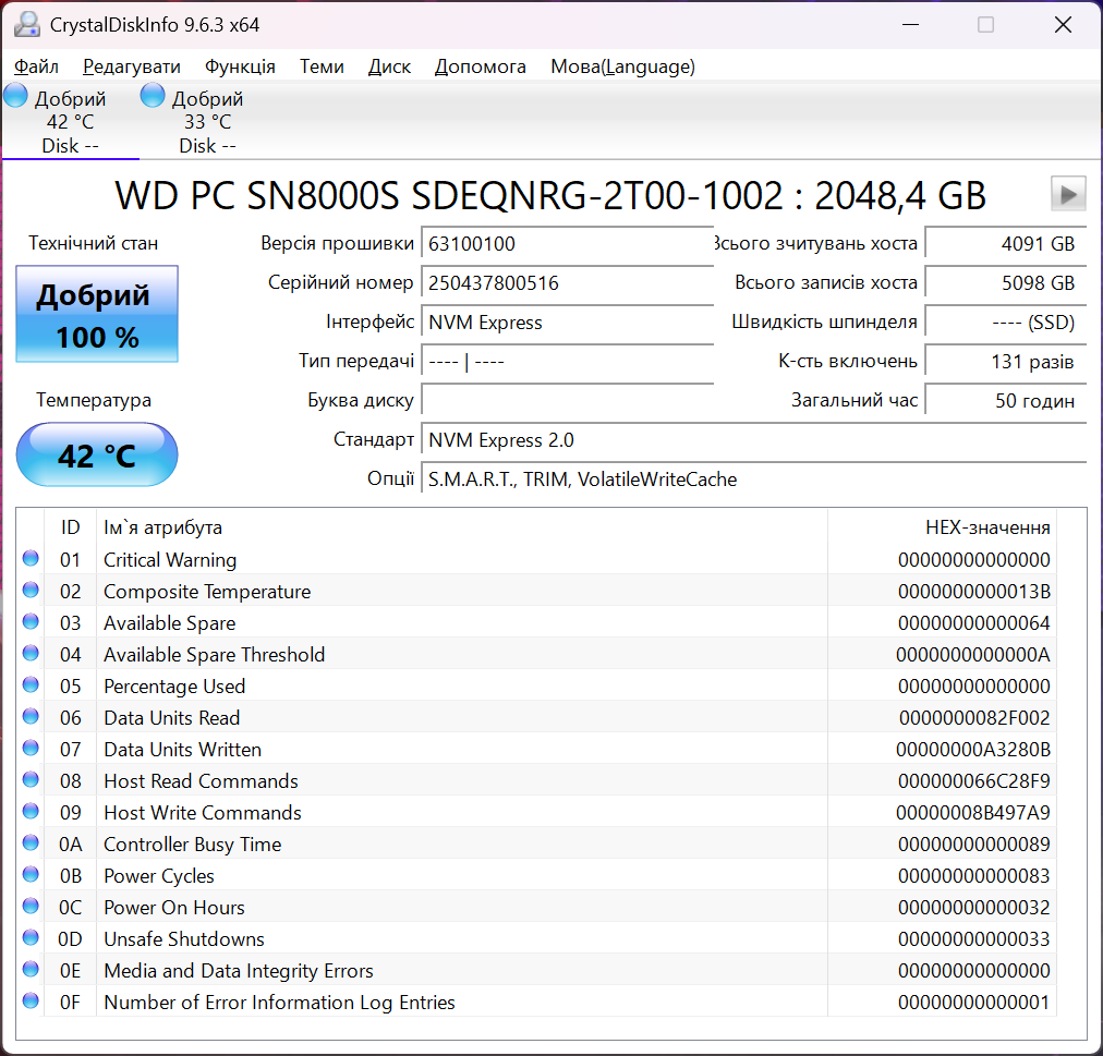

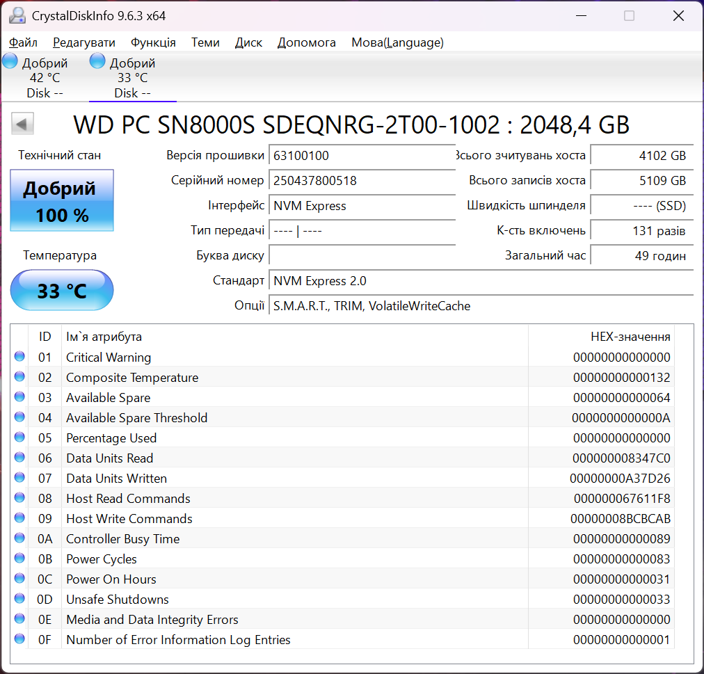

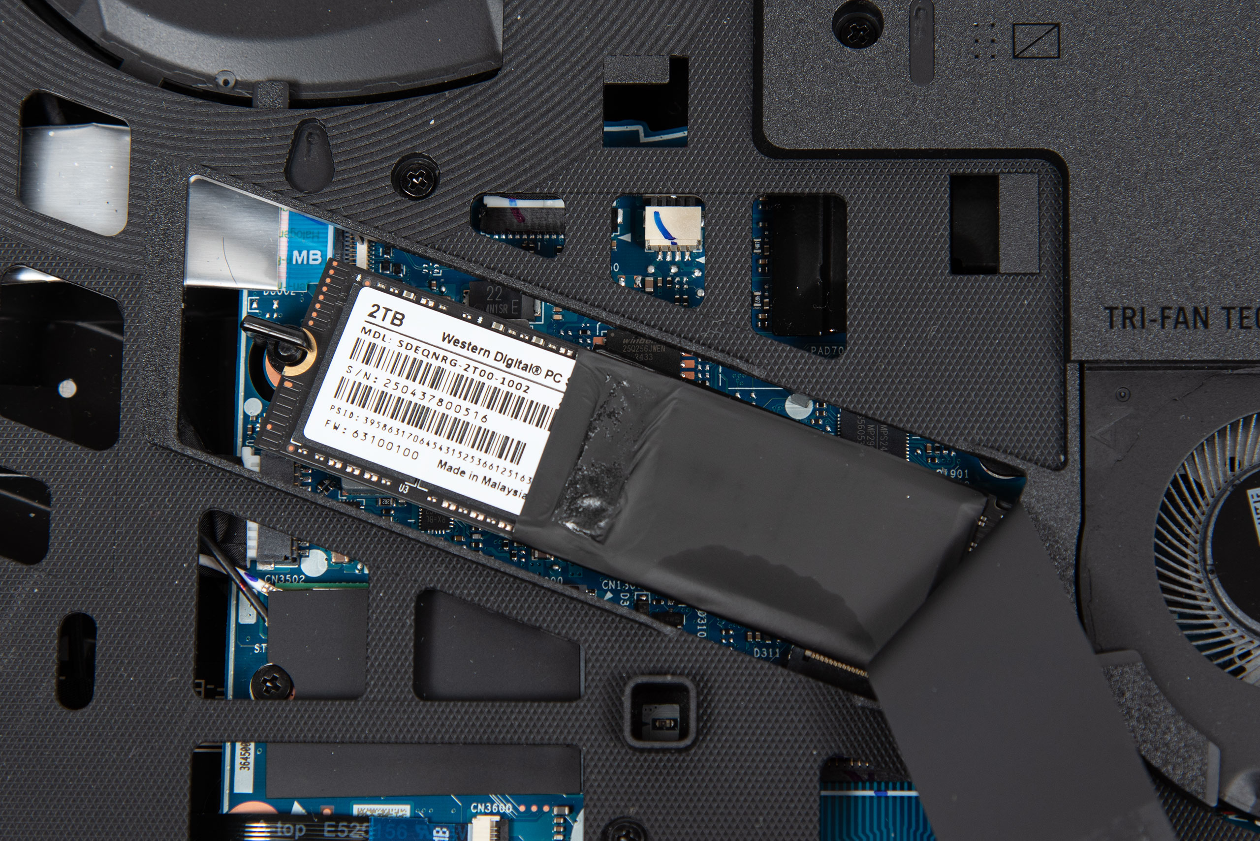

Дисковая система также максимально заряжена и состоит из двух NVMe-накопителей WD PC SN8000S SDEQNRG-2T00-1002, которые работают в режиме RAID 0, что дает общую емкость в 4096 Гбайт. Этого точно хватит на большое количество игр и не только.
Как отмечалось выше, разбирается ноутбук просто, достаточно сдвинуть рычажок на нижней крышке и снять ее, после чего уже будет доступ к внутренним компонентам устройства. Но здесь пользователь ничего лишнего не увидит, так как фактически вся площадь будет накрыта кожухом из прочного пластика.
Даже система охлаждения покажет лишь свои вентиляторы. Кстати, здесь их аж три штуки, что встречается очень редко даже среди мощных лэптопов.

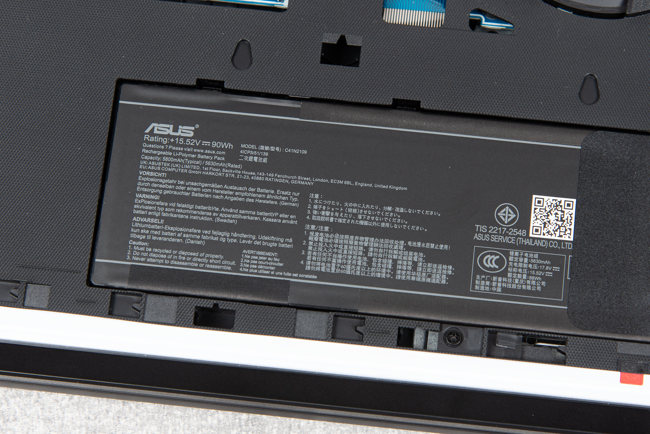

Установлена батарея емкостью 5800 мАч с рабочим напряжением 15,52 В, что дает в итоге 90 Вт⋅ч. Снять ее будет сложно из-за установленного кожуха, а вот проблем с памятью и SSD не возникнет.

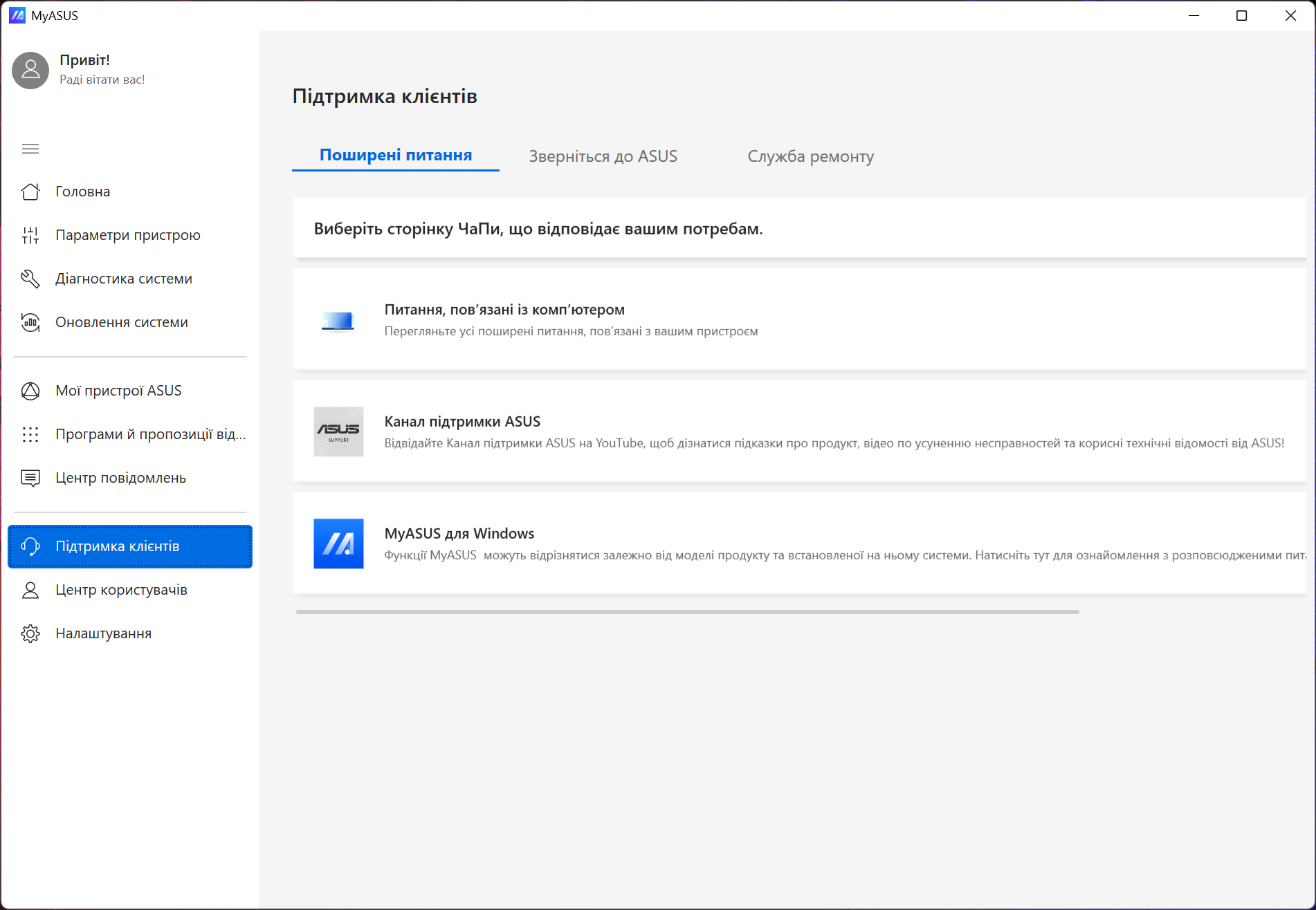

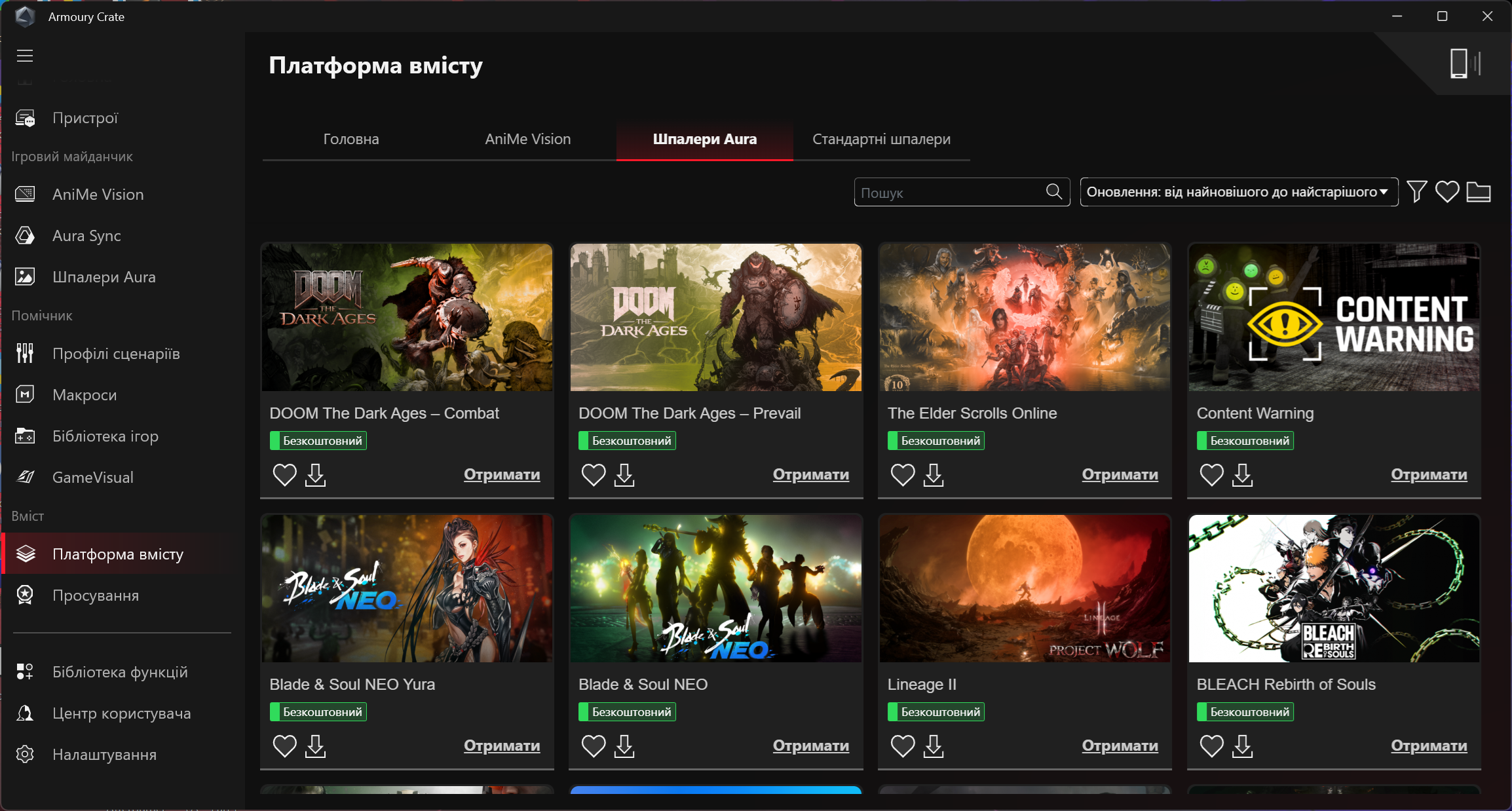

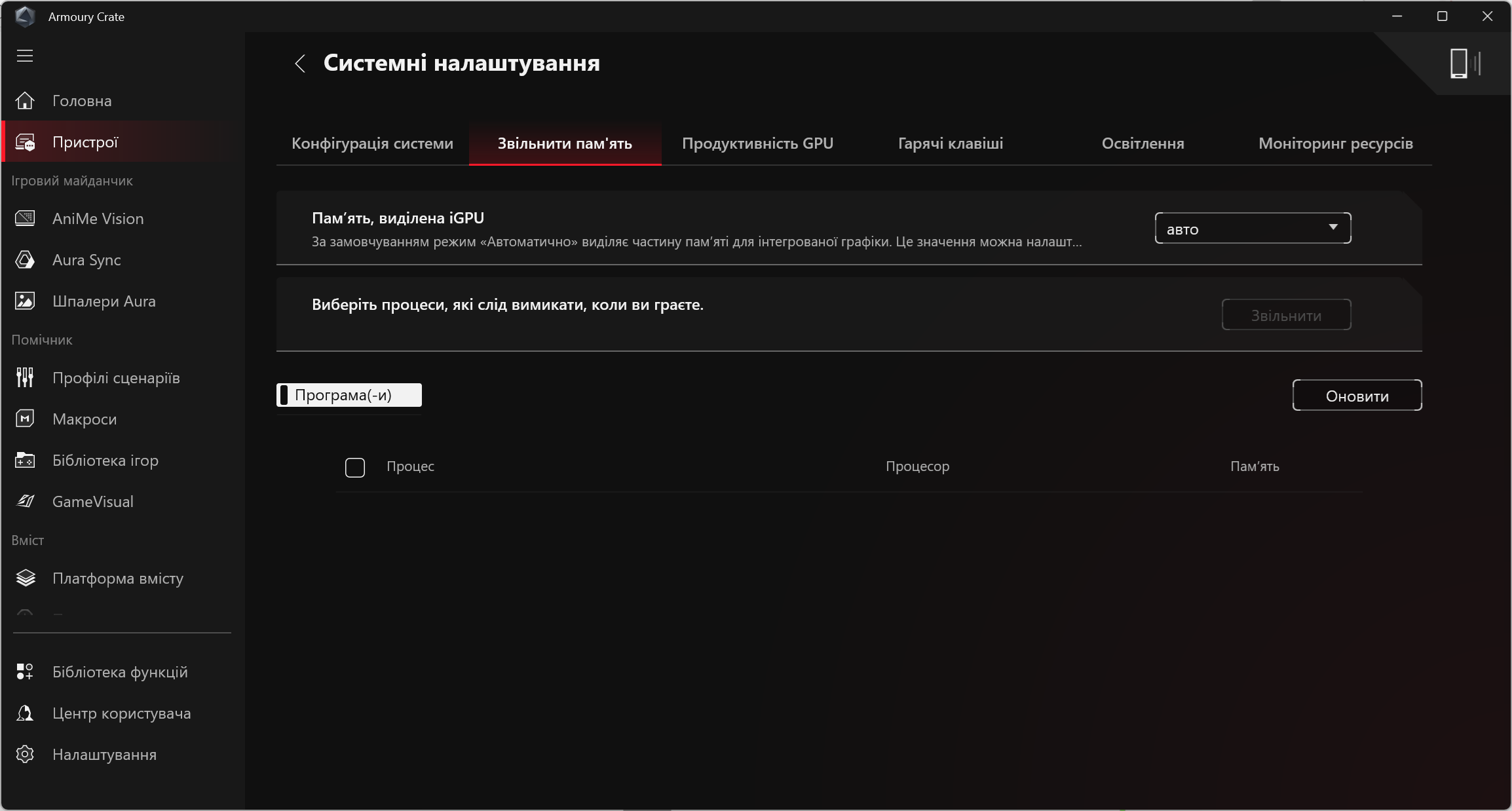

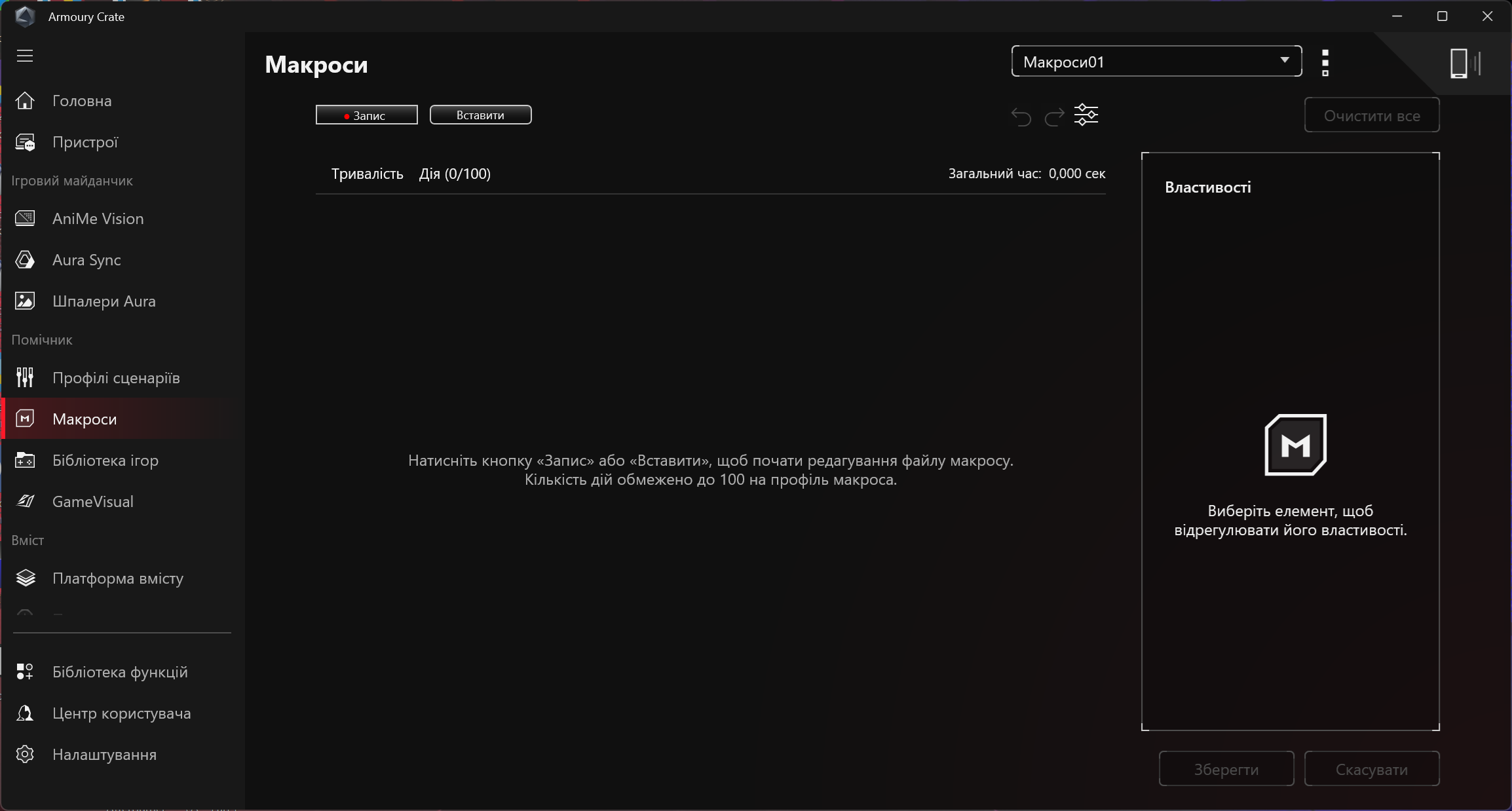

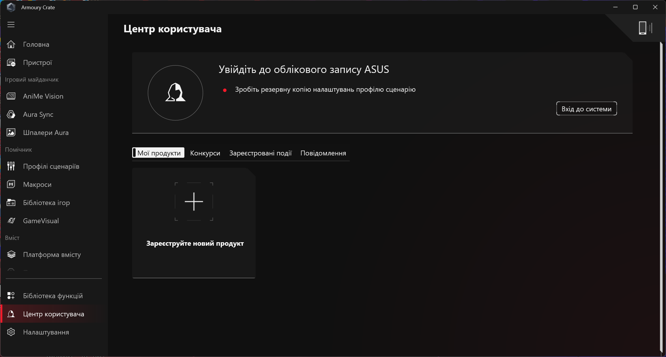

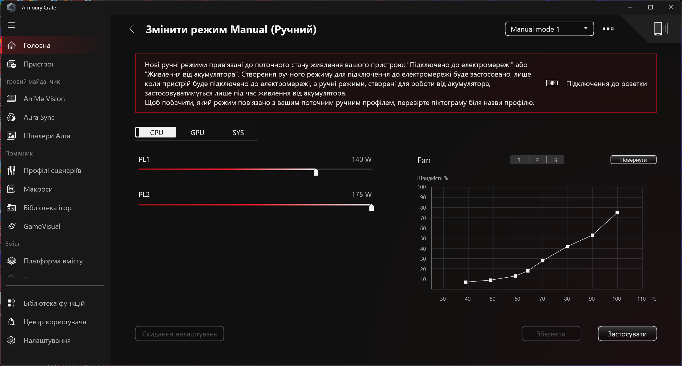

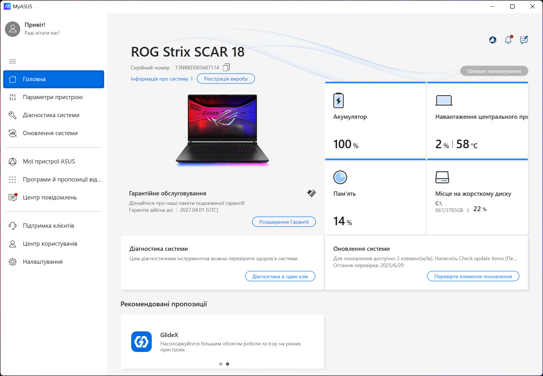

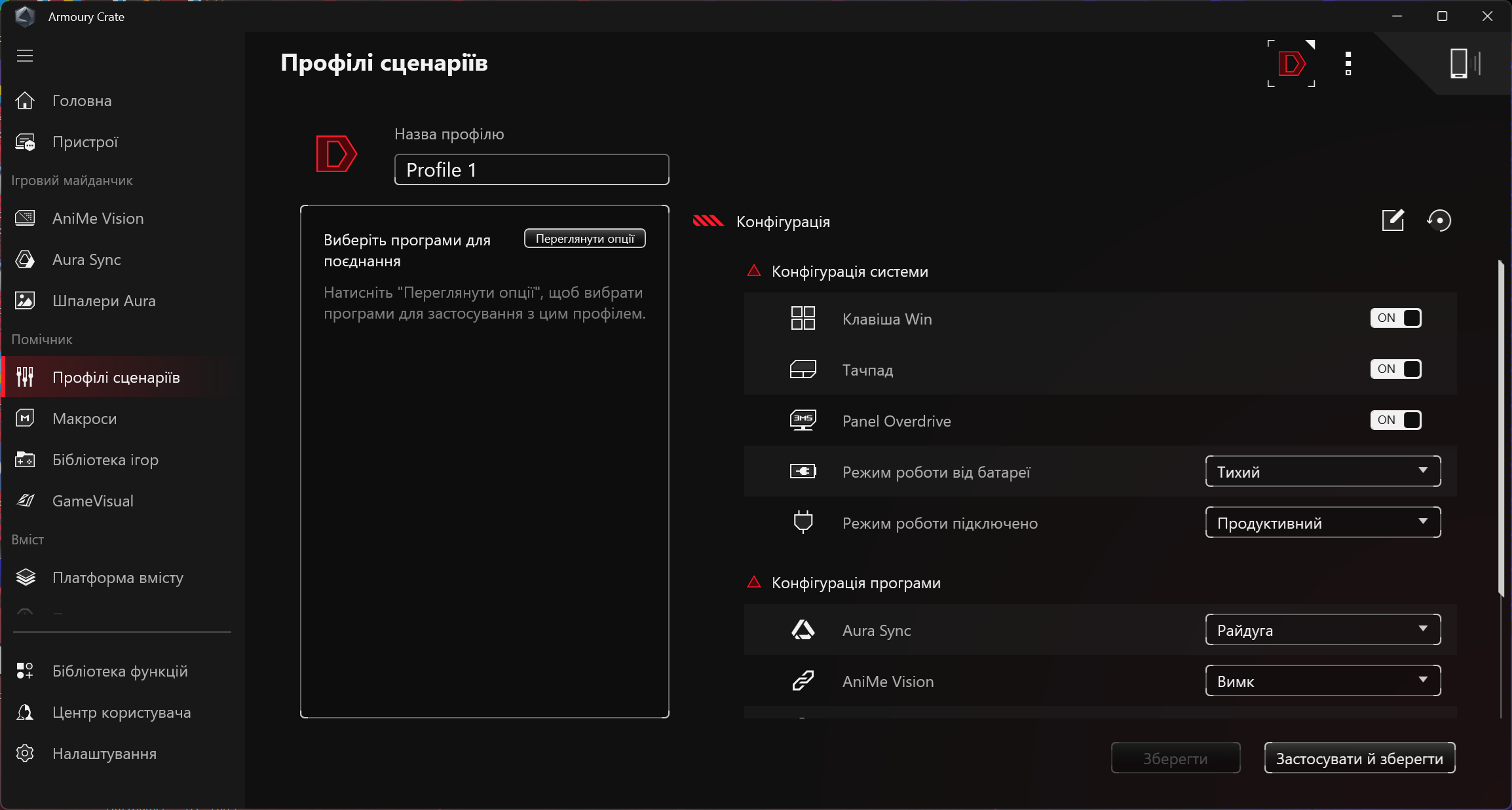

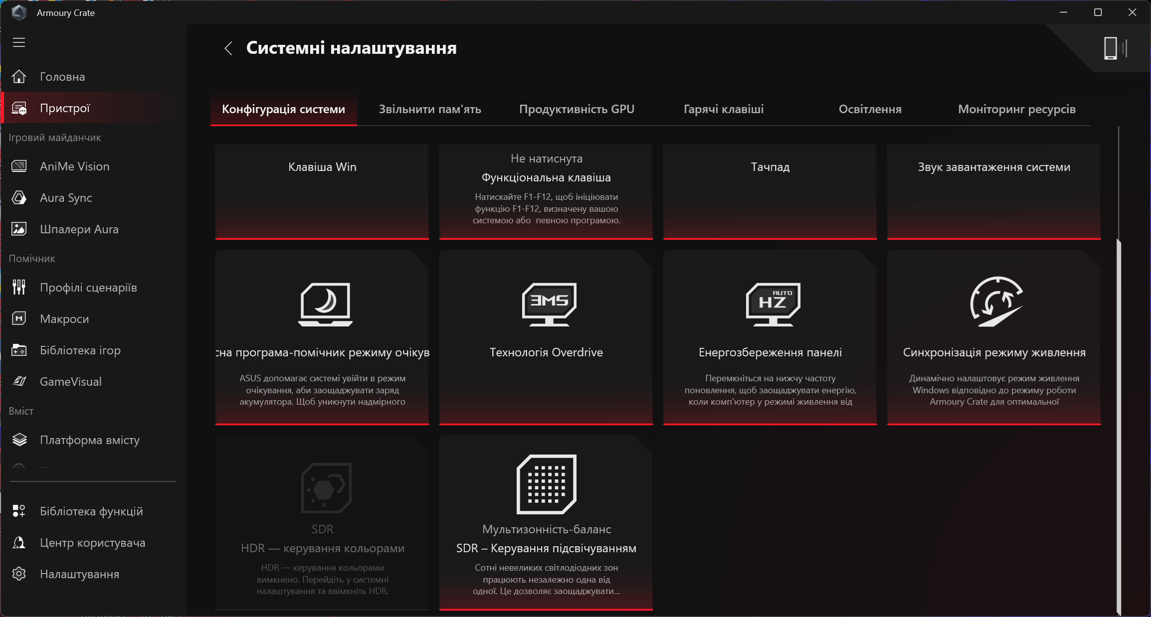

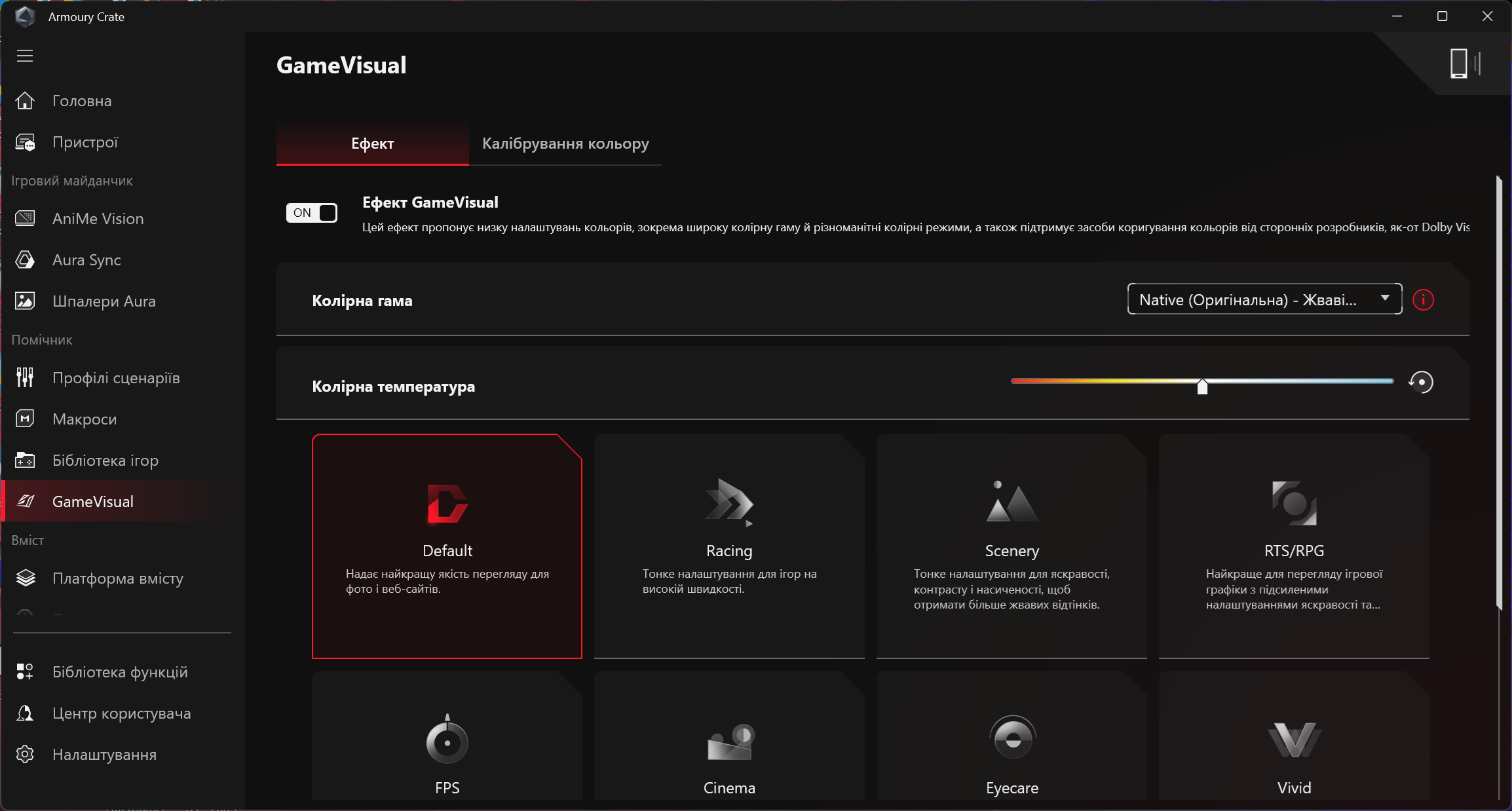

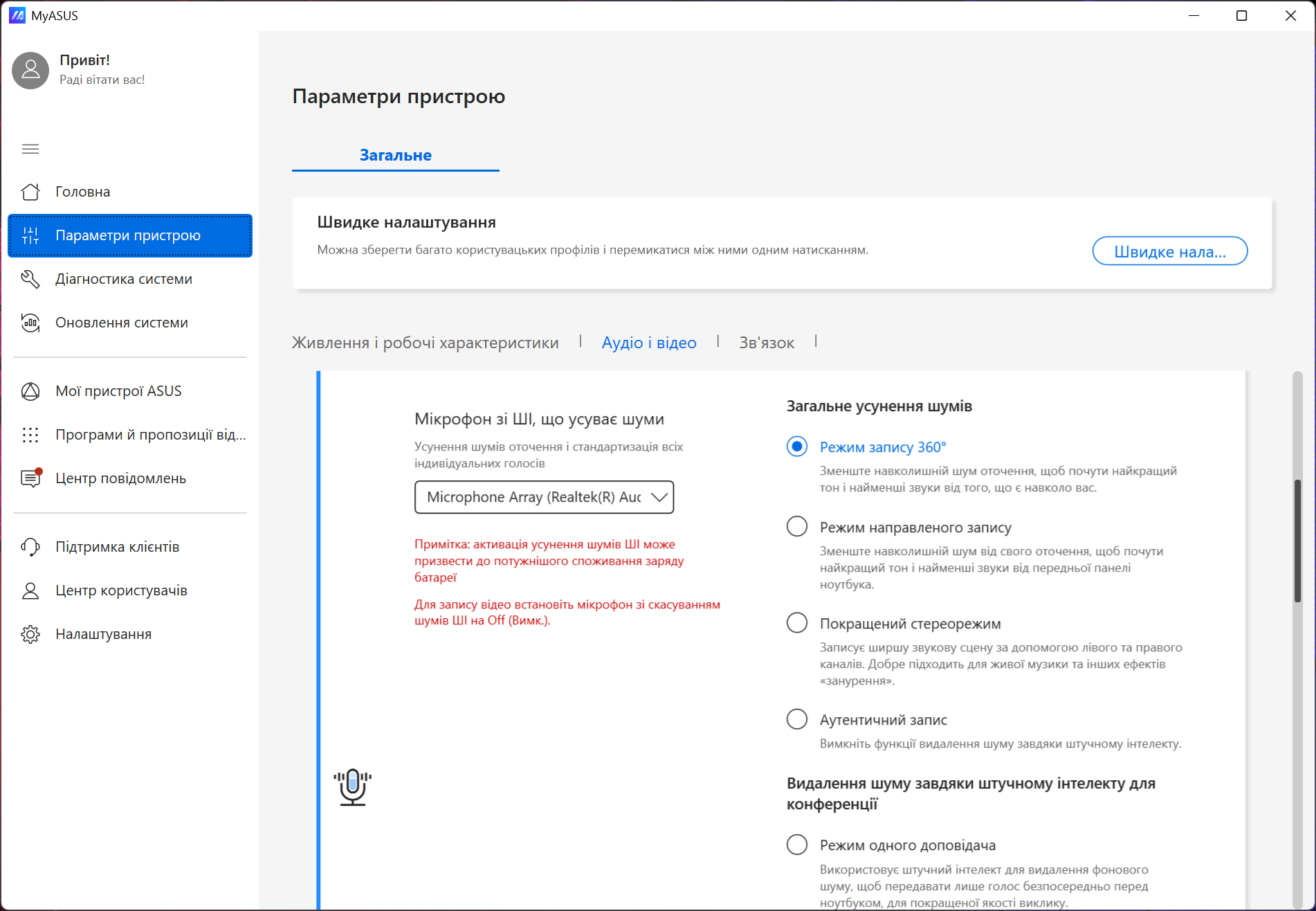

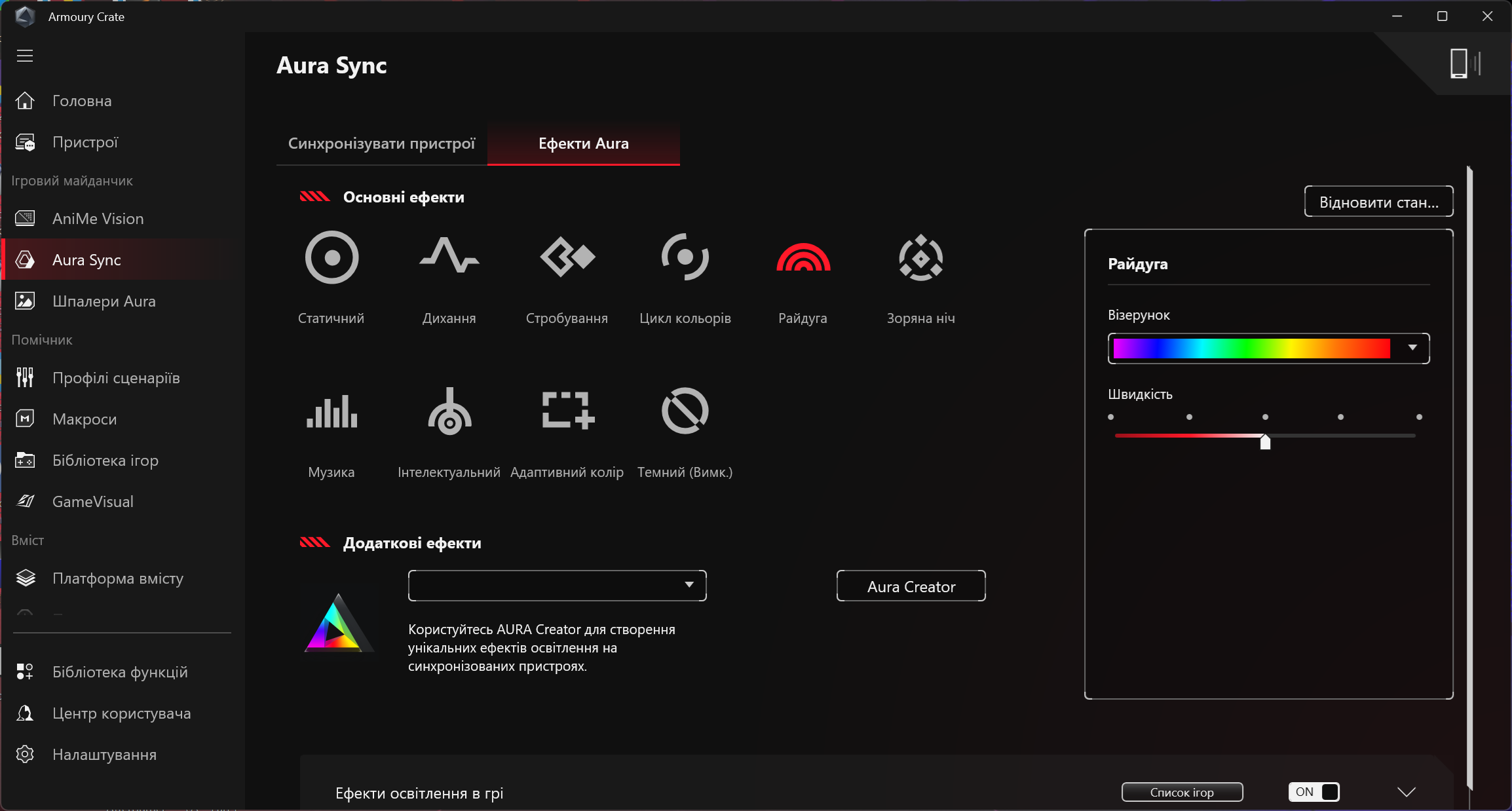

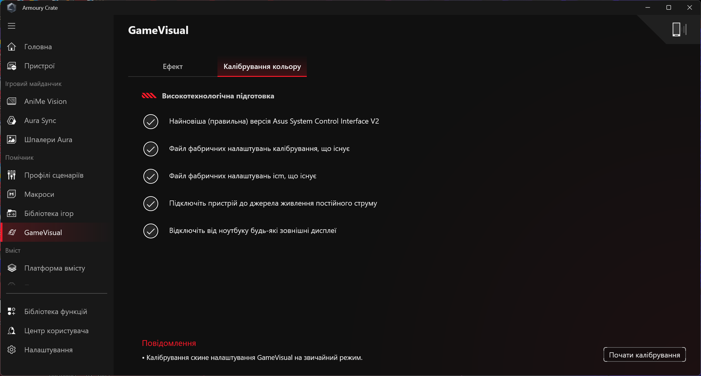

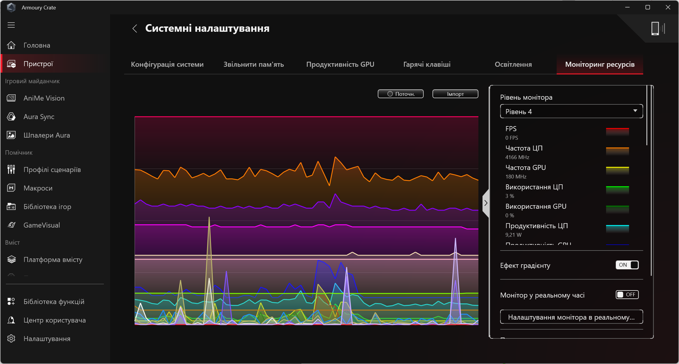

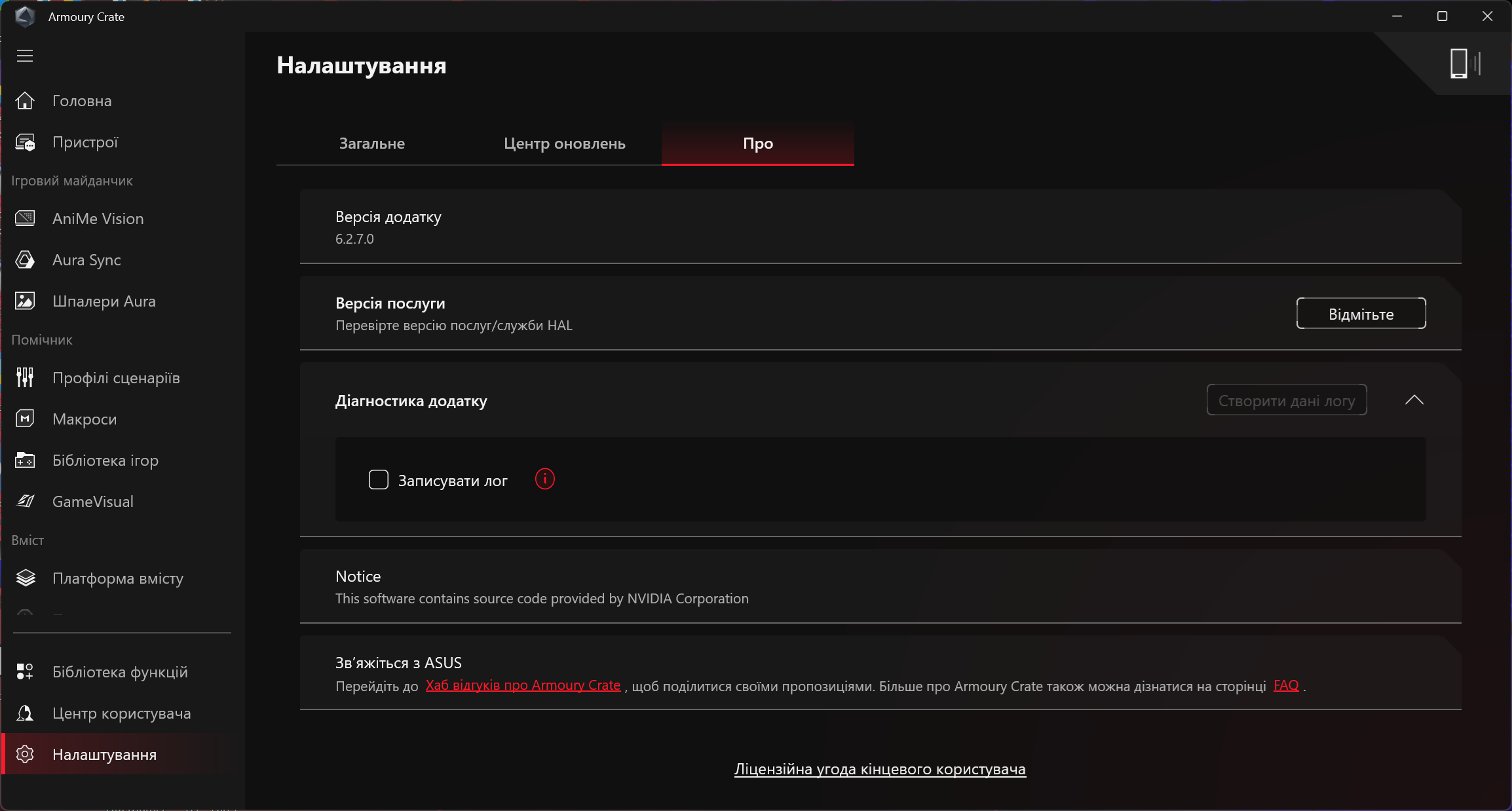

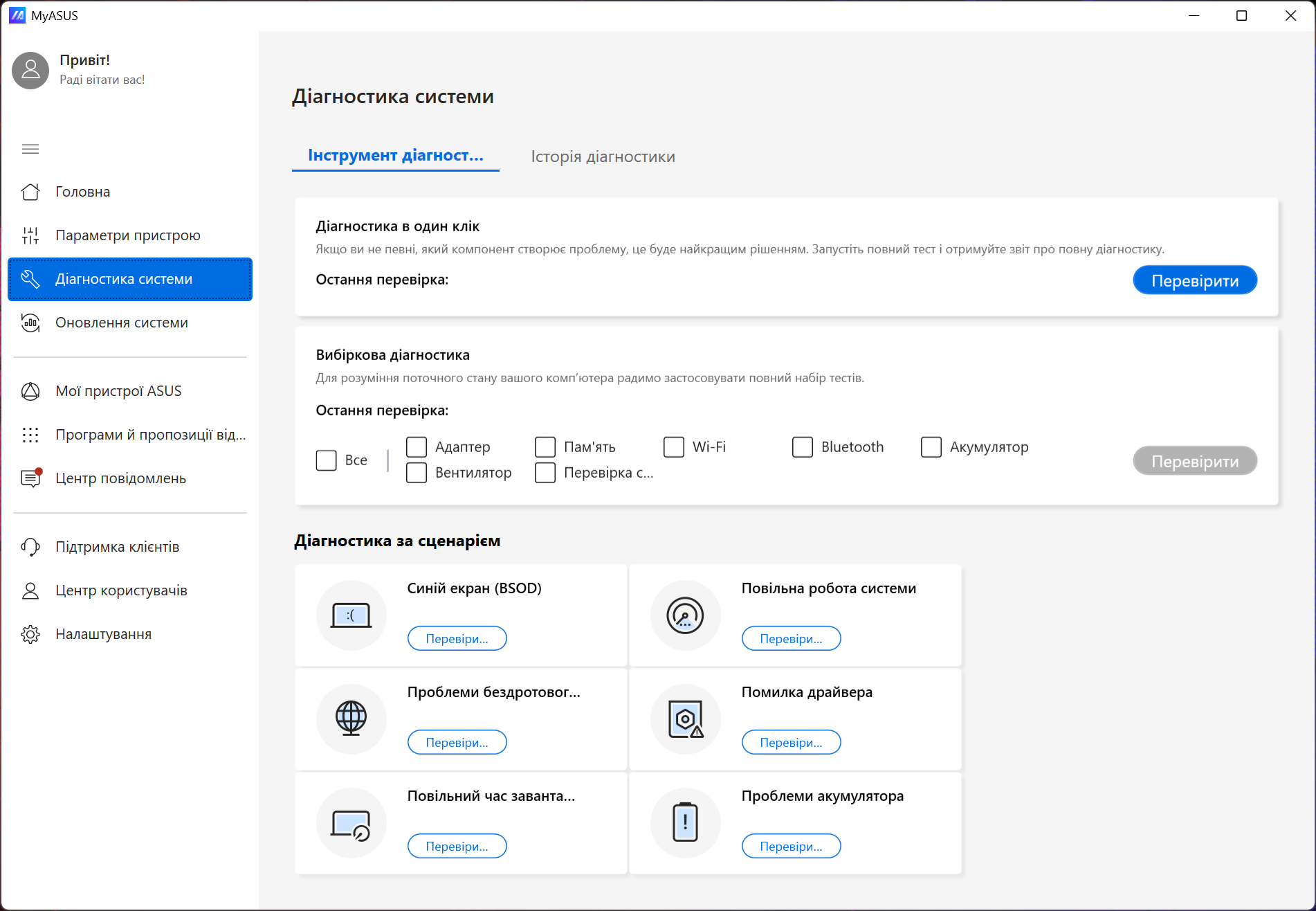

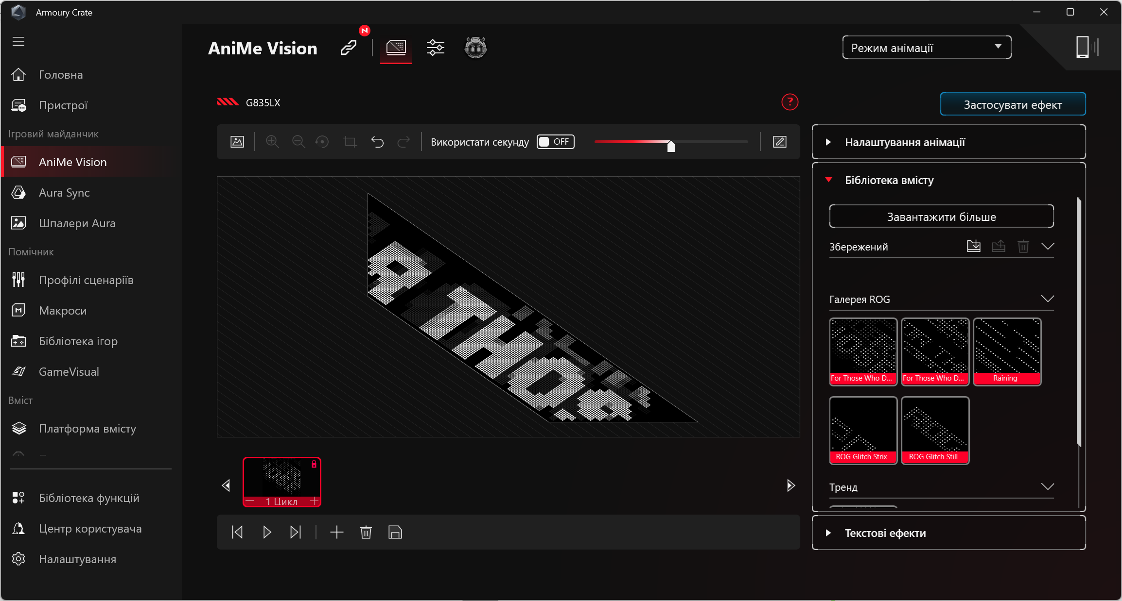

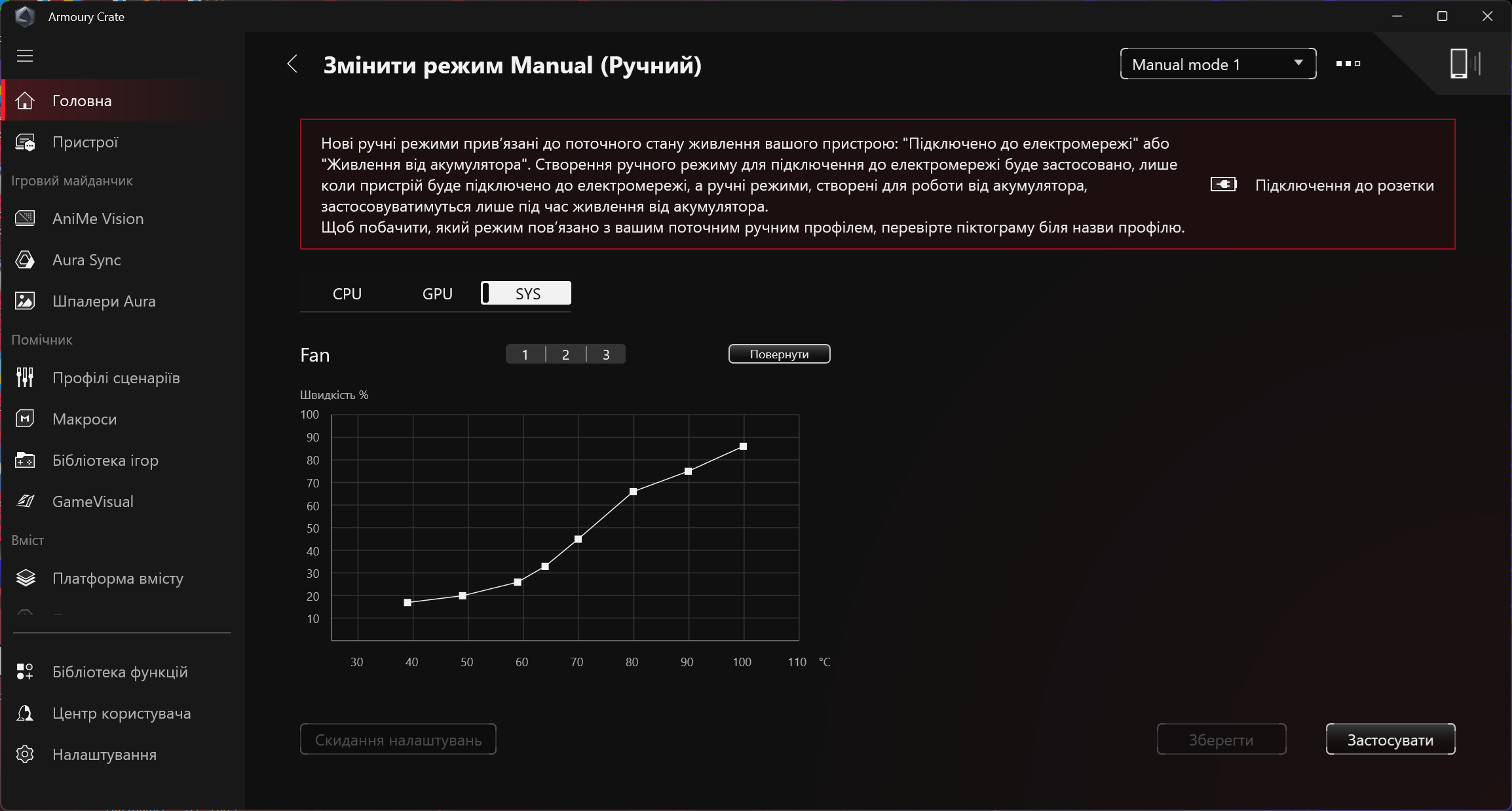

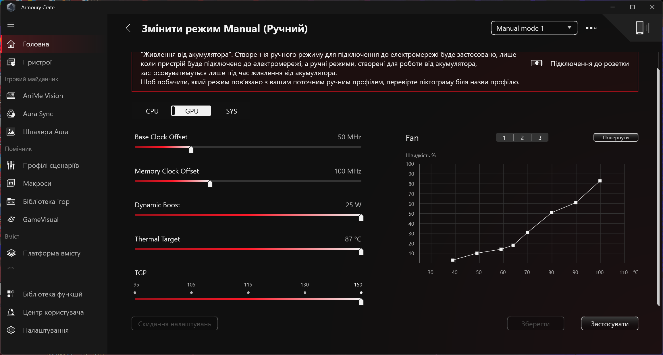

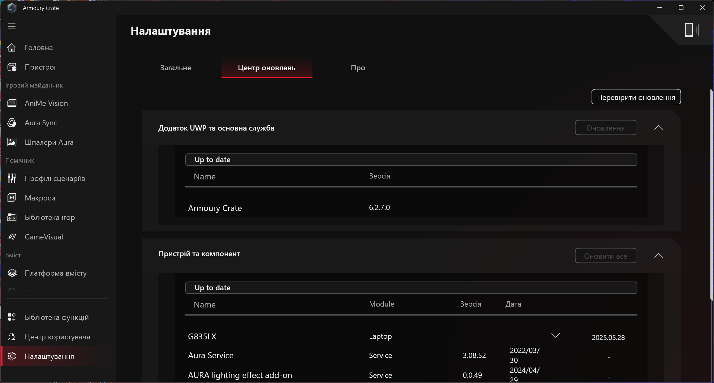

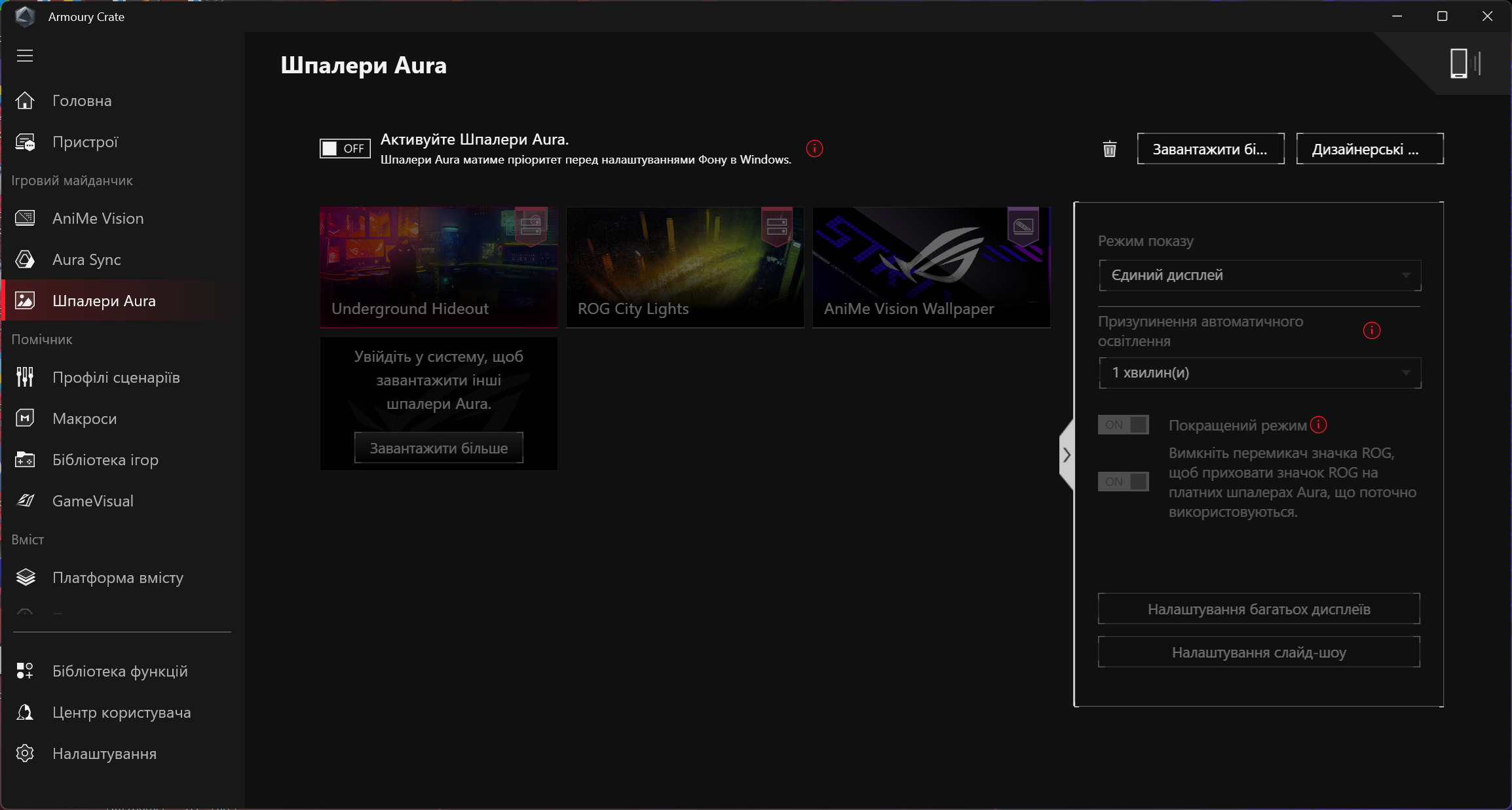

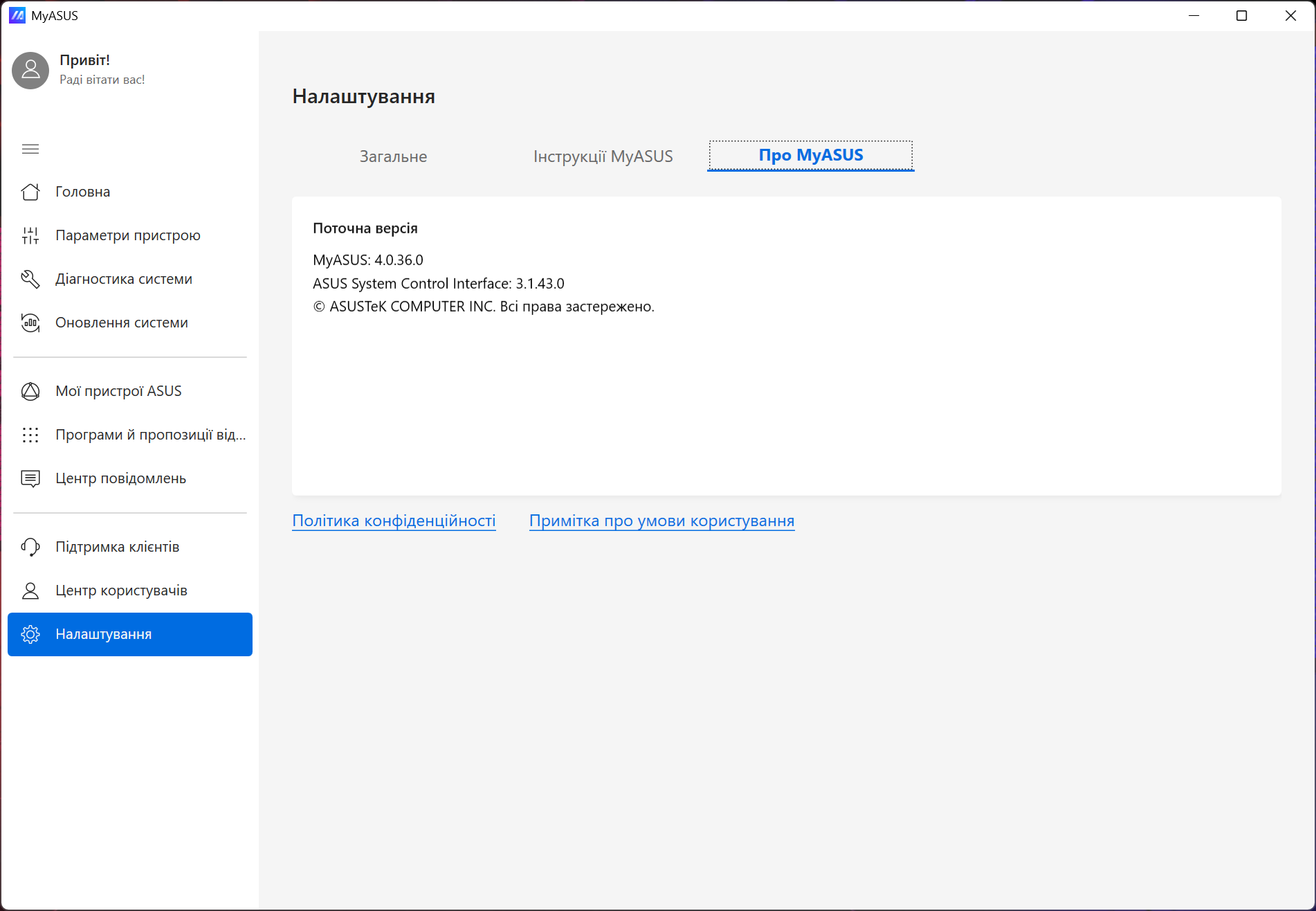

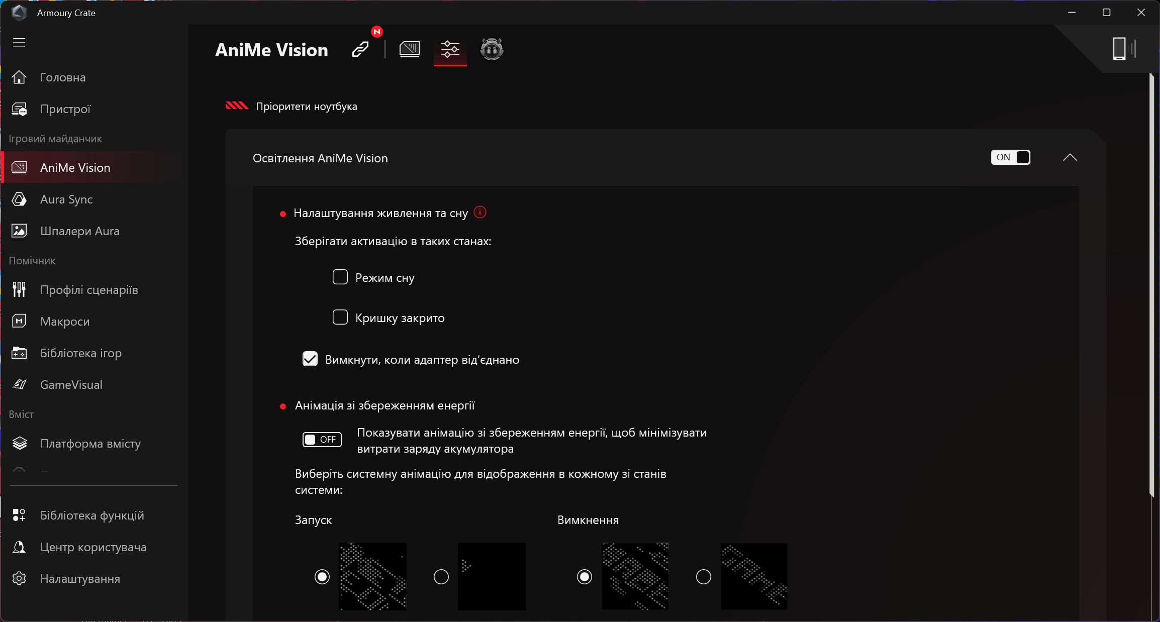

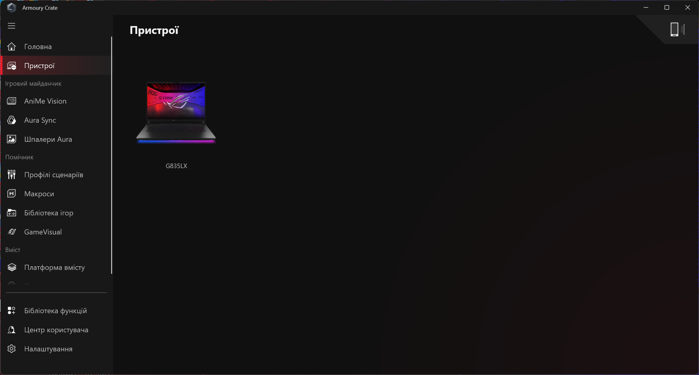

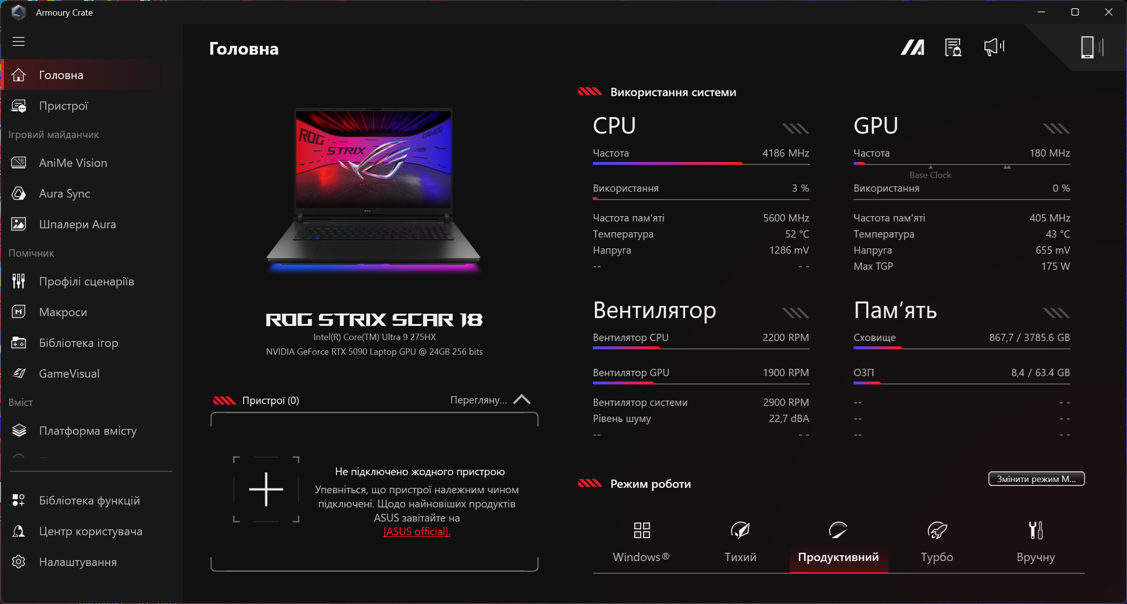

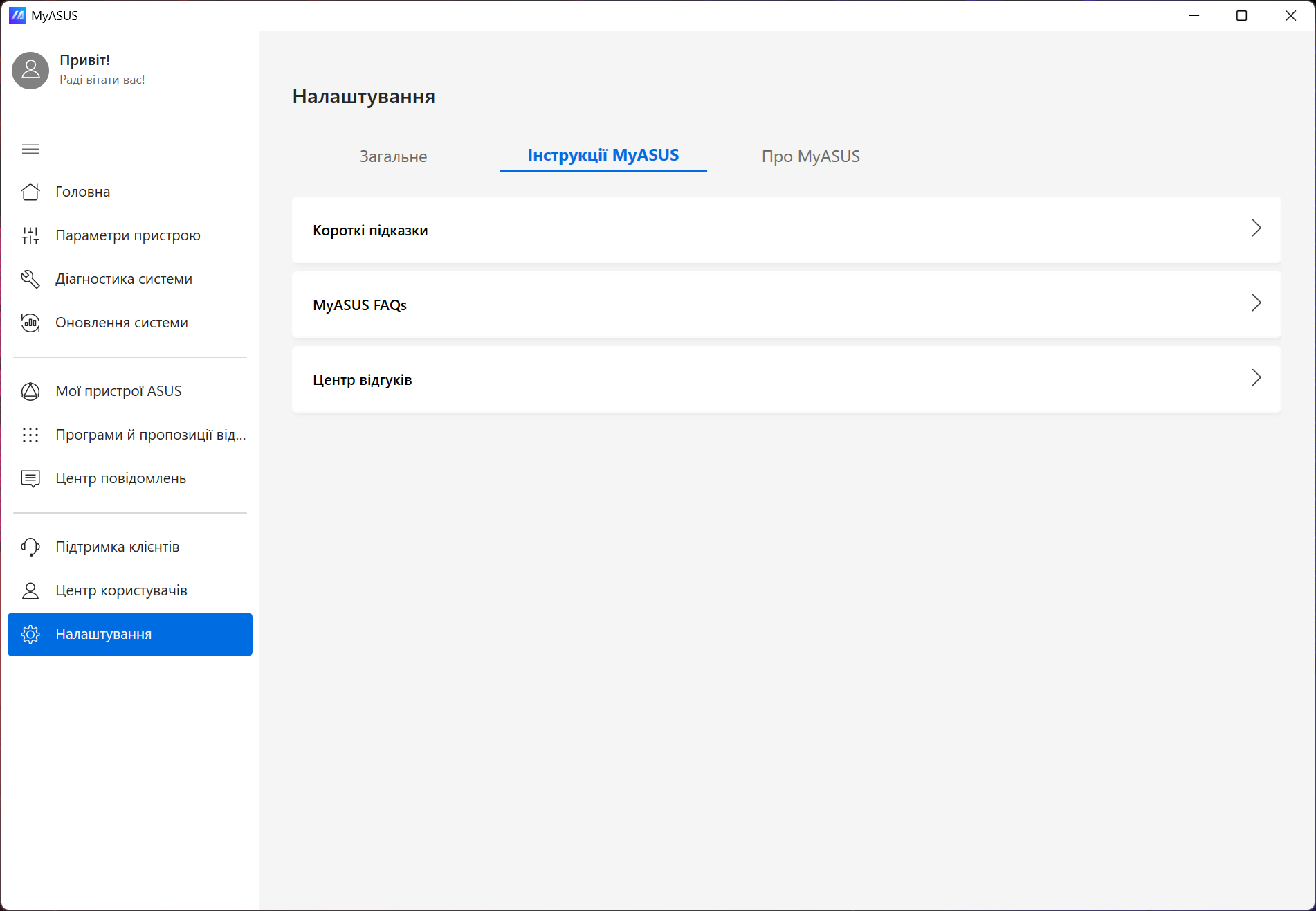

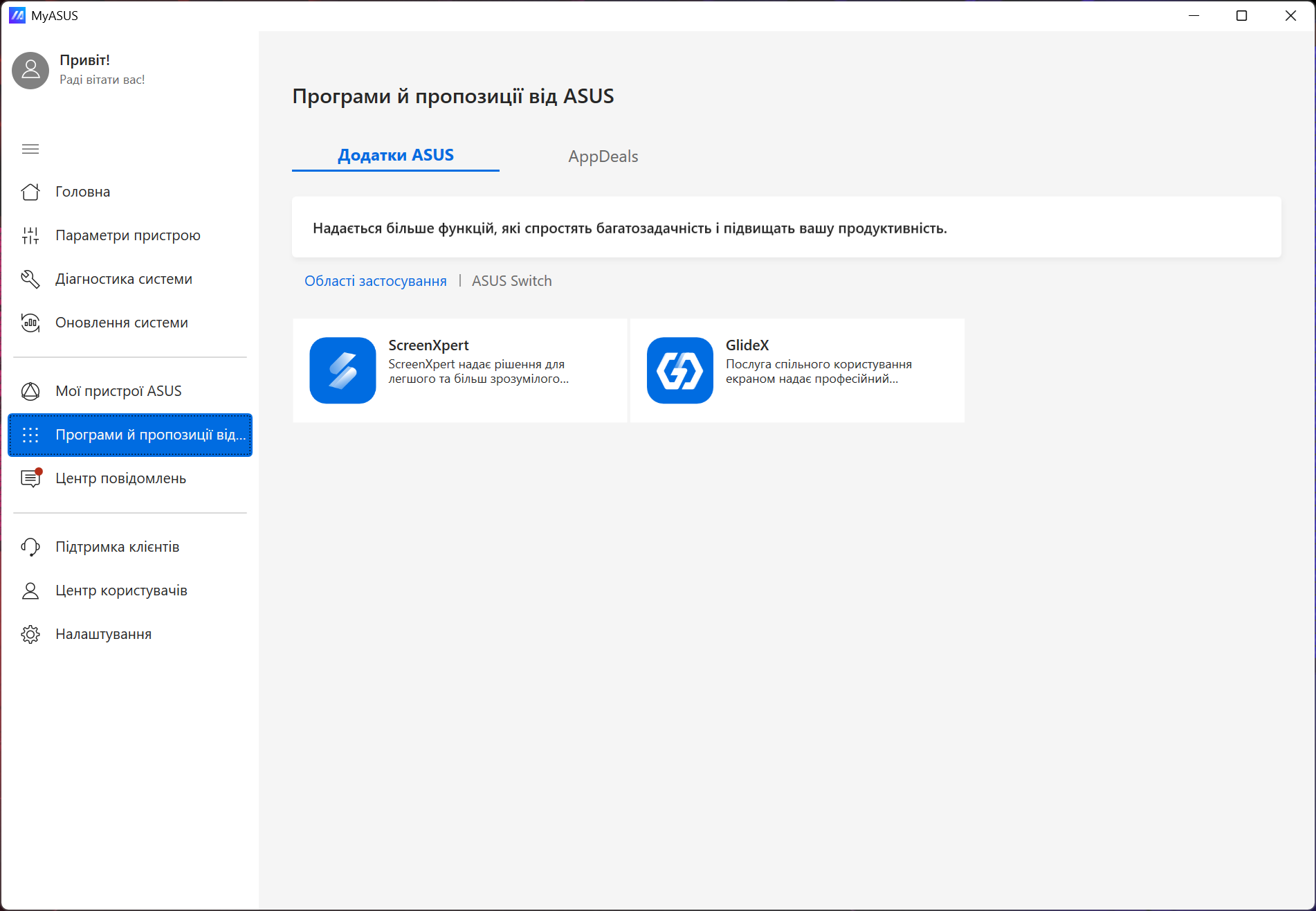

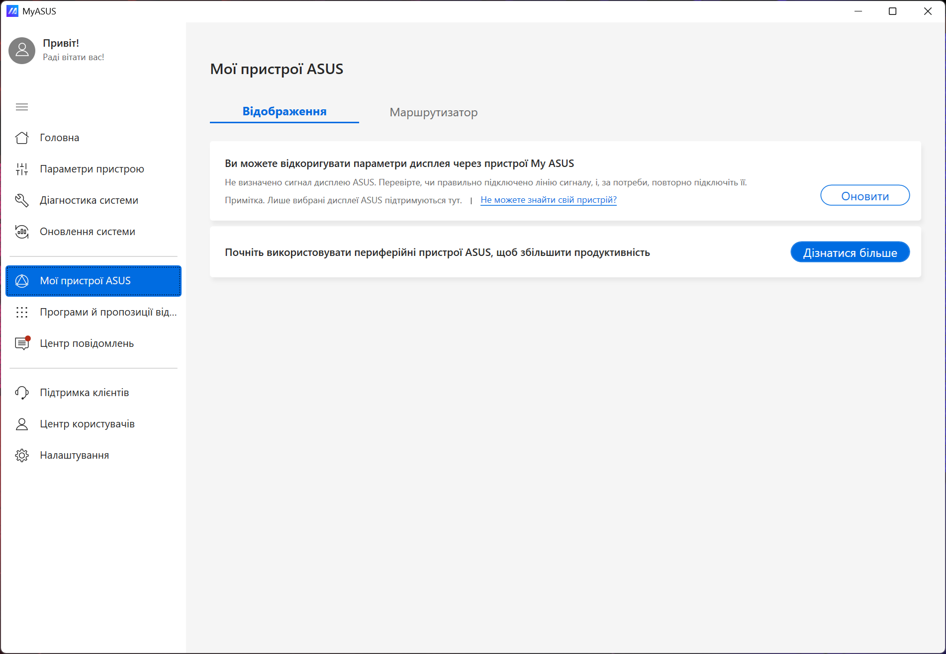

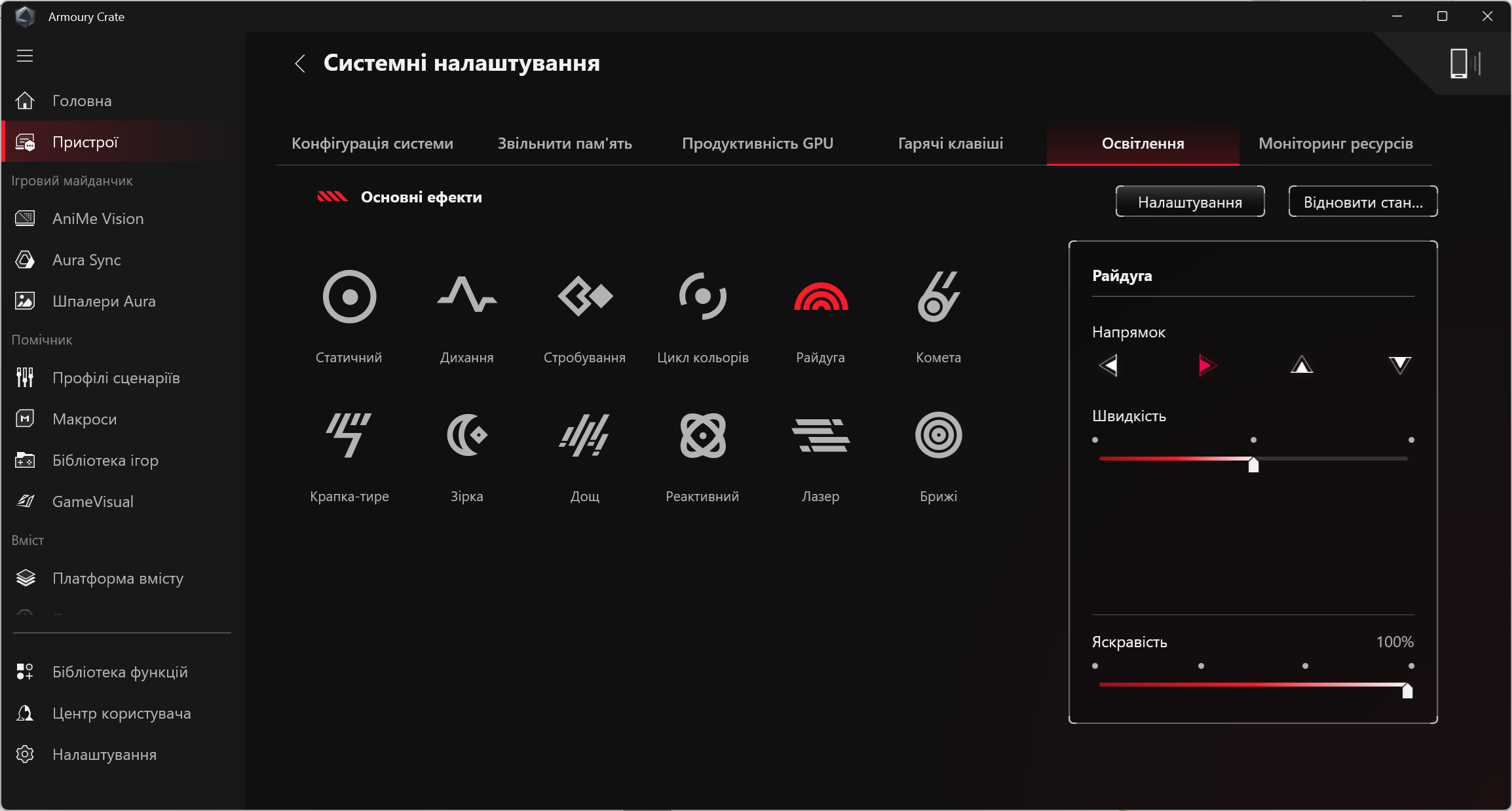

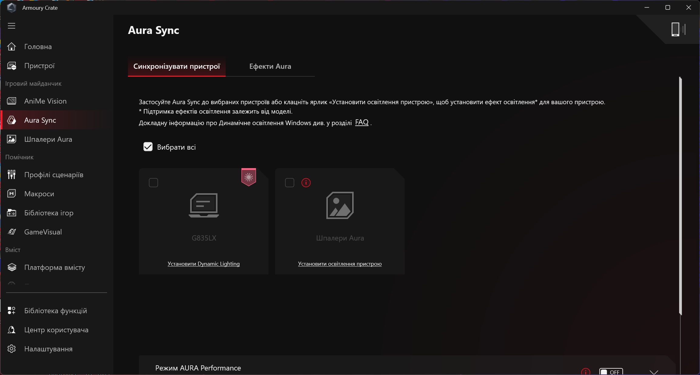

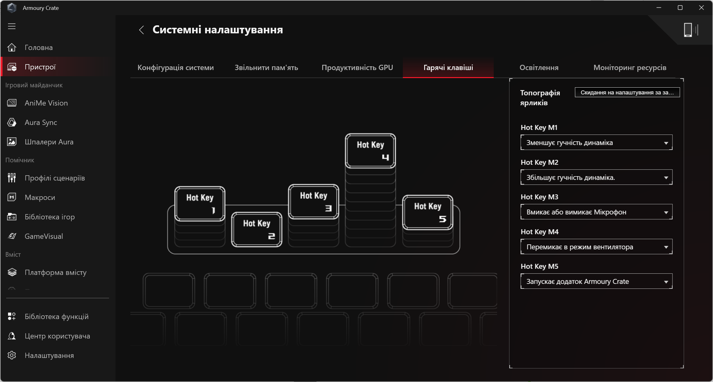

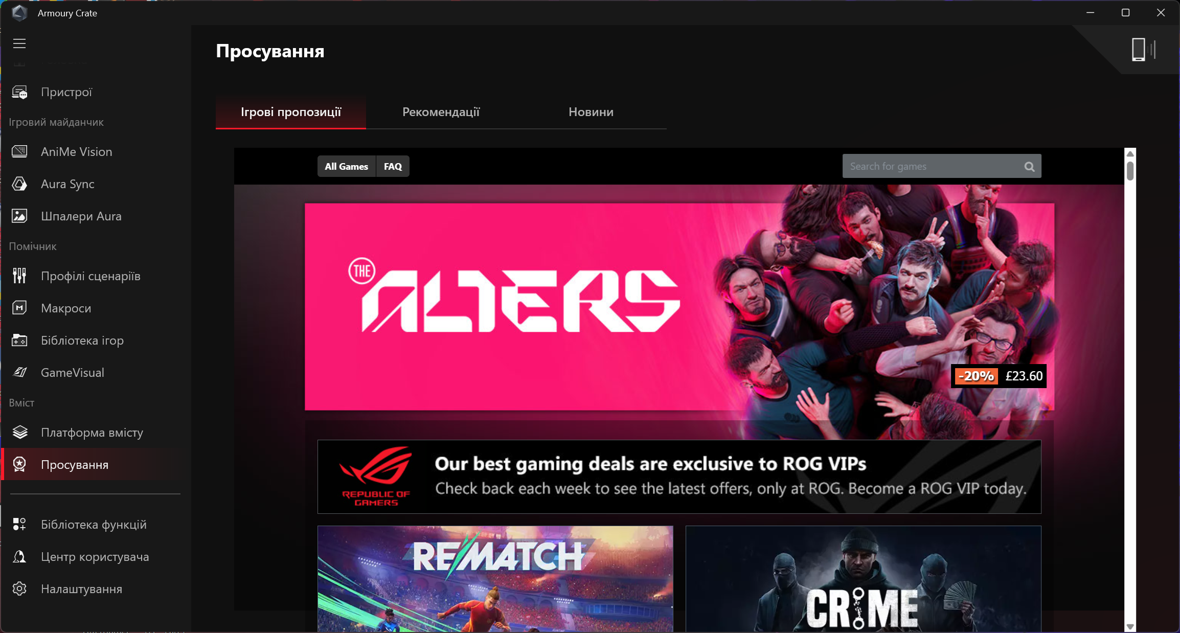

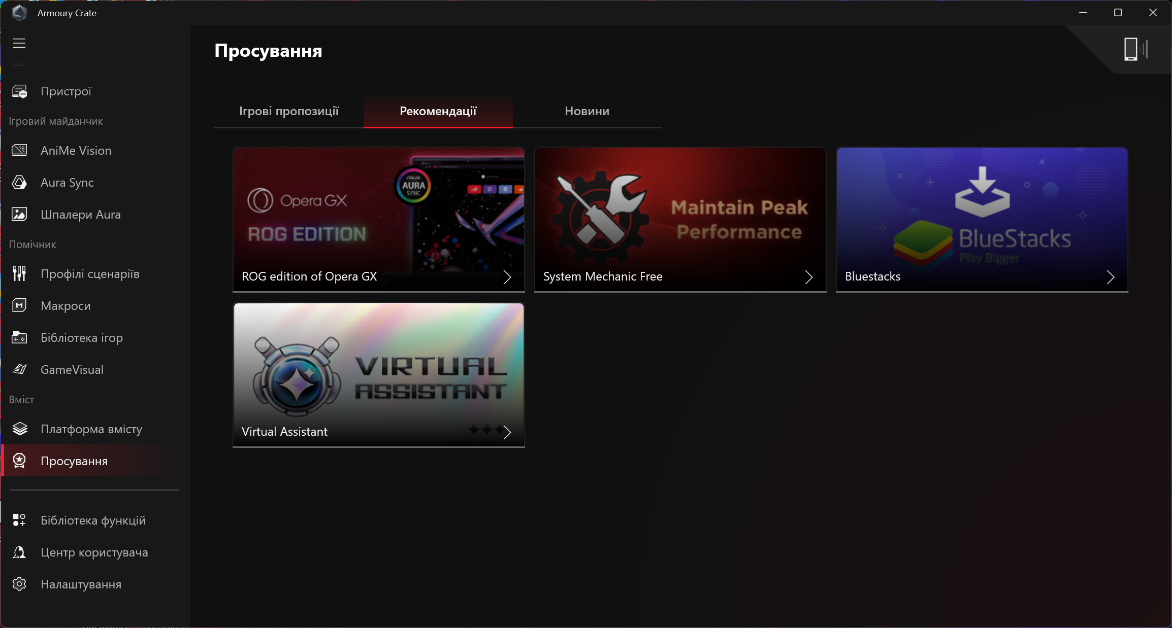

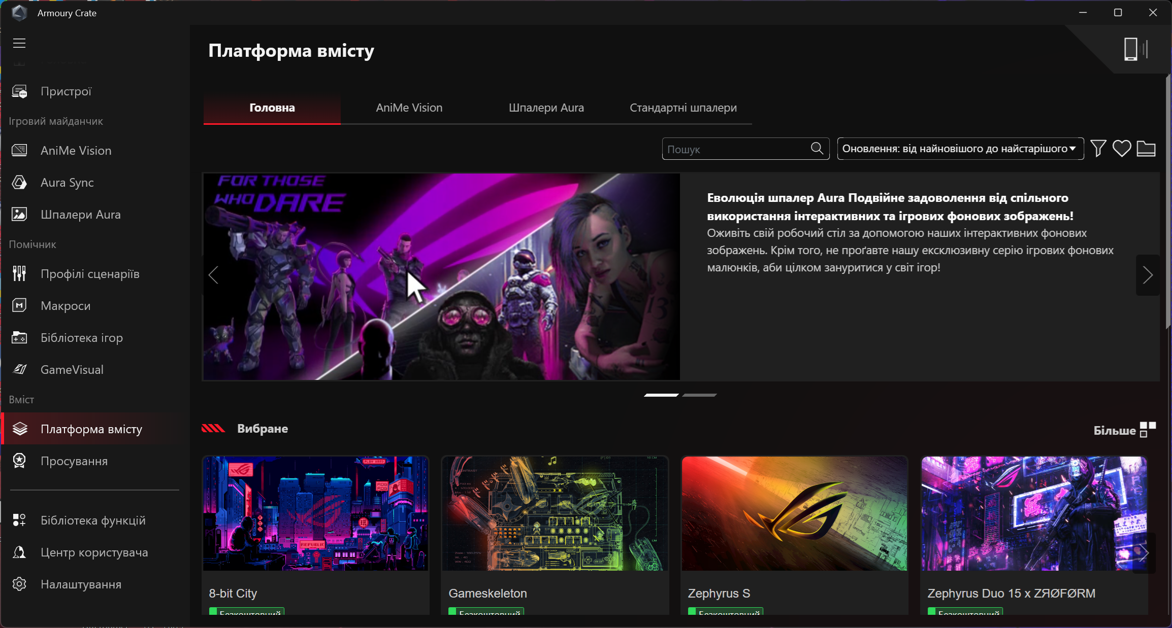

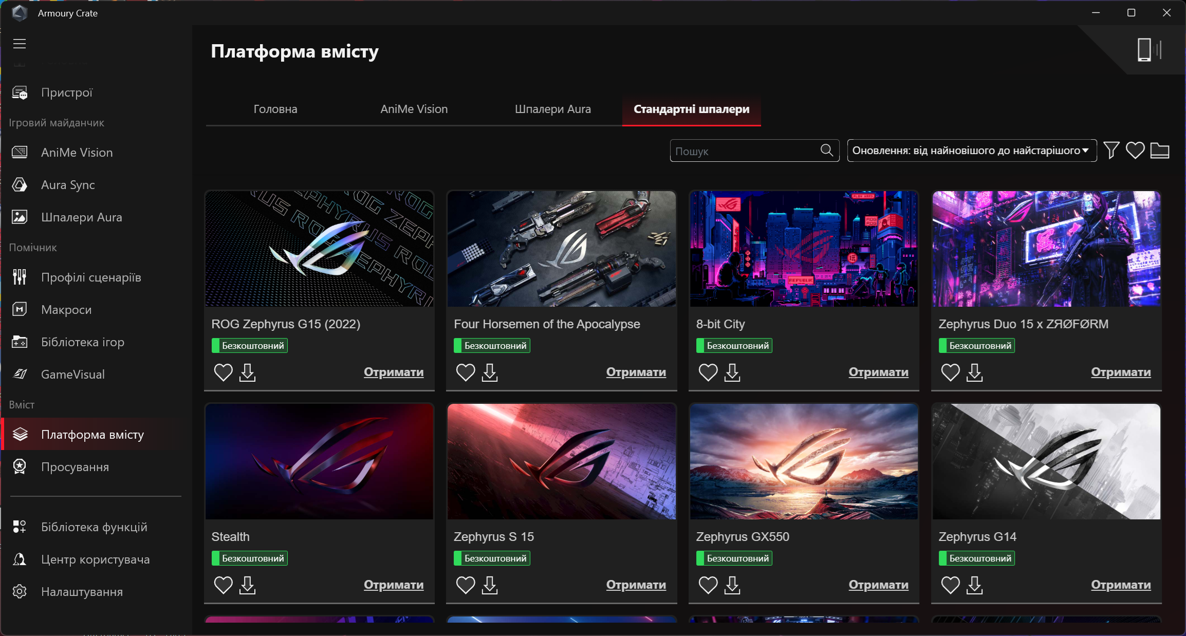

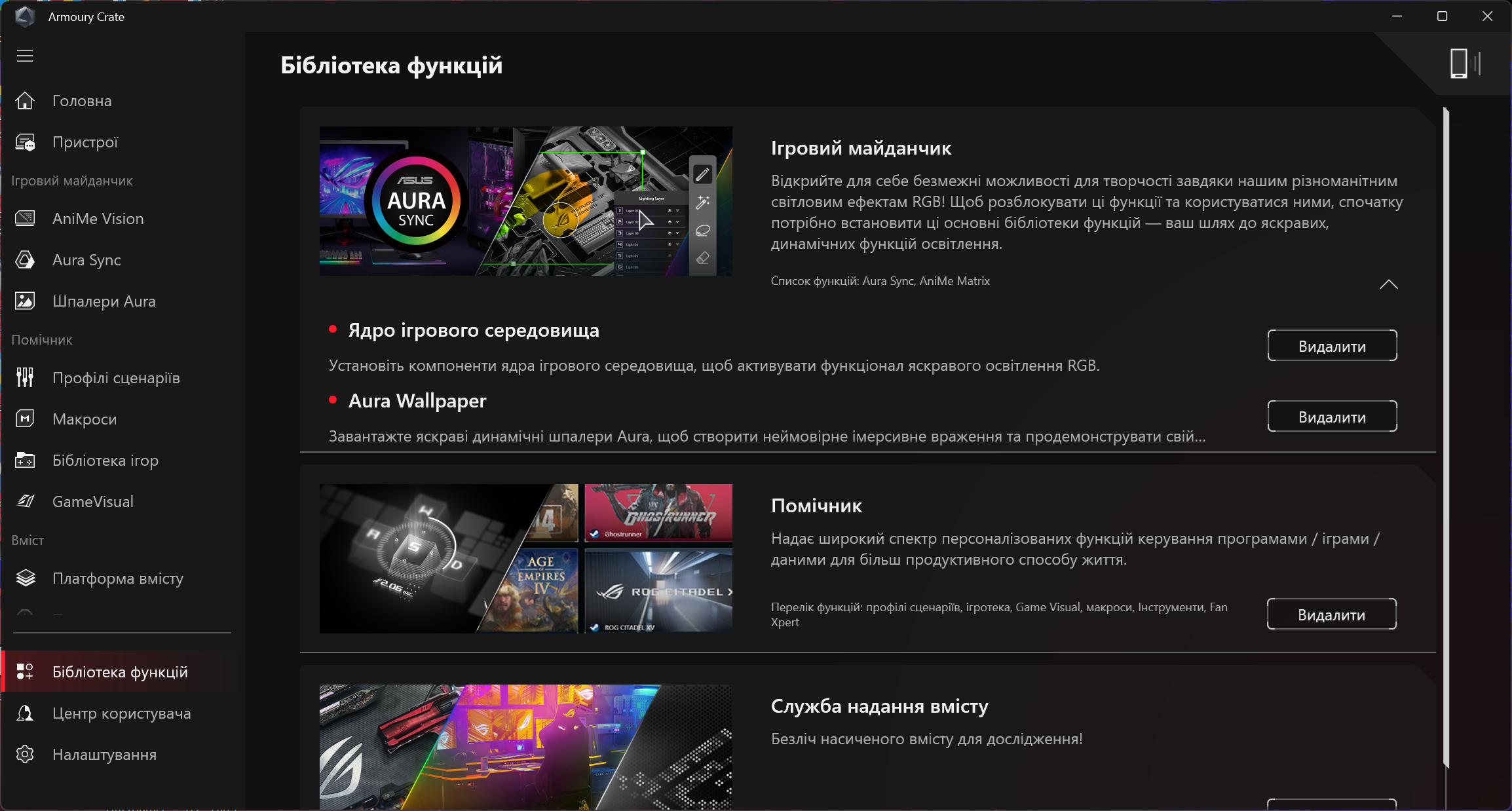

Вместе с ROG Scar 18 (2025) G835 поставляется несколько фирменных приложений, среди которых «любимый» всеми Armoury Crate и MyASUS. Первое дает полное управление устройством, в частности выбор режима работы ноутбука и цветовой профиль, мониторинг, тонкая настройка лимитов мощности, макросов подсветки и световых эффектов, обновление системы и тому подобное.

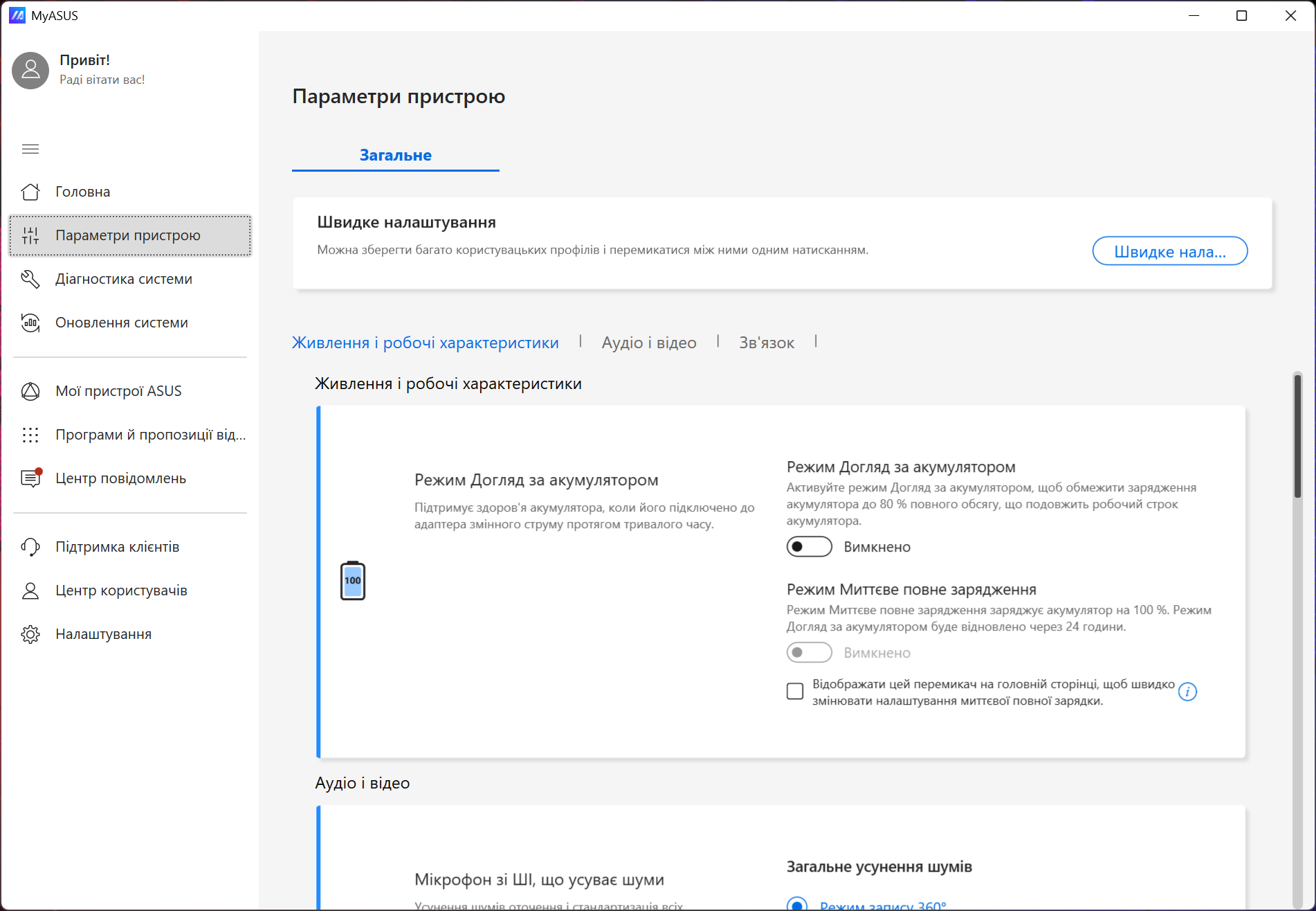

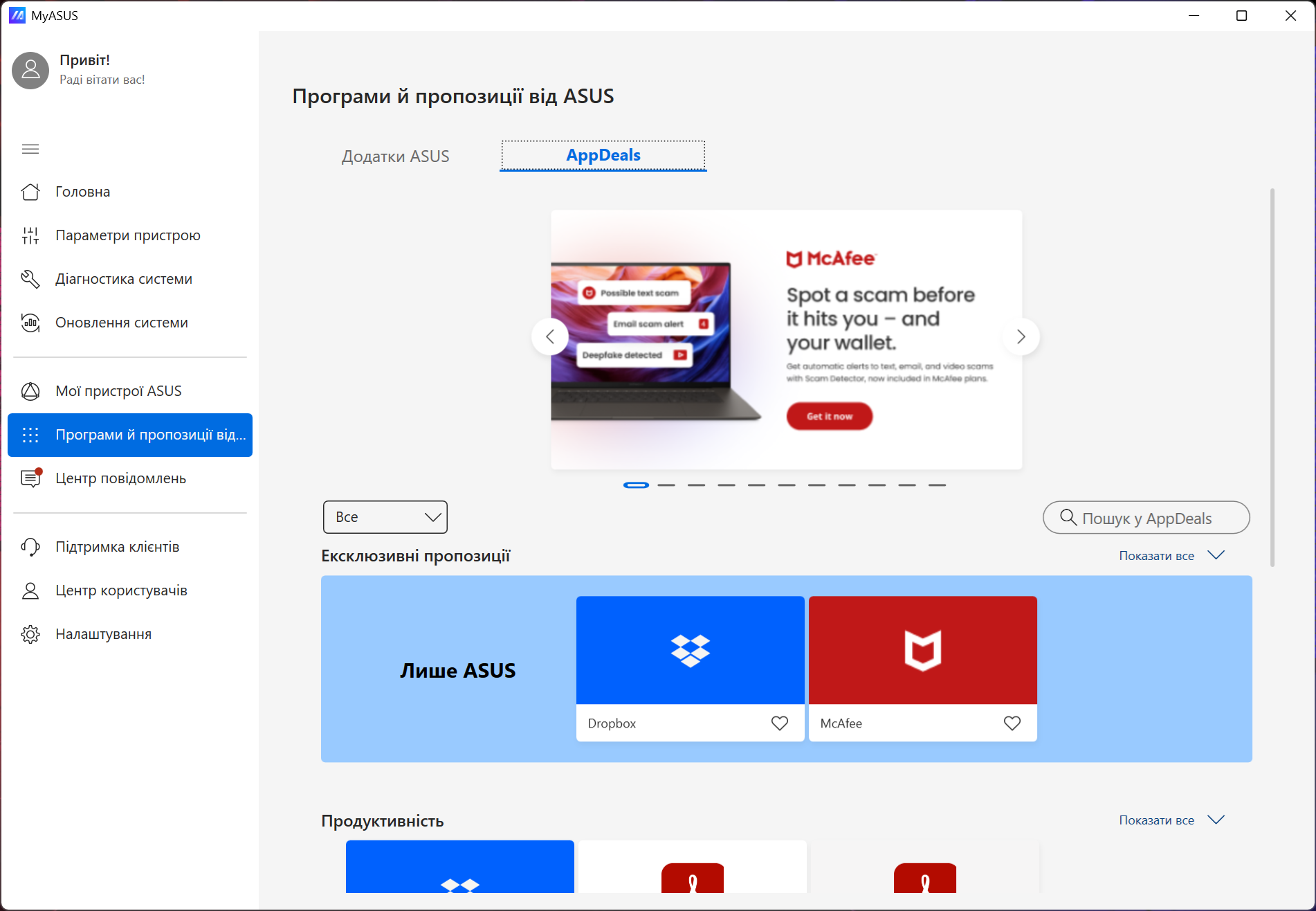

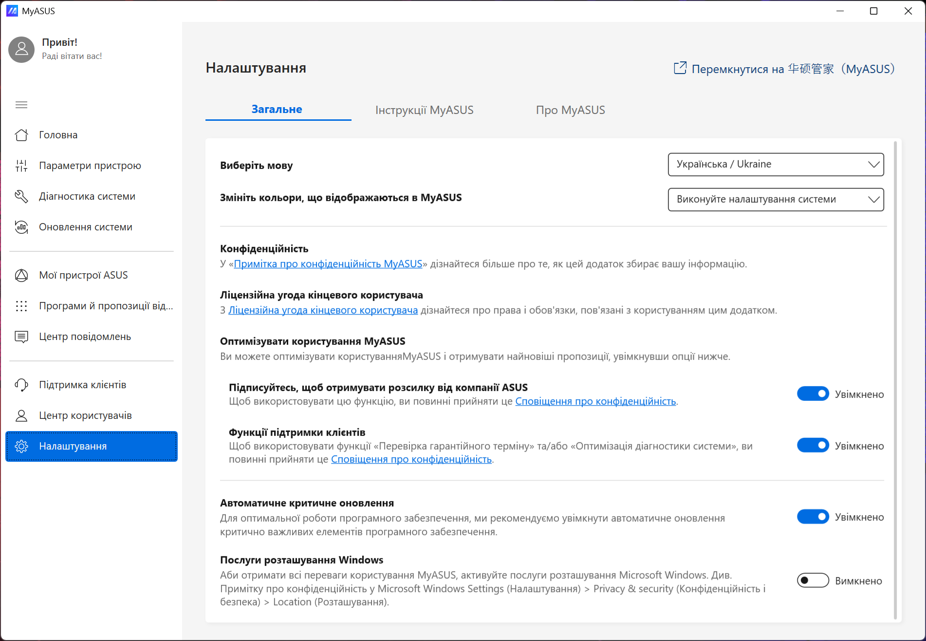

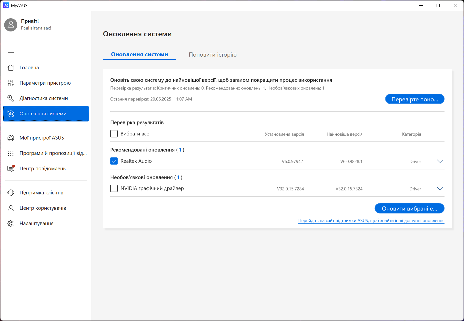

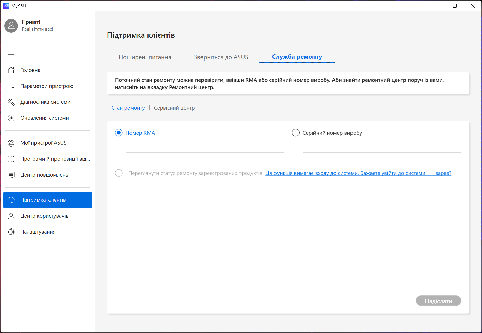

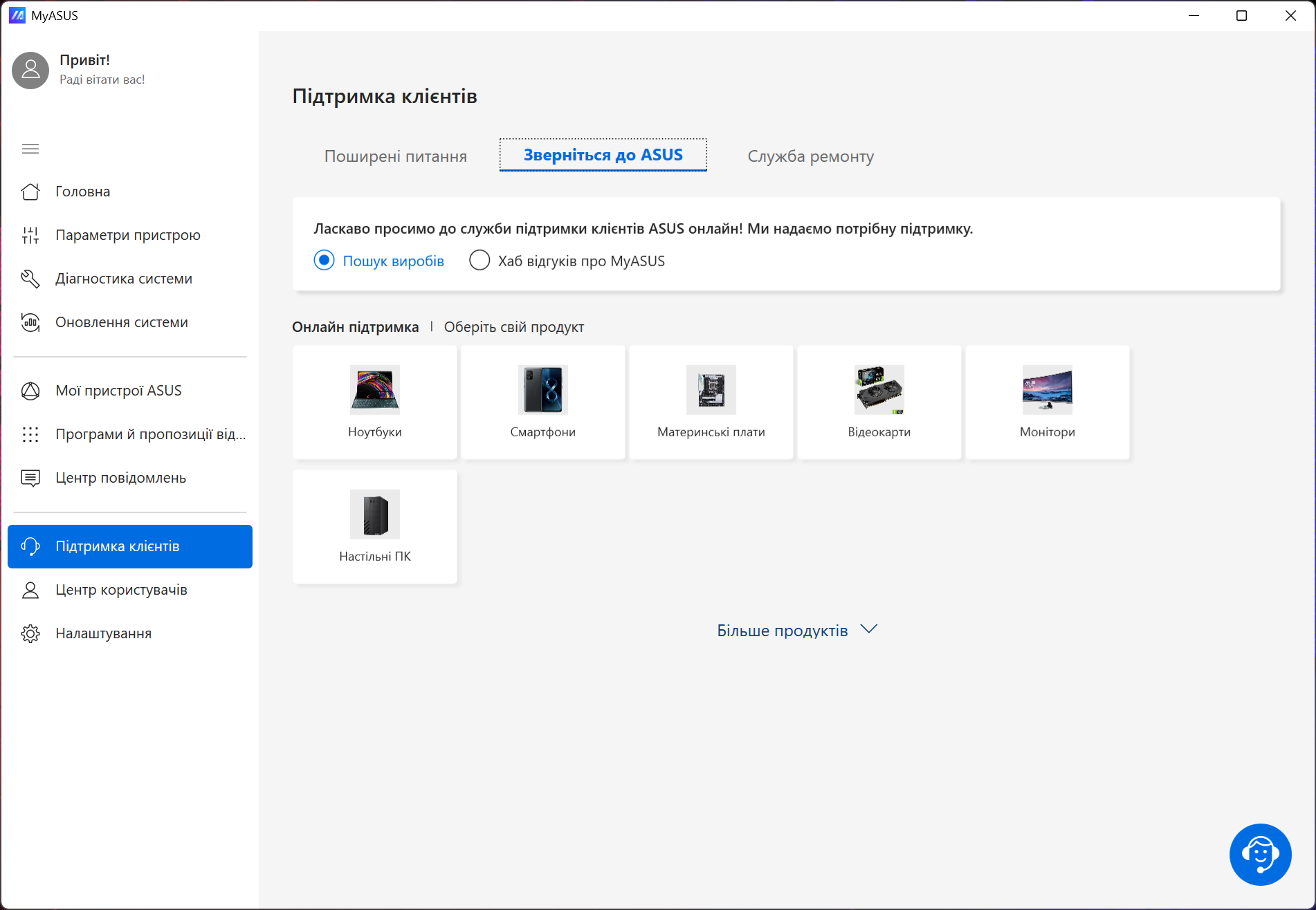

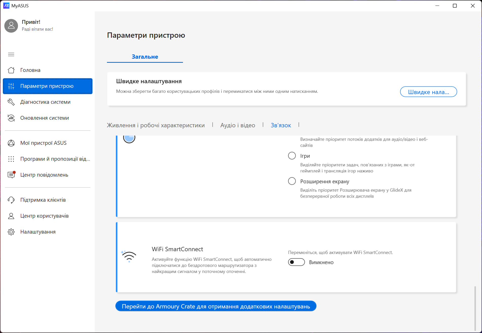

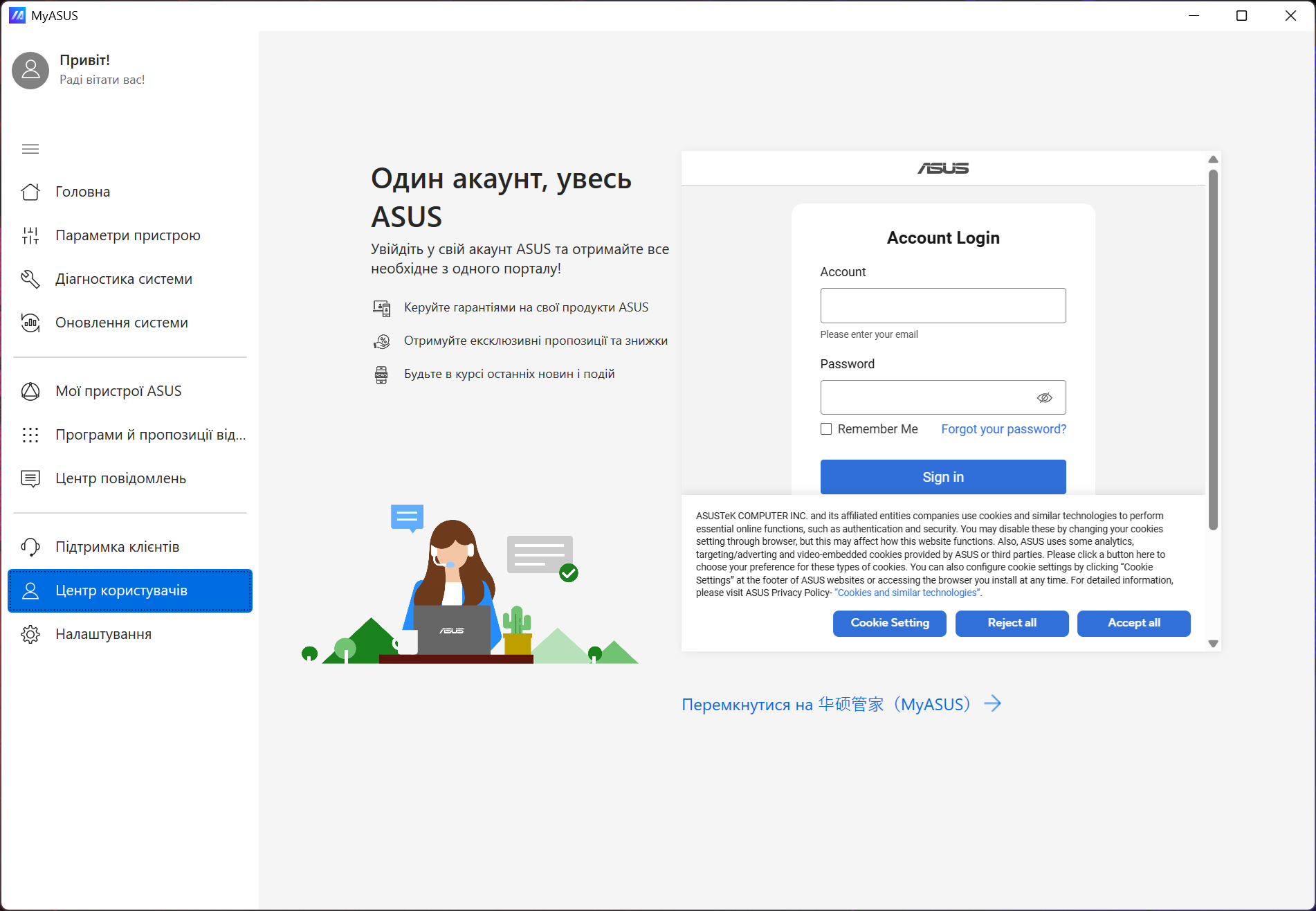

Следующее приложение предназначено для диагностики, обновления ПО и связи с техподдержкой.

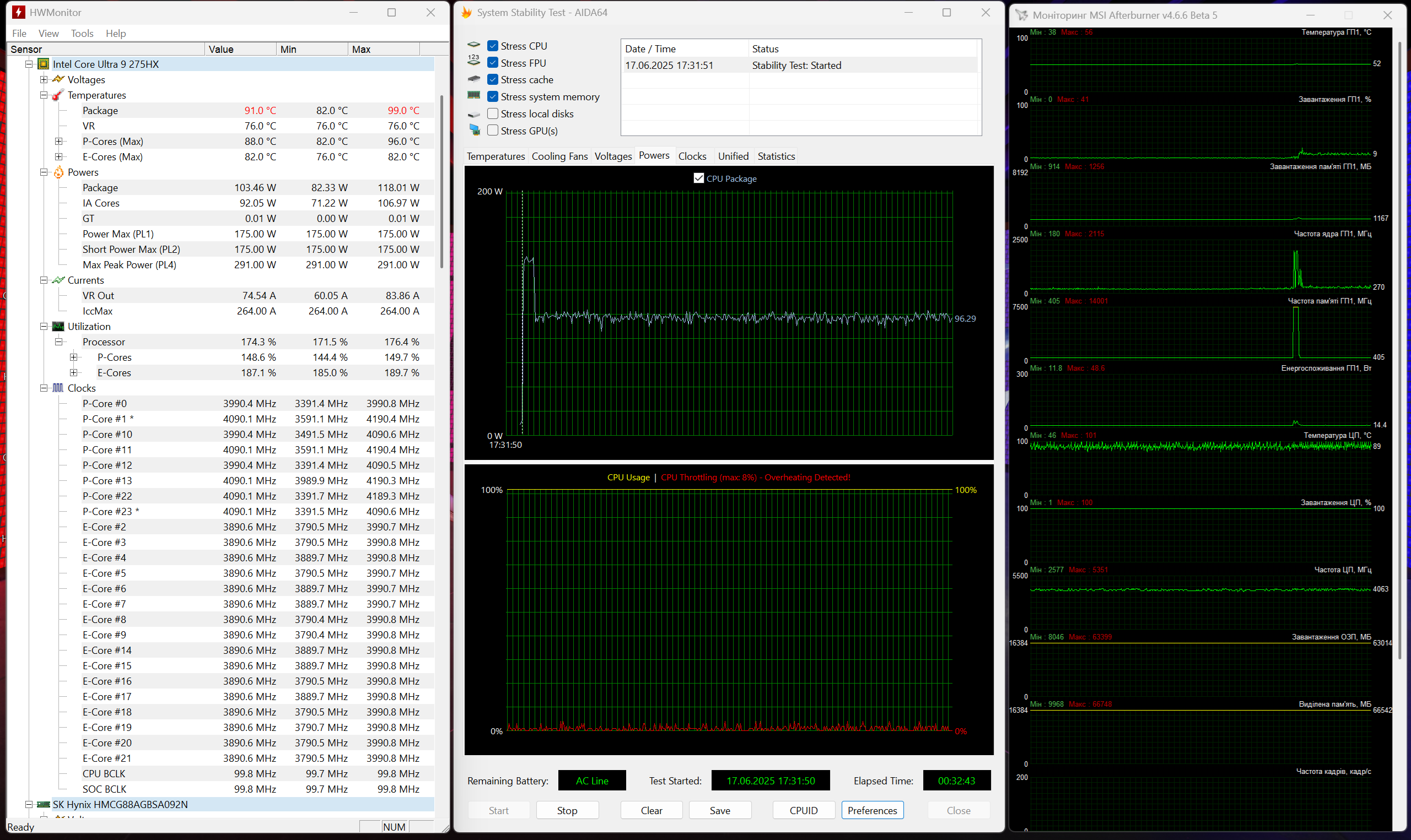

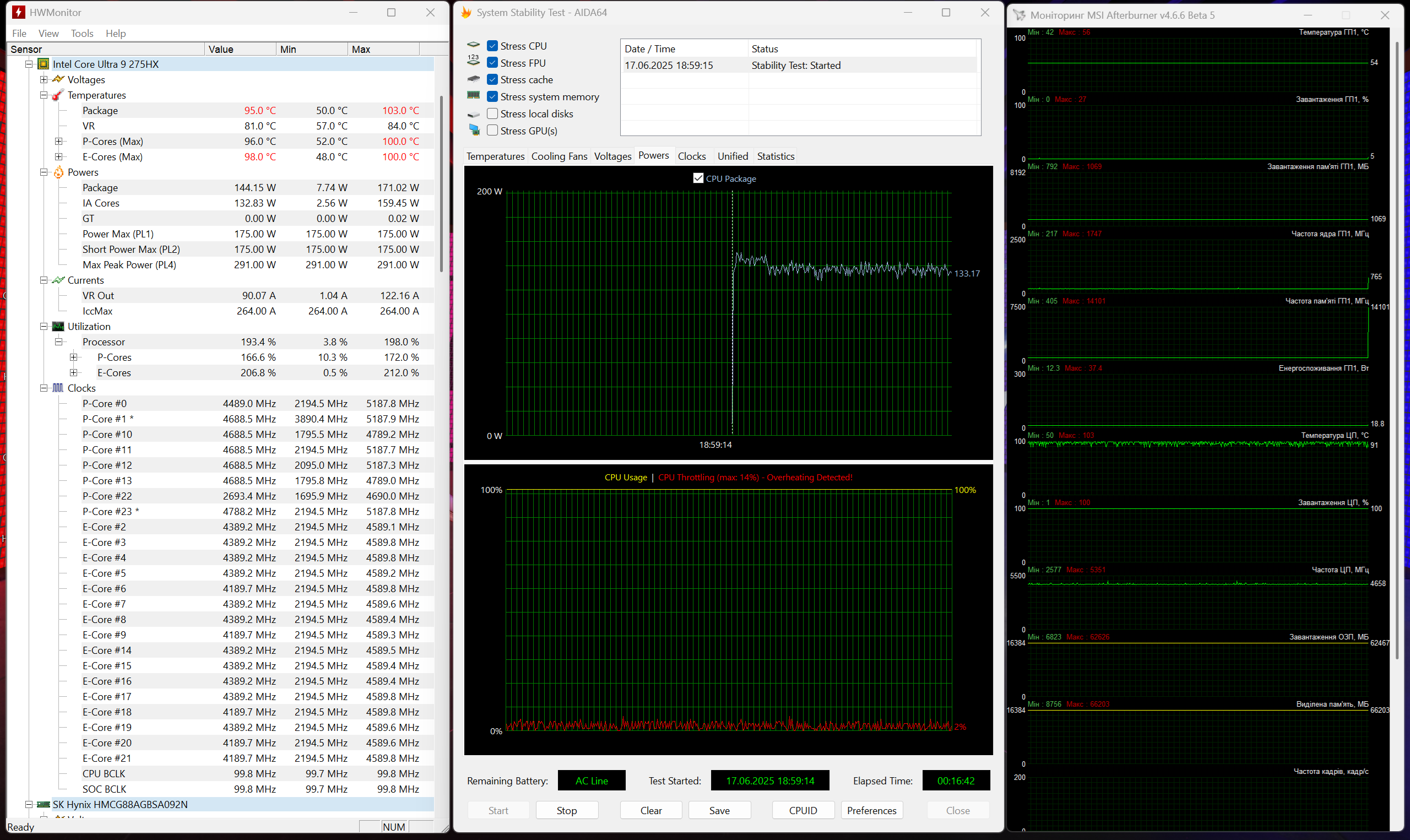

Эффективность будет проверена в двух режимах: Performance и Turbo. Для создания максимальной нагрузки привлекался стресс-тест AIDA64, который нагружал одновременно процессор и память. Результаты в 3D были получены при использовании синтетического пакета 3DMark с тестом Speed Way.
Performance

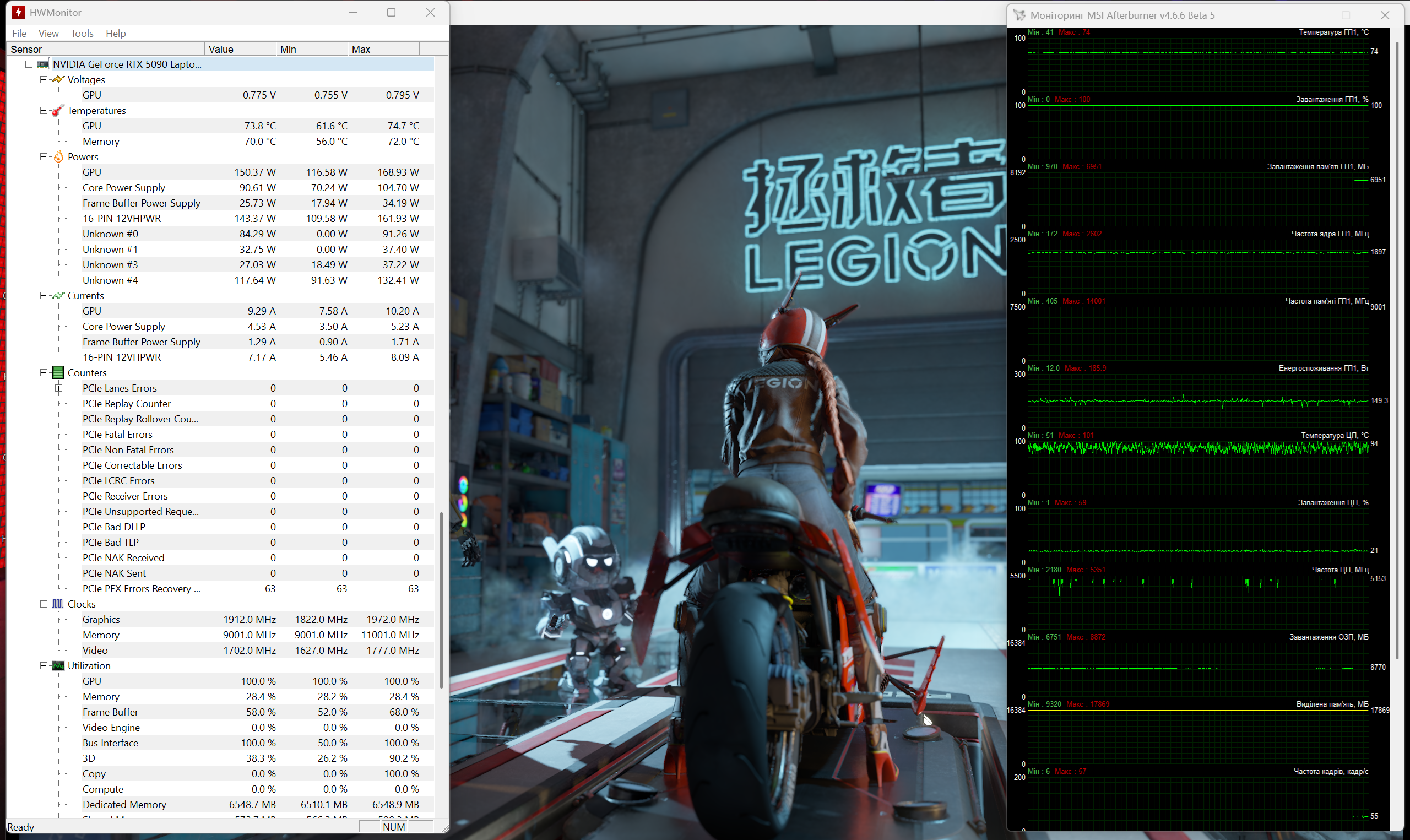

Производительный режим позволяет процессору стартовать при максимальной мощности в 165 Вт, после чего она будет держаться на среднем уровне в 100 Вт. Температура будет достигать 100 градусов, а уровень шума в 46,6 дБ(А) можно назвать нормой для этой модели.
Видеокарта при игровой нагрузке работала с пиковой мощностью в почти 170 Вт, а частота GPU колеблется в пределах 1822–1972 МГц. Температура ядра не превышала 74,7 °C, а памяти — 72 °C при 22 градусах в помещении. Уровень шума достигал 46,6 дБ(А).
Turbo

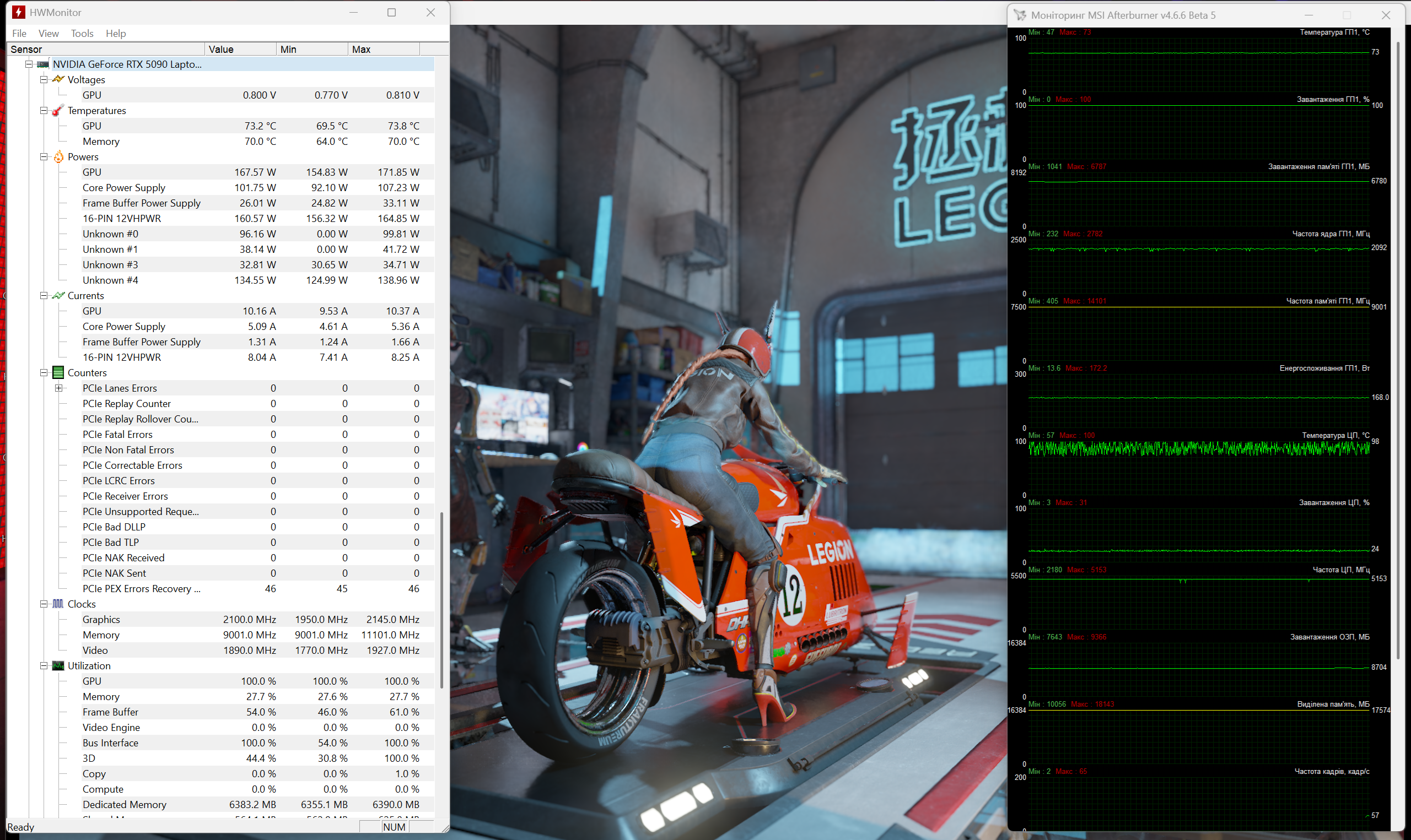

В скоростном режиме лимит мощности на старте увеличился до 170 В, а затем держался на уровне 148 Вт. Температура не изменилась, а вот уровень шума уже достигал 51,5 дБ(А).
Мощность карты фактически не изменилась, а вот частота колебалась уже на уровне 1950–2145 МГц, при этом температура стала даже ниже. Шум — 51,3 дБ(А).
