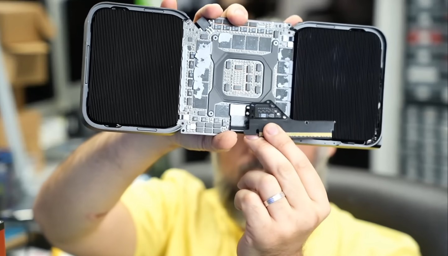

Недавно автор канала NorthridgeFix, который занимается ремонтом электроники, поделился историей ремонта GeForce RTX 5090 Founders Edition. Эталонная флагманская видеокарта имеет модульный дизайн PCB и разделена на три части: основная плата, плата с внешними портами и плата PCIe. Сама по себе идея неплохая, ведь возможность замены отдельных частей может упростить ремонт. Но оказалось, что платы и разъемы отдельно не продаются. А у клиента возникла проблема как раз из-за внутреннего разъема, которым подключается плата PCIe. После появления видео клиент обратился в NVIDIA, и ему пообещали поменять видеокарту. Замена пока не произведена, и автор NorthridgeFix обещает держать зрителей в курсе относительно финала этой истории. Но теперь он выпустил новое видеопредупреждение, которое касается профессиональной видеокарты NVIDIA RTX Pro 6000. Она использует такой же модульный дизайн, и это создает аналогичные проблемы при ремонте.
К нему обратился клиент с поломанным разъемом PCIe. По словам мастера, это какой-то известный блогер с многомиллионной аудиторией подписчиков, но он не называет его имя. Пользователь перевозил свой ПК в собранном виде, и плата PCIe на видеокарте просто сломалась. Причем тут нет ничего удивительного, с повреждением разъема из-за тяжелого веса видеокарт сталкивались еще во времена GeForce RTX 4090.

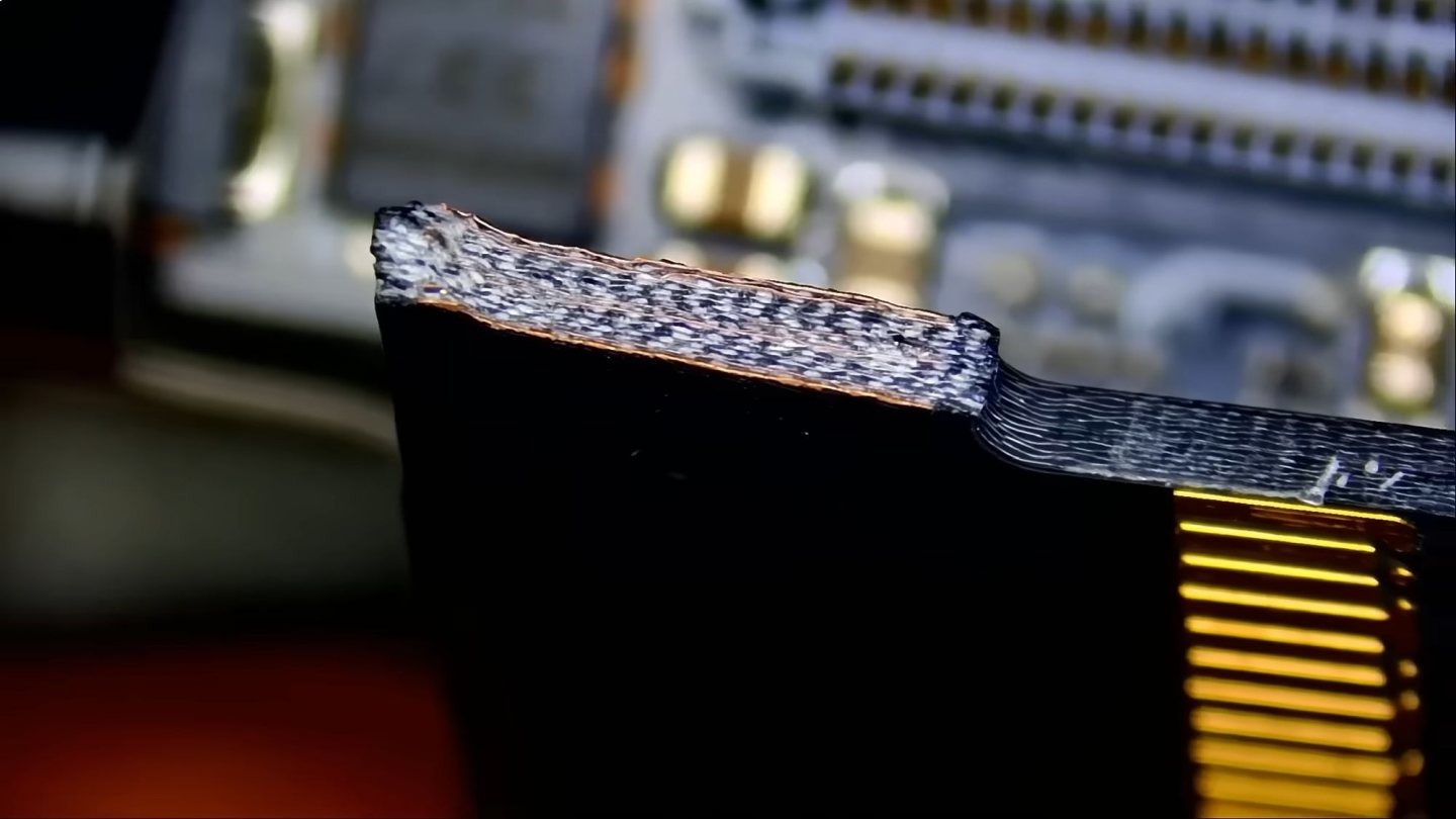

В данном случае внутренний разъем целый, но повреждена многослойная плата с контактами. Заменить ее было бы просто при наличии возможности заказать эту деталь, но NVIDIA их не предоставляет. И в случае такого повреждения видеокарта за $10 тысяч превращается в кирпич, который не подлежит ремонту.
Автор видео надеется, что публичное внимание к данной проблеме может как-то повлиять на политику NVIDIA в отношении поставки запчастей. Но он сам отмечает, что компания не обязана гарантировать ремонтопригодность своего продукта. И если вы покупаете продукты, которые нельзя отремонтировать, то это скорее проблемы потребителя.
