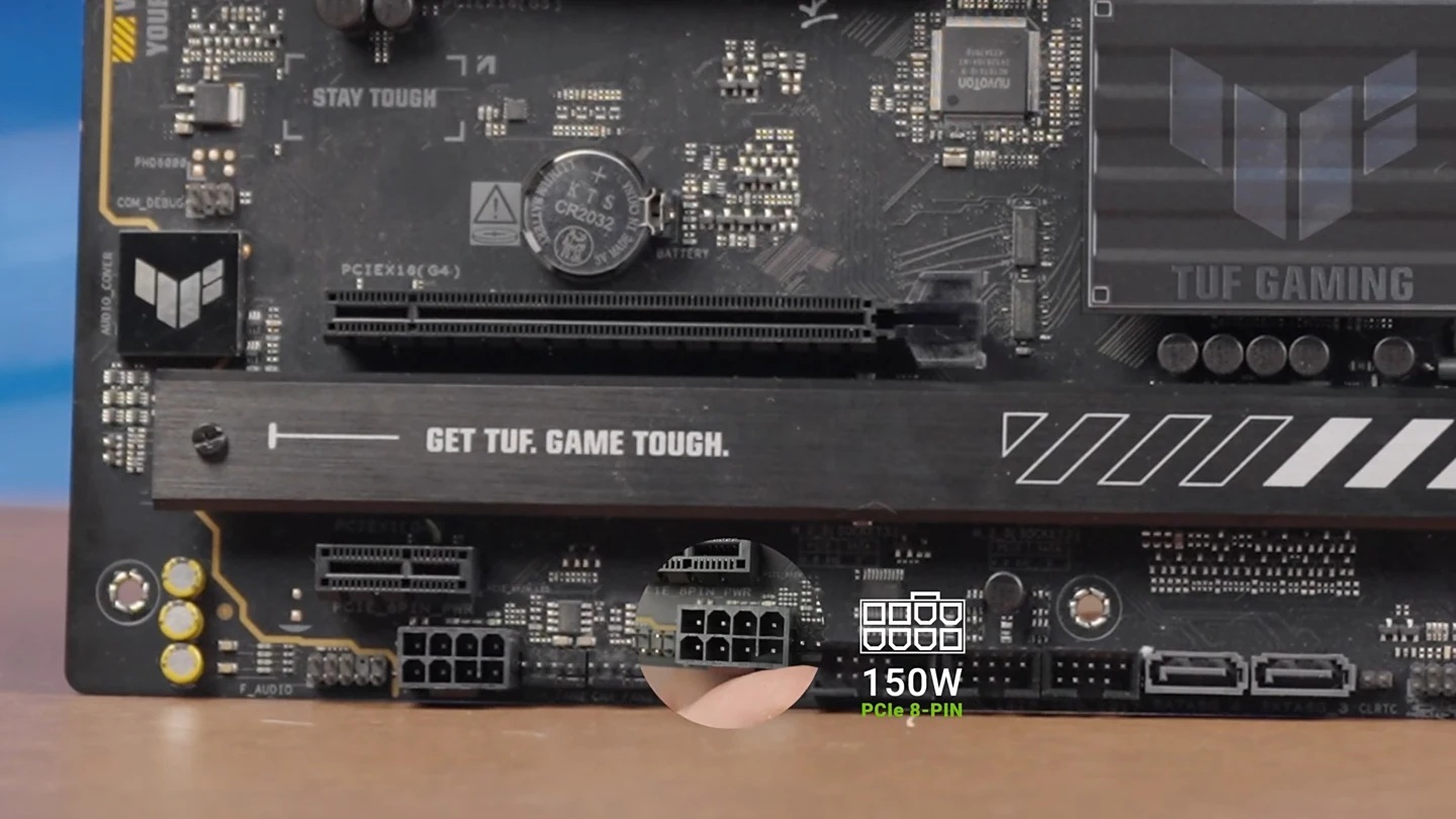

ASUSTeK Computer продолжает экспериментировать с подачей питания на карты расширения. Вендор уже некоторое время предлагает материнские платы и видеокарты линейки BTF, оборудованные фирменным разъёмом GC-HPWR, но в этот раз решил увеличить возможности самого слота PCI Express. Глава китайского подразделения ASUS Тони Ву (Tony Wu) на днях продемонстрировал модифицированный PCIe x16, через который можно подать до 250 Вт мощности.

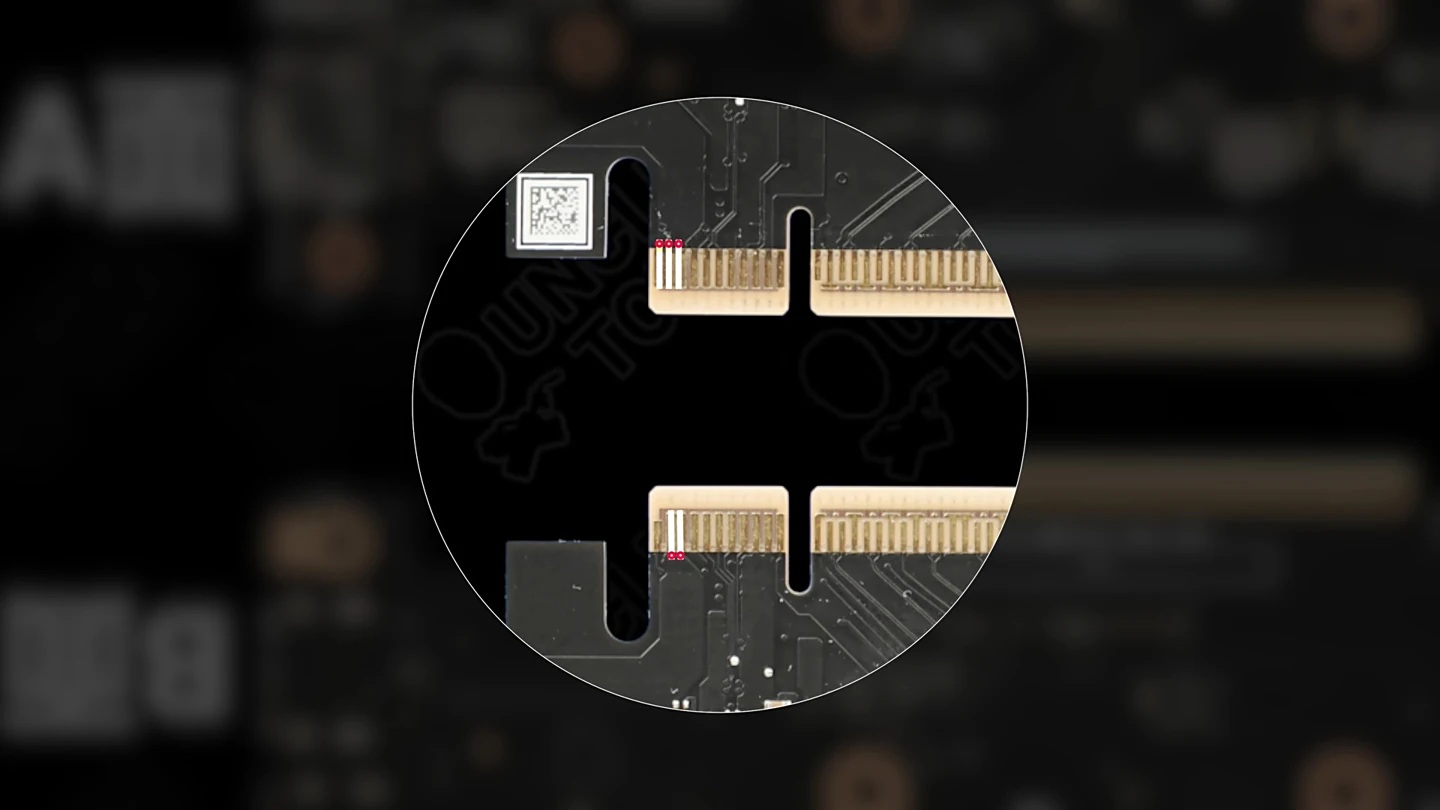

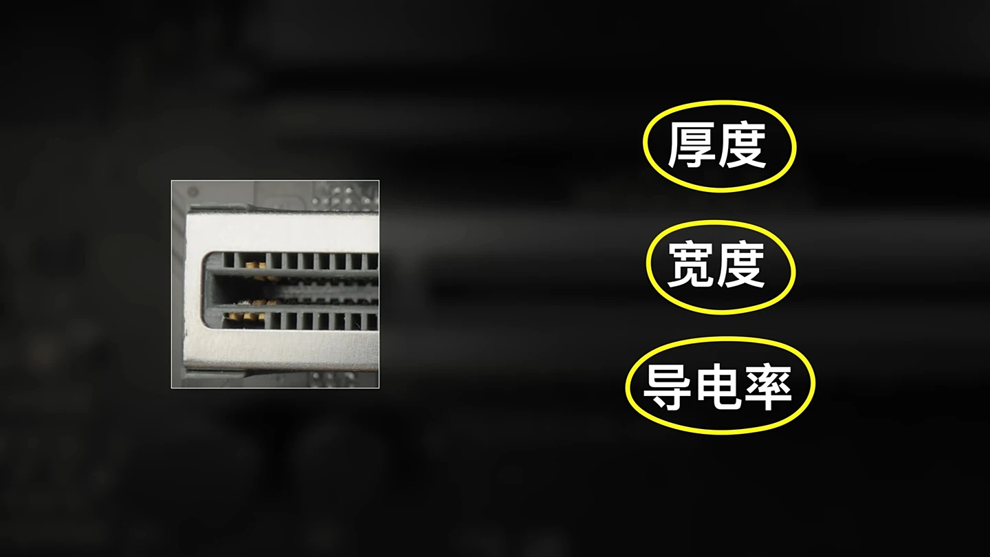

Задумка ASUS состоит в том, чтобы усилить контактные пары в передней части коннектора PCI Express, через которые подаётся питание на карту расширения. Официальный стандарт предусматривает до 75 Вт мощности, однако инженеры ASUS уверены, что этот показатель можно увеличить более чем в три раза. Благодаря этому видеокарты уровня вплоть до GeForce RTX 5070 и Radeon RX 9070 смогут обойтись без дополнительного разъёма питания.
Справедливо отметить, что при такой конструкции слоту PCIe x16 потребуется дополнительное питание, например, в демонстрируемом образце материнской платы неподалёку был распаян 8‑контактный разъём. Что важно, усиленный PCI Express x16 сохраняет обратную совместимость с обычными 75-ваттными картами расширения.
