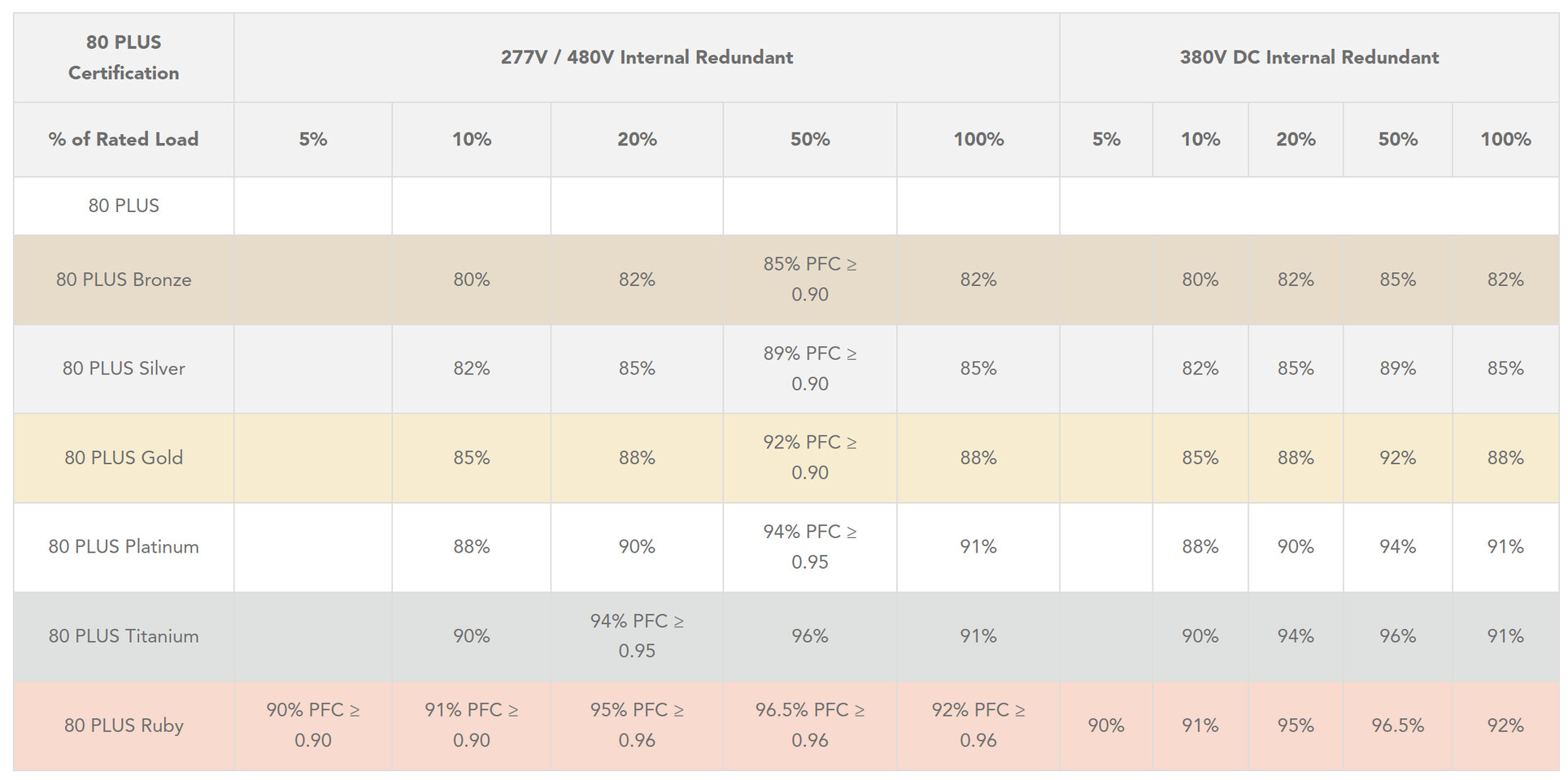

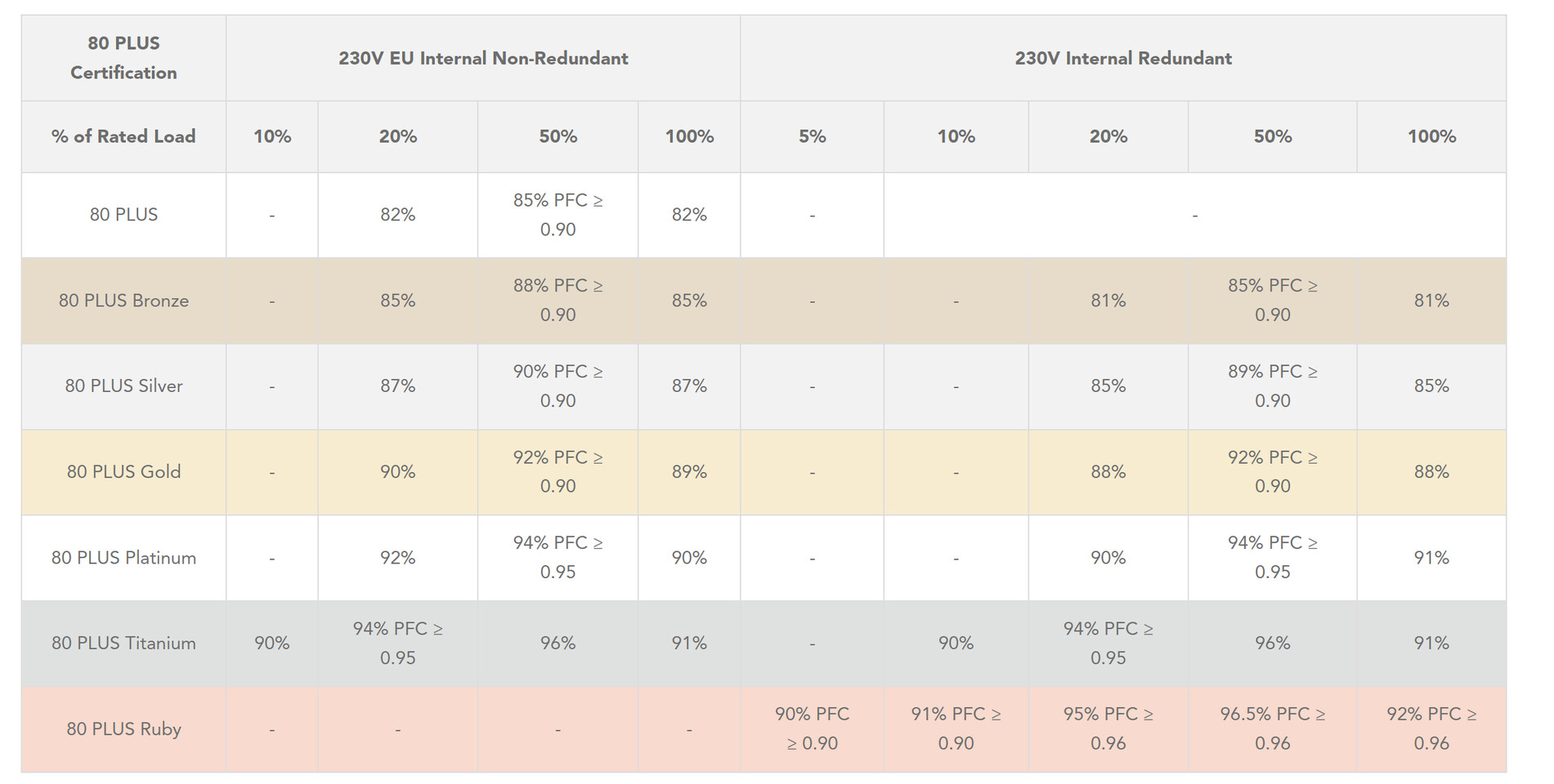

Для соответствия классу 80 Plus Ruby блок питания должен обеспечивать КПД не менее 96,5% при нагрузке 50% от номинальной мощности. В случае 5% и 100% нагрузки этот показатель не должен опускаться ниже 90% и 92% соответственно. Более того, сертификация 80 Plus Ruby устанавливает минимальные значения коэффициента мощности. Допускается не менее 0,9 при 5–10% нагрузке, а при 20% от номинала блока питания и выше он должен составлять не менее 0,96.
