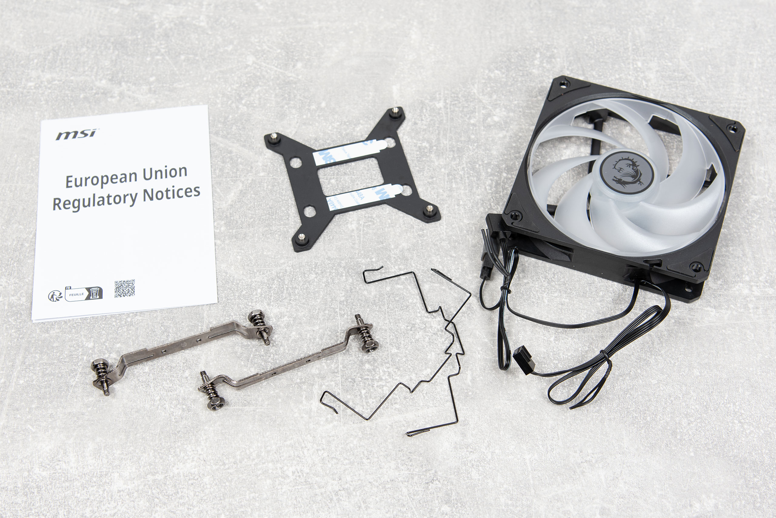

Комплект поставки минималистичный, есть все необходимое лишь для установки на современные платформы AMD и Intel:
- два кронштейна с винтами и пружинами для платформы AMD AM4/AM5;
- два кронштейна с винтами и пружинами для платформы Intel LGA 1700/1851 (установлены на кулере);
- усилительная пластина для разъемов Intel LGA 1700/1851;
- две проволочные скобы для крепления вентилятора;
- документация.

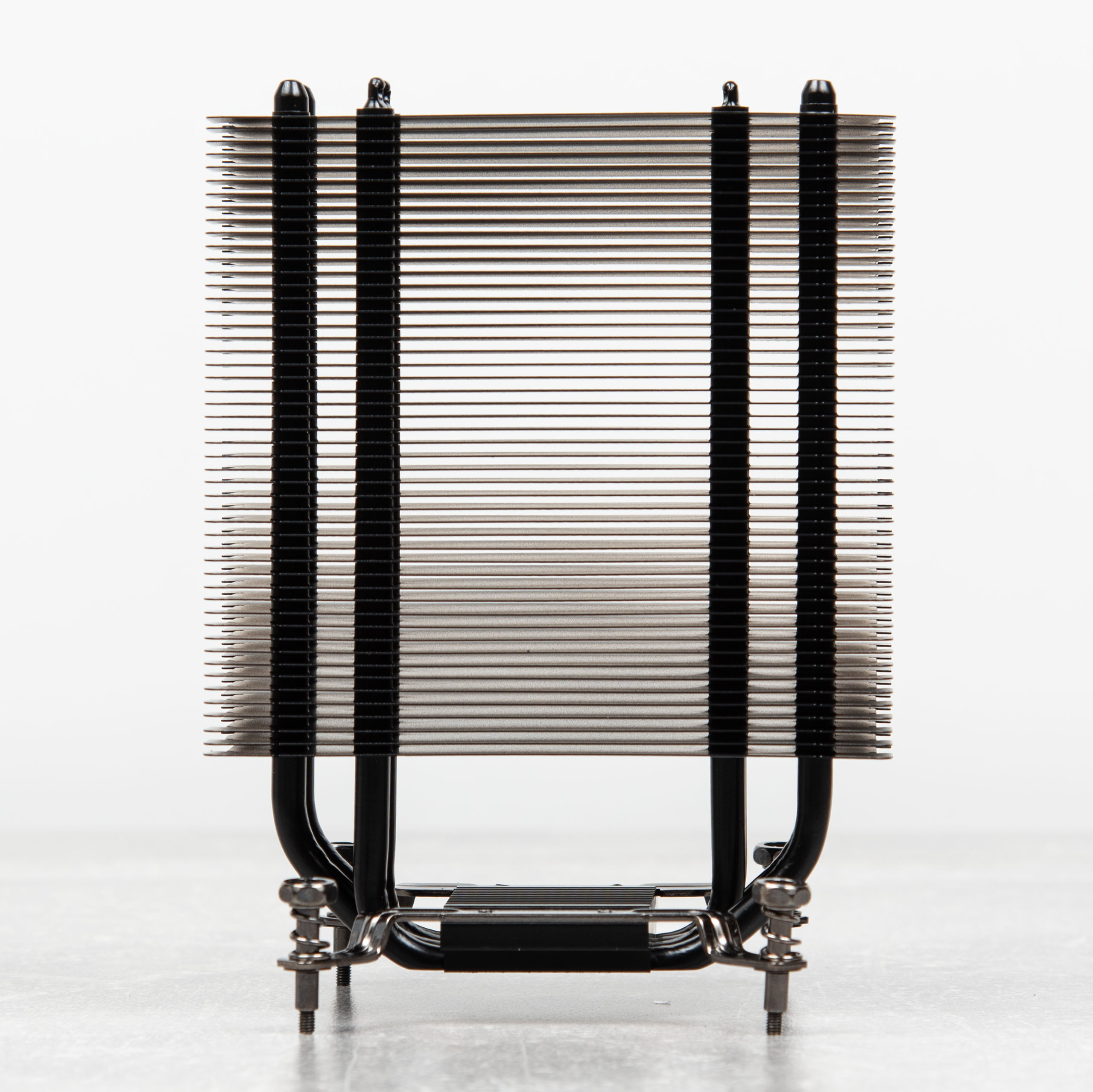

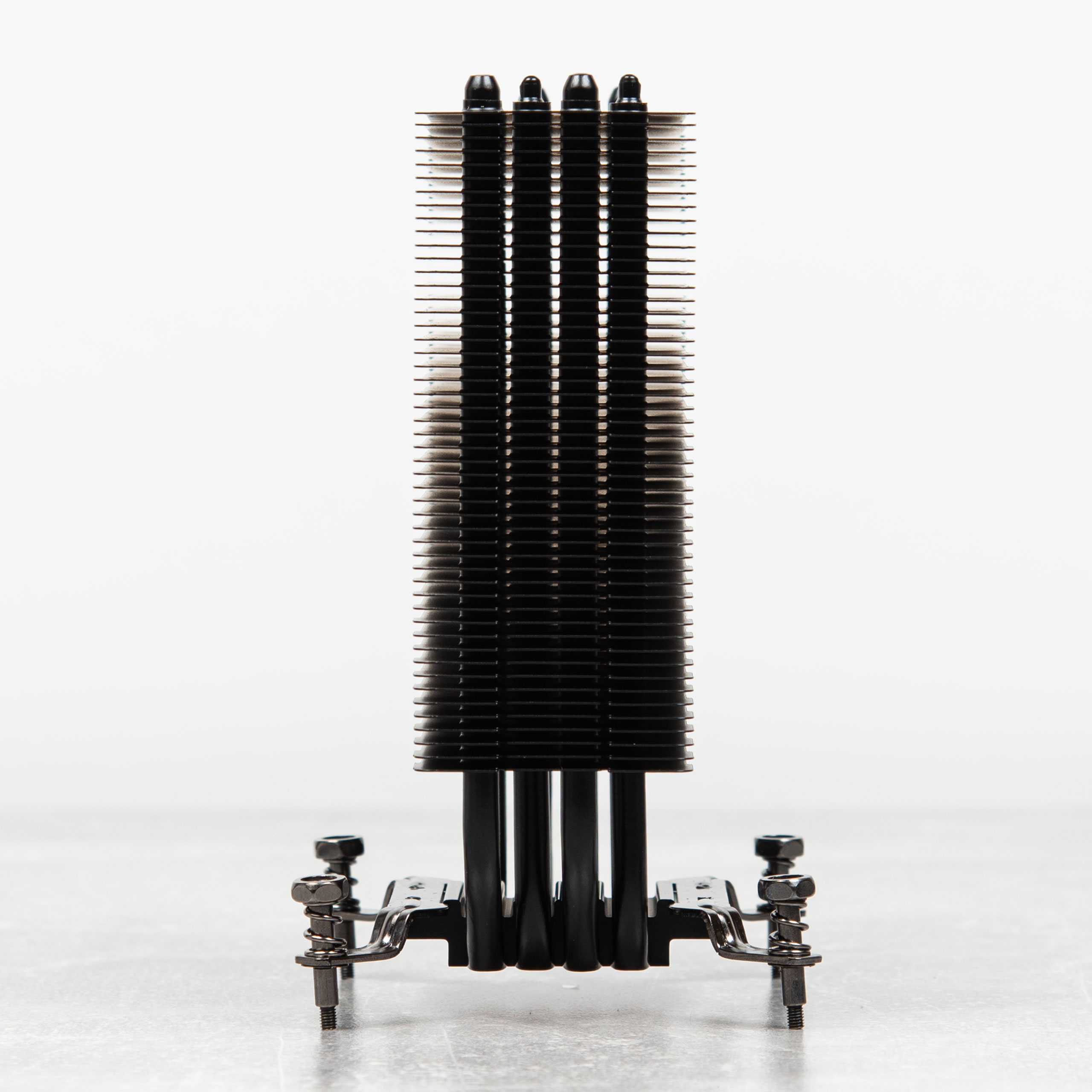

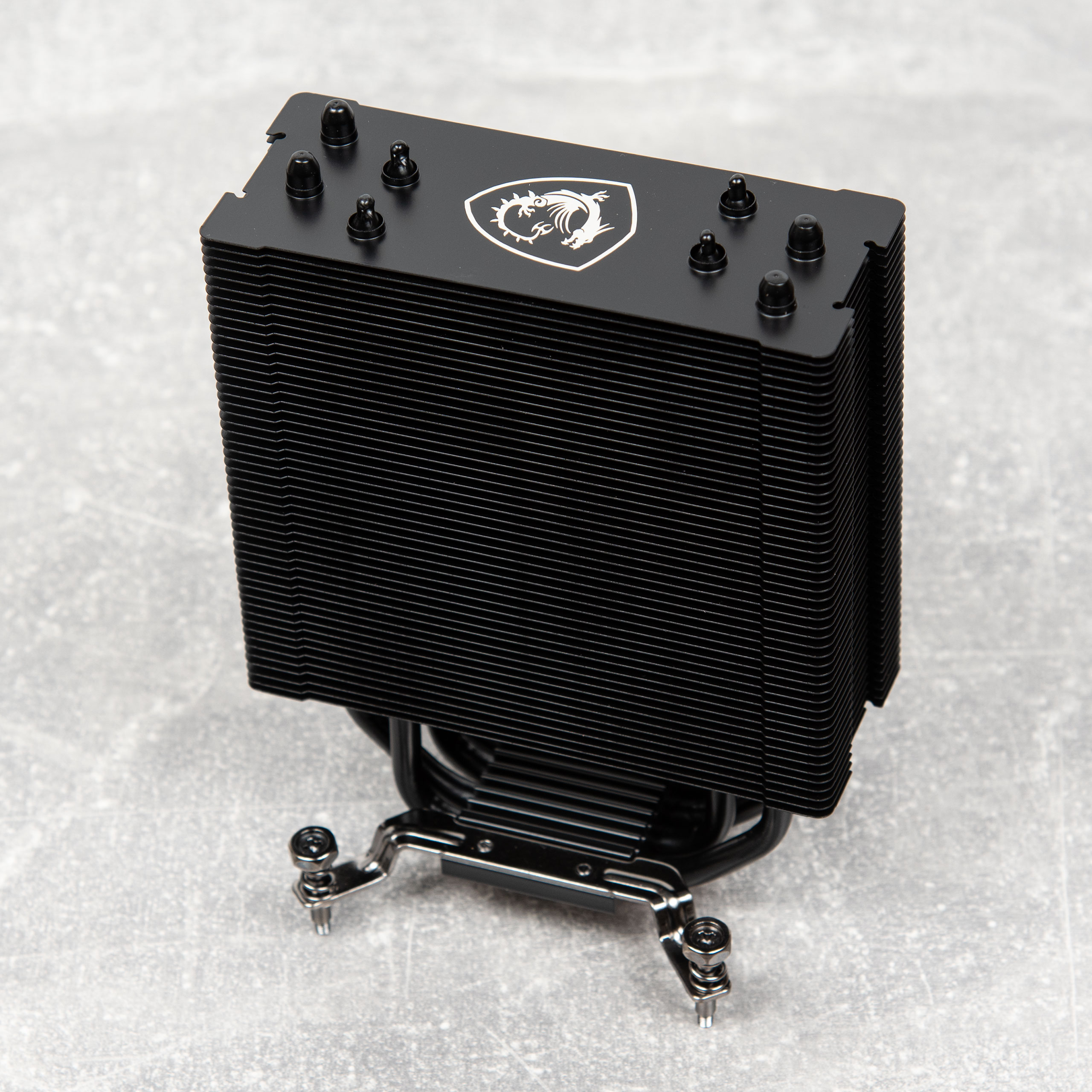

Кулер поставляется «разобранным», так что пользователю предстоит самостоятельно закрепить вентилятор на радиатор после установки последнего на материнскую плату. Сам радиатор черного цвета и простой на вид, как и комплект поставки в целом — все по минимуму, ничего лишнего.
Максимальные размеры радиатора составляют 116,2×46,3×152 мм и он не должен иметь проблем с совместимостью с большинством корпусов. Радиатор выполнен из 50 алюминиевых пластин толщиной 0,4 мм, которые пронизывают четыре медные 6‑мм тепловые трубки, размещенные по краям радиатора в шахматном порядке.

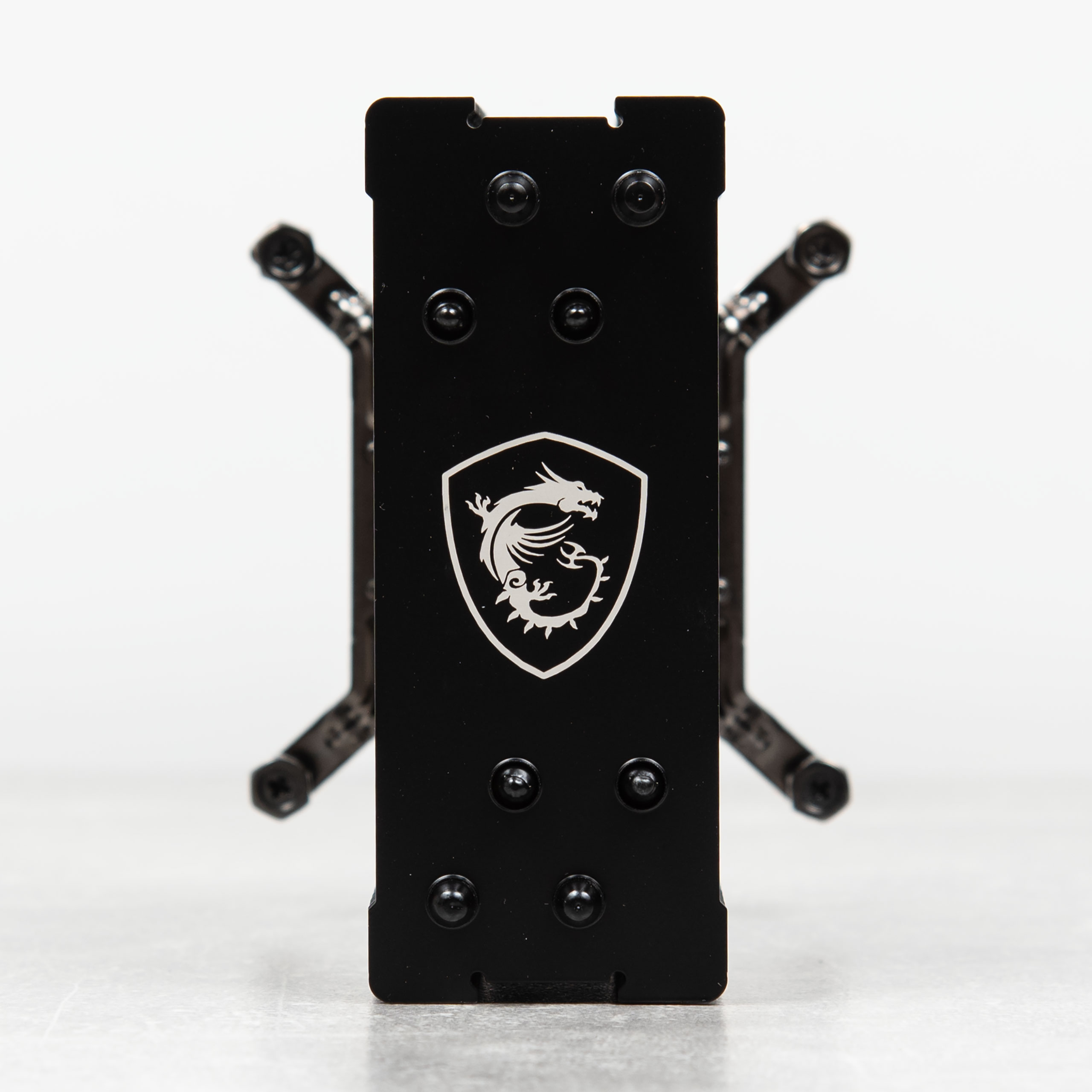

Форма пластин незамысловатая и имеет вид обычного параллелепипеда с закругленными углами, есть только пазы для крепления скоб по краям и утолщения спереди и сзади для вентилятора. Присутствует также логотип MSI в виде дракона на верхней пластине. Вот и все.

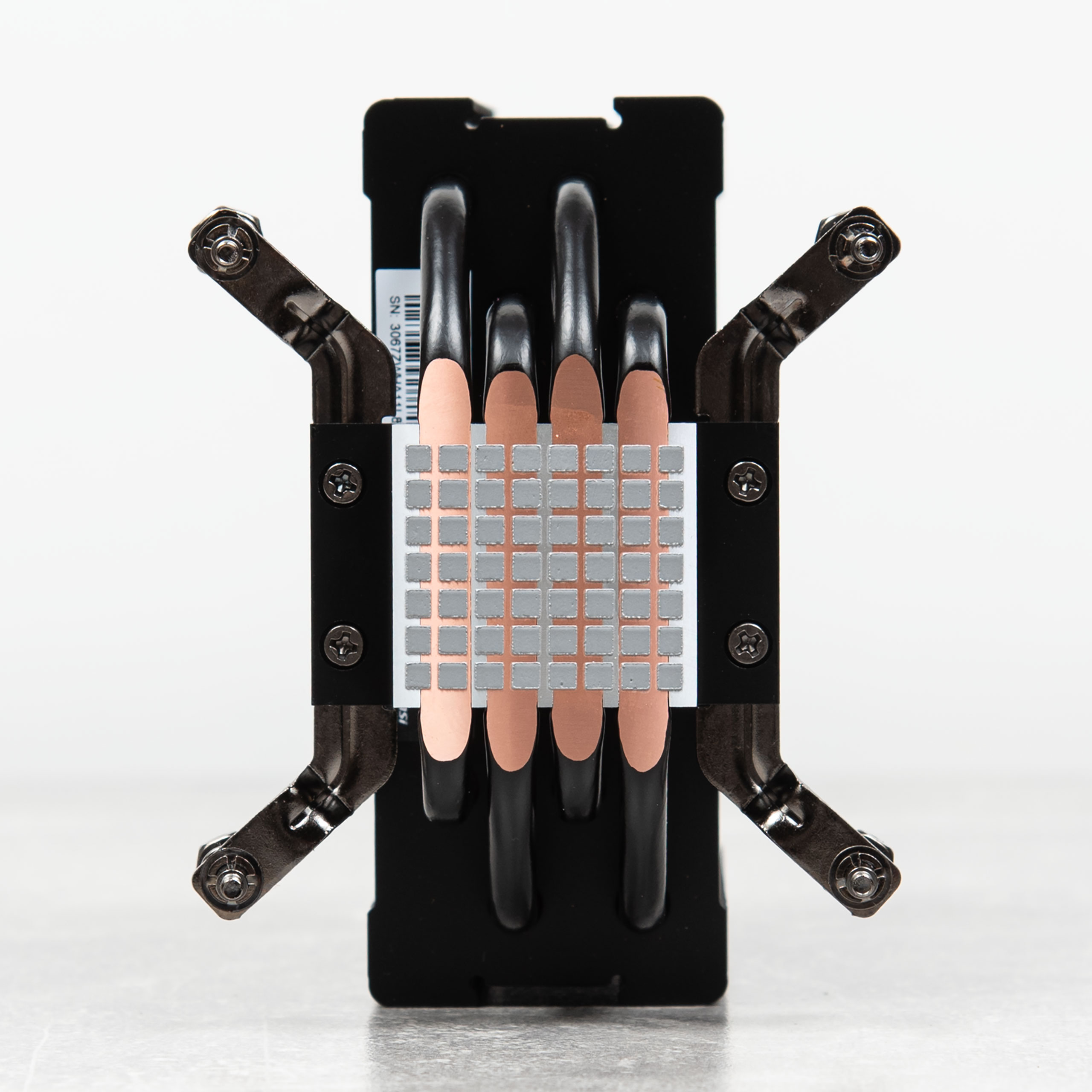

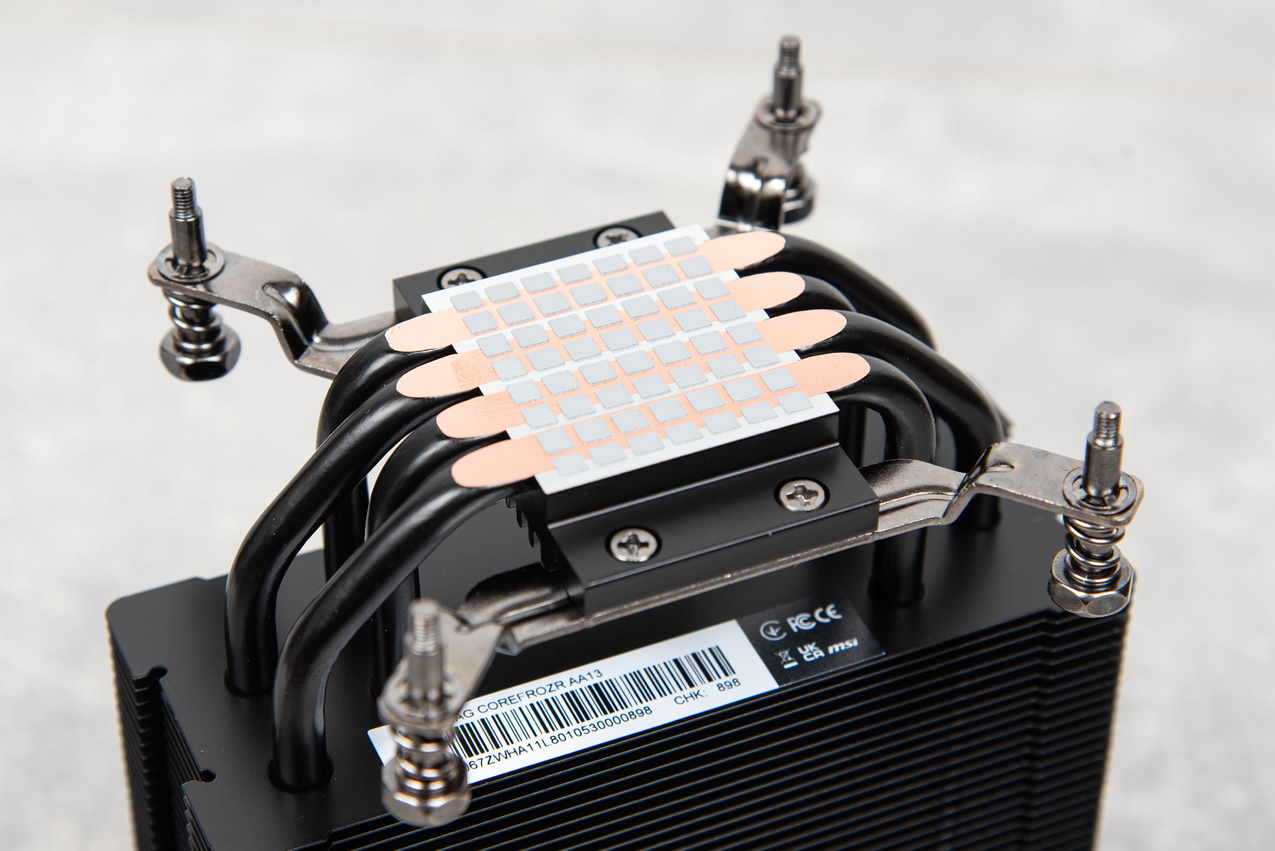

Основа всей конструкции выполнена из маленького алюминиевого «радиатора», в который впрессованы четыре медные тепловые трубки. Здесь используется прямой контакт, так что пятак отполирован очень ровно — нет ни одной горбинки или впадины. Термопаста уже нанесена с завода и пользователю не придется наносить ее самостоятельно, но, к сожалению, этого хватит лишь для первой установки. Кроме того, ее эффективность хуже, чем, например, Artic MX‑4 где-то на три-четыре градуса.

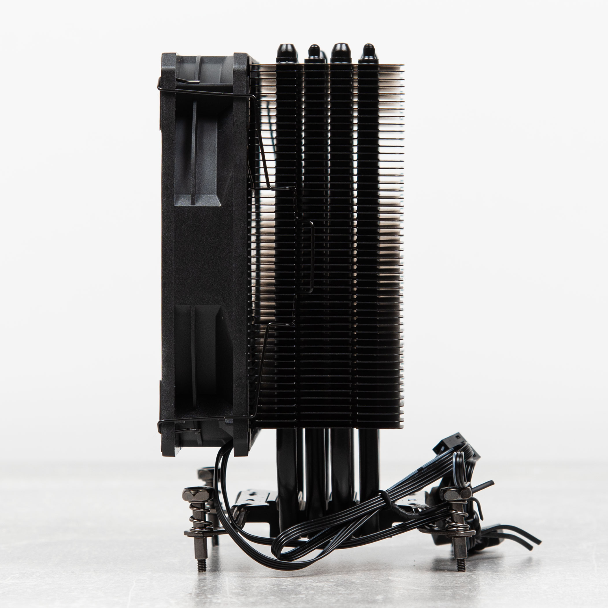

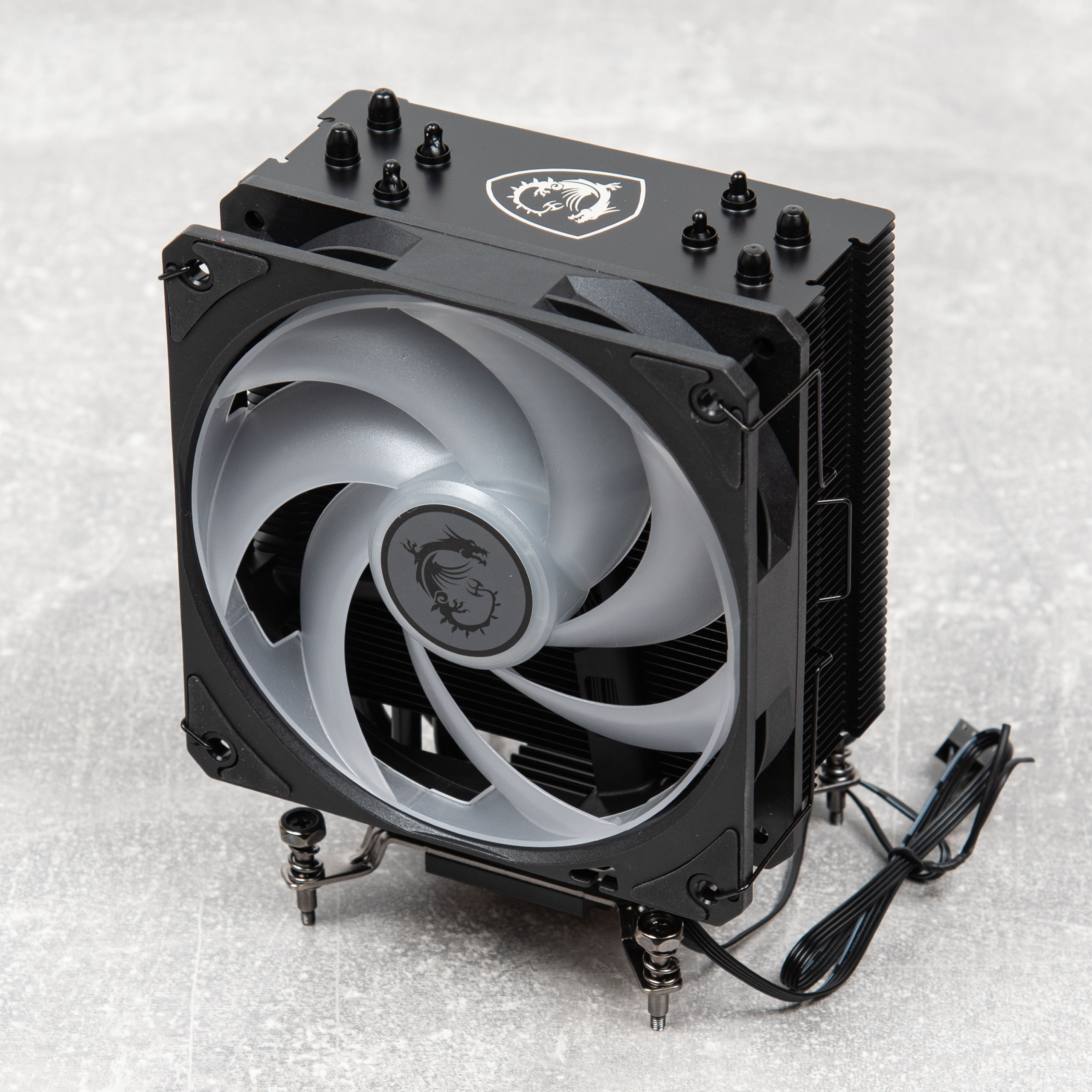

Вентилятор на радиатор устанавливается легко и без проблем, скобы хоть и не очень гибкие, но не требуют лишнего усилия для их крепления, как это бывает на некоторых кулерах. С вентилятором линейные размеры системы охлаждения возрастают до 122,6×72×152 мм.

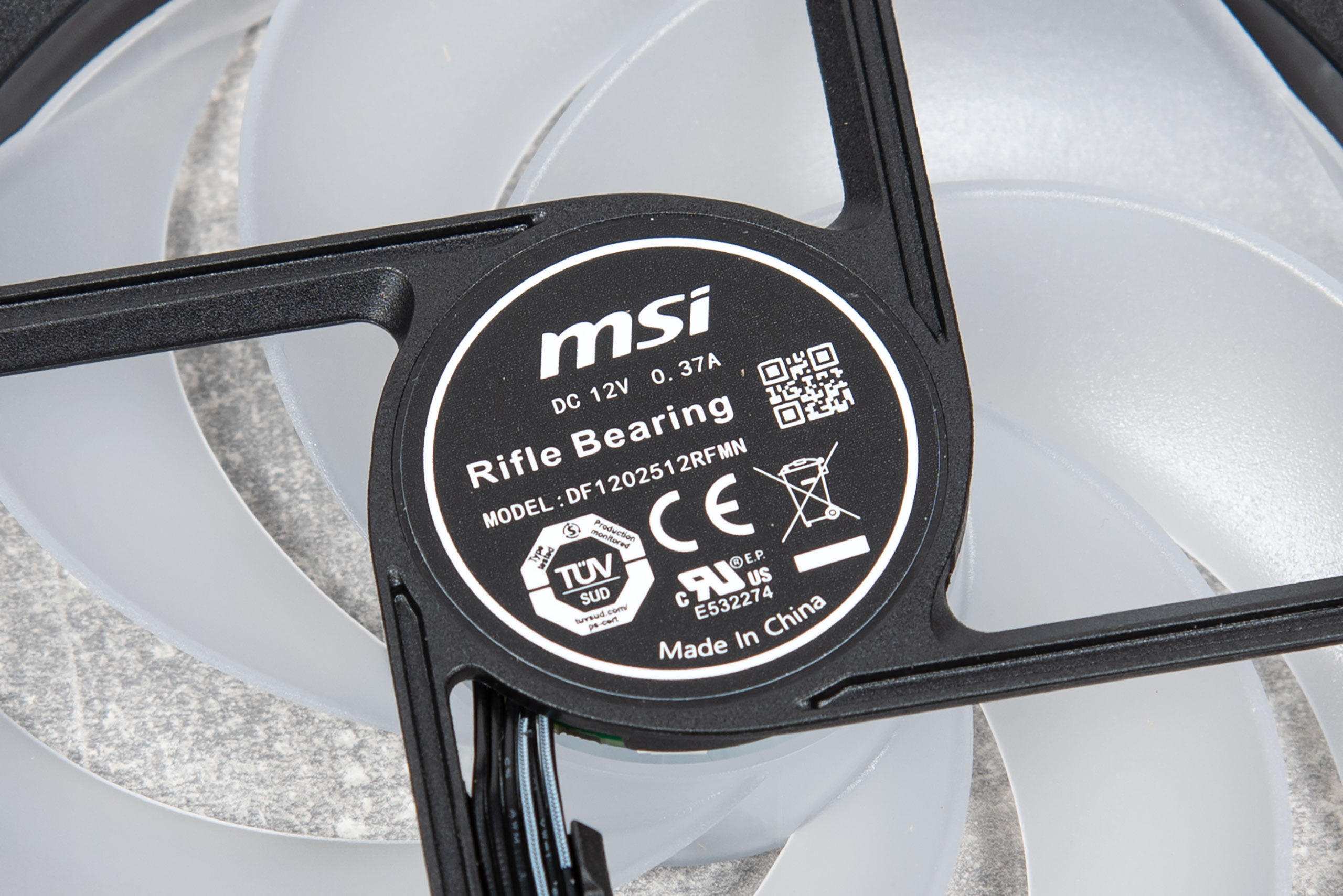

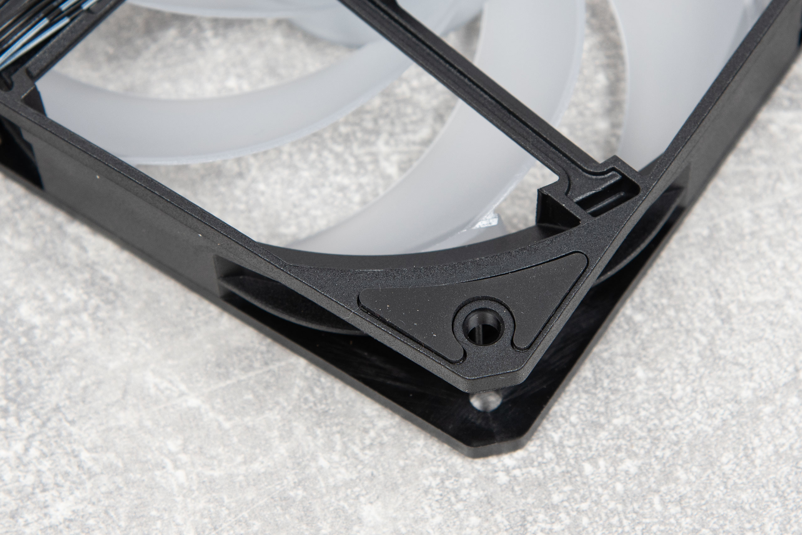

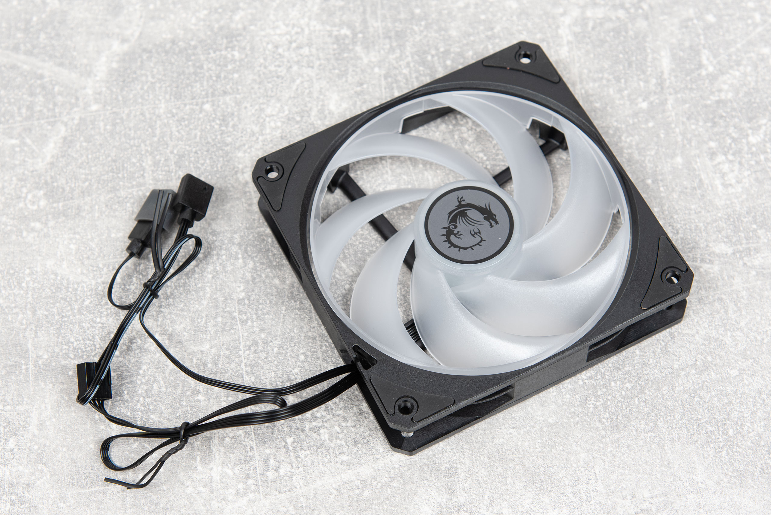

Вентилятор DF1202512RFMN типоразмера 120×120×25 мм выполнен на нарезной втулке, имеет семь лопастей, объединенных кольцом на концах, и ARGB-подсветку. С двух сторон по углам рамки приклеены резиновые демпферы.

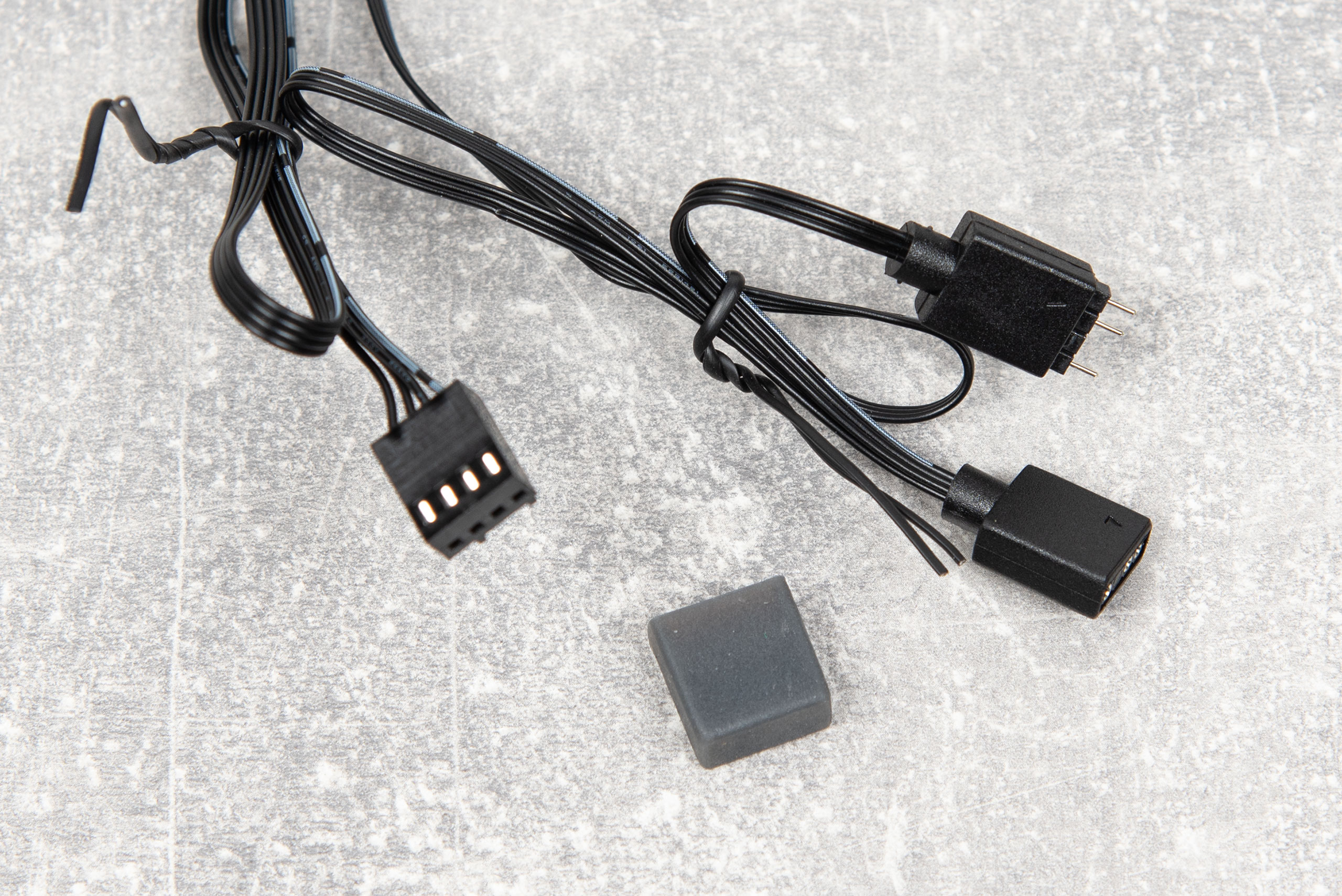

Длина основного кабеля с 4‑контактным разъемом для питания и управления вентилятором составляет 30 см. Длина провода для подсветки такая же, но есть еще дополнительная транзитная функция, так что кабели от других устройств можно будет соединять в гирлянду. Переходим к установке и тестированию.
