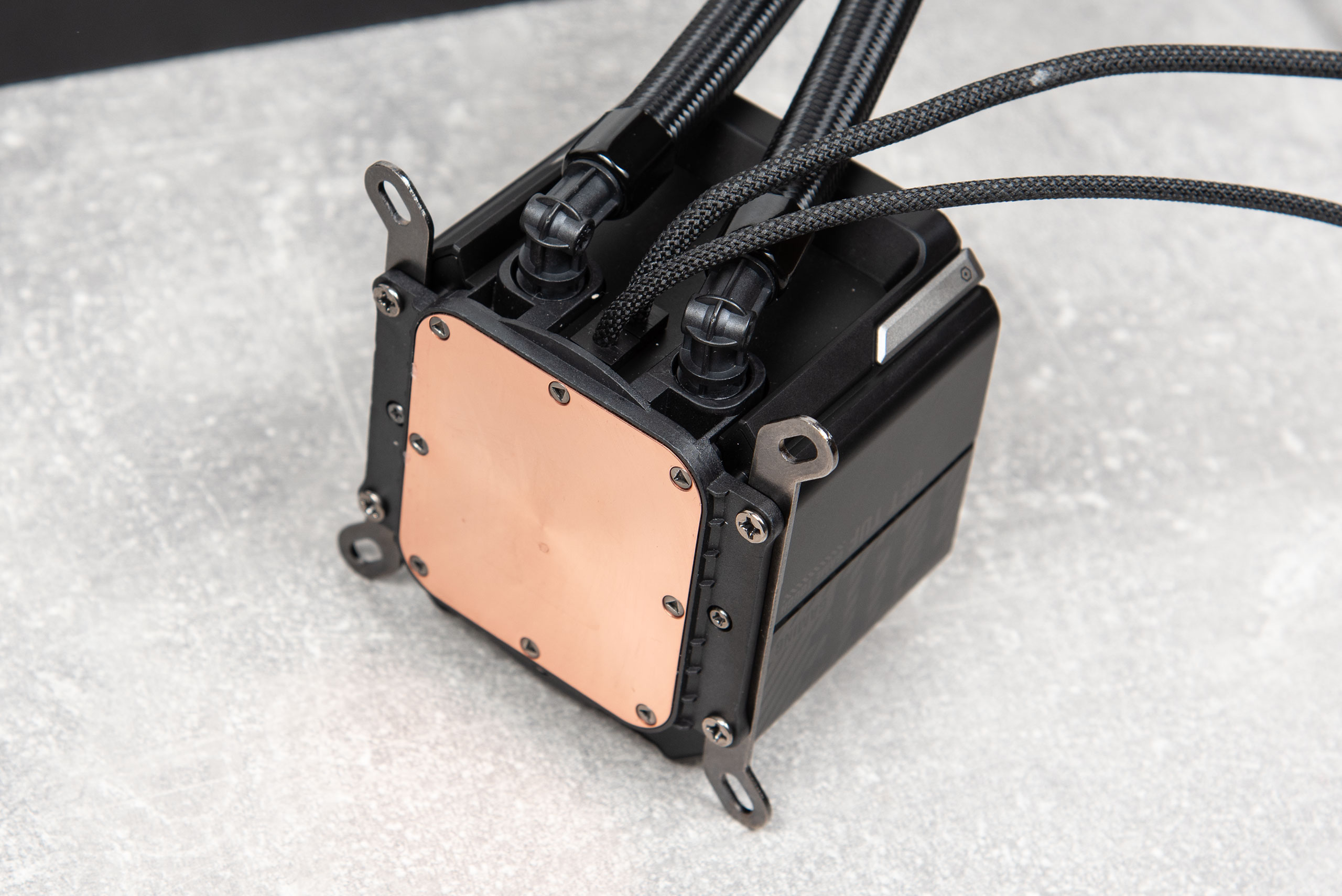

Водоблок, как и во всех готовых СЖО, имеет комбинированную конструкцию и выполнен вместе с помпой. Его размеры довольно большие и составляют 80,9×77×67,1 мм, что можно объяснить имеющимся ЖК-экраном в 2,8 дюйма. С другой стороны, медное основание здесь тоже не маленькое. Оно, кстати, имеет следы от фрезеровки и горб по центру. Фитинги с углом в 90 градусов пластиковые, могут вращаться в широких пределах в сторону от водоблока, тогда как в центре их ограничивают кабели питания и управления помпой.
От повреждения подошву защищают наклейка и пластиковый колпачок, которые нужно будет снять при установке AiO на процессор.

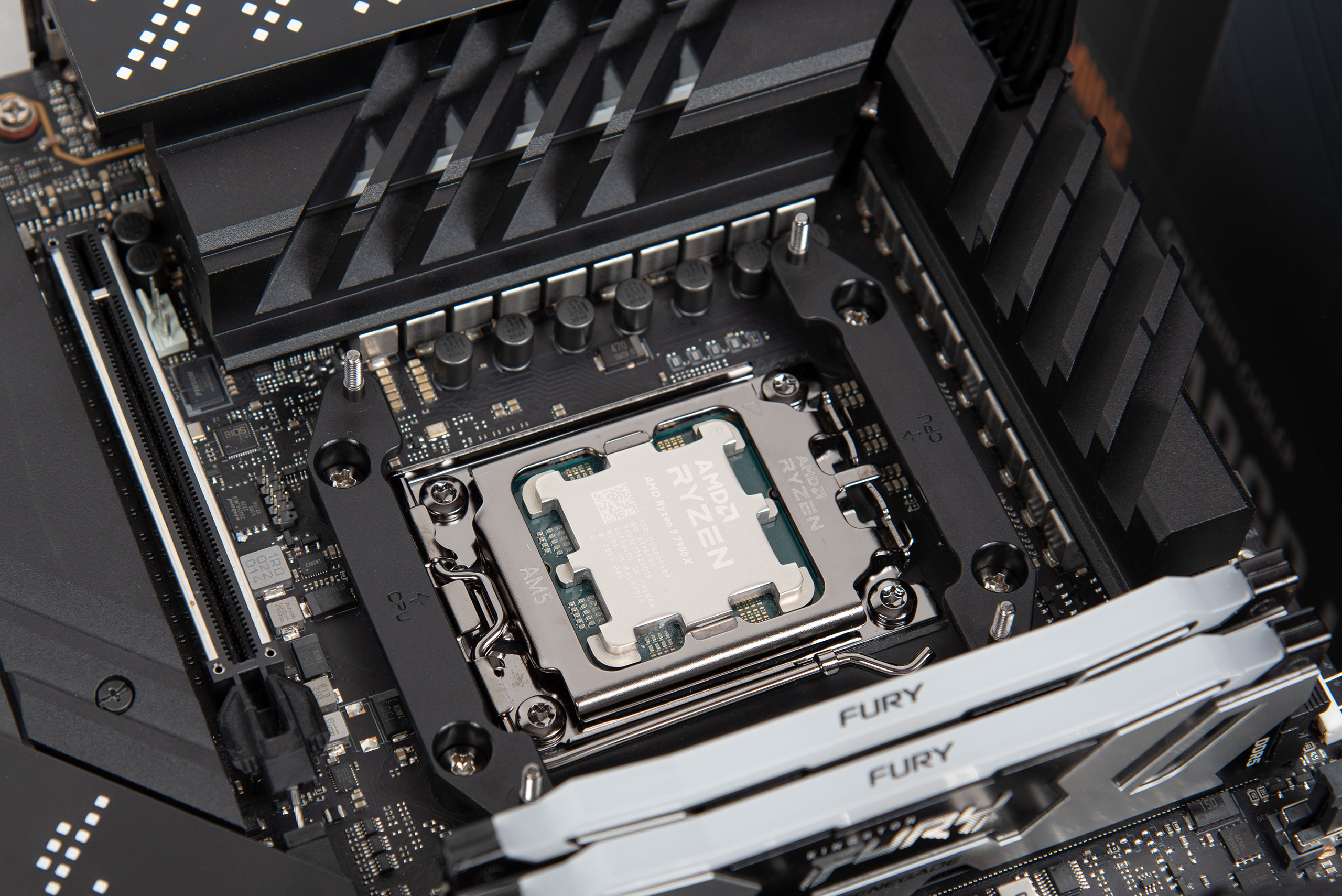

Далее снимаем стандартные колодки, установленные на материнской плате, и меняем их на кронштейны из комплекта поставки AiO.

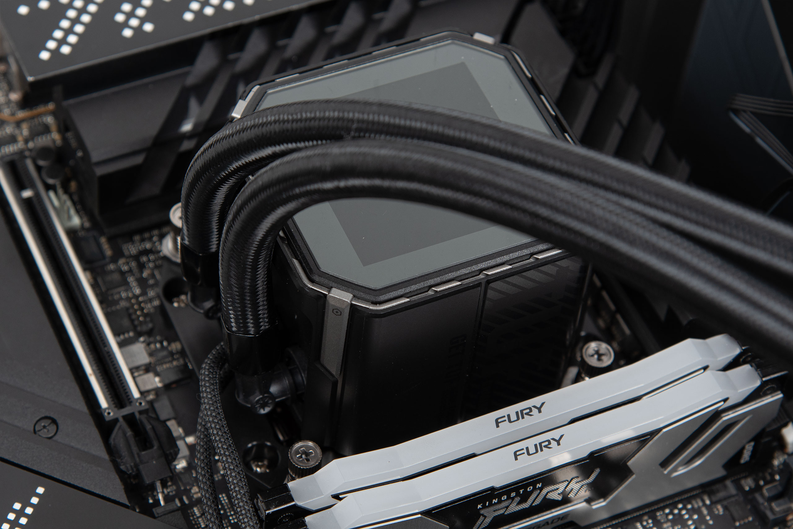

Наносим термопасту (которой в комплекте поставки после предыдущих тестировщиков уже не было) на процессор и устанавливаем водоблок, фиксируя его накидными гайками с пружинами. Затягивать их нужно крест на крест поочередно через каждые несколько оборотов.
Подсоединяем провода и наслаждаемся результатом. Правда, экран придется еще настроить в соответствующем ПО, иначе на нем будет лишь динамично меняться логотип серии TUF Gaming.
Отпечаток пасты хороший по центру и в зоне контакта с CCD процессора, но по бокам, из-за горба на подошве водоблока, видим избыток термоинтерфейса.
