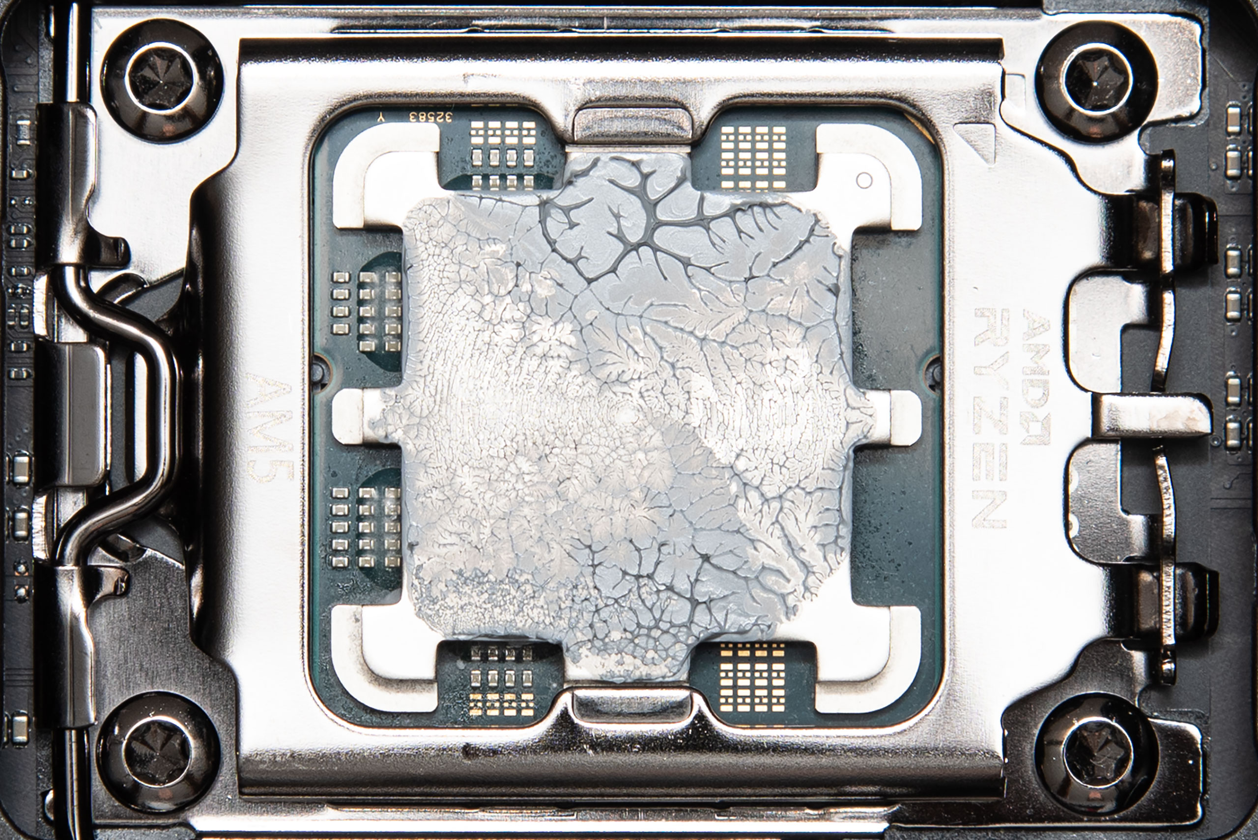

Наносим термопасту (которой в комплекте поставки после предыдущих тестировщиков уже не было) на процессор и устанавливаем водоблок, фиксируя его накидными гайками с пружинами. Затягивать их нужно крест на крест поочередно через каждые несколько оборотов.

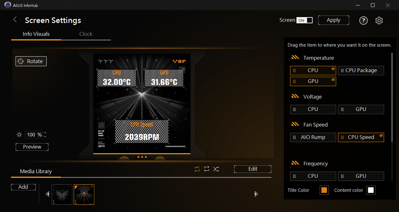

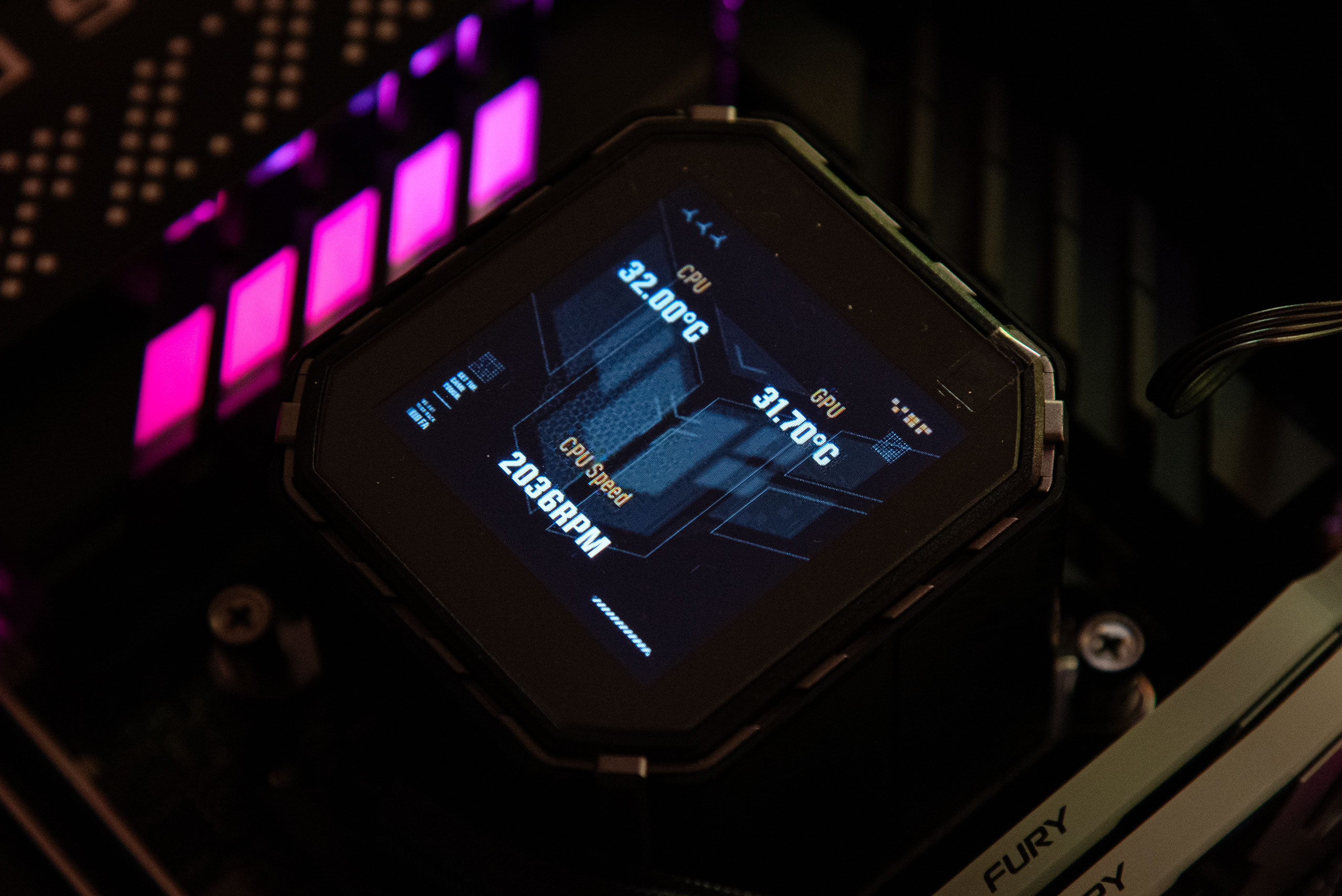

Подсоединяем провода и наслаждаемся результатом. Правда, экран придется еще настроить в соответствующем ПО, иначе на нем будет лишь динамично меняться логотип серии TUF Gaming.

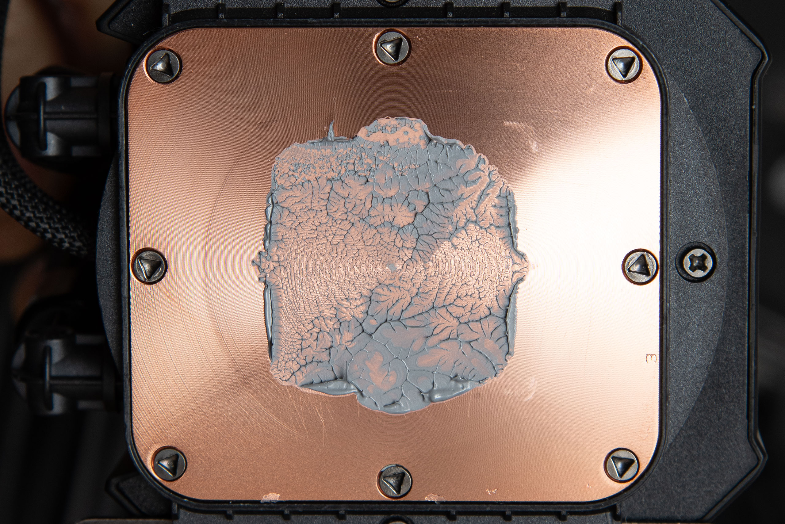

Отпечаток пасты хороший по центру и в зоне контакта с CCD процессора, но по бокам, из-за горба на подошве водоблока, видим избыток термоинтерфейса.

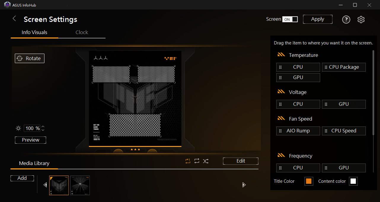

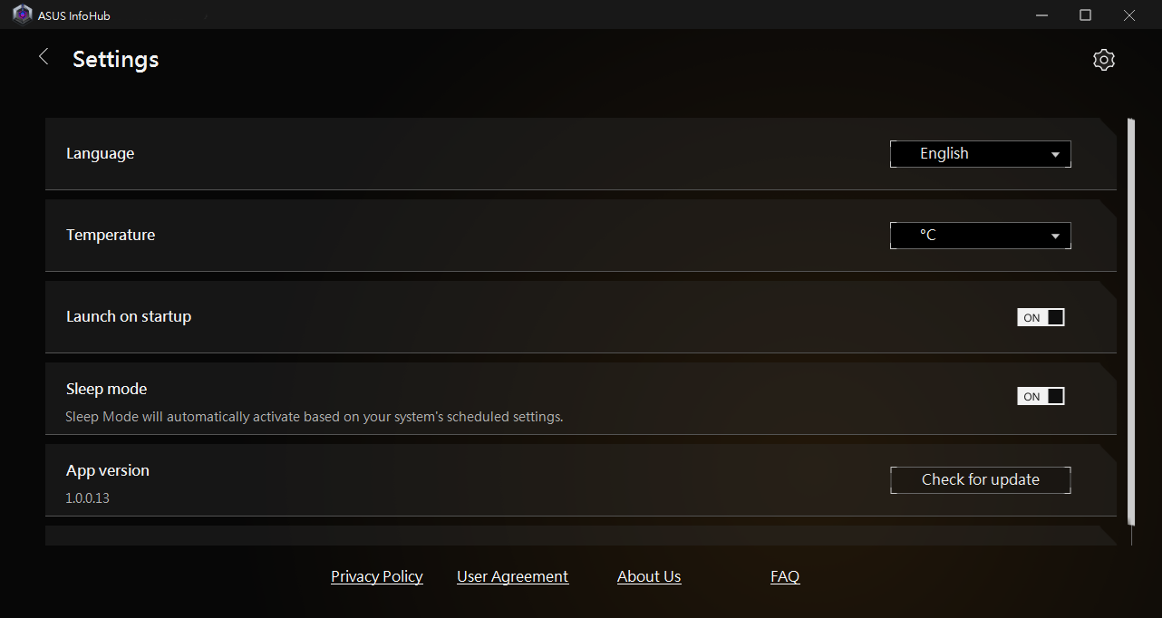

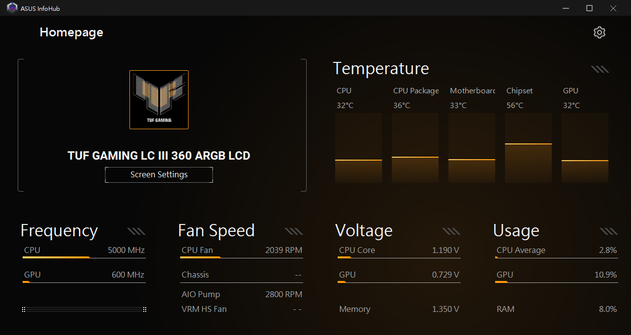

Программное обеспечение
С системой жидкостного охлаждения ASUS TUF Gaming LC III 360 ARGB LCD поставляется всем известная программа Armoury Crate и облегченная версия ASUS InfoHub, где можно настроить все необходимые параметры AiO.
