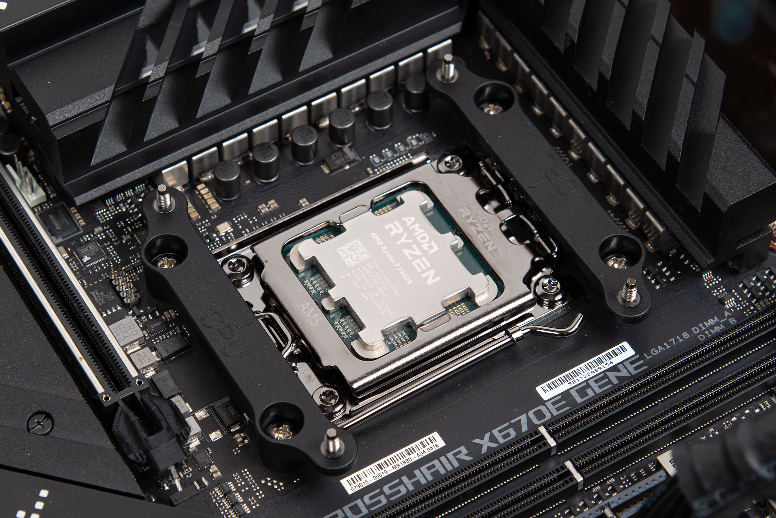

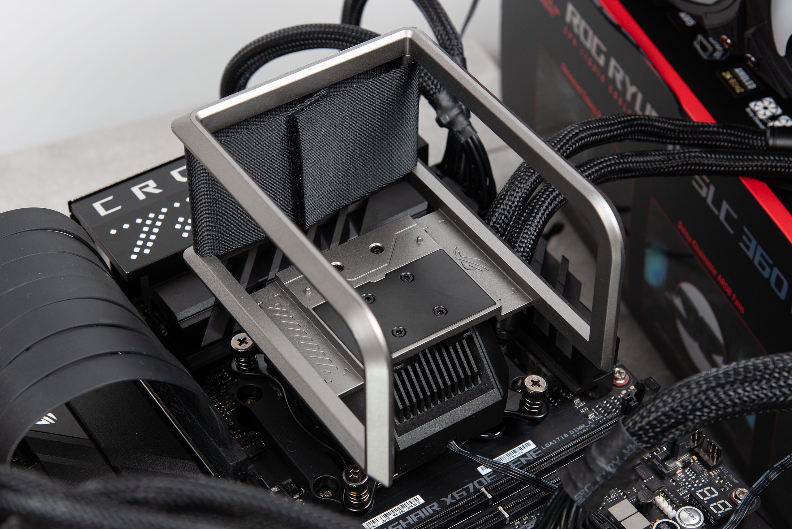

Процесс установки выполним на примере платформы AMD AM5, что не очень отличается и от других сокетов. Снимаем стандартные колодки, которые установлены на материнской плате, и меняем их на кронштейны из комплекта поставки AiO.

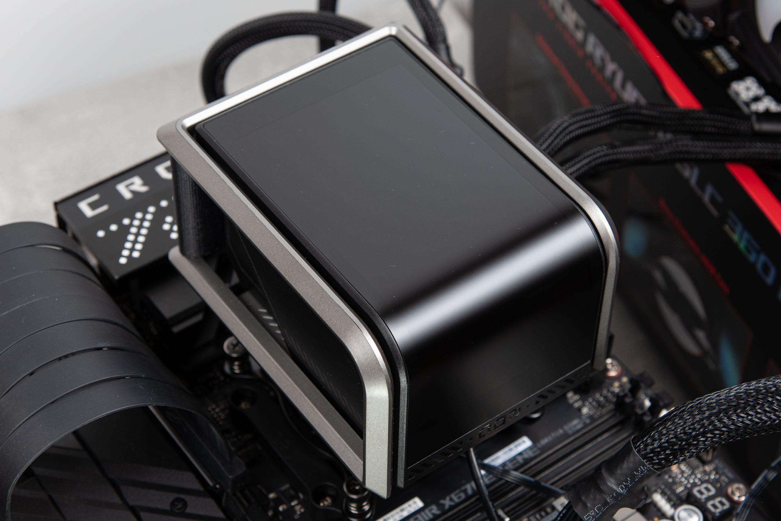

Далее устанавливаем водоблок. Термопаста должна быть уже нанесена на подошву с завода, поэтому достаточно снять защитную крышку с нижней части. Затем ставим на процессор и закручиваем винты с пружинами, при этом для удобства перемещаем рамку на водоблоке в сторону на необходимое расстояние, чтобы она не мешала.

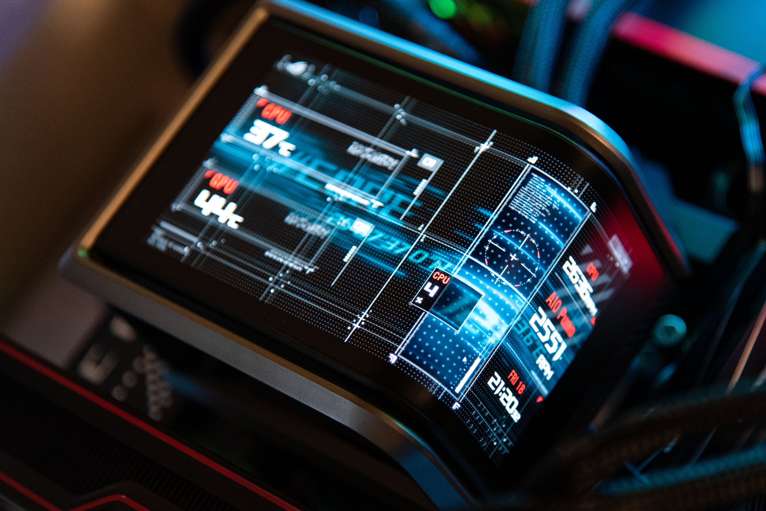

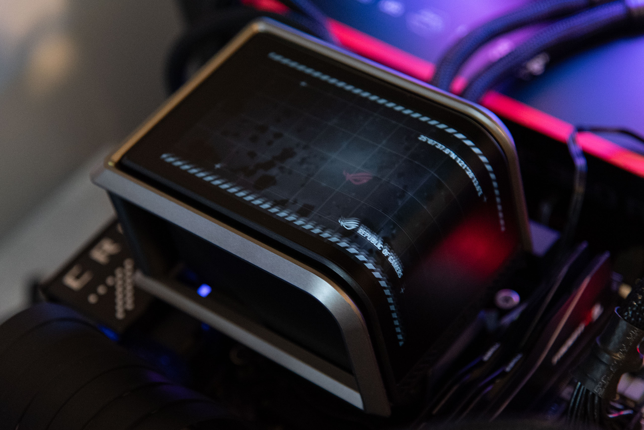

Закрепив водоблок можем установить экран на свое место — подносим его к рамке и он уже сам, благодаря магниту, примет свое положение. Подсоединяем кабели к материнской плате и получаем рабочую систему.

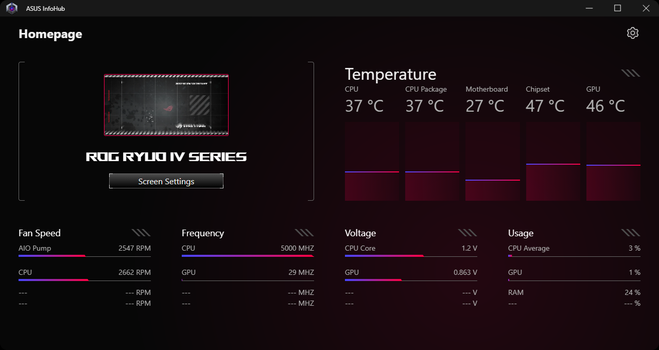

При старте ПК на экране появляется приветствие, после чего AiO переходит в рабочий режим и демонстрирует предустановленное динамическое изображение.
При необходимости его можно заменить в фирменном ПО. Например, можно выбрать демонстрацию показателей системы. Выглядит необычно и интересно.

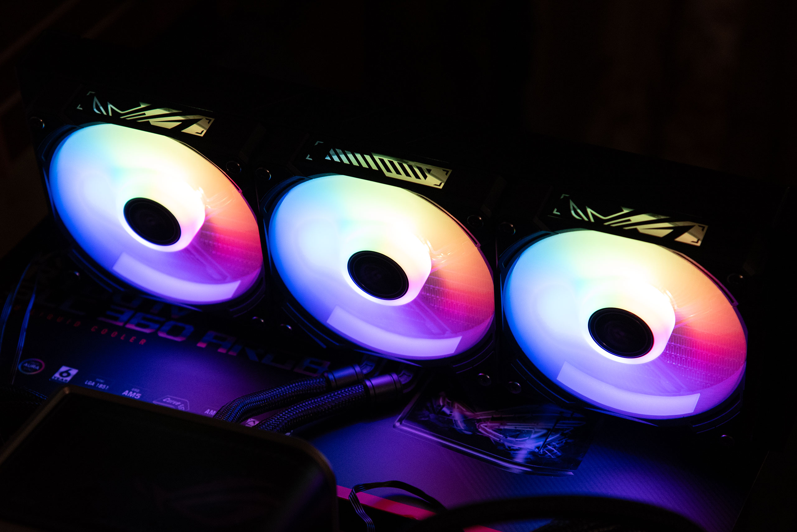

Вентиляторы имеют RGB-подсветку, причем не только крыльчатки, но и боковых декоративных элементов на рамках.

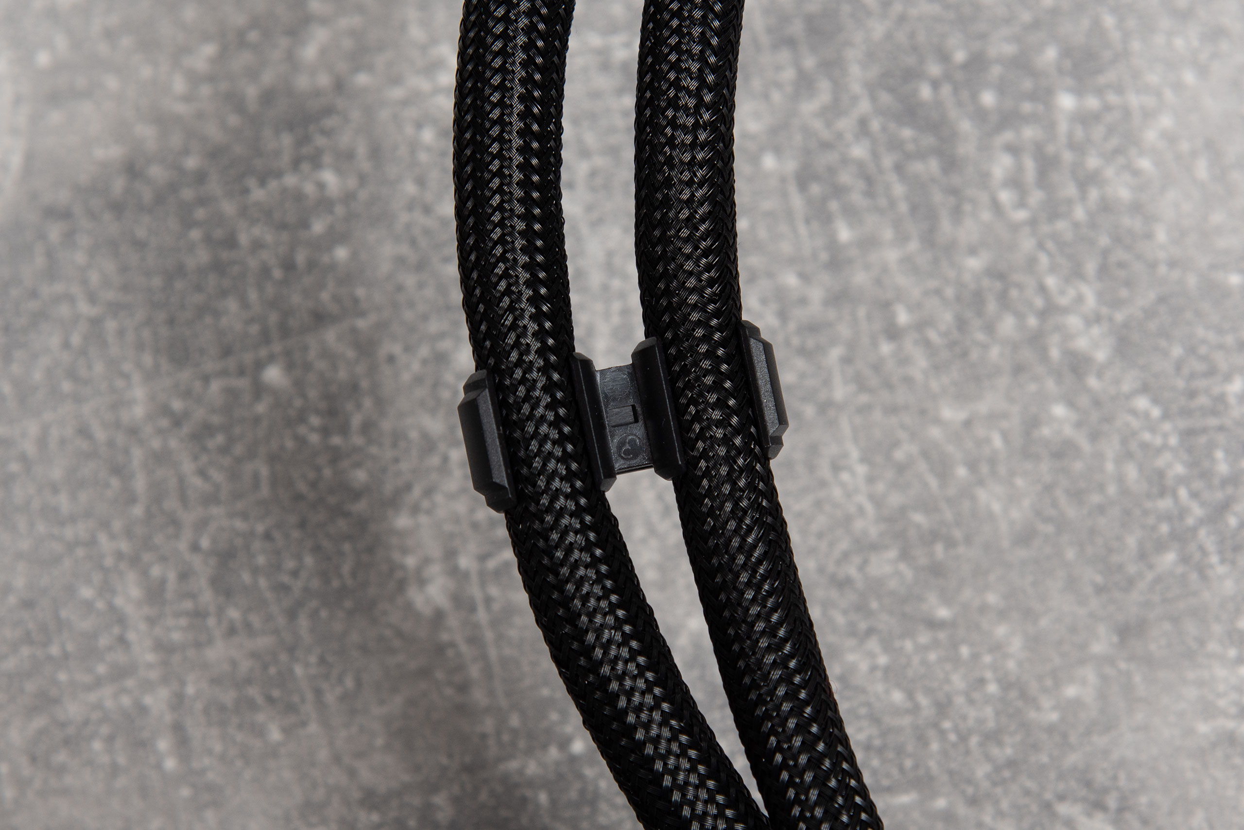

Клипсу из комплекта поставки можно надеть на шланги, но при их длине это, пожалуй, будет излишне.

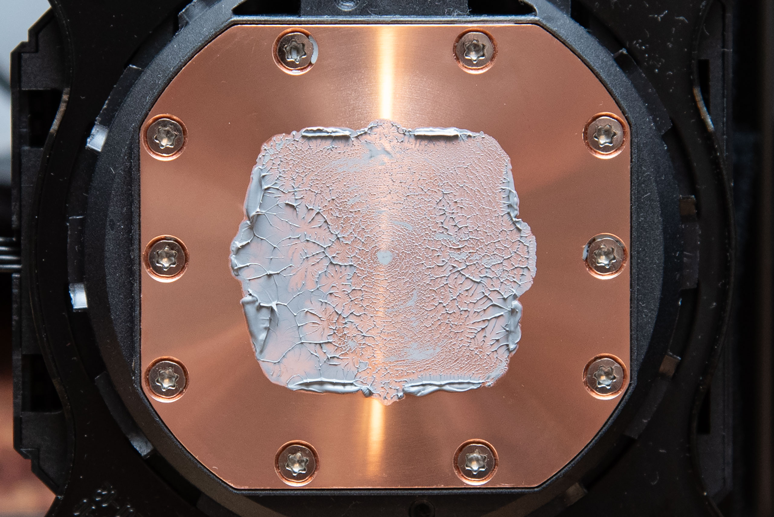

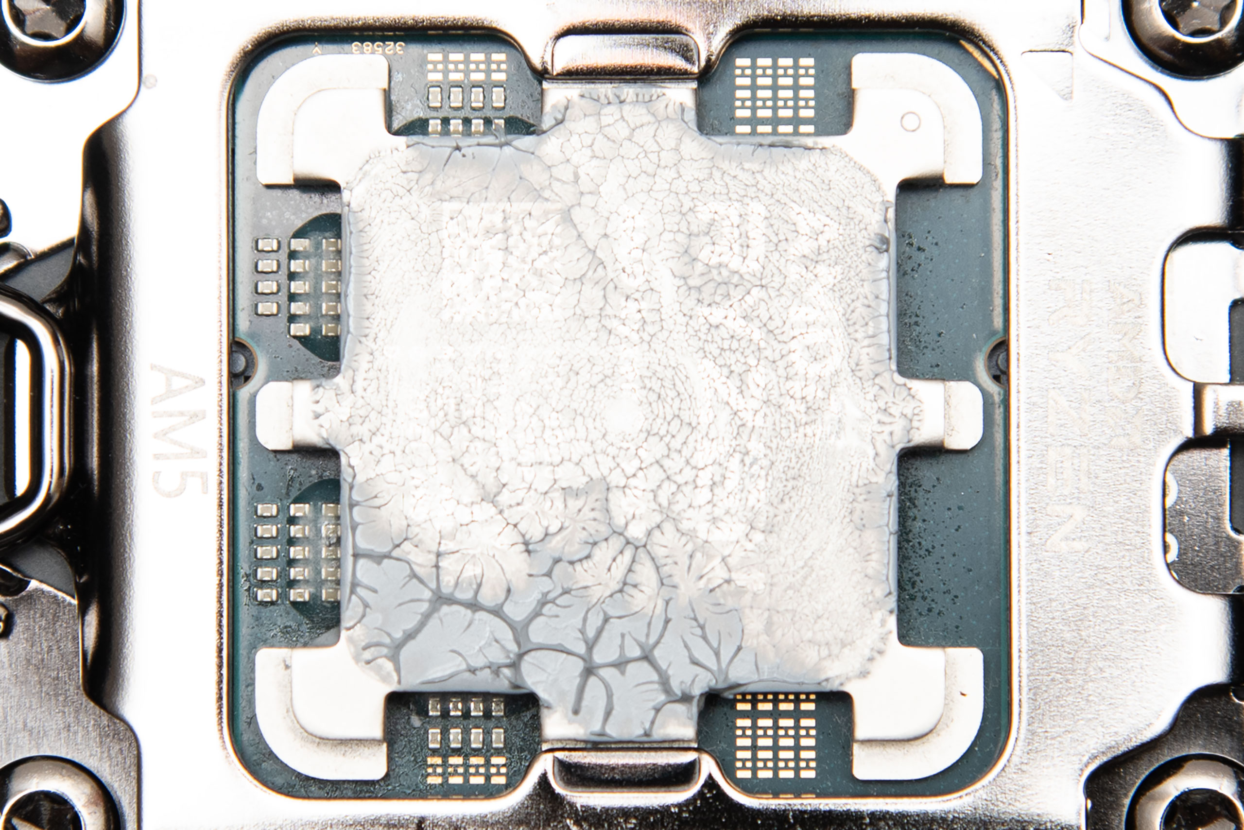

Отпечаток термопасты ровный почти по всей поверхности, лишь с одной стороны есть избыток термоинтерфейса, но на результат это никак не повлияло.

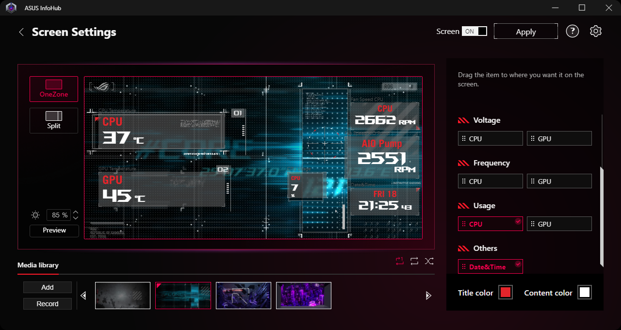

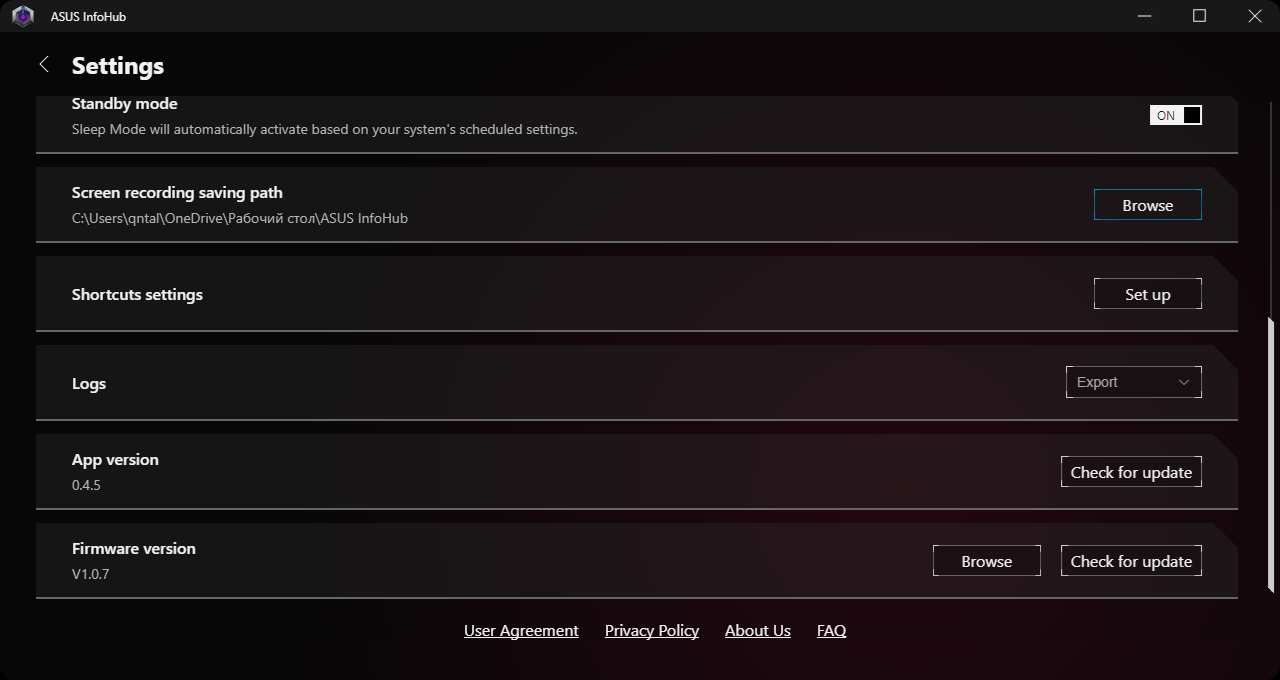

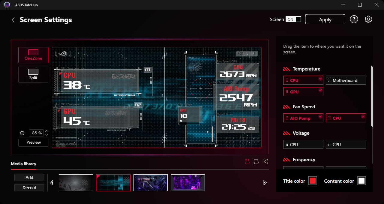

Программное обеспечение
С системой жидкостного охлаждения ASUS ROG Ryuo IV SLC 360 ARGB поставляется всем известная программа Armoury Crate и облегченная версия ASUS InfoHub, где можно настроить все необходимые параметры AiO.
