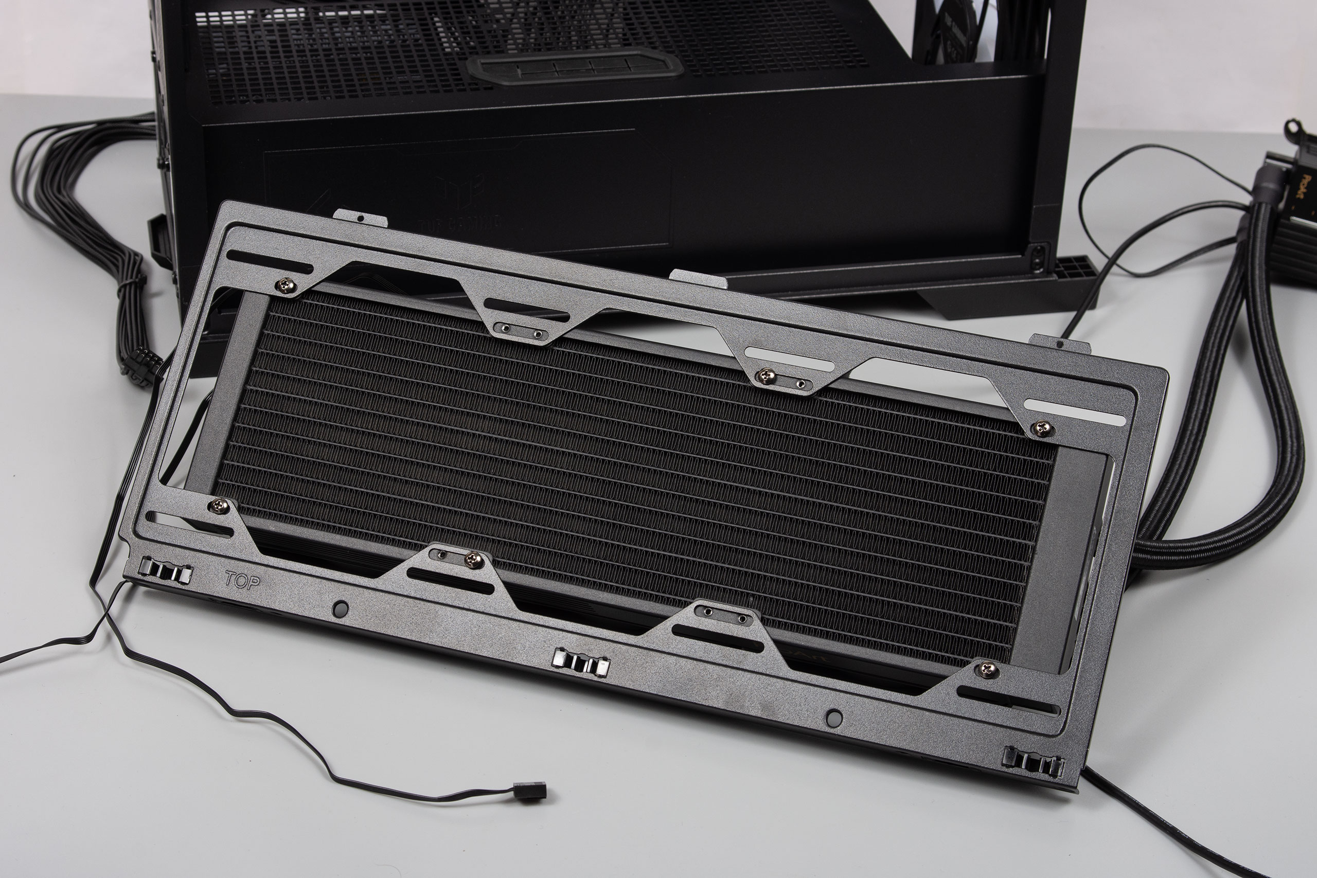

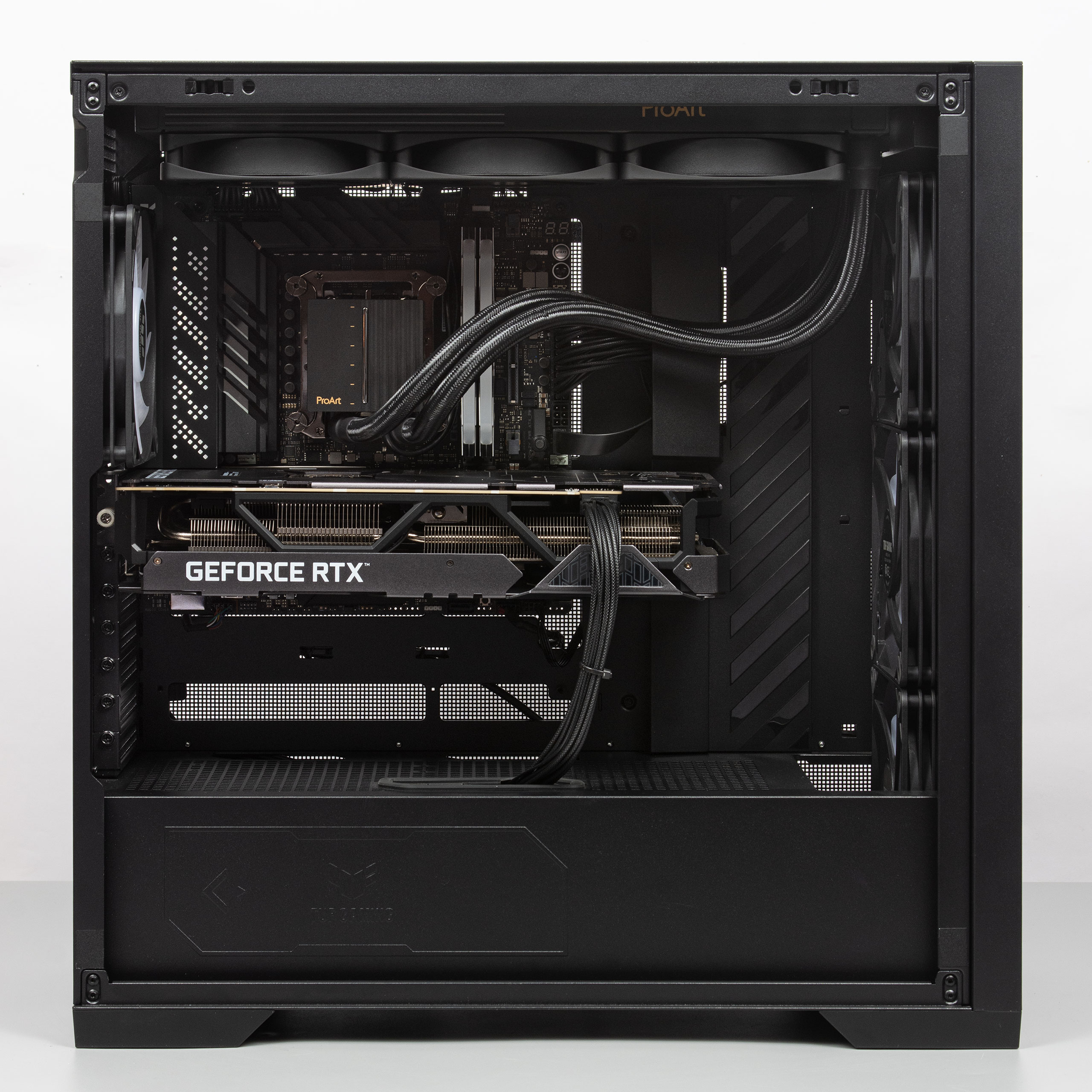

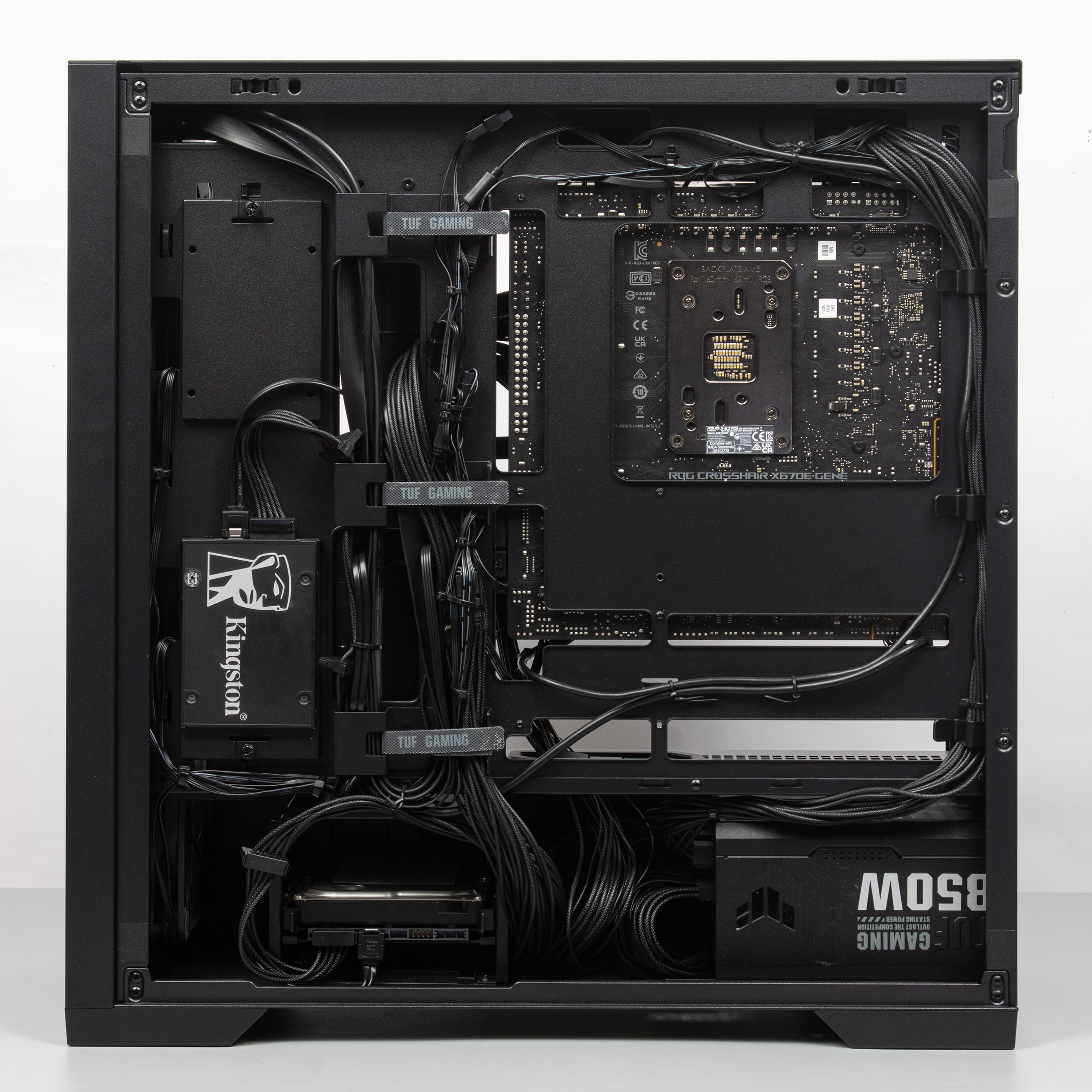

Никаких проблем со сборкой системы в корпусе TUF Gaming GT302 ARGB не возникло, лишь кабели от вентиляторов требуют больше внимания, чем все остальное. Возможность снять верхнюю рамку для установки радиатора или вентиляторов отдельно от шасси облегчает процесс, так что наличие такой функции определенно можно назвать плюсом.

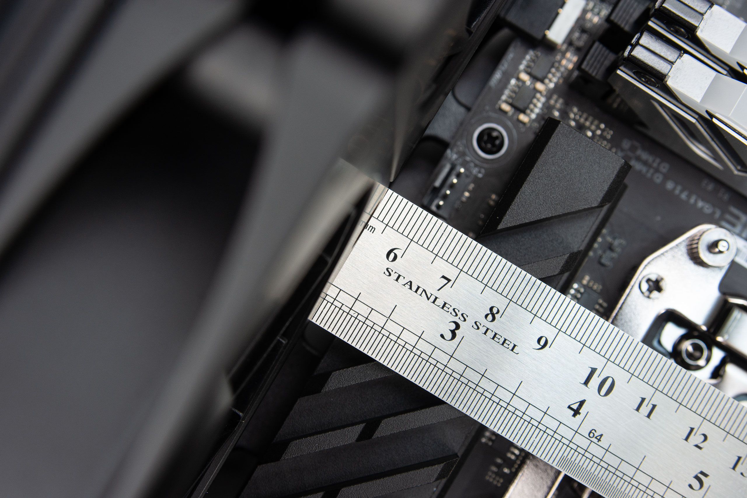

А вот расстояние от верхней точки шасси до материнской платы в 57 мм плюсом уже не назовешь, так как установить AiO с толстыми радиаторами будет проблематично и придется ограничиться стандартными системами. С другой стороны, современные готовые СЖО подтянули эффективность, так что в этом особого недостатка вроде бы и нет.
После сборки системы из обычных компонентов каких-то проблем с кабелями нет, но, конечно, их полное отсутствие все же улучшило бы циркуляцию воздуха внутри корпуса. Еще бы шланги от СЖО куда-то спрятать…
Управление RGB-подсветкой вентиляторов в этом корпусе происходит лишь программным методом, никакого аппаратного хаба, к сожалению, здесь нет.

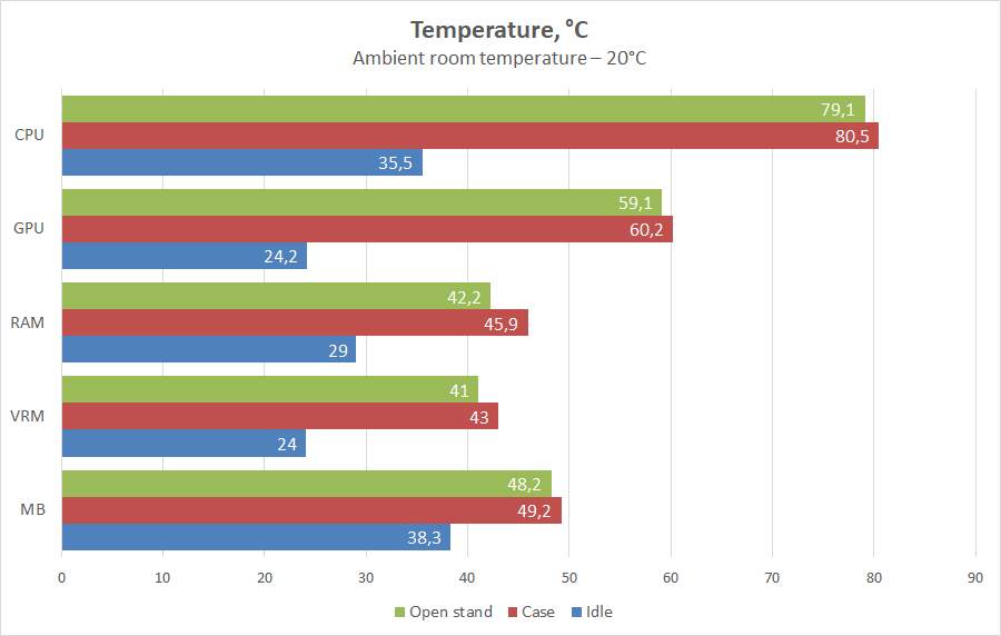

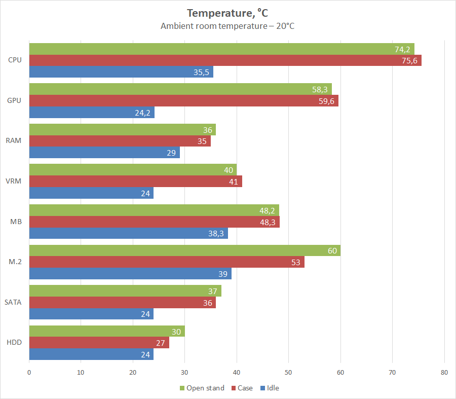

Основные компоненты на открытом стенде охлаждаются лучше, но лишь на один градус, тогда как накопители и память наоборот — в корпусе оказалась более эффективная вентиляция, особенно для NVMe-накопителя, который просто «грелся» от видеокарты.
При комбинированной нагрузке разница также составляет один градус, а вот VRM и память в корпусе перегреваются сильнее, особенно RAM. Возможно, кожух, который накрывает кабели перед платой, направляет воздух от вентиляторов спереди чуть выше модулей, что и влияет на эффективность охлаждения.
