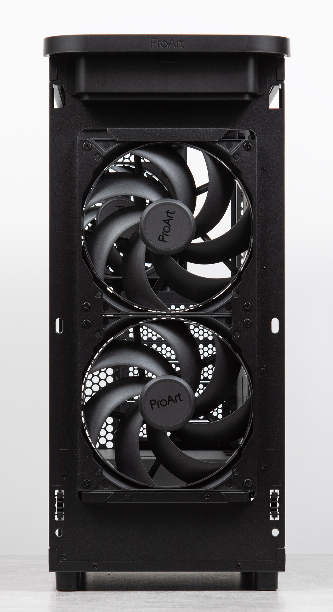

Передние вентиляторы можно заменить на 140-мм модели, но соответствующую AiO установить не получится из-за увеличенного расстояния между монтажными отверстиями двух вертушек, что опять же ограничивает мощность используемого процессора.

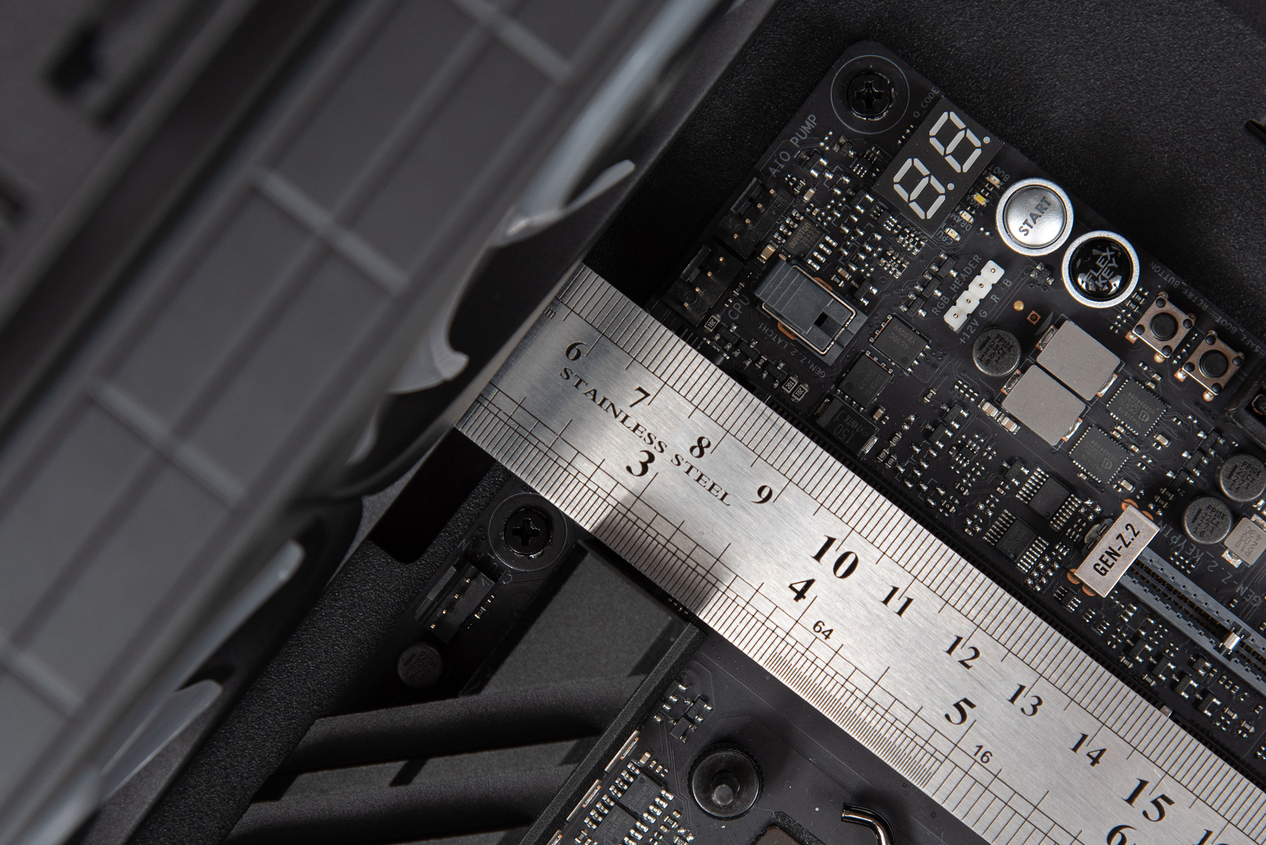

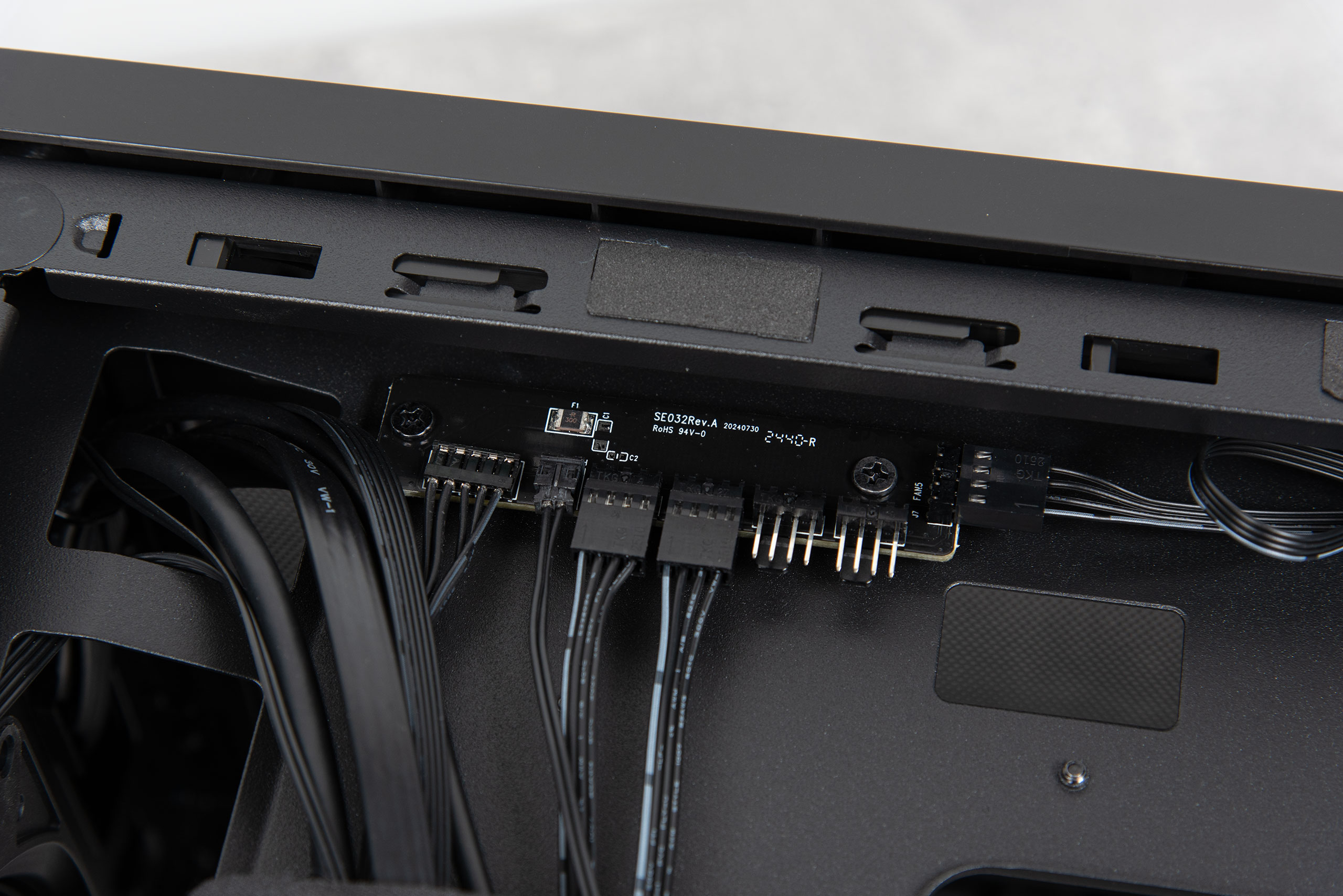

Все вентиляторы подключены к встроенному хабу, который может подключаться к материнской плате и управлять вертушками в зависимости от настроек системы. При необходимости переключатель на панели корпуса можно перевести в режим Max и все вентиляторы будут вращаться с максимальной скоростью. У хаба остаются еще два свободных разъема, так что к нему можно также подключить вентиляторы от процессорной системы охлаждения и управлять всем вместе.

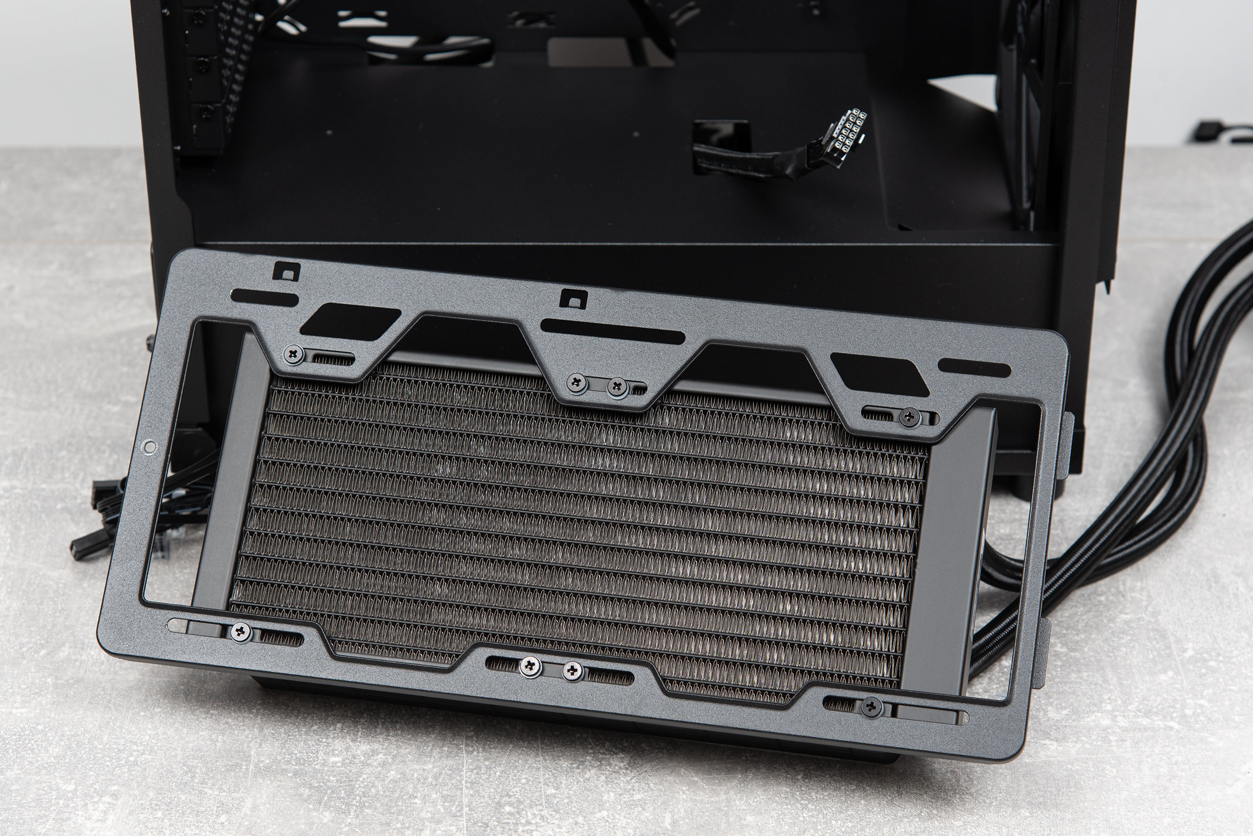

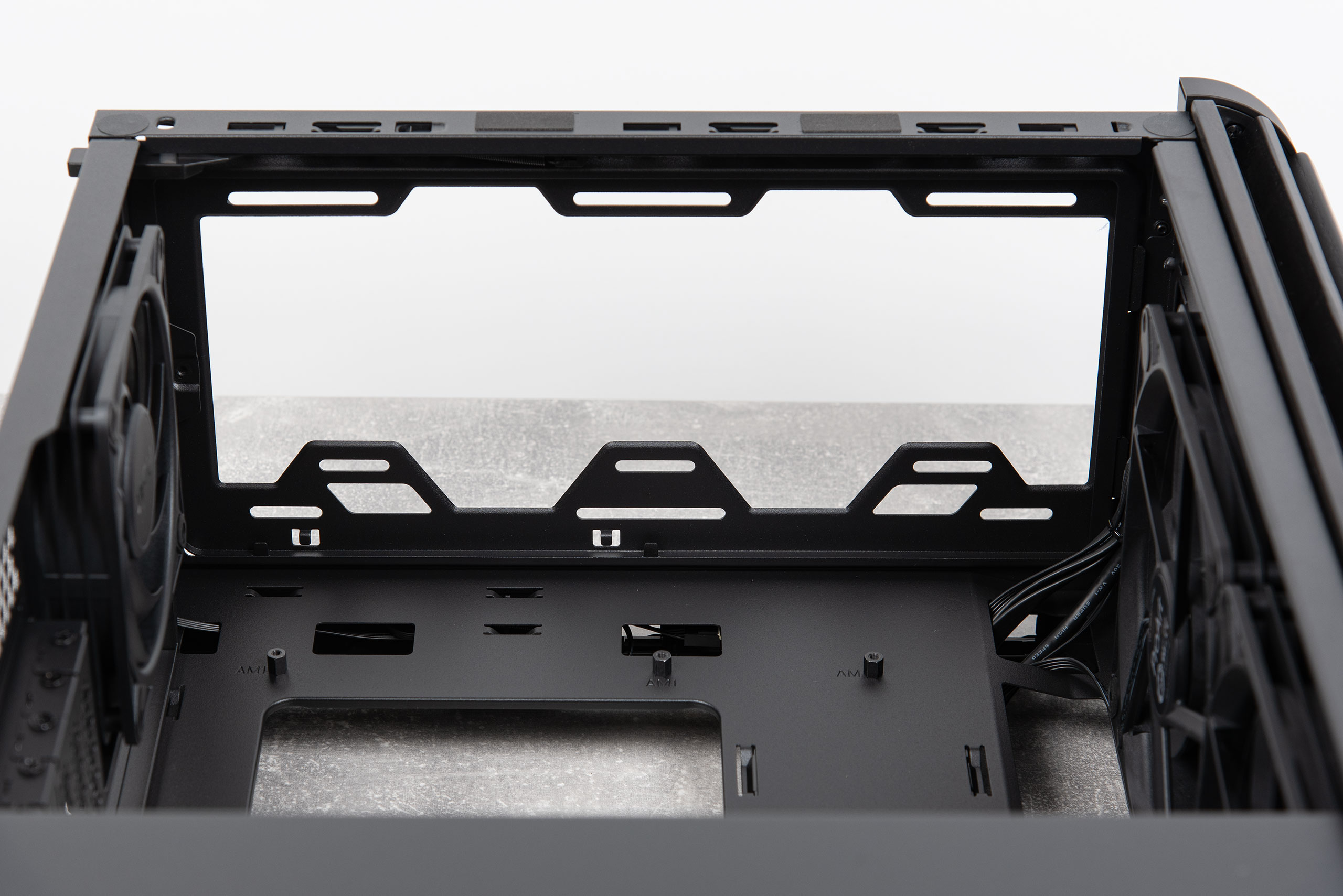

В верхней части корпуса можно установить два 120-мм или два 140-мм вентилятора, но радиатор станет лишь формата 240 мм. Для удобства установки системы охлаждения рамку, которая крепится на один винт и направляющие, можно снять.

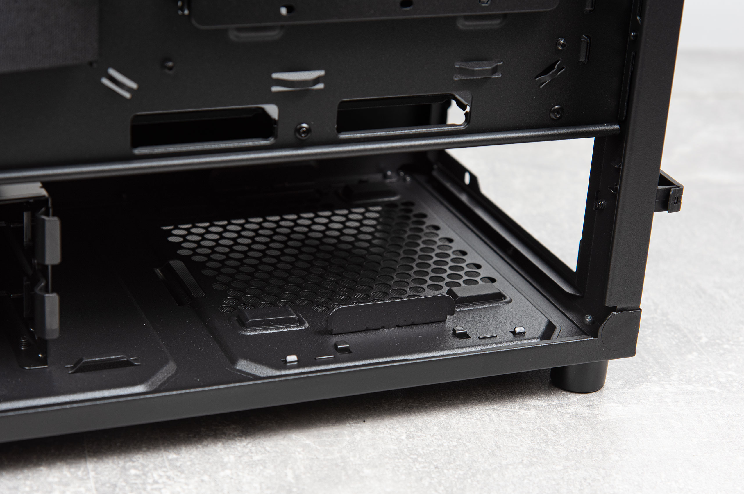

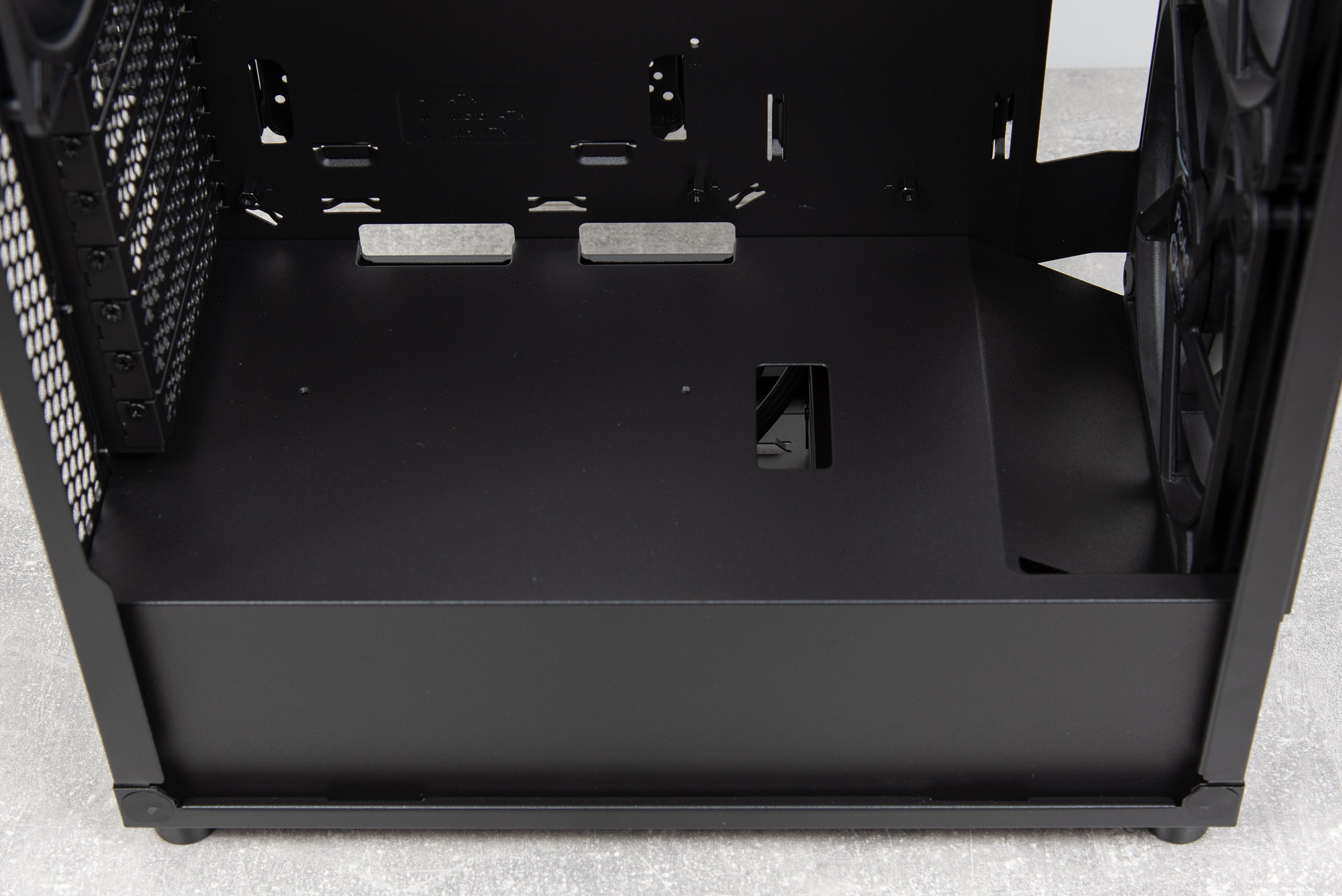

В нижней части, состоящей из сплошного кожуха и накрывающей блок питания, присутствуют отверстия для прокладки кабелей. Каких-то резиновых заглушек здесь нет, отверстия просто завальцованы для уменьшения риска протирания кабелей. Для удлинителя интерфейса PCIe, в случае установки видеокарты в вертикальное положение, предусмотрены отверстия с резьбой.
В отсеке под кожухом можно установить блок питания длиной 170 мм. Для него предусмотрены резиновые демпферы и направляющая, что облегчает установку блока в корпус при сборке ПК.

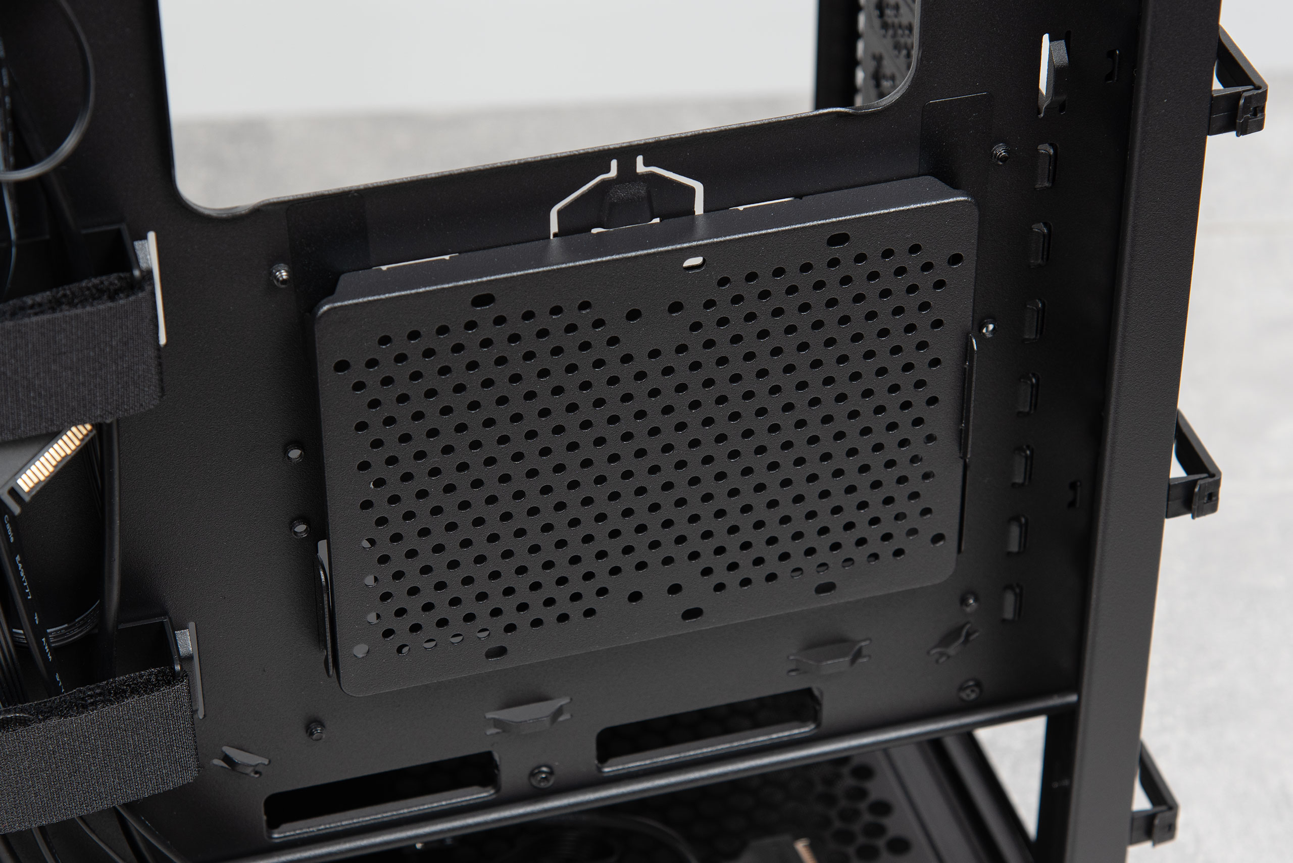

Но если снять корзину для накопителей, то размеры блока питания уже не будут ничем ограничиваться. Кстати, сама корзина позволяет установить два 3,5″ жестких диска или два 2,5″ накопителя, для чего в пластиковых лотках имеются соответствующие отверстия.
Если и этого будет недостаточно — за поддоном для материнской платы расположен еще один лоток для двух 2,5″ или одного 3,5″ диска.

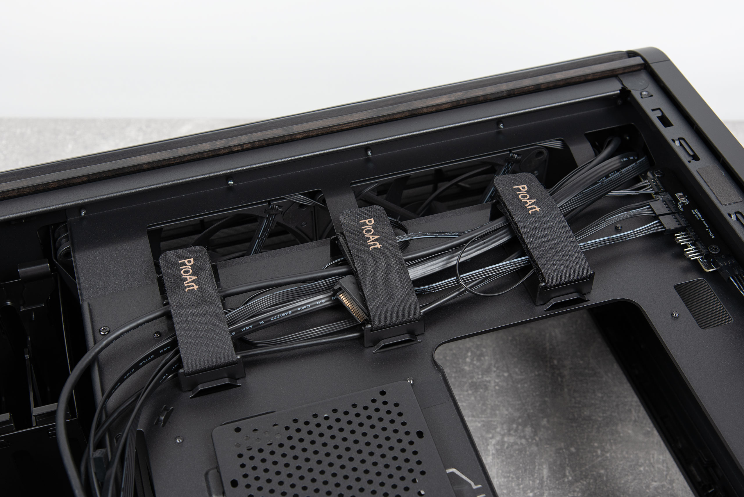

Для аккуратной прокладки кабелей за поддоном предусмотрены проушины и три широкие стяжки-липучки с надписями ProArt. Пространство в 32 мм позволит это сделать без каких-либо проблем.

Перечень кабелей охватывает USB 3.2, USB 3.2 Type‑C, HD Audio и один на общий разъем для кнопок и индикатора передней панели, плюс еще провод от хаба с 4‑контактным коннектором. Присутствует также кабель питания Power SATA для хаба, но он настолько короткий, что при полном задействовании всех корзин для накопителей ему банально не хватит длины кабеля от блока питания.

Собирается ПК в этом корпусе без каких-либо проблем. Съемная рамка сверху облегчает работу, так как устанавливать радиатор AiO отдельно от шасси куда проще, чем в нем. Также подсоединять кабели сверху материнской платы со снятой рамкой значительно удобнее.
Расстояние между рамкой и материнской платой составляет порядка 62 мм, что недостаточно для установки жидкостного охлаждения с толстым радиатором и придется ограничиться моделями со стандартными характеристиками.
