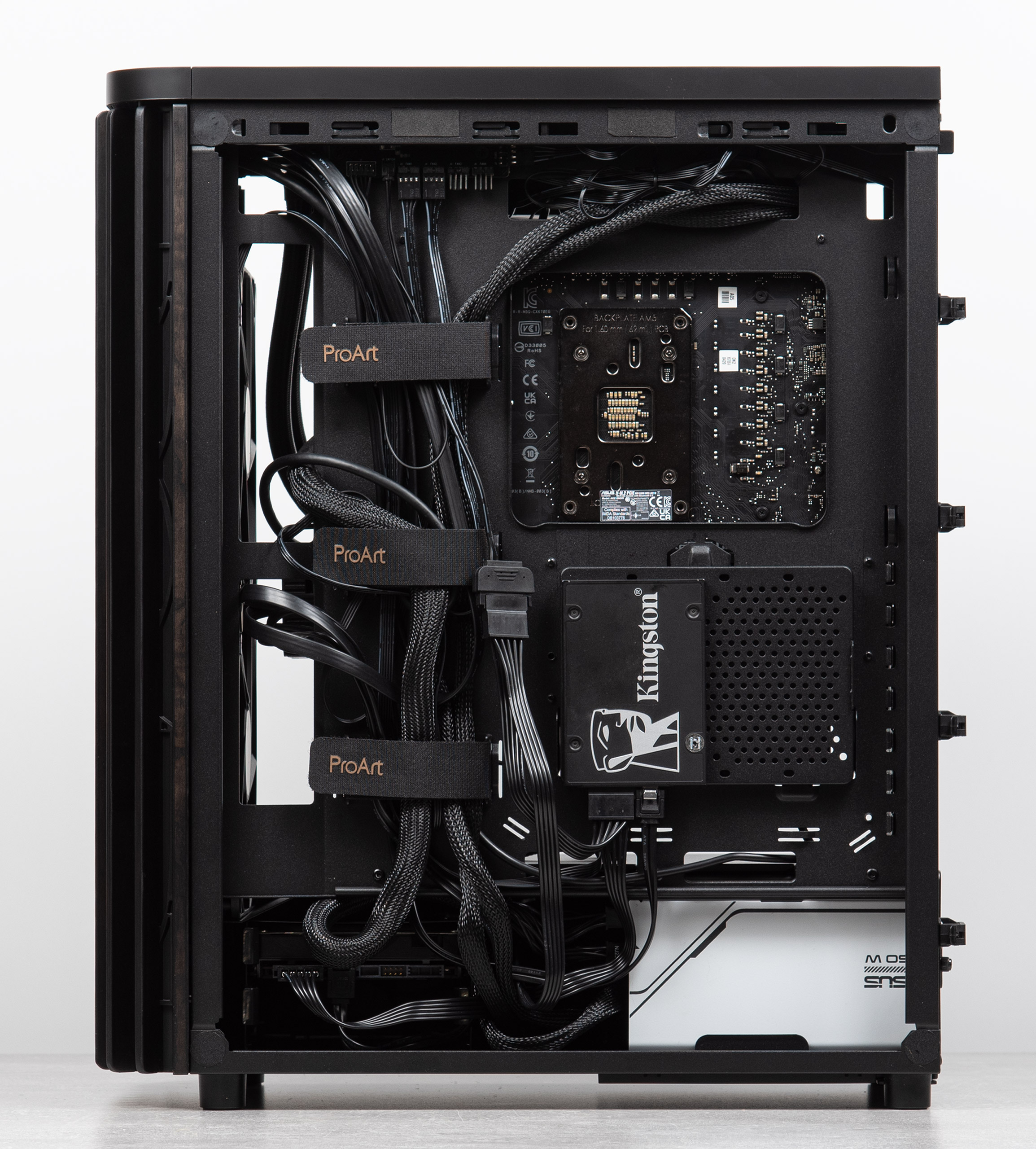

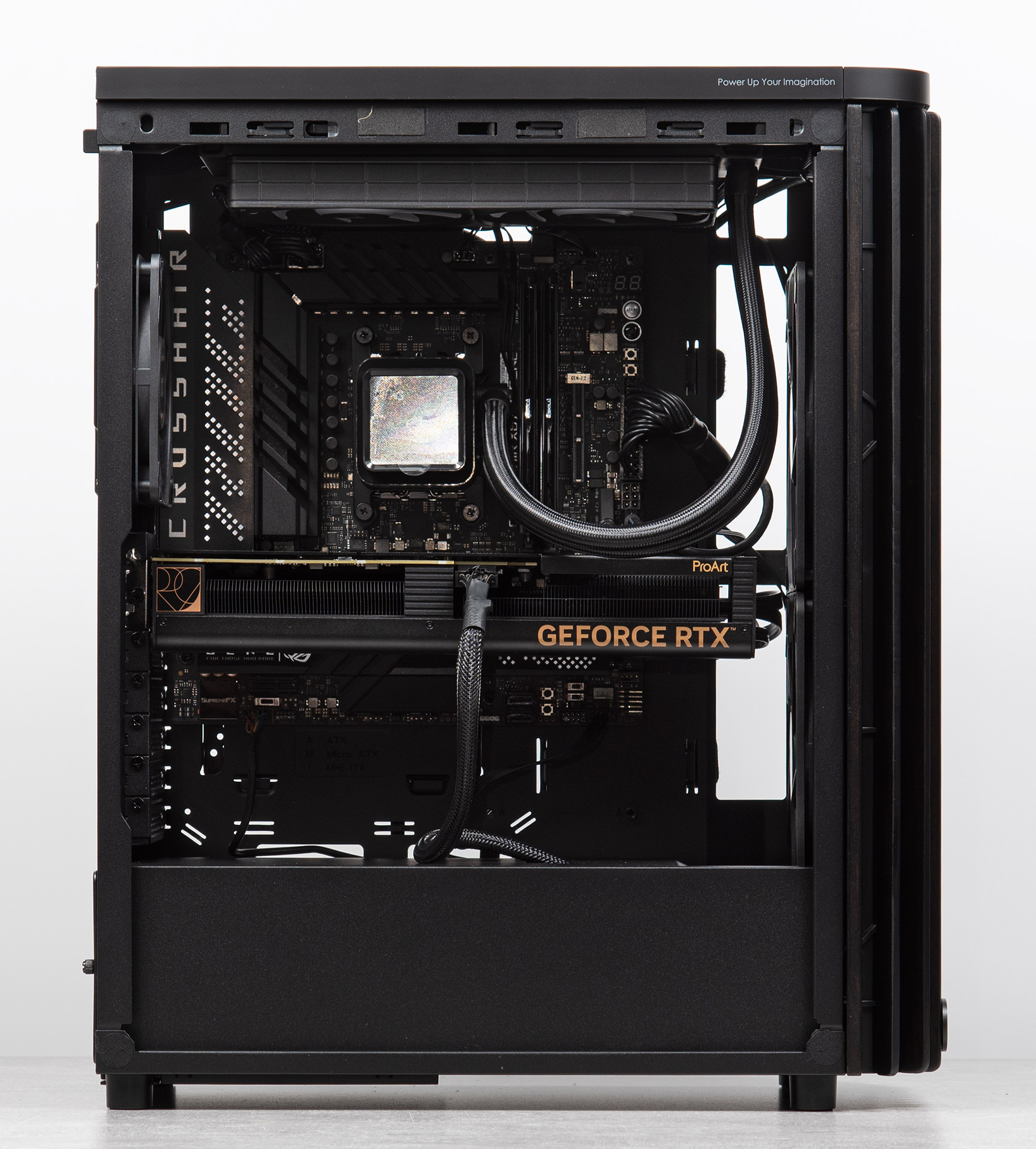

Собирается ПК в этом корпусе без каких-либо проблем. Съемная рамка сверху облегчает работу, так как устанавливать радиатор AiO отдельно от шасси куда проще, чем в нем. Также подсоединять кабели сверху материнской платы со снятой рамкой значительно удобнее.
Расстояние между рамкой и материнской платой составляет порядка 62 мм, что недостаточно для установки жидкостного охлаждения с толстым радиатором и придется ограничиться моделями со стандартными характеристиками.
После сборки у нас получается относительно компактная система в рамках формфактора ATX, все кабели без проблем прячутся за поддоном материнской платы или в кожухе снизу. С имеющимися стяжками-липучками и комплектными нейлоновыми стяжками пользователь сможет аккуратно все собрать воедино, лишь с коротковатым проводом питания хаба придется использовать больше кабелей от блока питания.
