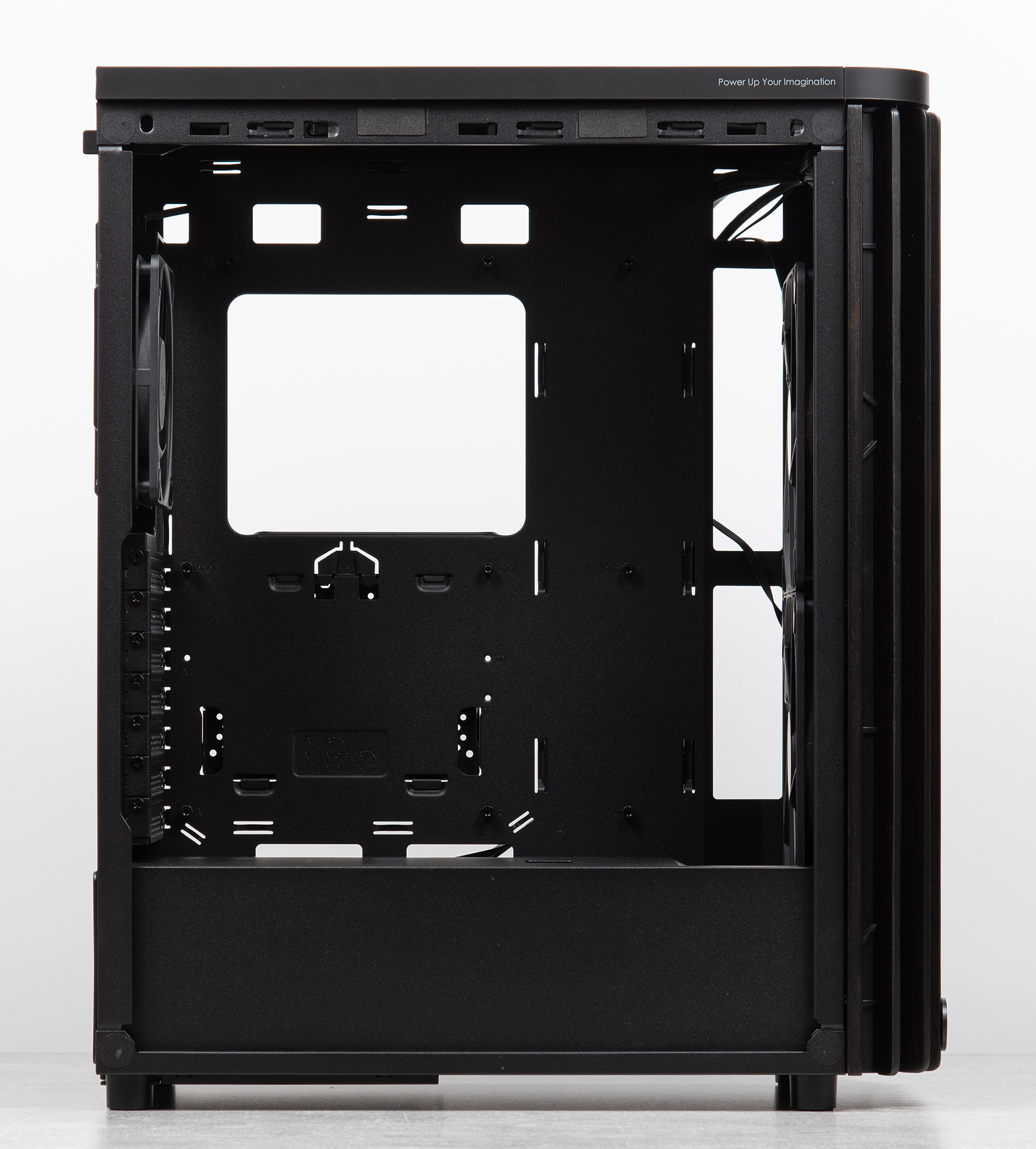

Пространство внутри ограничено размерами шасси в 503×225×412 мм, так что установить процессорный кулер выше 160 мм или систему жидкостного охлаждения с радиатором больше 240 мм не получится. С видеокартой также есть определенные ограничения и сюда можно вставить адаптер с максимальной длиной в 315 мм, а это вряд ли из списка мощных моделей. Официально поддерживаются материнские платы форм-факторов Mini-ITX, MicroATX и ATX, но при желании можно попробовать установить и EATX, но совместимость никто не гарантирует.

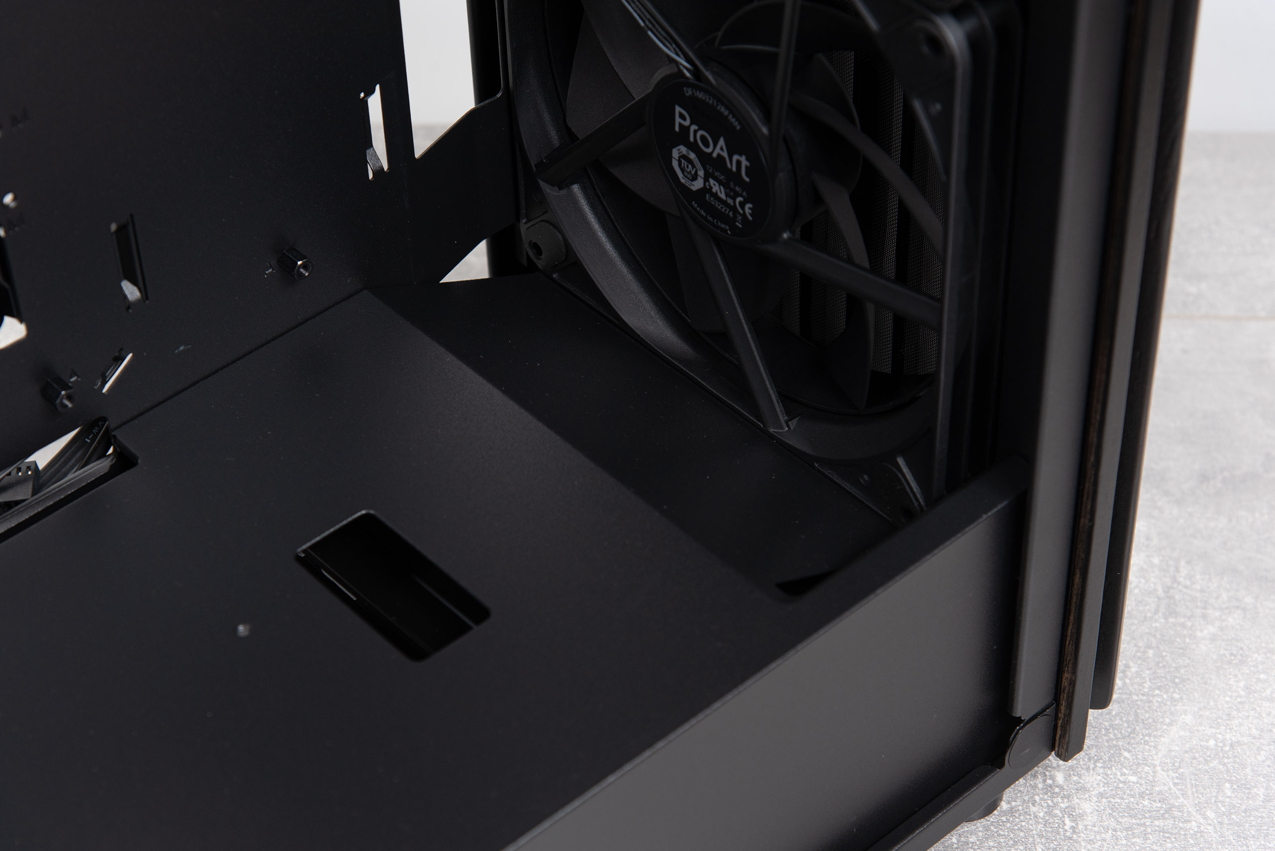

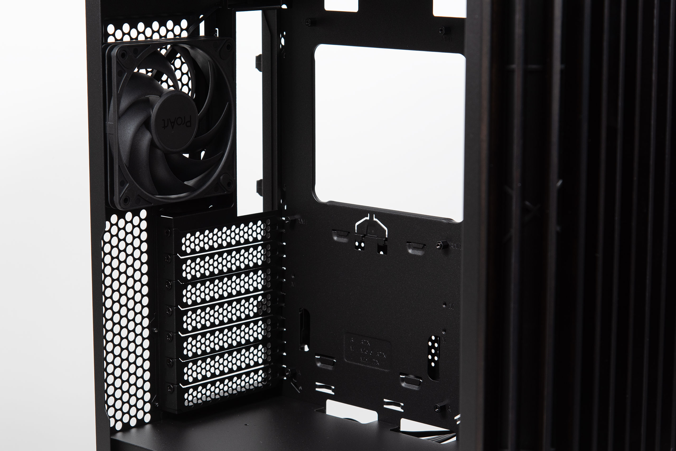

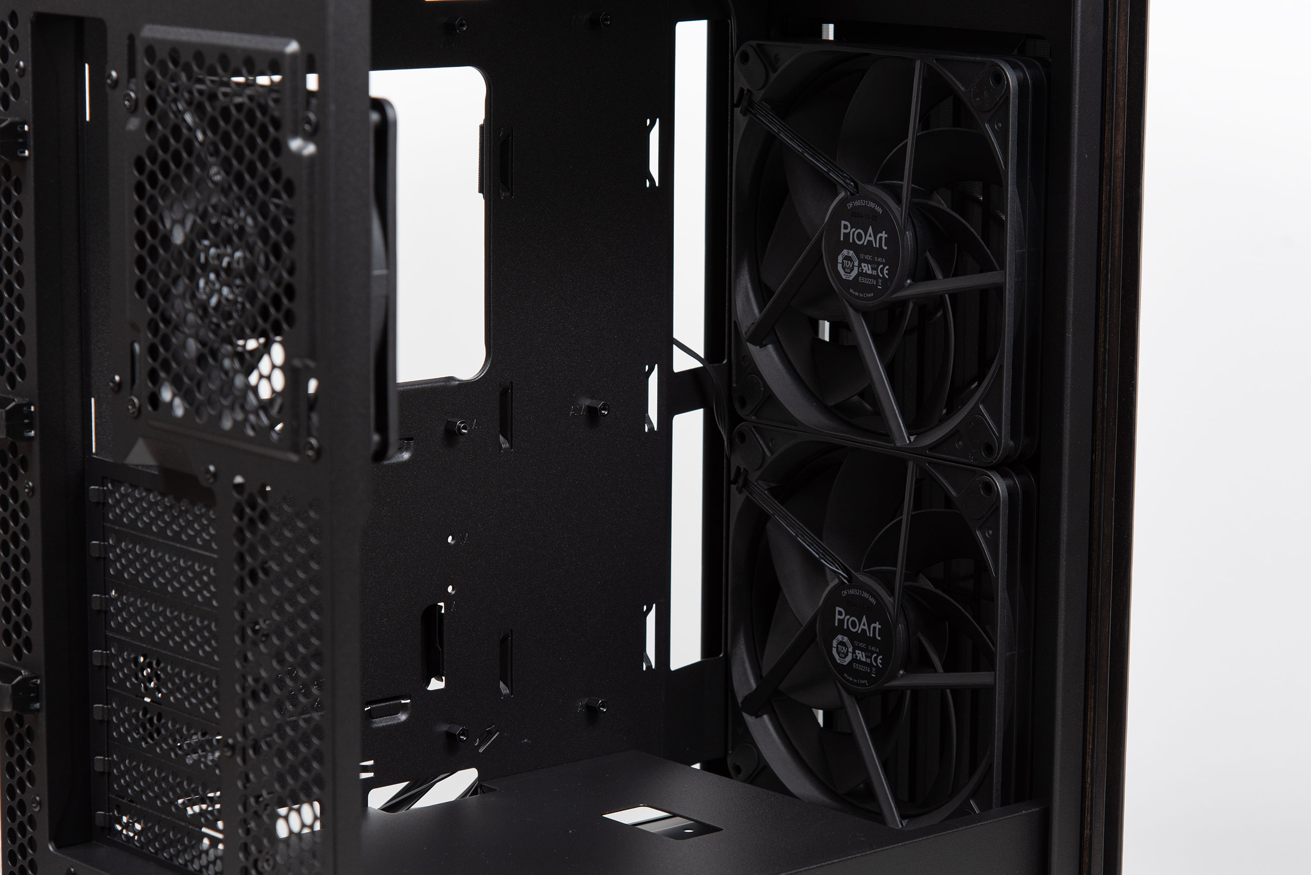

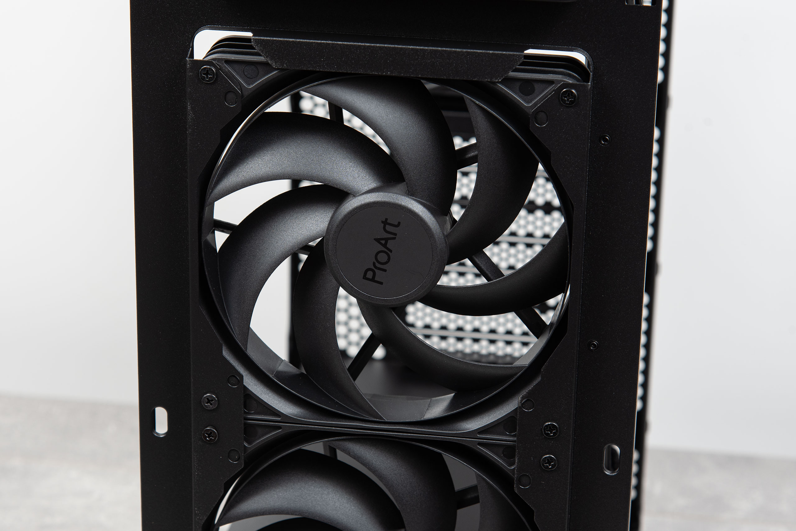

Количество поддерживаемых слотов равно семи, все они закрыты многоразовыми заглушками и в случае установки видеокарты в вертикальном положении их можно снять и заменить на соответствующую пластину-заглушку на два слота. Вентиляторы уже установлены с завода: один 120-мм (DF1202512RFLN) в задней части и два 160-мм (DF1603212RFMN) спереди, что позволяет сэкономить при сборке ПК. Для передних вентиляторов снизу предусмотрена направляющая для фокусировки воздуха в сторону основных компонентов, так что в отсек под кожухом, который накрывает блок питания, ничего от них не попадает.
Передние вентиляторы можно заменить на 140-мм модели, но соответствующую AiO установить не получится из-за увеличенного расстояния между монтажными отверстиями двух вертушек, что опять же ограничивает мощность используемого процессора.

В нижней части, состоящей из сплошного кожуха и накрывающей блок питания, присутствуют отверстия для прокладки кабелей. Каких-то резиновых заглушек здесь нет, отверстия просто завальцованы для уменьшения риска протирания кабелей. Для удлинителя интерфейса PCIe, в случае установки видеокарты в вертикальное положение, предусмотрены отверстия с резьбой.

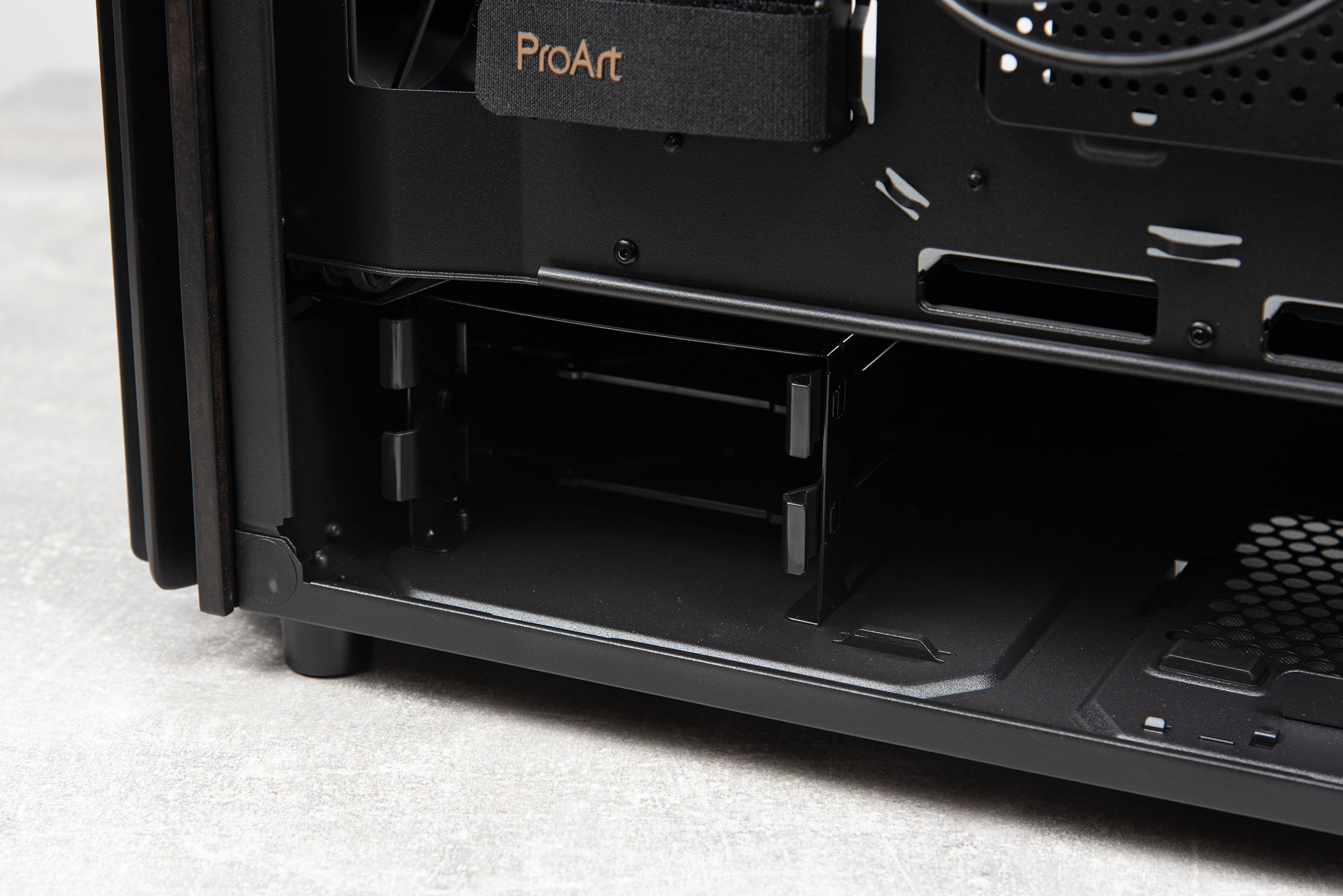

В отсеке под кожухом можно установить блок питания длиной 170 мм. Для него предусмотрены резиновые демпферы и направляющая, что облегчает установку блока в корпус при сборке ПК.

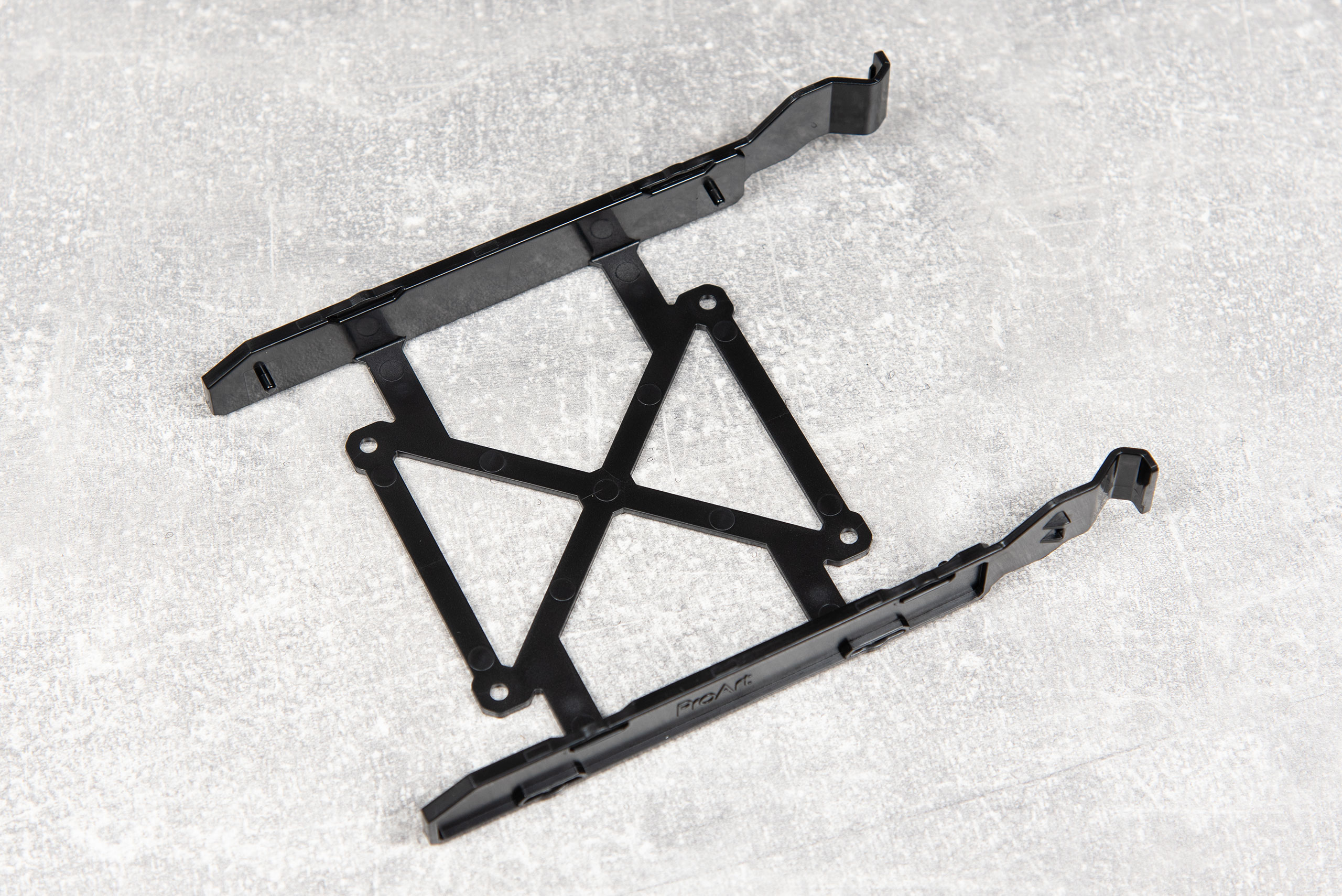

Но если снять корзину для накопителей, то размеры блока питания уже не будут ничем ограничиваться. Кстати, сама корзина позволяет установить два 3,5″ жестких диска или два 2,5″ накопителя, для чего в пластиковых лотках имеются соответствующие отверстия.
Если и этого будет недостаточно — за поддоном для материнской платы расположен еще один лоток для двух 2,5″ или одного 3,5″ диска.

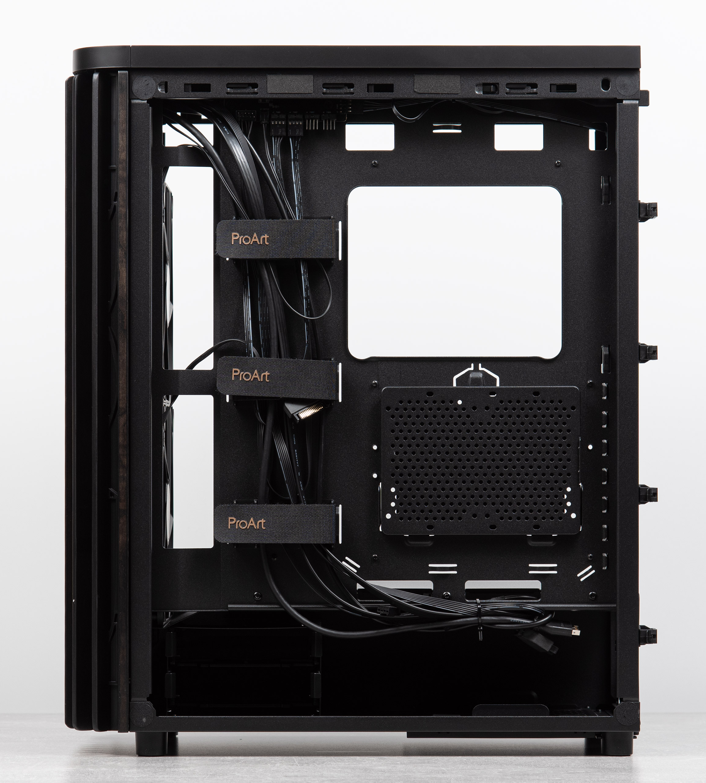

Для аккуратной прокладки кабелей за поддоном предусмотрены проушины и три широкие стяжки-липучки с надписями ProArt. Пространство в 32 мм позволит это сделать без каких-либо проблем.

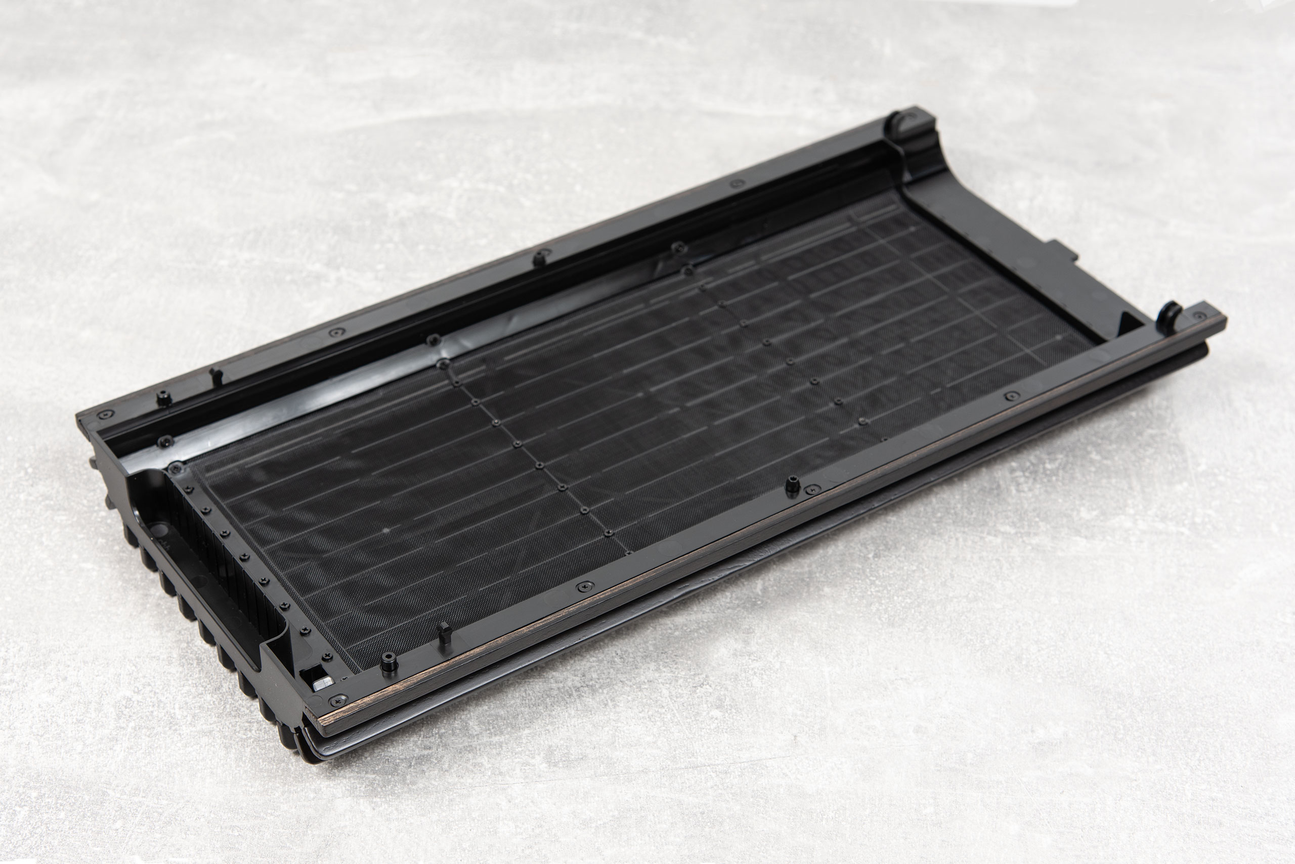

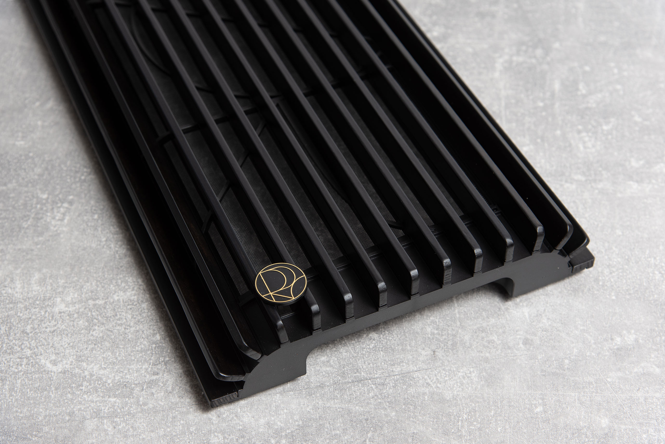

Передняя панель снимается легко, достаточно ее потянуть снизу. Состоит она из пластиковой рамы, к которой прикручены деревянные планки, причем они покрыты темным лаком или краской, поэтому не сразу понятно, что это не искусственный материал. Для уменьшения количества пыли внутри ПК присутствует несъемный нейлоновый фильтр.

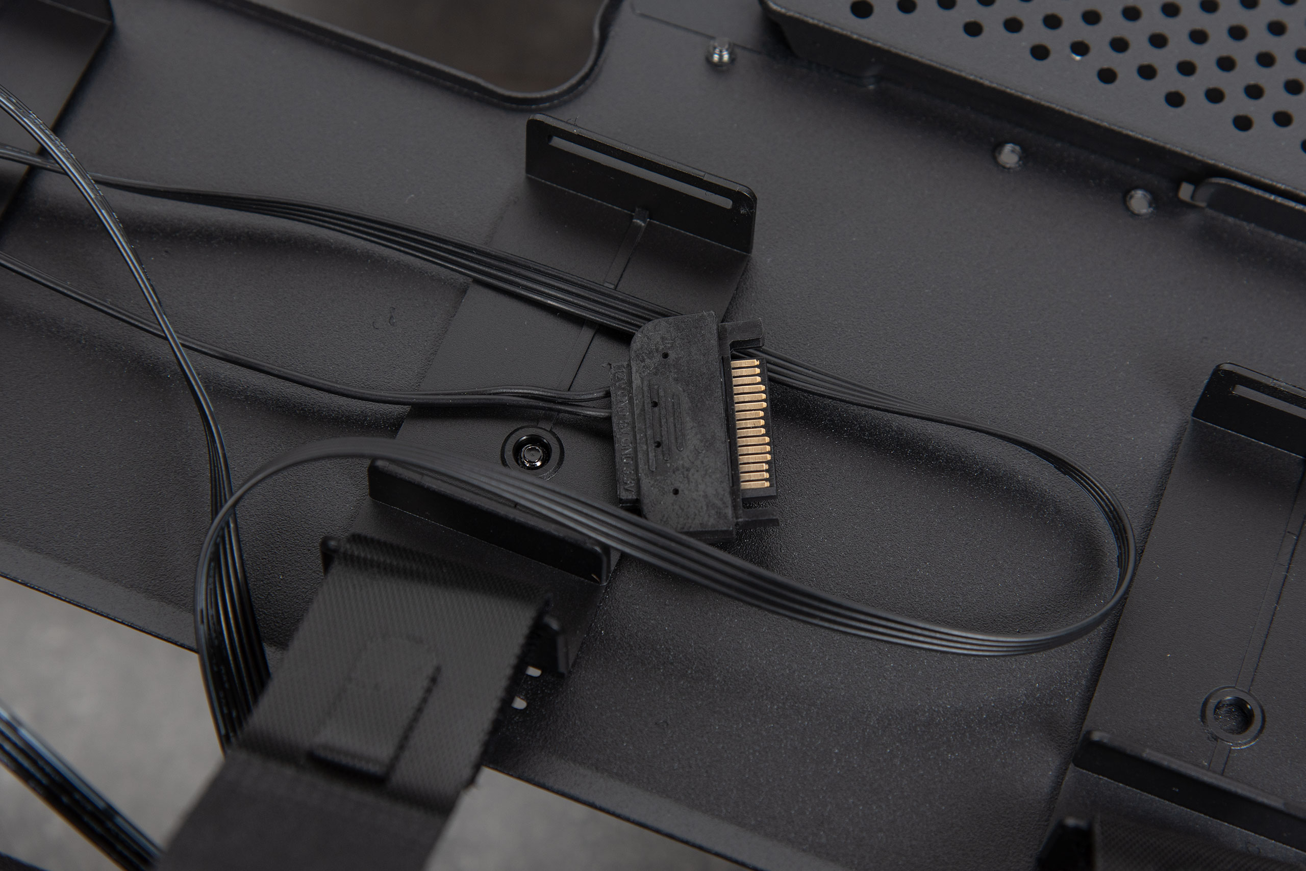

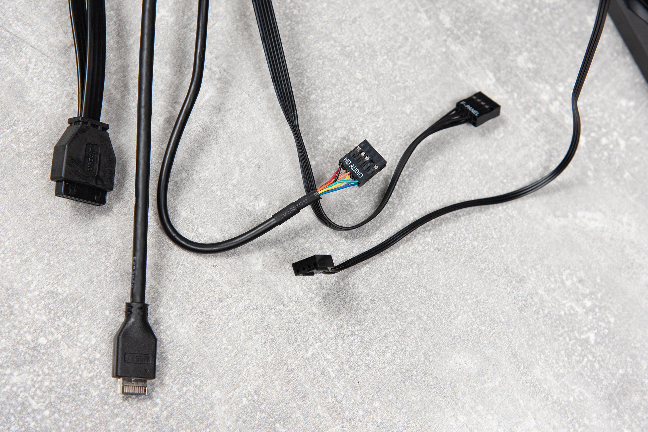

Перечень кабелей охватывает USB 3.2, USB 3.2 Type‑C, HD Audio и один на общий разъем для кнопок и индикатора передней панели, плюс еще провод от хаба с 4‑контактным коннектором. Присутствует также кабель питания Power SATA для хаба, но он настолько короткий, что при полном задействовании всех корзин для накопителей ему банально не хватит длины кабеля от блока питания.
