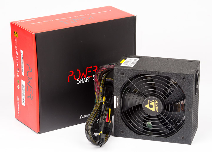

Блок питания поставляется в красно-черной коробке с минималистичным дизайном, на основных гранях можно увидеть только название серии и одинокий значок сертификата 80 Plus Gold в уголке. На боковой грани можно найти перечень моделей серии и метку конкретного экземпляра, больше никаких данных о блоке питания на упаковке нет.
В коробке находится комплект отстегивающихся кабелей, сетевой шнур в небольшом чехле, инструкция и набор монтажных винтов.

Все кабели обтянуты нейлоновой оплеткой черного цвета. Их длины должно быть достаточно для сборки системы в корпусе с нижним расположением блока питания. Коннекторы питания ATX24, CPU и PCI-E составные, но без проблем можно подключить разъём с нужным количеством контактов.
Внешность блока сдержанная: он покрашен черной порошковой краской с текстурным эффектом, крыльчатка вентилятора и его решетка тоже черные, в центре логотип компании. На боковых гранях наклеены наклейки с названием серии, никакой нужной информации они не несут и благодаря рельефной покраске они легко отклеиваются не оставляя следов клея. Их можно убрать, если хочется более сдержанного вида. Наклейка с параметрами находится на верхней грани блока.
На внутренней стенке расположены разъёмы для подключения шлейфов: два 8-контактных разъёма красного цвета для PCI-E и четыре 4-контактных разъёма черного цвета для SATA и IDE. На кабелях соответствующие разъёмы тоже имеют красный и черный цвет, перепутать не получится, да и комбинация ключей не даст установить их неправильно.
Данный блок питания соответствует современным нормам ATX 12V 2.3, также экологическим нормам по содержанию вредных материалов, перечень параметров, сертификатов и норм указаны на верхней грани блока.
