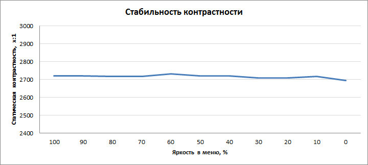

Максимальная яркость и стабильность контраста

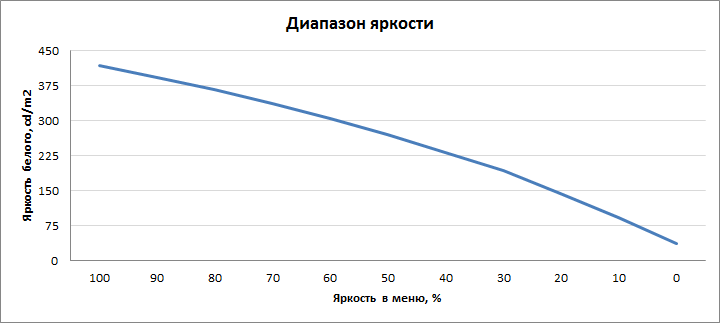

Регулировка интенсивности подсветки доступна в диапазоне от 37 до 419 нит. Минимальный порог яркости достаточен для комфортной работы за монитором в темное время суток, а максимальный для работы в зоне попадания прямых солнечных лучей.
Средний коэффициент контрастности составляет 2710:1 и остается стабильным при любом уровне яркости экрана.

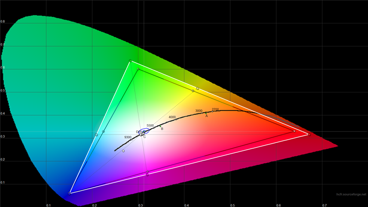

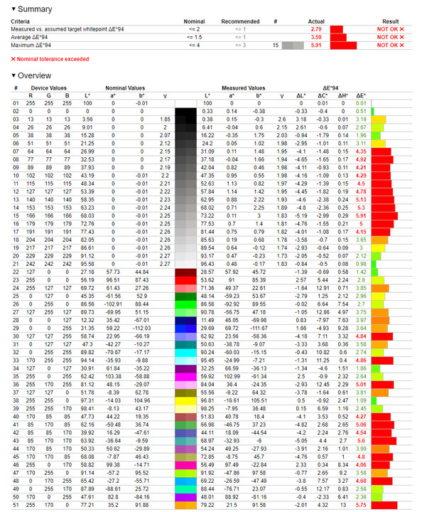

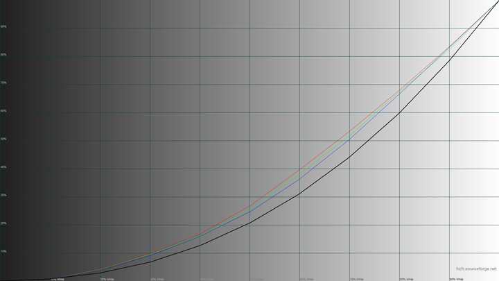

Цветовой охват, точность цветопередачи и стабильность цветовой температуры (режим User)
Как видно на скриншоте, фактический цветовой охват монитора выходит за рамки классического треугольника sRGB. Если быть точным, то он превышает его на 23,5%. Для игровых приложений данная особенность матрицы станет плюсом, так как экран будет выдавать более яркую и красочную картинку. Для тех же, кто хочет более достоверной цветопередачи, достаточно будет активировать режим эмуляции sRGB в настройках цветового профиля операционной системы.

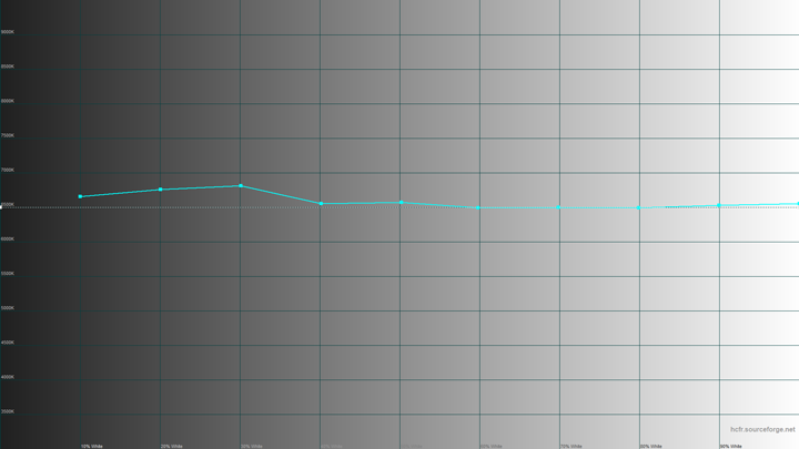

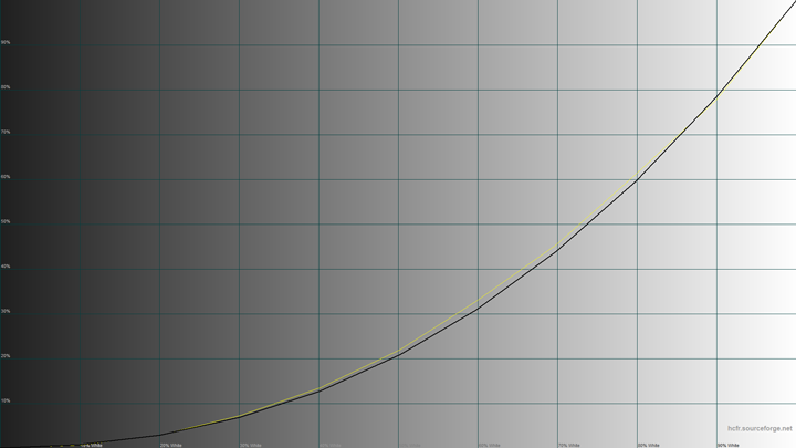

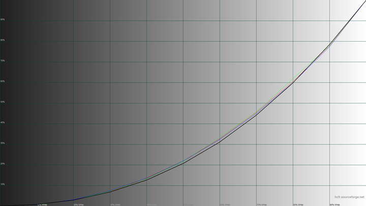

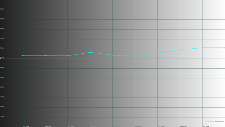

Цветовая температура близка к эталонным 6500К в диапазоне от 10% до 30% яркости подсветки экрана. При дальнейшем увеличении интенсивности, цветовая температура теряет свою стабильность и постепенно увеличивается до 7000К.

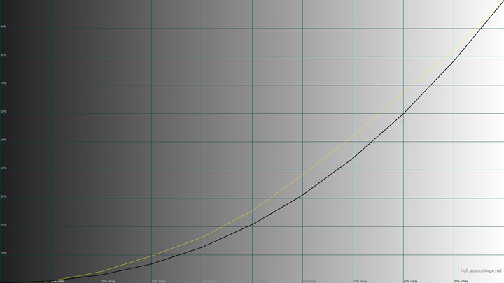

Гамма-кривые разбросаны и проходят выше референсной кривой.
Базовый профиль User оказался наиболее удачен в плане заводских настроек изображения. Согласно утилите Argyll, максимальное отклонение цветопередачи составило 5,91 единицы, среднее — 3,51 единицы, что можно считать хорошими показателями для не профессиональных решений.

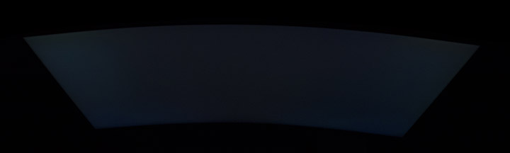

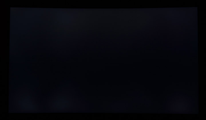

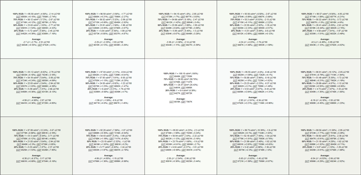

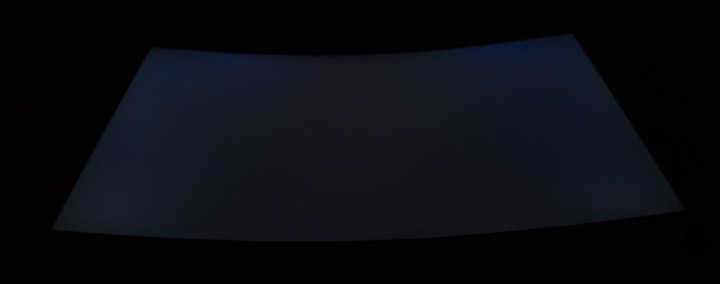

Равномерность подсветки
Равномерность подсветки — слабая сторона практически всех мониторов с изогнутой поверхностью экрана, но Optix MAG271CQR тут зарекомендовал себя на удивление хорошо. Как видим, по мере отделения от центра интенсивность подсветки начинает постепенно снижаться, но максимальное отклонение в углах составило всего 12%. Для сравнения, у некоторых мониторов, побывавших у нас ранее, отклонение могло превышать 20%. Хорошо обстоят дела у героя обзора с равномерностью цветовой температуры, где дельта результатов относительно центральной точки уложилась в 5%.
Найти утечки подсветки на черном поле или светлые зоны на экране мне не удалось, как бы я не старался и это заслуга именно VA-матрицы. На фотографии выше искусственно изменен параметр экспозиции, чтобы лучше отобразить очертания монитора. В реальной же ситуации, находясь в метре от экрана, дисплей всегда выглядит идеально черным.

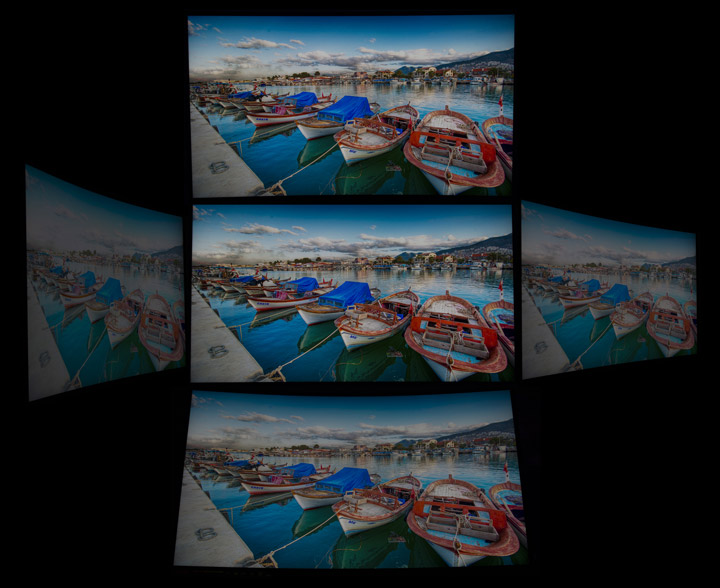

А вот с углами обзора ситуация не столь однозначна. Хотя производители VA-панелей и заявляют для них углы обзора в 178 градусов, на практике, отклоняться от центральной точки обзора сидя за Optix MAG271CQR все же не желательно. Чем больше угол отклонения, тем сильнее теряется насыщенность цветов и падает контраст.
Glow-эффект присутствует, но он не настолько заметен, как на аналогах с использованием матриц типа IPS. Признаков ШИ-модуляции не зафиксировано, либо же частота импульса находится на столь высоком уровне, что камера не способна его уловить.

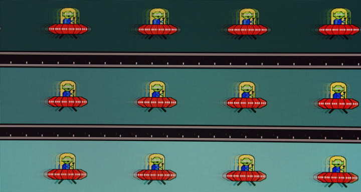

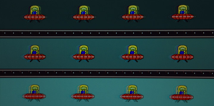

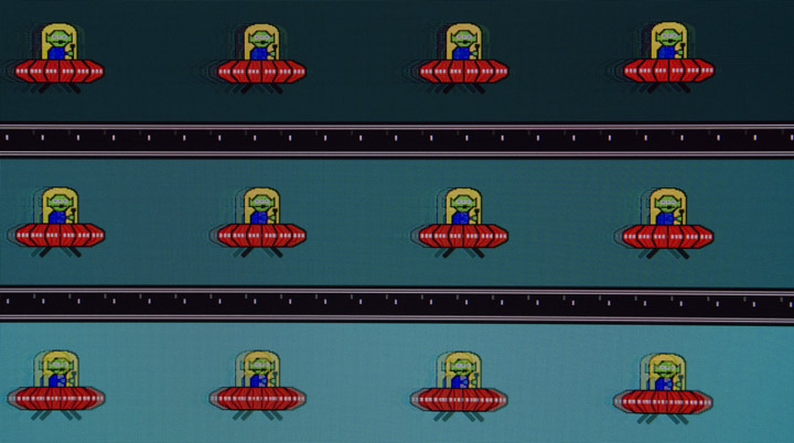

Скорость матрицы
В качестве скорости отклика матрицы производитель указывает только значение, актуальное для режима подстановки черных кадров — 1 мс. Точных данных о скорости работы матрицы в других режимах, к сожалению, нет.
На фотографиях ниже зафиксированы быстродвижущиеся объекты при трех комбинациях настроек: Response Time Normal (MPRT — off), Response Time Fast (MPRT — off), Response Time Fastest (MPRT — on).
В первом случае мы получаем небольшое смазывание быстродвижущихся объектов, без видимых артефактов за ними. Во втором — картинка становится четче, но разгон матрицы приводит к появлению видимых артефактов. В последнем варианте картинка получает максимальную четкость, но к артефактам добавляется еще и невысокая яркость с эффектом мерцания.
Субъективно, пользователям Optix MAG271CQR стоит выбирать между первым и вторым вариантом настроек, исходя из того, что будет комфортнее для глаз.

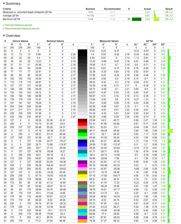

Результаты калибровки
| Название профиля | User | Calibration |
| Яркость белого, кд/м² | 363 | 99 |
| Яркость черного, кд/м² | 0,13 | 0,03 |
| Коэффициент контрастности, х:1 | 2733 | 2685 |
| Цветовая температура, K | 7067 | 6540 |
| Соответствие цветового охвата стандарту sRGB, % | 100 (123,5) | 100 (121,8) |
| Соответствие цветового охвата стандарту Adobe RGB, % | 79,7 (85,1) | 78,2 (83,9) |
| Average ΔE*94 | 3,59 | 0,81 |
| Maximum ΔE*94 | 5,91 | 2,53 |
После подключения калибратора, точность цветопередачи матрицы удалось значительно улучшить.
Цветовой охват остался столь же широким, цветовая температура стабилизировалась и вернулась к необходимому значению в 6500К, гамма-кривые расположились более плотно и заметно ближе к референсной кривой. Наиболее значимые улучшения произошли в отклонениях цветопередачи, где средние значение DeltaE снизилось до 0,81 единицы (норма – 1,5), а максимальное вписалось в рамки 2,53 единиц (норма – 4).
Таким образом, после ручной калибровки и отсекания оттенков, выходящих за рамки треугольника sRGB, качество цветопередачи Optix MAG271CQR вполне сопоставимо с более дорогими «дизайнерскими» моделями мониторов. С поправкой на то, что форма продукта MSI все же ограничивает сферу его использования играми и мультимедиа.
