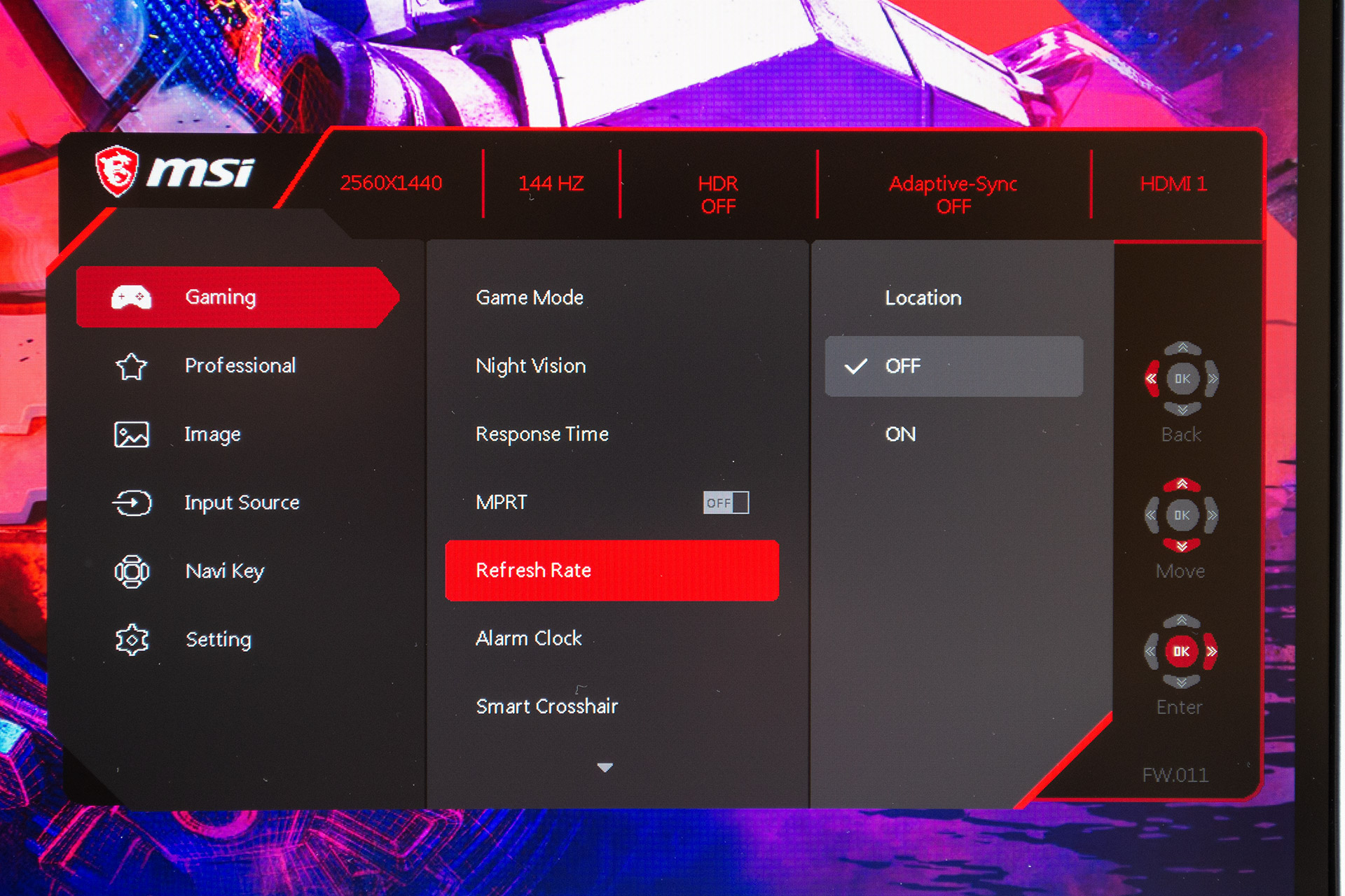

Красный джойстик с возможностью нажатия расположен позади справа. Им производятся все настройки параметров монитора. И почему-то именно в этом углу монитор ощутимо нагревается, что всегда ощущается ладонью при прикосновении.
Меню управления

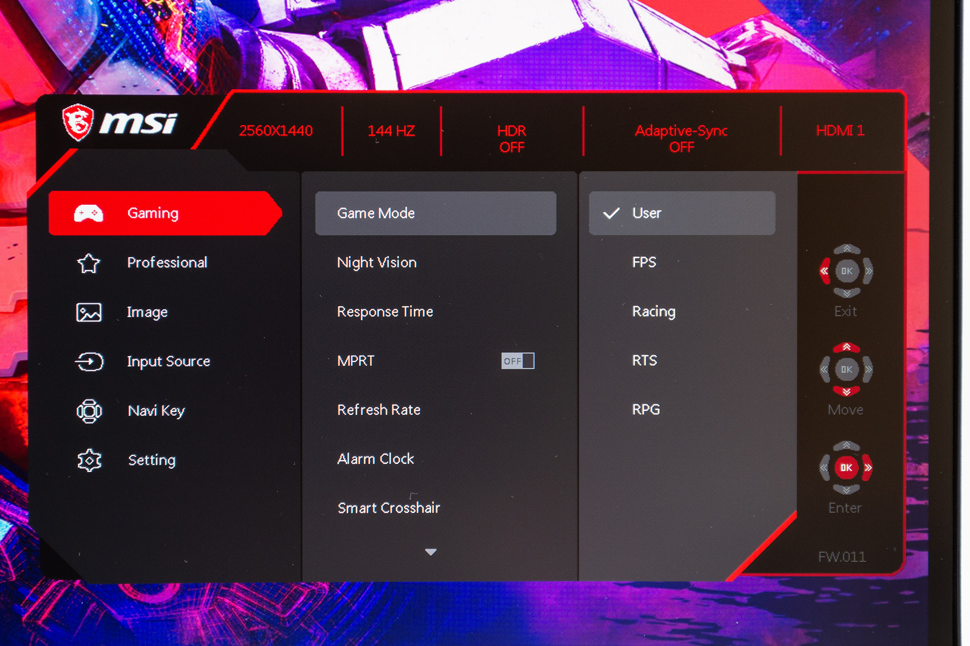

При нажатии на джойстик пользователь попадает в экранное меню настроек. Сверху в нем отображена сразу вся полезная информация о текущем разрешении, частоте обновления, режиме HDR, статусе Adaptive-Sync и порте подключения. В меню игровых режимов на выбор есть пользовательский режим и фабричные режимы для игр в жанре FPS, Racing, RTS и RPG.

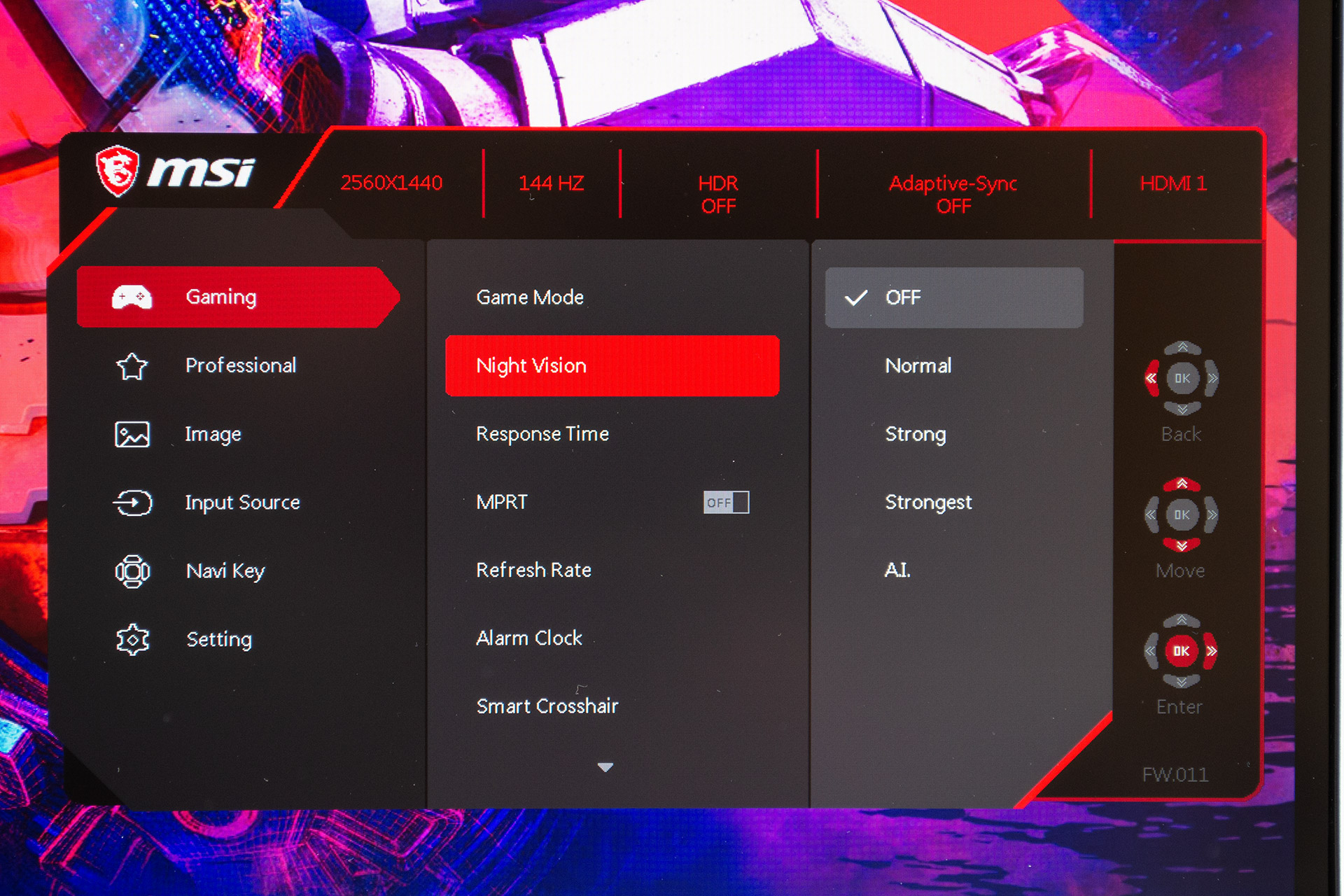

Режим «ночного видения» позволяет выбрать четыре варианта специальных настроек параметров экрана для пользования монитором в темноте.

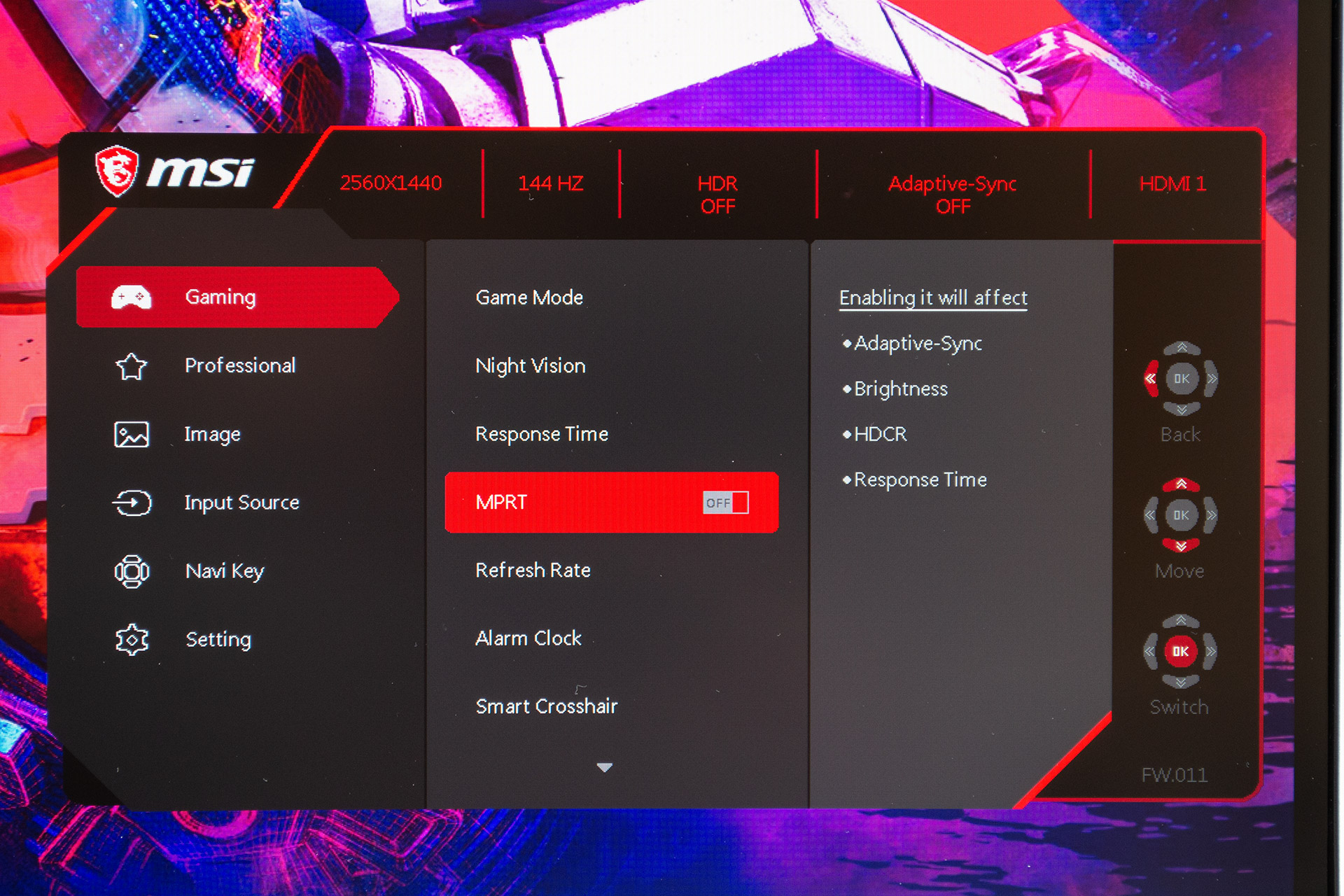

В настройках скорости отзыва матрицы есть три варианта — нормальный, быстрый и самый быстрый.
При включении режима MPRT отображается информация о параметрах, на которые он повлияет.

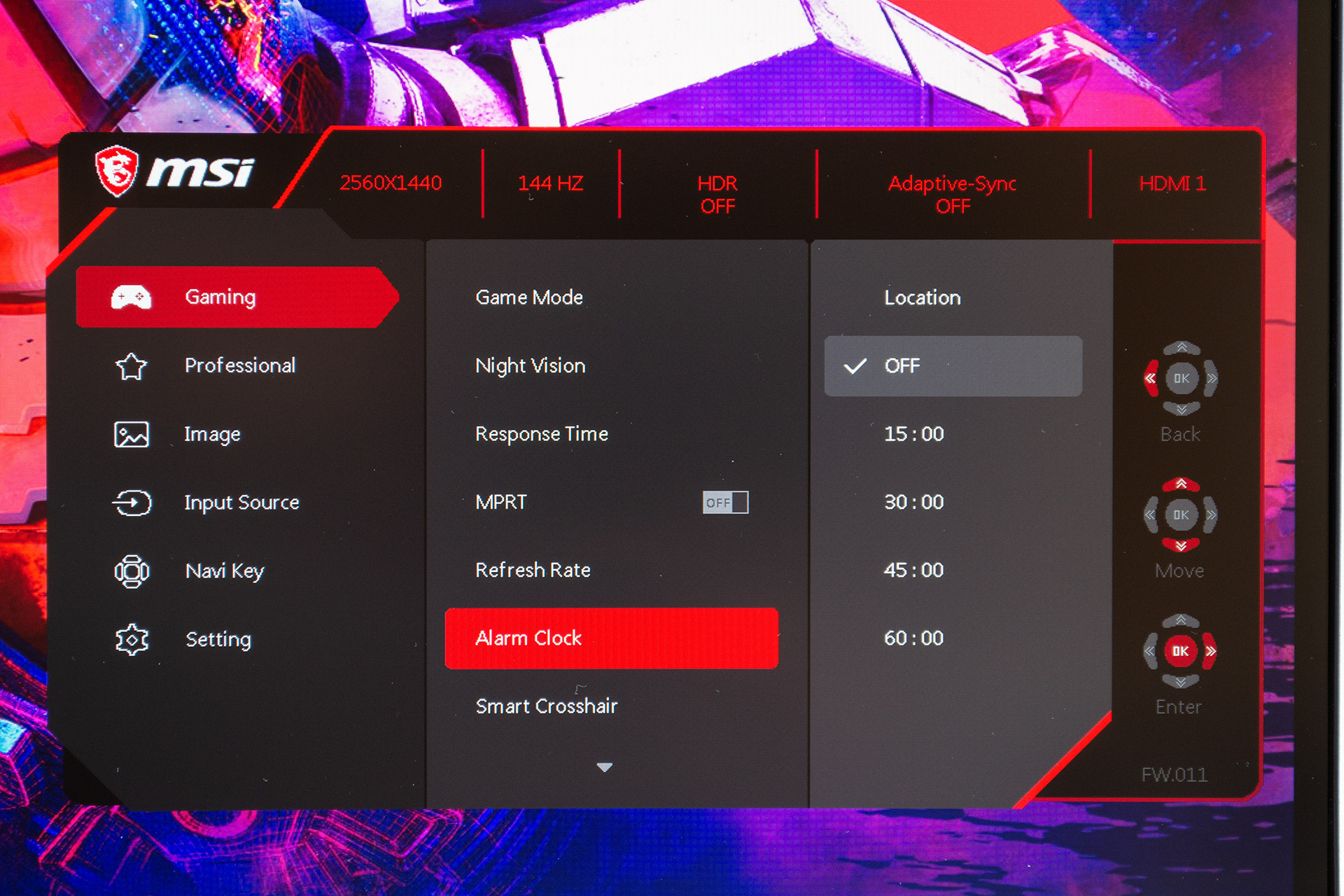

Refresh Rate — это OSD-экран, который при включении отображает текущую частоту обновления кадров. Для этого можно выбрать подходящую позицию на экране, как правило, в одном из углов.
Есть возможность настроить встроенный таймер. И выбрать для него позицию на экране. Больше никаких «еще 15 минут, ой, а уже пять утра»!
Еще одна традиционно приятная для FPS-игроков функция — это экранный прицел. Больше не нужно рисовать его маркером или помечать клейкой лентой. Можно выбрать форму, цвет и местоположение.
И где-то в конце первого раздела меню скрывается переключатель функции Adaptive-Sync. Который влияет на функцию MPRT.

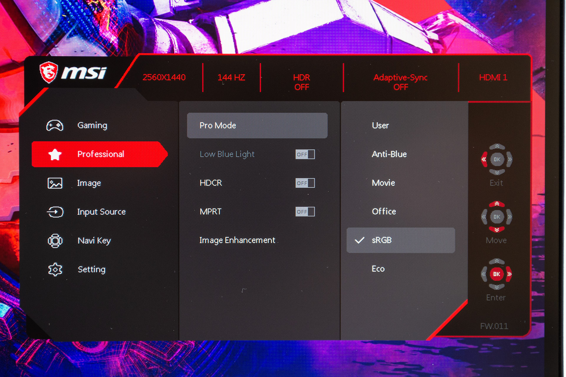

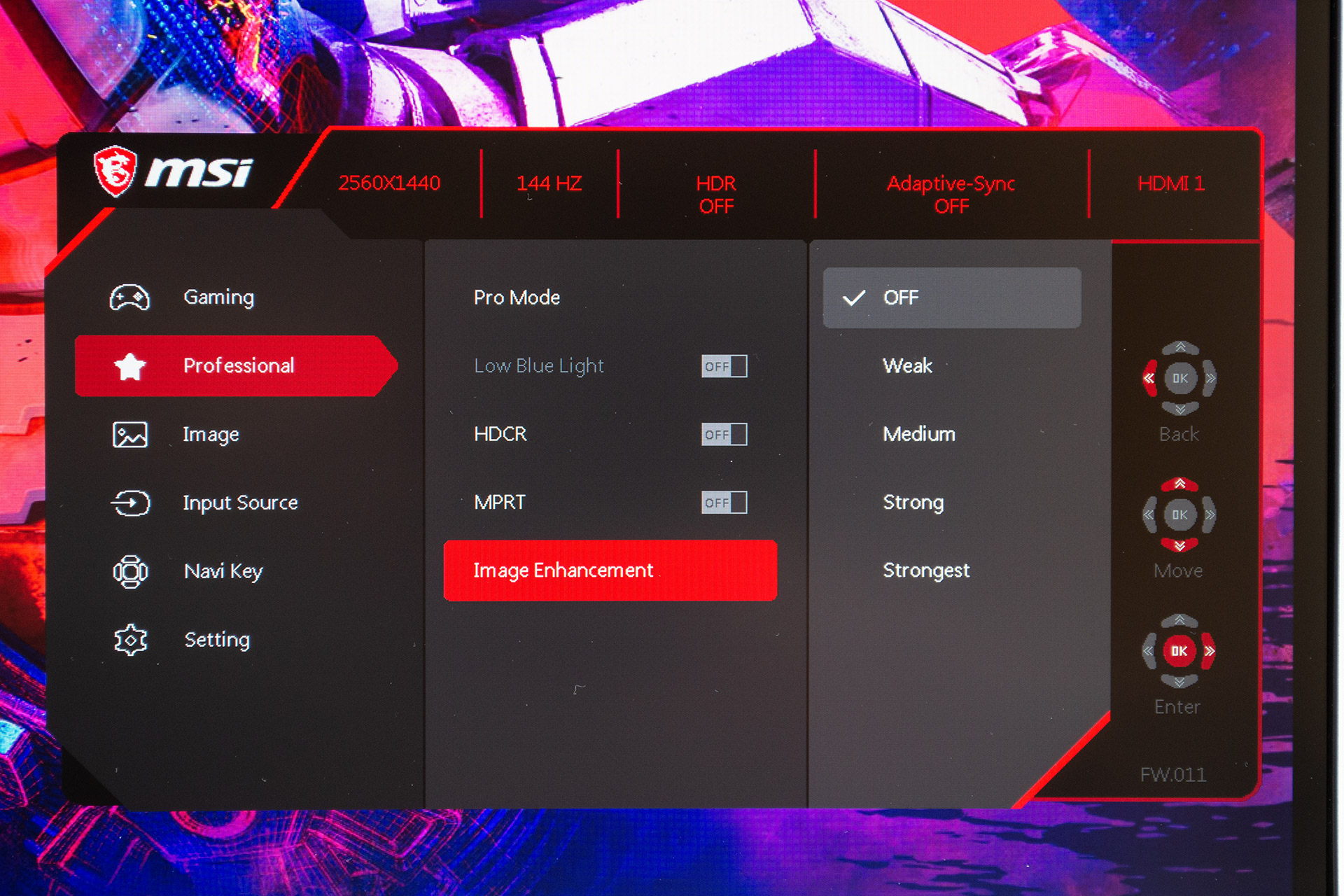

Во втором «профессиональном» пункте меню скрываются дополнительные фабричные режимы настройки картинки для уменьшения вредного голубого света, просмотра фильмов, офисной работы, дизайнерской работы с цветом (sRGB). А еще режим экономии энергии, включенный по умолчанию. Здесь также имеются переключатели Low Blue Light, HDCR (динамическая контрастность) и дублируется MPRT.
Функция улучшения изображения имеет четыре ступени и отвечает за более четкую «отрисовку» контуров предметов. Влияет на контраст.

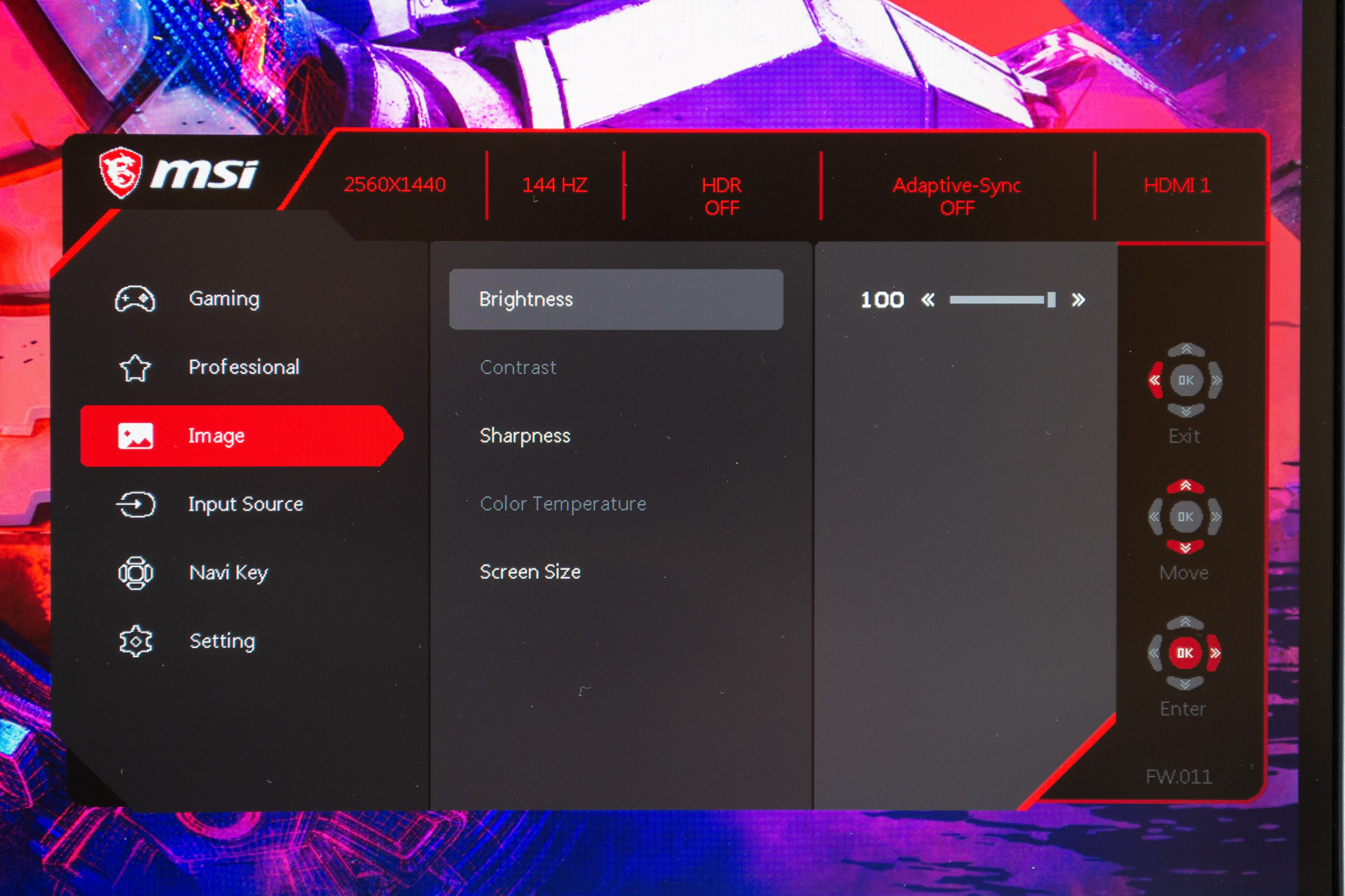

Вкладка Image позволяет регулировать все основные параметры изображения в зависимости от выбранного режима монитора. Кстати, изменения записываются в профиль текущего режима вместо фабричных параметров. Здесь настраивается яркость, контрастность, резкость, отдельно температура для каждого из трех основных цветов и соотношение размера экрана (3:4 или 16:9).

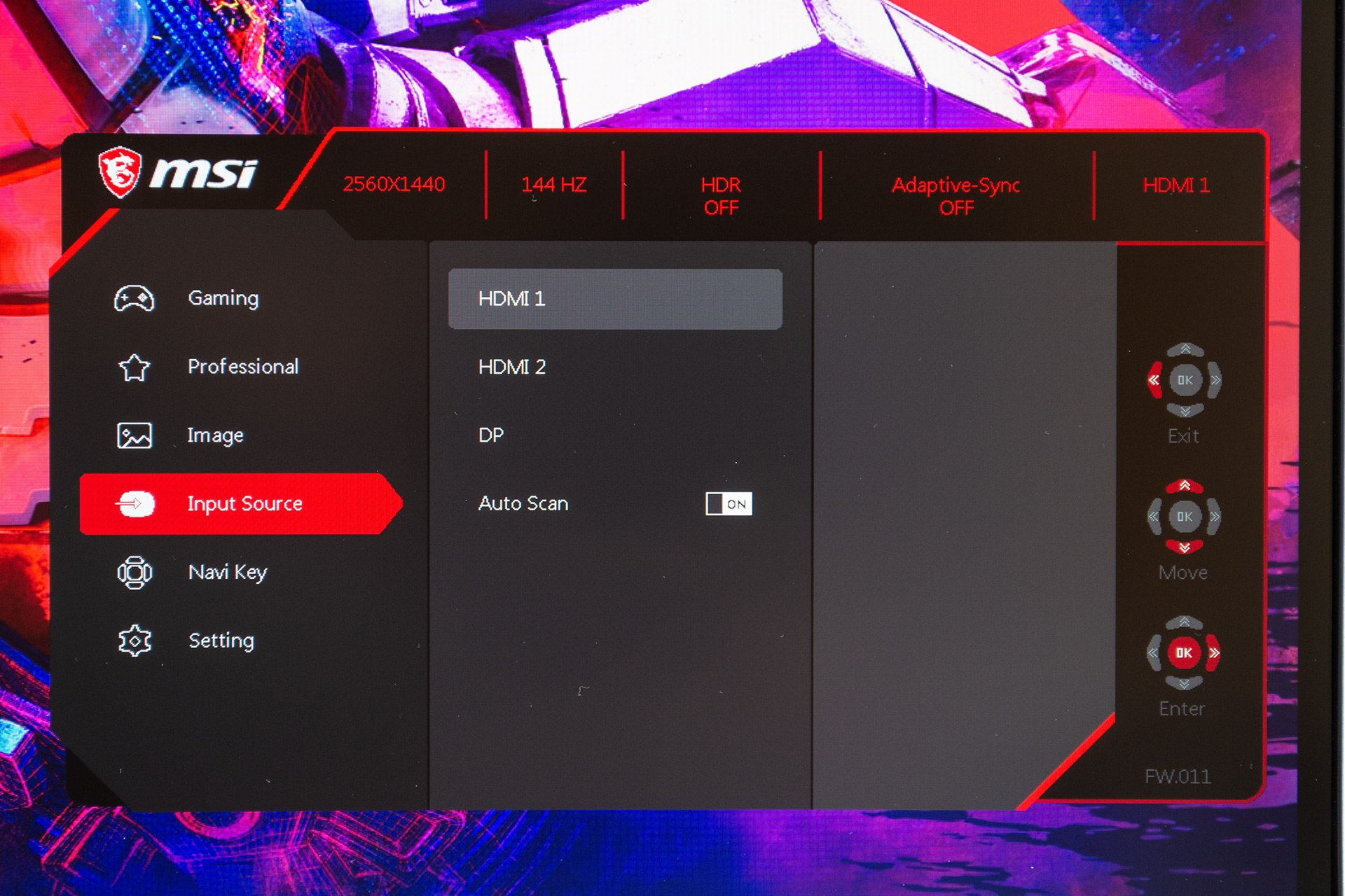

На вкладке видео-входов можно либо выбрать один из них вручную, либо включить автоматический выбор того, на который подается сигнал.

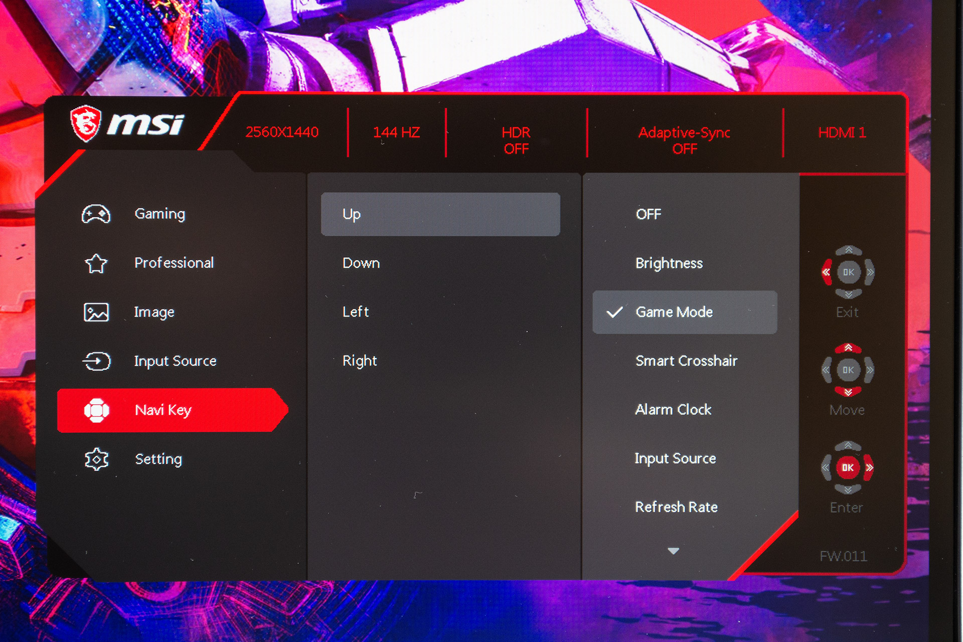

На вкладке Navi Key можно настроить быстрый выбор определенной функции на одну из четырех позиций джойстика. Довольно удобно, если часто переключаете какой-либо параметр. Не нужно лишний раз проходить все меню.

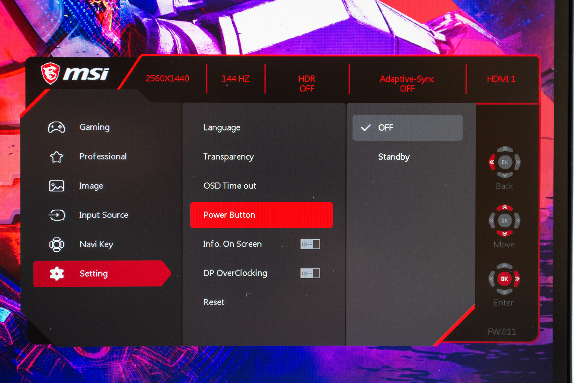

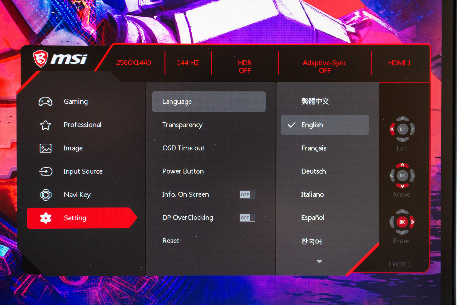

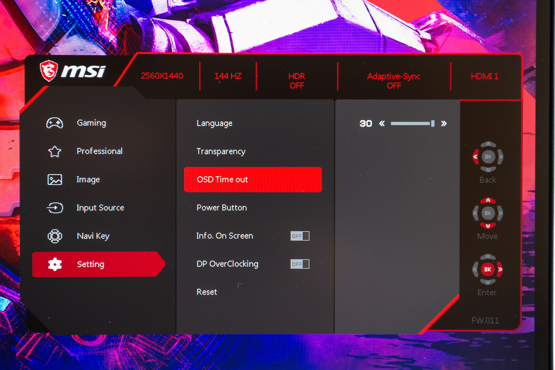

Последняя вкладка отвечает за настройку меню монитора. Здесь можно выбрать язык интерфейса OSD.

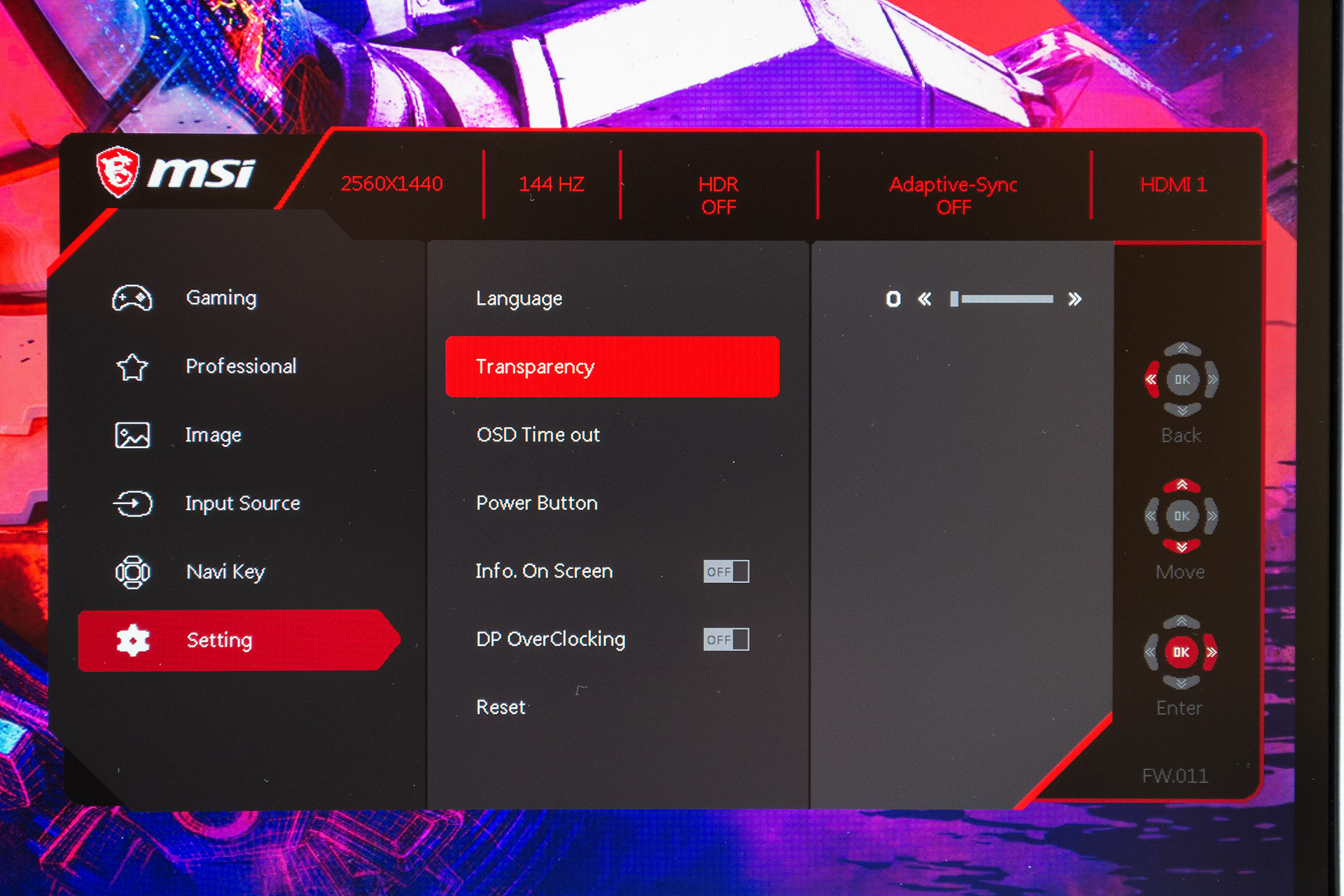

Настроить прозрачность меню.
Выставить время отключения меню при отсутствии команд.
Настроить функцию кнопки питания, вывести постоянную информацию о текущих параметрах на дисплей, разогнать Display Port до максимума или сбросить все на заводские настройки.

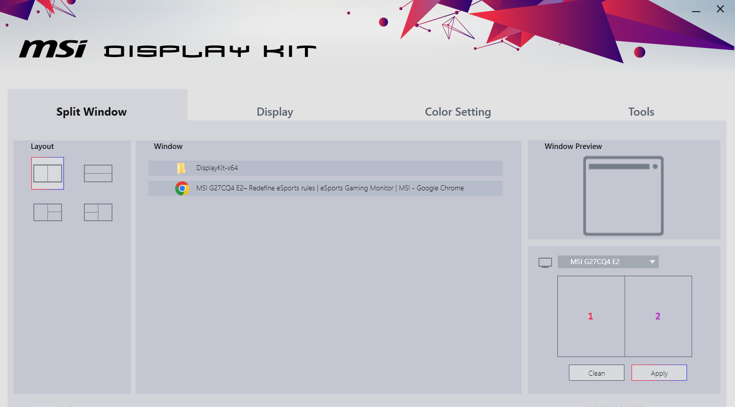

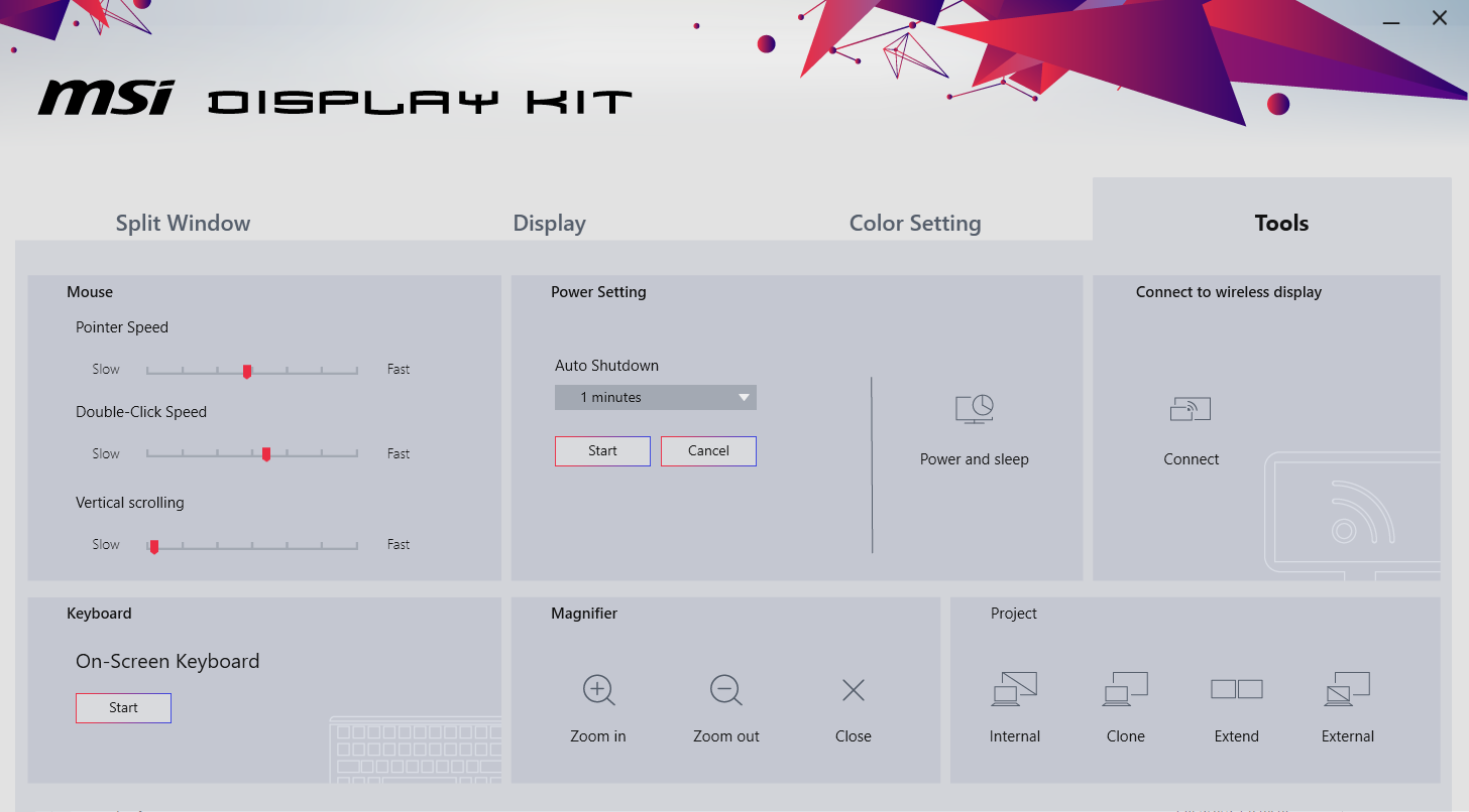

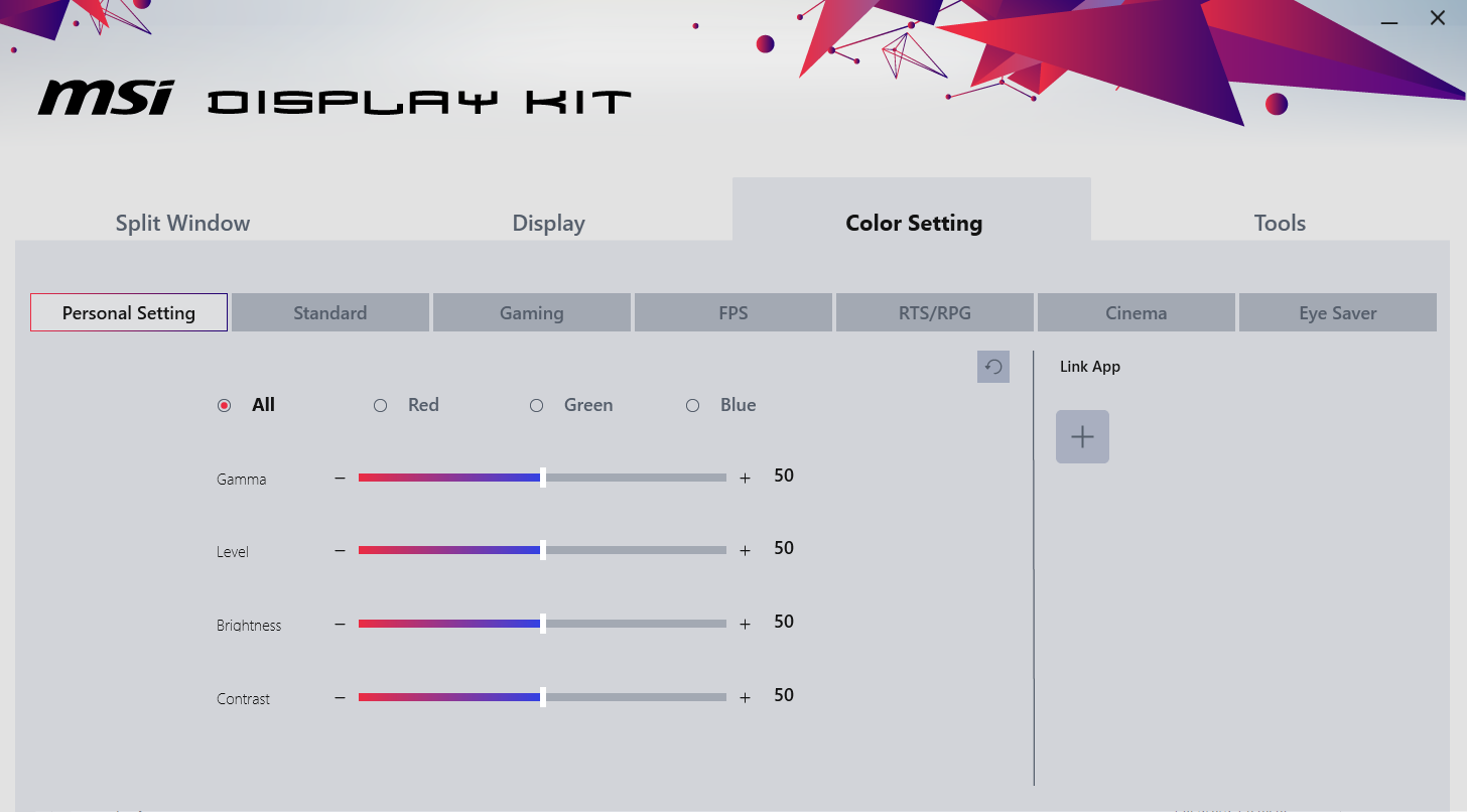

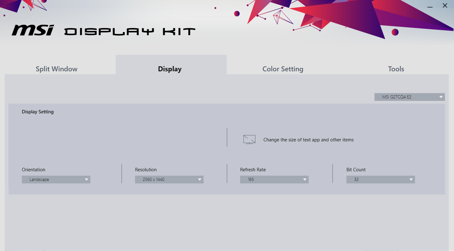

Программное обеспечение
С официальной страницы продукта можно загрузить драйвер монитора с цветовым профилем и небольшое приложение под названием Display Kit (текущая версия 0.0.2.2). В нем можно разделять дисплей на две или три области для отображения только определенных приложений.
Настроить ориентацию картинки, разрешение, частоту обновления и разрядность картинки.
Переключать фабричные режимы изображения, настроить свой вариант качества картинки или привязать переключение профиля к запуску определенного приложения.
Во вкладке инструментов почему-то есть настройки параметров мыши, возможность вызова экранной клавиатуры и экранная лупа. Также меняется время автоматического отключения монитора в простое. Еще есть подключение к беспроводному дисплею и переключение дисплеев между собой.

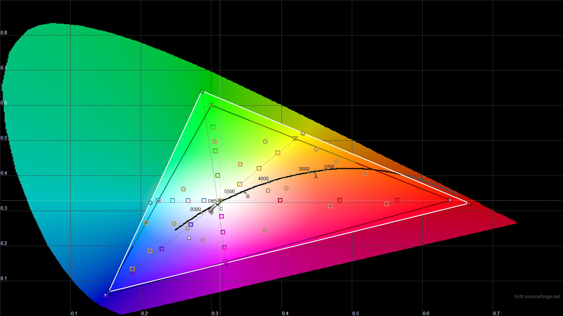

Соответствие цветового спектра общепринятым стандартам на заводских настройках мы проверяли при уровне яркости в 120 кд/м², что соответствует 45% в соответствующем меню.

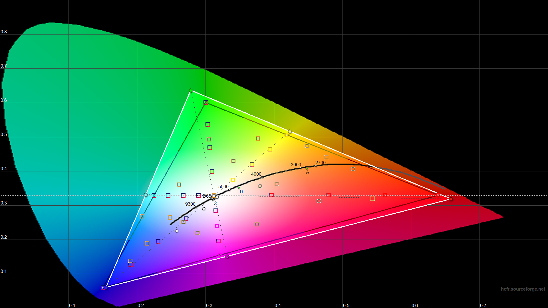

Официально заявленные значения DCI-P3 в 91% и sRGB в 114% соответственно стандарту CIE 1976 несколько отличаются от фактических DCI-P3 в 84% и sRGB в 118%, но являются довольно неплохими. Где-то меньше, где-то больше.

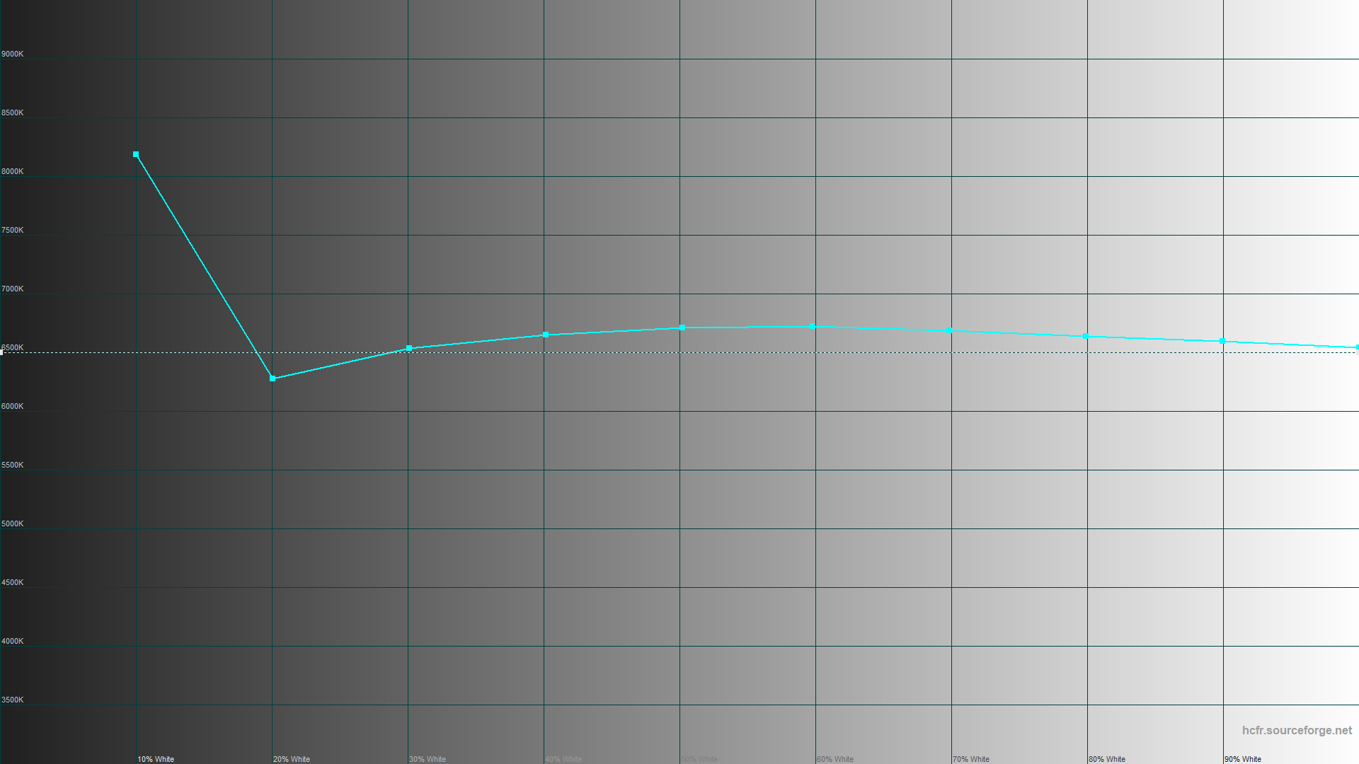

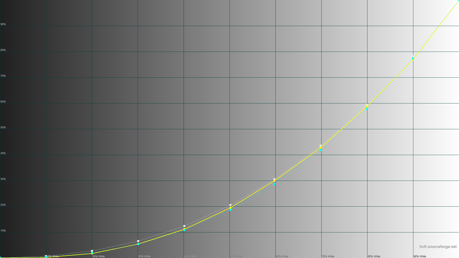

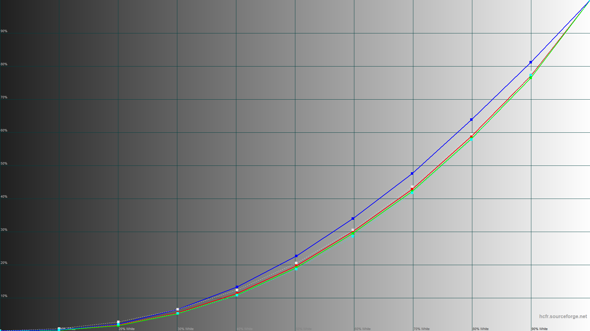

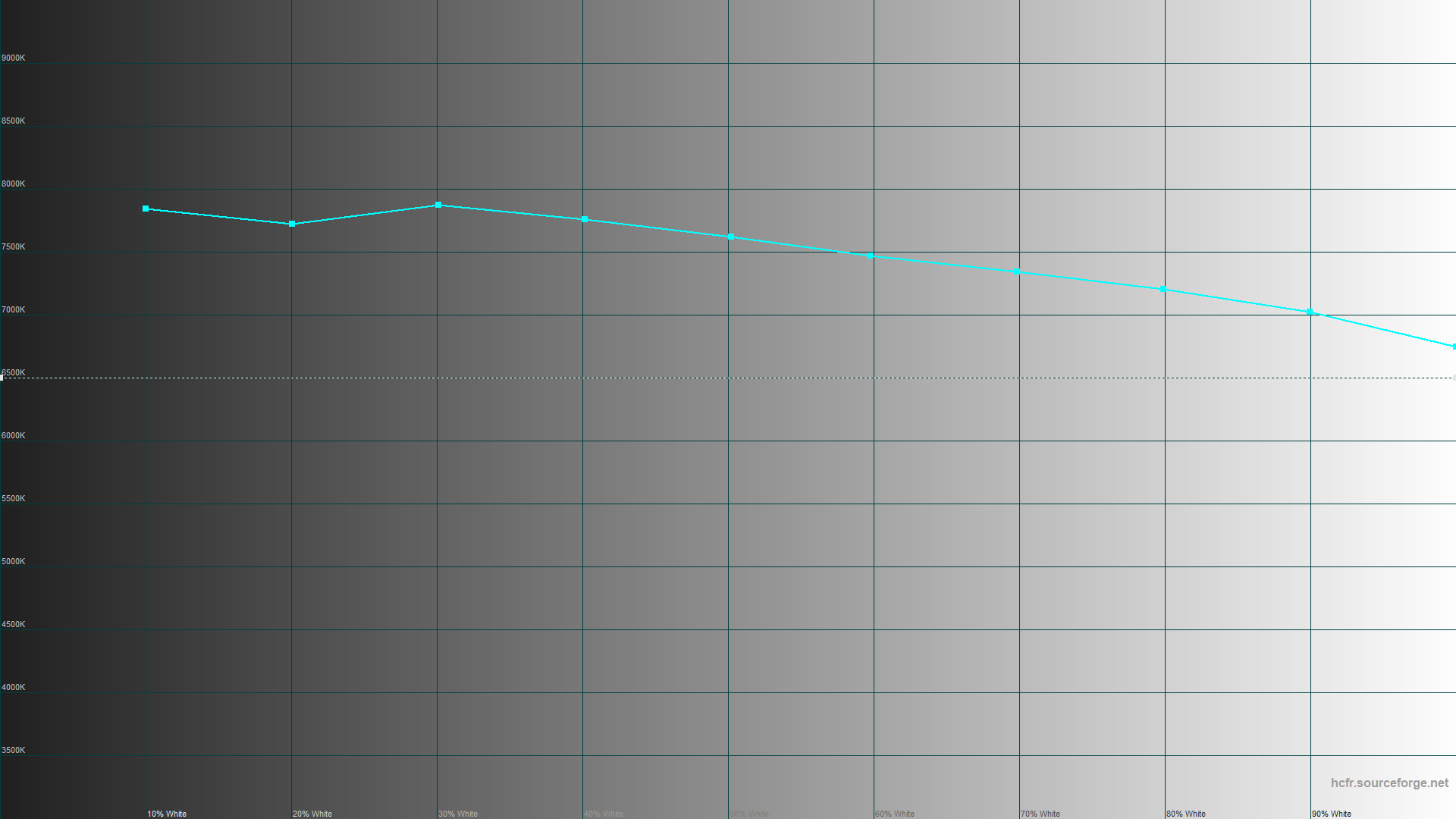

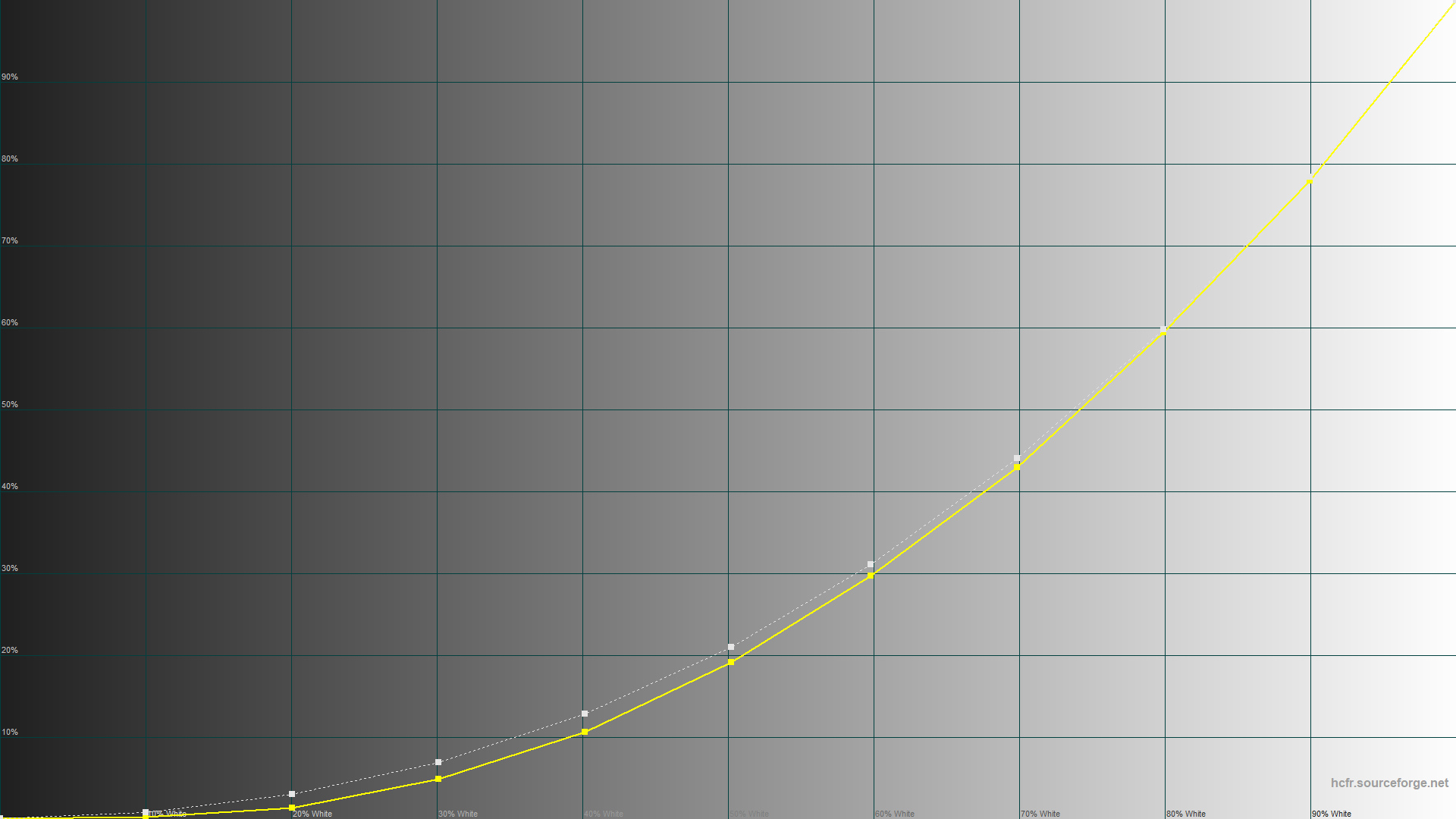

Температура цветов нестабильная и сильно завышена при низкой яркости. К эталонному значению в 6500К она пытается приблизиться только при максимальной яркости.
По гамма-кривым видим, что синий цвет сильно выше референтных значений, а красный и зеленый наоборот очень близки.

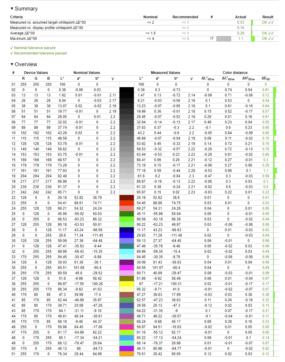

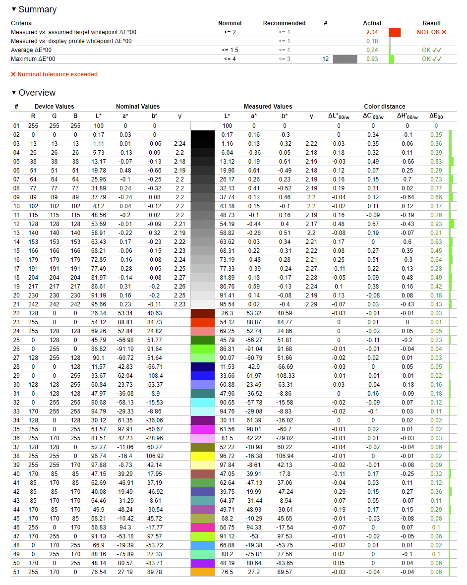

Дисплей достаточно точно воспроизводит все цвета. По современному стандарту ΔE*00 не только среднее, но и максимальное значение отклонения меньше единицы. Пара существенных проблем здесь это отклонение точки белого от номинала и нестабильность цветовой температуры. Посмотрим, что с этим можно сделать.

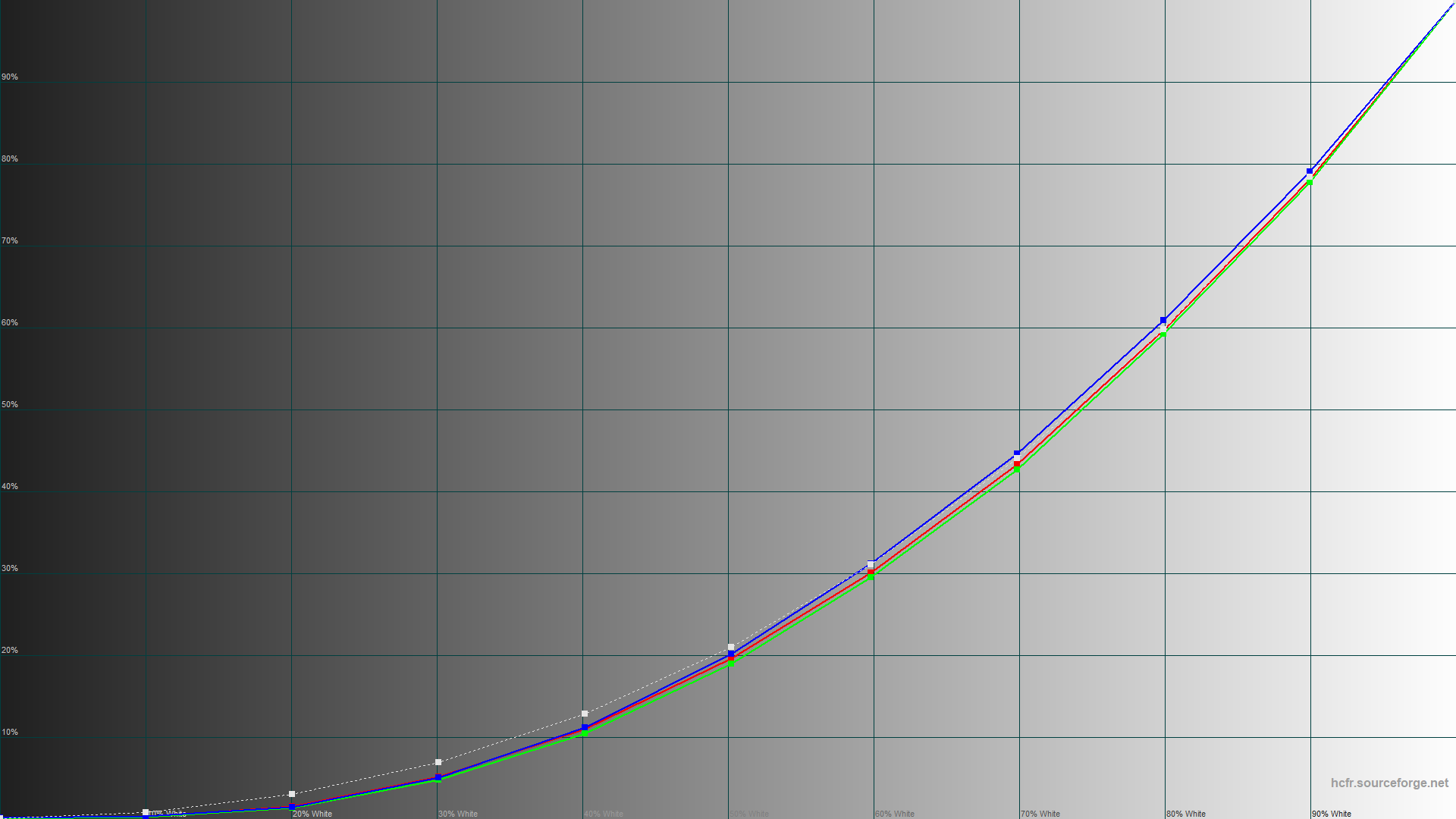

Калибровка
В процессе калибровки мы стремились привести цветовые температуры и точку белого к нужному стандарту. При яркости в 120 кд/м² цвета выровнялись около 6500К при следующих значениях в меню настроек монитора:
- яркость — 85%;
- контраст — 49%;
- красный цвет — 92%;
- зеленый цвет — 92%;
- голубой цвет — 82%.
Охват цветового пространства DCI-P3 в 82% и sRGB в 116% стал немного меньше (на 2% относительно начальных значений).
Зато цветовую температуру удалось привести близко к номиналу, хотя бы в диапазоне от 20 до 100% яркости.
Гамма-кривые стали максимально приближенными к референтным значениям после 50% яркости.
В результате калибровки монитор стал полностью пригодным для работы с дизайном и обработки фотографий.

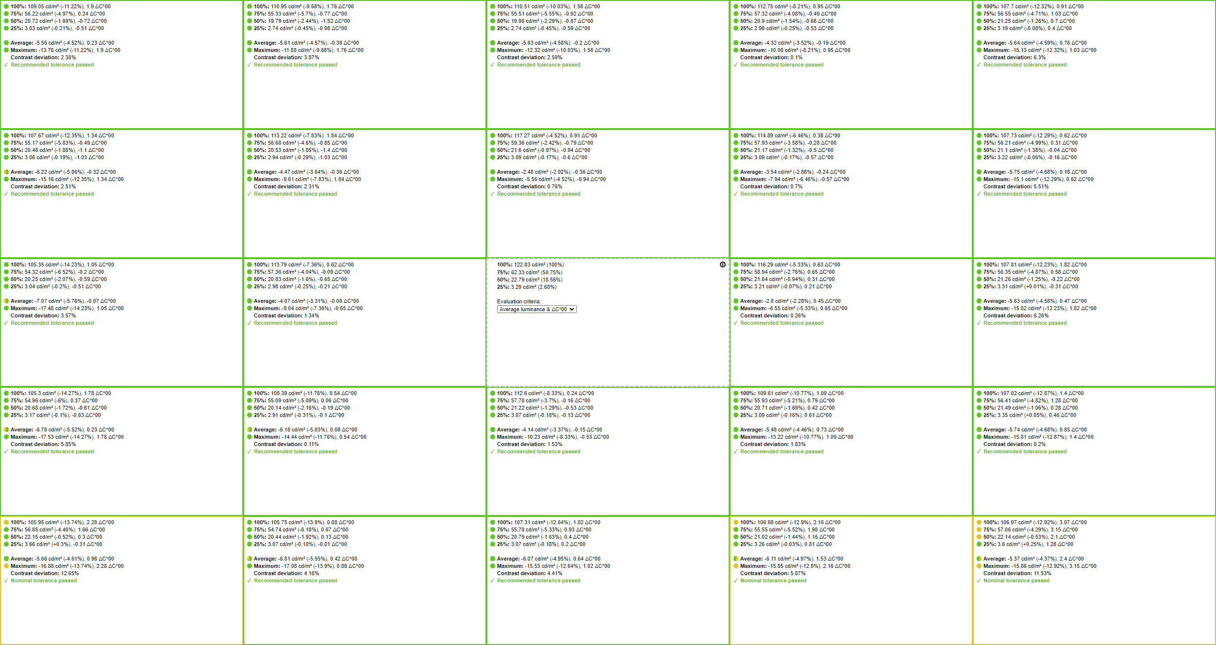

Равномерность подсветки
Слабая сторона этого монитора — равномерность подсветки, особенно в нижней части экрана. Хотя в центральной верхней части все относительно хорошо.
Видимые глазу засветы появляются в полностью темной комнате. Это восемь вертикальных зон, расположенных по четыре, у нижних и верхних граней в местах изгиба экрана. Первое фото отображает то, как их видит глаз. На втором можем увидеть снимок с длинной экспозицией.

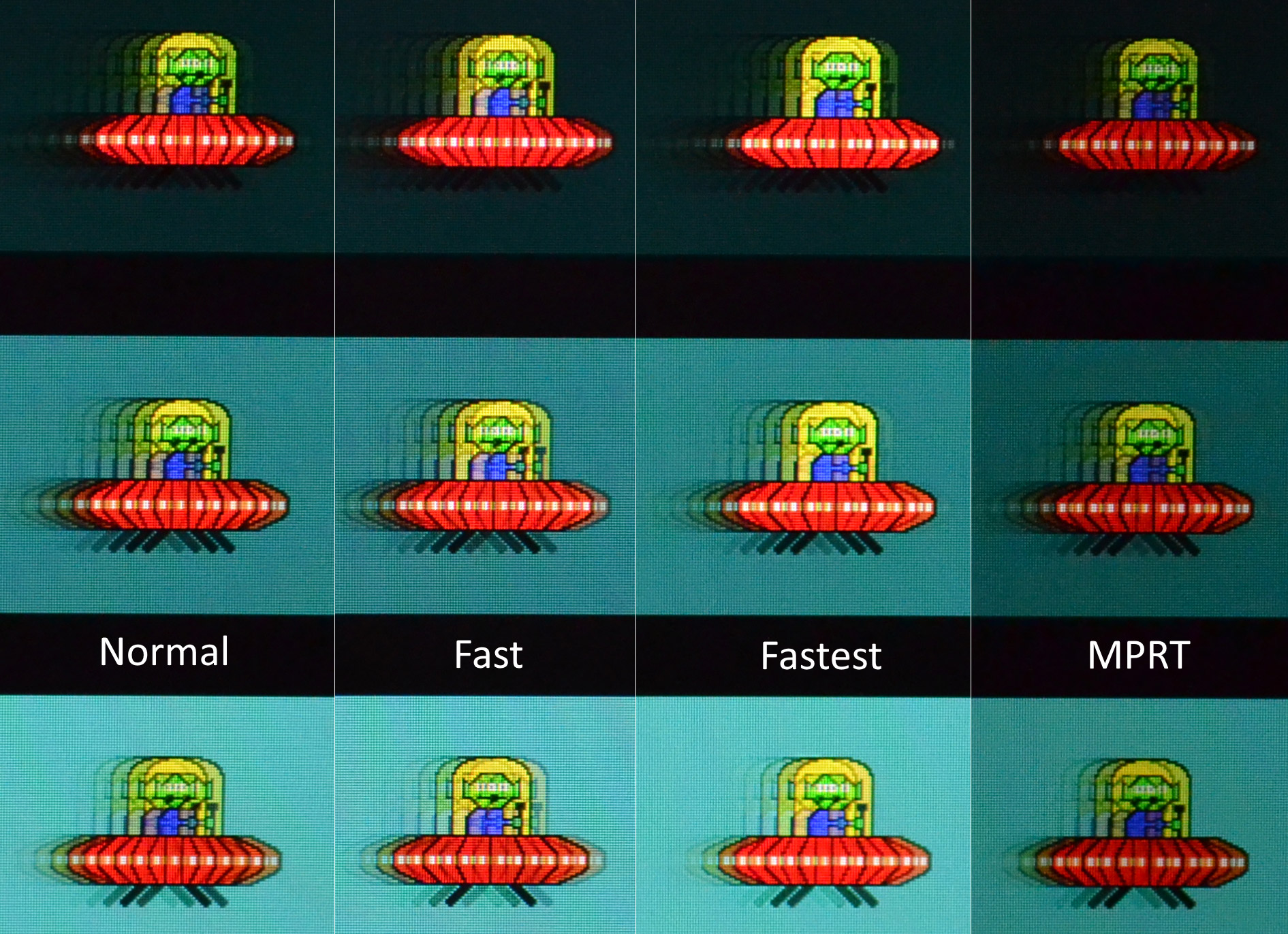

Скорость матрицы
Скорость отклика матрицы — это один из важнейших параметров для игрового монитора. Но на практике существует ряд нюансов, которые появляются на пересечении технических возможностей устройства и особенностей человеческого восприятия. MSI Optix G27CQ4 E2 в этом плане не исключение. Начнём с хороших новостей. Anti-Flicker здесь действительно работает как следует, и мерцания пользователь не увидит. Адаптивная синхронизация также отлично исключает разрывы в кадрах. Высокая частота обновления делает движущиеся объекты более четкими. Теперь относительно плохого. Используемая здесь VA-матрица имеет одну неприятную особенность, и это присуще всем панелям такого типа. А именно, при отсутствии явного гостинга (прозрачного следа от движущегося объекта) проявляется так называемый smearing, то есть черный смазанный след. Хуже всего он проявляется на темном фоне и, собственно, все доступные настройки в мониторе помогают преодолеть (или уменьшить) этот эффект в светлых оттенках. Есть и определенная зависимость между настройками времени отклика и частотой обновления кадров. К примеру для 165 Гц режим Fastest вполне подходит. В то же время для меньшей частоты, например для 120 Гц при нем может возникать «overshoot» и скорость реакции лучше будет установить на Fast. Adaptive-Sync на все это оказывает малое влияние. А параметр MPRT может сделать контуры объекта более четкими, но он занижает яркость, в результате чего эффект смазывания заметно сильнее. Итак, в играх или фильмах, где подвижные сцены происходят в светлых или ярких тонах, все будет хорошо. Но в темных сценах или при низком освещении темные следы гарантированы. Частично это компенсируется только высоким контрастом, высветляющим темные области.
