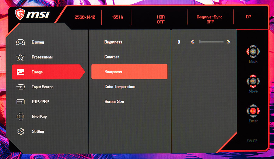

Меню управления

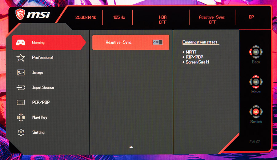

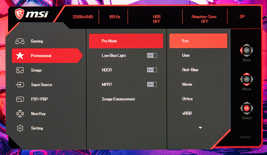

Управление монитором осуществляется через пятипозиционный джойстик, расположенный справа на задней части устройства, достаточно на него нажать. Меню стандартно для мониторов MSI. Наверху расположена информация о разрешении, частоте обновления, режиме HDR, статусе Adaptive-Sync и порте подключения. Сразу доступно меню Gaming, где можно выбрать один из игровых режимов FPS, Racing, RTS и RPG, пользовательский режим или режим с насыщенными цветами.

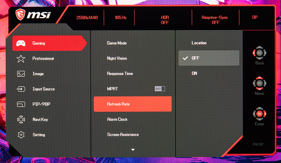

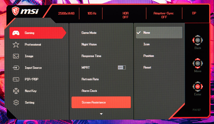

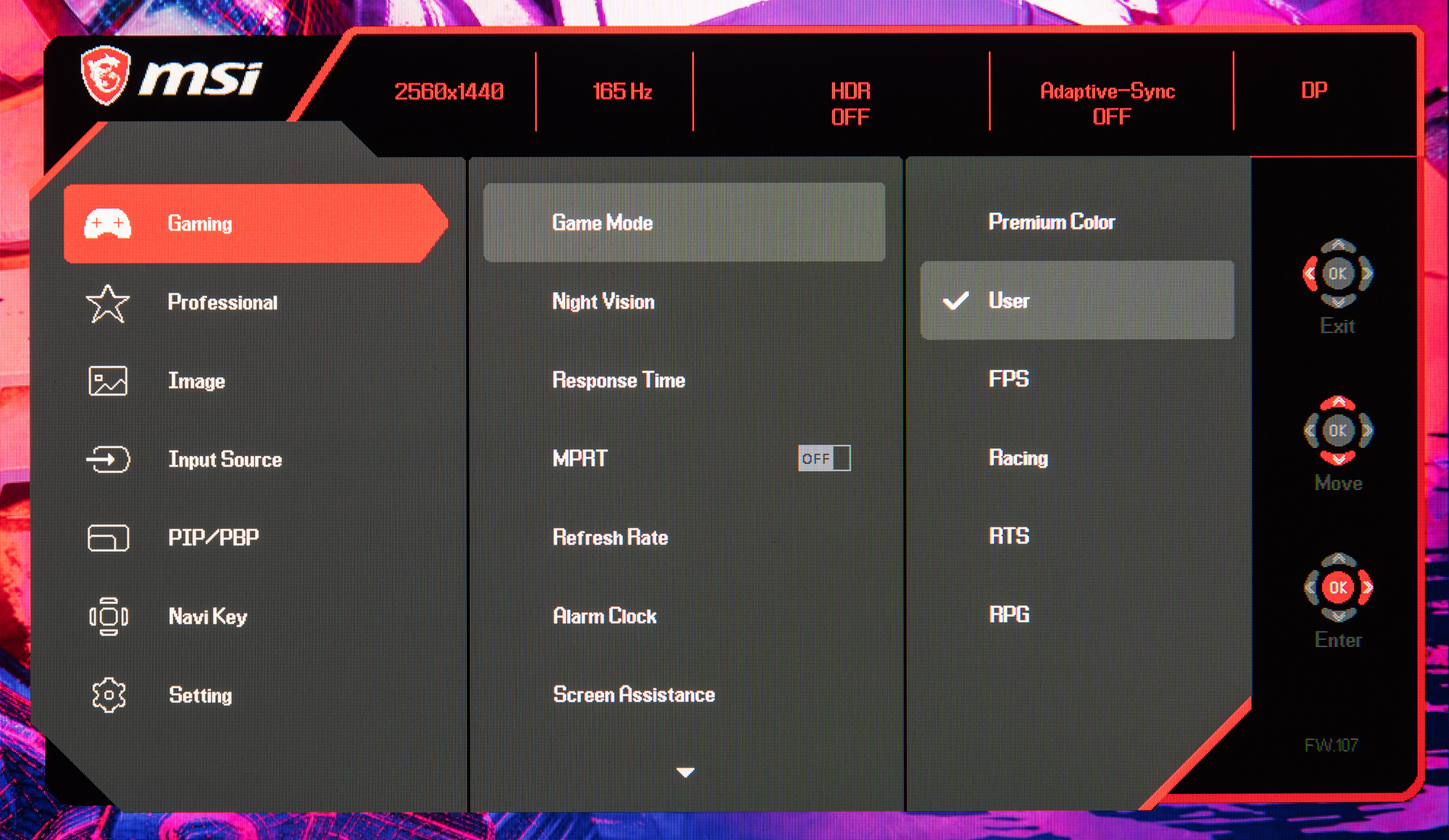

Есть также настройка параметров экрана для использования в темноте, скорости отзыва матрицы, счетчика кадров, встроенного таймера или прицела для игроков в FPS.

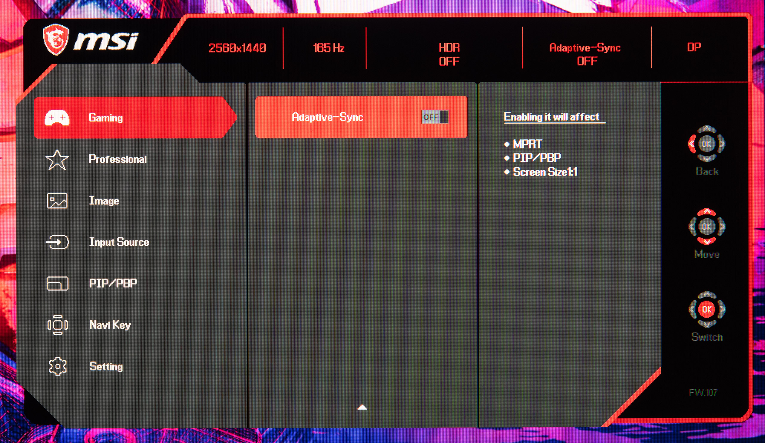

В конце можно найти переключатель режима Adaptive-Sync.

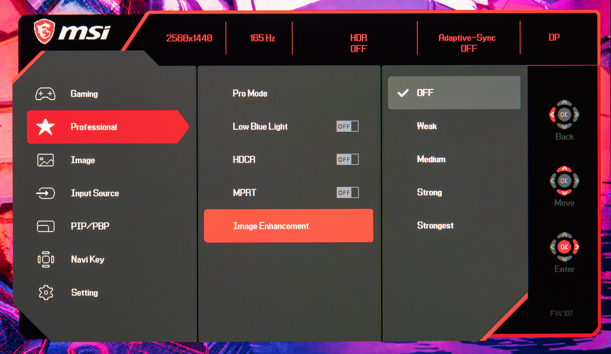

В «профессиональном» меню есть еще несколько режимов, вроде уменьшения количества вредного синего света, просмотра фильмов, офисной работы, дизайнерской работы с цветом (sRGB, Adobe RGB и Display P3). Есть также режим экономии энергии, включенный по умолчанию, и пользовательский режим, который дублируется из игрового меню.
Также здесь есть функция улучшения изображения, которая отвечает за более четкое обведение контуров изображения.
В разделе Image есть настройка яркости и контраста (по 70% с заводскими настройками), резкости, цветовой температуры и соотношения размера экрана.

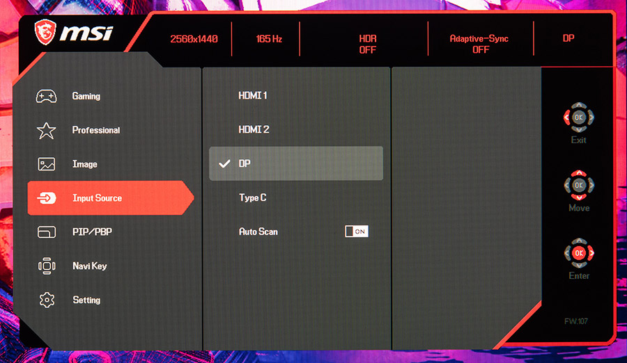

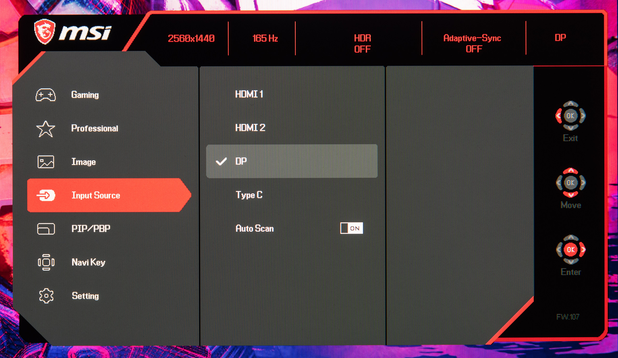

Input Source позволяет выбрать источник видеосигнала вручную или в автоматическом режиме.

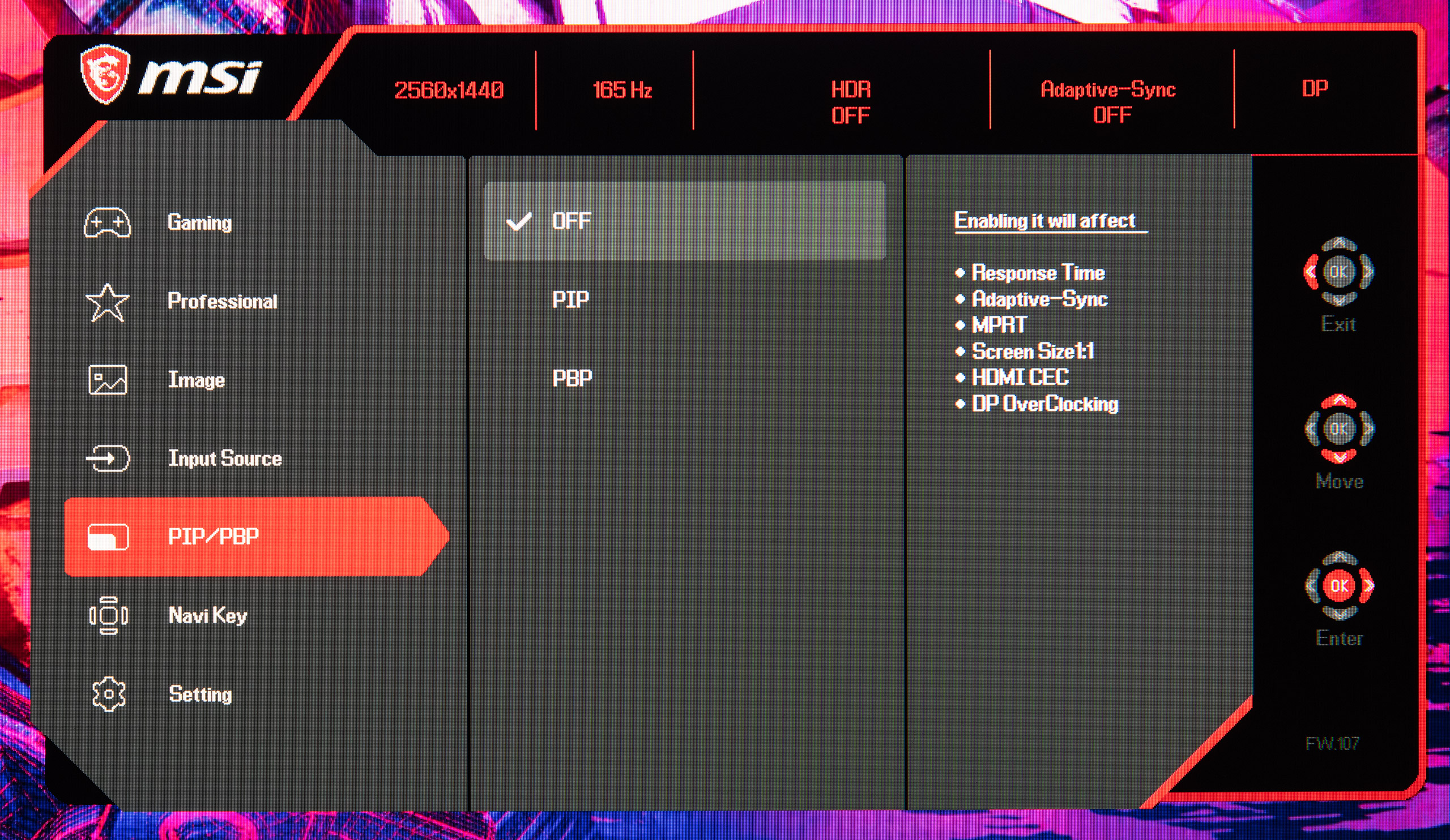

PIP/PBP позволяет разделить экран пополам и показывать изображения из двух источников.
На вкладке Navi Key можно настроить быстрый выбор определенной функции на одну из четырех позиций кнопки-джойстика.

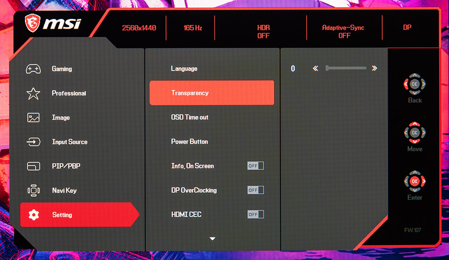

В последнем разделе можно настроить само меню, выбрать язык, прозрачность окна, установить время отключения меню, разогнать DisplayPort, сбросить все на заводские настройки и т.д.

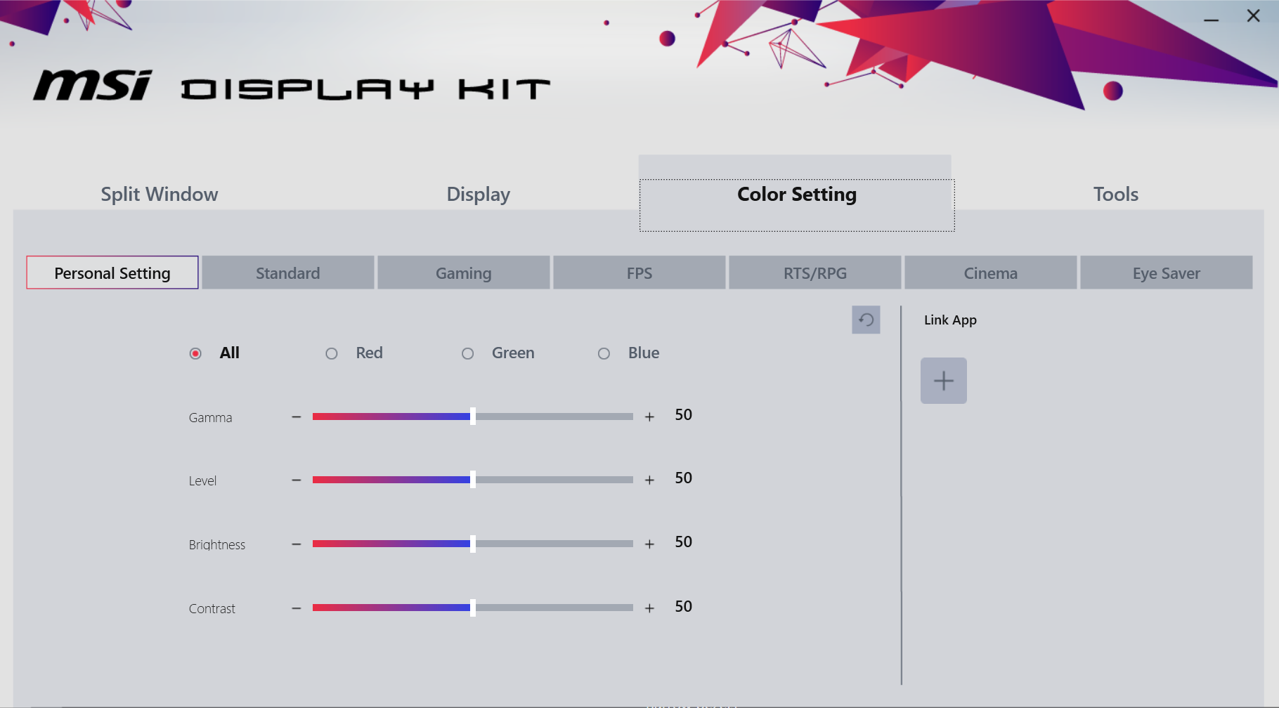

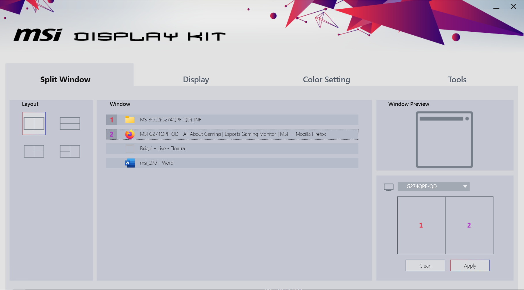

Программное обеспечение

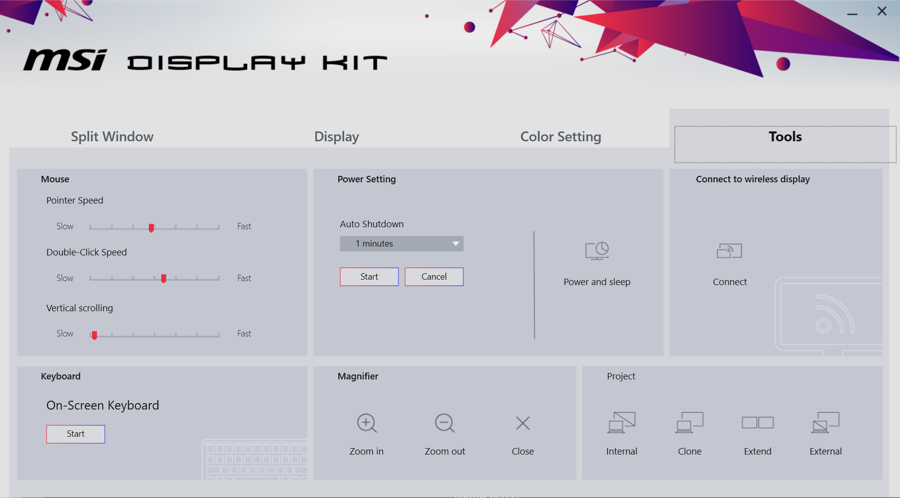

Производитель предлагает пользователям загрузить с официальной страницы продукта драйвер, который также установит цветовой профиль монитора, и фирменное приложение Display Kit. Программа имеет четыре вкладки, на первой из которых можно делить экран на несколько областей для отображения только определенных приложений.
В следующем есть настройка ориентации картинки, разрешения, частоты обновления и разрядности.
Color Setting позволяет настроить экран под себя или выбрать один из предлагаемых режимов. Также настройки можно привязать к определенному приложению или игре.
В последнюю вкладке попало уже все, что можно, от настроек мыши и цифровой клавиатуры до клонирования экранов и связи с мониторами по беспроводному сигналу.

| Название профиля | Premium Color | User | FPS | Racing | RTS | RPG |
| Яркость, % | 70 | 70 | 90 | 85 | 80 | 80 |
| Контраст, % | 70 | 70 | 70 | 80 | 80 | 60 |
| Резкость | – | – | 2 | – | 4 | 2 |
| Цветовая температура | Normal | Normal | Normal | Normal | Normal | Normal |
| Улучшение изображения | – | – | Medium | Strongest | Weak | Weak |
| Яркость белого, кд/м² | 284,5 | 284,5 | 388,4 | 376,4 | 348,9 | 269,4 |
| Яркость черного, кд/м² | 0,307 | 0,307 | 2,293 | 0,330 | 0,336 | 0,333 |
| Коэффициент контрастности, х:1 | 928 | 924 | 637 | 1055 | 1055 | 808 |
| Цветовая температура, К | 7264 | 7314 | 7306 | 7405 | 7405 | 7276 |
| Средняя ΔE*00 | 0,36 | 0,23 | 0,23 | 0,25 | 0,25 | 0,22 |
| Максимальная ΔE*00 | 2,17 | 0,86 | 1,2 | 0,71 | 0,71 | 1,21 |
| Охват цветового пространства sRGB, % | 99,9 (171,4) | 99,8 (170,3) | 97,8 (155,2) | 99,8 (168,1) | 99,9 (170,2) | 99,8 (169,2) |
| Охват цветового пространства Adobe RGB, % | 94,5 (118,1) | 93,9 (117,3) | 90,0 (106,9) | 92,8 (115,8) | 93,5 (117,3) | 93,7 (116,9) |
| Охват цветового пространства DCI-P3, % | 98,8 (121,4) | 98,9 (120,6) | 94,1 (109,9) | 98,6 (119,1) | 99 (120,5) | 99,8 (120,2) |
Как это ни парадоксально, но ни один из профилей раздела Gaming не подходит для повседневного использования. И если вопросов соответствия цветового охвата нет, то с температурой и яркостью имеем определенные проблемы. Все они холодные, хотя пользователи ноутбуков за такими работают постоянно, так что здесь дело вкуса и 7200К может кому-то будет по душе. А вот с яркостью производитель преувеличил в 1,5–2 раза даже для помещения с хорошим освещением, для которого нормой можно назвать 200 кд/м². Так что потенциальным пользователям этих профилей лучше снизить яркость до 30–40%.

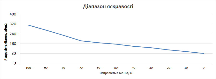

Максимальная яркость
Показатели яркости и контраста были получены при тестировании профиля Eco с фабричными настройками.
Заявленных 400 кд/м² с таким профилем получить не удалось, они будут доступны при использовании HDR, а вот в обычном режиме яркость матрицы изменяется от 80,35 до 310,67 кд/м², что можно назвать характерным показателем такого монитора.

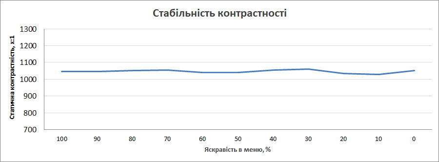

Коэффициент контрастности почти стабилен и изменяется в пределах от 1029:1 до 1062:1.

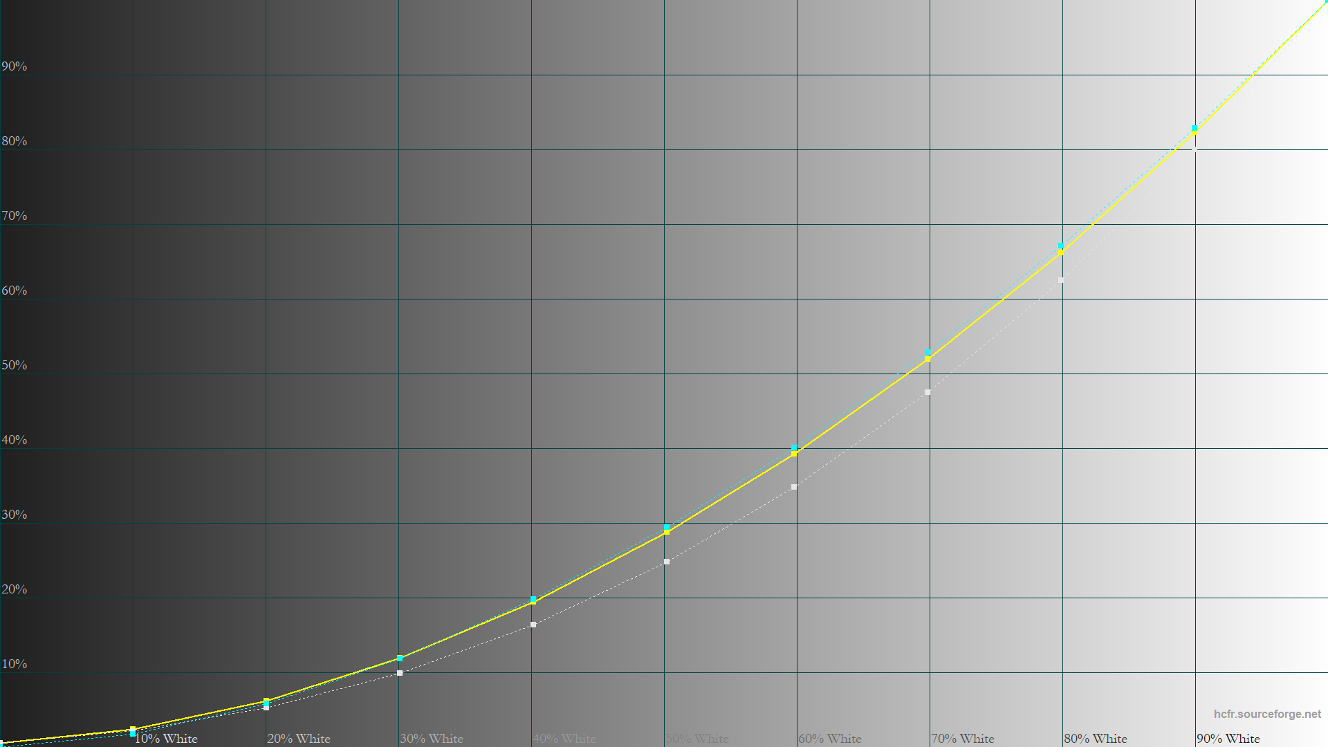

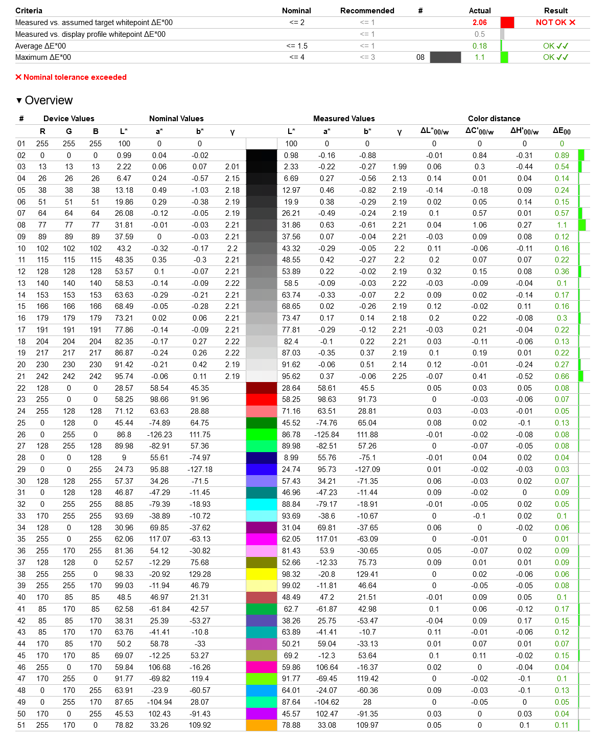

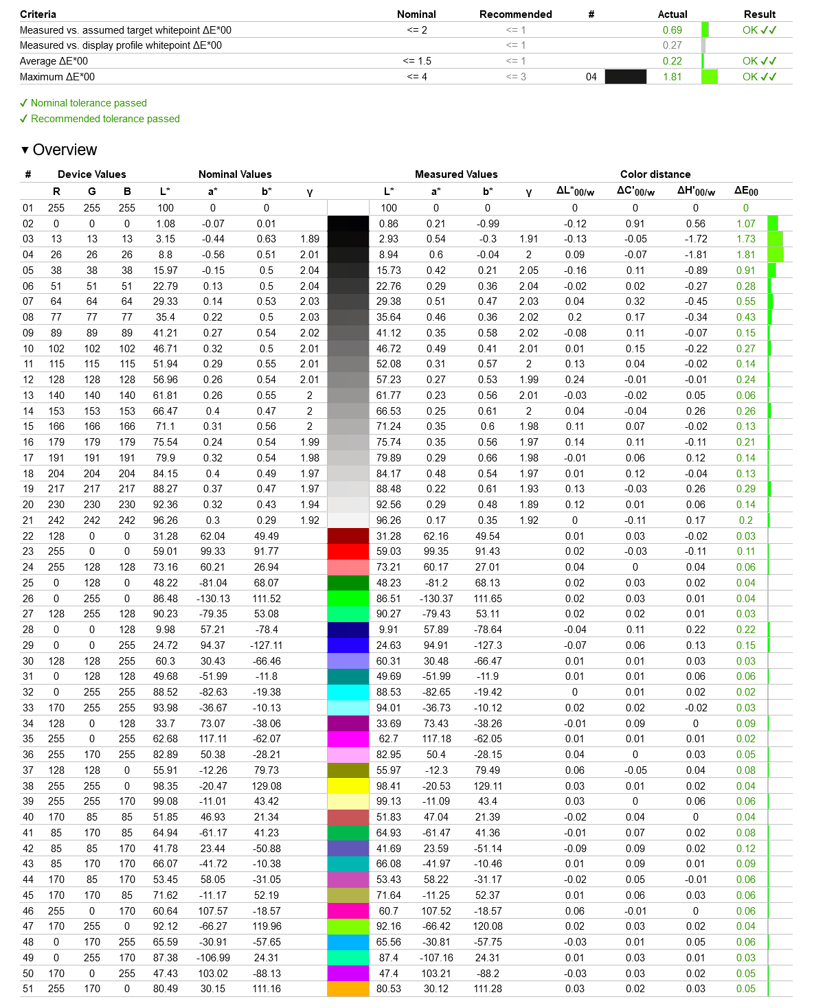

Точность цветопередачи
Цветовое покрытие также проверялось с профилем Eco, для чего яркость была уменьшена до 120 кд/м².
Как видим, полученные показатели полностью соответствуют характеристикам монитора, некоторые значительно больше обещанных.

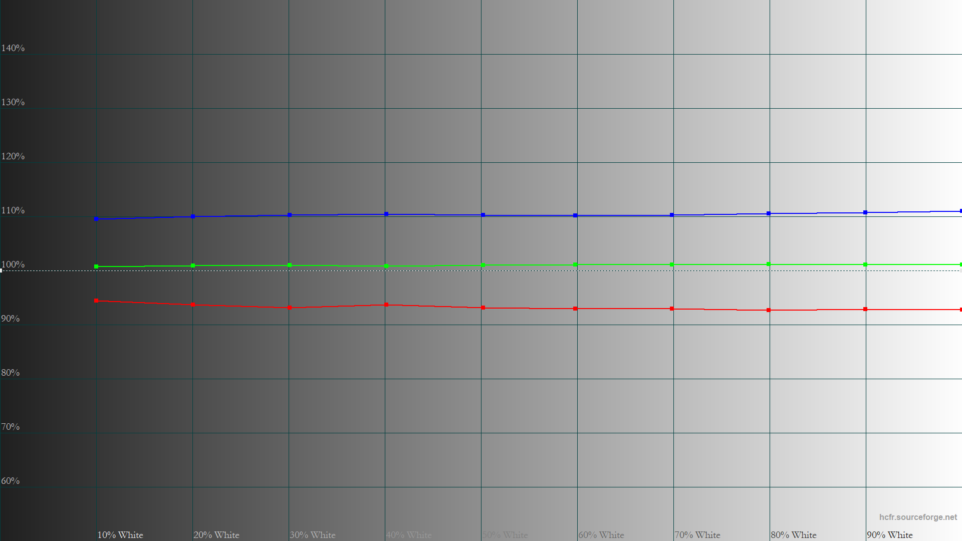

Без точной калибровки синий цвет преобладает над другими, из-за чего матрица немного холодит.
Но точность воспроизведения цветов на высоком уровне, минимальное отклонение и средняя DeltaE не превышает 1, есть лишь проблема в отклонении точки белого.
Калибровка

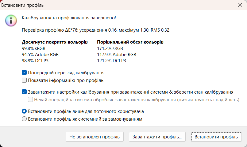

Для калибровки использовался профиль User. Настройки изменялись следующим образом:
- яркость — 7;
- контраст — 65;
- красный цвет — 49;
- зеленый цвет — 45;
- голубой цвет — 43.
С такими настройками удалось немного увеличить охват цветового пространства Adobe RGB.
Температуру удалось снизить до требуемых 6500К и все референсные линии теперь находятся почти на одном уровне.
Также была решена проблема с отклонением точки белого и монитор стал идеальным, как для своего уровня.

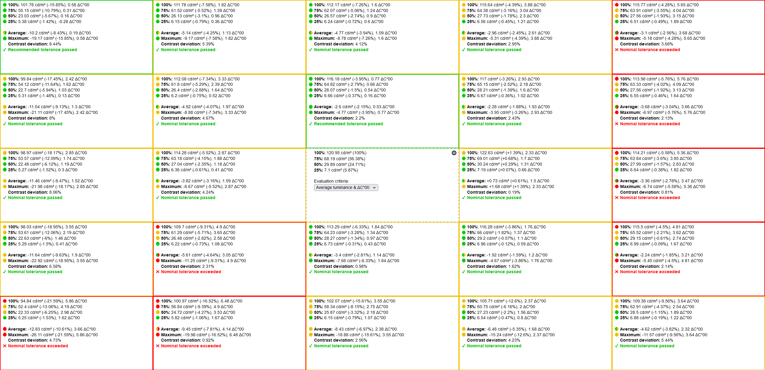

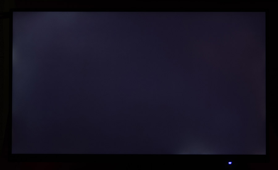

Равномерность подсветки

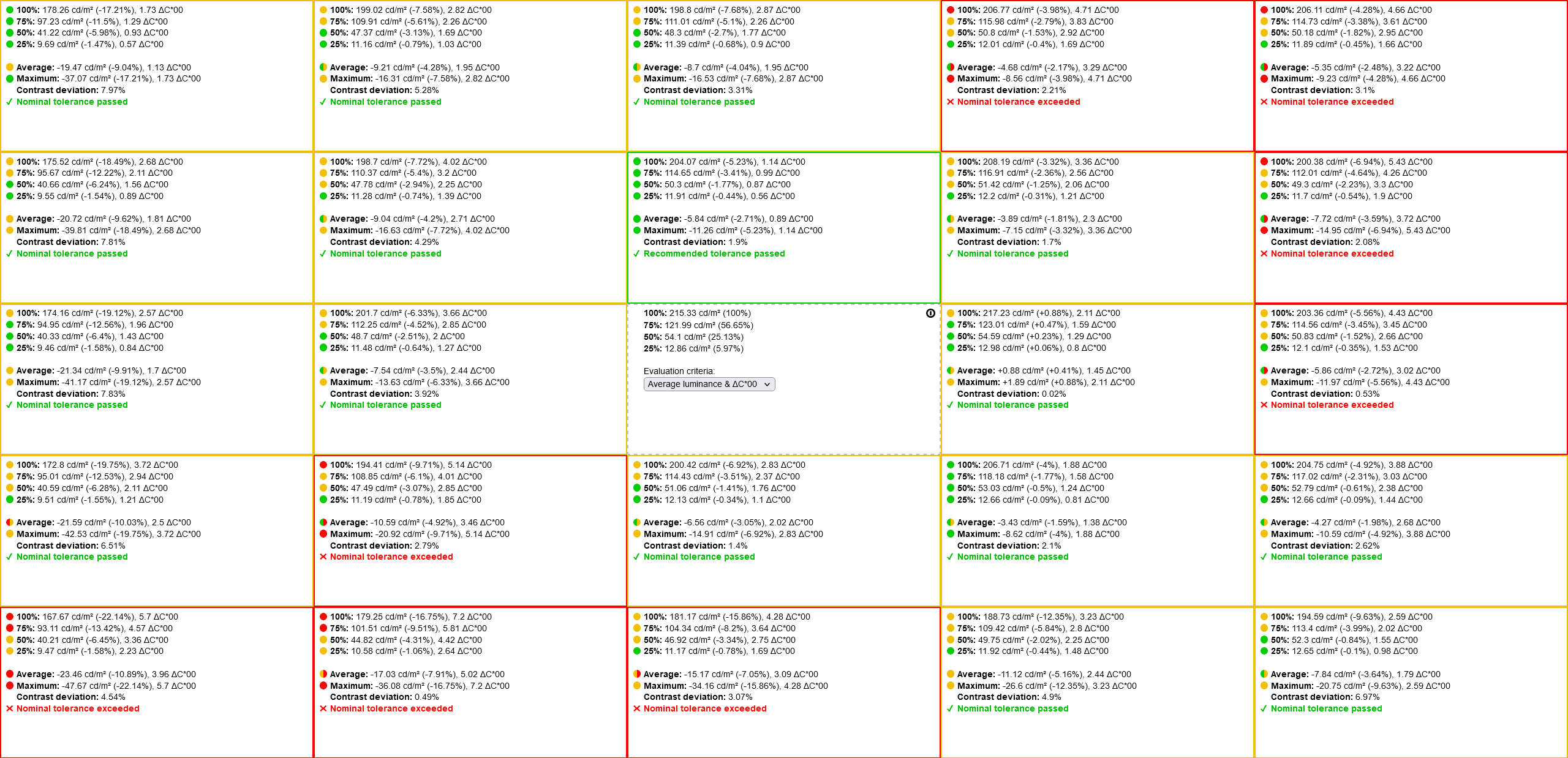

Если цветами монитор может похвастаться, то равномерность подсветки явно не его сильная сторона.
Есть проблемы в левом нижнем углу и верхнем правом.
Калибровка немного исправила ситуацию, но не до конца.
Засветы фактически малозаметны и вряд ли будут о себе напоминать.
На фото можно их оценить как они есть и с длинной экспозицией.

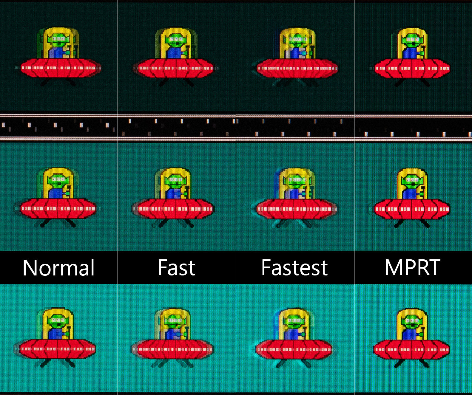

Монитор оснащен матрицей Rapid IPS со скоростью переключения пикселя 1 мс в режиме GtG, что делает его одним из лучших продуктов для игр. И действительно, при тестировании не было заметно никаких шлейфов и смазываний, по крайней мере, в тех играх, которые использовались для наших обзоров видеокарт. Также благодаря высокой частоте обновления экрана в 165 Гц, разрывы картинки были снижены до минимума даже без активирования адаптивной синхронизации. Также за целый день тестирования монитор не вызвал никакого дискомфорта с настройками «из коробки», а после калибровки он стал даже лучше.
В меню есть несколько режимов разгона матрицы, из которых пользователь может выбрать по своему вкусу, но, как по мне, заводской Fast подходит больше всего. Можно также выбрать Normal, а вот Fastest лучше не трогать, потому что с ним появляются неприятные артефакты вокруг объектов. Режим MPRT увеличивает четкость изображения и яркость экрана.
