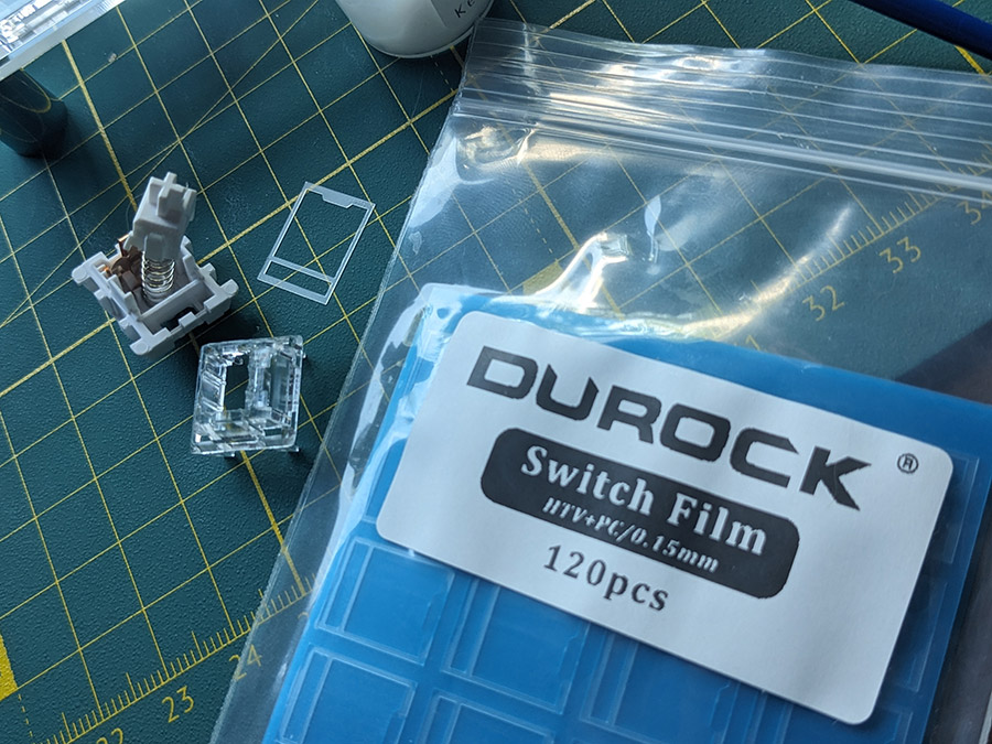

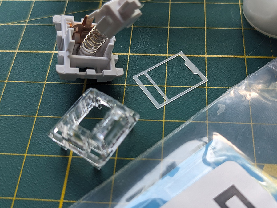

Когда уже переключатель разобран, в него можно добавить тонкую пленку между нижней и верхней половинками корпуса, так называемый «свич-филм» (switch film) толщиной от 0,125 до 0,3 мм. Свич-филмы делают конструкцию переключателя в собранном виде более монолитной и это влияет на звучание и ощущения от нажатия. Звук становится ниже, а движение более четким. Но иногда переключатели уже настолько плотно изготовлены с завода, что дополнительная прослойка делает только хуже. И еще бывает, что из-за плотности нельзя собрать свич вообще, он не закрывается. Так что, возможны варианты.

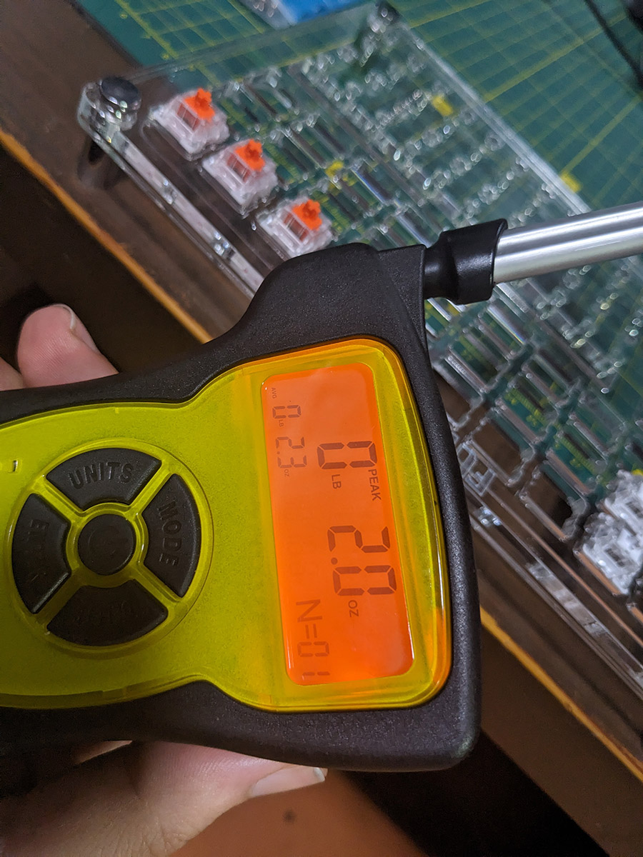

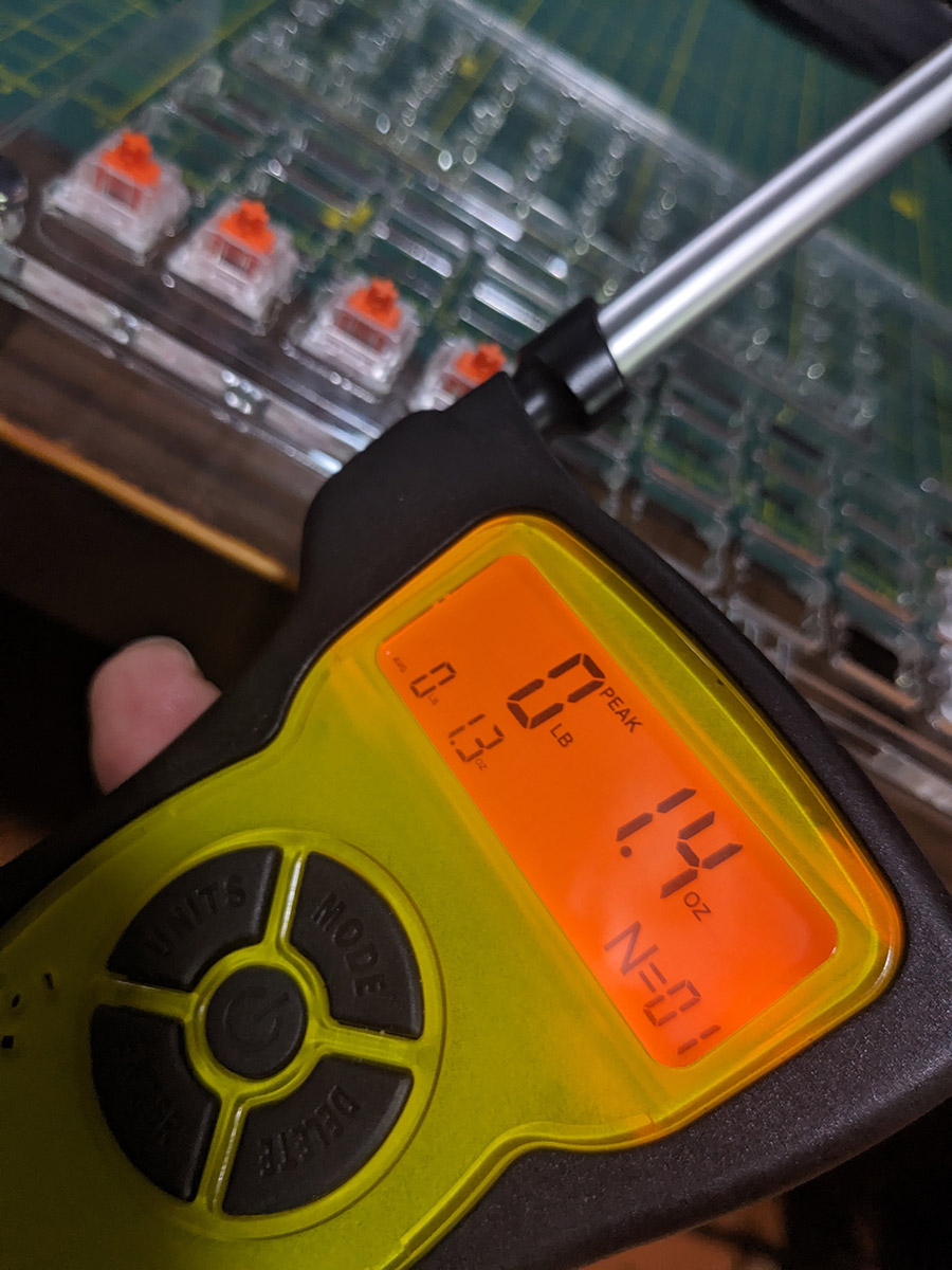

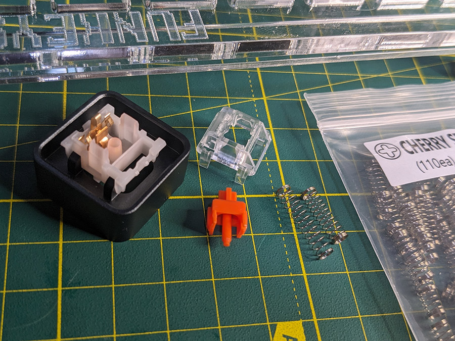

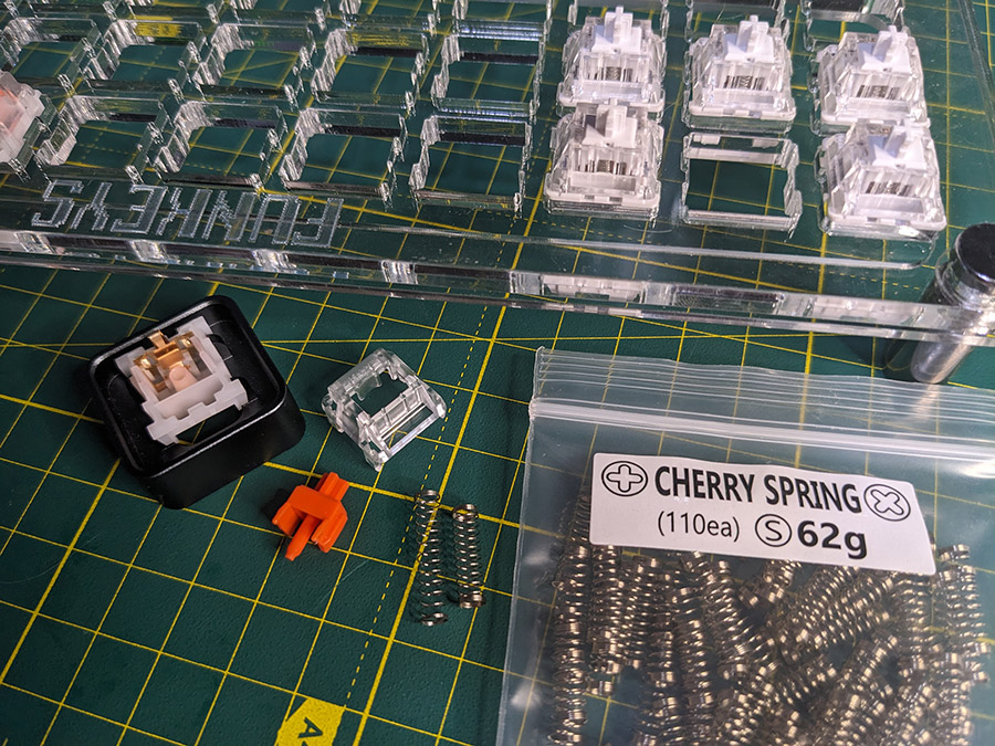

Заменой пружины есть смысл заниматься тогда, когда есть желание изменить ощущения от работы переключателей при том, что в целом они удовлетворяют. Пружина может сделать ход тяжелее или наоборот легче, о чем и говорит ее характеристика в граммах: если в свичи с родным усилием нажатия 45 г поставить пружину с усилием 60 г, то их действительно будет на 1/3 тяжелее нажимать (на фото — замеры до и после замены пружины в Razer Aurum Orange, измерения в унциях оружейным инструментом).

Соответственно, пока свич разобрана, это отличное время заменить пружины или добавить свич-филмы. В конце свич собирается обратно.

Еще во время тестирования HATOR Rockfall 2 TKL Mecha Authentic Edition, поведение даже серийных переключателей HATOR Aurum Milky Way Silent было вполне удовлетворительным, как и при сборке Blackwidow V4 75% с ними в заводском виде. Однако, результат собственной смазки с помощью Krytox 205 и добавления 0,15-миллиметровых свич-филмов Durock действительно превысил ожидания: движение стало более четким, звучание ниже и еще тише, почти исчезли паразитные призвуки. На видео можно послушать разницу между заводским HATOR Aurum Milky Way, несмазанным со свитч-филмом, уже смазанным и смазанным со свитч-филмом:
