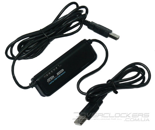

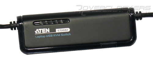

В комплект поставки входит инструкция по эксплуатации на нескольких языках, однако русского или украинского среди них нет, тряпичный «мешочек» для хранения устройства, и, собственно, сам KVM-переключатель. Устройство достаточно компактно, размеры составляют около 10 см в длину и 3 см в ширину, при толщине около полутора сантиметров.

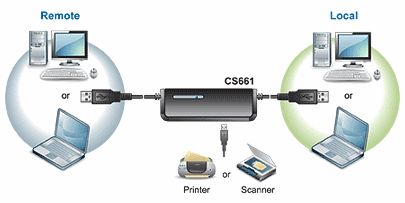

На следующем изображении приведена схема подключения устройства. Взглянув на него, почему-то показалось, что с помощью данного KVM-можно было бы подключить какую-либо USB-периферию, как изображенные принтер или сканер, к обеим ПК одновременно, но это не так.
Основная задача данного KVM — получение контроля над удаленным (Remote) компьютером с локального. Никаких дополнительных разъемов кроме USB нет. Никаких тебе PS/2 и VGA, ничего. Как же это работает? Соединить таким образом два ПК достаточно просто — нужно всего-лишь подключить кабели к USB-портам каждого из компьютеров. Кабели, кстати, имеют разную длину: 0,9 м для кабеля, подключаемого к «главному» управляющему ПК, и 1,8 м — для «удаленного» управляемого. По длине кабелей как раз и можно определить, что и куда необходимо подключать. Устройство «однонаправленное», т.е. позволяет управлять только удаленным ПК с главного, но не наоборот. Чтобы поменять их местами, прийдется переподключить KVM должным образом.

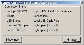

Для установки подключения необходимо первым подсоединить удаленный ПК, после подключения начинается установка необходимого ПО. Оказывается, в данный KVM-переключатель встроен USB Flash накопитель, после подключения которого, запускается необходимое ПО (тем у кого отключен в системе автозапуск, придется запустить программу самостоятельно). На самом деле подобное решение чрезвычайно удобно и позволяет избавиться от волокиты с компакт-дисками. После этого в трее появляется пиктограмма, отображающая текущее состояние подключения.
Итак, удаленный компьютер готов. Затем, мы точно так же подключаем главный ПК. После запуска программы автоматически запускается процесс соединения.

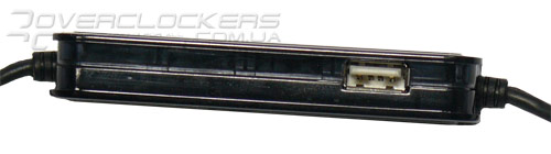

Что же до того USB-разъема, к которому на вышеприведенной схеме нам предлагают подключить сканер или принтер, то он оказался обычным однопортовым USB-хабом, дублирующим занятый KVM-коммутатором USB-порт (видимо, для тех ноутбуков, у которых испытывается недостаток USB). Подключенное к этому разъему устройство будет видимым лишь на главном компьютере.

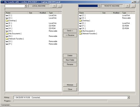

Выше уже было упоминание о встроенном файловом менеджере, с его помощью вы получаете полный доступ к файловой системе удаленного ПК и можете скопировать на него любую информацию, и так же в обратном направлении. Скорость передачи данных составляет около 10 МБ/с.

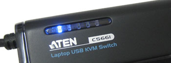

Программа имеет только англоязычный интерфейс. Жаль, что просто так перетащить файл в окно удаленного компьютера не получится, и в любом случае придется прибегнуть к использованию данного файл-менеджера. Устройство снабжено синим светодиодным индикатором, оповещающем о подключении каждого и компьютеров, а также о какой-либо активности.
