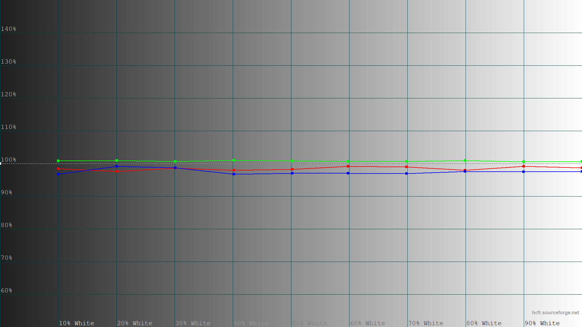

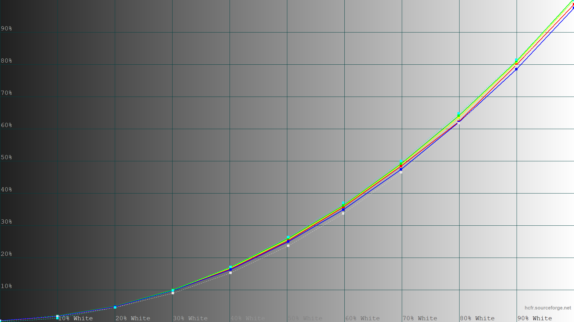

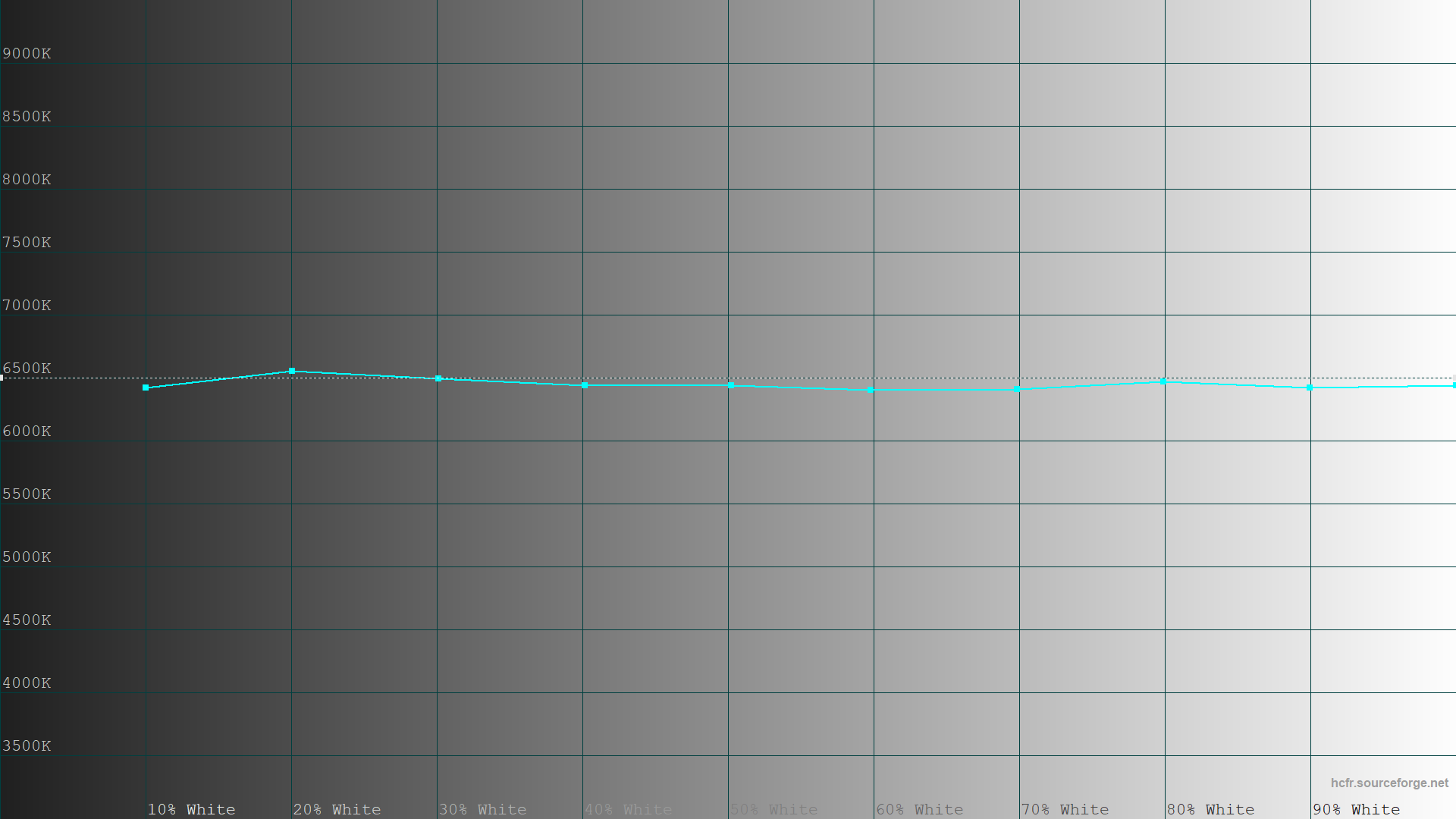

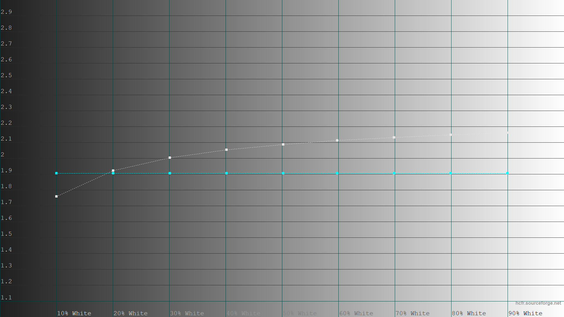

Калибровка
Для калибровки использовался профиль Racing. Настройки изменялись следующим образом:
- яркость — 33;
- контрастность — 80;
- красный цвет — 97;
- зеленый цвет — 93;
- голубой цвет — 98.
С такими настройками мы получили хорошие показатели, температура стала фактически 6500K, а референсные линии имеют минимальное отклонение. Подтянулся и красный цвет.
Средняя DeltaE стала меньше и исчезли проблемы с отклонением точки белого. В итоге получили просто идеальный вариант за столь относительно небольшие деньги!
