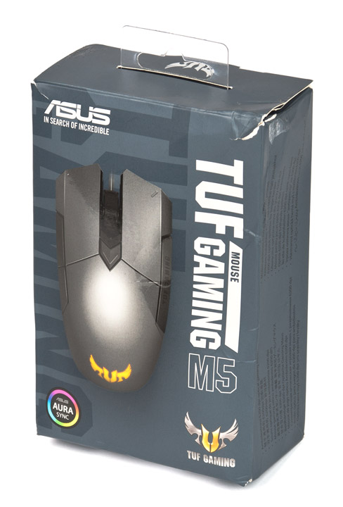

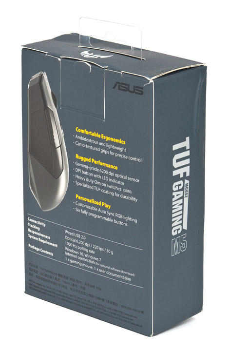

ASUS TUF Gaming M5 поставляется в миниатюрной простой коробке темно-серого цвета. На передней части бокса есть фотография самой мышки, ее название и упоминание поддержки RGB-подсветки Aura Sync. На задней стороне устройство изображено сбоку и перечислены его основные особенности.
Внутри: мышь TUF Gaming M5, помятая картонка и руководство пользователя.
