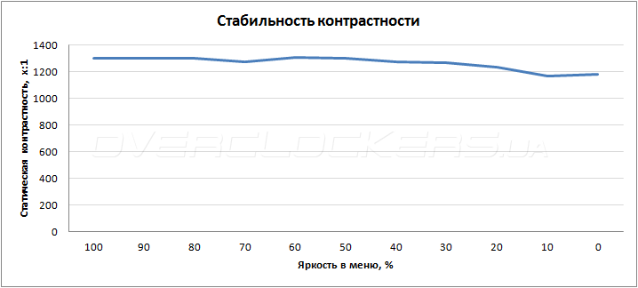

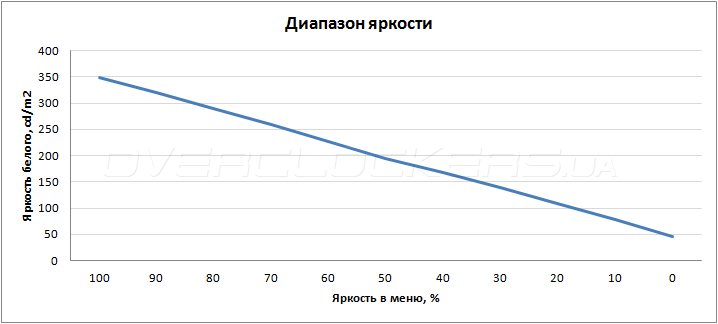

| Яркость в OSD-меню, % | Яркость белого, cd/m2 | Яркость черного, cd/m2 | Статическая контрастность, x:1 |
| 100 | 349 | 0,27 | 1301 |
| 90 | 320 | 0,25 | 1302 |
| 80 | 290 | 0,22 | 1300 |
| 70 | 260 | 0,20 | 1274 |
| 60 | 227 | 0,17 | 1307 |
| 50 | 194 | 0,15 | 1299 |
| 40 | 167 | 0,13 | 1271 |
| 30 | 139 | 0,11 | 1265 |
| 20 | 108 | 0,09 | 1231 |
| 10 | 79 | 0,06 | 1167 |
| 0 | 46 | 0,04 | 1183 |
MG279Q доступна регулировка яркости в диапазоне от 46 до 349 кд/м². Пользователь сможет с легкостью подобрать комфортное значение, как для работы при ярком, дневном освещении, так и для условий приглушенного света.
Средний коэффициент статической контрастности составил 1263:1, что еще раз подтверждает родственную связь между AHVA- и IPS-матрицами.

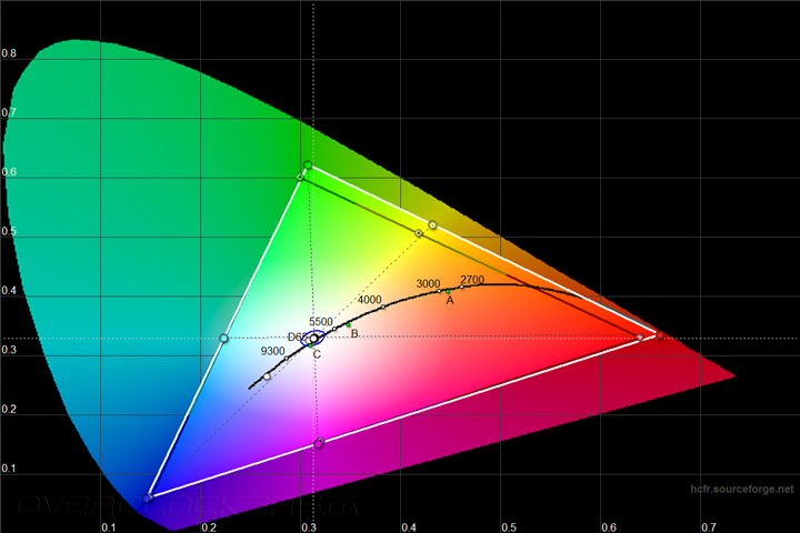

Цветовой охват
При стандартных настройках, герой обзора не испытывает проблем с передачей реалистичных цветов. Цветовой охват соответствует стандарту sRGB на 98,8% и покрывает 72,4% возможностей палитры AdobeRGB. Это означает, что MG279Q подойдет не только для компьютерных игр, просмотра кинофильмов или серфинга в Интернете, после дополнительной калибровки он также позволит обрабатывать фотографии и работать с дизайнерским ПО.

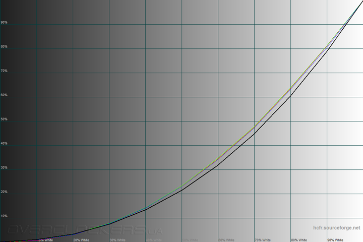

Гамма-кривые расположились выше эталона (интервал 30–95%). Как следствие, наблюдается незначительное снижение контраста.

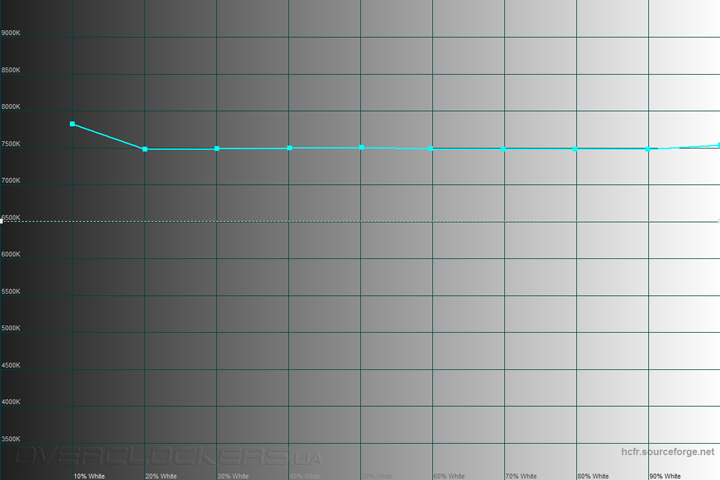

Цветовая температура
Цветовая температура отличается высокой стабильность, вместе с тем превышает оптимальный уровень на 1000К, о чем упоминалось ранее. Частично исправить положение можно выбрав параметр Level 2 или Level 3 в разделе OSD-меню Blue Light Filter, и сместив, таким образом, линию в сторону более теплых тонов.

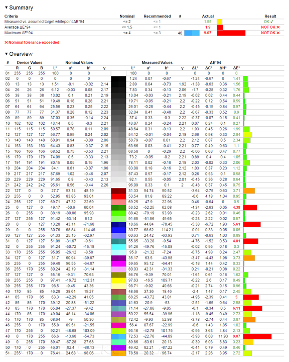

Отклонение цветопередачи можно охарактеризовать, как рядовое для игровых моделей мониторов. Средние значение, зафиксированное утилитой Argyll, составило 1,9 единиц DeltaE, максимальное — 9,07.
Стоит отметить, что режим Racing оказался настроен наиболее удачно. Остальные профили продемонстрировали более скромные результаты со средним отклонением на уровне 2,2–2,91 единиц и пиковым вплоть до 12,1 единиц (профиль RTS/RPG).

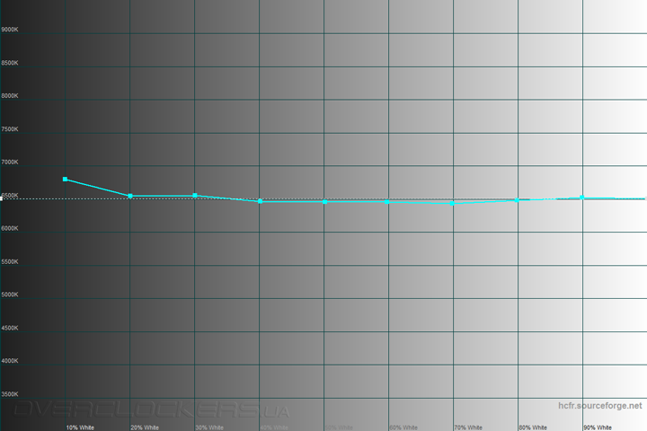

Результаты тестирования после калибровки
В ходе ручной калибровки мы ориентировались на достижение цветовой температуры в 6500К, при яркости экрана в 100 кд/м². Итоговые параметры OSD-меню отображены в таблице.

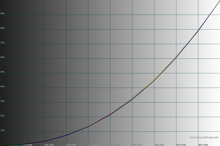

Выровнялись и гамма-кривые, которые практически идеально повторяют референсный изгиб. Тона и контрастность картинки будут отображены в точности такими, каким их задумали и хотели показать создатели.
Цветовая температура составила необходимые 6502К. Небольшая потеря стабильности абсолютно не портит картину, поскольку максимальные колебания, начиная с диапазона в 20% яркости, не превышает 50 кельвинов.

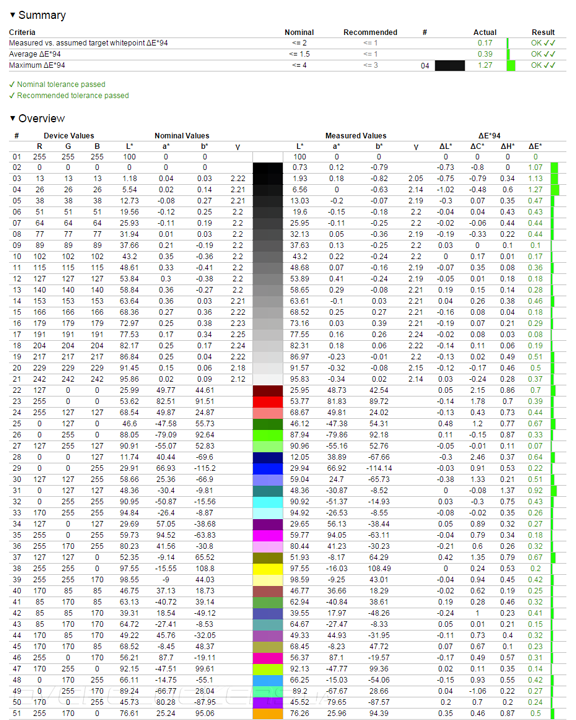

Показатели DeltaE после калибровки приятно удивили. В этом плане MG279Q вполне может посоперничать с рядом именитых мониторов, позиционируемых как для профессионального использования. Среднее отклонение цветопередачи составило 0,39 единиц (норма до 1,5), максимальное — 1,27 единицы (норма до 4).

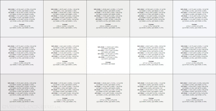

Равномерность подсветки экрана

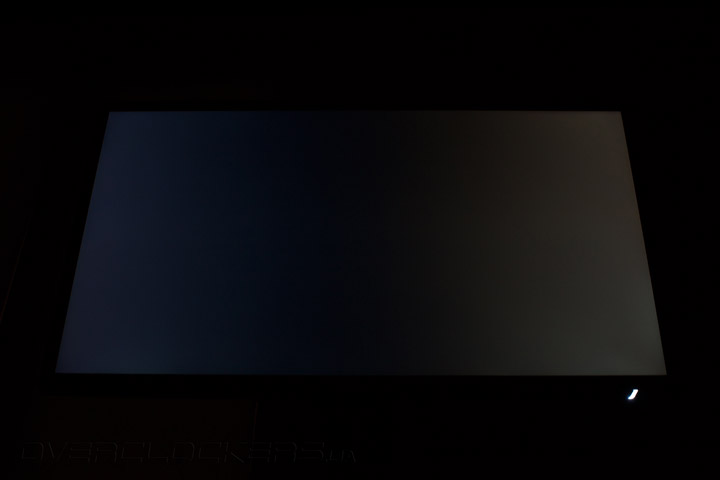

На равномерности подсветки матрицы сказывается ее большая диагональ. Средние отклонение показателей от центральной точки составляет 11,4%. Наиболее темным является левый нижний угол, с проседанием яркости до 79,74 кд/м² (20,3%). Дельта цветовой температуры при этом минимальна и не превышает 3,16% во всей области экрана.
С полем черного обратная ситуация. Пересветы присутствуют уже в правом верхнем и нижнем углах. В большинстве повседневных задач они малозаметны и начинают выраженно проступать только в моменты заливки экрана темными оттенками или если в OSD-меню монитора установить яркость выше 40%.

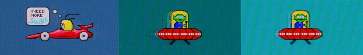

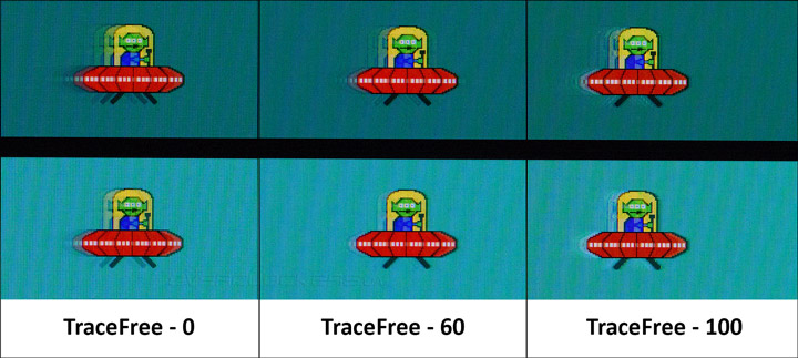

Согласно паспорта, MG279Q оборудован AHVA-матрицей, со временем отклика пикселей в 4 мс по технологии Grey-to-Grey. На практике это позволяет получить четкую картинку без шлейфов за объектами даже в самых динамичных сценах. Радует, что разработки по улучшению скоростных показателей IPS-матриц не стоят на месте и на данном этапе разница в скорости работы между TN- и IPS-панелями начинает сходить на нет.
Наглядный пример того, как работает технология разгона (OverDrive) продемонстрирован на снимке ниже. При ее отключении, за быстродвижущимися объектами появляются небольшие «хвосты». Перевод параметра TraceFree в значение 60 (настройка по умолчанию) эффективно их устраняет и делает монитор пригодным для игрового использования, в т.ч. и в киберспортивных дисциплинах. Дальнейшее повышение до отметки в 80 или 100 не имеет смысла, поскольку приводит к появлению артефактов в изображении.

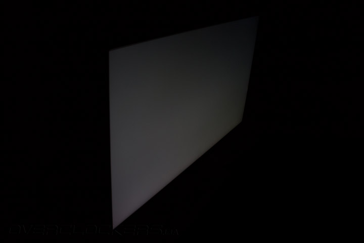

С углами обзора у MG279Q все отлично. Если присмотреться к фотографии, то небольшая потеря контраста и выгорание цветов наблюдается только при экстремальном отклонения взгляда по вертикали. В повседневной же эксплуатации изображение будет оставаться ярким и сочным с любой точки обзора.

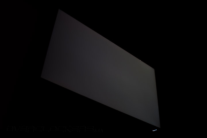

Типично для AHVA/IPS-матриц, присутствует glow-эффект. Черный цвет замещается вариациями темно- или светло-серых оттенков.
