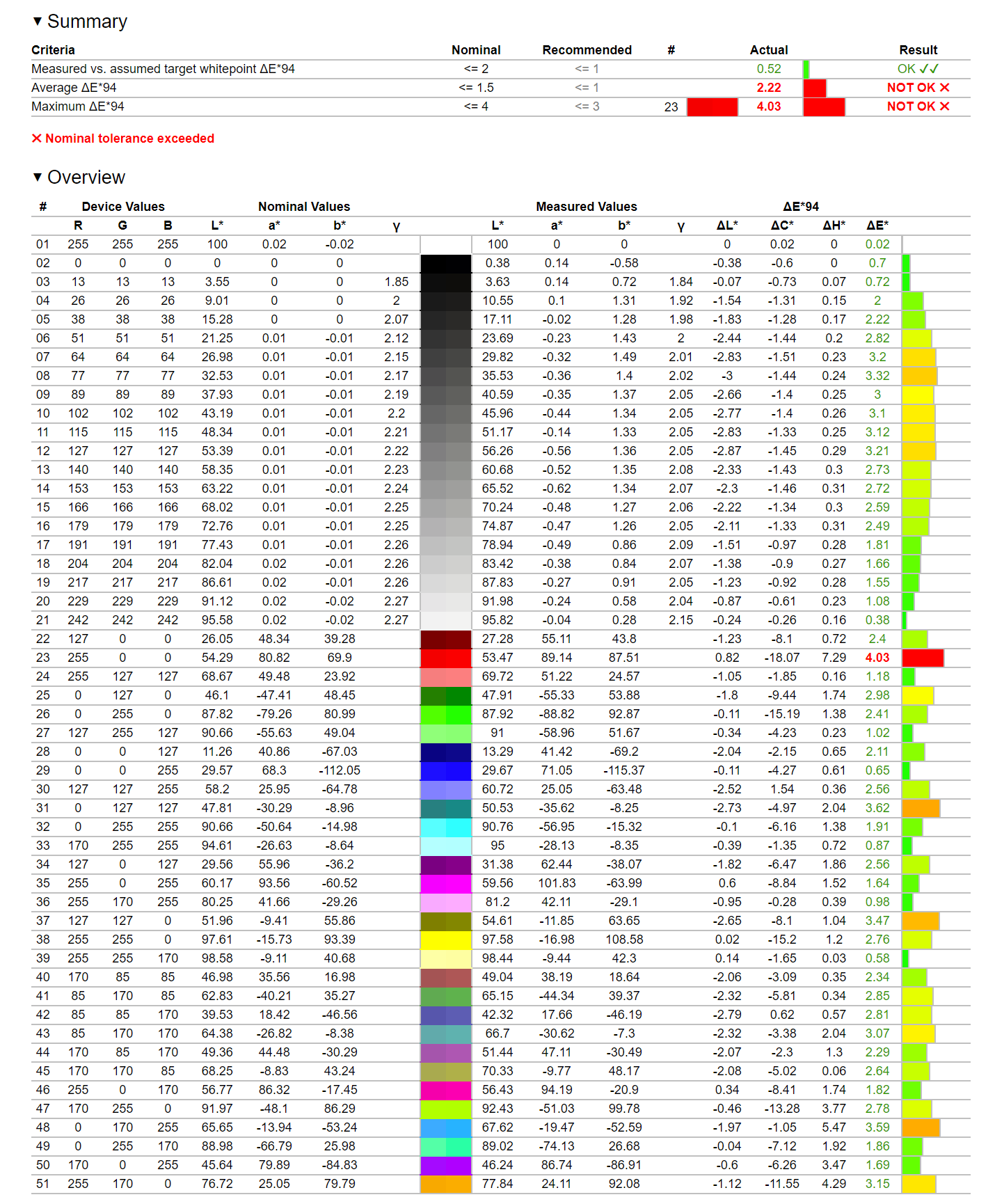

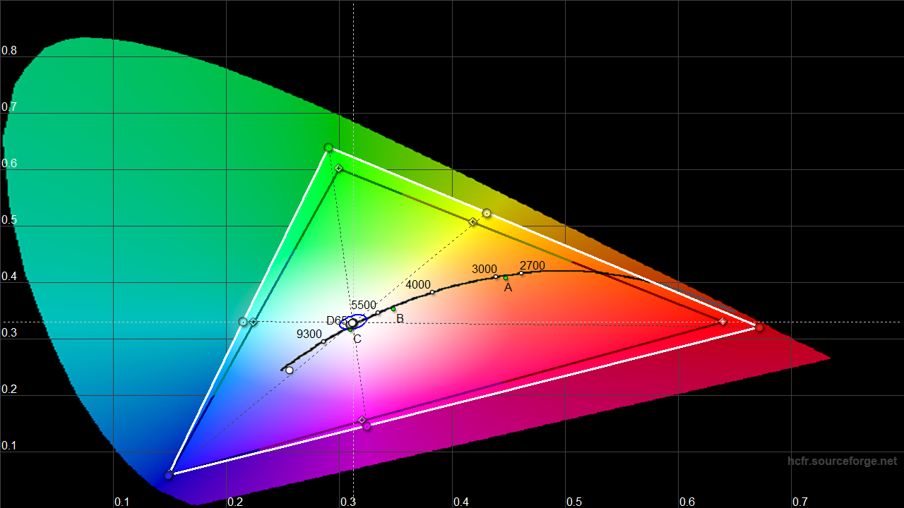

Цветовой охват, точность цветопередачи и стабильность цветовой температуры (режим User)

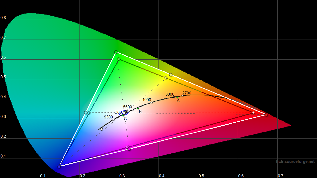

Цветовой охват монитора превышает классический треугольник sRGB на 21,5%. Наиболее это заметно в области зеленых оттенков. Соответствие профилю AdobeRGB составило 77,6%.

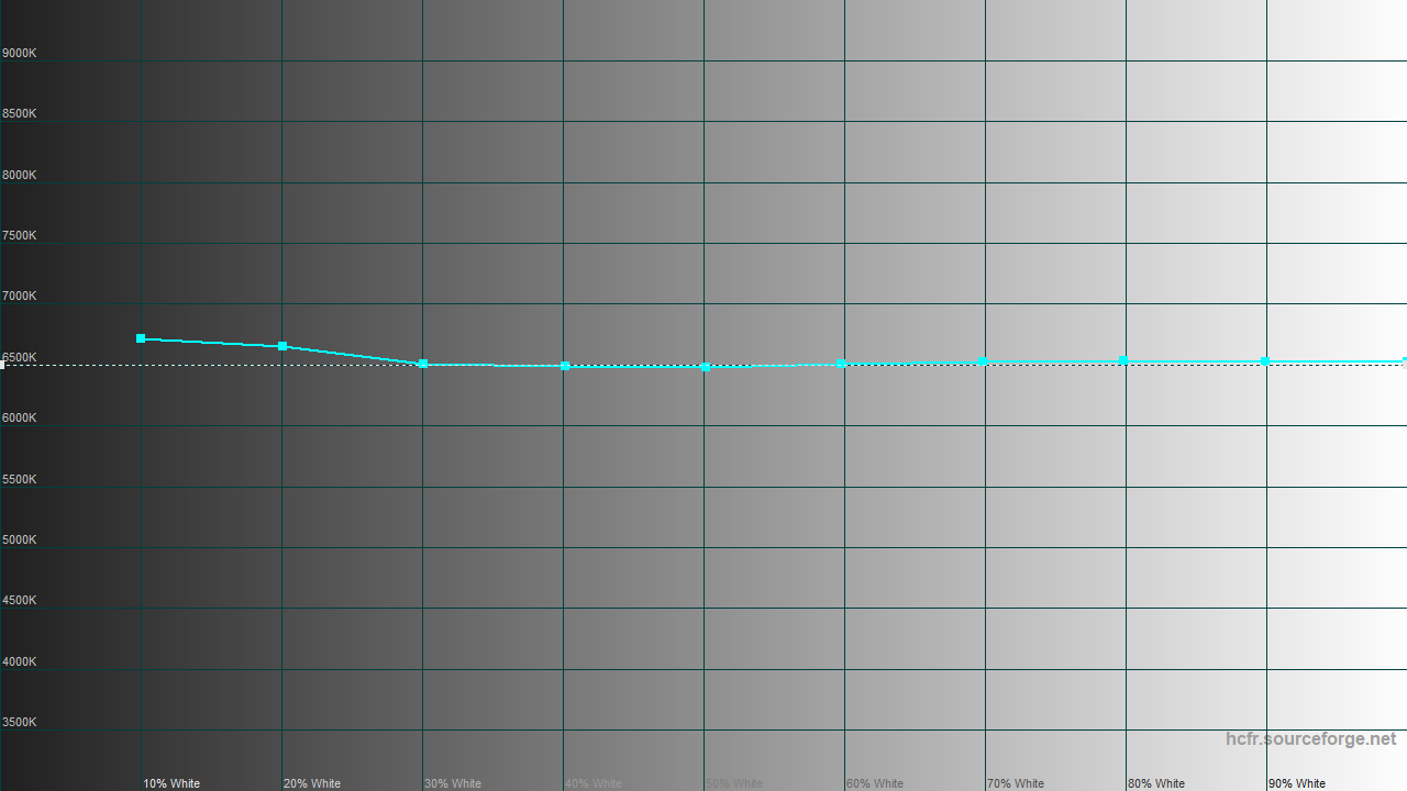

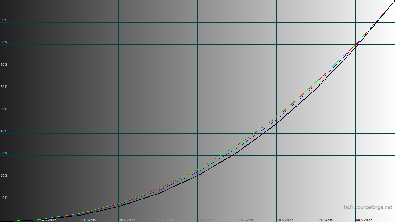

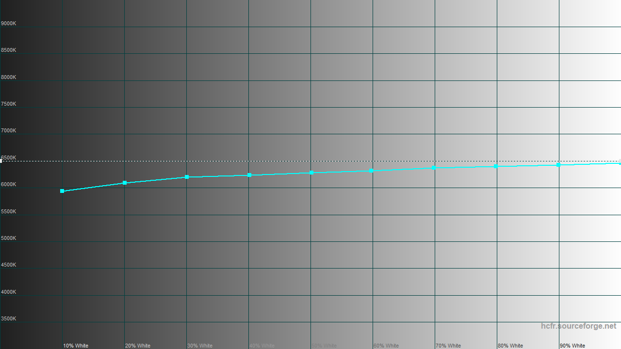

График цветовой температуры имеет форму кривой, достигая эталонного значения в 6500К ближе к максимальной интенсивности подсветки. Это означает, что при выборе уровня яркости в 100–150 нит мы получим значение цветовой температуры, равное 6200–6300К, а в выводимой картинке будут преобладать теплые оттенки.

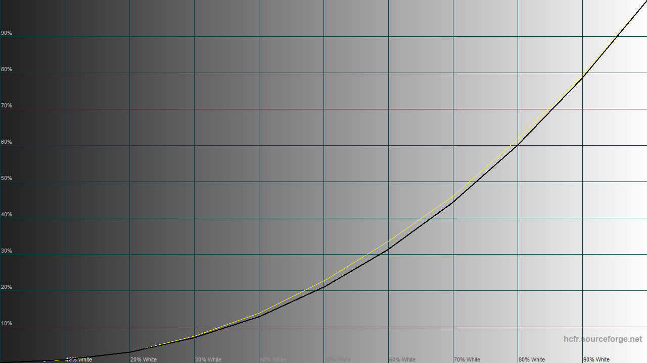

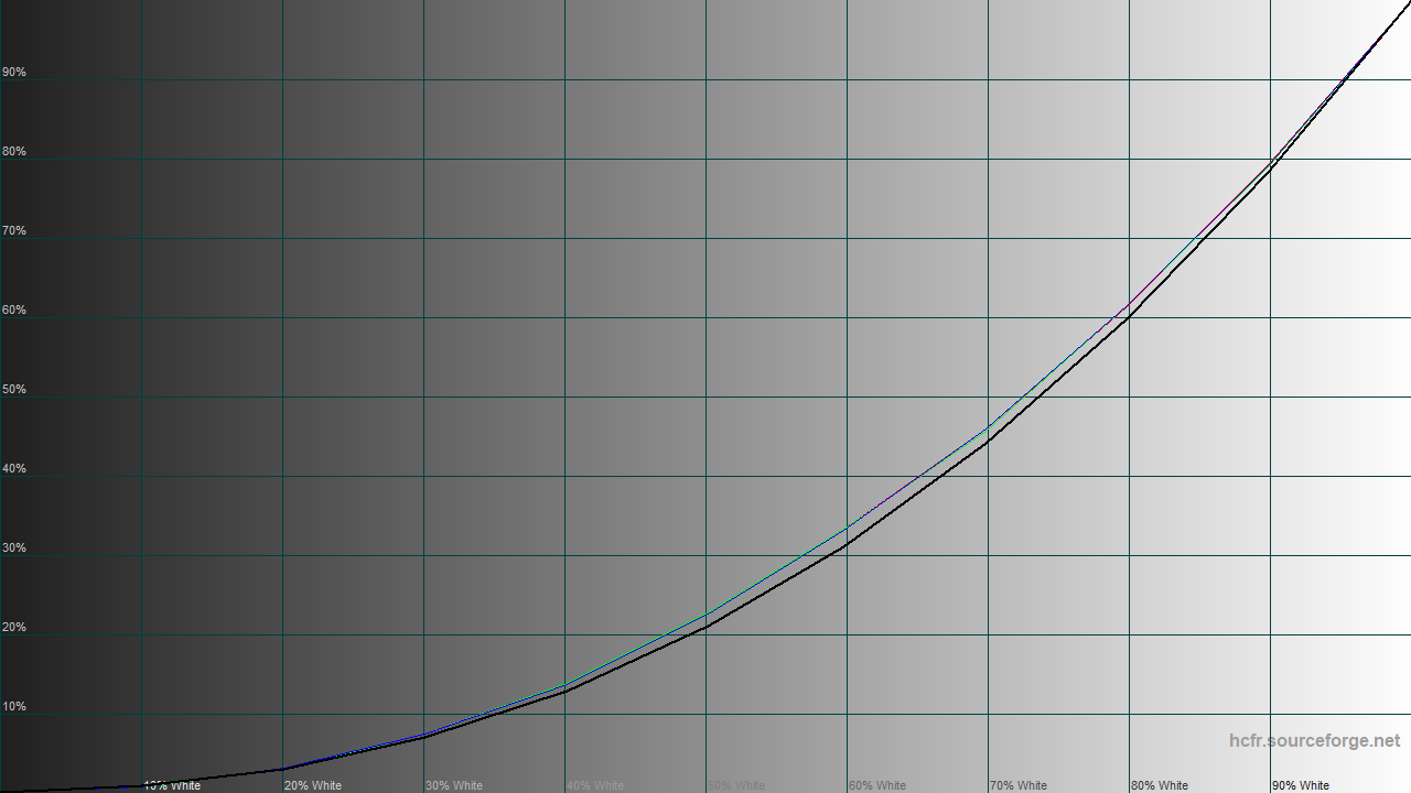

Гамма-кривые собраны вместе, но проходят несколько выше референсной кривой.
Согласно утилите Argyll, среднее отклонение цветопередачи составило 2,22 единицы, максимальное — 4,03 единицы. Учитывая, что нормой считаются отклонения до 1,5 и 4 единиц соответственно, а Predator X35 относится к классу игровых мониторов, полученные результаты можно интерпретировать, как положительные.

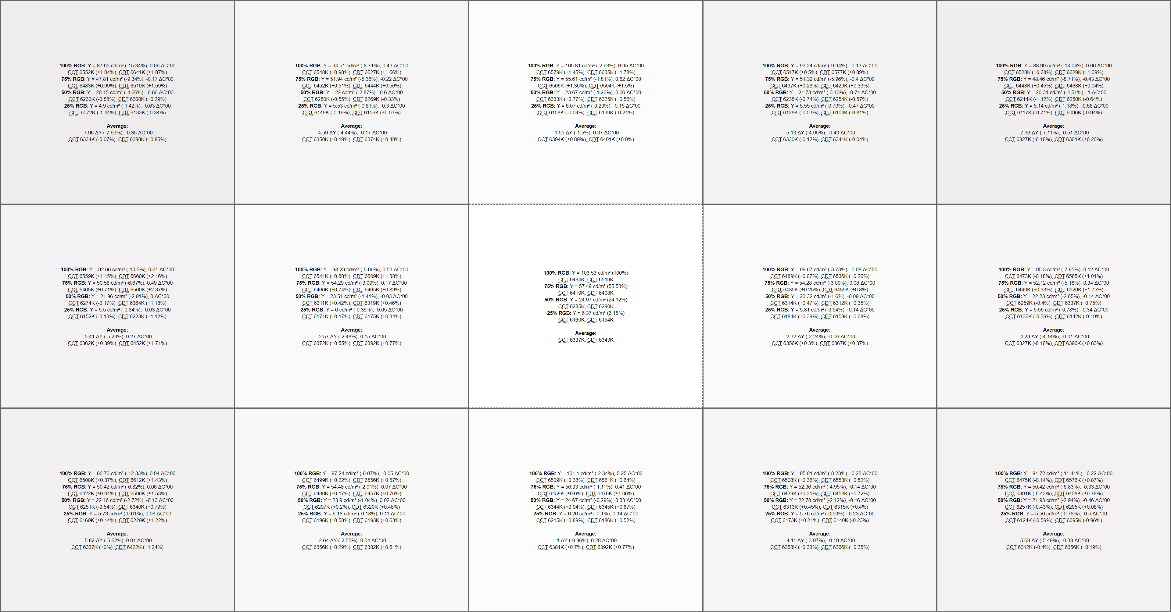

Равномерность подсветки
Учитывая большую диагональ матрицы, ее искривлённость и использование AMVA-панели, интенсивность подсветки по углам незначительно просаживается. Мы можем наблюдать отклонение относительно центральной точки на уровне до 14%. Цветовая температура при этом остается стабильной. Ее колебания укладываются в 1,5%.
Утечки подсветки по полю черного также нельзя назвать критическими. Фотография выше дополнительно осветлена, чтобы отобразить проблемные зоны, которые, вполне ожидаемо, оказались в углах экрана. В бытовых сценариях использования монитора данные утечки остаются незаметными.

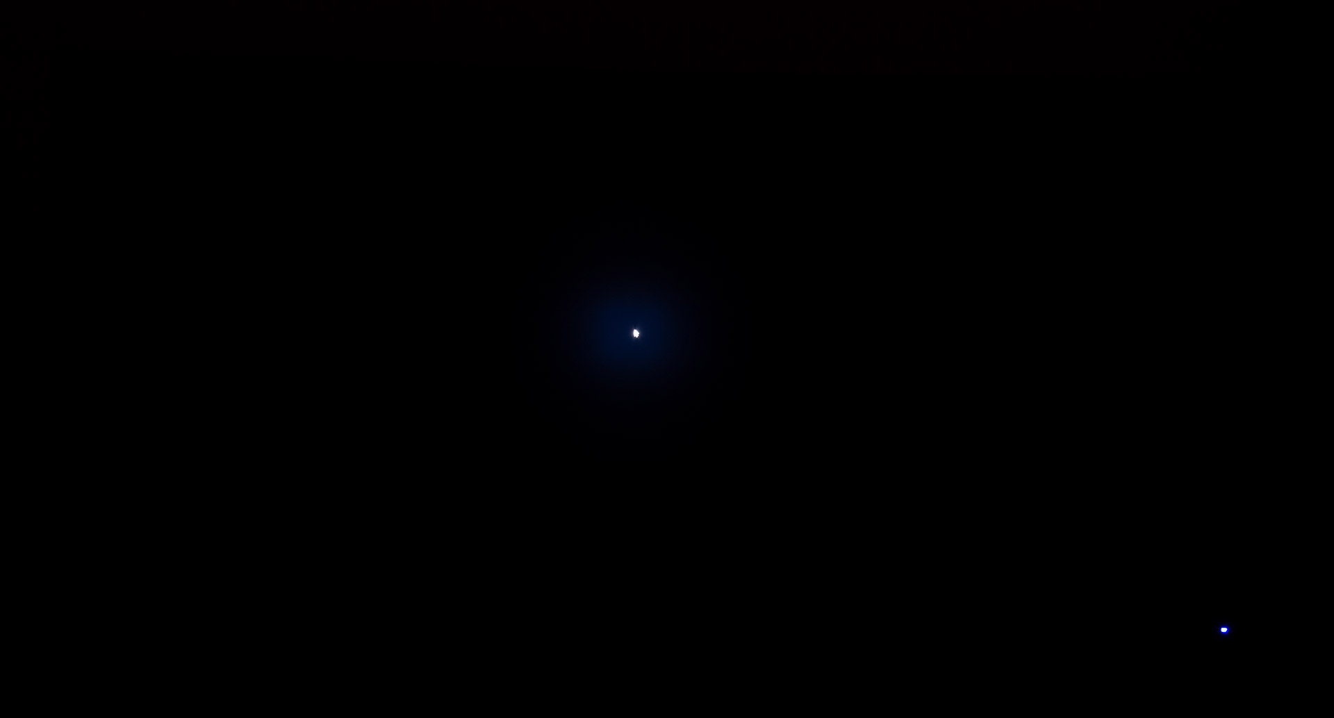

Углы обзора, Glow-эффект и ШИ-модуляция

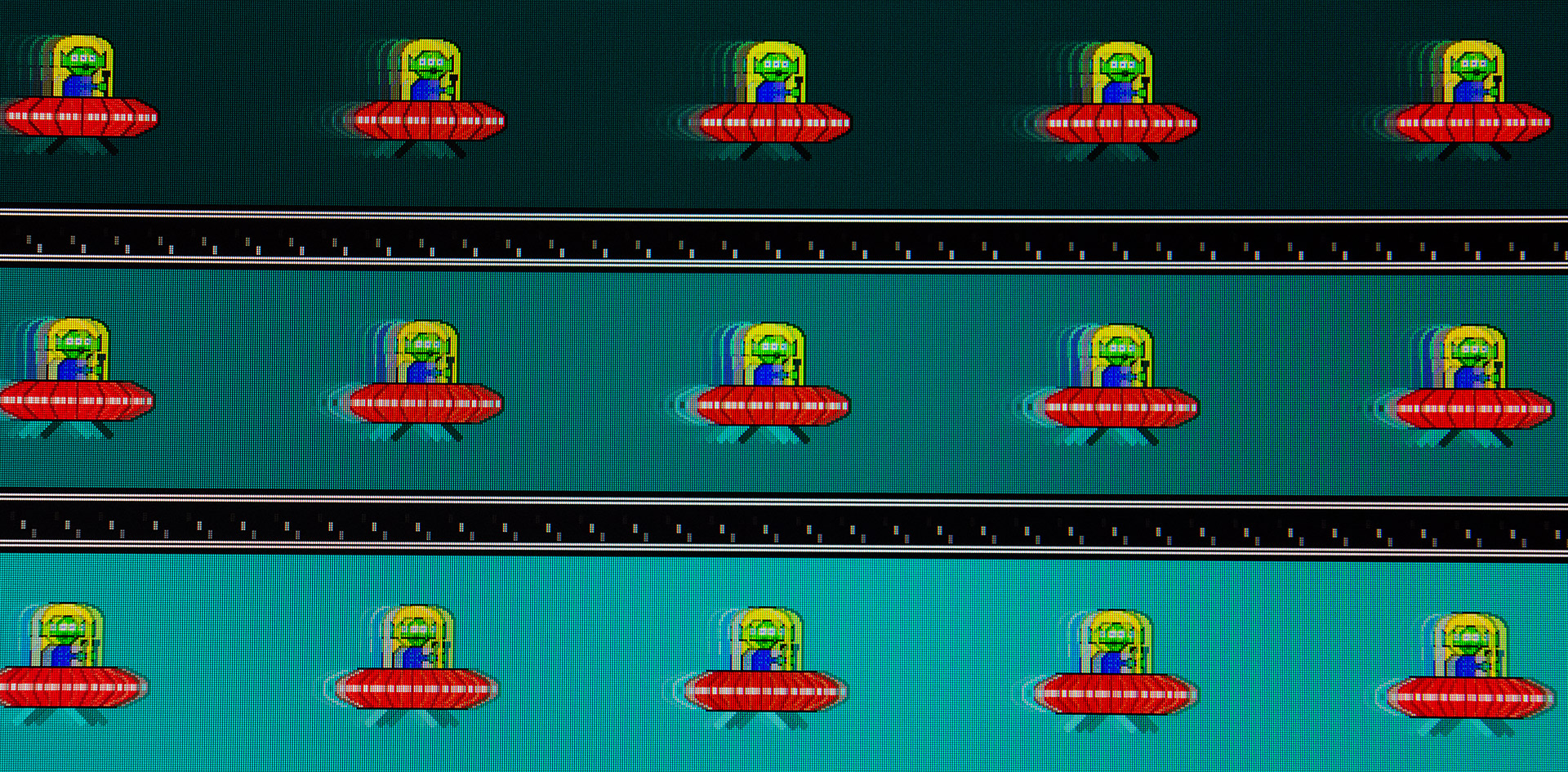

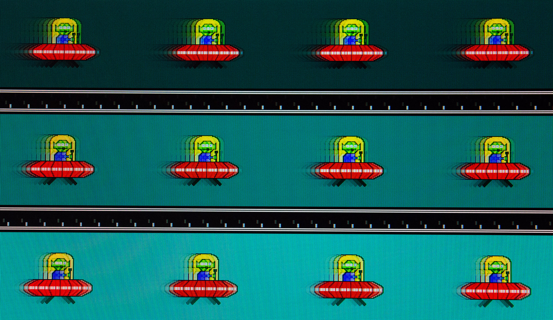

Скорость матрицы

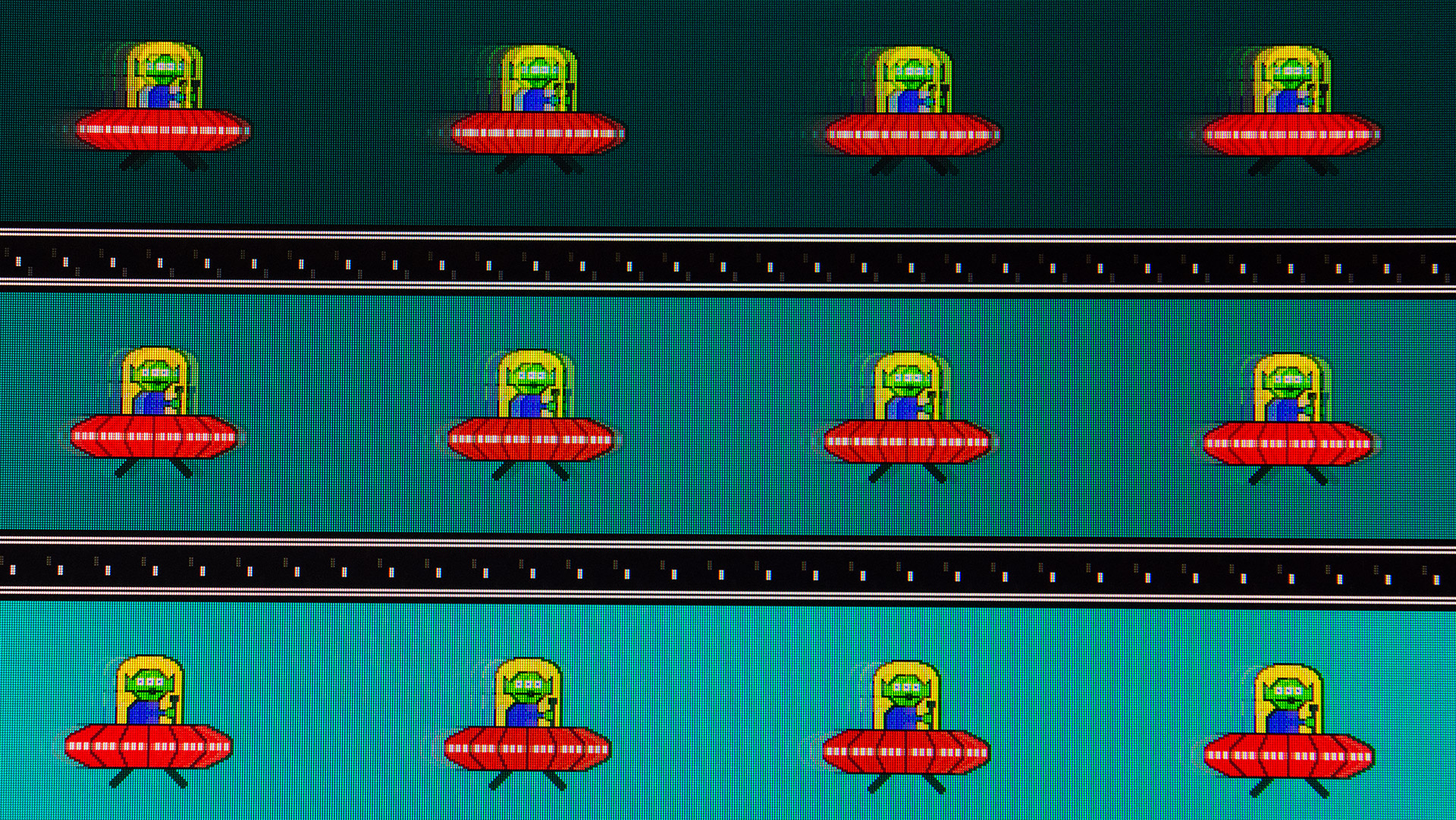

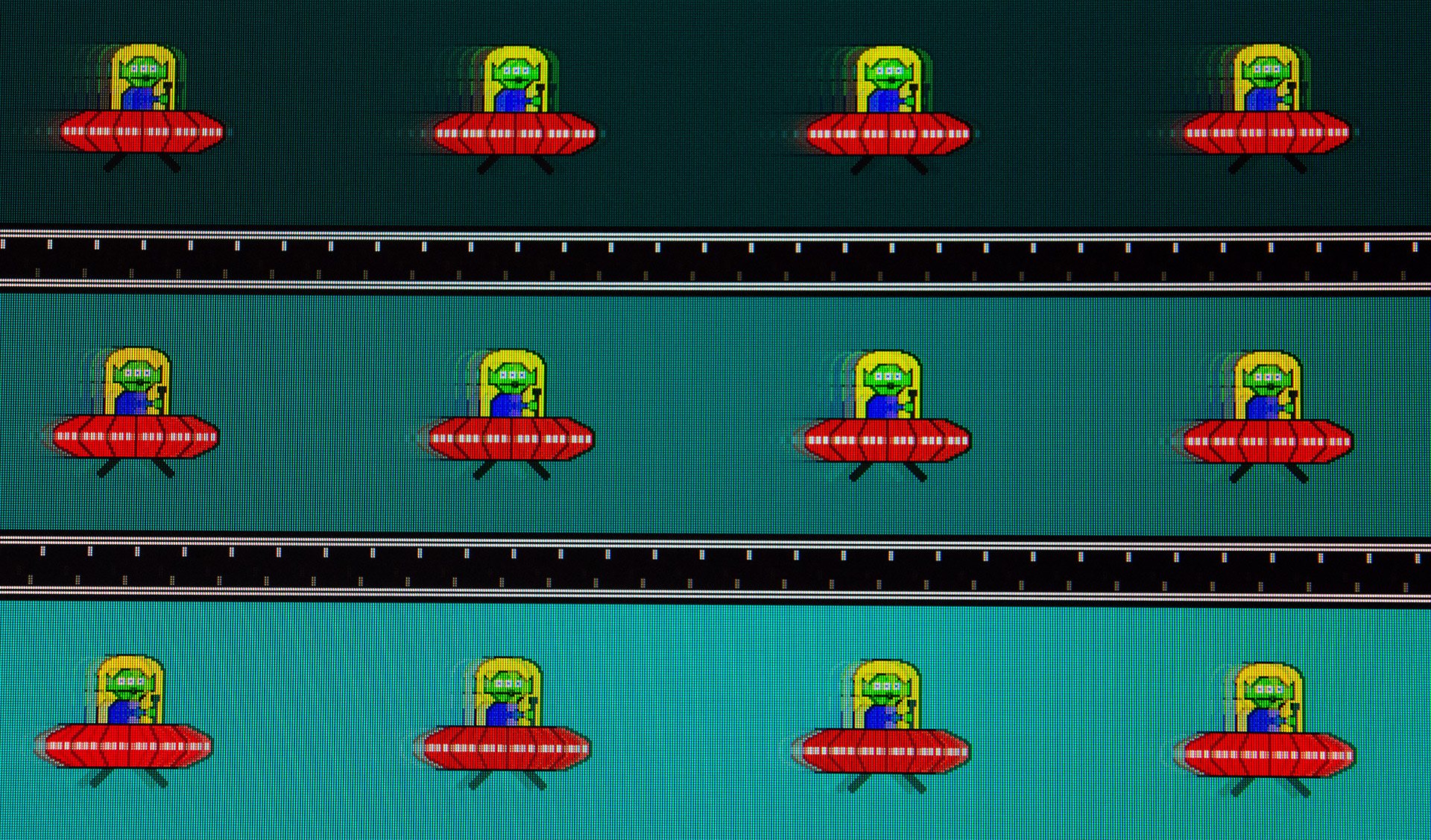

Напомню, что матрица героя обзора поддерживает разрешение экрана в 3440x1440 пикселей, с максимальной частотой развертки изображения в 200 Гц и скоростью отклика пикселей в 2 мс (по технологии измерений GtG). Дополнительно монитор оснащен модулем NVIDIA G-SYNC Ultimate, который отвечает за адаптивную синхронизацию выводимых кадров и отсутствие разрывов в изображении. Другими словами, Predator X35 отлично подойдет для игр и должен обеспечить четкую и плавную картинку даже в самых динамичных сценах.
В настройках монитора предусмотрено несколько опций управления скоростью работы матрицы. При стандартных параметрах (OD — Normal, Overclock — Off, 180 Гц) мы видим небольшие шлейфы за быстродвижущимися объектами. Артефакты в изображении отсутствуют.
Перевод режима разгона матрицы в положение Extreme приводит к появлению видимых артефактов.
Полное отключение ускорения матрицы (OD — Off, Overclock — Off, 180 Гц) увеличивает длину шлейфов до неприемлемого уровня.
Комбинация из среднего разгона и повышенной частоты развертки изображения (OD — Normal, Overclock — On, 200 Гц) обеспечивает чуть более четкую картинку относительно дефолтного режима работы монитора.
Субъективно, оптимальным выбором настроек станет стандартный режим работы монитора или повышение частоты развертки до 200 Гц, без увеличения интенсивности разгона до уровня Extreme.

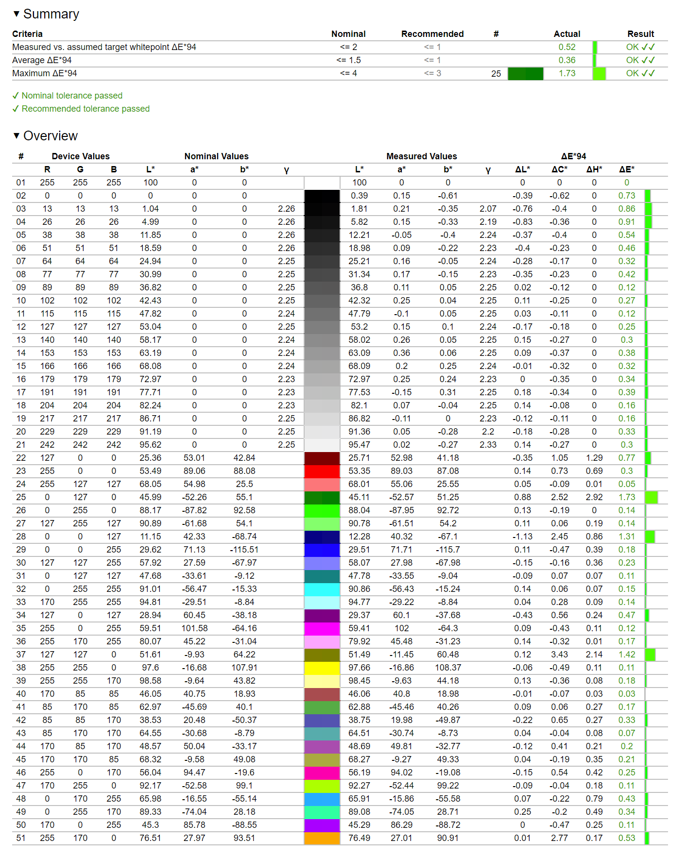

| Average ΔE*94 | 2,22 | 0,36 |
| Maximum ΔE*94 | 4,03 | 1,73 |

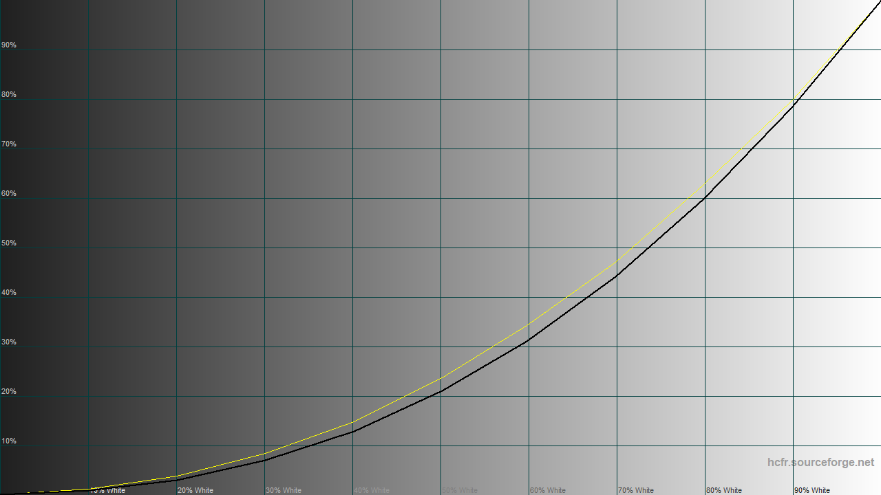

Калибровка монитора с помощью колориметра позволяет улучшить качество картинки в области максимального и среднего значения отклонения цветопередачи, но, подобные доработки вряд ли станут заметные глазу среднестатистического обывателя. Уже в состоянии «из коробки» Predator X35 демонстрирует близкие к оптимальным значения цветовой температуры и контекста, а значения DeltaE находятся в приемлемой зоне, поэтому, проводить дополнительную настройку монитора необходимости нет.
Цветовой охват получился столь же широким и изменился лишь на десятые процента. Цветовая температура осталось близкой к заданному значению, но удалось улучшить ее стабильность при росте интенсивности подсветки.
Гамма-кривые и расположились ближе к референсной кривой, хотя все еще проходят выше оптимальной траектории. Отклонения DeltaE удалось минимизировать до 0,36 (средние значение) и 1,73 (максимальное отклонение) единиц.
