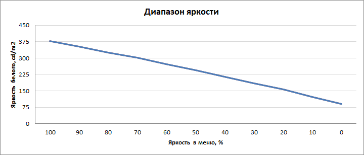

Регулировка интенсивности подсветки доступна в диапазоне от 89 до 377 нит, что незначительно превышает заявленный для матрицы максимальный уровень в 350 нит. Нижний порог яркости тоже оказался слегка завышенным. Для комфортной работы в темное время суток и без источников дополнительного освещения хотелось бы иметь возможность снизить интенсивность подсветки до в 50–60 нит.

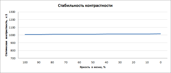

Средний коэффициент контрастности составил 1002:1 и остается стабильным при любом уровне яркости экрана.
