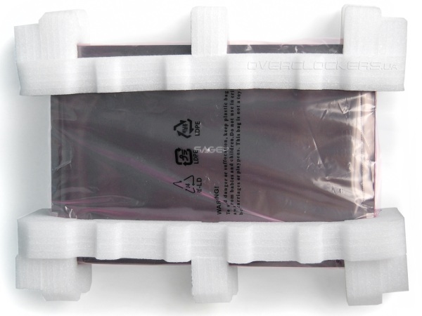

Внутри коробки ноутбук уложен в фиксаторы из вспененного полиэтилена.

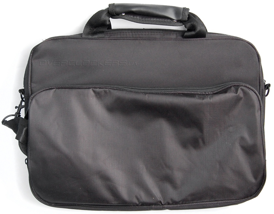

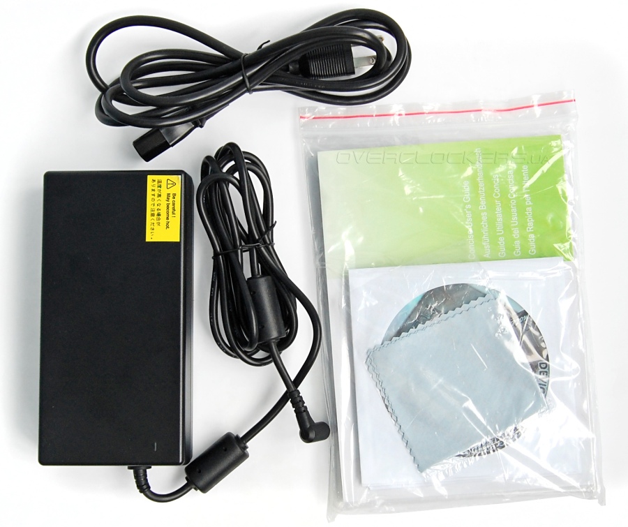

Присутствует сумка для переноски ноутбука и его аксессуаров. Она ничем не отличается от комплектной сумки более крупного Sager NP9170.
Остальная комплектация такая:
- блок питания;
- кабель питания;
- инструкция;
- диск с программным обеспечением;
- салфетка для протирки экрана.

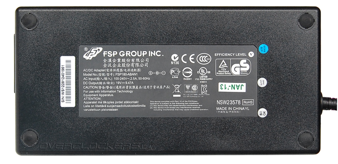

Адаптер питания номиналом 180 Вт от именитого производителя FSP. Полное название модели FSP180-ABAN1. Стоит отметить наличие стандартного гнезда под силовой кабель. В случае необходимости найти ему замену не будет проблемой. Мелочь, но приятно.

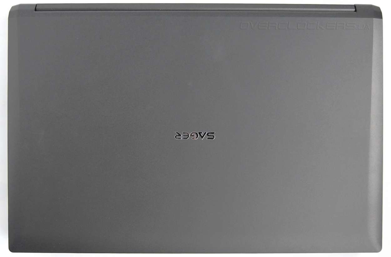

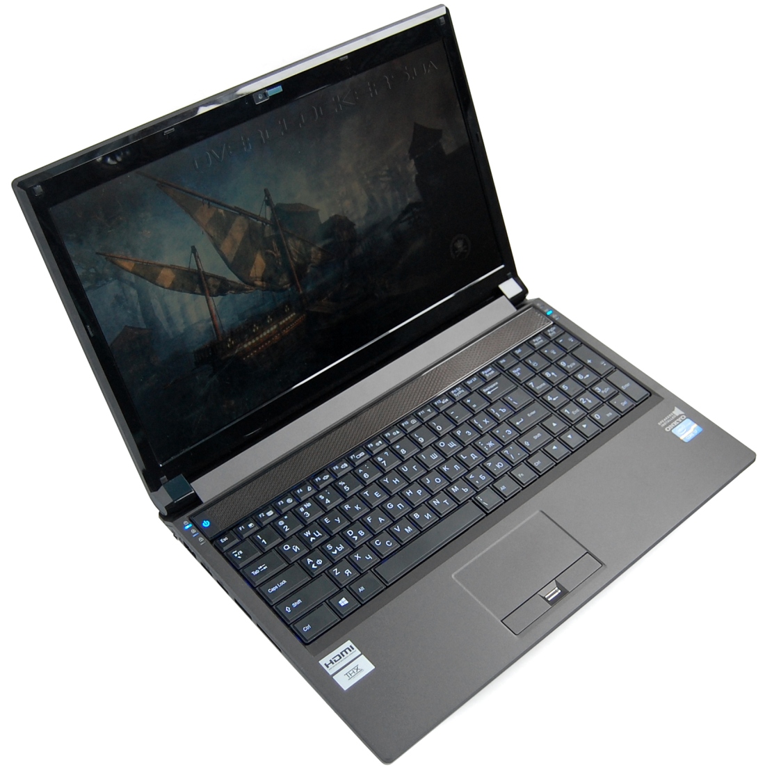

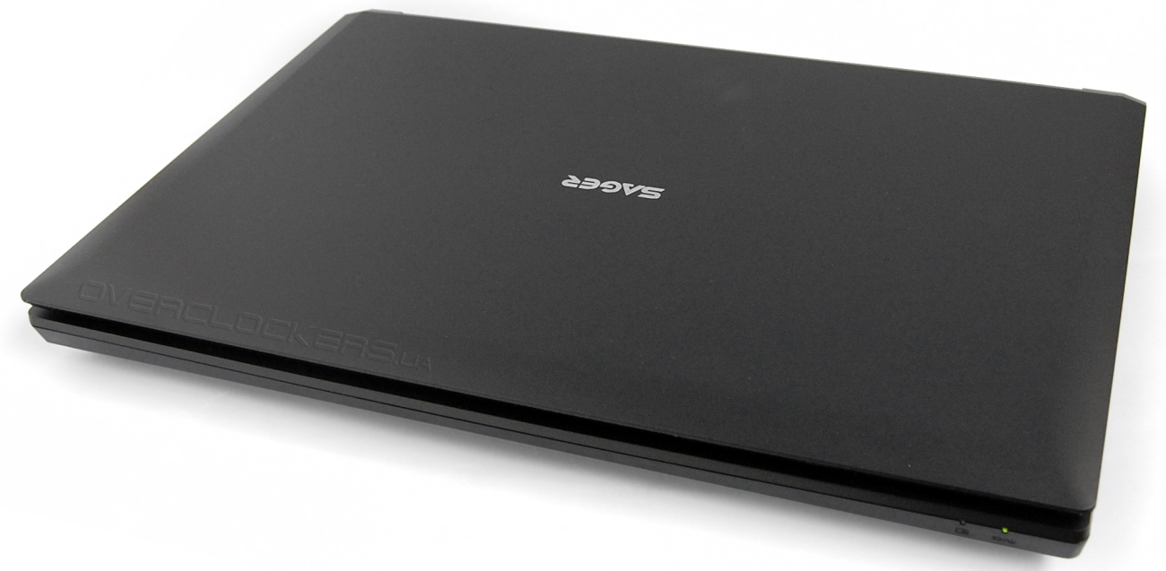

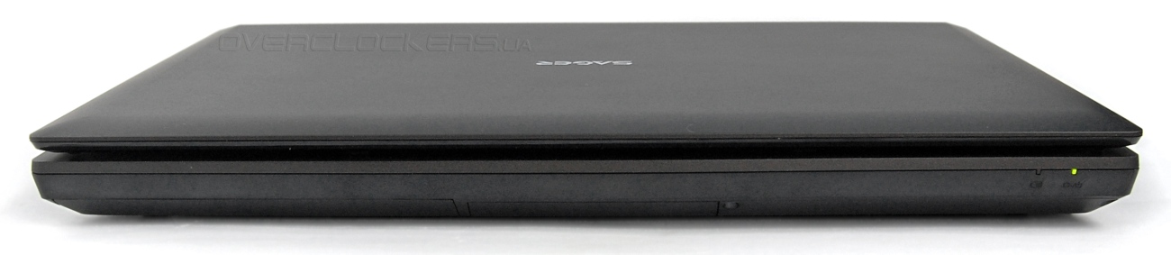

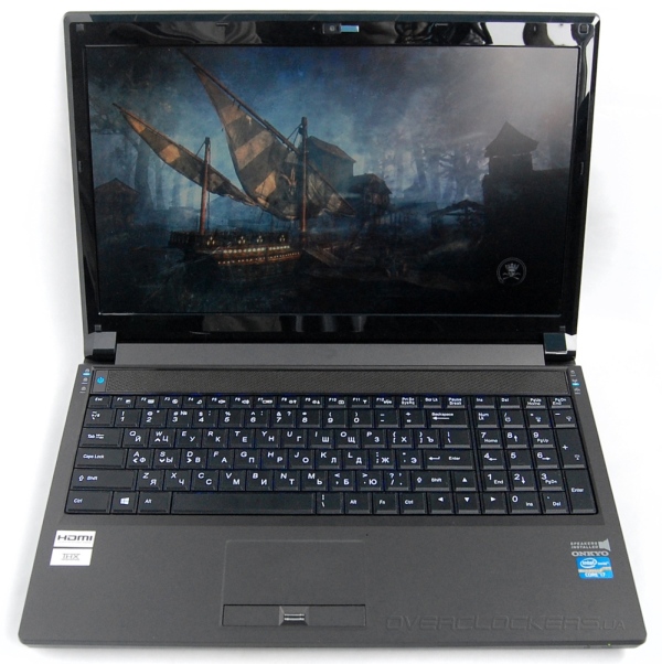

Ноутбук выполнен по простому и строгому дизайну.
Серый пластиковый корпус. Нет никаких глянцевых вставок и декоративных элементов. Лишь на верхней крышке присутствует небольшой логотип.

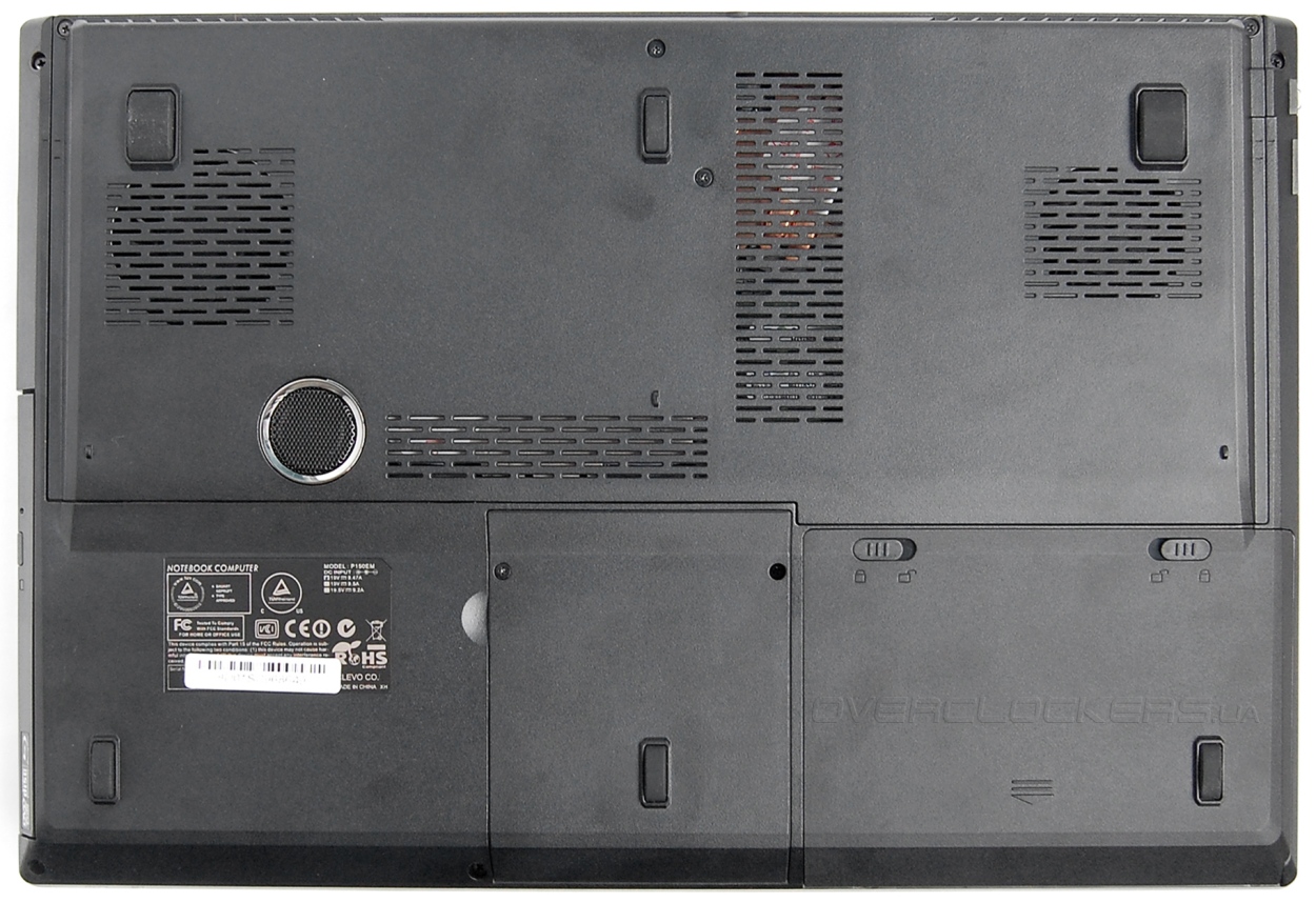

Нижняя часть вполне стандартная — много вентиляционных отверстий и съемных крышек, позволяющих получить доступ к разным отсекам. Большая крышка скрывает все основные внутренности и прикрывает системы охлаждения. В случае необходимости очистки ноутбука от накопившейся пыли демонтаж этой крышки не вызовет никаких проблем — достаточно открутить несколько винтов и сдвинуть ее вбок. За небольшой круглой решеткой в центральной части скрывается миниатюрный сабвуфер. Отсек, в который монтируется жесткий диск или SSD, прикрыт отдельной крышкой. В углу имеется массивный аккумулятор с защелками. На днище аж шесть резиновых ножек, что обеспечит отличную фиксацию на любой наклонной поверхности.
В передней части ноутбука нет никаких элементов кроме парочки светодиодов-индикаторов.

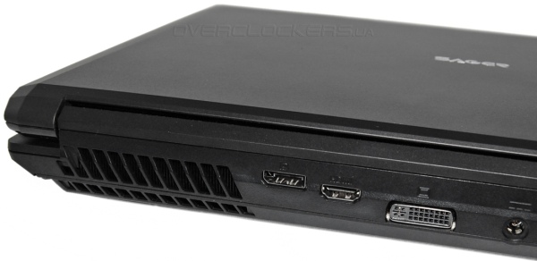

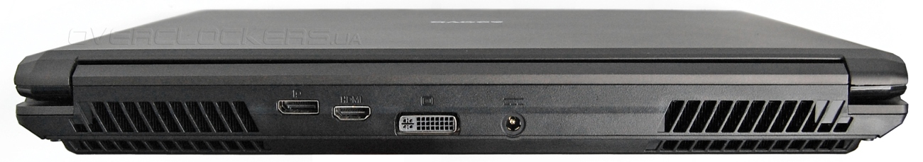

В задней части по бокам находятся отверстия для выдува горячего воздуха.
В этой части ноутбука расположены все видеоинтерфейсы для подключения внешнего монитора или телевизора: DisplayPort, HDMI и DVI-I.

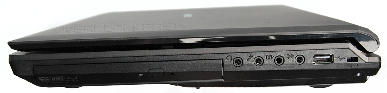

Оптический привод традиционно расположен в правой части. Рядом имеются четыре аудиоразъема: наушники, микрофон, цифровой выход и линейный вход. Возможна работа этих разъемов в качестве линейных выходов при подключении внешней многоканальной акустики. Рядом расположен один USB 2.0 и замок Кенсингтона.

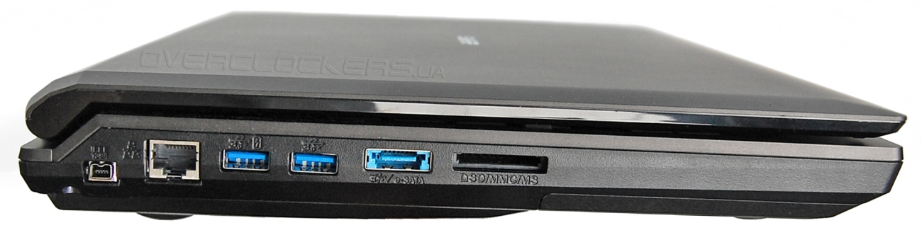

С левой стороны находятся следующие разъемы: Mini-FireWire, RJ-45 LAN Ethernet, два USB 3.0 (один Powered USB позволяет подключать устройства повышенной мощности без внешнего блока питания), eSATA (USB 3.0 Combo), гнездо картридера для носителей типа SD/MMC/MS и аналогичных.
Экран окружен глянцевой рамкой. В верхней части размещен глазок веб-камеры. Он закрыт защитной наклейкой с голубым язычком.
Диагональ экрана 15,6 дюймов, рабочее разрешение 1980x1080. Матрица AU Optronics LED B156HW01 V4 Matte с цветовым охватом 95% NTSC. Большинство ноутбуков довольствуются матрицей с охватом до 72%. Поверхность экрана матовая, а значит не будет сильных бликов при боковом освещении. Но возможна комплектация и более дешевыми экранами с глянцевым покрытием.

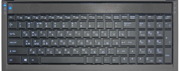

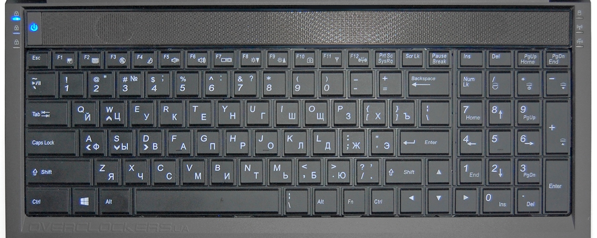

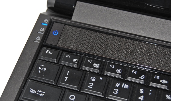

Клавиатура полноформатная, с цифровым блоком. Все нанесенные символы подсвечиваются. Интенсивность и цвет подсветки можно регулировать в специальной программе Keyboard Backlight Application.

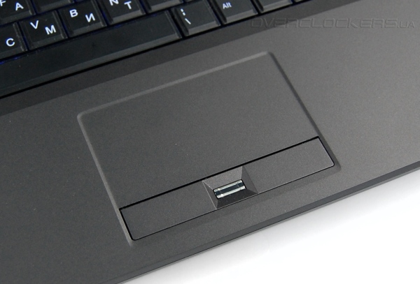

Вполне обычный тачпад с двумя кнопками сочетается со сканером отпечатков пальца.
Над клавиатурой тянется решетка с мелким замысловатым плетением. За ней спрятаны стереодинамики.

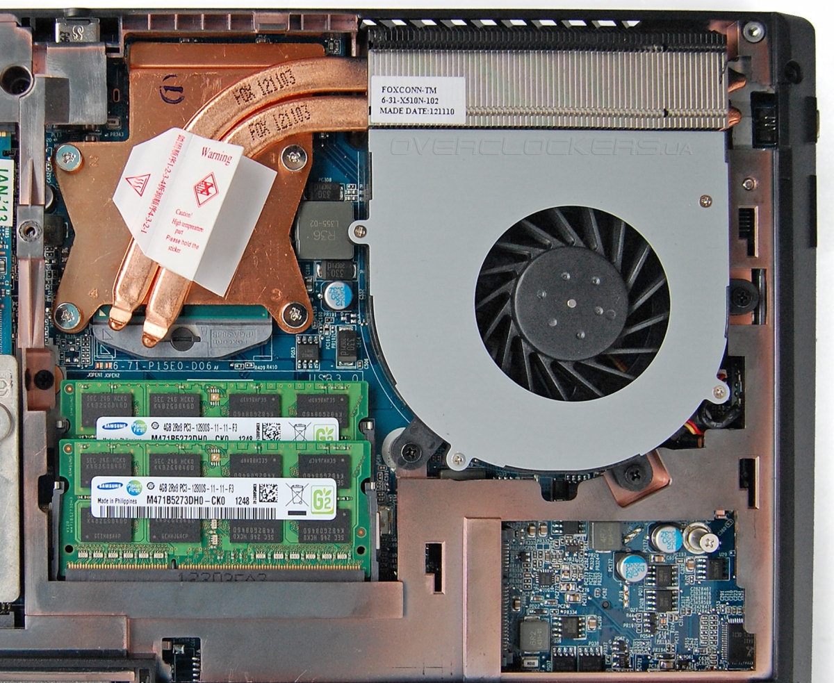

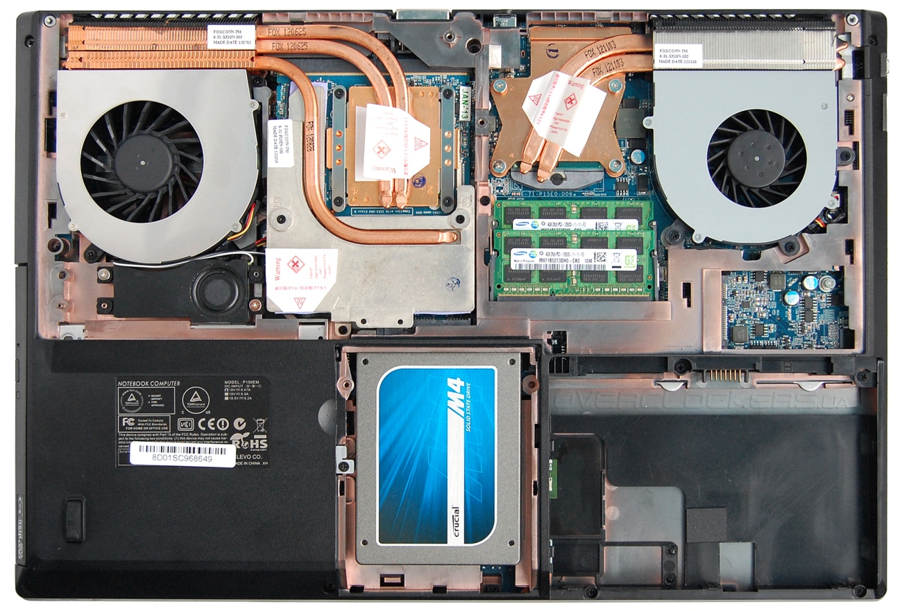

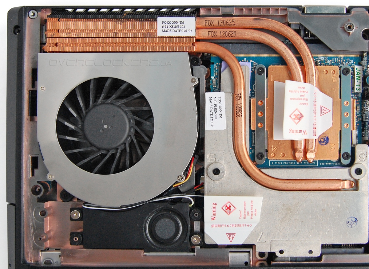

Теперь взглянем на внутреннее устройство ноутбука. Он мощный, поэтому для охлаждения используется две раздельные охлаждающие системы. Приток воздуха осуществляется через отверстия в днище, а «выхлоп» через заднюю панель.
Видеокарта выполнена на отдельной плате. Графический чип накрыт медной пластиной, от которой тянутся две тепловые трубки. Микросхемы памяти и силовые компоненты накрывает массивный алюминиевый радиатор, от которого тянется еще одна тепловая трубка. На все эти трубки нанизаны два блока тонких алюминиевых пластин, продуваемые мощным радиальным вентилятором.
Аналогичная «турбина» охлаждает и центральный процессор, расположенный в правой части. Под охладителем имеется пустой отсек под устройства формата mSATA.

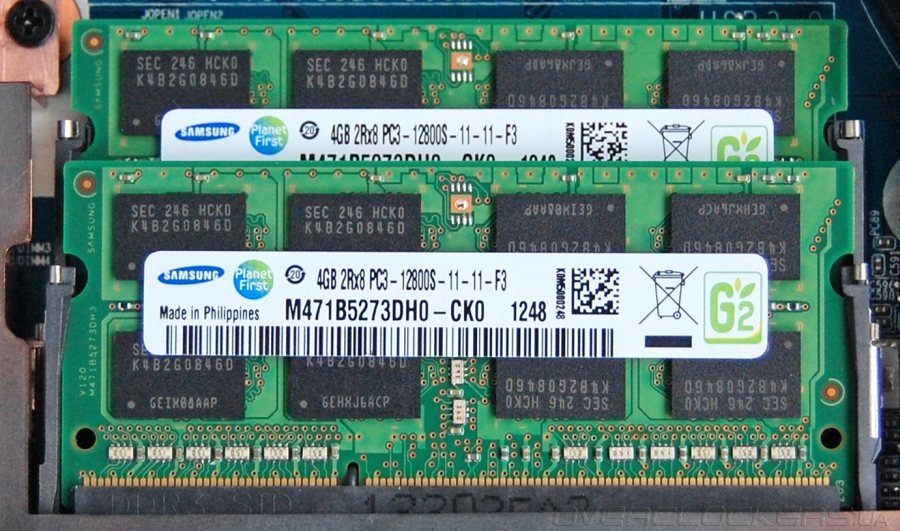

Доступно два слота памяти и они уже заняты. Установлено две планки по 4 ГБ от Samsung. Еще две расположены под клавиатурой.
В стандартной конфигурации Sager NP9150 идет с жестким диском на 750 ГБ. К нам эта модель попала в варианте с SSD Crucial M4. Также под заказ возможна комплектация разными графическими адаптерами. Стандартная конфигурация Sager NP9150 предусматривает наличие GeForce GTX 675M, но у производителя можно закатать ноутбук и с другими видеоадаптерами. В нашем случае установлен топовый ускоритель GeForce GTX 680M.

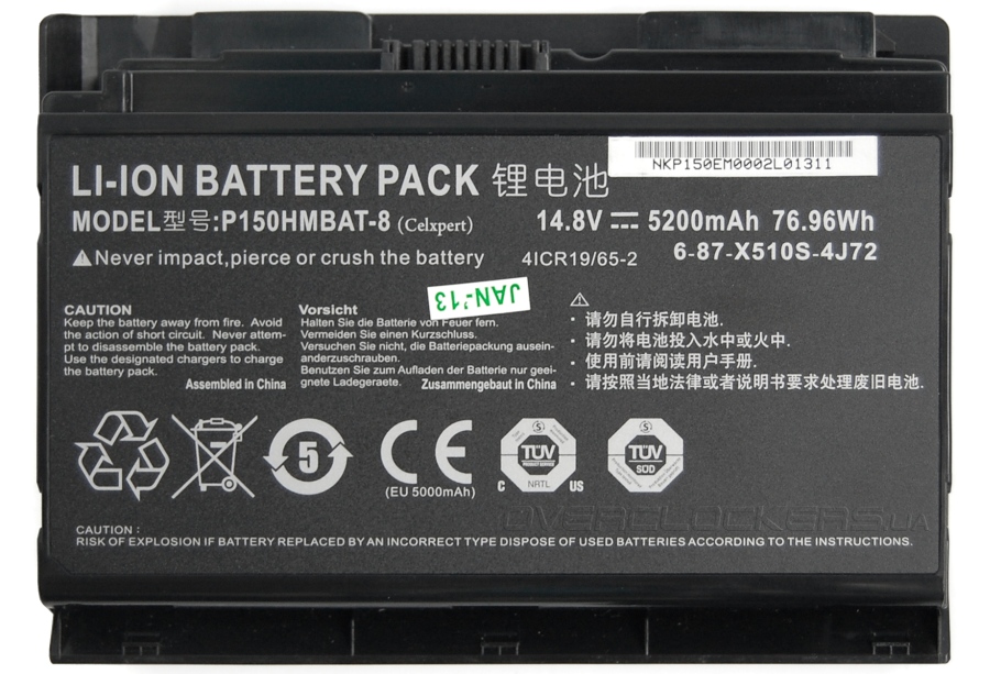

Аккумулятор шестисекционный на 5200 мА•ч. Это стандартная модель для старших ноутбуков Sager.

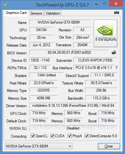

| Видеокарта | GeForce GTX 680M, Intel HD Graphics 4000 |

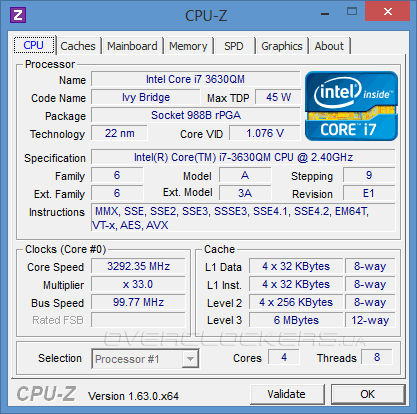

Под заказ возможна комплектация разными процессорами. Наш вариант несет на борту Intel Core i7-3630QM, старший процессор в серии i7-3600. Его базовая частота 2,4 ГГц. В режиме Turbo Boost отдельные ядра могут ускоряться вплоть до 3,4 ГГц. Но столь высокая максимальная частота достигается лишь в однопоточных приложениях. При нагрузке на несколько ядер прирост частоты в Turbo Boost скромнее, но даже 3,3 ГГц для этого процессора — вполне обычное явление. В простое частота сбрасывается до 1,2 ГГц. Процессор работает в ускоренном режиме пока не превышен соответствующий уровень TDP. А превысить лимит в 45 Вт на 22-нм процессоре довольно проблематично, для этого надо создать действительно мощную нагрузку на все ядра. Что до самих ядер, то физически их четыре, но благодаря технологии Hyper-Threading процессор обрабатывает восемь потоков.

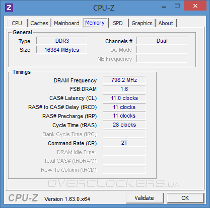

Ноутбук несет на борту 16 ГБ памяти DDR3, которая работает в двухканальном режиме на частоте 1600 МГц с задержками 11-11-11-28-2T.

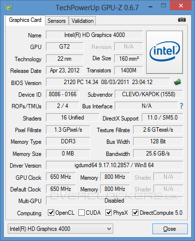

Процессор Core i7 имеет встроенное графическое ядро Intel HD Graphics 4000, функционирующее в диапазоне частот от 650 МГц до 1150 МГц в режиме Turbo.
Но основной интерес для нас представляет дискретная видеокарта GeForce GTX 680M. Благодаря технологии NVIDIA Optimus система автоматически переключается на дискретную карту при высокой 3D-нагрузке, а при обычной работе с документами и при просмотре фильмов работает встроенное графическое ядро Intel. Адекватность этого переключения зависит от соответствующих профилей в видеодрайвере. Стоит вспомнить, сколько мы натерпелись с аналогичной технологией от конкурента — AMD Enduro. Но Optimus появилась раньше, лучше отработана и, что самое главное, позволяет легко менять приоритетную видеокарты в своих настройках за пару кликов. У AMD Enduro, к сожалению, если возникают проблемы с переключения на дискретную графику, то приоритеты нужно раздавать каждому отдельному приложению. С нашей точки зрения все эти технологии не очень подходят именно для «игрового ноутбука». Ведь для того, чтобы получить максимальную производительность абсолютно во всех игровых приложениях, пользователь должен иметь представление о том, что такое обновление драйверов и где искать настройки видеокарты. Технологии, которые должны были максимально упростить жизнь рядовым пользователям, на самом деле только усложнили ее. Никто не гарантирует, что через год-два в какой-нибудь новой игре старый видеодрайвер правильно распознает приложение как игровое и переключит систему на дискретное видео. Хотя для потенциальных покупателей таких ноутбуков процесс обновления программного обеспечения сложностей не вызовет. Потребители, исповедующие правило «купил и играй», останавливаются на игровых консолях.
GeForce GTX 680M базируется на графическом процессоре GK104. Обычно топовые версии мобильных видеокарт сопоставимы с решениями среднего класса в настольном сегменте. Например, Radeon HD 7970M — это Radeon HD 7870 на пониженных частотах. И логично было бы предположить, что GeForce GTX 680M это упрощенная версия GeForce GTX 660 Ti. Но на самом деле это сильно урезанный по частотам GeForce GTX 670 с полноценной 256-битной шиной памяти. Графический процессор у GeForce GTX 680M имеет 1344 активных потоковых процессоров, 112 текстурных блоков и 32 ROP, что полностью соответствует спецификациям GPU у GeForce GTX 670. Вот только рабочая частота ядра лишь 720 МГц (согласно мониторингу 719 МГц), а память GDDR5 функционирует на 3600 МГц. Даже у GeForce GTX 660 Ti со 192-битной шиной память работает на 6008 МГц. Так что с памятью мобильный ТОП работает все равно чуть медленнее настольного GeForce GTX 660 Ti. Но и флагманом в мобильном сегменте GeForce GTX 680M не является. Главенствующее место в иерархии NVIDIA занимает GeForce GTX 680MX, который применяется пока только в iMac. Он является уже полноценной копией настольного GeForce GTX 680 с 1536 потоковыми процессорами. Да и рабочие частоты памяти у MX-версии заметно выше — 5000 МГц. Оба мобильных GeForce обладают низким энергопотреблением и тепловыделением. Официальные данные говорят о лимите в 100 Вт для GeForce GTX 680M и 122 Вт для GeForce GTX 680MX. Еще стоит отметить большой объем видеопамяти у мобильных карт — 4 ГБ вместо 2 ГБ у десктопных аналогов.

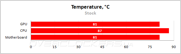

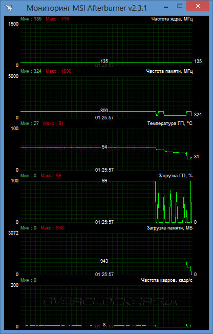

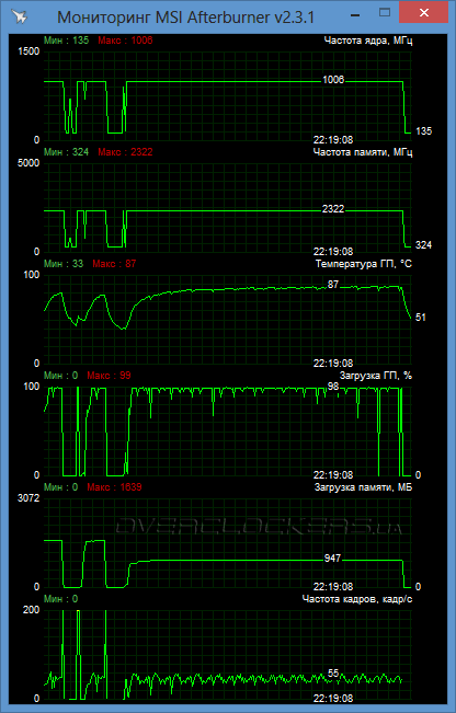

В игровых приложениях температура ядра видеокарты легко достигала 81 °C при 23,5 °C в помещении. Шум высокий, что вполне типично для игровых ноутбуков, которые никогда тихими не были.
При работе от аккумулятора частоты видеокарты в 3D-режиме не поднимаются выше 135/1600 МГц. В таком режиме GeForce GTX 680M теряет весь свой игровой статус. Поиграть можно разве что в какие-то казуалки, а с этим и Intel HD Graphics справится. Ситуация вполне типичная для топовых мобильных карт NVIDIA и AMD. Забавно, что GeForce GT 650M в Sager NP6110 в автономной режиме сохраняла полноценные частоты. Выходит, младшие графические карты более игровые чем старшие при питании от аккумулятора. Хотя все мы понимаем, что играть в серьезные игры на коленках все равно никто не будет — не позволит нагрев и малое время автономной работы.
GeForce GTX 680M не поддерживает технологию Turbo и не имеет никаких ограничений по мощности. Потенциально это дает неплохую свободу для разгона. Но MSI Afterburner можно накинуть лишь 135 МГц на ядро и 2000 МГц на память. На фоне частот настольных GeForce это не очень много. Еще достижению очень высоких значений мешает изначально низкое рабочее напряжение. Но энтузиасты нашли способ обойти все ограничения. Прошив модифицированный BIOS с повышенным напряжением, вы получите значительно больше возможностей для разгона. Подробная инструкция описана в соответствующей теме нашей Конференции. Там шаг за шагом расписаны все этапы прошивки. С обновленным микрокодом видеокарта сразу же работает на более высоких частотах и диапазон для разгона в MSI Afterburner значительно увеличивается. Краеугольным камнем тут уже становится охлаждение. Отвести тепло от разогнанного графического ускорителя с повышенным напряжением будет проблематично. При этом, естественно, возрастет и уровень шума.

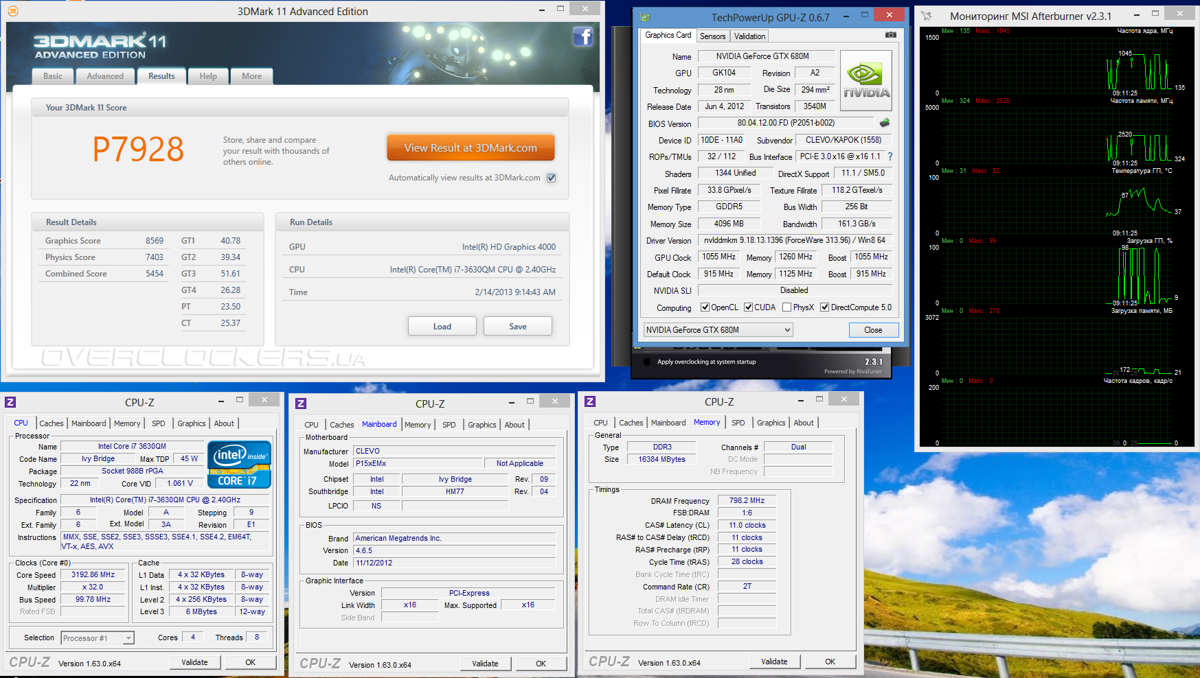

Нам был интерес потенциал GeForce GTX 680M, поэтому вопросы шума отошли на второй план. Для улучшения температурного режима использовалась охлаждающая подставка CoolerMaster NotePal U3, а родные вентиляторы в ноутбуке были переведены в самый скоростной режим, который на Sager включается по сочетанию клавиш «Fn + 1». При этом производился контроль частот в нагрузке, потому как по превышении 90 °C частоты начинались сбрасываться. В итоге мы смогли добиться стабильной работы при 1006/4644 МГц. Это плюс 40% к начальной частоте GPU и 29% к частоте памяти. Впечатляет!
И это еще не предел для GeForce GTX 680M. К примеру, 3DMark 11 на профиле настроек Performance нам удалось пройти на частотах 1055/5040 МГц. А дальнейший разгон уперся исключительно в возможности системы охлаждения.

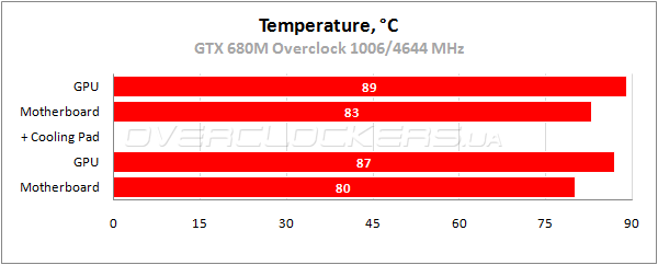

Для начала посмотрим на рабочие температуры ноутбука. Ниже приведены максимальные значения нагрева процессора, графического чипа и данные термодатчика на материнской плате. Процессор прогревался 15-минутным тестом в OCCT, видеокарта грелась 15-минутным тестом в Crysis: Warhead. Соответственно, пиковая температура CPU достигалась в первом режиме тестирования, а GPU — во втором режиме. Что до датчика платы, то AIDA64 определила его как термодатчик чипсета IntelPCH. На самом деле не известно, с чего конкретно считываются его данные и где расположен этот датчик. Скорее всего местоположение его где-то возле видеокарты, потому как данные напрямую зависят от нагрева последней.
Температура процессора в 87 °C довольно высокая. Но это пиковое значение одного из ядер в тяжелейшем стресс-тесте. Реальные приложения создают меньшую нагрузку и нагрев CPU будет заметно меньше. А вот температура видеокарты — вполне заурядна для долгих игровых сессий. И с этим уже ничего не поделать. Сбить несколько градусов поможет охлаждающая подставка, что в свою очередь снизит немного и общий уровень шума.
Теперь посмотрим на температуры GeForce GTX 680M в разгоне. Заодно приведем и температуры Motherboard. Внизу указаны данные замеров по итогам 15-минутного теста Crysis без охлаждающей подставки с максимальными оборотами вентиляторов и дополнительно с подставкой CoolerMaster NotePal U3.

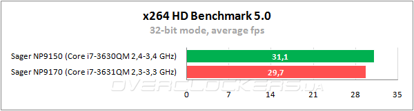

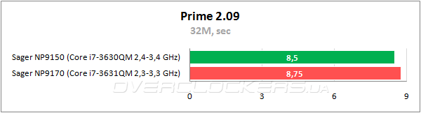

Вначале проведем краткое тестирование производительности процессора. В качестве соперника выступит ноутбук Sager NP9170 на базе Intel Core i7-3610QM. Естественно, что герой данного обзора будет немного производительнее. Но при разнице 100 МГц в частоте процессора дифференциация между двумя моделями должна быть минимальной. Наше сравнение как раз и покажет, насколько минимальна эта разница. Ну и в целом, полученные результаты позволят составить общее представление о производительности Sager NP9150. Сравнения с настольным компьютером не будет, этим мы уже занимались ранее и расставили все точки над «i» в данном вопросе.
Cравнение технических параметров, определяющих итоговую производительность, приведено в нижней таблице.

| Тайминги памяти | 11-11-11-28-2T | 11-11-11-28-1T |

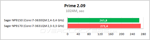

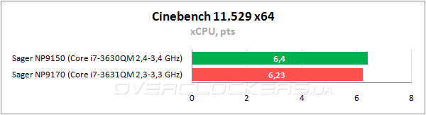

Во всех тестах у Core i7-3630QM преимущество над Core i7-3610QM примерно 3%, что как раз соответствует разнице в частоте процессоров.

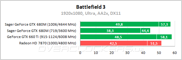

Battlefield 3
Ultra-качество при сглаживании MSAA 4x.
В номинале GeForce GTX 680M слабее десктопных конкурентов, но при разгоне легко обходит Radeon HD 7870 и нагоняет GeForce GTX 660 Ti. Разгон дает прирост производительности в 29–30%.

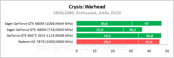

Crysis: Warhead
Наивысшее качество графики при сглаживании AA 4x.
В этой игре GeForce GTX 680M заметно уступает конкурентам по минимальному fps даже при разгоне. В данном случае причина кроется в недостаточной производительности процессора Core i7-3630QM.

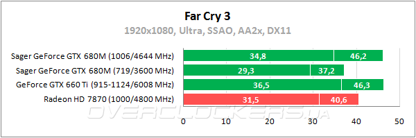

Far Cry 3
Максимальное качество графики (Ultra) при активном SSAO и сглаживании AA 2x.
Отставание от Radeon HD 7870 всего лишь 8%. Разгон ускоряет GeForce GTX 680M на 19–24%. Похоже, мобильный процессор снова немного ограничивает потенциал видеокарты и не дает сравняться с десктопом на базе GeForce GTX 660 Ti.

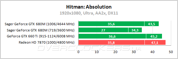

Hitman: Absolution
Максимальное качество графики при сглаживании MSSA 2x (FXAA отключено).
Отставание от настольной системы 33–37%. Разгон отставание полностью не компенсирует, но сводит к минимуму.

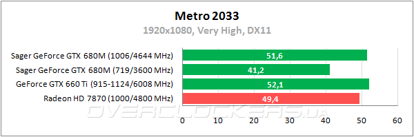

Metro 2033
Качество Very High, Depth of Field отключен.
В номинале все как обычно: GeForce GTX 680M на последнем месте. Зато при разгоне мобильная карта быстрее Radeon HD 7870 и почти равна GeForce GTX 660 Ti.

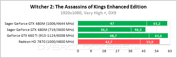

Witcher 2: The Assassins of Kings Enhanced Edition
Максимальные настройки графики без активации «запредельного качества».
Последнее место у мобильной системы с GeForce GTX 680M в номинале. При разгоне ноутбук обгоняет десктоп с Radeon HD 7870 и выходит на один уровень с GeForce GTX 660 Ti. Прирост от разгона 29–32%.

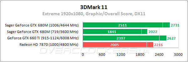

3DMark 11
Скромная разница между GeForce GTX 680M и Radeon HD 7870. При разгоне мобильная карта немного обгоняет GeForce GTX 660 Ti. Прирост от разгона составляет 36%.

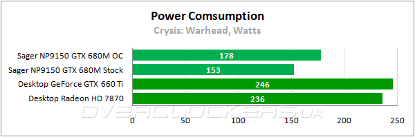

Энергопотребление
Посмотрим на результаты измерения потребляемой мощности ноутбука Sager NP9150 и настольной системы в игровом режиме, а именно в Crysis: Warhead. Измерение производились при помощи прибора Cost Control 3000.
Ноутбук заметно экономичнее, что и предполагалось изначально.

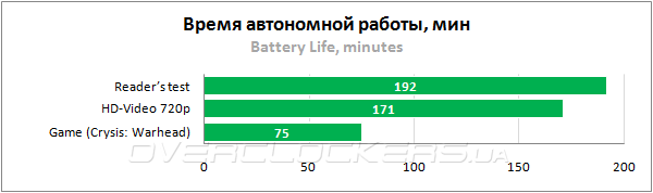

Время автономной работы
Традиционно мы измеряем время автономной работы от аккумулятора в игровом режиме, при проигрывании HD-видео и при минимальной нагрузке. Для последнего режима ранее нами использовался специальный Reader’s test программы Battery Eater, но под Windows 8 это приложение не работает. Поэтому в этот раз прибегли к обычной программе Ice reader Book для чтения текста, которая работала в полноэкранном режиме с автоматической перемоткой. Сравнивать эти результаты с ранее полученными не стоит, потому как нагрузка создаваемая Battery Eater была совсем мизерная. Данные по игровому режиму и проигрыванию видео вполне подходят для сравнения со старыми обзорами. При такой нагрузке работала графика Intel, а для игрового режима мы принудительно переключались на GeForce.
В игровом режиме ноутбук протянул более часа. При проигрывании видео выдержал 2 часа 51 минуту. В режиме чтения Sager отработал немногим более трех часов.
