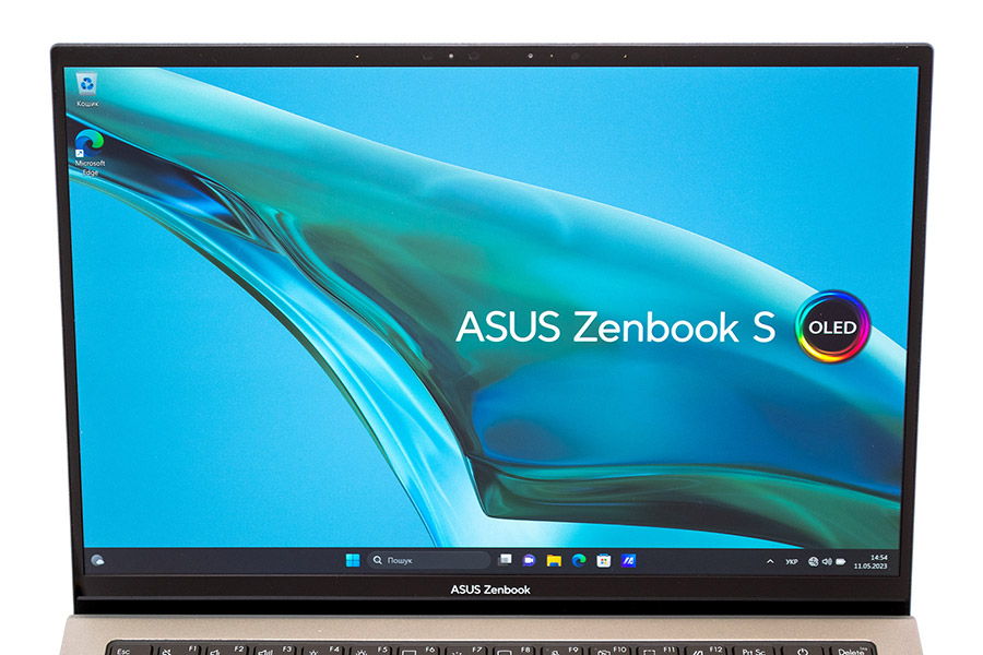

Экран с диагональю 13,3" имеет визуально тонкие рамки. Маркетинговое название этого — NanoEdge. По бокам получается 4,8 мм и 7,8 мм сверху. Покрытие дисплея, к сожалению, глянцевое и хорошо отражает все вокруг при низкой яркости.
ASUS Zenbook S 13 OLED (UX5304)

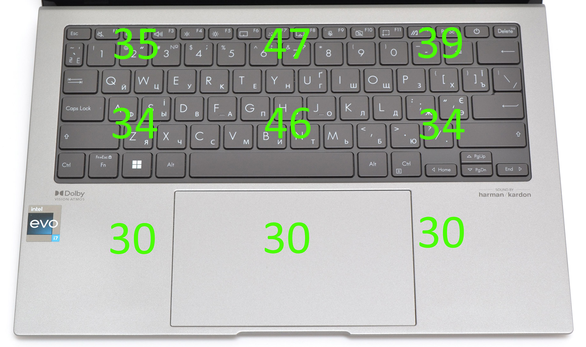

Клавиатура островного типа выполнена в зауженном модифицированном стандарте раскладки ANSI. Клавиатура несколько занижена по отношению к уровню корпуса и не имеет защиты от влаги. Расстояние между центрами кнопок составляет 18,7 мм. А по центру клавиш имеется едва заметное углубление в 0,1 мм. Полный ход клавиш составляет 1,1 мм. Похоже, что от пантографа под клавишами в этот раз решили избавиться, потому по тактильным впечатлениям это настоящая мембрана. Английская и украинская раскладка мягко и ясно подсвечиваются белым цветом с тремя уровнями яркости. Индикаторы Caps Lock, активность микрофона и камеры встроены в соответствующие кнопки. Кнопка запуска расположена в верхнем правом углу от Delete. Кстати, наклейка Intel Evo — это не о процессоре, а о требованиях к устройству в целом.
Большой чувствительный тачпад ErgoSense имеет размеры 129x81 мм. Его поверхность матовая и скользкая на ощупь с гидрофобным и олеофобным покрытием. Громкое механическое нажатие начинает срабатывать в нижних 2/3 поверхности. Поддерживается распознавание четырех пальцев одновременно и большого количества интуитивно понятных жестов.

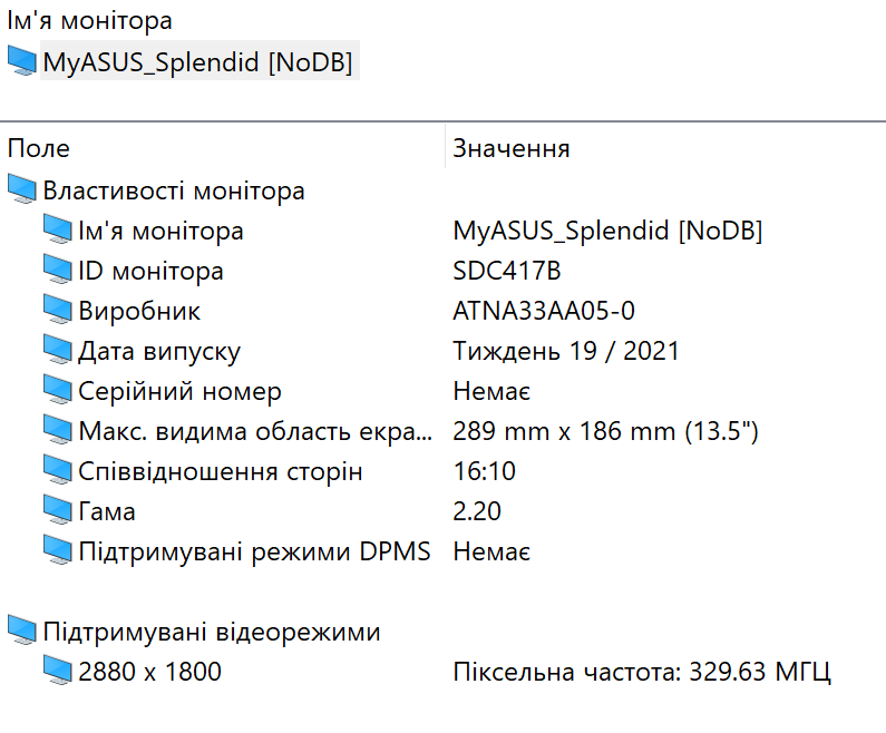

Внутри установлена матрица Samsung SDC417B (ATNA33AA05-0) с разрешением 2880х1800 точек с соотношением сторон 16:10. Скорость реакции матрицы составляет 0,2 мс.

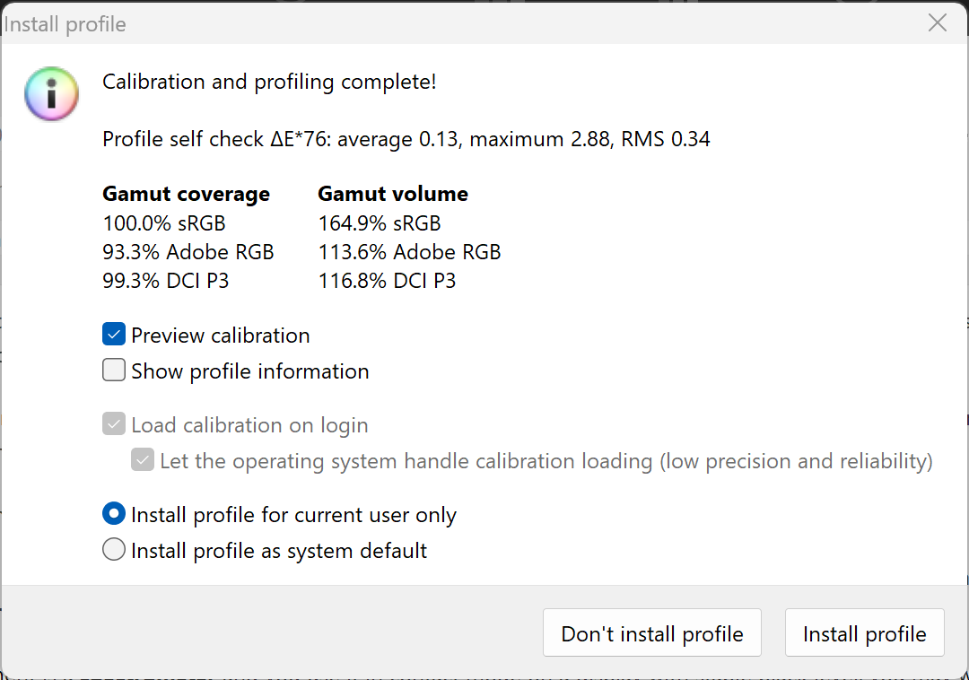

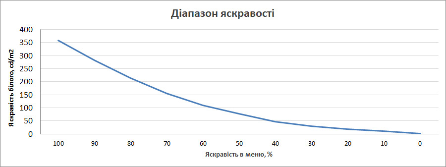

Яркость регулируется в диапазоне от 0,8 до 358 кд/м2 (по нашим измерениям). Коэффициент контрастности инструментально не устанавливается, поскольку прибор выдает значение бесконечности. Примем на веру, что он достигает 1 000 000:1. Все последующие измерения производились при освещенности в 120 кд/м², что соответствует 63% яркости. Именно этого значения определенно хватит пользователю в большинстве случаев, кроме пребывания под ярким солнцем.
Цветовая температура колеблется от 6500К до 6800К в зависимости от яркости. Отклонение гамма-кривых незначительно.
Экран обеспечивает достаточно точную цветопередачу со средним отклонением DeltaE значительно меньше 1 единицы почти по всем цветам. Также напомним, что OLED технология имеет такую особенность как выгорание цветов со временем. Поэтому для продления жизни матрицы здесь есть затемнение экрана после 5 минут простоя, цветная заставка после 30 минут простоя, темная тема Windows по умолчанию и встроенная технология Samsung, которая автоматически компенсирует выгорание определенных цветовых точек путем увеличения их яркости. С той же целью используется и технология смещения пикселей под названием ASUS OLED Care.

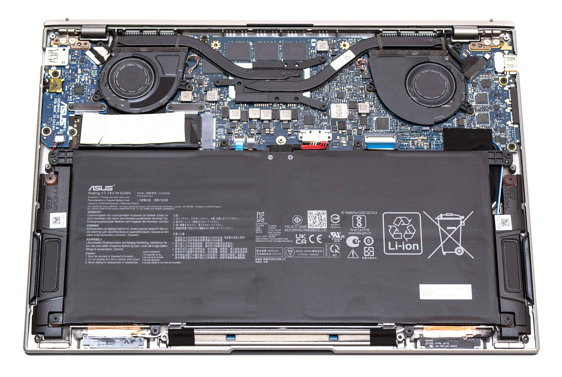

Внутренняя структура

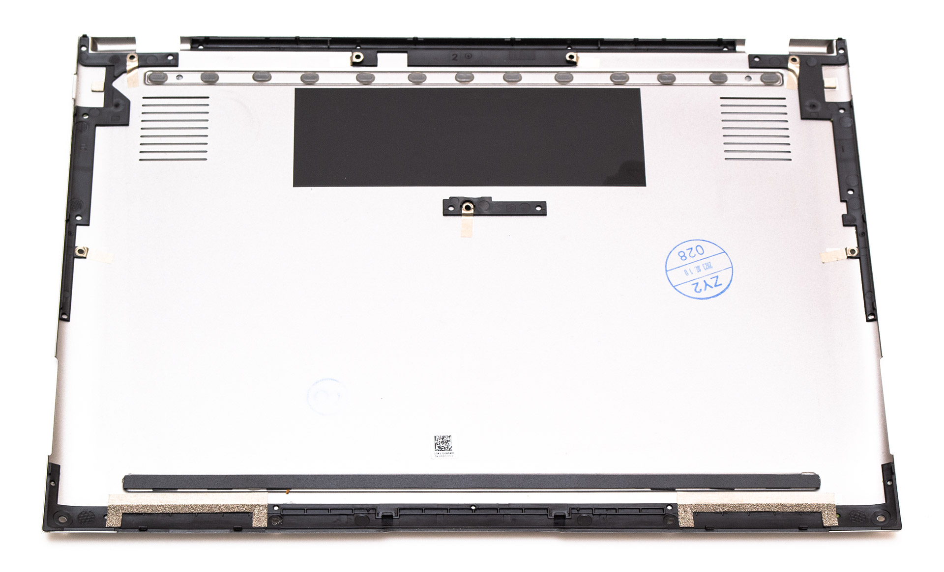

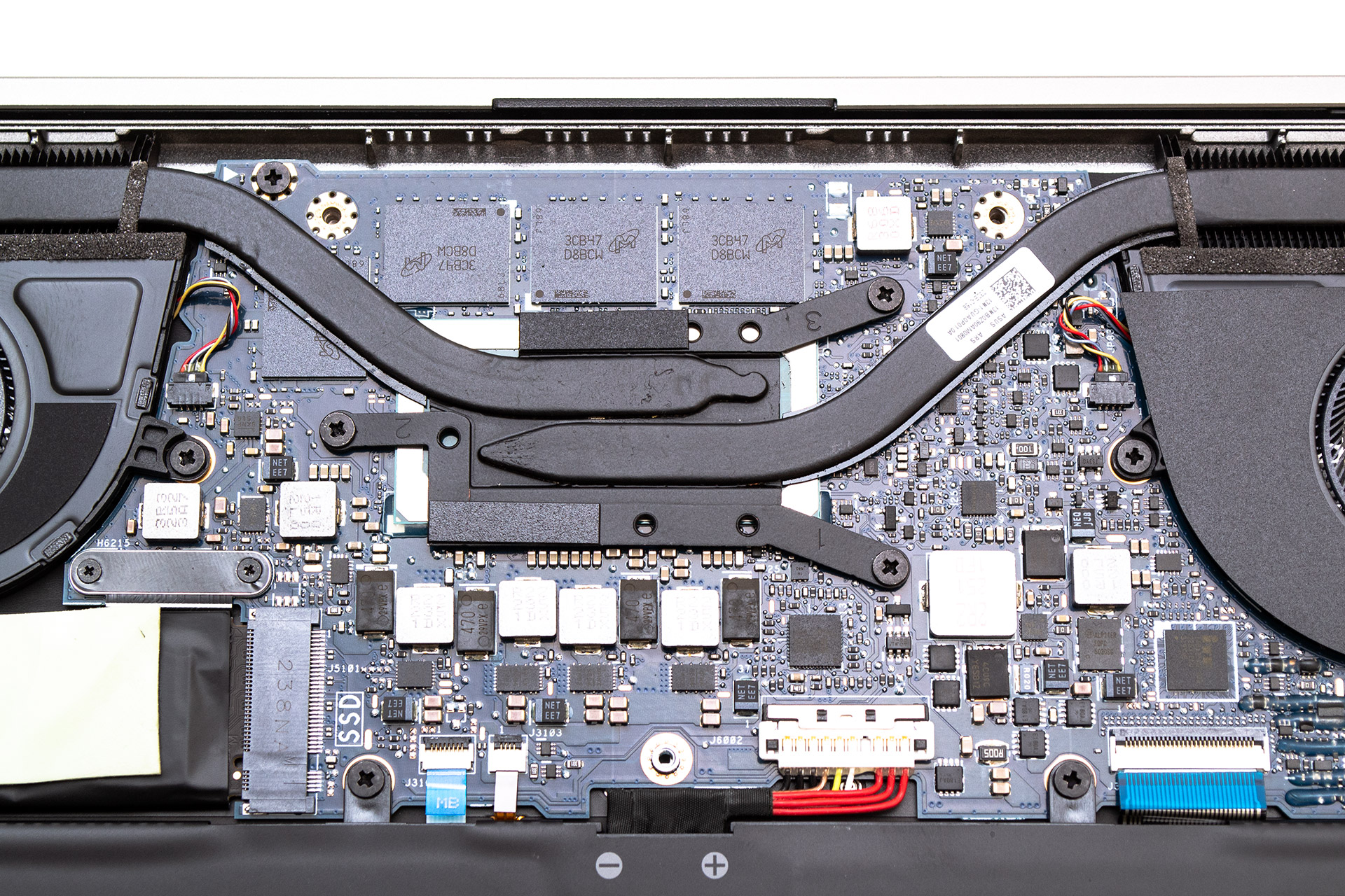

Чтобы получить доступ внутрь, из нижней панели корпуса нужно открутить 11 маленьких винтов типа Т5 миниатюрной отверткой Torx. Скрытых винтов и пломб здесь нет. Но обратите внимание, что часть винтов короче других, поэтому при сборке устройства нужно соблюдать их первоначальное расположение. Чтобы полностью открыть корпус, проведите пластиковой лопаткой вдоль линии соединения, осторожно размыкая пластиковые застежки.
Батарея на 63 Вт·г находится в передней части корпуса, занимая большую его часть. По бокам от нее обустроены два акустических динамика Harman Kardon, а спереди слева и справа вмонтированы две антенны беспроводной связи. Материнская плата с распаянным на ней процессором, памятью и силовыми элементами расположена в задней части шасси.

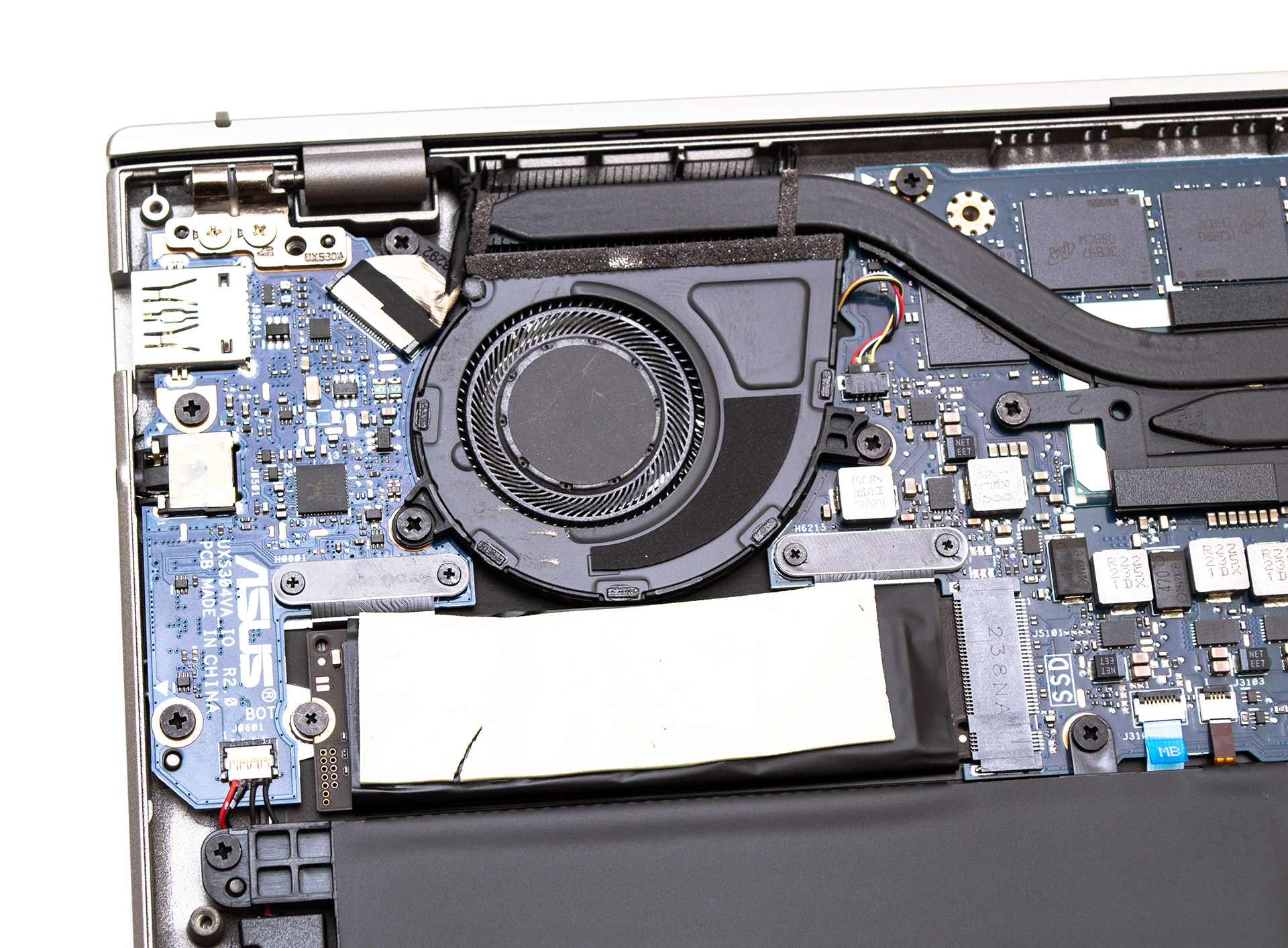

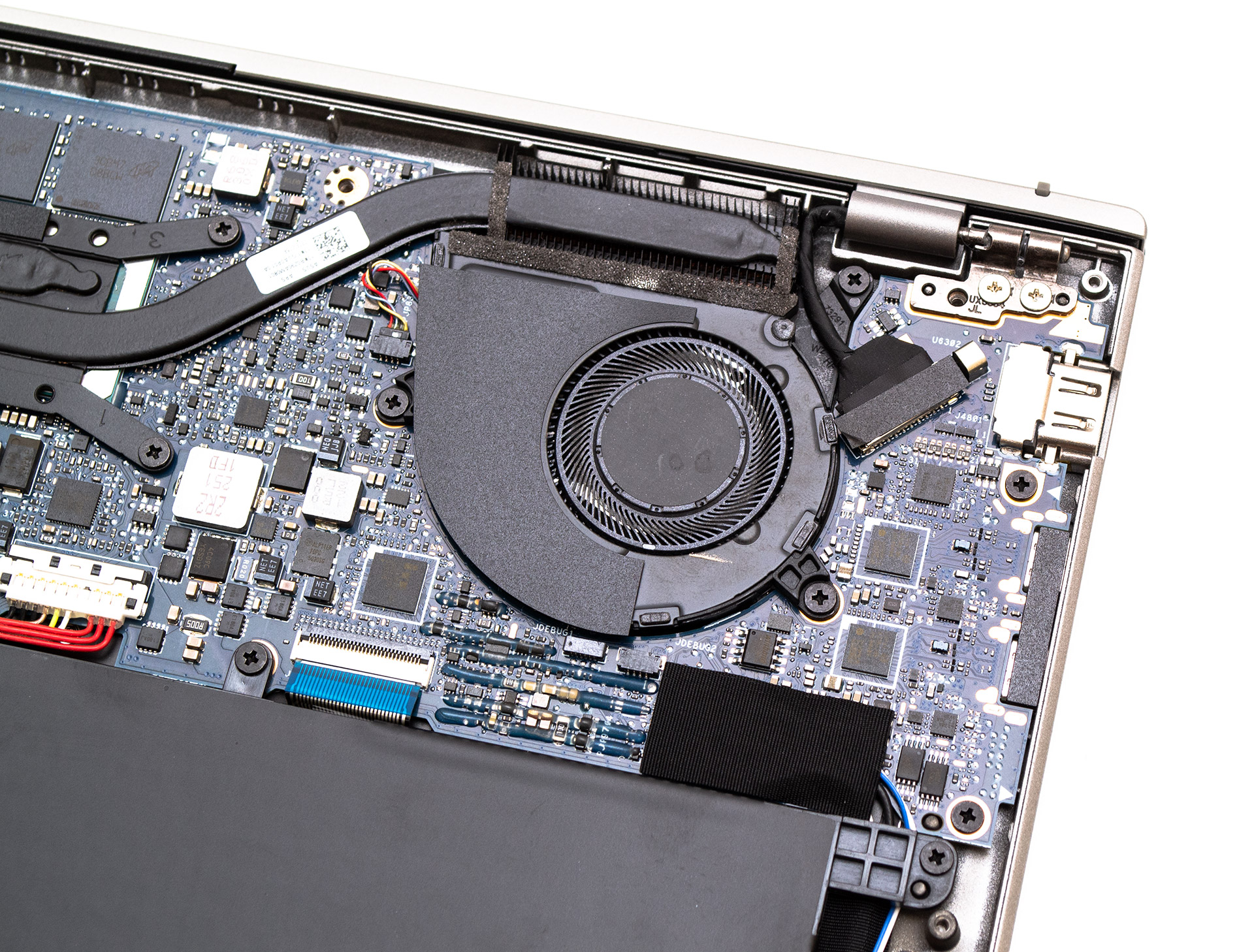

Система охлаждения процессора состоит из двух тепловых трубок и двух отдельных тонких центробежных вентиляторов, расположенных по сторонам от него. Рядом с процессором распаяны микросхемы оперативной памяти производства Micron.
SSD NVMe M.2 (2280) накопитель на 1ТБ Samsung PM9A1 (MZVL21T0HCLR-00B00) скрывается под термической прокладкой ниже правого вентилятора. Это единственный элемент устройства, который пользователь может заменить самостоятельно и относительно легко, но потеряет официальную гарантию на устройство.
Возле левого вентилятора под черной наклейкой, вероятно, скрывается модуль Wi-Fi или его подключение к антеннам. Снимать его мы не стали.

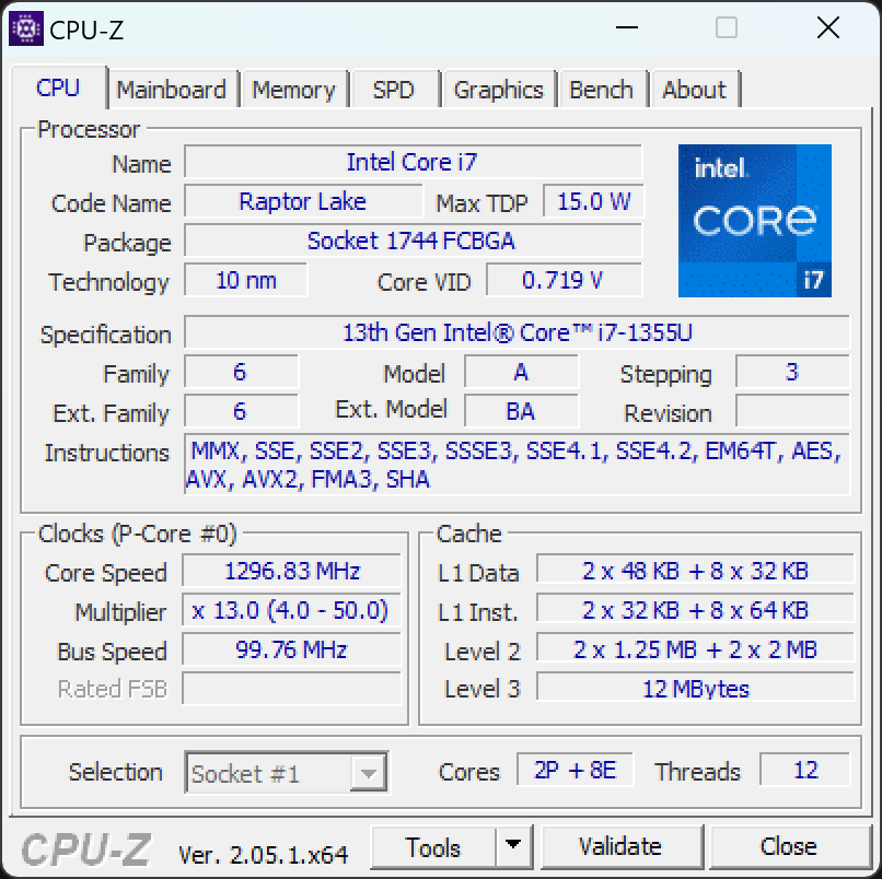

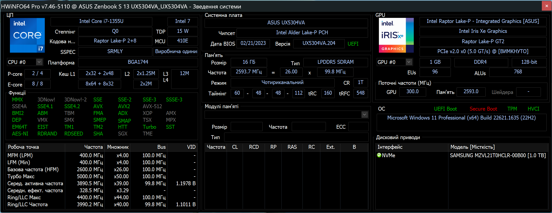

Полные характеристики ноутбука представлены на снимке с экрана утилиты HWiNFO.
Мобильный процессор Intel Core i7-1355U принадлежит к семейству Raptor Lake-U и объединяет в себе два типа ядер: два больших производительных двухпоточных Perfomance, и восемь маленьких однопоточных энергоэффективных Efficient ядер. На выходе получаем суммарно 12 вычислительных потоков. В турбо-режиме P-ядра могут разгоняться до 5,0 ГГц, а E-ядра до 3,7 ГГц. TDP ограничен 20 Вт при температуре до 100 градусов. В типичном сценарии максимальной нагрузки на процессор частоты ограничиваются системой охлаждения до 3,5 ГГц и 2,6 ГГц соответственно, при условии подключенного блока питания.

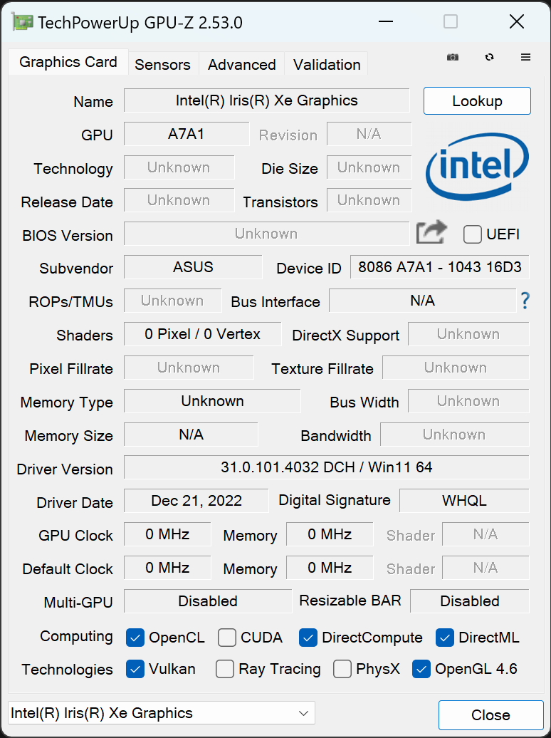

Встроенная память на 16 ГБ работает в «четырехканальном» режиме на частоте 5200 МГц с задержками 60-48-48-112-1Т (согласно данным с HWiNFO). CPU-Z почему-то показывает только объем памяти, OEM производителя и маркировку.
Для обработки и вывода изображения ноутбук полагается на встроенный графический чип Intel Iris Xe Graphics. К сожалению, подробной информации о нем GPU-Z также не предоставляет.

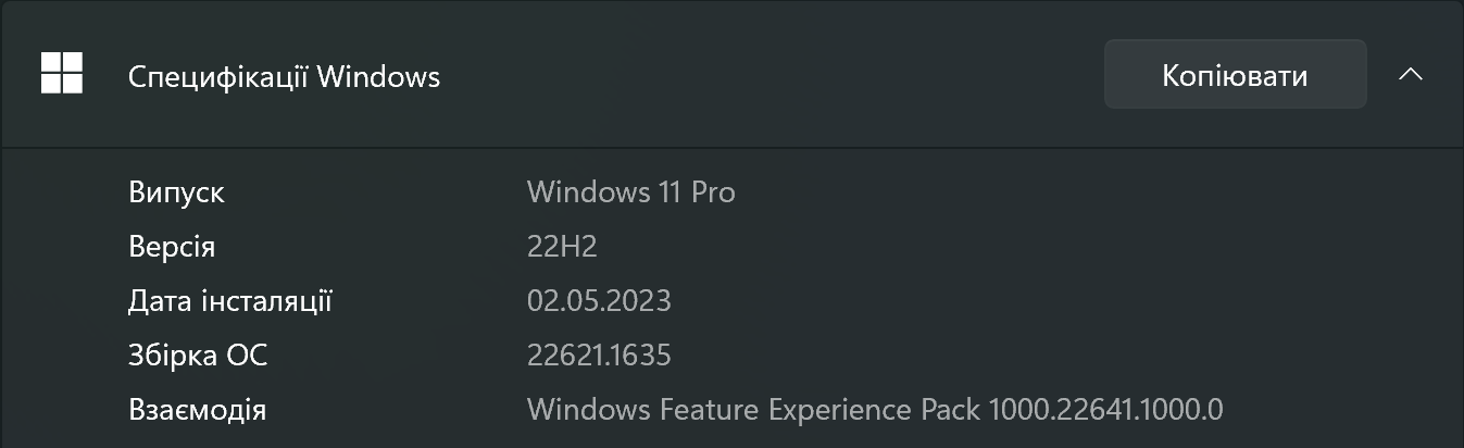

Наш экземпляр ASUS Zenbook S 13 OLED работает под управлением операционной системы Windows 11 Pro. Но в официальной продаже могут быть как варианты с Windows 11 Home, так и вообще без операционной системы.

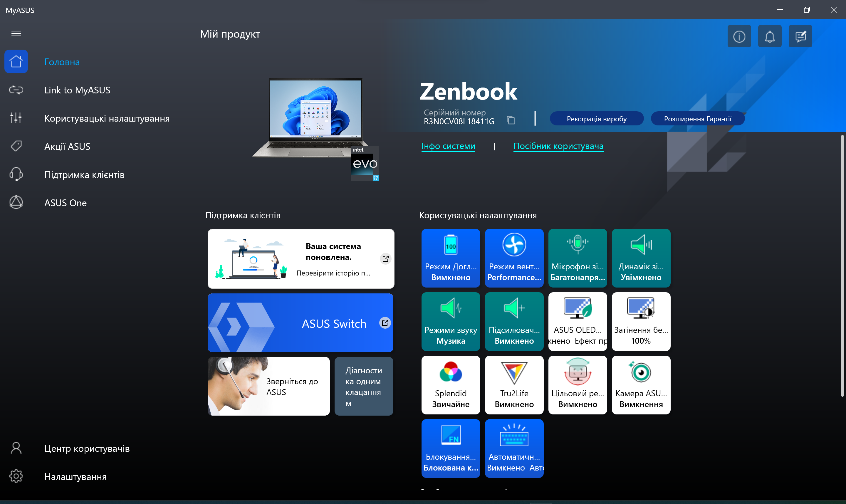

Фирменное приложение MyASUS позволяет настраивать все необходимые параметры устройства. В частности, режим потребления батареи, производительность железа и режим работы вентилятора, качество изображения на экране, аудиосистему, микрофон, беспроводное подключение и многое другое. Для расширения дополнительных возможностей можно установить приложения Link to MyASUS – для интеграции с мобильными устройствами, ScreenXpert — для управления окнами на разных подключенных дисплеях и GlideX — для совместного использования экрана и переноса изображения между различными устройствами в проводном или беспроводном режимах.

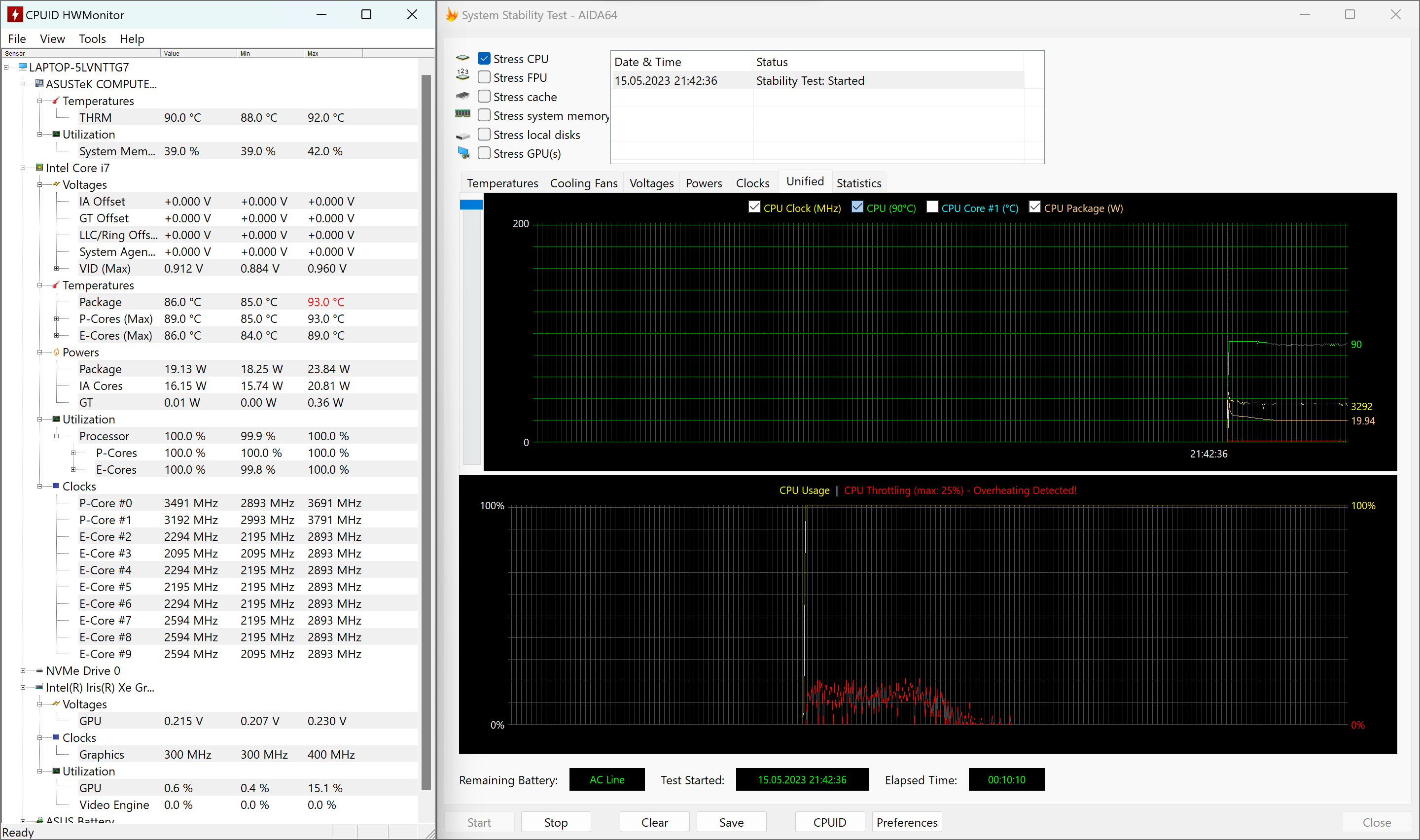

Эффективность системы охлаждения и уровень шума
Система охлаждения ноутбука напрямую связана с режимом работы и тепловыделением центрального процессора. Значение играет то, работает ли устройство от розетки или от батареи. В первом случае процессор раскрывается на полную, а схема работы вентилятора выставляется на «производительную», когда его достаточно хорошо слышно при 61 дБ(А) измеренного в упор шума. В «тихом» и «сбалансированном» варианте мощность устройства ограничивается, и вентилятор работает относительно тихо — 36 дБ(А) и 51 дБ(А) максимум соответственно. В простое человеческое ухо этот ноутбук не слышит вообще. Поэтому нас интересует сценарий максимальной эффективности при подключенном блоке питания, когда система охлаждения работает по полной с высоким уровнем шума.
В нем, в начале нагрузки, частоты P-ядер процессора мгновенно доходят до почти 3,8 ГГц, а E-ядра удерживают около 2,9 ГГц. Процессор находится в 25% троттлинга около трех минут, после чего частоты снижаются и стабилизируются на 3,5 ГГц по P-ядрам и 2,6 ГГц по E-ядрам. Температура при этом удерживается в пределах 90 градусов.
При работе от батареи в сбалансированном режиме частоты P-ядер колеблются в пределах от 2,6 до 3,2 ГГц, а E-ядра работают в пределах от 1,6 до 2,1 ГГц при температуре не более 72 градусов.
Ноутбук испытывался в стресс-тесте стабильности AIDA64 при температуре окружающей среды в 24 градуса Цельсия. Нагрузка производилась только на центральный процессор. Корпус ощутимо нагревается по центру сверху — до 47 градусов. Холодным он остается в нижней части и по бокам. Под нагрузкой и от розетки устройство лучше использовать исключительно в настольном варианте. А в автономном режиме питания нагрев корпуса достаточно умеренный и не превышает 43 градуса в самой горячей центральной части.

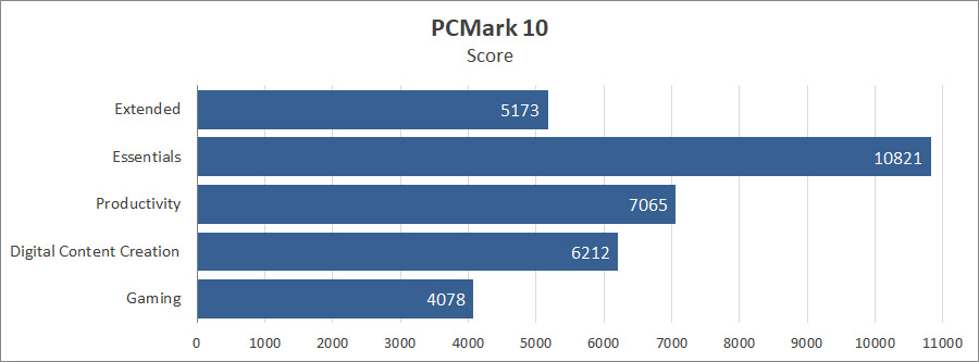

PCMark 10
На графике представлен общий результат расширенного теста и результаты отдельных групп тестов в составе этого бенчмарка.

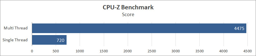

CPU-Z Benchmark

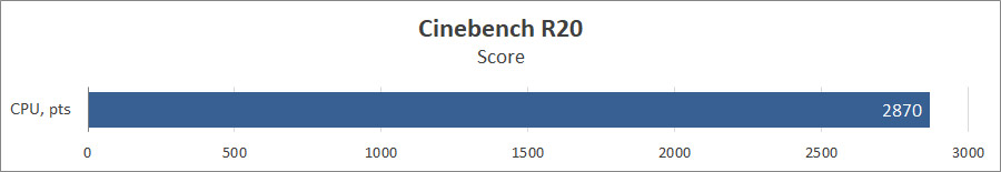

Cinebench

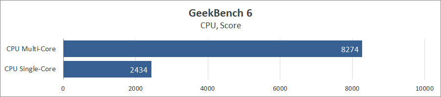

Geekbench 5

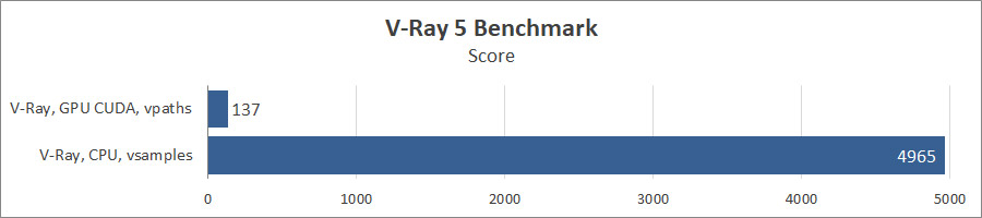

V-Ray 5 Benchmark

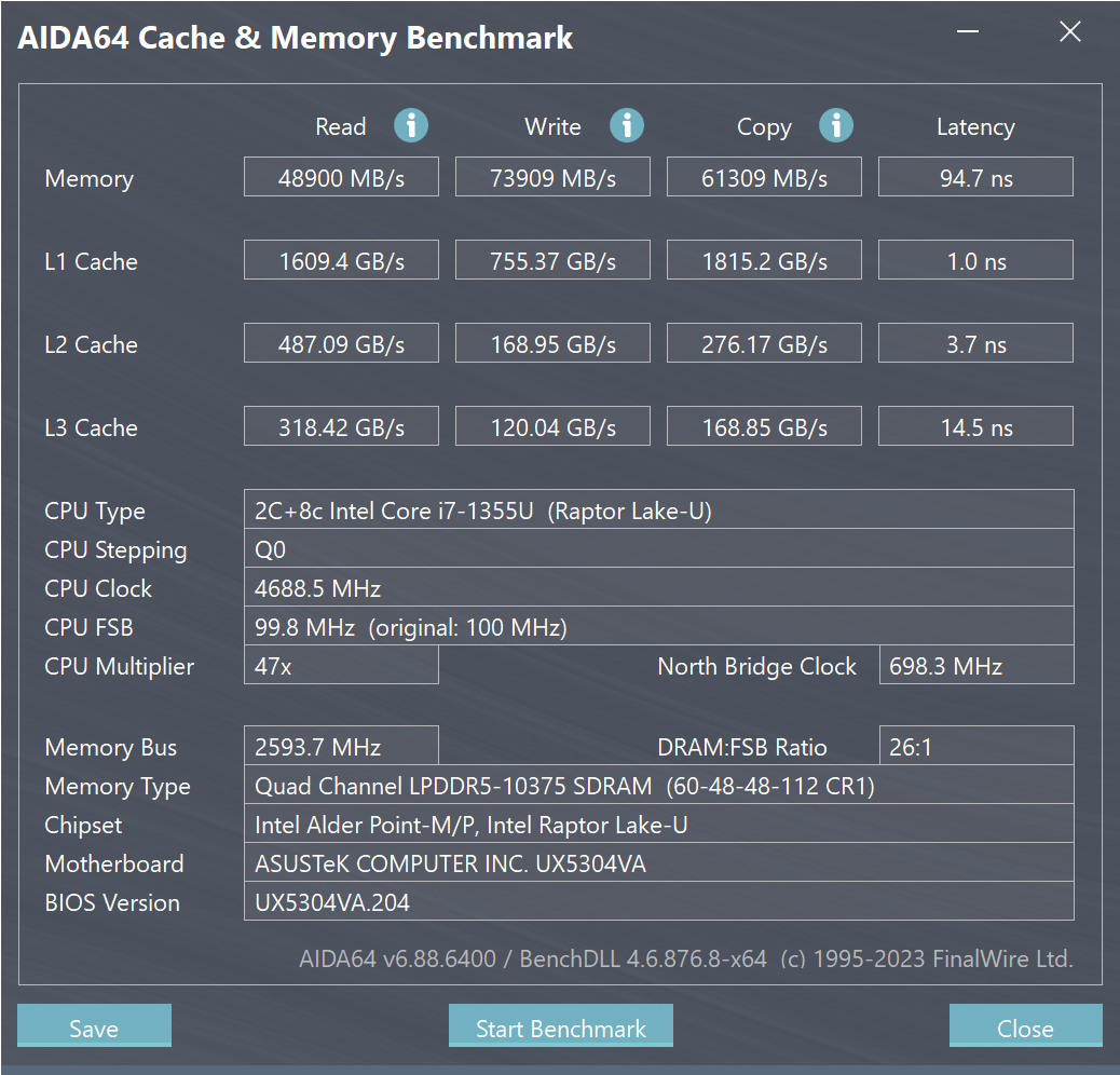

AIDA Cache & Memory Benchmark

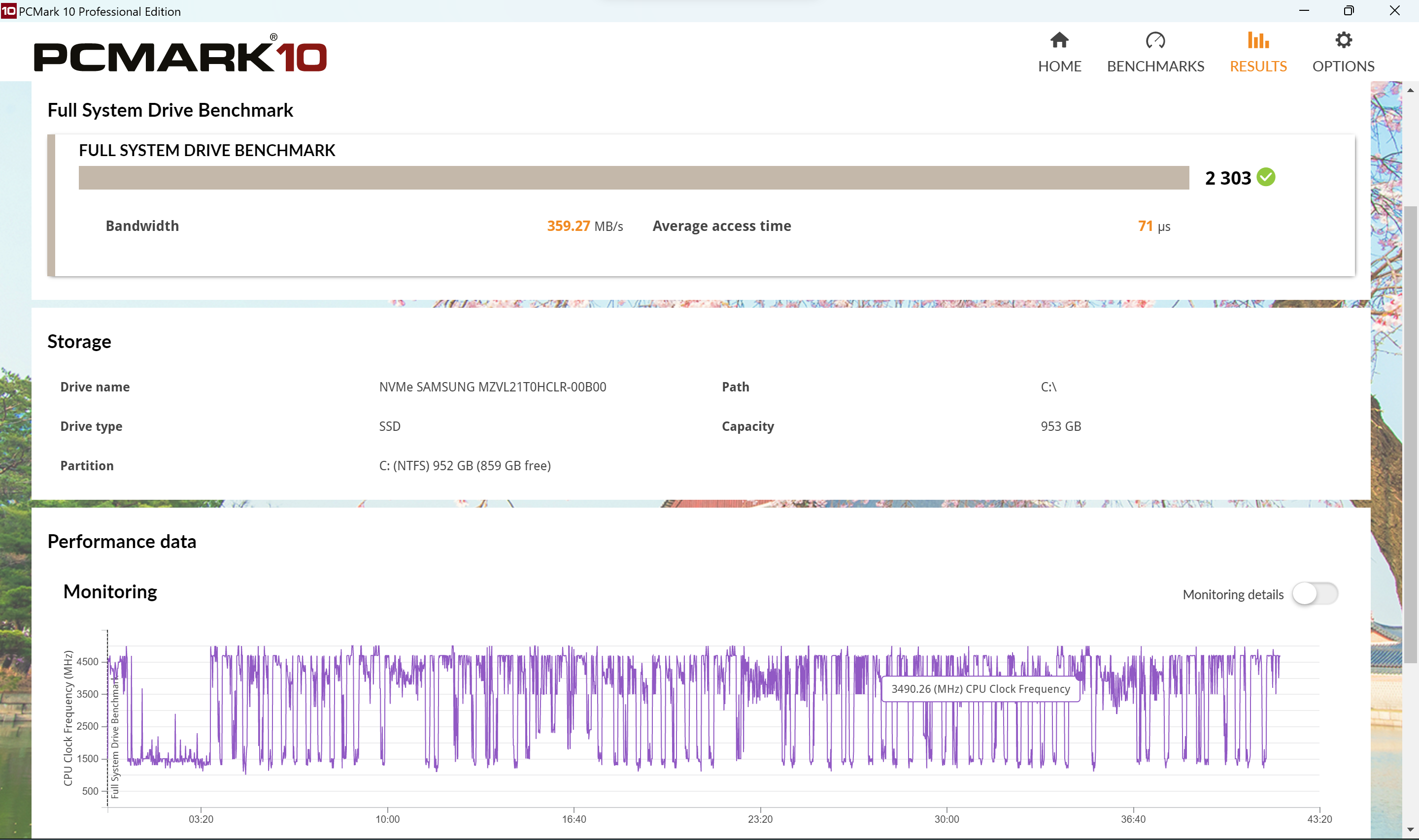

Дисковая подсистема

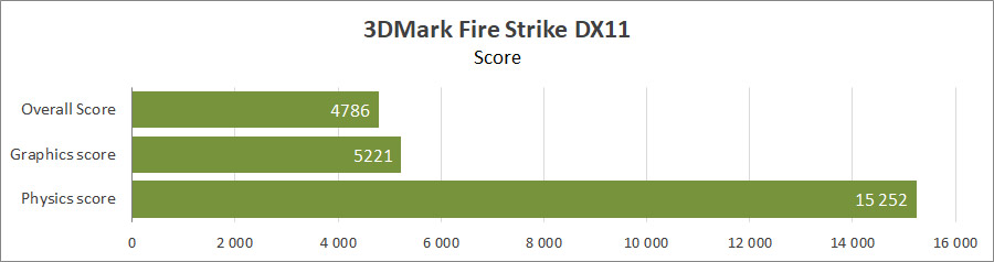

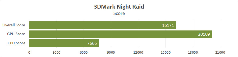

Игровые программы
Встроенная графика Intel Iris Xe Graphics не рассчитана на создание комфортного fps в сложной 3D-графике. Однако она позволяет играть в нетребовательные игровые проекты на низких и средних настройках. Поэтому мы ограничимся синтетическими тестами.

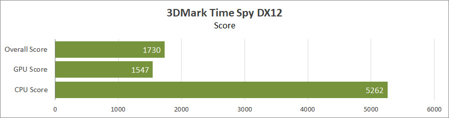

3DMark
