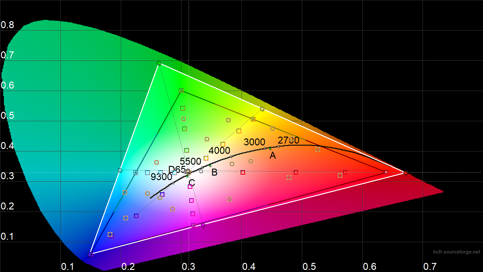

Дисплей ноутбука поддерживает четыре варианта цветовых схем, которые переключаются в приложении MyASUS: Native (насыщенные цвета OLED), sRGB (точные цвета для веб-содержимого), DCI-P3 (кинематографическая цветовая гамма), Display P3 (расширенный спектр). Все измерения производились в режиме Display P3 с отключенным HDR и на фабричном ICC профиле, установленном из «коробки». По нашим замерам экран обеспечивает покрытие цветового пространства sRGB на уровне 99,6%, Adobe RGB 86,0% и DCI P3 в 97,1%. Объемы цветового пространства значительно больше и их должно хватать для работы с дизайном, цветом и графикой в целом.

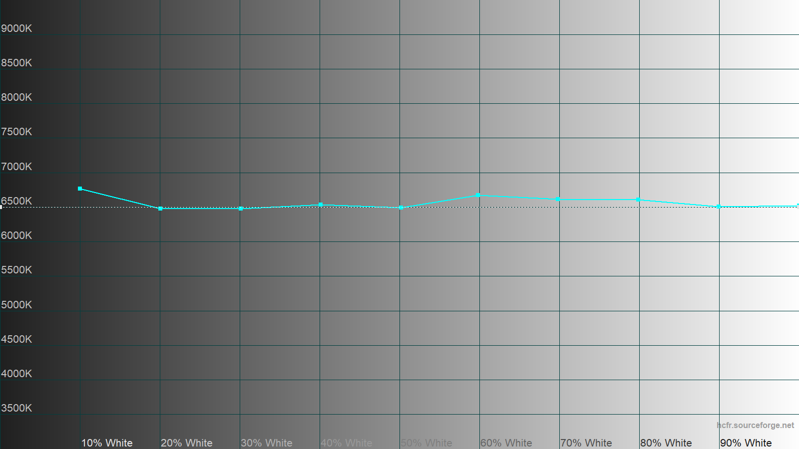

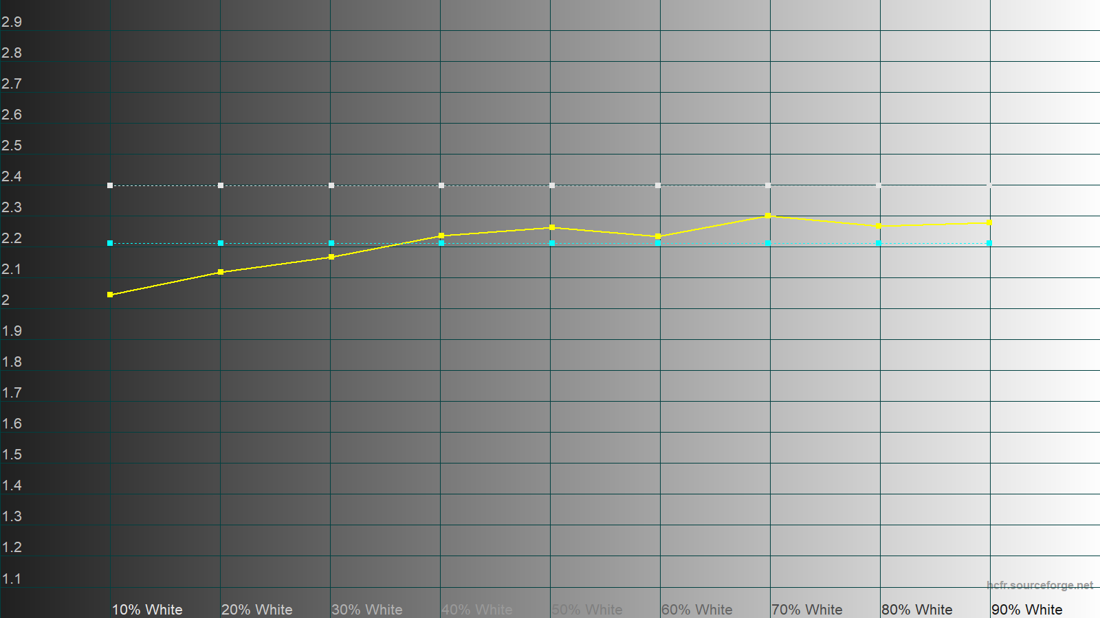

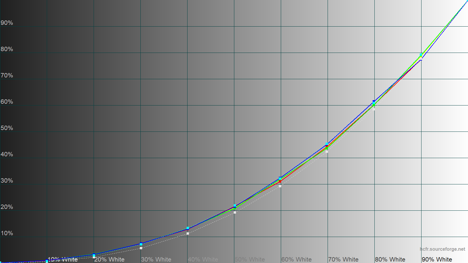

Цветовая температура постоянно находится на уровне чуть выше 6500К в зависимости от яркости. Отклонение гамма-кривых также несколько завышено.
Экран обеспечивает достаточно точную цветопередачу со средним отклонением DeltaE менее 1 единицы почти по всем цветам. Но напомним, что OLED технология имеет такую особенность как выгорание цветов со временем. Поэтому для продления жизни матрицы здесь есть затемнение экрана после 5 минут простоя, цветная заставка после 30 минут простоя, темная тема Windows по умолчанию и встроенная технология Samsung, которая автоматически будет компенсировать выгорание определенных цветовых точек путем увеличения их яркости. С той же целью используется и технология смещения пикселей под названием ASUS OLED Care.
