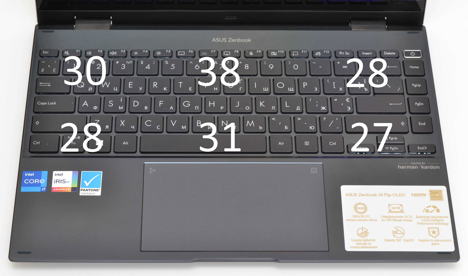

Клавиатура ASUS Zenbook 14 Flip OLED мне лично очень понравилась. Несмотря на отсутствие цифрового блока, с правой стороны есть отдельные выделенные клавиши Home, PgUp, PgDn, End и стрелочные клавиши, что значительно облегчает работу с большими массивами текста. Сверху есть отдельные PrtSc, Insert, Delete. В целом используется стандарт ANSI, кнопки островного типа углублены относительно уровня корпуса. Под кнопками установлены механизмы пантографа (ножниц), обеспечивающие равномерное нажатие с общим ходом 1,4 мм. Английская и украинская раскладки мягко и ясно подсвечиваются белым цветом с тремя уровнями яркости. Индикаторы Caps Lock, активность микрофона и камеры встроены в соответствующие кнопки. Также отдельно следует отметить кнопку запуска, со встроенным сканером отпечатков пальцев в верхнем правом углу.

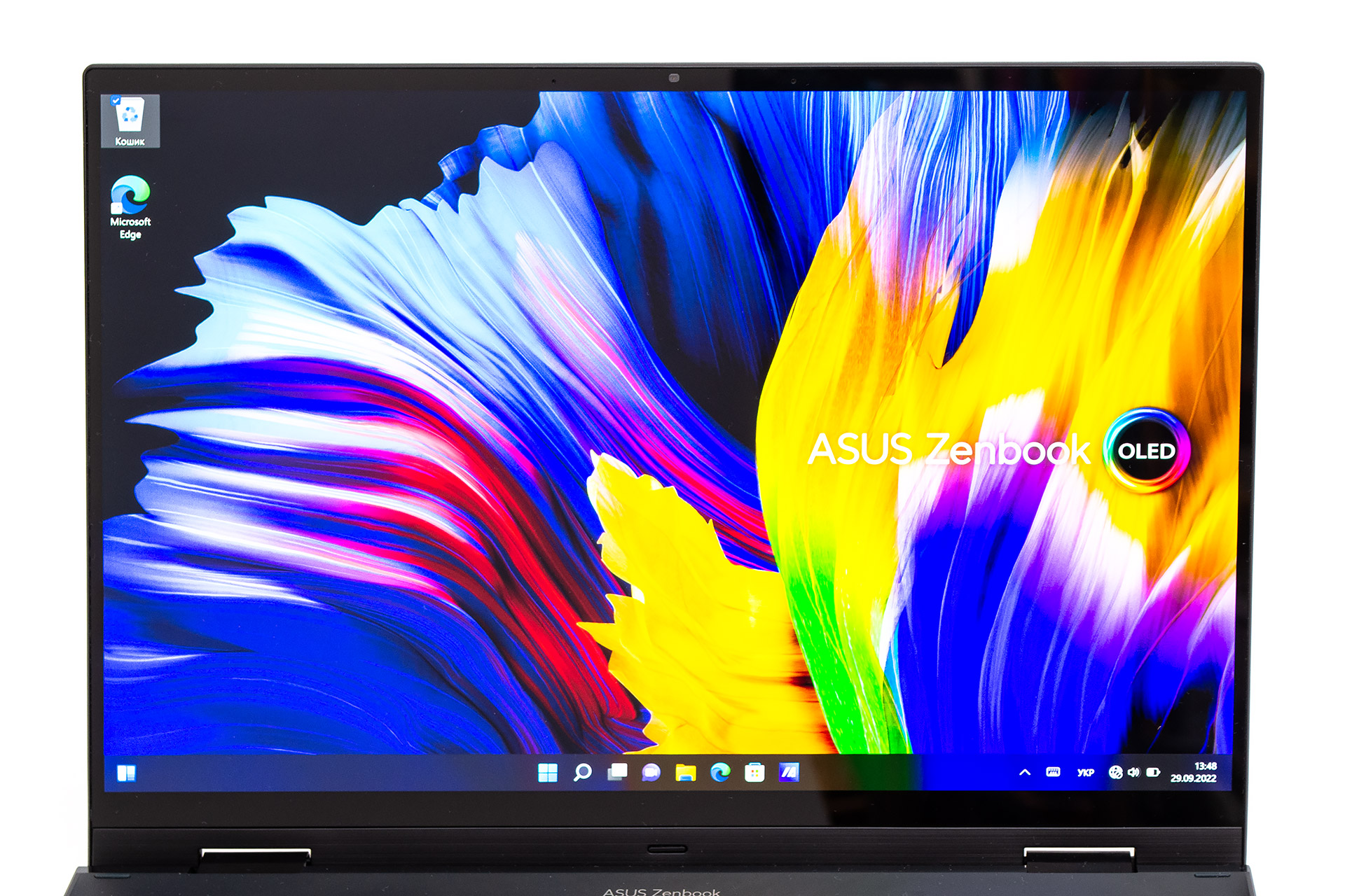

Лучший и, пожалуй, самый дорогой элемент в ASUS Zenbook 14 Flip OLED — это его сенсорный экран. Он имеет формат 14″ (302х189 мм), частоту обновления 90 Гц, и углы обзора не менее 85 градусов с каждой стороны. Использование OLED-технологии полностью компенсирует глянцевое покрытие дисплея путем высокой яркости. Все, что изображено на мониторе, видно при любом освещении, со всех сторон под всеми углами и без искажения цвета. Экран имеет сертификацию Pantone за точность цветопередачи, и TUVRheinland за заниженный уровень вредного для зрения синего света.
Внутри установлена матрица Samsung ATNA40YK04-0 разрешением 2880х1800 точек с соотношением сторон 16:10. Скорость реакции матрицы составляет 0,2 мс. Поддерживается стилус и одновременное распознавание 10 прикосновений пальцев.

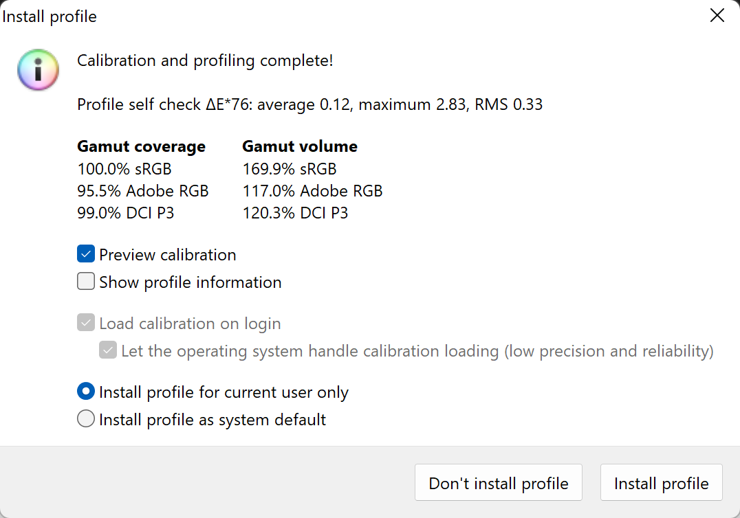

По нашим измерениям экран обеспечивает покрытие цветового пространства sRGB на уровне 100%, Adobe RGB 95,5% и DCI P3 в 99%. Для работы с дизайном и цветом этого достаточно. В противном случае можно осуществить дополнительную калибровку.
Яркость регулируется в диапазоне от 3 до 343 кд/м² (по нашим замерам). Коэффициент контрастности инструментально установить не удалось (прибор выдавал значение бесконечности), поэтому придется принять на веру, что он достигает 1 000 000:1. Все последующие измерения производились при яркости 120 кд/м².
Цветовая температура постоянно находится на уровне около 6600К при всех уровнях яркости. Отклонение гамма-кривых незначительно.
Экран обеспечивает почти идеально точную цветопередачу со средним отклонением DeltaE значительно меньше единицы по всем цветам кроме нескольких темных тонов.
Экран ASUS Zenbook 14 Flip OLED просто великолепен. Но напомним, что OLED технология имеет несколько особенностей, как, в частности, выгорание цветов со временем. Да, обычно гарантия составляет 7000 рабочих часов (при яркости до 200 кд/м²), и для продления жизни матрицы здесь можно увидеть такие давно забытые вещи как цветную заставку после 5 минут простоя, темную тему Windows по настройке, и встроенную технологию Samsung, которая автоматически будет компенсировать выгорание определенных точек за счет увеличения их яркости.

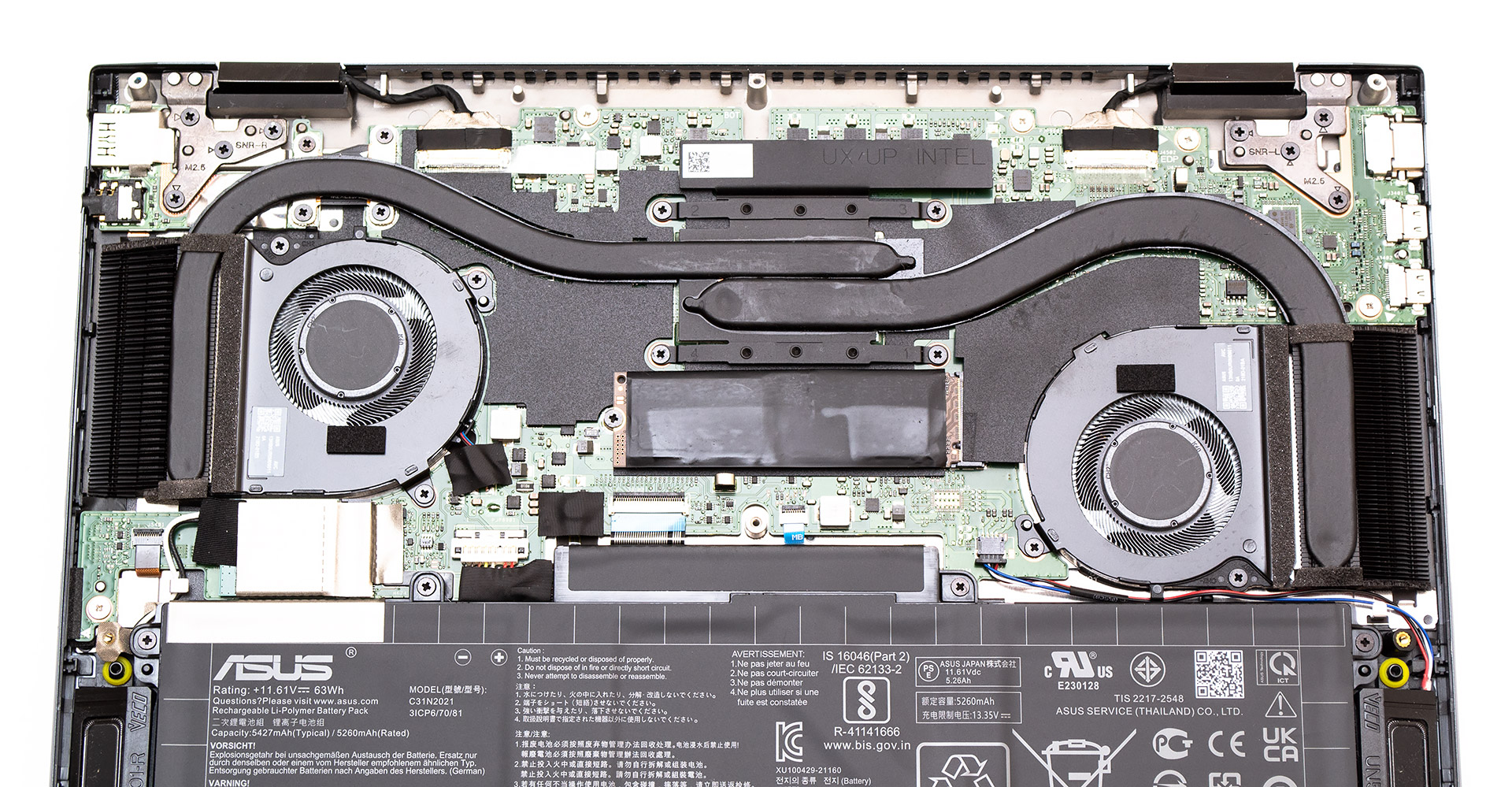

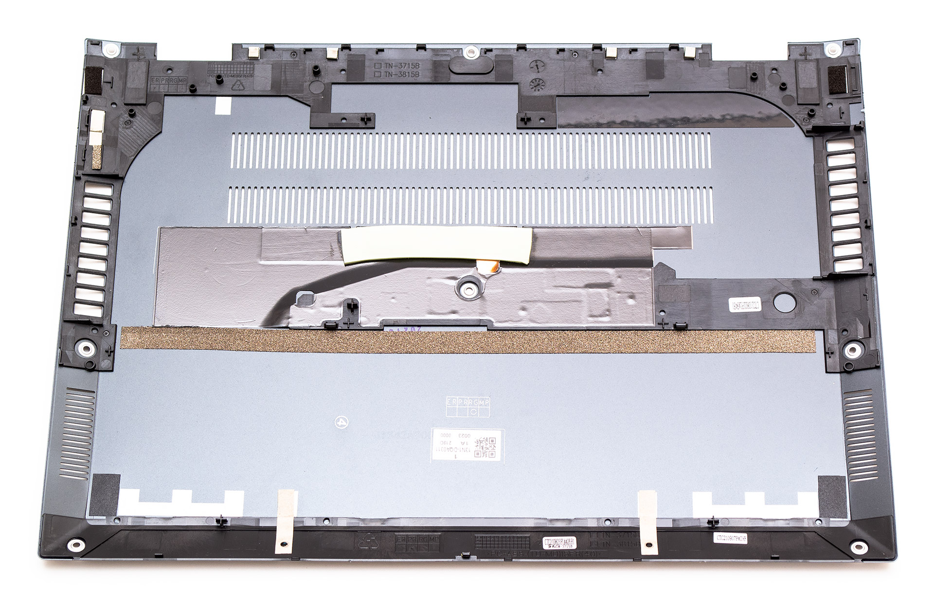

На обратной стороне нижней панели есть пластиковые элементы для повышения жесткости и несколько мягких и термических прокладок.

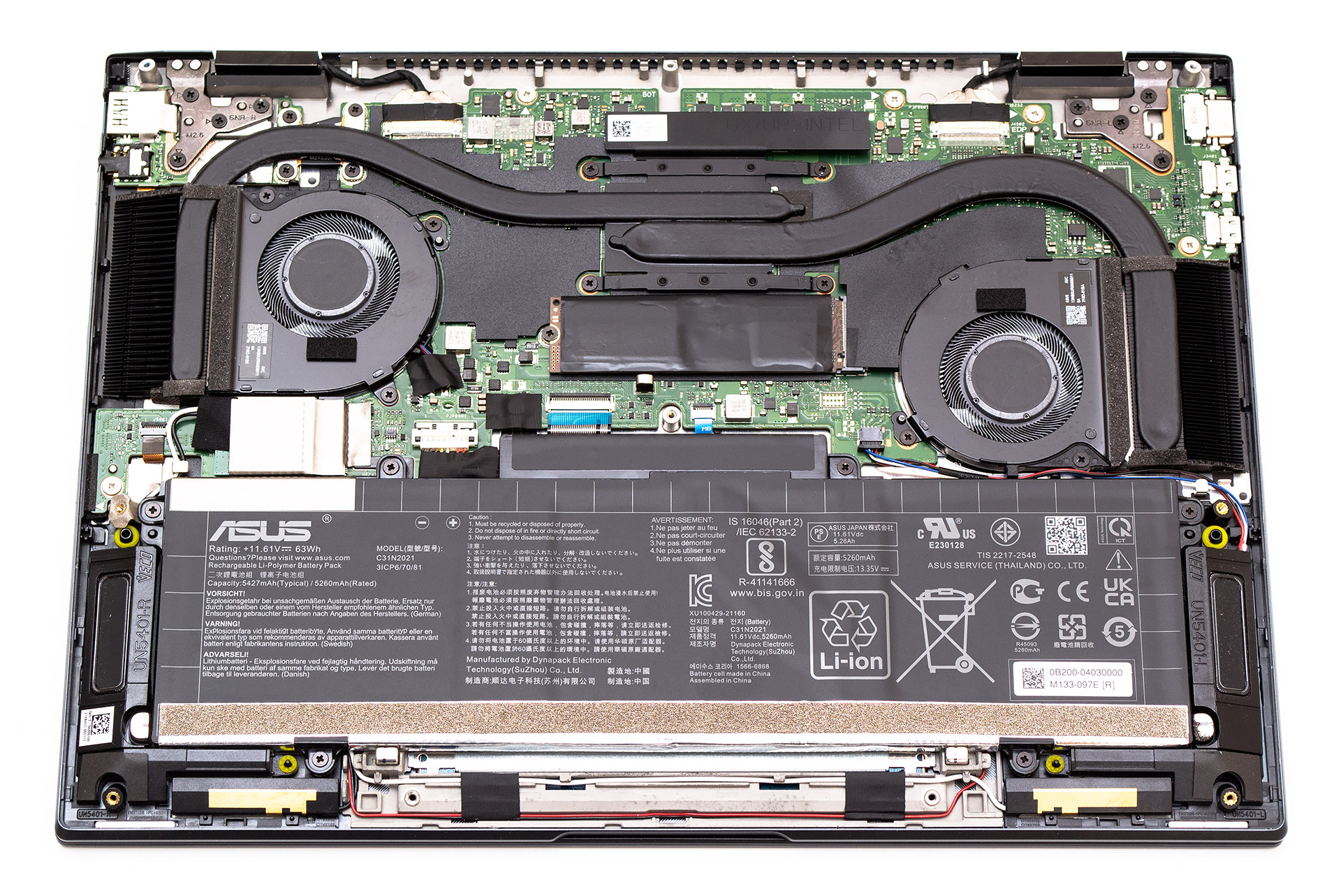

Батарея на 63 Вт·ч находится в передней части корпуса, в области под ладонями. По бокам от нее обустроены два акустических динамика, а спереди слева и справа встроены антенны беспроводной связи. Материнская плата и все остальное находится в зоне под клавиатурой.

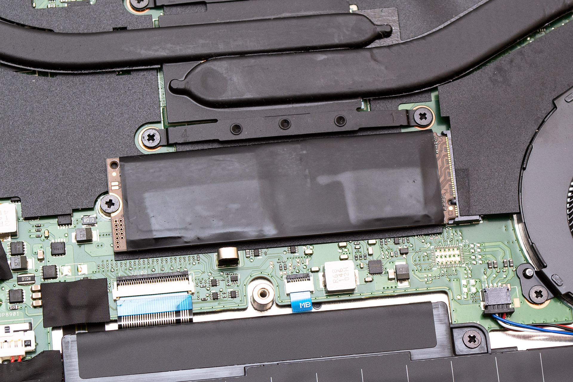

Под накладкой по центру скрыт NVMe-накопитель Samsung PM9A1 (MZVL21T0HCLR-00B00) емкостью 1 ТБ и формата 2280. Свободного места и разъемов для установки дополнительных дисков нет. Оперативная память распаяна на плате.
Система охлаждения состоит из двух центробежных вентиляторов с радиаторами по бокам. Ко встроенному по центру процессору они подсоединены одной отдельной тепловой трубкой каждый. Работают в трех режимах работы — тихом, стандартном и эффективном. В первых двух работу вентиляторов не слышно вообще. В последнем они создают заметный шум под полной нагрузкой.
Мобильный энергоэффективный процессор Intel Core i7-1165G7 из семейства Tiger Lake-U с архитектурой Willow Cove насчитывает четыре физических ядра с Hyper-Threading, позволяющим обрабатывать восемь потоков данных. При базовой частоте 2,8 ГГц максимальная частота Boost-режима может достигать 4,7 ГГц (при нагрузке только на одно ядро).
Встроенная память LPDDR4 на 16 ГБ работает в многоканальном режиме на частоте 4266 МГц с задержками 36-39-39-90-1Т. OEM производителя и точную маркировку чипов установить не удалось.
Для обработки и вывода изображения ноутбук полагается на встроенный графический чип Intel Iris Xe Graphics.
По большому счету обычному пользователю нечего делать внутри этого устройства. Увеличить объем памяти не получится, замена штатного накопителя также не имеет особого смысла, а все работы по чистке системы охлаждения или замены батареи лучше производить в специализированных сервисах.

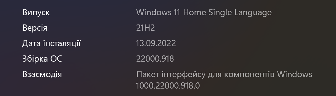

ASUS Zenbook 14 Flip OLED работает под управлением операционной системы Windows 11 Home.

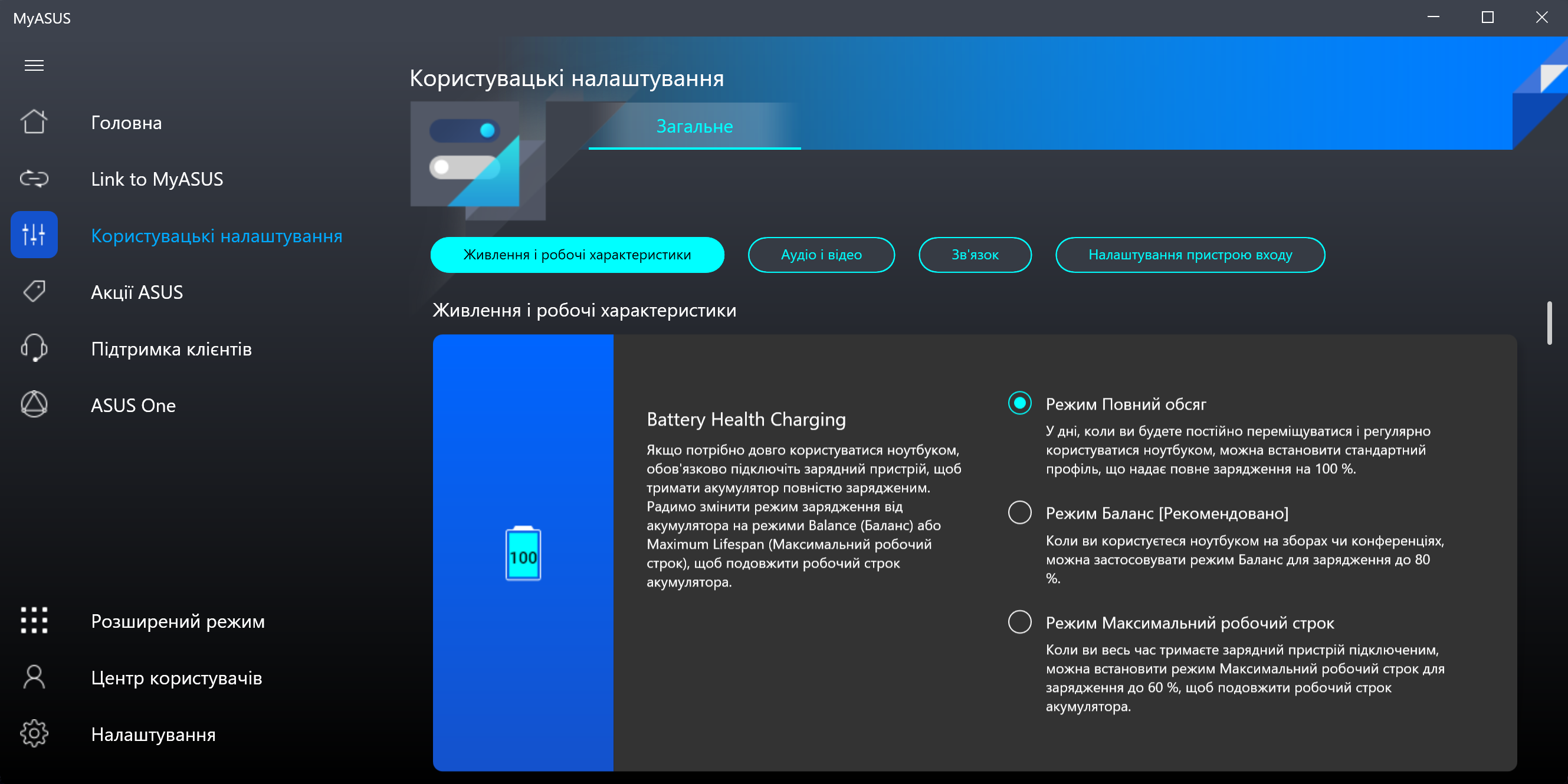

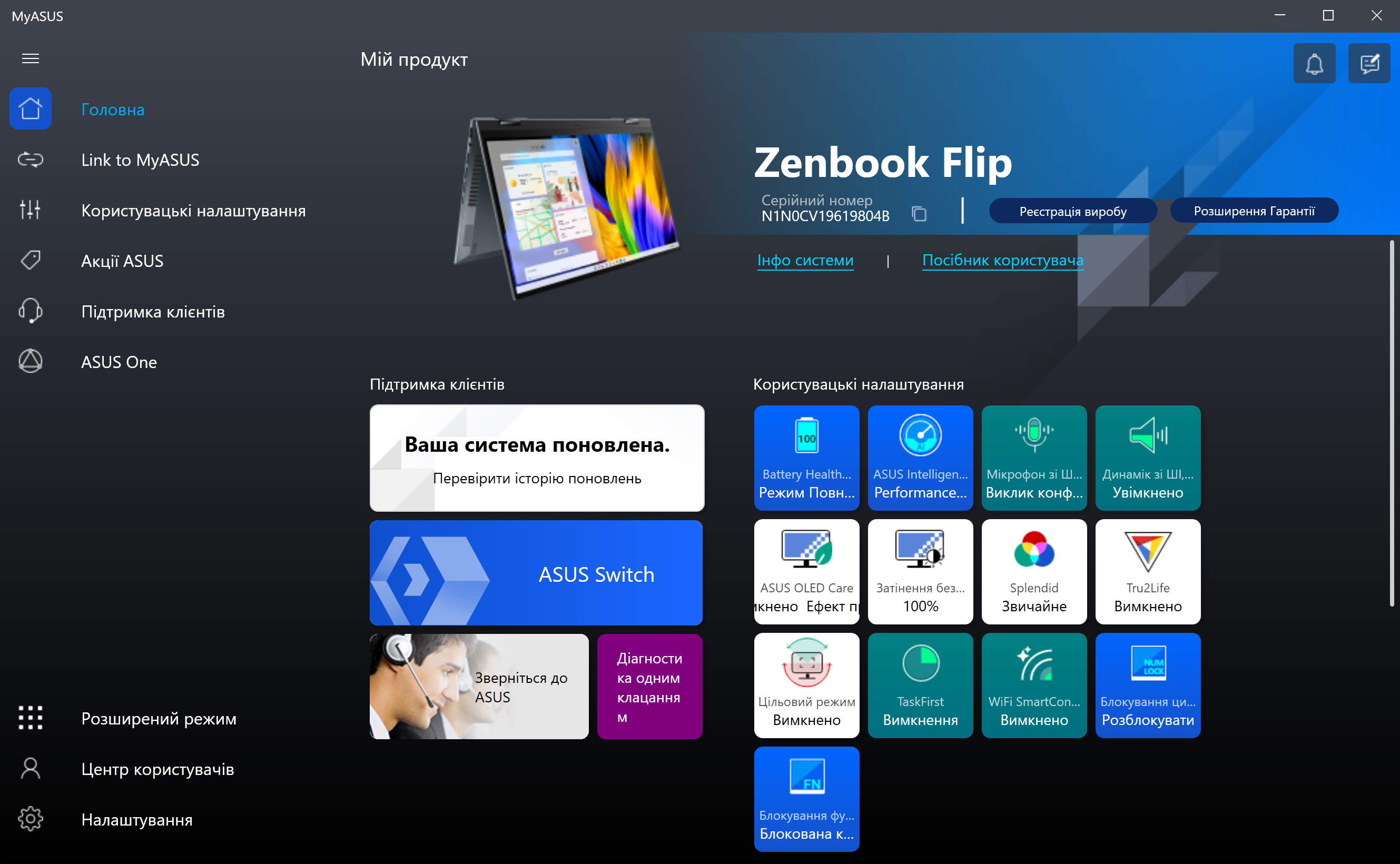

Программа MyASUS позволяет настраивать все необходимые настройки устройства. В частности, режим потребления батареи, производительность железа и режим работы вентилятора, качество изображения на экране, аудиосистему, микрофон, беспроводное подключение и многое другое.

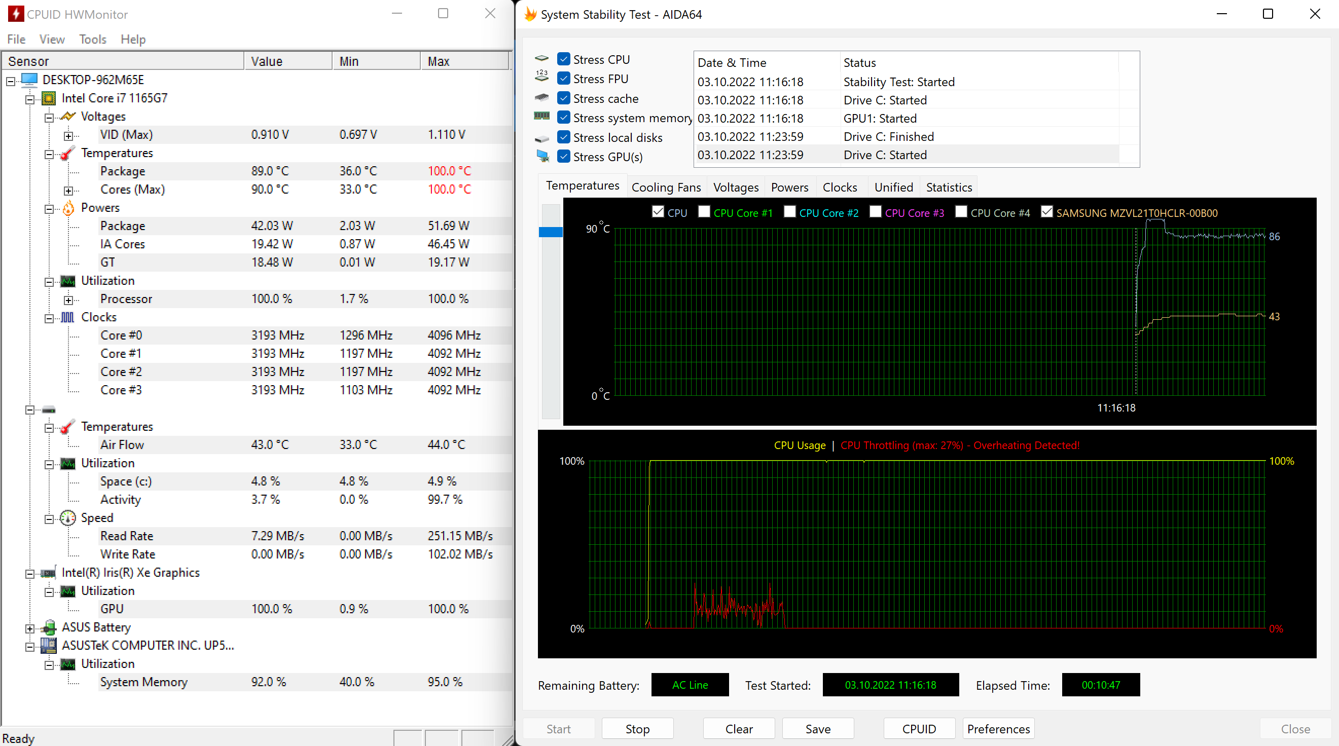

Эффективность системы охлаждения и уровень шума
Система охлаждения ноутбука тесно связана с режимом работы и тепловыделением центрального процессора. Значение играет то, работает ли устройство от розетки или от батареи. Лишь в первом случае процессор раскрывается по полной. Понятно, что в «тихом» и «сбалансированном» варианте мощность устройства ограничивается, и вентилятор работает нешумно. Поэтому нас интересует сценарий максимальной эффективности при подключенном блоке питания. В нем, в начале погрузки, частоты мгновенно прыгают до 4,7 ГГц, процессор прогревается до 100 градусов и начинается 27% троттлинг. За пару десятков секунд после выхода вентиляторов на максимальную скорость частоты снижаются и стабилизируются на 3,2 ГГц по всем ядрам. Система охлаждения удерживает 86 градусов на процессоре, работая с высоким уровнем шума. Температуры выхлопа доходят до 45 градусов с обоих радиаторов. Ноутбук испытывался в стресс-тесте AIDA64 при температуре окружающей среды в 22,5 градуса по Цельсию.
Корпус остается преимущественно прохладным, за исключением центральной верхней части, где клавиатура прогревается до 38 градусов, что ощущается как едва заметное тепло. За столом это устройство будет комфортно на ощупь даже во время тяжелых вычислений.

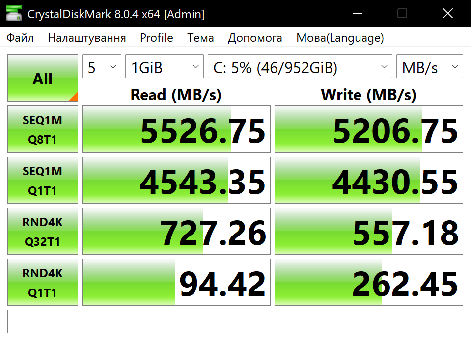

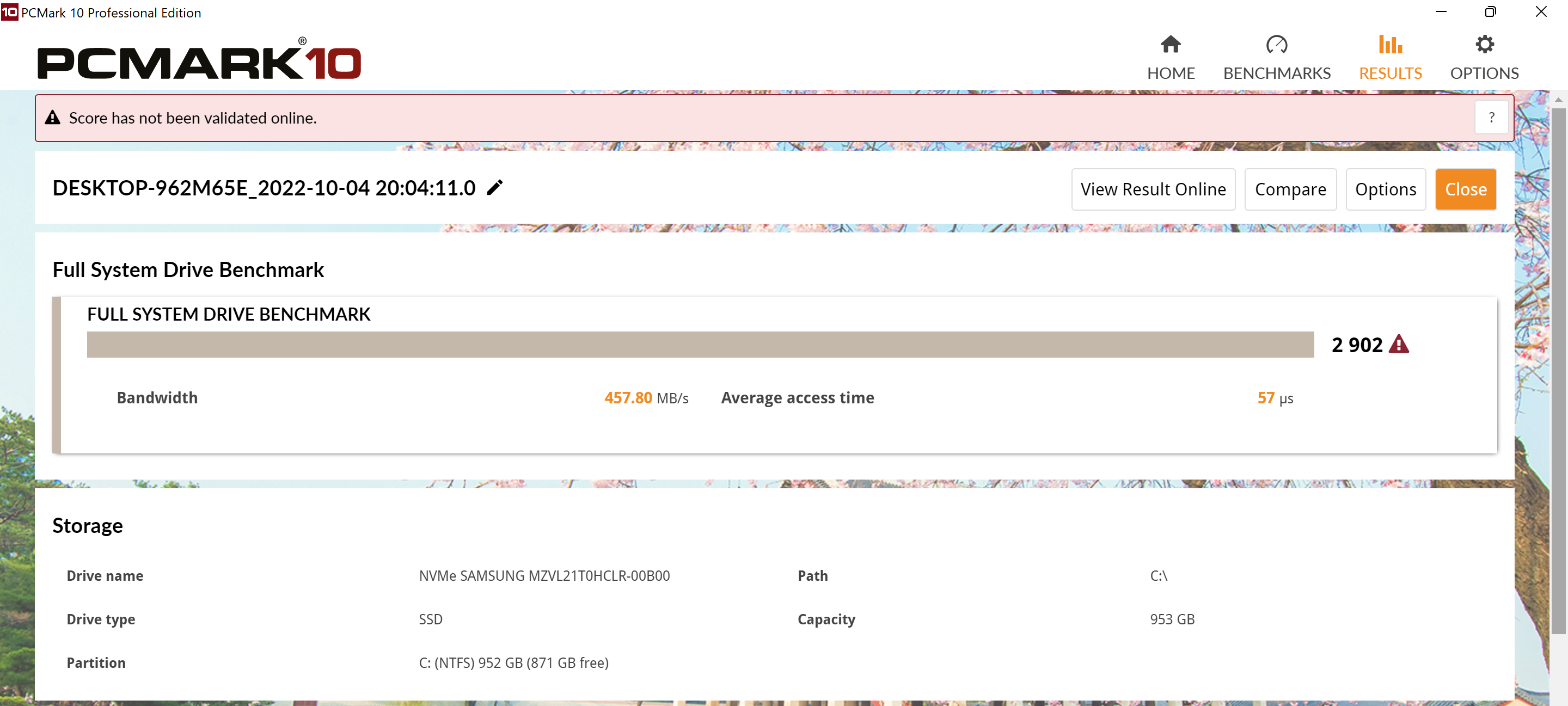

Дисковая подсистема
