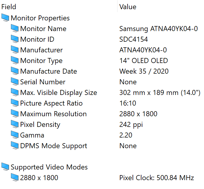

Внутри установлена матрица Samsung ATNA40YK04-0 разрешением 2880х1800 точек с соотношением сторон 16:10. Скорость реакции матрицы составляет 0,2 мс. Поддерживается стилус и одновременное распознавание 10 прикосновений пальцев.

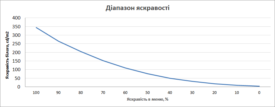

Яркость регулируется в диапазоне от 3 до 343 кд/м² (по нашим замерам). Коэффициент контрастности инструментально установить не удалось (прибор выдавал значение бесконечности), поэтому придется принять на веру, что он достигает 1 000 000:1. Все последующие измерения производились при яркости 120 кд/м².

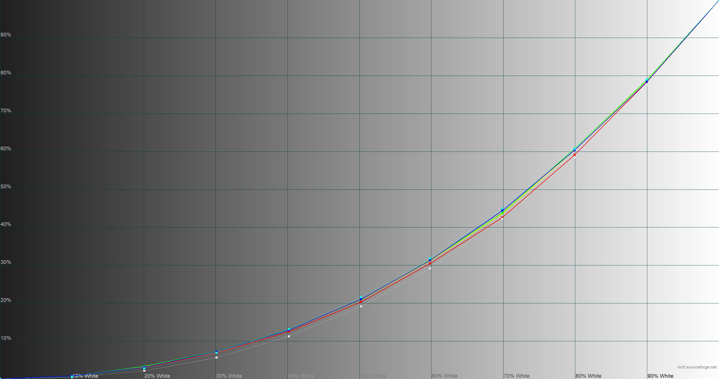

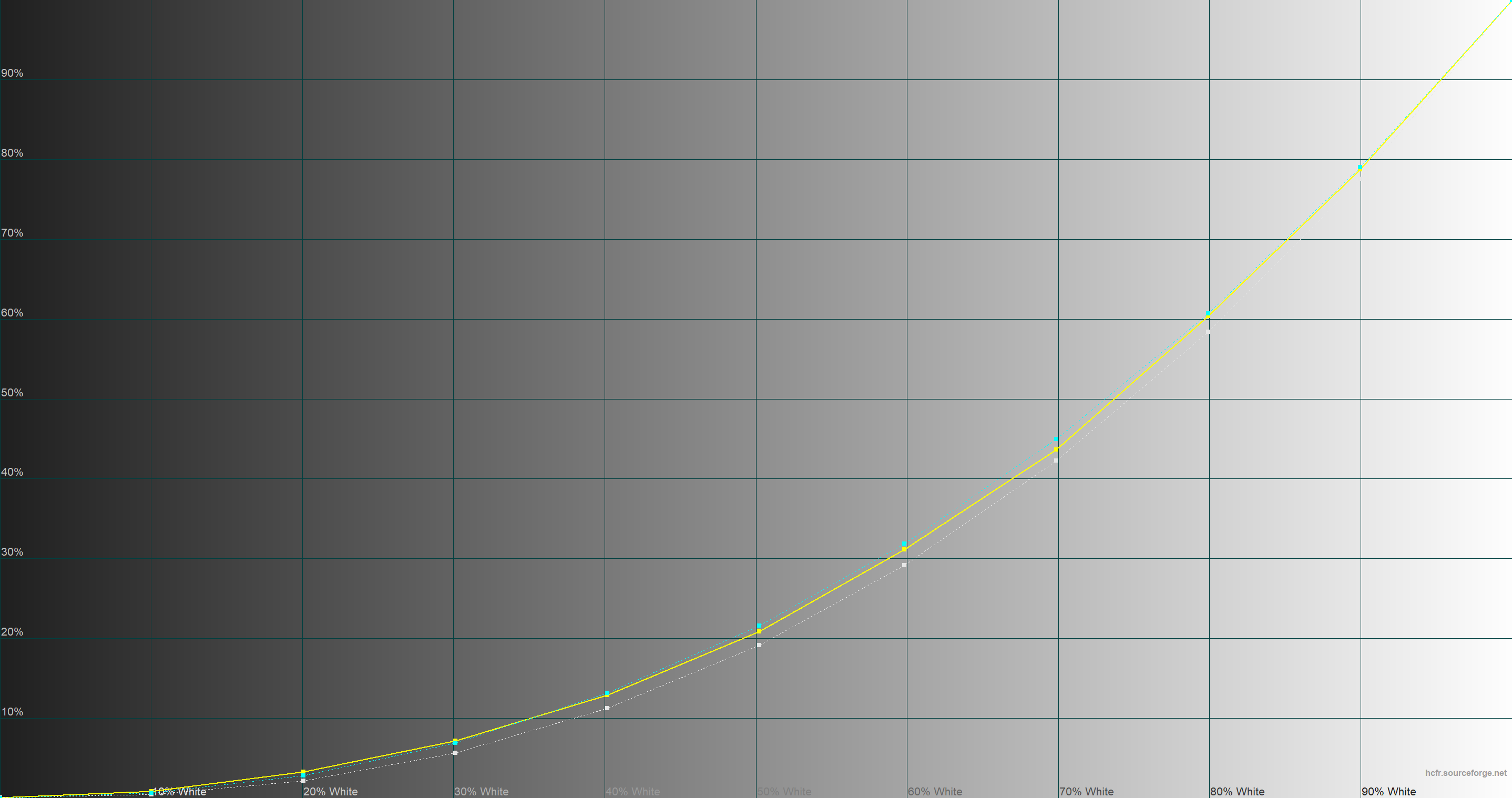

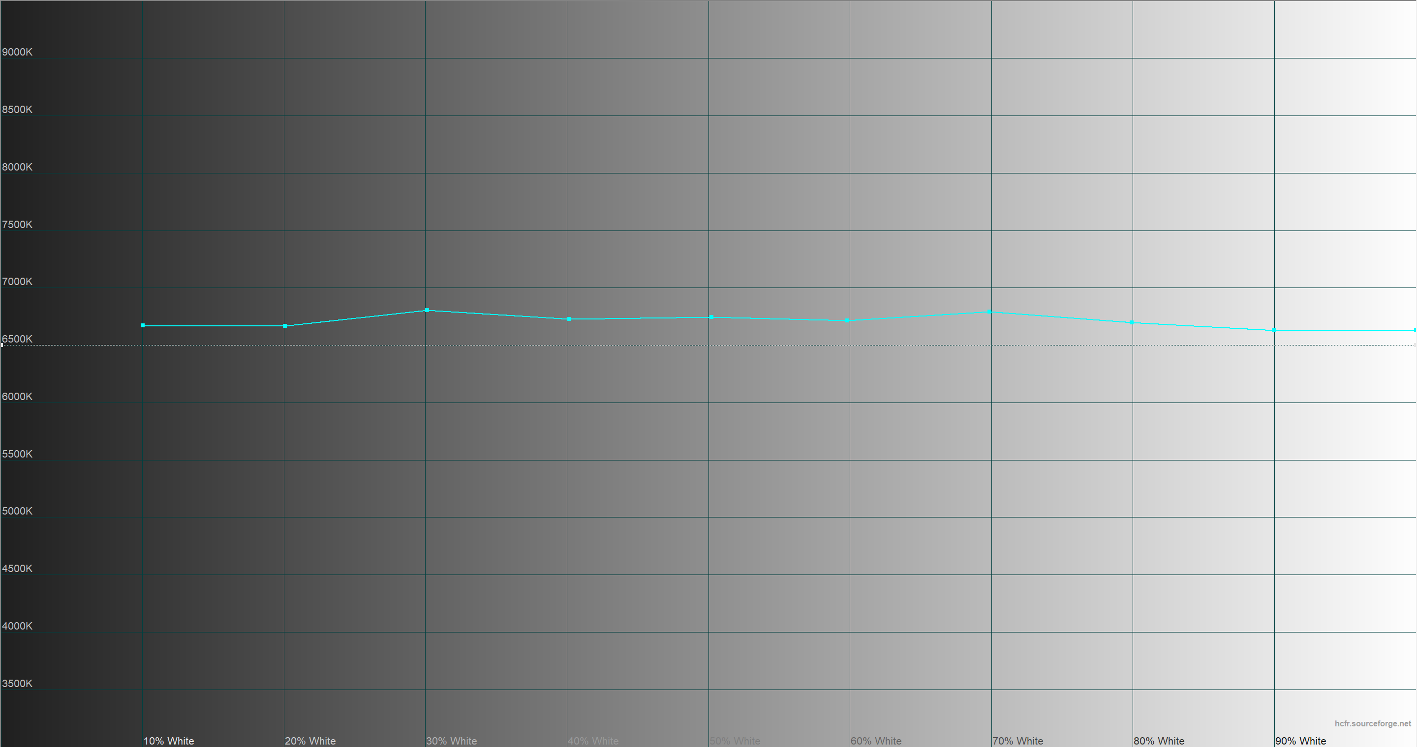

Цветовая температура постоянно находится на уровне около 6600К при всех уровнях яркости. Отклонение гамма-кривых незначительно.
Экран обеспечивает почти идеально точную цветопередачу со средним отклонением DeltaE значительно меньше единицы по всем цветам кроме нескольких темных тонов.

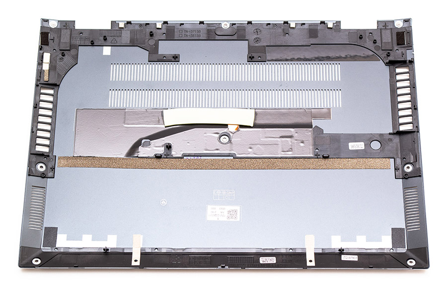

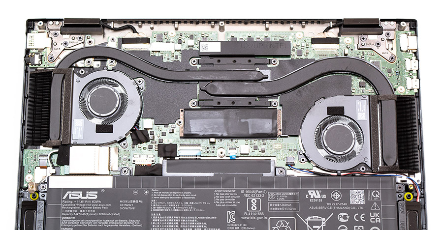

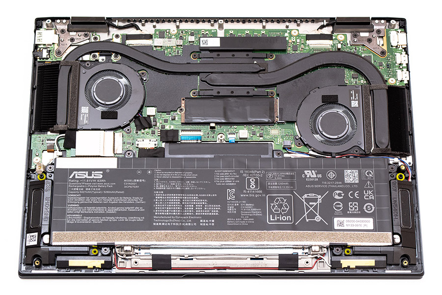

На обратной стороне нижней панели есть пластиковые элементы для повышения жесткости и несколько мягких и термических прокладок.
Батарея на 63 Вт·ч находится в передней части корпуса, в области под ладонями. По бокам от нее обустроены два акустических динамика, а спереди слева и справа встроены антенны беспроводной связи. Материнская плата и все остальное находится в зоне под клавиатурой.

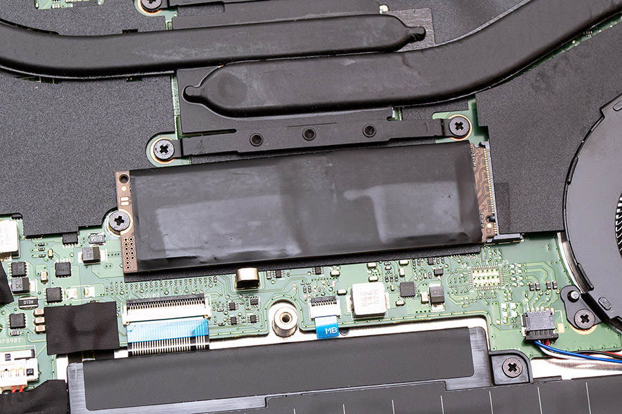

Под накладкой по центру скрыт NVMe-накопитель Samsung PM9A1 (MZVL21T0HCLR-00B00) емкостью 1 ТБ и формата 2280. Свободного места и разъемов для установки дополнительных дисков нет. Оперативная память распаяна на плате.
Система охлаждения состоит из двух центробежных вентиляторов с радиаторами по бокам. Ко встроенному по центру процессору они подсоединены одной отдельной тепловой трубкой каждый. Работают в трех режимах работы — тихом, стандартном и эффективном. В первых двух работу вентиляторов не слышно вообще. В последнем они создают заметный шум под полной нагрузкой.

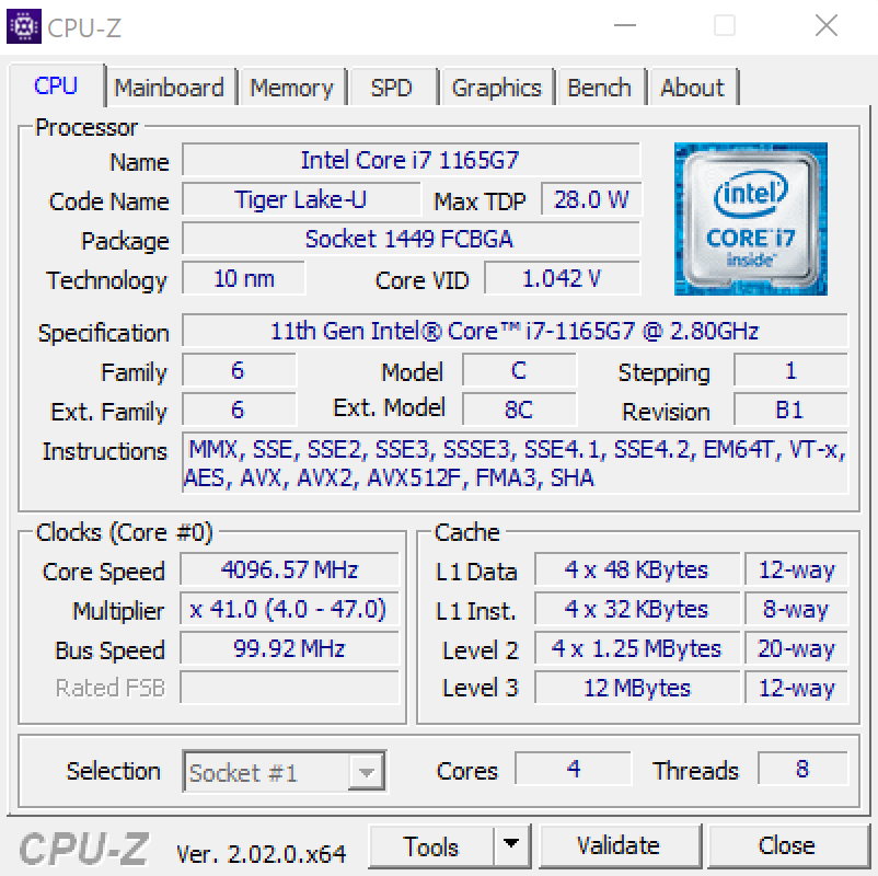

Мобильный энергоэффективный процессор Intel Core i7-1165G7 из семейства Tiger Lake-U с архитектурой Willow Cove насчитывает четыре физических ядра с Hyper-Threading, позволяющим обрабатывать восемь потоков данных. При базовой частоте 2,8 ГГц максимальная частота Boost-режима может достигать 4,7 ГГц (при нагрузке только на одно ядро).

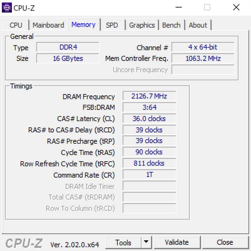

Встроенная память LPDDR4 на 16 ГБ работает в многоканальном режиме на частоте 4266 МГц с задержками 36-39-39-90-1Т. OEM производителя и точную маркировку чипов установить не удалось.

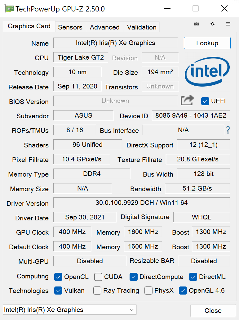

Для обработки и вывода изображения ноутбук полагается на встроенный графический чип Intel Iris Xe Graphics.
По большому счету обычному пользователю нечего делать внутри этого устройства. Увеличить объем памяти не получится, замена штатного накопителя также не имеет особого смысла, а все работы по чистке системы охлаждения или замены батареи лучше производить в специализированных сервисах.
