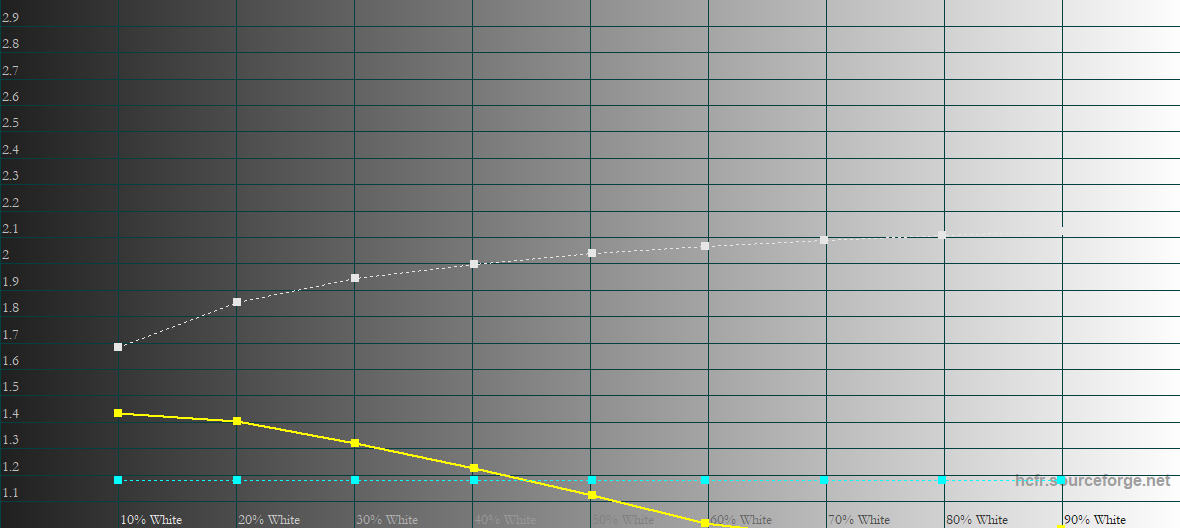

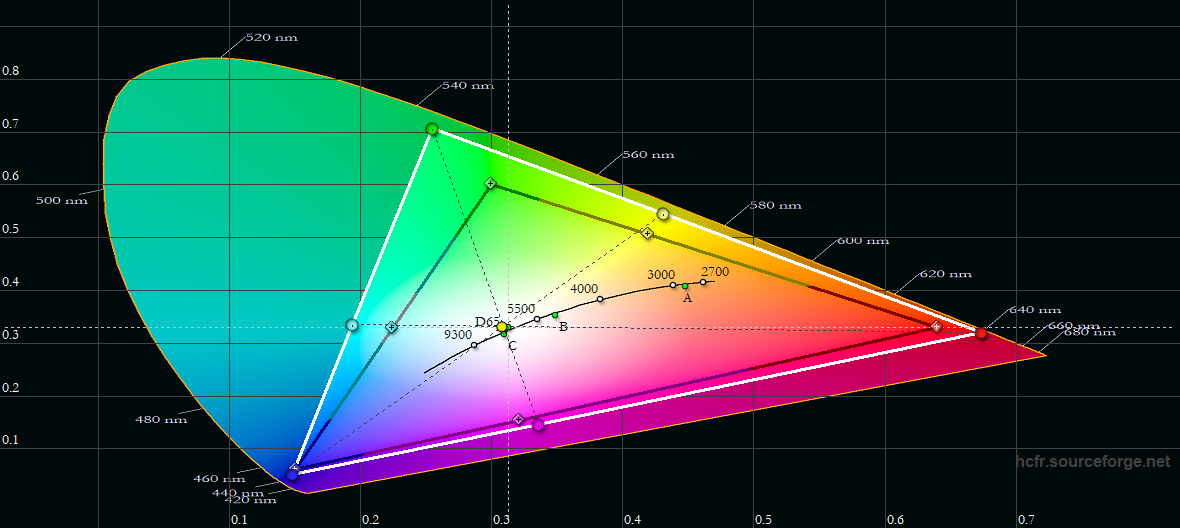

Посмотрим на ее возможности, для чего будем использовать прибор SpyderX Pro и программы DisplayCAL, Argyll и HCFR Colormeter. Яркость была установлена на уровне 120 кд/м², что соответствует 26% от максимального значения.
Видим хорошие показатели для цветовых пространств sRGB и DCI P3, тогда как Adobe RGB соответствует стандартам пятилетней давности. Работать в графических редакторах можно будет без проблем, но лучше, чтобы и этот показатель был на максимуме.

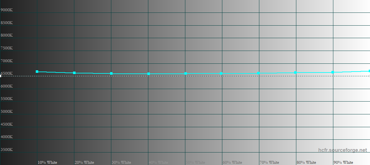

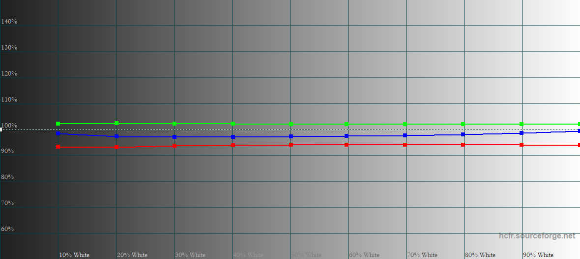

На удивление температура «из коробки» почти 6500K, что является редким явлением не только для ноутбуков, референсные линии не сильно отходят друг от друга, что может говорить о хорошей настройке экрана уже на заводе.

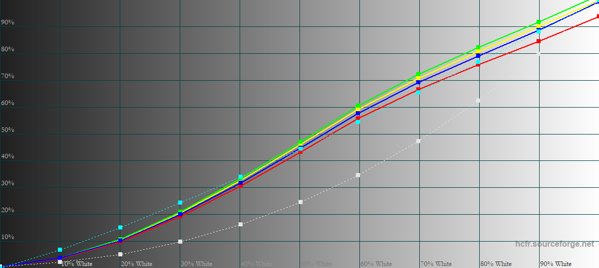

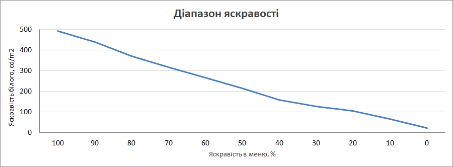

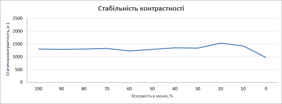

Максимальная яркость составляет чуть менее 500 кд/м² — не всегда достижимый показатель для настольных мониторов, что уж говорить об экране ноутбука. Контраст стабилен после 30% яркости при среднем значении в 1300:1.
Но несмотря на хорошие показатели для лучшей цветопередачи при работе с графическим контентом экран следует все же откалибровать.

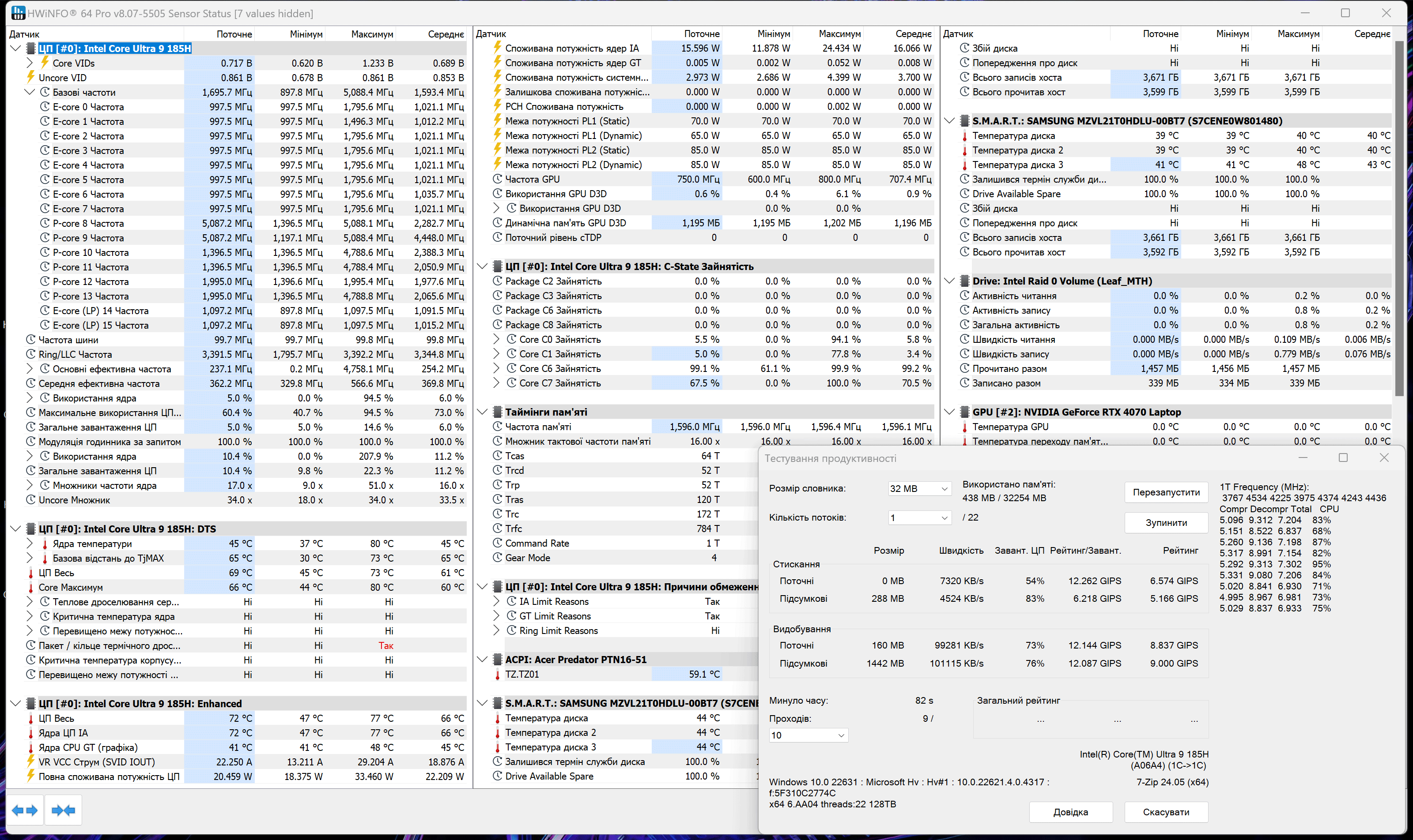

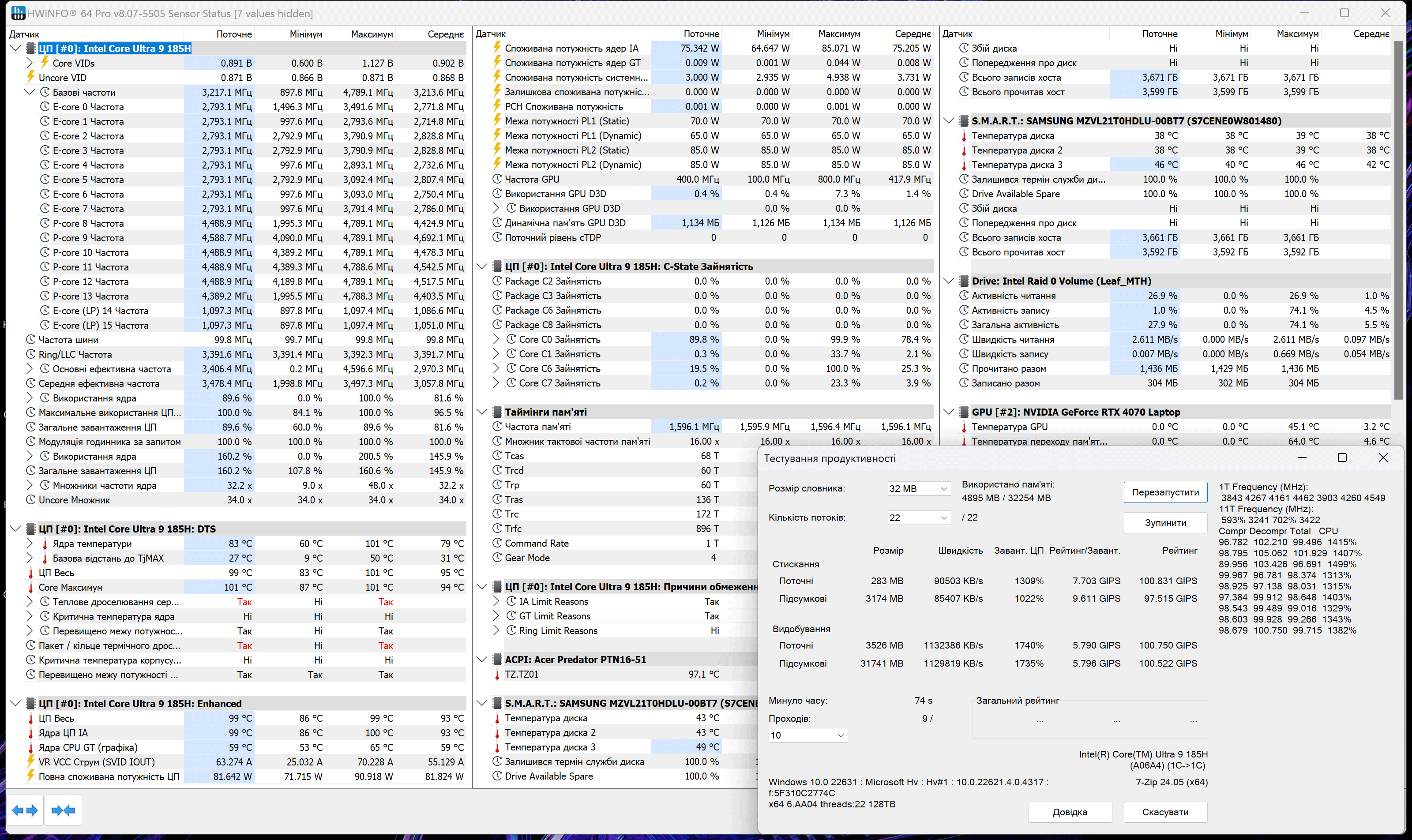

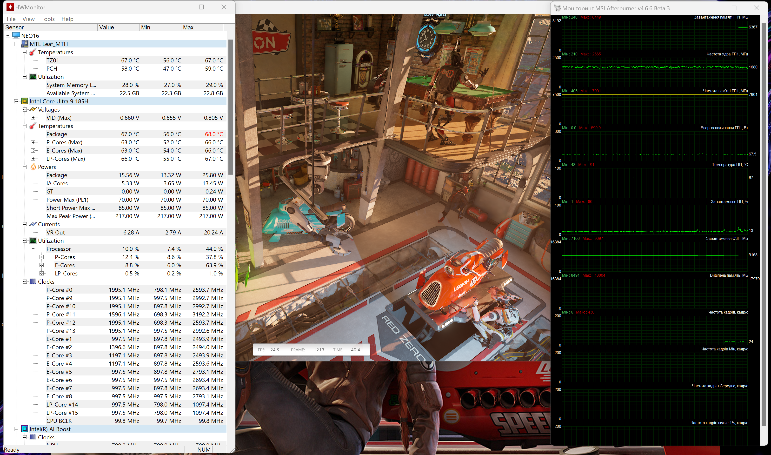

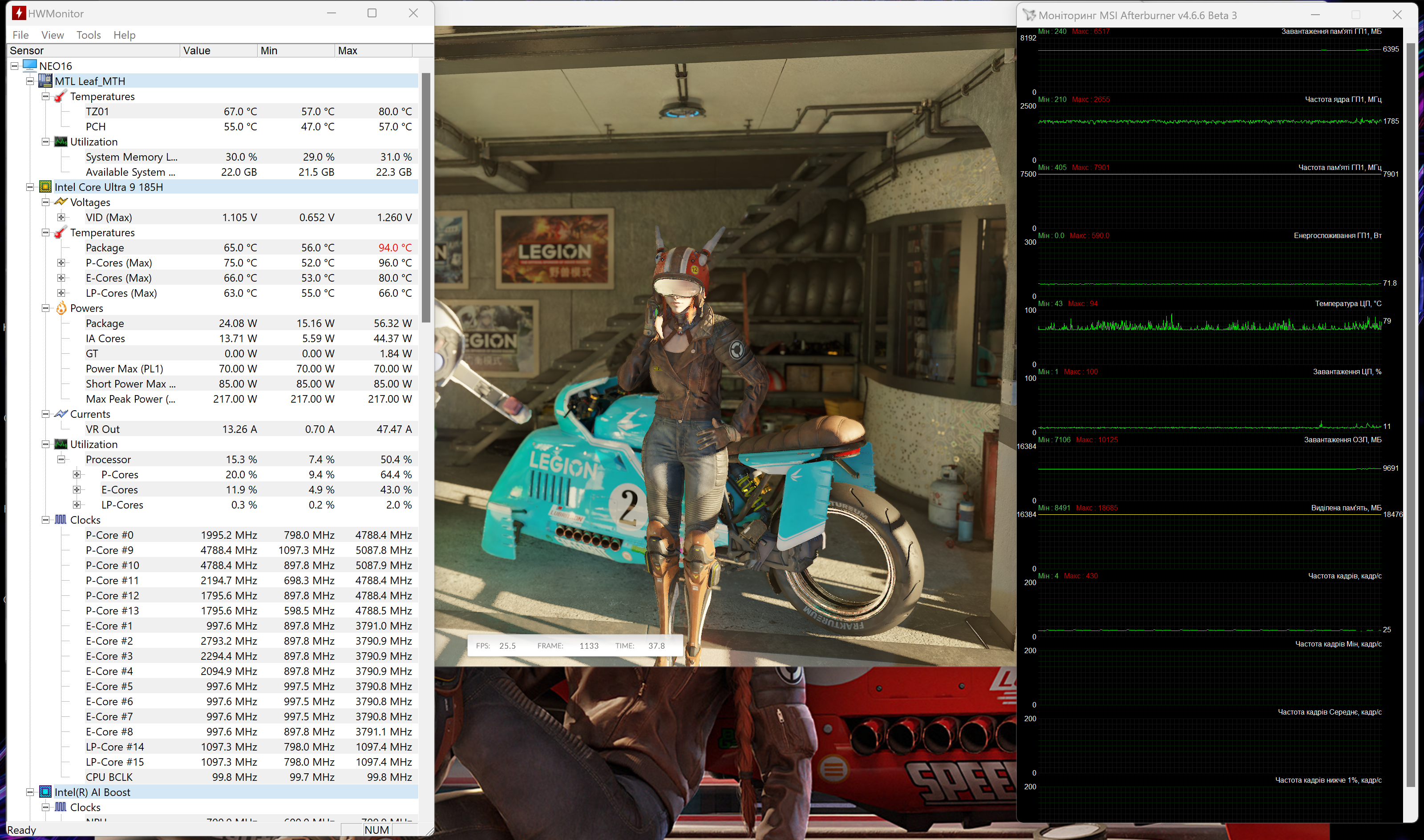

Что касается полных характеристик ноутбука, то с ними можно познакомиться на снимке с экрана утилиты HWiNFO.

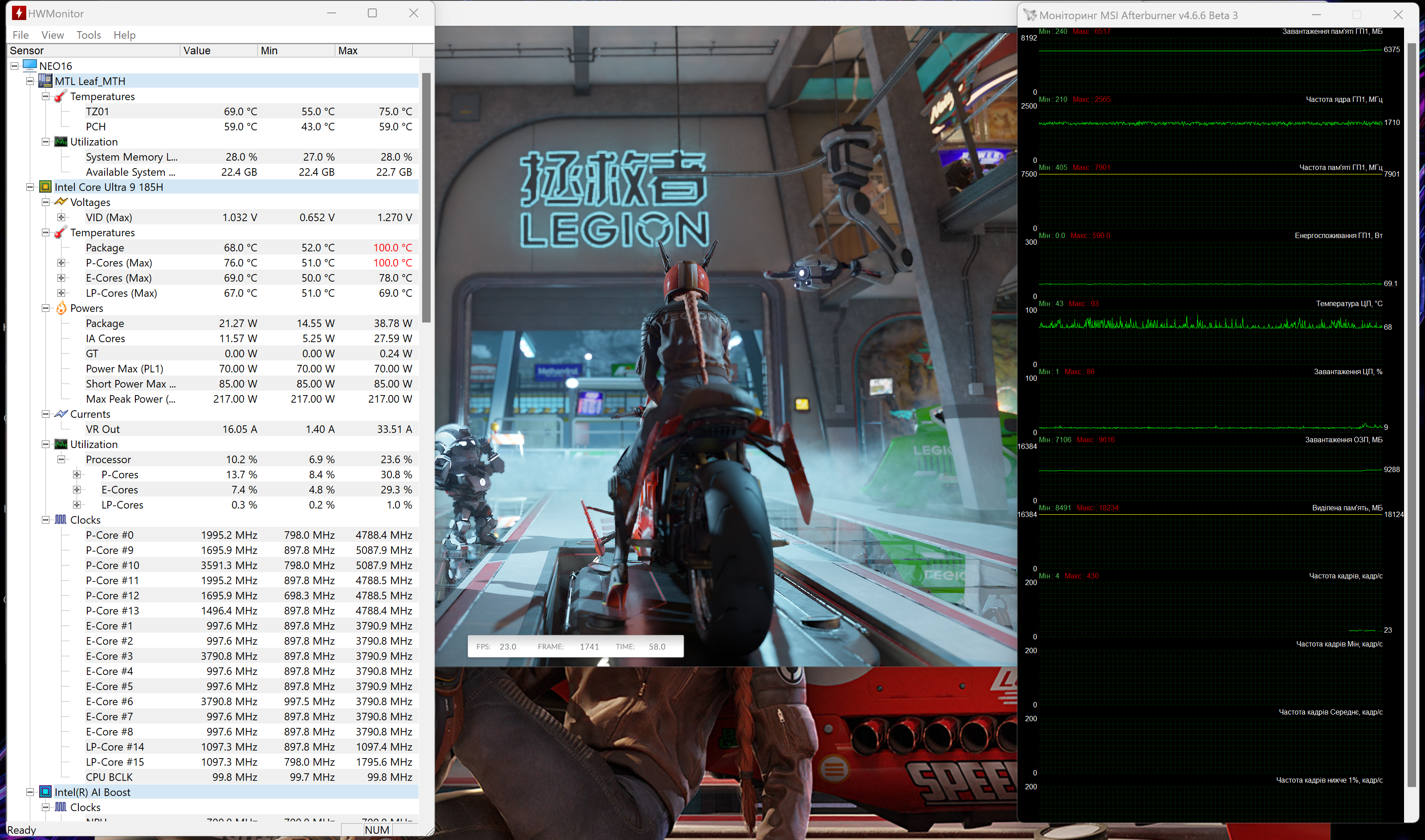

Predator Triton Neo 16 базируется на процессоре Intel Core Ultra 185H, который выполнен по 7-нм технологическим нормам и принадлежит к семейству Meteor Like. Он имеет шесть производительных ядер с технологией Hyper-Threading, восемь энергоэффективных и еще два энергоэффективных ядра в SoC, что дает возможность обрабатывать данные в 22 потока. Есть также блок NPU для ускорения искусственного интеллекта. Базовая частота CPU составляет 2300 МГц, но благодаря технологии Turbo Boost он может ускоряться до 5100 МГц по P-ядрам и 3800 МГц по E-ядрам, а также до 2500 МГц по LP E-ядрам. Кэш-память третьего уровня составляет 24 МБ, уровень TDP равен 45 Вт, но во время ускорения он в пике может достигать 115 Вт.
В реальности частота процессора действительно достигает 5100 МГц в однопоточной нагрузке, тогда как при задействовании всех 22 потоков максимальный показатель составляет 4800 МГц для P-ядер и 3800 МГц для E-ядер. Энергопотребление в пике доходит лишь до 90 Вт.
Объем памяти ограничен 32 ГБ стандарта LPDDR5X-6400. На плате лэптопа установлены, скорее всего, чипы Samsung K3KL9L90CM-MGCT, но заменить их на больший объем не получится.

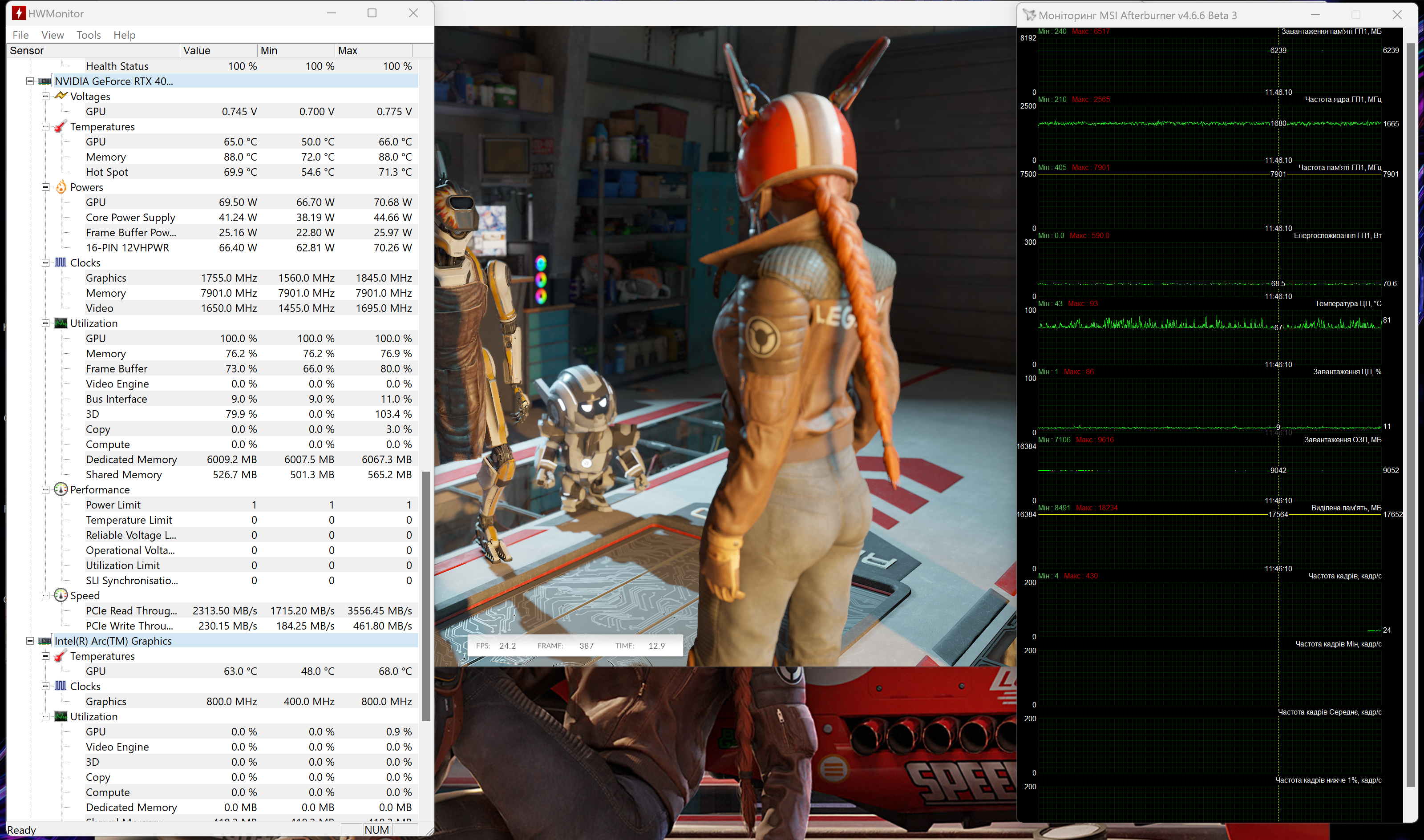

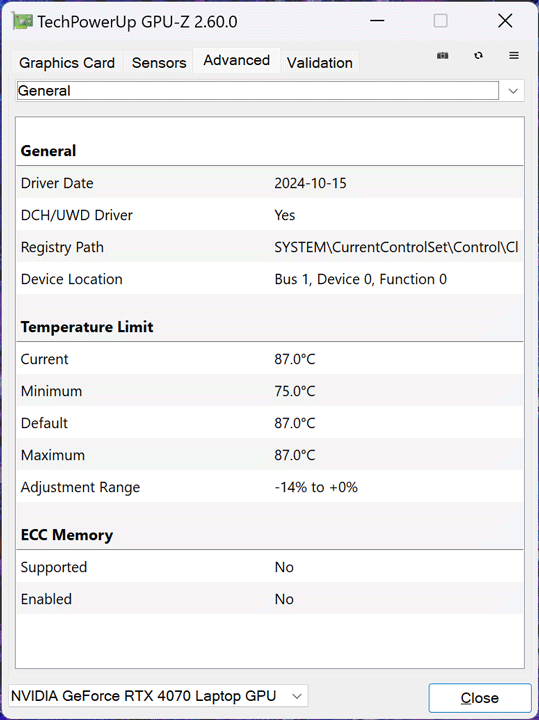

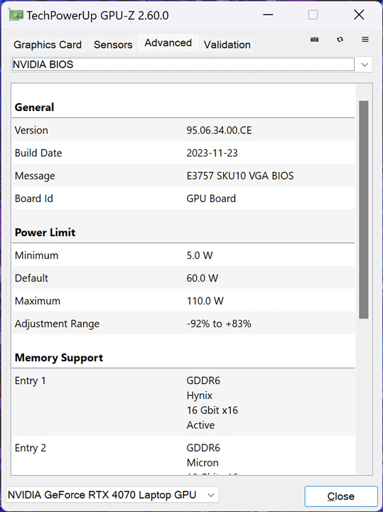

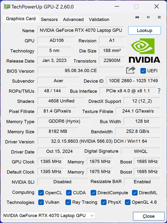

Мобильная дискретная видеокарта Nvidia GeForce RTX 4070 имеет уровень TGP до 60 Вт, который может увеличиваться до 110 Вт. Частота GPU составляет 1395 МГц с ускорением до 1695 МГц, память работает с быстродействием 15,8 ГТ/с — эти параметры значительно ниже, чем в «толстых» ноутбуках с большой системой охлаждения.
Если кнопкой над клавиатурой или в фирменном приложении Predator Sense выбрать режим работы Turbo, то частота ядра увеличивается на 100 МГц.

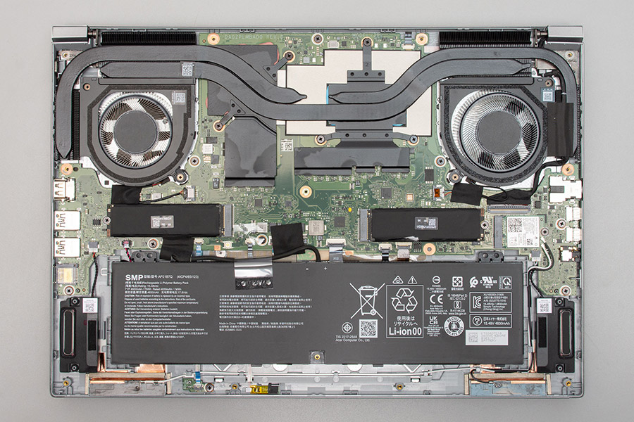

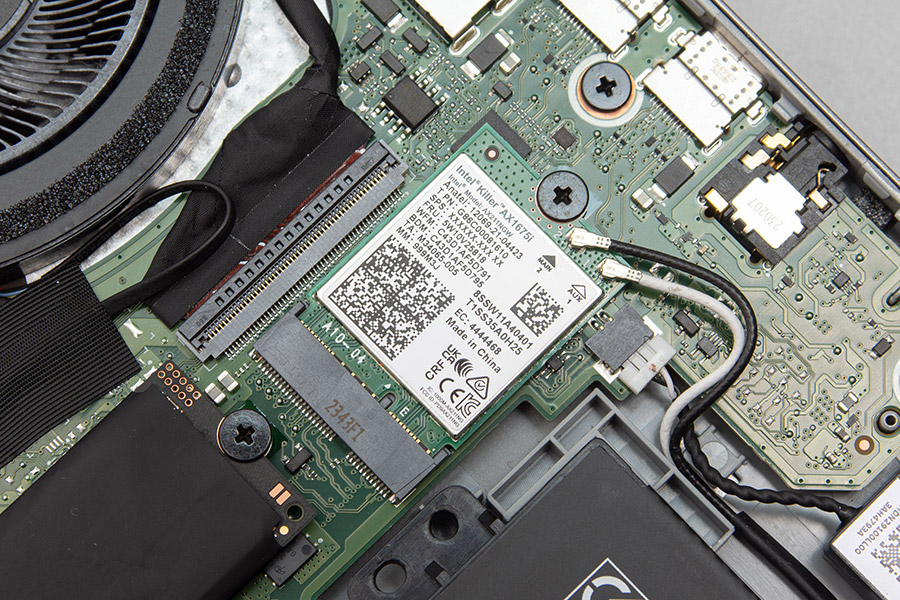

Вместительность подсистемы хранения данных составляет 2 ТБ, чего хватит как для игр, так и для работы. Используются два NVMe-накопителя Samsung MZVL21T0HDLU-00DT7 на 1 ТБ каждый с поддержкой PCI Express 4.0, которые работают в режиме RAID 0.

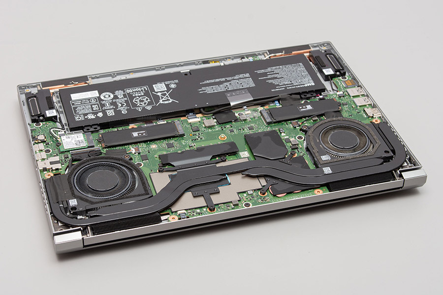

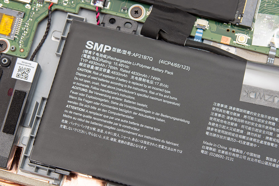

За охлаждение процессора и дискретной карты отвечают два центробежных вентилятора, четыре маленьких радиатора и три плоских тепловых трубки. Батарея установлена на 4930 мАч с рабочим напряжением 15,48 В.

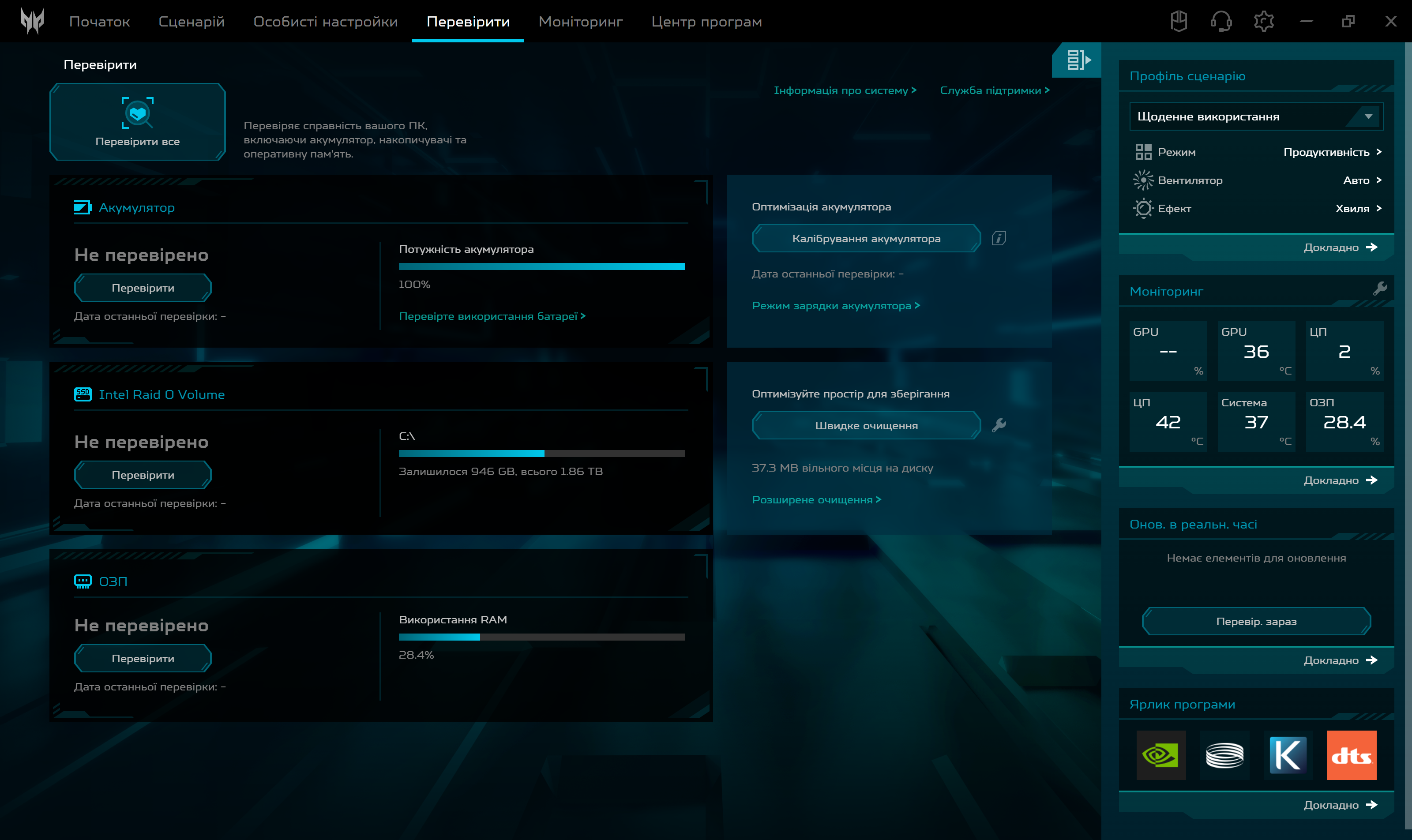

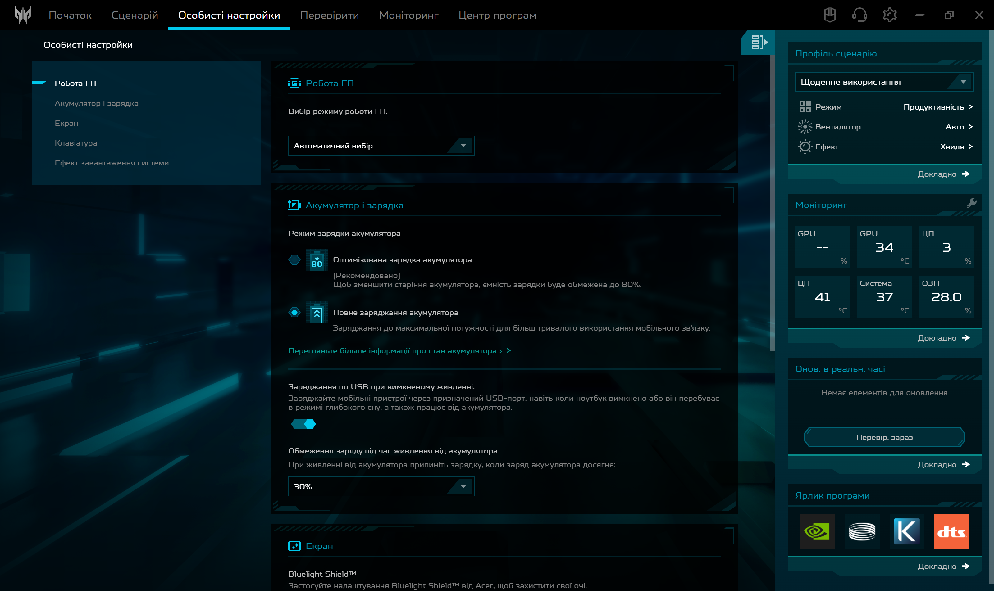

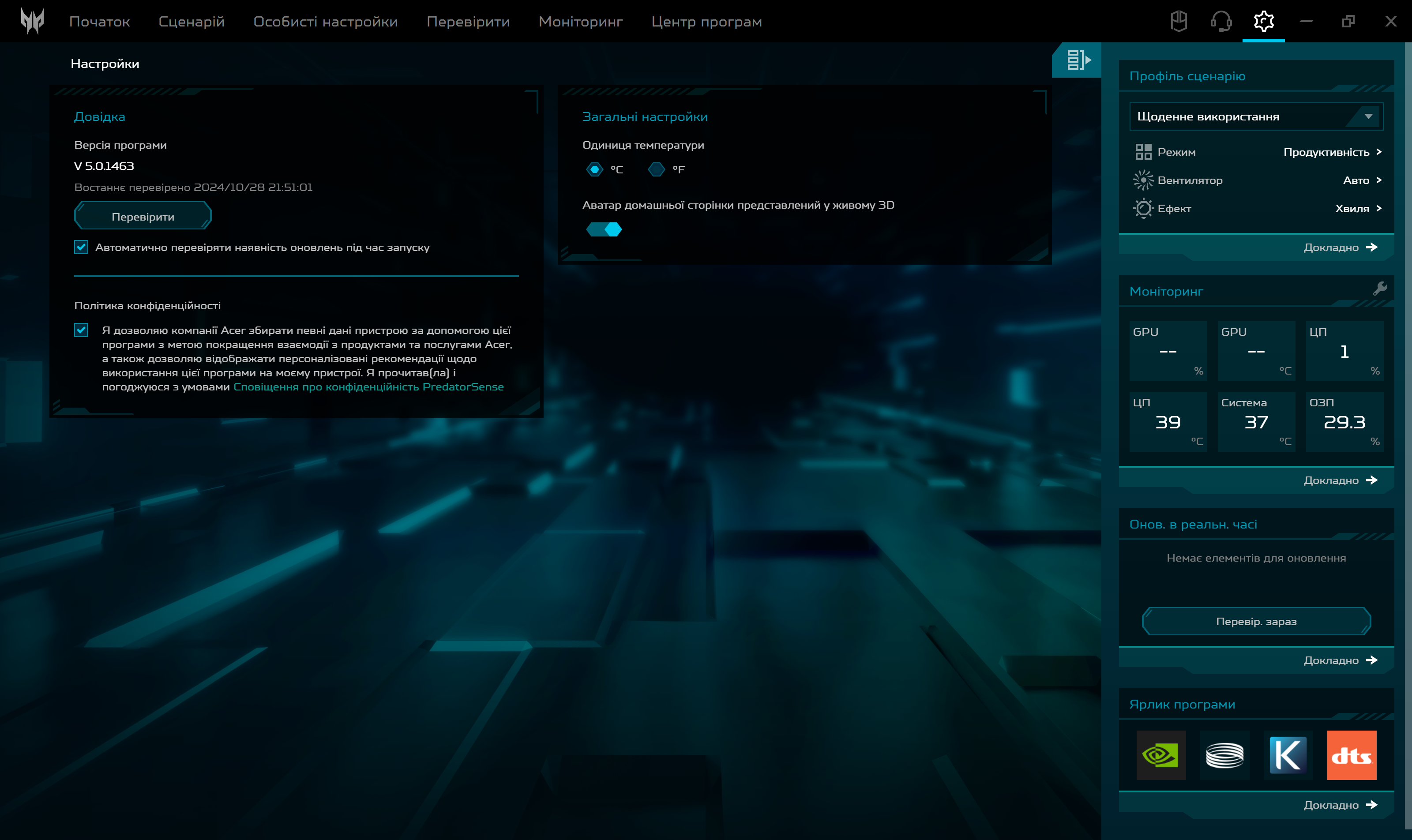

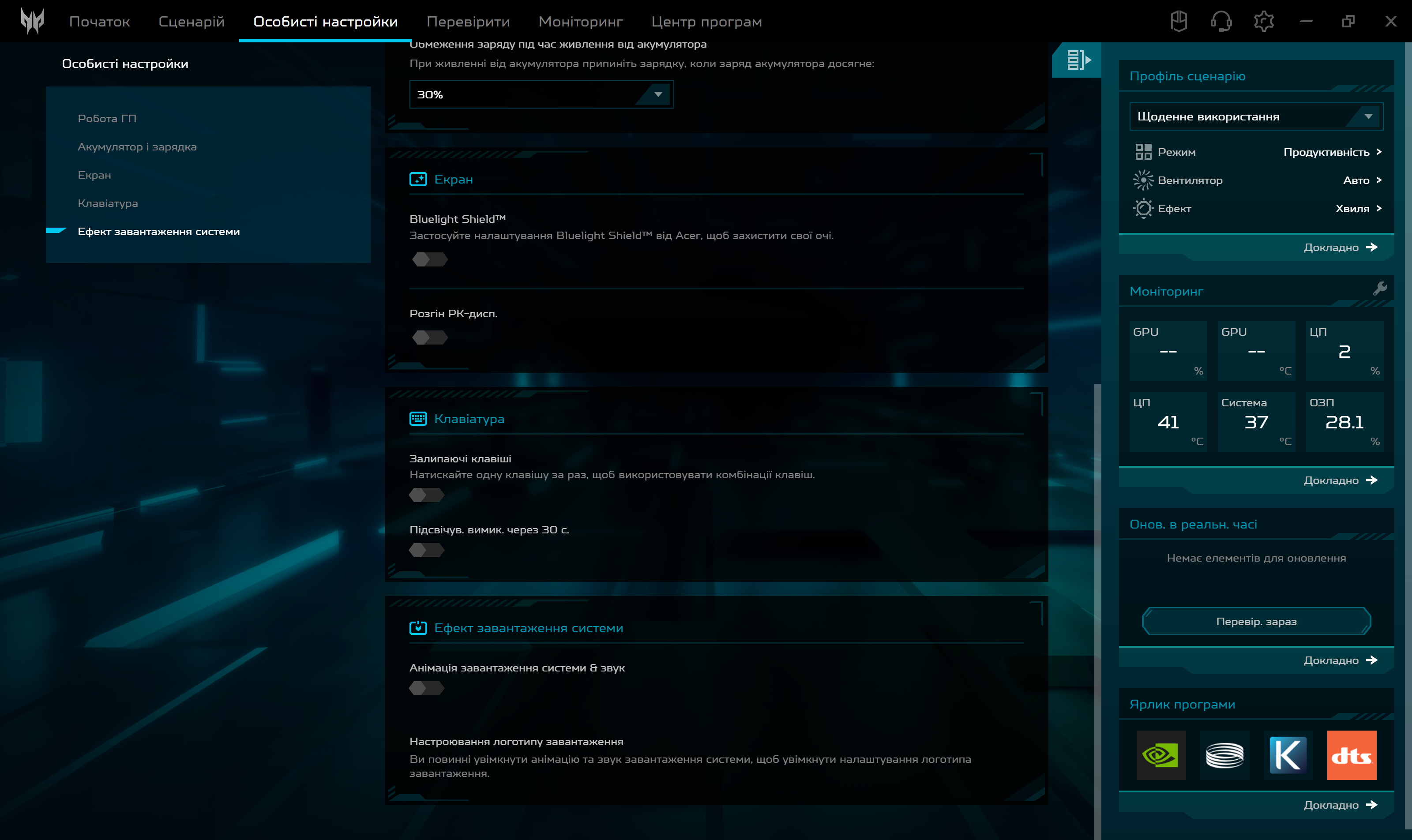

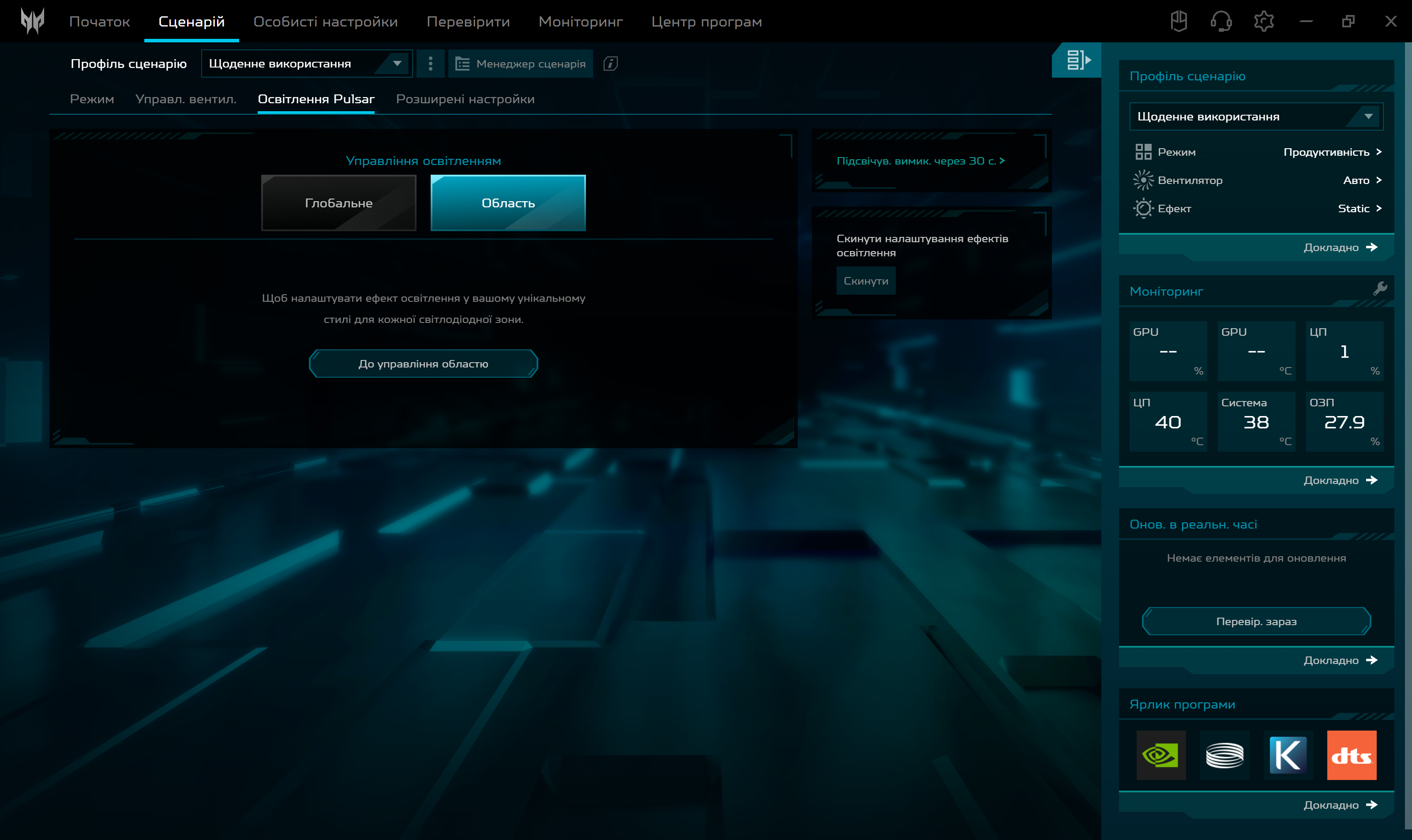

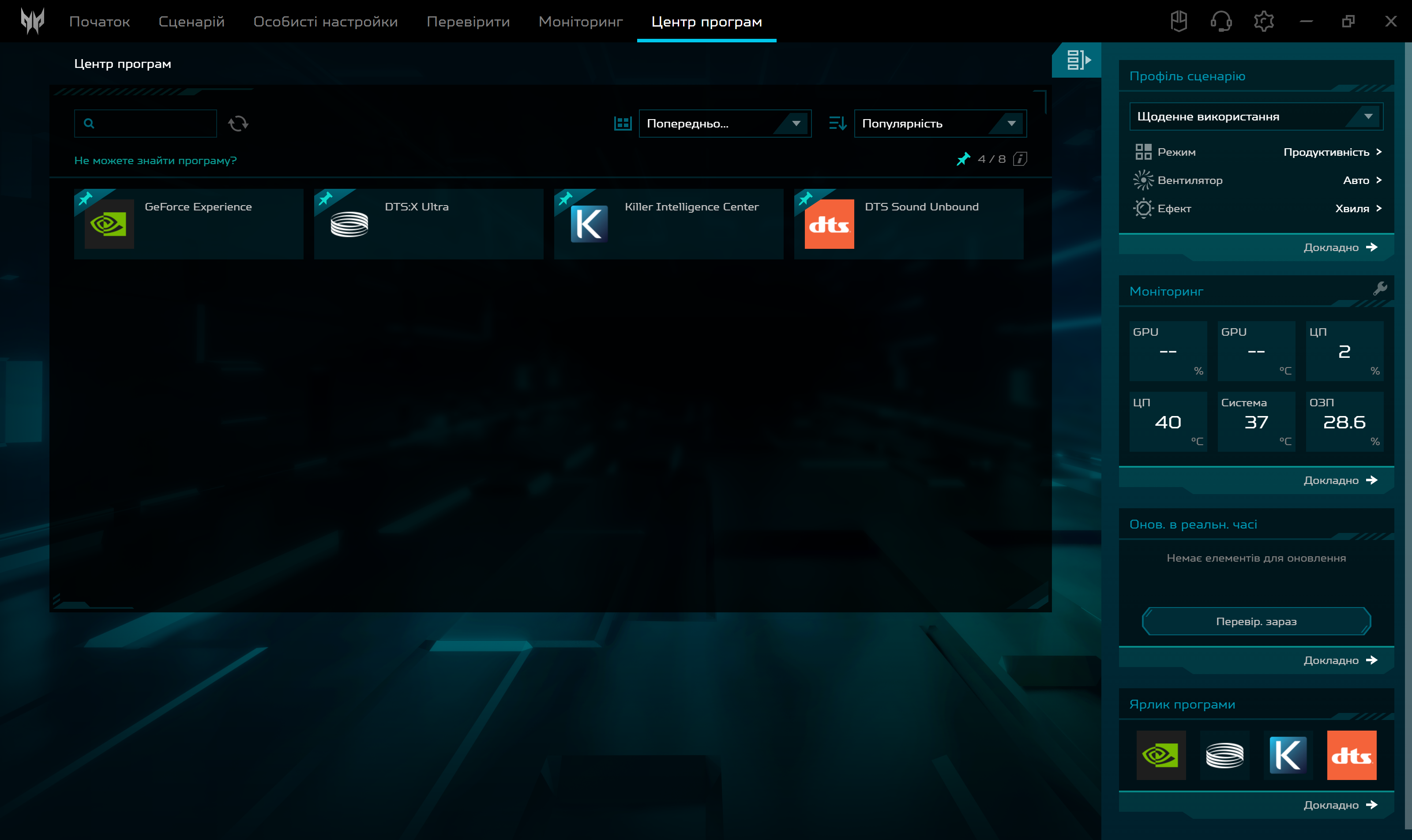

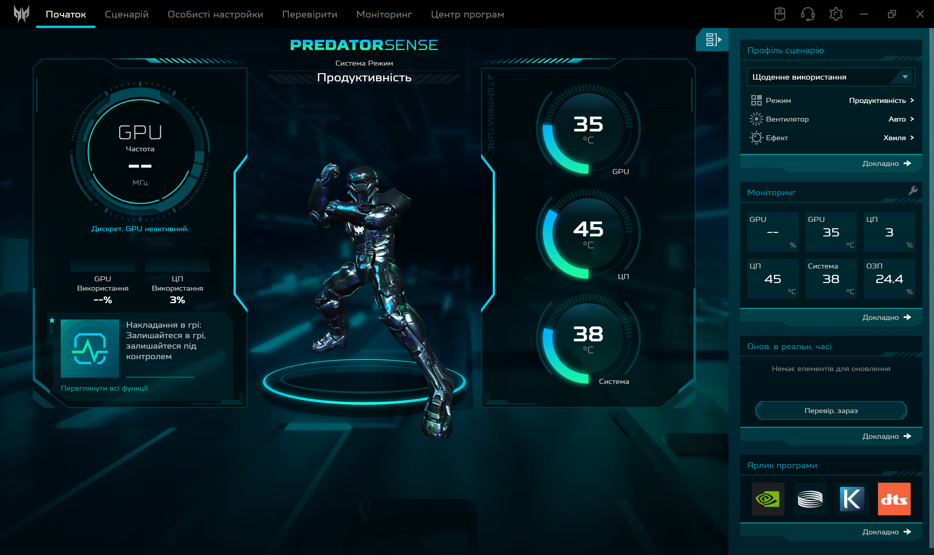

Программное обеспечение

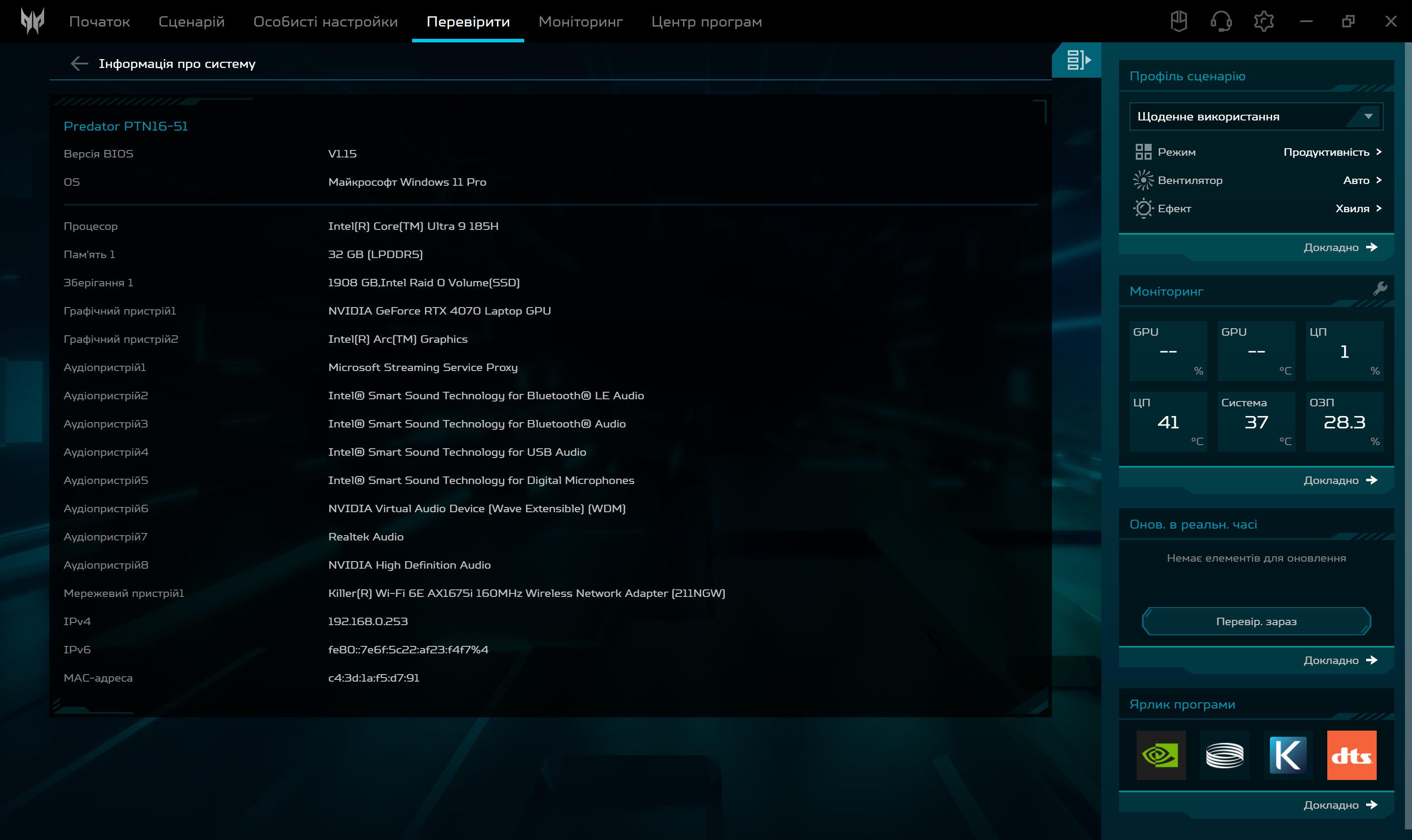

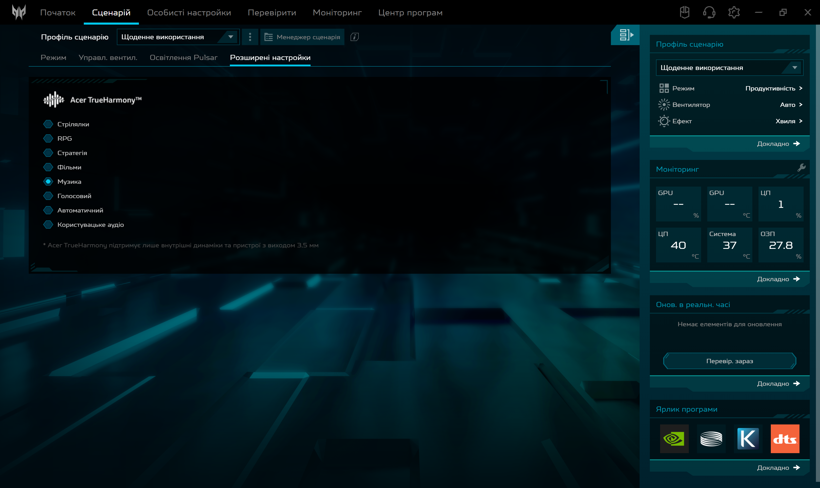

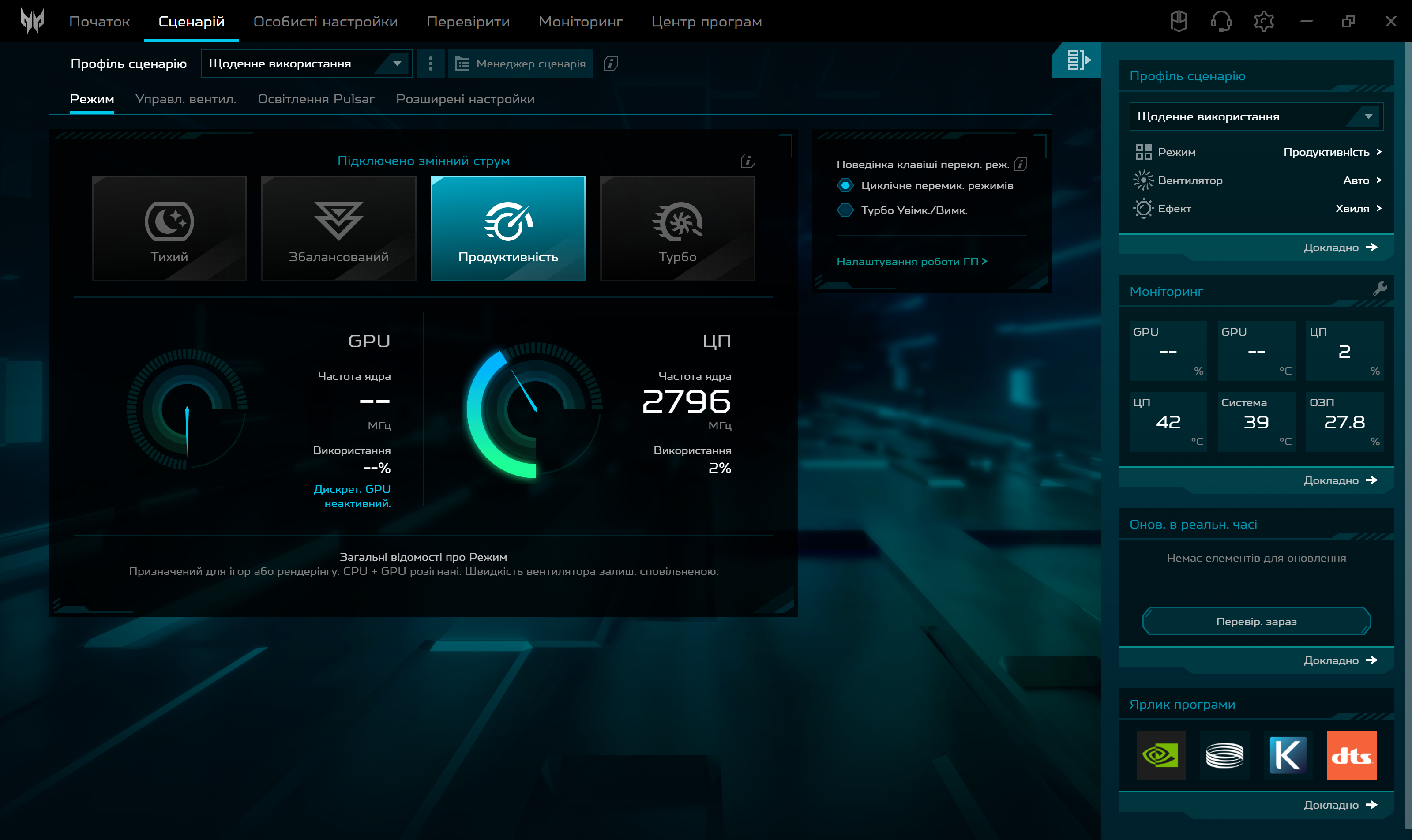

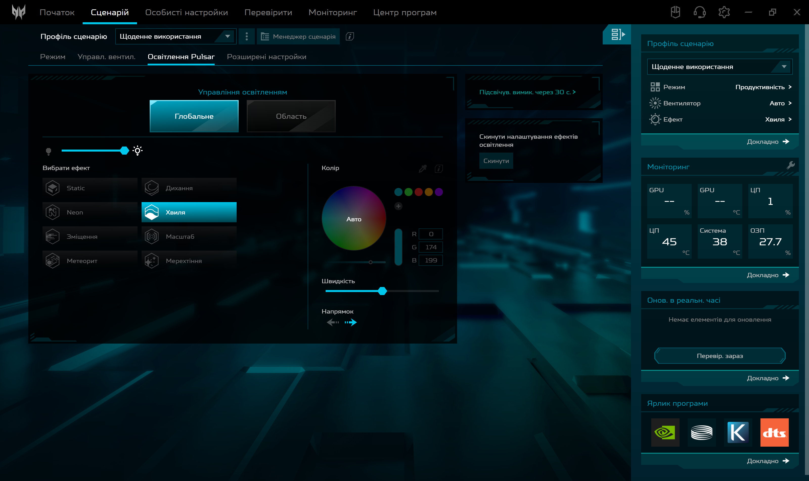

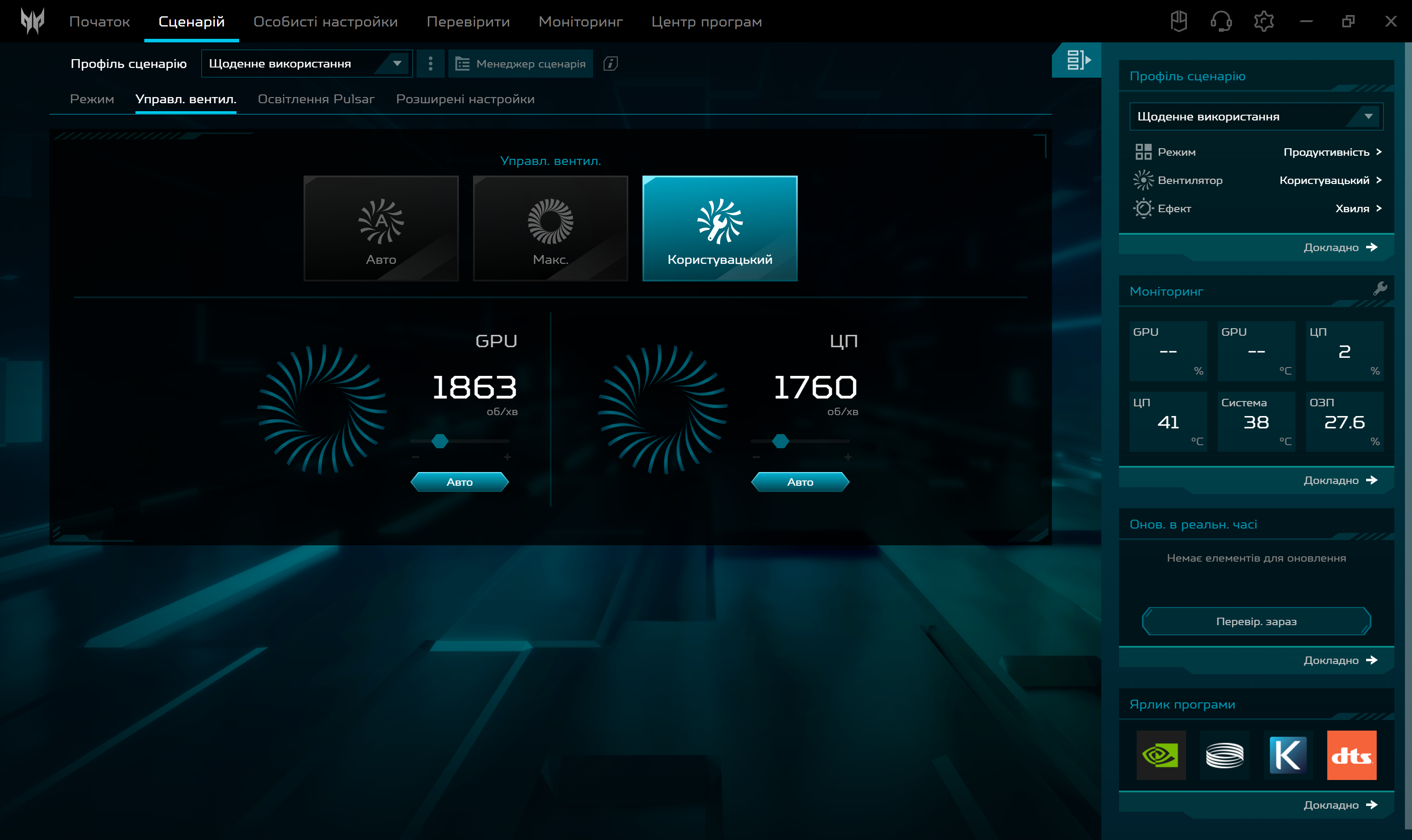

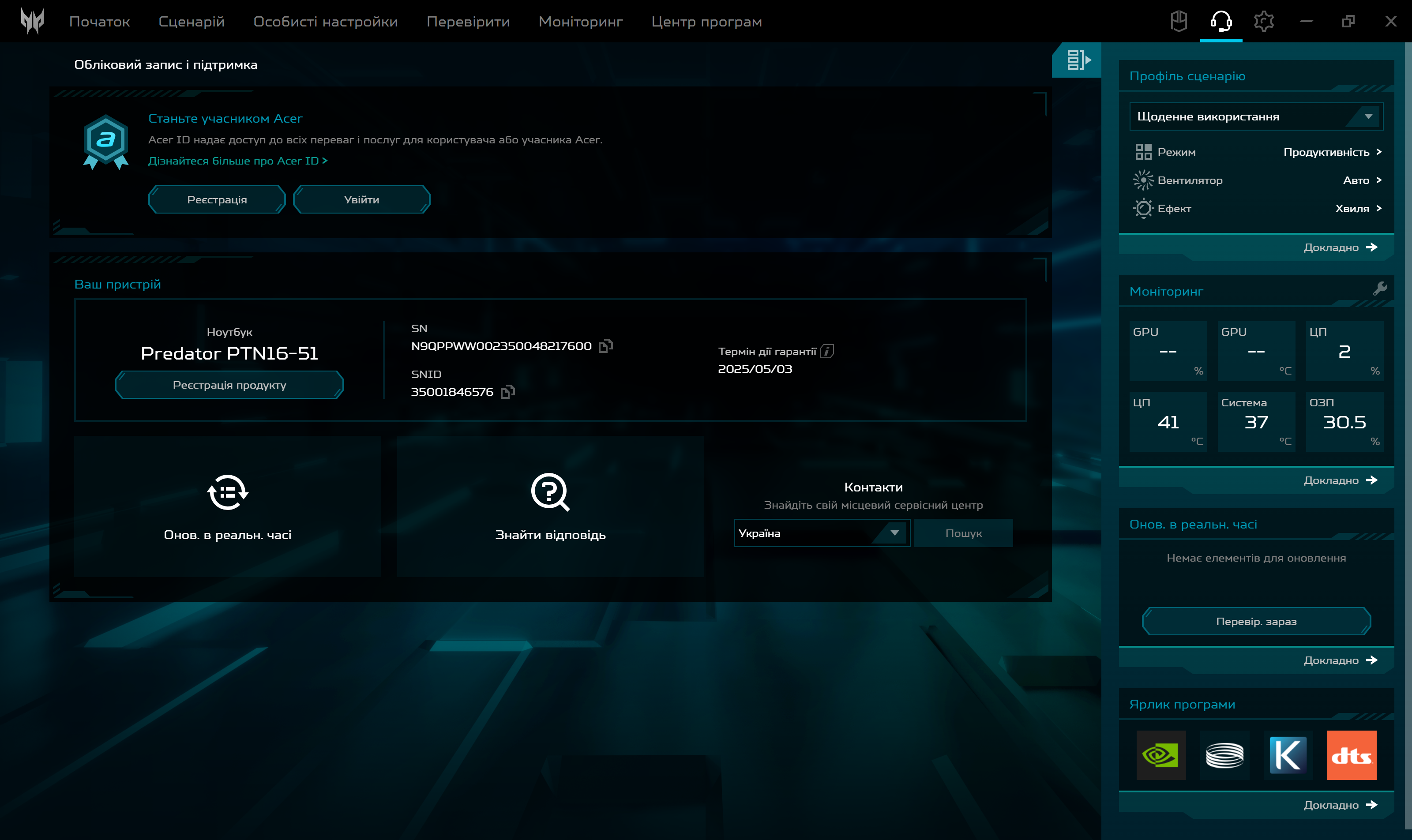

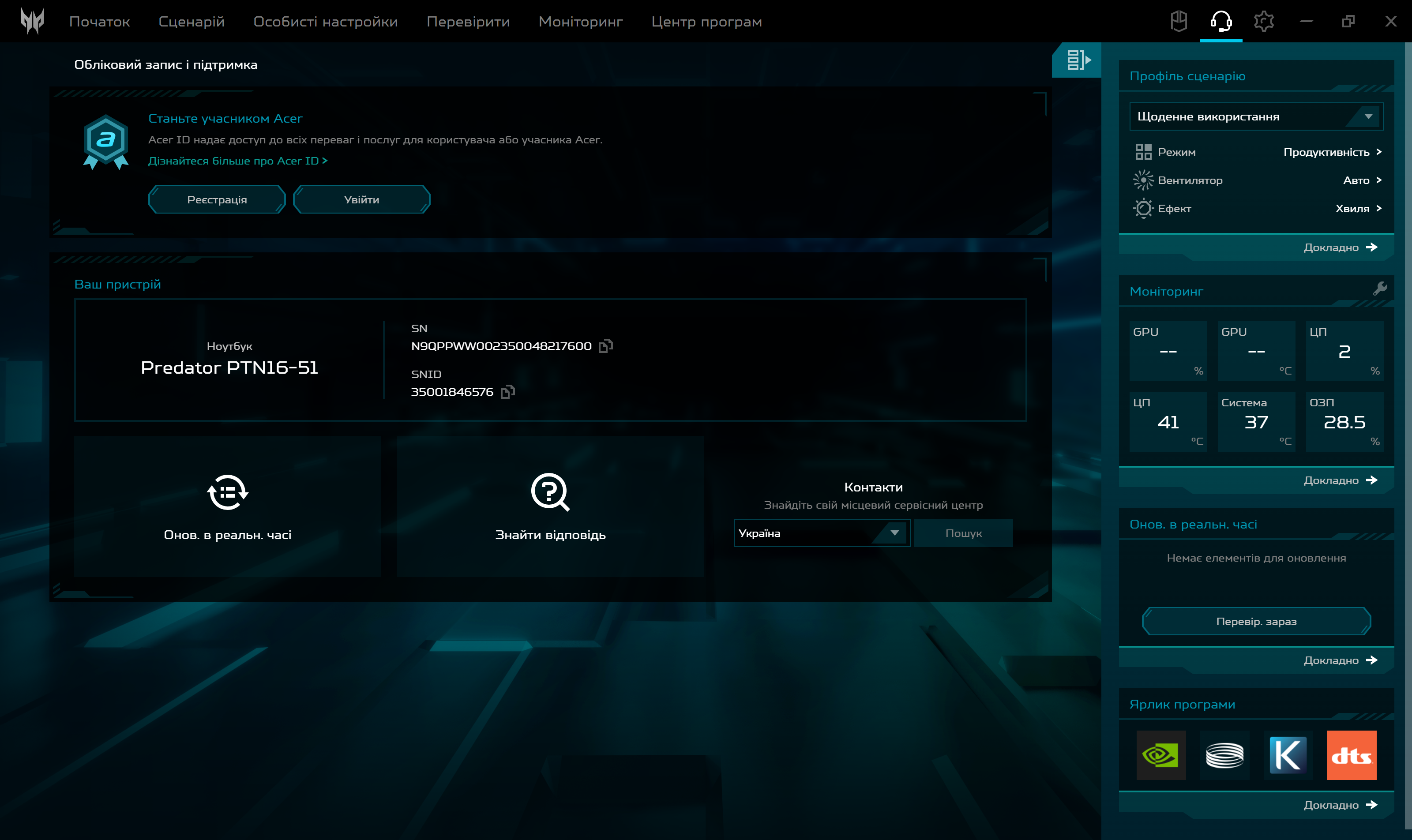

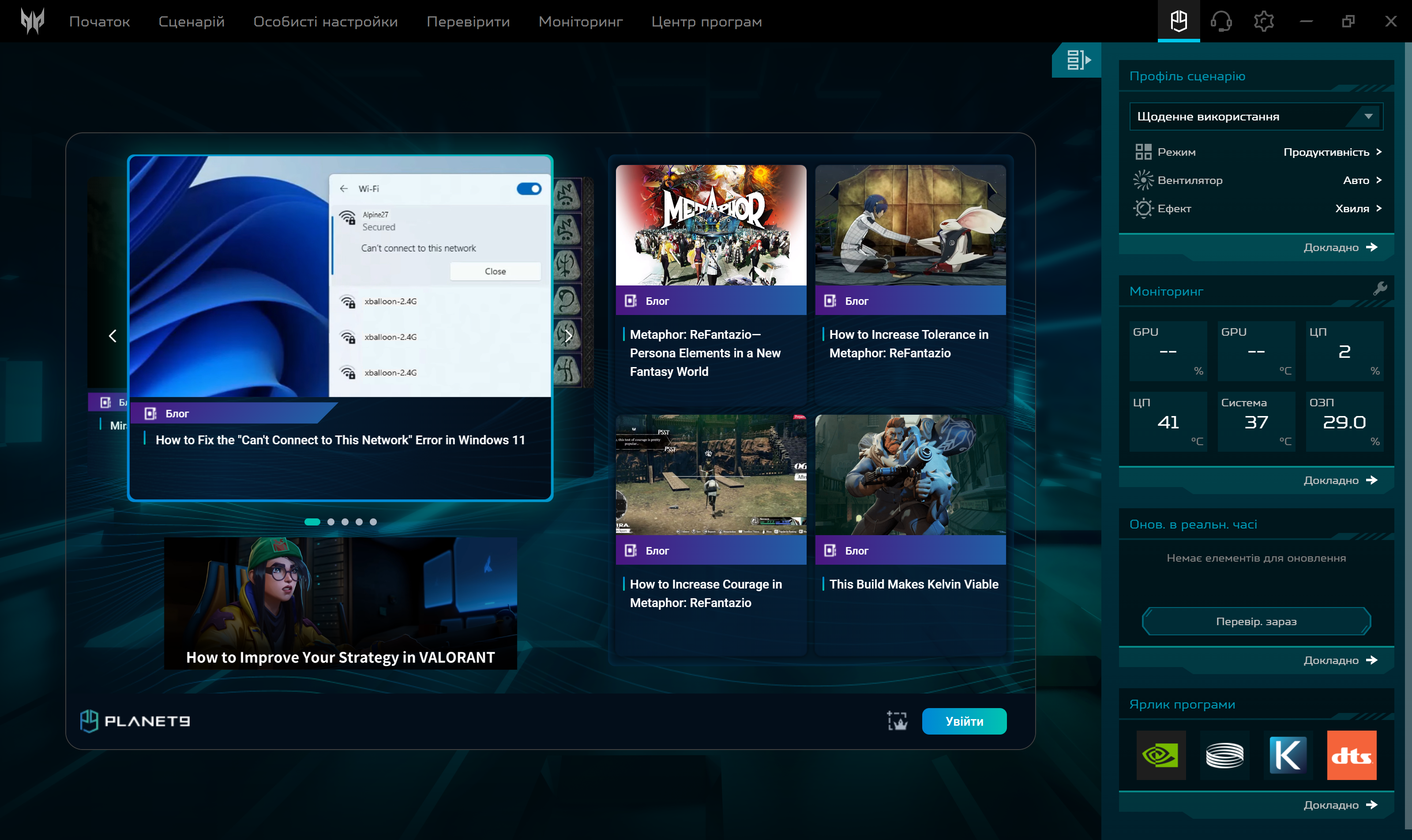

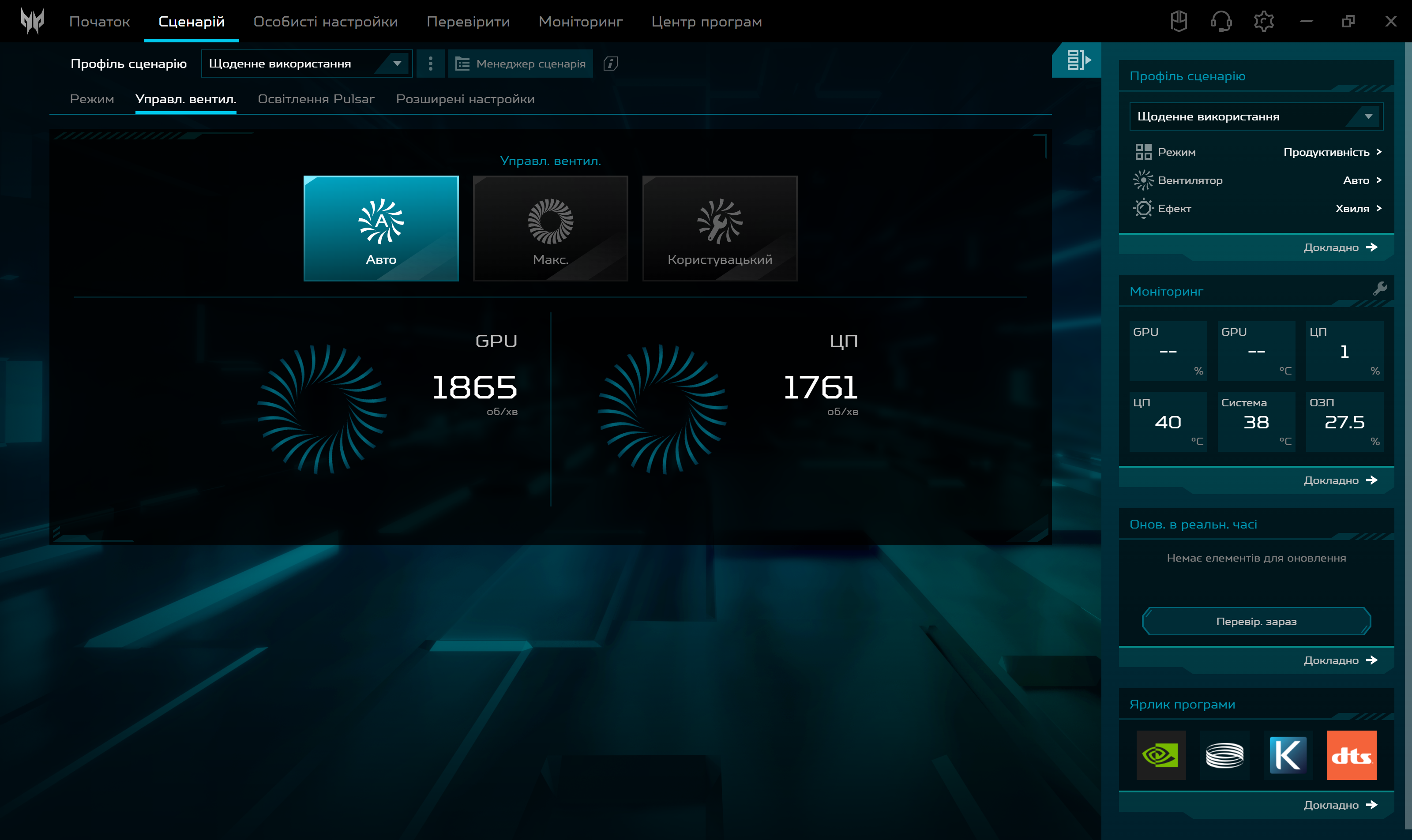

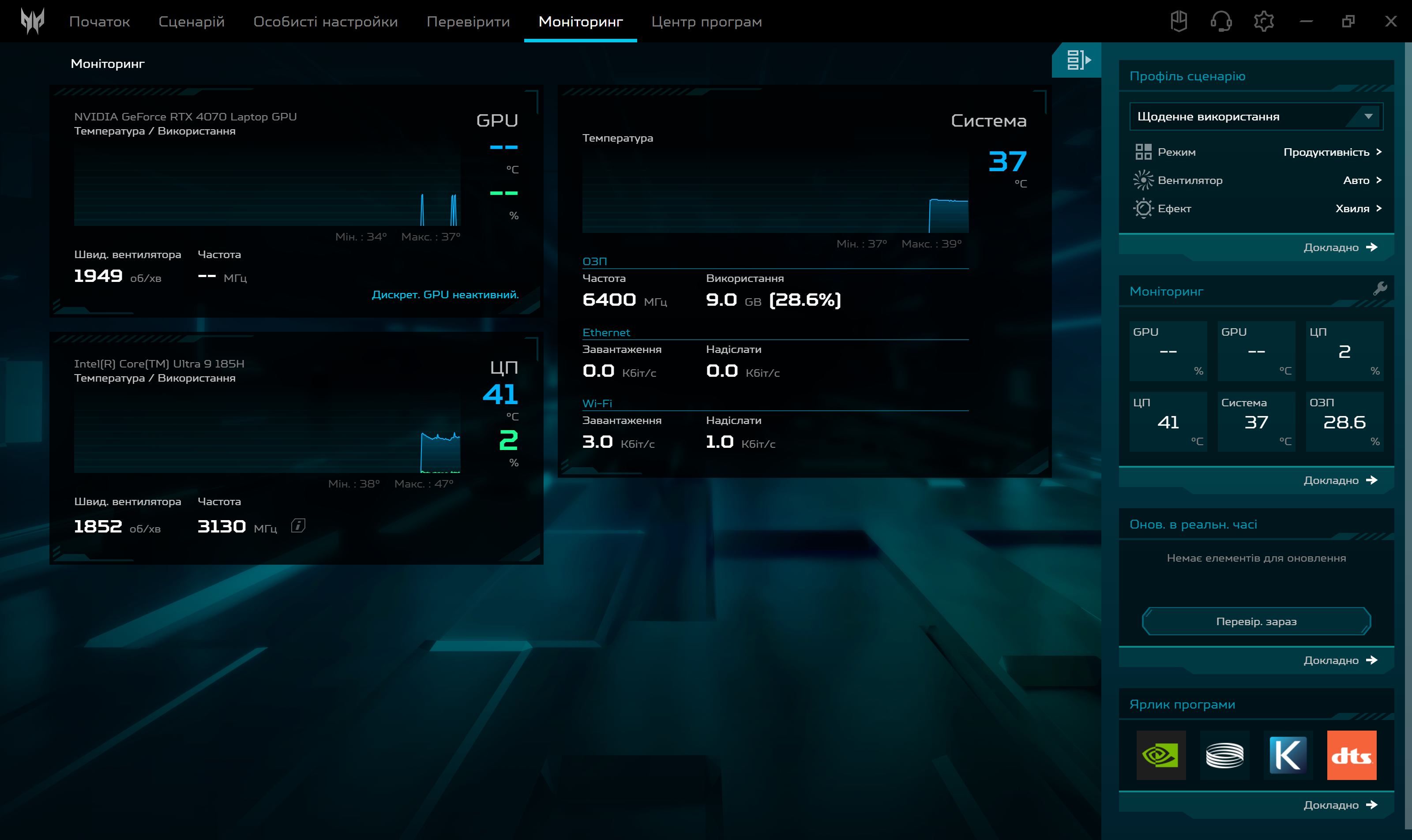

С лэптопом поставляется (или можно скачать с сайта производителя) программа Predator Sense, благодаря которой можно выбрать режим работы ноутбука, настроить систему охлаждения или подсветку клавиатуры, провести мониторинг, посмотреть информацию об устройстве и самом приложении.

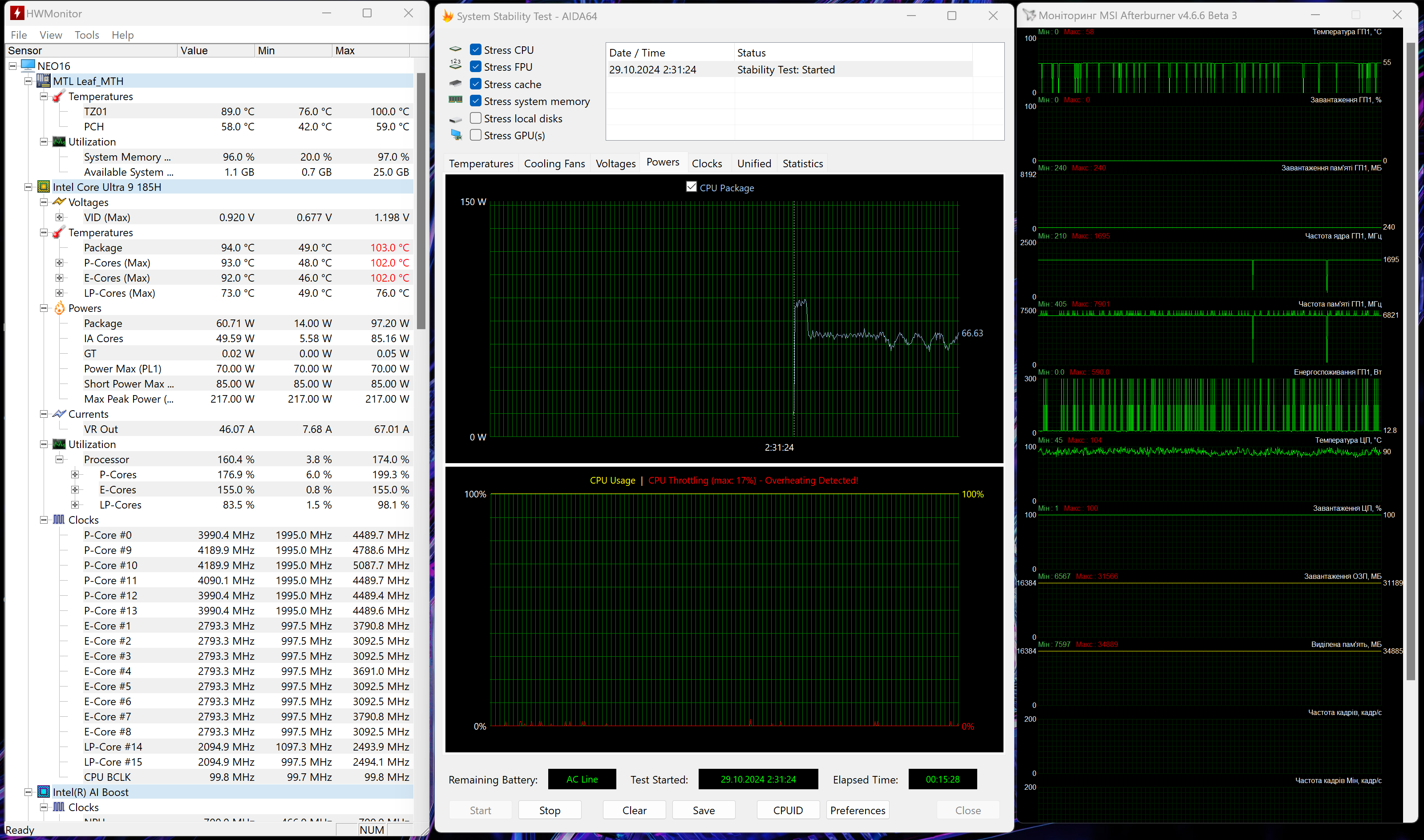

Эффективность будет проверена в трех режимах: Balanced, Performance и Turbo. Для создания максимальной нагрузки привлекался стресс-тест AIDA64, который нагружал одновременно процессор и память.
Balanced

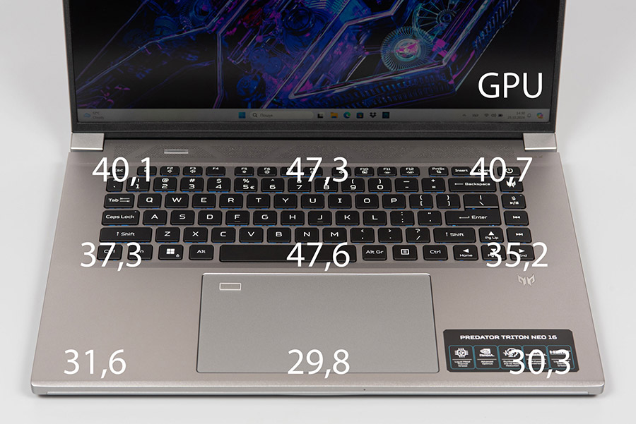

После старта с пиковыми 96 ваттами мощность процессора снизилась до средних 53 Вт, температура была на уровне 96-97 градусов (при 103 °C на старте), а частота держалась на отметке 4000-4200 МГц. Уровень шума в таком режиме составлял максимум 46,3 дБ(А).

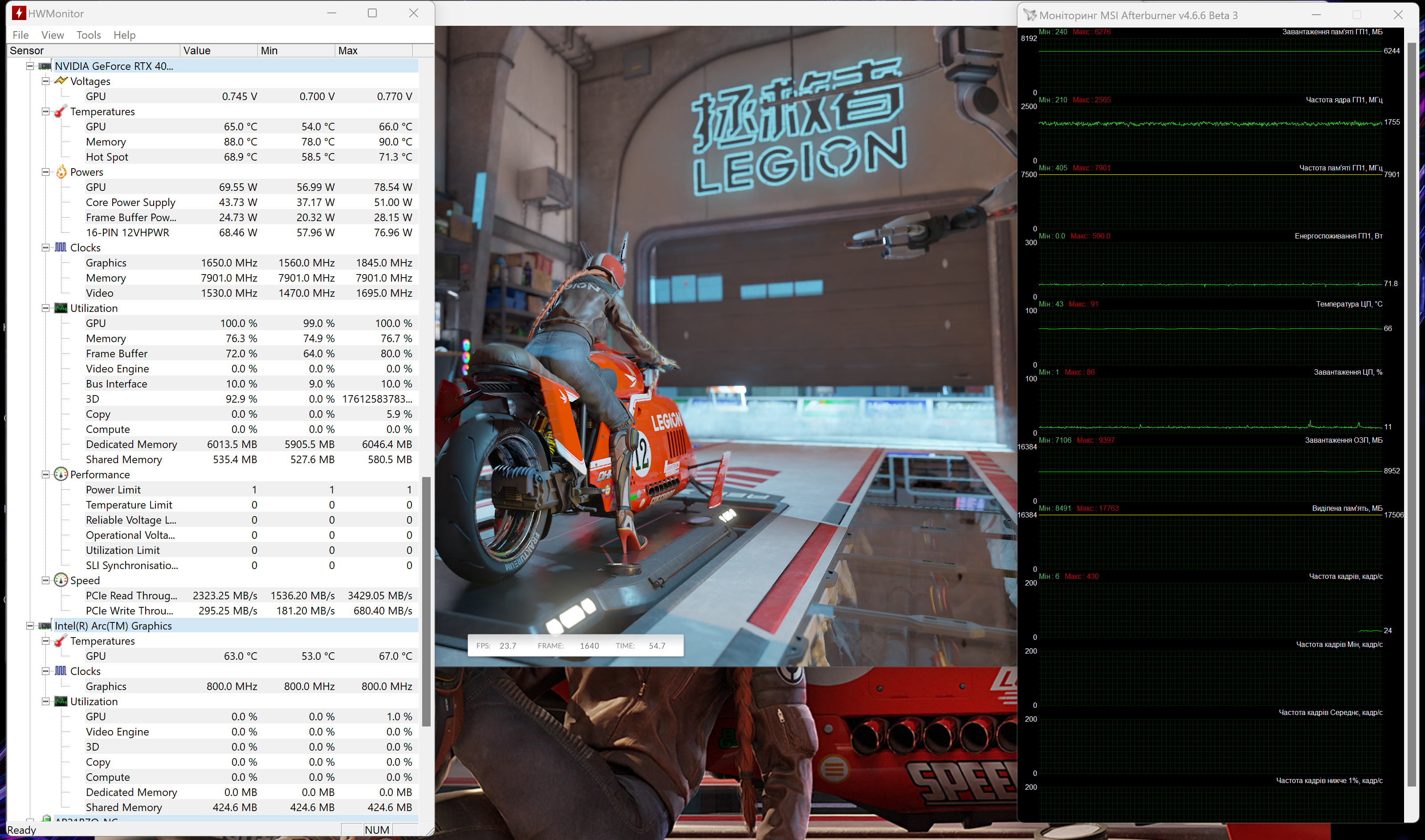

Взглянем на результаты в 3D, для чего воспользуемся синтетическим пакет 3DMark с тестом Speed Way.
Здесь мощность карты после 30 минут теста не превышала 78 Вт, частота держалась на уровне 1560–1845 МГц, а температура достигала 66 градусов по ядру и 90 градусов по памяти. Шум — максимум 44,9 дБ(А).

С новым режимом максимальные значения не сильно изменились, а вот на длинной дистанции мощность процессора уже возросла до средних 61 Вт, частота равнялась 4100-4400 МГц, а температура могла доходить до 100 градусов. Уровень шума на уровне 49,3 дБ(А).
Показатели видеокарты остались на том же уровне, что в предыдущем режиме, но температура памяти слегка упала благодаря увеличению оборотов вентиляторов системы охлаждения, из-за чего уровень шума поднялся до 47,7 дБ(А).

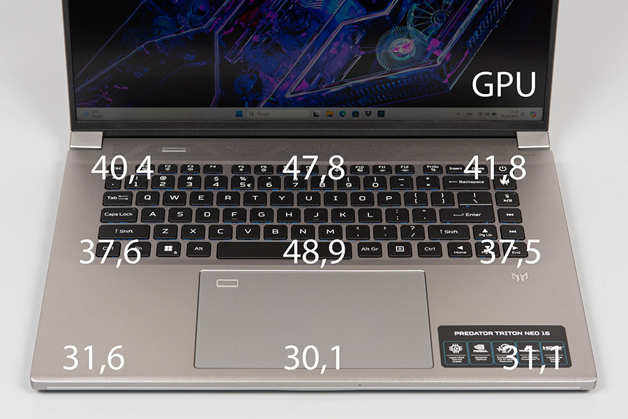

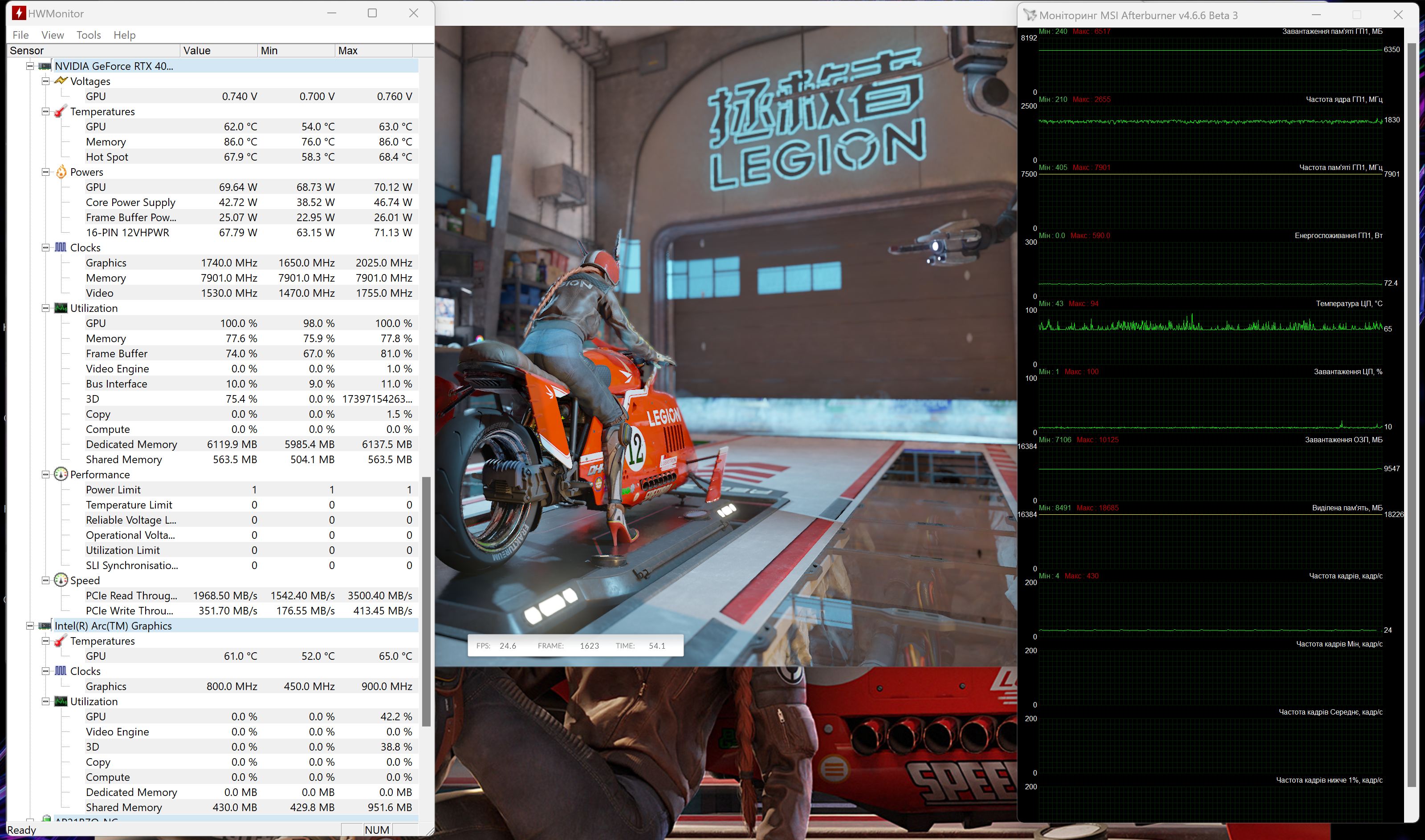

В этом режиме средняя мощность процессора возросла уже до 78 Вт, а его частота держалась на отметке 4400-4500 МГц. Естественно, это не прошло даром и его температура также достигала 100 °C. Уровень шума при этом составлял уже 56,8 дБ(А) максимум.
Мощность карты никак не изменилась, но частоты были на уровне 1740–2025 МГц, при этом температуры упали до 63 градусов по ядру и 86 градусов по памяти. Естественно, вырос и уровень шума — до 53,1 дБ(А).
