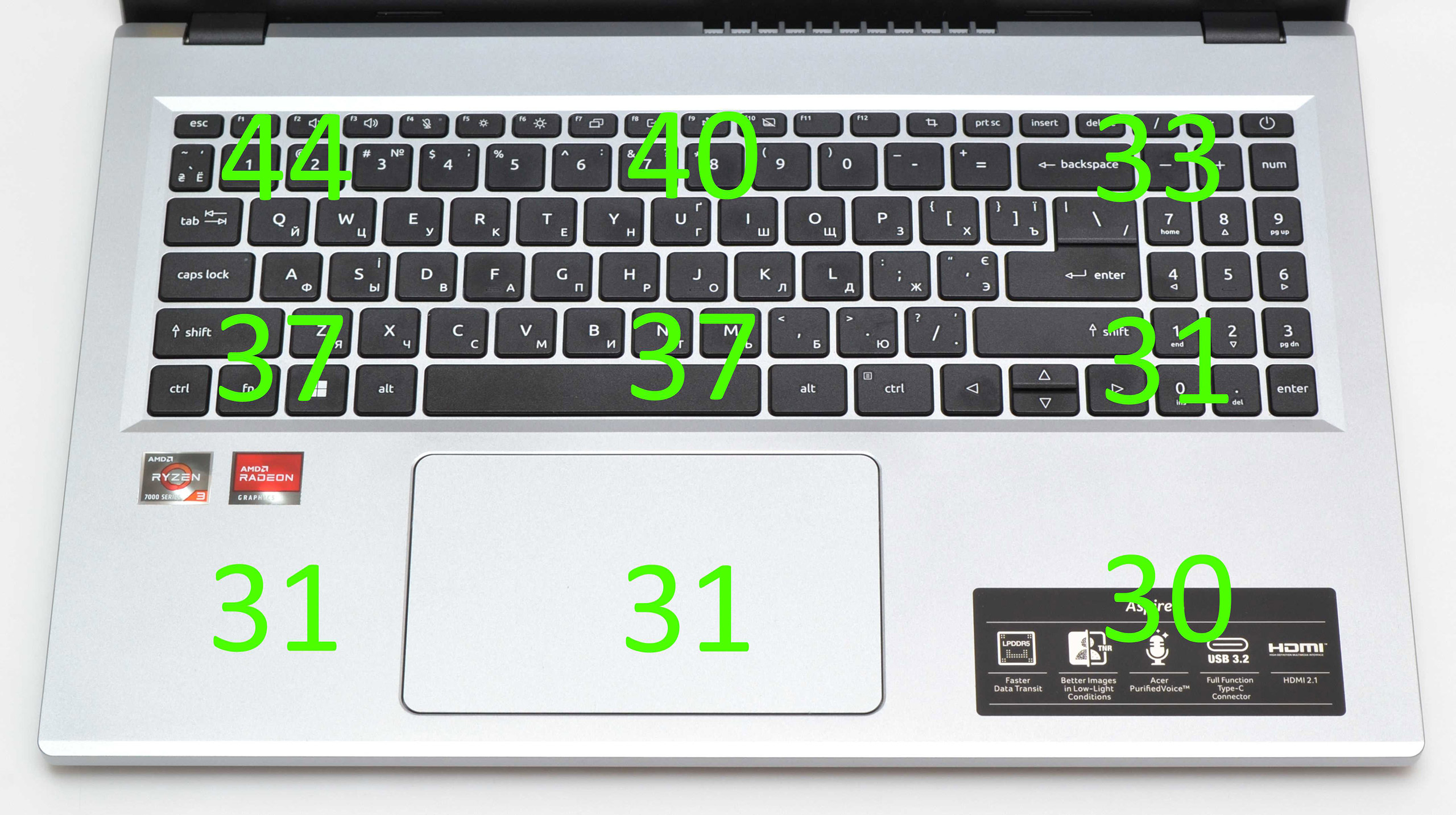

Полноформатная клавиатура островного типа выполнена в стандарте раскладки ANSI. Она несколько занижена по отношению к уровню корпуса и не имеет защиты от влаги. Латиница выгравирована по центру клавиш, кириллица справа снизу. Белые индикаторы Caps Lock и активность микрофона встроены в соответствующие кнопки. Подсветки клавиатуры нет.

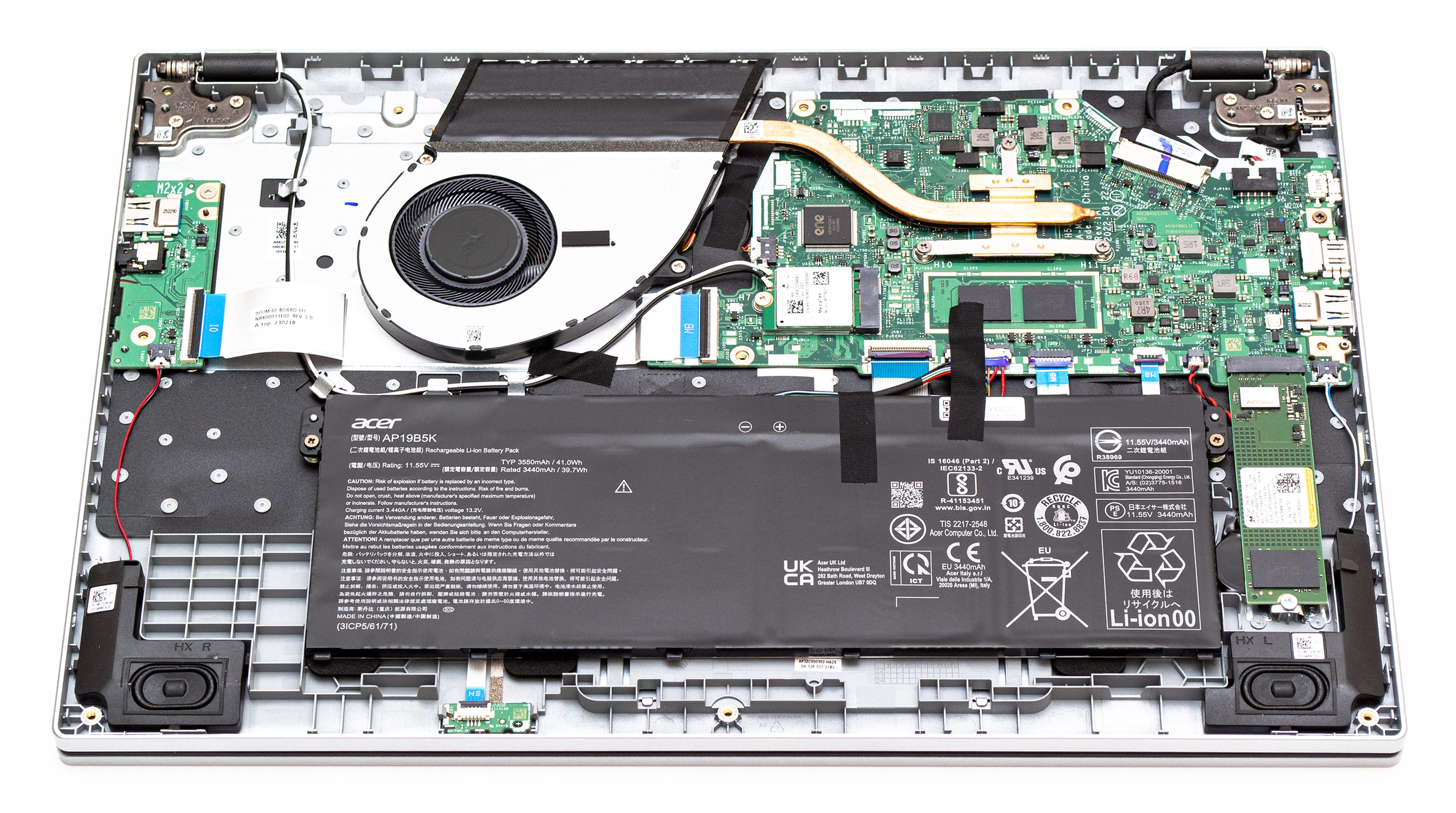

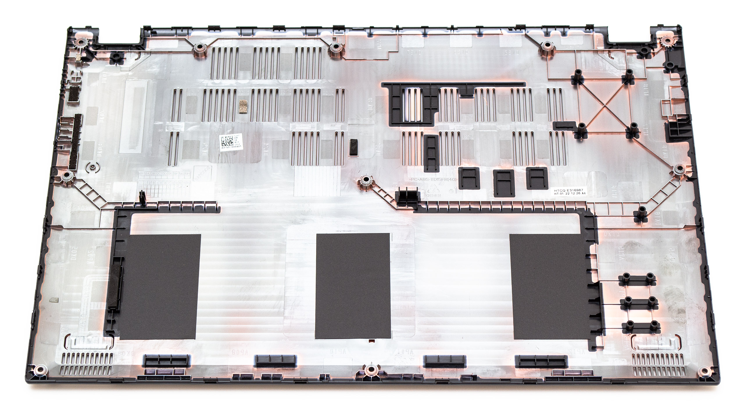

Чтобы получить доступ внутрь, из нижней панели корпуса нужно выкрутить 11 маленьких винтов обычной крестовой отверткой. Скрытых винтов и пломб здесь нет, все крепления имеют одинаковую длину. Чтобы полностью открыть корпус, проведите пластиковой лопаткой вдоль линии соединения, осторожно размыкая пластиковые застежки.
Acer Aspire 3 (A315-24P)
Батарея на 41 Вт·ч находится спереди в центре. Учитывая количество свободного пространства внутри, сюда наверняка можно было добавить и больший по размеру аккумулятор. В левом и правом передних углах расположены два акустических стереодинамика, которые особо ничем не закреплены. Материнская плата с распаянным на ней процессором, памятью и силовыми элементами находится в задней левой части шасси.

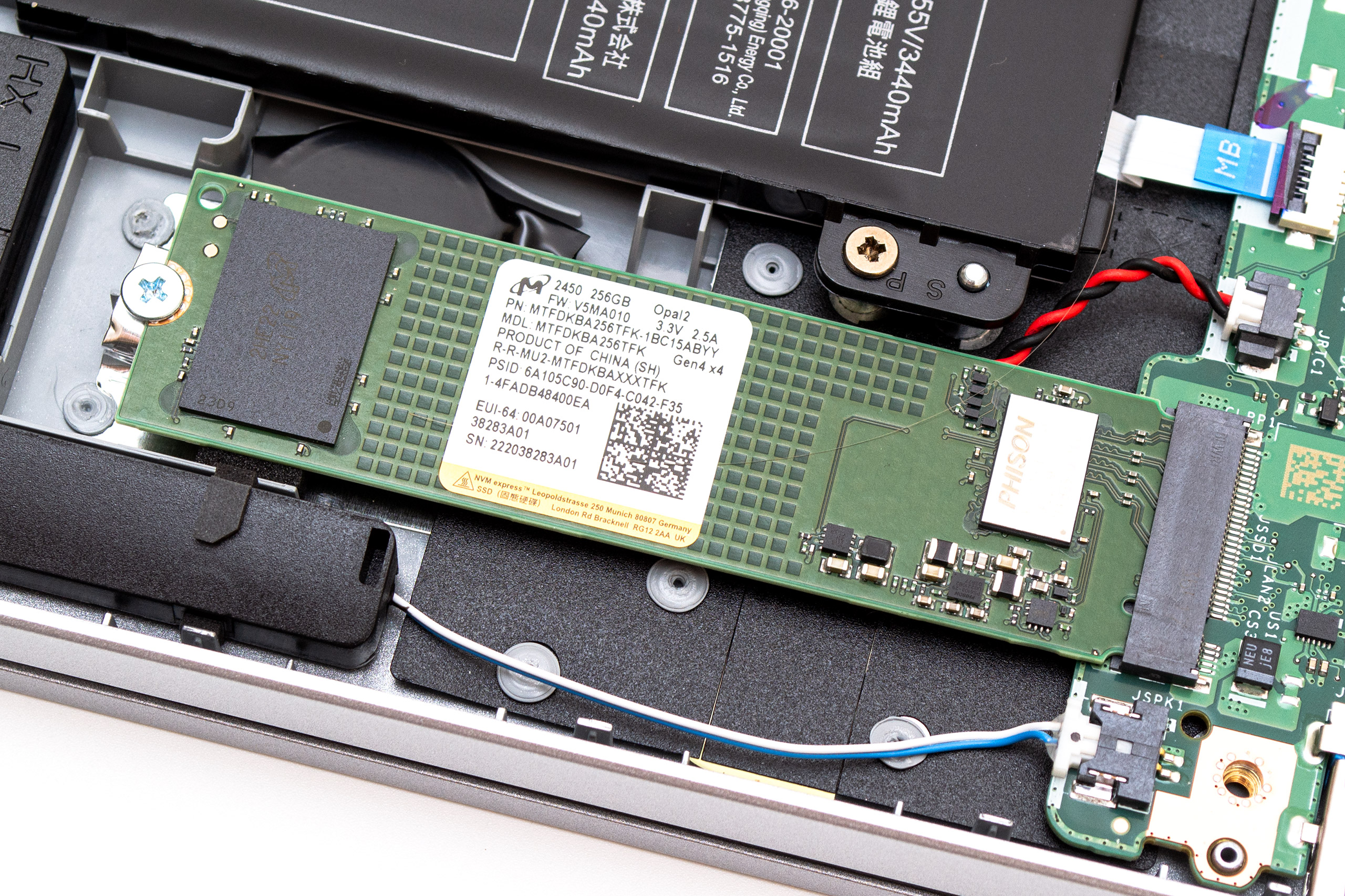

Справа от батареи (в левой части корпуса) закреплен в своем разъеме стандартный SSD NVMe M.2 (2280) накопитель на 256 ГБ Micron 2450 (MTFDKBA256TFK-1BC15ABYY). Под ним скрыта батарейка BIOS.

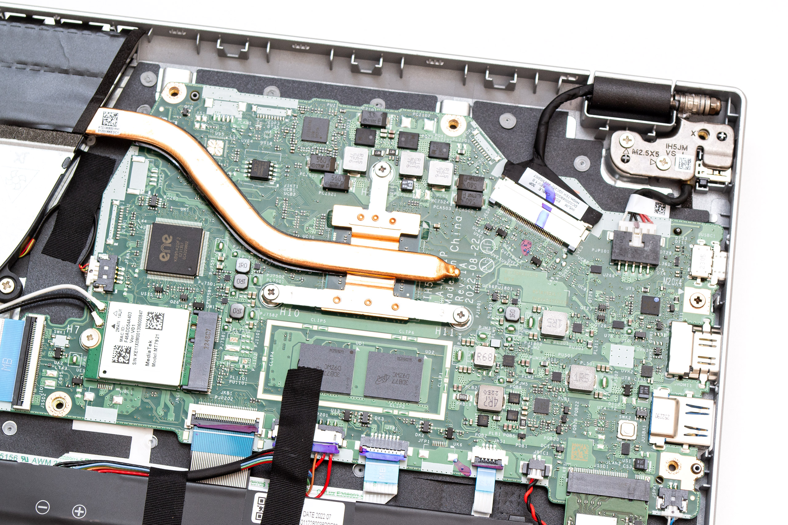

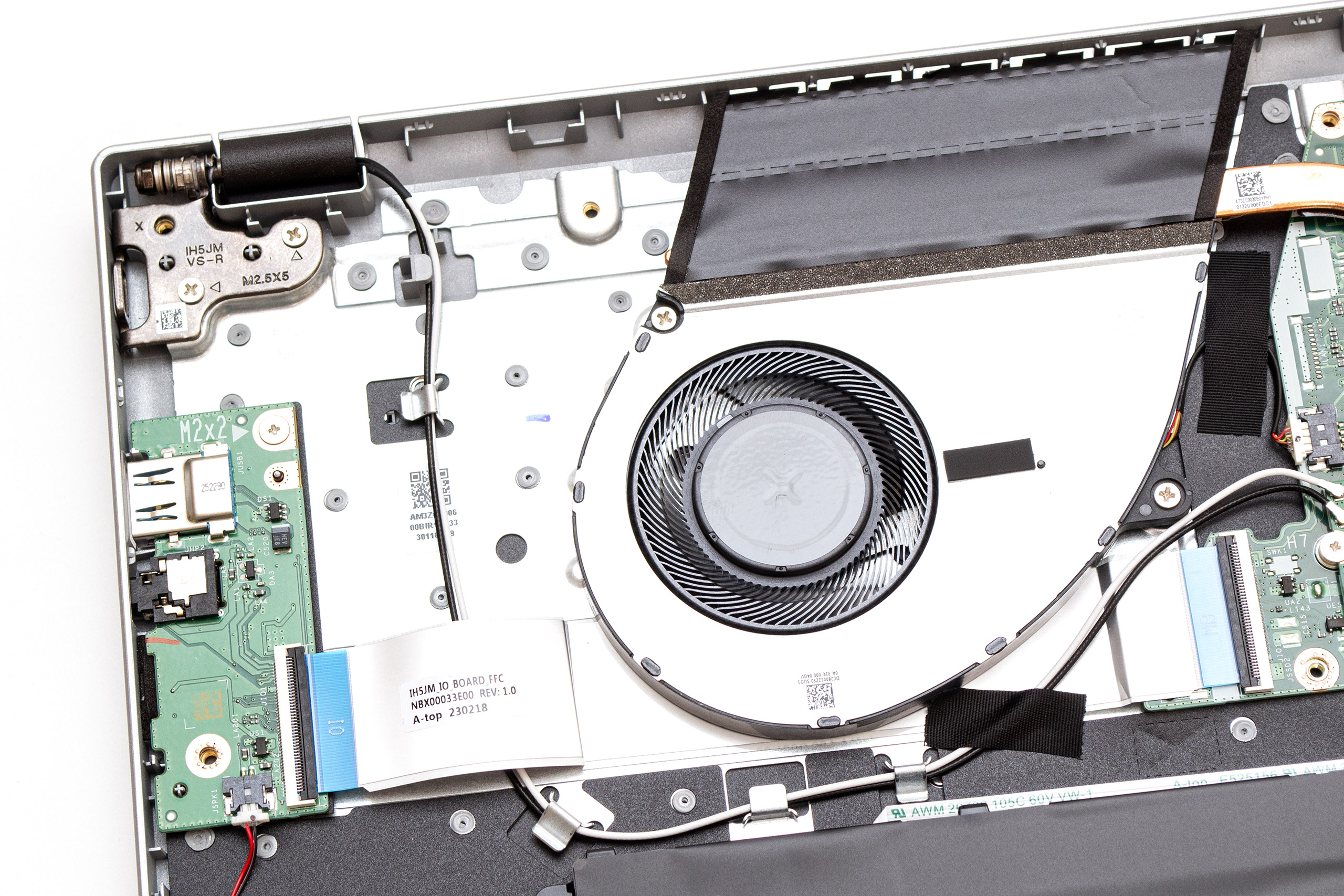

Система охлаждения процессора состоит из единой тепловой трубки и центробежного вентилятора с 36 лопастями с расположенным рядом радиатором. В некоторых вариантах модели есть даже полностью пассивная и бесшумная система охлаждения. В целом же в правой части корпуса достаточно пусто, если не считать небольшой платы боковых портов, присоединенной к материнской плате шлейфом. Кстати, антенны беспроводной связи выведены через отверстия шарниров под рамку экрана.
На основной материнской плате у процессора двумя чипами распаяна оперативная память. Никаких дополнительных элементов охлаждения или термических прокладок не предусмотрено.

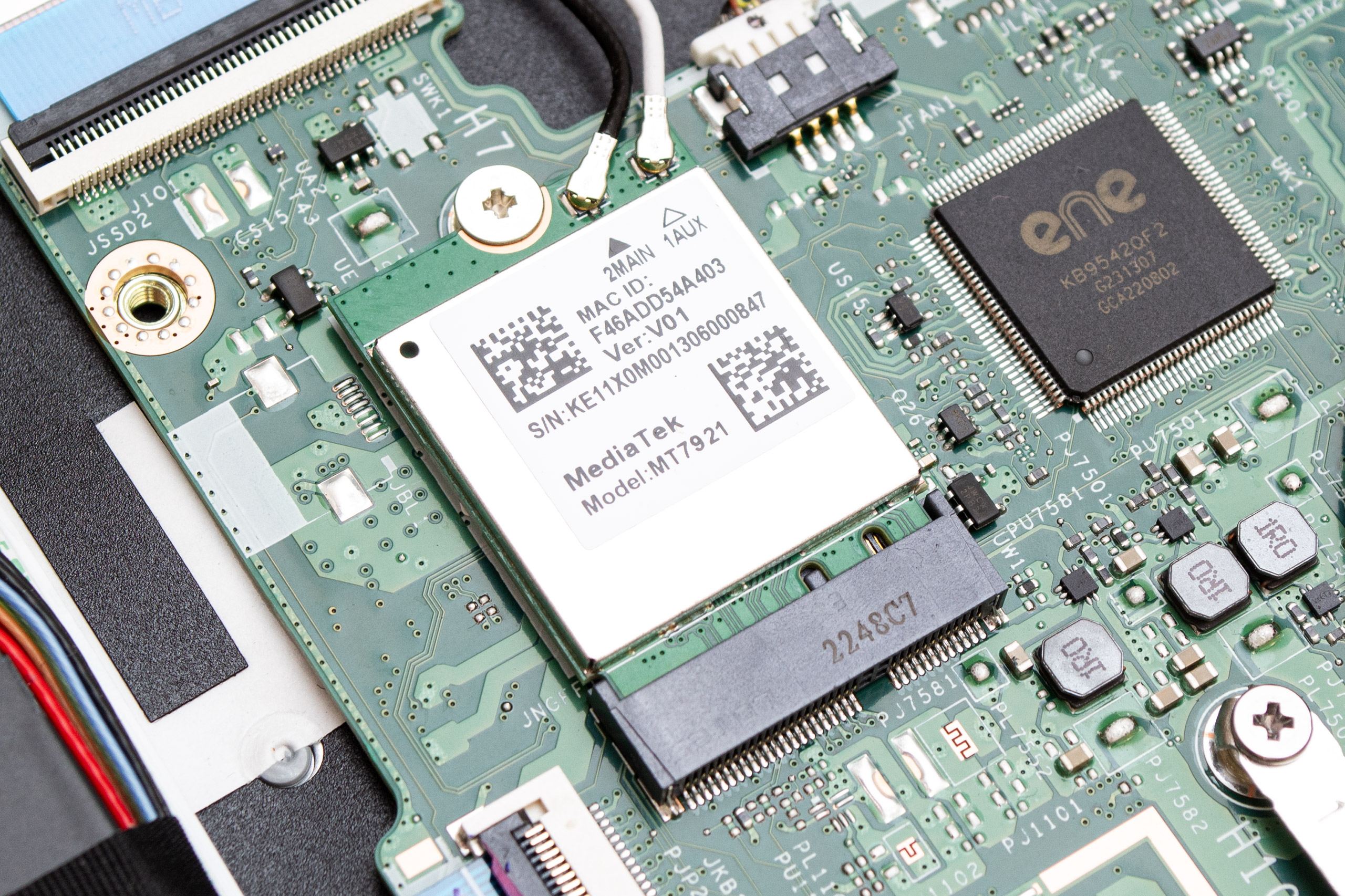

Модуль беспроводной связи — MediaTek MT7921 Wi-Fi 6E (IEEE 802.11ax) с поддержкой Bluetooth 5.1.
