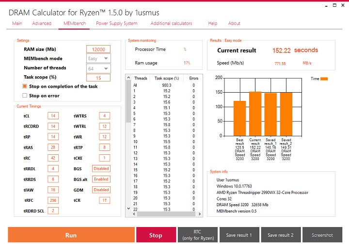

Украинский энтузиаст Юрий «1usmus» Бублий подготовил новую версию утилиты Ryzen DRAM Calculator, предназначенной, как нетрудно понять из названия, для расчёта задержек памяти на системах с процессорами AMD Ryzen. Ключевым нововведением релиза 1.5.0 стал встроенный тест ОЗУ с лаконичным названием MEMbench.
«С помощью него вы можете протестировать вашу систему на ошибки или же получить результат ваших оптимизаций подсистемы памяти. Суть его работы – это скорость выполнения определенной нелинейной задачи. Аналогия SuperPi и других бенчмарков. Чем меньше время – тем лучше», — пишет автор программы.

Ключевые особенности MEMbench:
- Поддержка процессоров с количеством потоков от 4 до 64.
- Погрешность в пределах 0,5%.
- Автоматическое определение числа потоков в системе.
- Единый рейтинг для настольный и HEDT процессоров (AMD и Intel).
- Качественно реализованная мультипоточность.
- Благодаря ядру HCI 6 (freeware) данный продукт получился бесплатным для конечного пользователя. Также хочу отметить что данная версия не модифицирована.
- Полное отсутствие влияния частоты процессора на результат бенчмарка.
- На результат влияет каждый тайминг.
- Возможность работы в режиме обыкновенной проверки памяти с фиксированной отложенной остановкой на определенном этапе, и этот этап определяете Вы.
- Три пресета для бенчинга: «Easy mode», «Default mode» и «Custom mode».
- «Easy mode» разработан специально для систем с маленьким объёмом оперативной памяти.
- Простота в использовании бенчмарка, вам нужно выбрать только MEMbench mode и нажать «Run».
- Предоставление полноценной системной информации для процессоров Ryzen (для Intel блок с определением таймингов еще не подключен).
- Возможность сохранения двух собственных результатов для дальнейшего сравнения.
- Вывод информации в диаграмму.
- Окно-таблица с информацией о текущем состоянии бенчинга или проверки памяти.
- Кнопка «Screenshot».
- Все возможные защиты от ситуаций нехватки памяти в системе.
- Не использует файл подкачки.
- Лояльный стресс тест CPU в режиме «Default mode».
