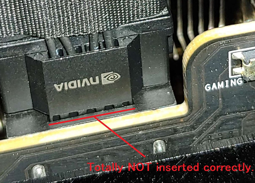

В это же время штатный эксперт Corsair по блокам питания Джон «JohnnyGuru» Героу пришёл к выводу, что наиболее вероятным объяснением проблемы является наличие зазора между кабелем и разъёмом на видеокарте. При правильном подключении его быть не должно. Однако некоторые владельцы GeForce RTX 4090 жалуются на невозможность полностью избавиться от зазора, то есть разъём на их видеокарте или кабель не соответствует стандарту.
