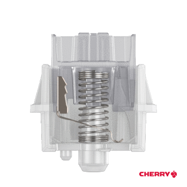

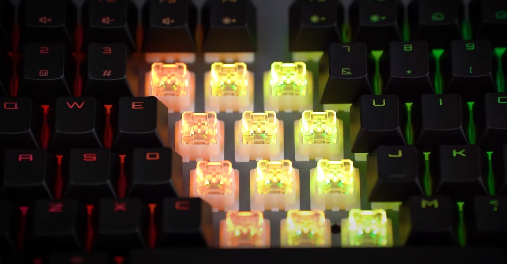

Cherry Viola (MV) представляет собой упрощенную и наверняка удешевленную за счет этого версию Cherry MX. Это все еще формально и фактически механические переключатели. Есть привычный белый корпус, в котором подвижная часть кнопки выполнена из прозрачного пластика. Такая конструкция имеет ряд преимуществ. Верх механизма, сделанный с минимальными допусками, достаточно плотно сидит в корпусе. За счет этого и приподнятых боковин он не шатается, обеспечивая ровный ход. Прозрачный материал отлично пропускает свет, благодаря чему легенда на колпачках кнопок прекрасно светится. А стандартный центральный крестик крепежа позволяет устанавливать сюда стандартные колпачки от Cherry MX.
За отжим кнопки назад отвечает возвратная пружина по центру. При опускании кнопки вниз V-образная металлическая планка замыкает контакты на печатной плате и передает сигнал.

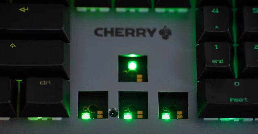

Переключатели Cherry MV не нуждаются в припаивании к печатной плате и фиксируются в опорную пластину, что делает их легко пригодными к замене. На плате остается центральное и одно боковое крепежное отверстие, светодиод подсветки и два сигнальных контакта.

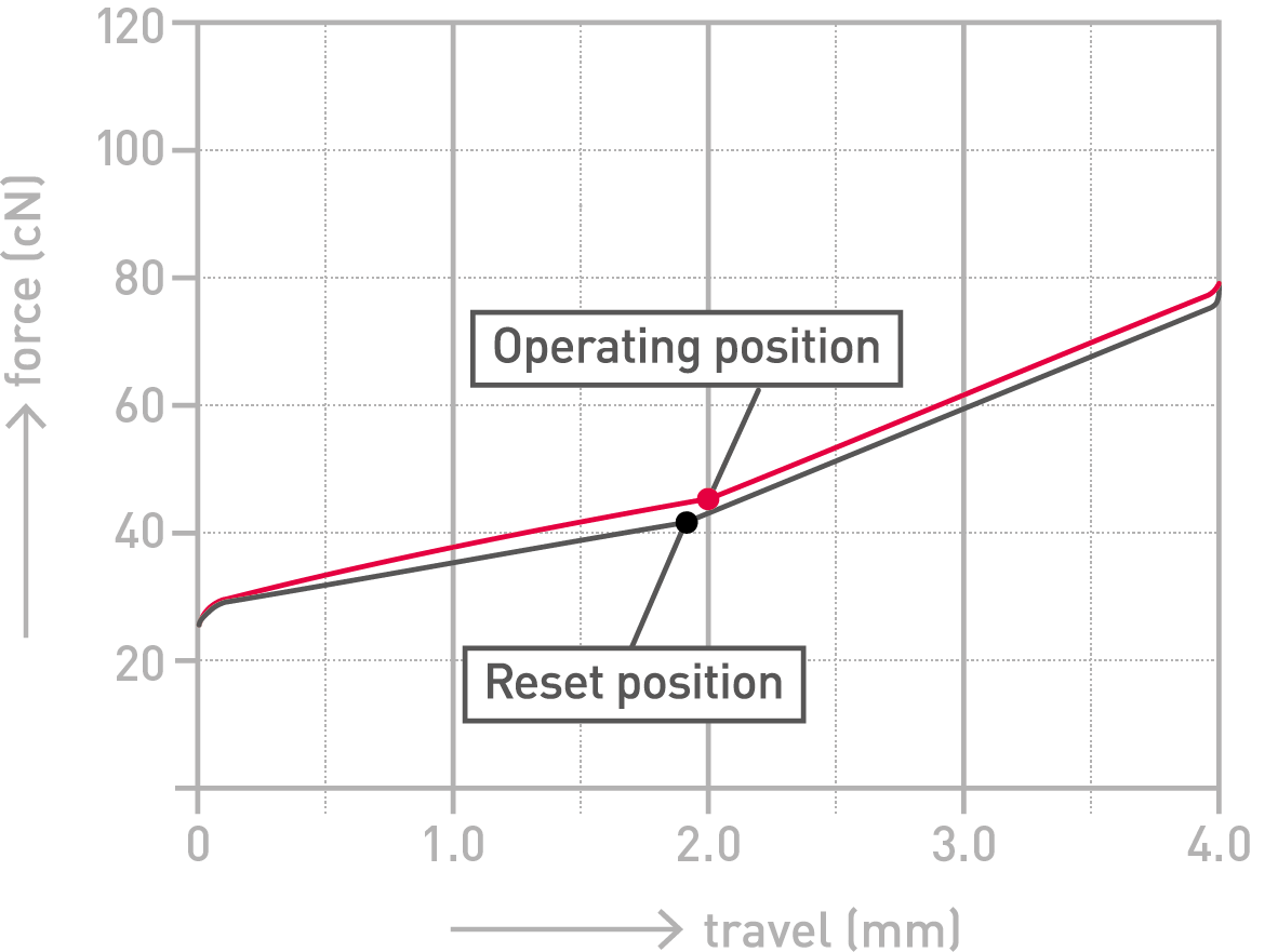

По тактильным ощущениям Cherry MV подобны красным линейным Cherry MX. Они имеют прямой и беззвучный ход, необходимое усилие для точки активации в 2 мм составляет 45 грамм и до 75 граммов в конечной точке хода в 4 мм. О выносливости и ресурсе механизмов точной информации пока нет.
