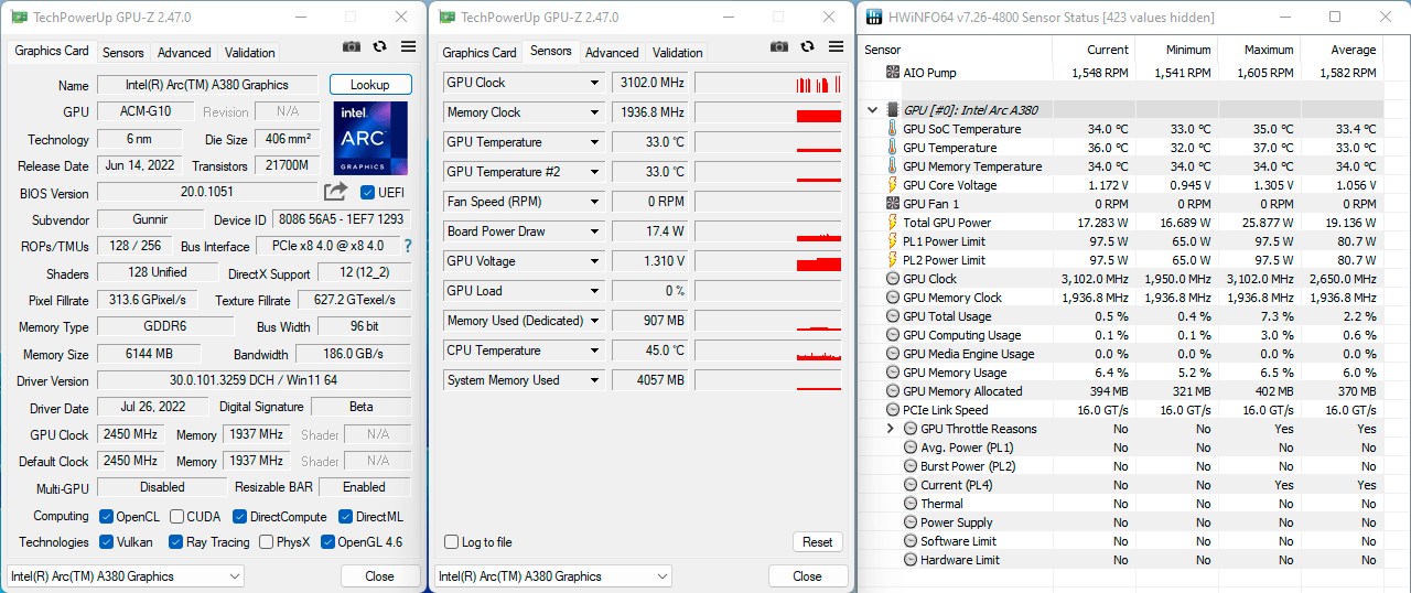

Недавно компания Intel представила видеокарту Arc A380 начального уровня. И энтузиасты уже испытали ее возможности в разгоне. Своим опытом поделился SkatterBencher. Он смог разогнать GPU с начальных 2450 МГц до впечатляющего значения в 3,1 ГГц.
Для достижения такого результат пришлось разобраться в тонкостях управления частотами и напряжением.
На данный момент только приложение Intel Ark Control позволяет работать с новыми видеокартами. Но ползунок увеличения частоты работает не пропорционально, при повышении на 30% реальная частота возрастает лишь до 2696 МГц. Есть ползунок Voltage Offset, но он не влияет на напряжение. Также не работает разгон памяти.
Покопавшись в видеодрайвере, SkatterBencher и Shamino сумели разблокировать многие возможности. В результате им удалось добиться частоты 3,1 ГГц при повышенном напряжении. Изначально частота GPU зависит от ограничений мощности PL1 при длительной нагрузке и PL2 для кратковременной нагрузки. По умолчанию это 65,5 Вт, которые можно поднять до 97,5 Вт. С настройками SkatterBencher параметр PL1 увеличен до 298 Вт, а PL2 до 395 Вт. Впечатляющие значения для бюджетной видеокарты. При этом разгон свыше 3,1 ГГц уперся в ограничитель PL4 для пиковой мощности, который был установлен на 800 Вт!
