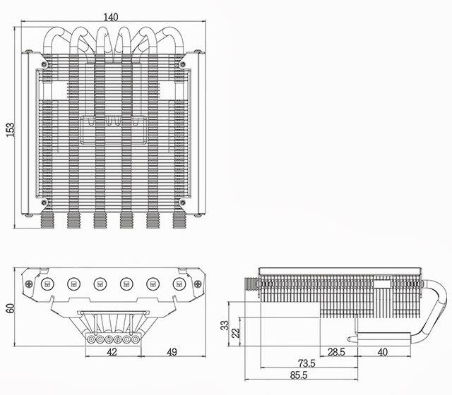

Производитель систем охлаждения Thermalright планирует выпустить компактный кулер AXP-200, который станет альтернативой имеющейся модели AXP-100. Грядущая новинка крупнее и тяжелее предшественника: габариты AXP-200 равны 152(Д) x 140(Ш) x 60(В) мм, вес — 475 г. Предварительно, конструкция будет поставляться с вентилятором TY-140, поэтому общая высота кулера с закрепленным сверху «карлсоном» составит примерно 87 мм, а масса — 635 г. Отметим, что Thermalright AXP-200 сможет охлаждать процессоры с тепловыделением до 35 Вт (например, Core i7-4765T) в пассивном режиме.
Кулер состоит из покрытого никелем медного основания, шести медных тепловых трубок диаметром 6 мм и 48 алюминиевых пластин с межреберным расстоянием 2 мм. Как и AXP-100, дебютант наверняка будет совместим со всеми платформами Intel и AMD последних лет.
