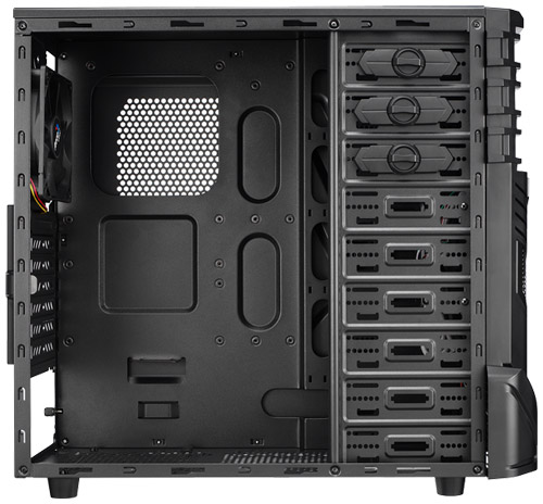

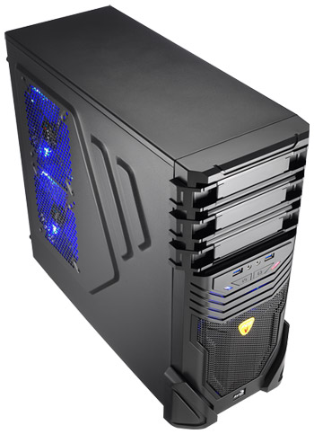

Различие между корпусами только в одном: Advance-версия комплектуется двумя 120-мм вентиляторами, в том числе фронтальным с синей подсветкой, а обычный Vs-3 довольствуется одним 120-миллиметровым «карлсоном» без подсветки, закрепленным на задней стенке. В общей сложности внутри каждого из корпусов можно установить до 10 вентиляторов.
Aerocool Vs-3 допускает размещение ATX-совместимых материнской платы и блока питания, максимум семи карт расширения PCI Express длиной до 40 см, шести накопителей формата 2,5"/3,5" и трех оптических приводов. Дисковые устройства фиксируются безвинтовым способом. Также следует упомянуть о двух отверстиях в тыловой части корпуса для подводки шлангов системы жидкостного охлаждения.
