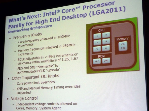

Для разгона 130-ваттного Core i7-39xx/38xx нужно взять во внимание три значения: 1) опорная частота 100 МГц (+/– 5 МГц); 2) множитель Bclk 1,25x или 1,66x; 3) процессорный множитель Bclk. Таким образом, для того чтобы запустить Sandy Bridge-E на 5 ГГц потребуется установить следующие параметры: 100 МГц Bclk x 1,66 x 30.

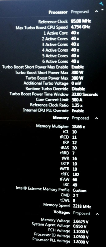

Если делать всё не «на глазок», а в соответствии с канонами математики, то придется немного помучаться:
5000 МГц (искомое значение) ÷ 1,66 = 3012;
3012 ÷ 100 = 30,012 (множитель ЦП);
3012 ÷ 30 = 100,4 (опорная частота).
Препятствием на пути достижения 5-гигагерцового рубежа может стать предел TDP, прописанный в настройках Turbo Boost (его необходимо будет увеличить), а также ресурс системы охлаждения.
