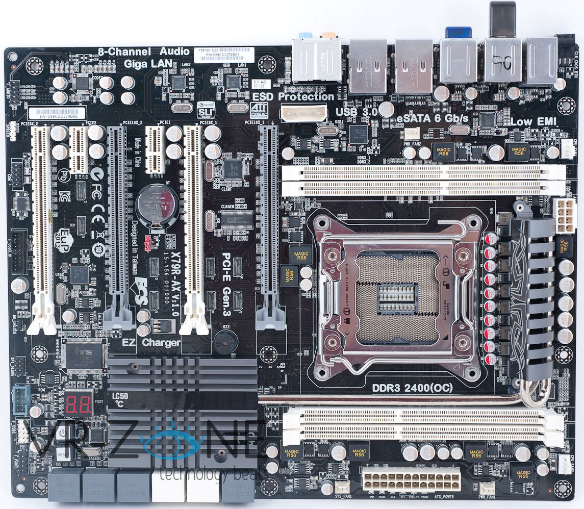

Разъемов для оперативной памяти с поддержкой режима DDR3-2400 «всего лишь» четыре. Допускается установка до 32 ГБ ОЗУ с 4-канальным доступом. Графические конфигурации SLI/CrossFire можно организовывать по формуле x16/x0/x16/x0 (задействованы первый и третий слоты PCI-E x16), а также x8/x8/x8/x8 и x16/x0/x8/x8. Разъемы PCI отсутствуют – производитель ограничился двумя PCIe x1. На тот случай, если в системе предполагается использовать большое количество дисковых накопителей, имеются восемь портов SATA второй ревизии (3 Гбит/с).

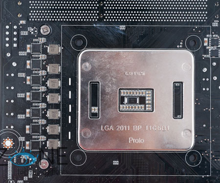

Управляющий чип X79 охлаждается низкопрофильным радиатором, который при помощи тепловой трубки соединен с теплосъемником на VRM. Силовые элементы на тыльной стороне платы обходятся без СО. Сокет LGA2011 изготовлен на мощностях компании-подрядчика Lotes и оборудуется усилительной пластиной (бэкплейтом).

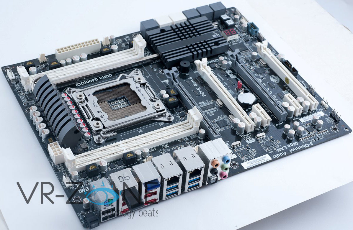

Питание процессора обеспечивает 8-контактный разъем EPS12V, а при установке нескольких видеокарт придется запитать 4-штырьковый Molex, который распаян рядом с верхним PCI-E x16. Кроме того, на PCB находятся кнопки Power и Reset, индикатор POST-кодов, 7.1-канальный аудиокодек, два контроллера Gigabit Ethernet от Realtek и не менее пяти разъемов для подключения вентиляторов.
На задней панели, помимо квартета SuperSpeed USB и пары eSATA 6 Гбит/с, размещены модуль Bluetooth и, предположительно, адаптер USB Wireless N.
