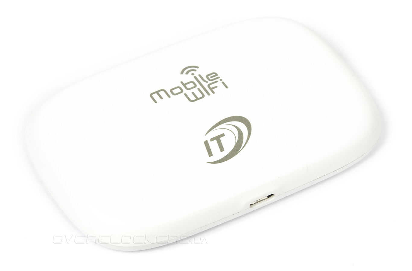

Устройство поставляется в коробке небольших размеров, брендированной символикой оператора.

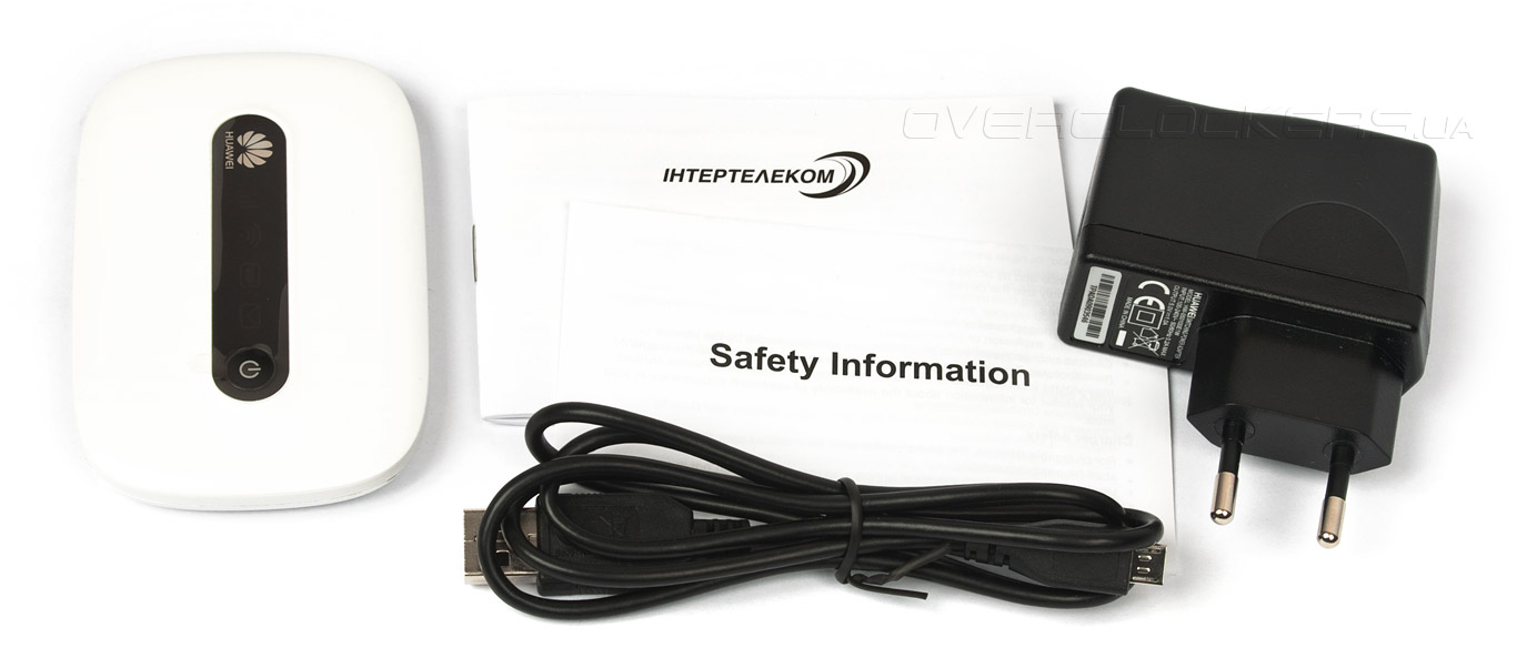

Комплект поставки включает следующее:
- Wi-Fi роутер Huawei EC5321u-1;
- зарядное устройство;
- кабель USB-microUSB;
- краткую инструкцию по эксплуатации.

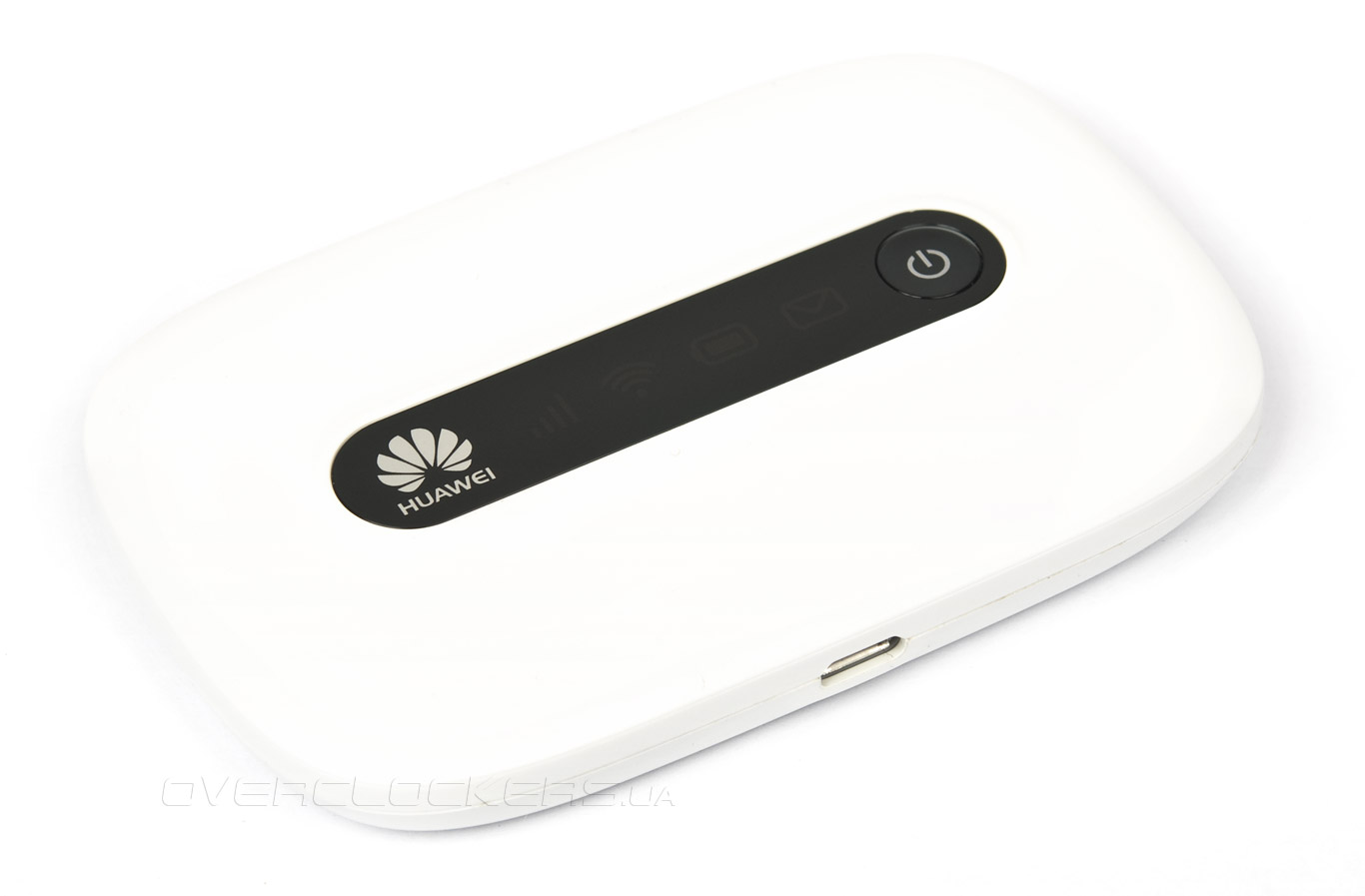

Роутер довольно компактен, его толщина составляет всего 14 мм. При таких габаритах он с легкостью, не доставляя какого-либо дискомфорта, поместится, например, в кармане джинсов. Вес устройства около 150 г, большая часть которого — масса аккумулятора.

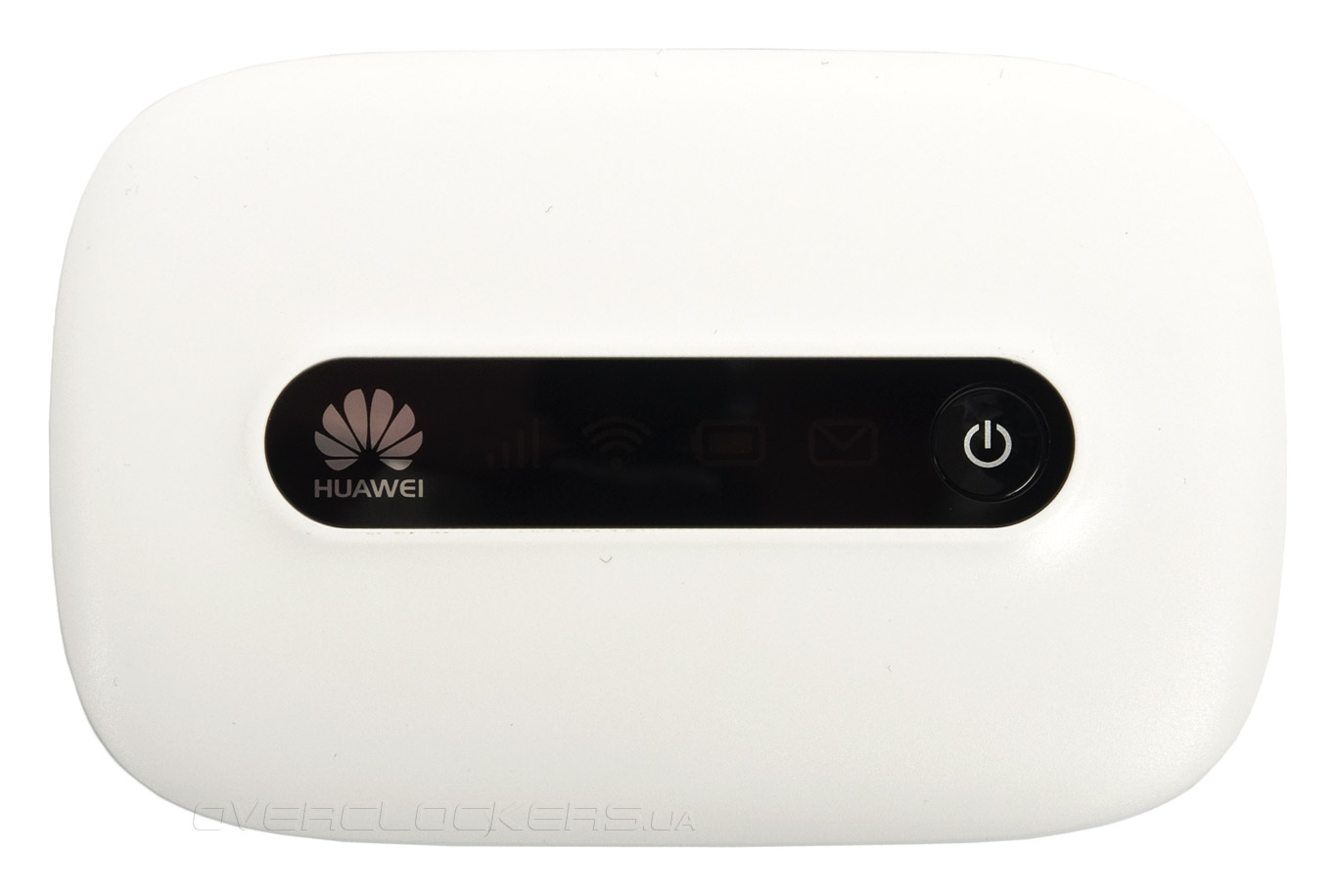

На верхней части роутера имеется область, на которой расположена кнопка включения и четыре светодиодных индикатора:
- уровень сотовой сети;
- активность модуля Wi-Fi;
- уровень заряда батареи;
- SMS-сообщения.
Индикатор, отображающий уровень сети, имеет четыре состояния: зеленый (сигнал сильный), желтый (сигнал слабый) и красный (сигнал отсутствует).
Светодиод батареи также имеет три состояния: зеленый (батарея заряжена), красный (батарея разряжена) и мигающий зеленый (батарея заряжается). Кроме того, если устройство не используется какое-то время, оно переходит в режим ожидания, при котором зеленый индикатор батареи моргает с большим интервалом, а остальные вовсе тухнут. Откровенно говоря, информационность данного индикатора невелика, т.к. по ней трудно оценить уровень заряда батареи и спрогнозировать оставшееся время ее работы, было бы лучше, если бы данный индикатор привычно, в зависимости от уровня заряда, разбивался на несколько делений.
Оставшиеся два индикатора — Wi-Fi — светится при включенном беспроводном модуле, а индикатор SMS загорается при наличии новых сообщений.

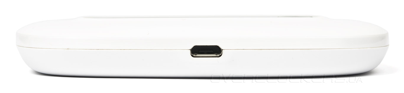

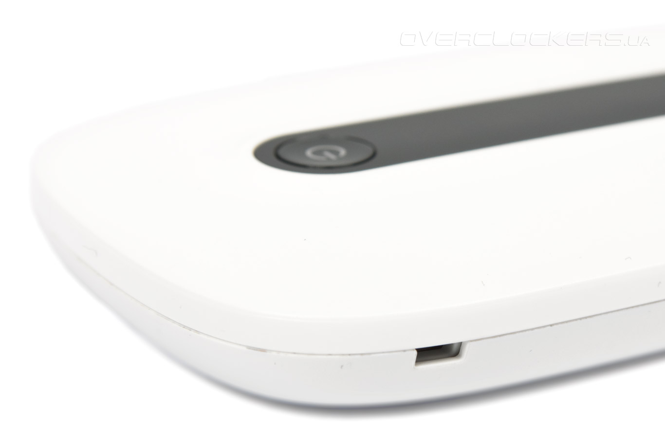

На одной из боковых граней имеется разъем micro-USB для подключения устройства к компьютеру или зарядки.

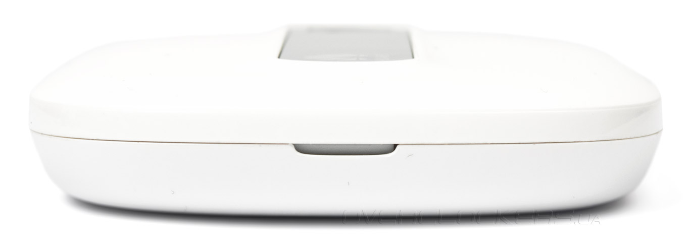

На противоположной стороне расположено отверстие для закрепления ремешка.

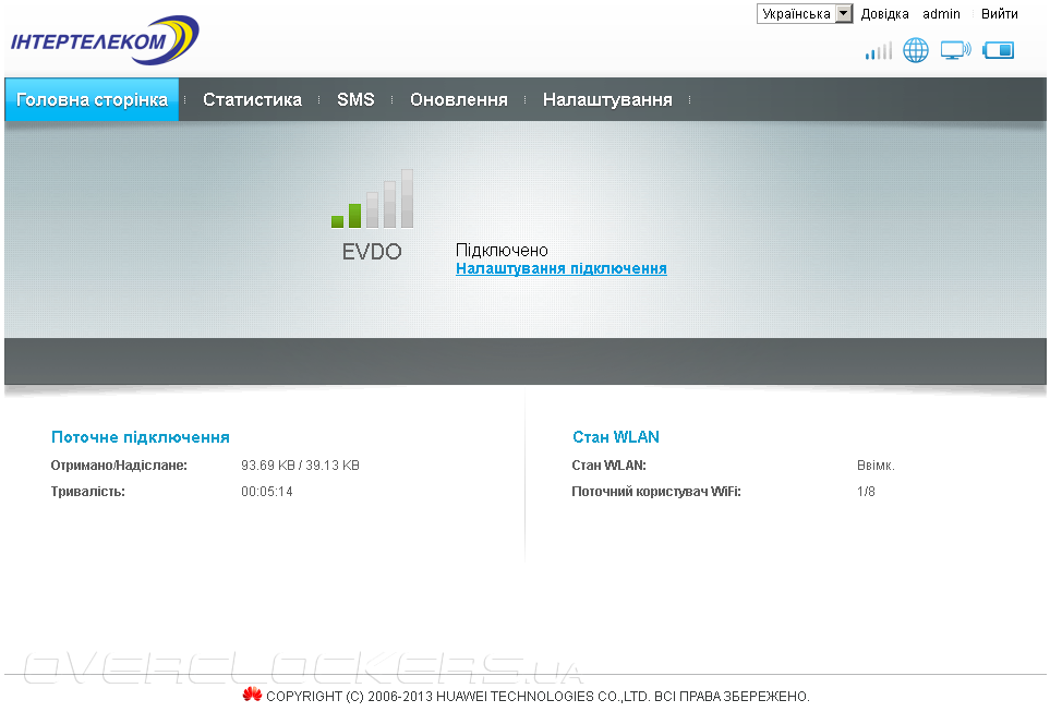

Настройка параметров работы роутера производится с помощью веб-интерфейса, доступ к которому можно получить по адресу 192.168.1.1., он же автоматически открывается в браузере при подключении устройства по USB.
Настроек довольно много, как для подобного типа устройств, хотя рядовой пользователь вряд ли будет пользоваться этим изобилием. Вкратце остановимся на каждом из разделов.
На главной странице отображается статус подключения, количество принятых/переданных данных, длительность текущей сессии, а также количество устройств, подключенных по Wi-Fi.
Кроме того, в правом верхнем углу страницы всегда присутствуют пиктограммы, показывающие уровень сигнала сотовой сети и наличие подключения, активность модуля Wi-Fi, а также индикатор батареи — в отличие от светодиодного индикатора на самом устройстве, здесь он более информативен и «заполняется» в зависимости от уровня заряда.

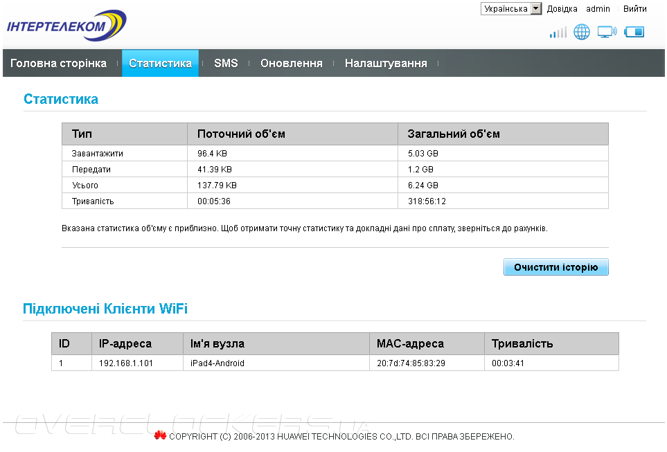

На странице «Статистика» мы видим, по сути, дублирование информации с главной страницы, но в более подробном виде.

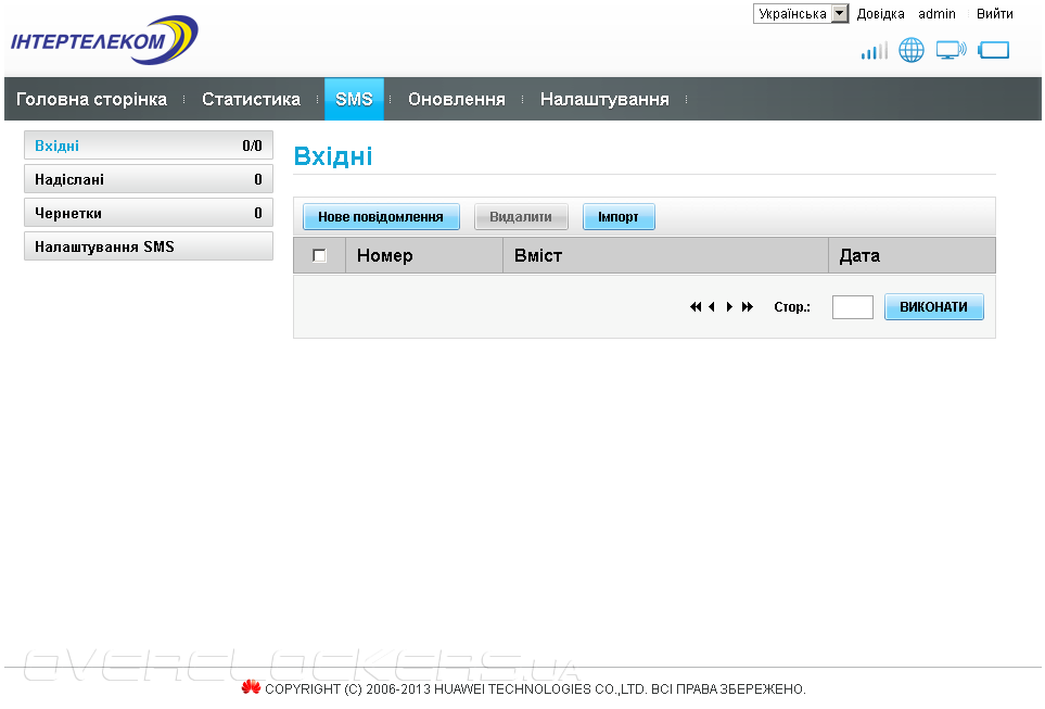

Следующий раздел предлагает работу с SMS-сообщениями.

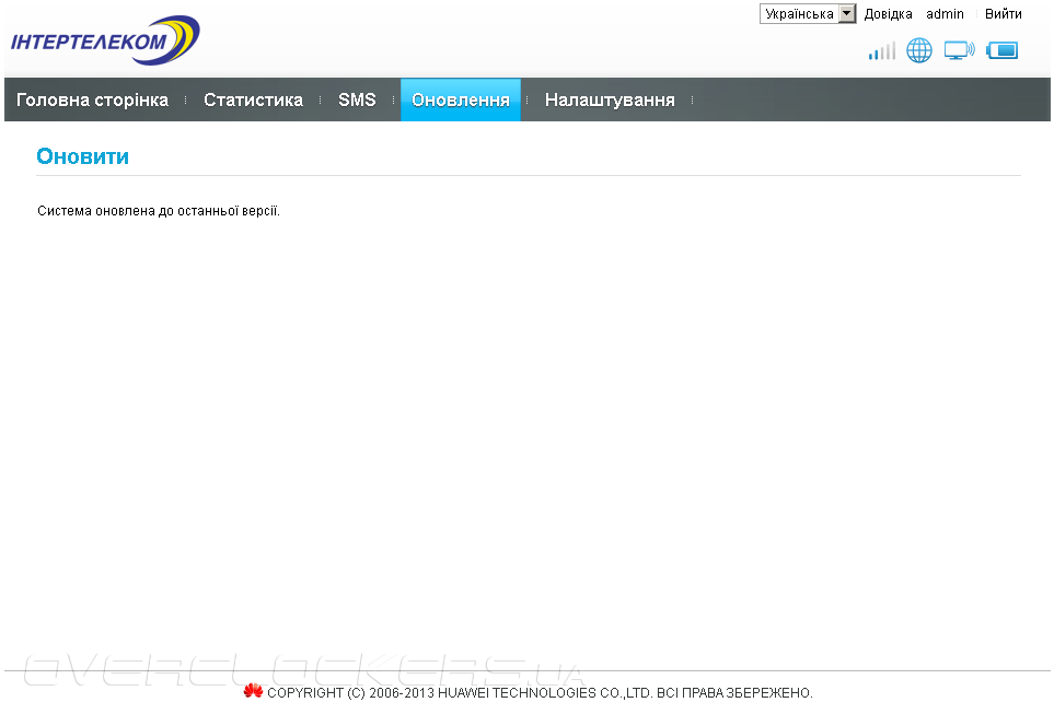

Обновить версию внутреннего ПО роутера через Интернет можно на этой странице:
За все время нашего пользования Huawei EC5321u-1 новых версий прошивки не выходило, поэтому оценить удобство данной функции не было возможности.
