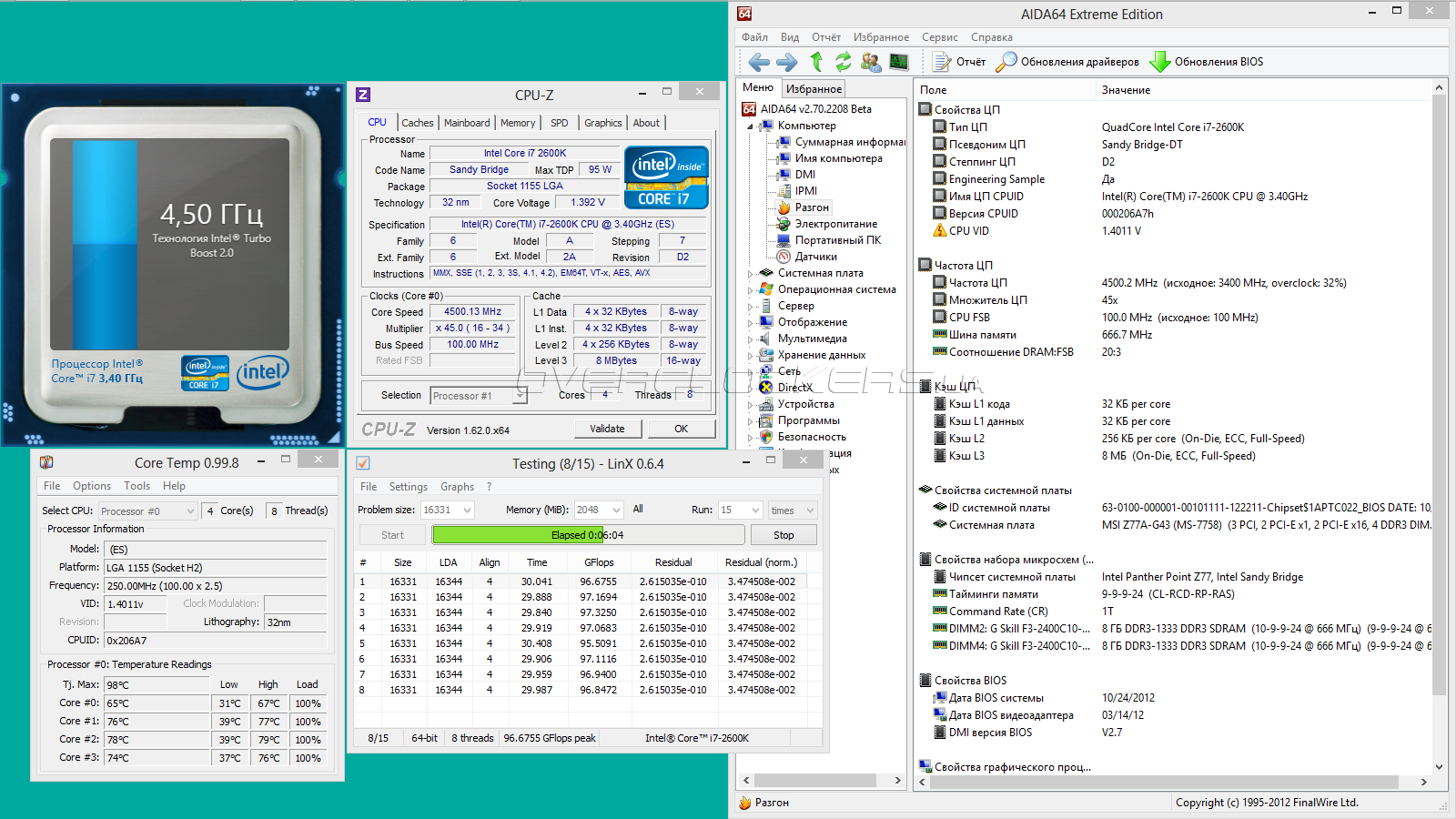

Теперь выясним потенциал платы при разгоне CPU путем поднятия множителя. Наш процессор при должной организации охлаждения сохраняет работоспособность на частоте 5 ГГц с напряжением питания около 1,45 В. Активируем использование PLL Overvoltage, затем повышаем напряжения на максимально доступную величину +0,18 В. Как итог — достигаем искомое нами значение.
Следующий этап — повышение множителя. Для решений MSI в этом случае характерна автоматическая деактивация технологии Intel C-State, что приводит к отключению возможности понижения частоты процессора в режиме простоя. Но самое неприятное — даже если активировать энергосбережение, напряжение все равно не будет снижаться. В продукции конкурентов за это обычно отвечает параметр Offset Voltage, чего мы здесь, естественно, не наблюдаем.
Возможности радиаторов отводить тепло с транзисторов оказались скромнее, чем хотелось бы. При запуске любого теста, который активно задействует все ядра процессора, они сильно раскалялись буквально за пару минут. Пришлось организовать их принудительный обдув при помощи вентилятора центробежного типа — Cooler Master BP806012M BA (шум, естественно, был невыносим). В итоге температуру радиаторов удалось довести до приемлемой. Для этого также пришлось понизить напряжение на процессоре до 1,39 В путём выбора значения +0,12 В в соответствующем пункте меню UEFI.
Итак, теперь, когда с температурным режимом всё в порядке, можно заняться поиском максимальной частоты процессора, при которой будет сохраняться полная стабильность системы. У нас таким значением стали 4,5 ГГц. Именно в таком режиме удавалось успешно пройти тесты на стабильность, такие, как Prime95 и LinX.
Казалось бы, 4,5 ГГц — неплохой результат. Что касается процессоров поколения Ivy Bridge — его вообще можно назвать типичным. Даже если учесть большую экономичность процессоров последнего поколения, всё равно остается констатировать один простой факт: Z77A-G43 умеет разгонять процессоры, но при этом отключаются технологии энергосбережения, к тому же необходимо организовать очень интенсивный обдув силовых элементов. Без обдува придется значительно понижать напряжение, что будет сказываться на стабильности системы, поэтому результаты разгона получаться намного скромнее. Учитывая всё выше сказанное, мы порекомендуем с такой платой использовать системы охлаждения с продольным расположением радиатора в сочетании с высокопроизводительными вентиляторами.
