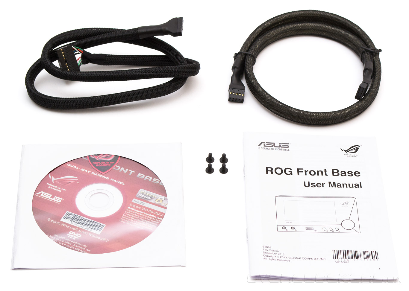

В комплект поставки входит диск с драйверами, инструкция, четыре винтика для крепления панели и два массивных кабеля в оплетке — HD Audio и ROG Connect.

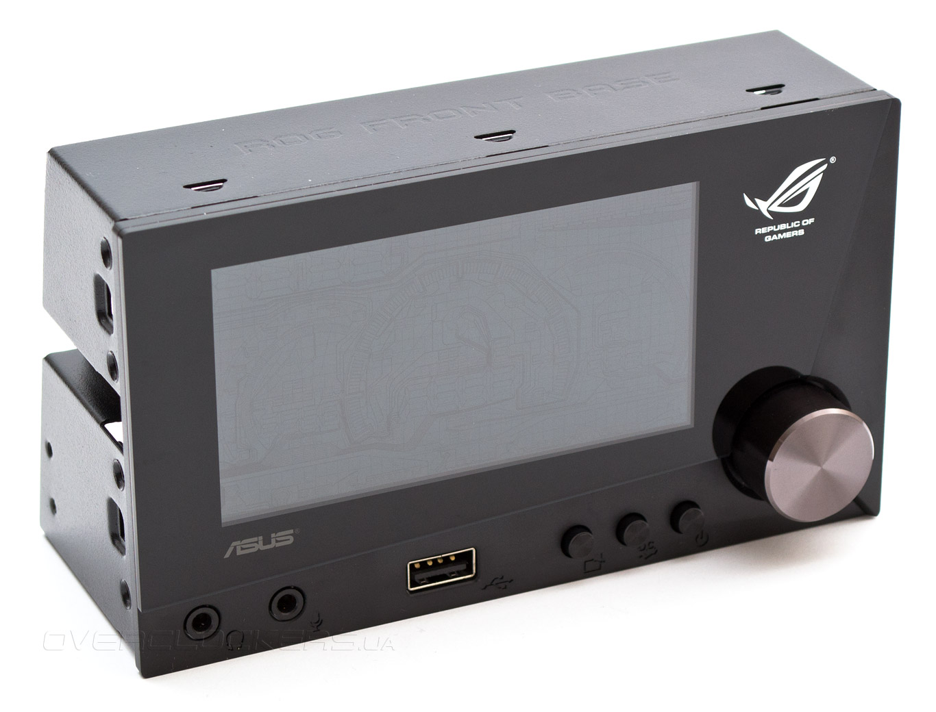

Панель практически плоская, если не считать выступающей справа ручки вариатора, при этом она занимает два 5,25″ отсека. Также она обладает 4″ аналоговым дисплеем, двумя аудиовыходами, портом USB, тремя кнопками управления и ручкой. В верхнем правом углу красуется логотип ROG.

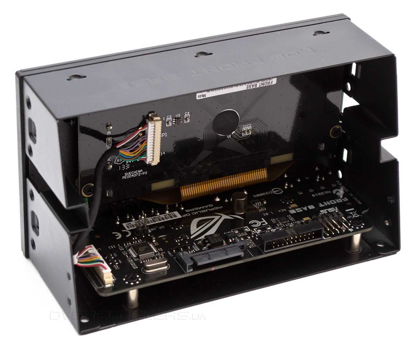

Внутри Front Base состоит из двух печатных плат, расположенных перпендикулярно по отношению друг к другу. На горизонтальной плате расположены все микросхемы и органы управления, а на вертикальной — аналоговый дисплей. Пользователя здесь могут заинтересовать только три порта подключения. Первый представляет собой разъем стандартного питания устройств SATA, второй — это сигнальный порт ROG Connect и третий нужен для присоединения кабеля HD Audio. Собственно весь процесс монтажа сводится к тому, чтобы подключить три упомянутых разъема к материнской плате и блоку питания, вставить панель в 5,25″ отсеки корпуса и зафиксировать ее четырьмя винтами.

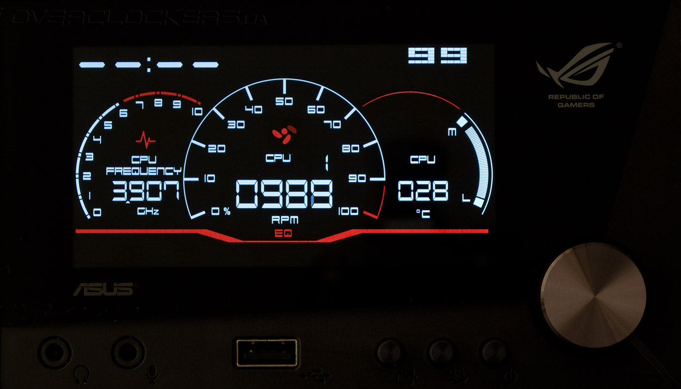

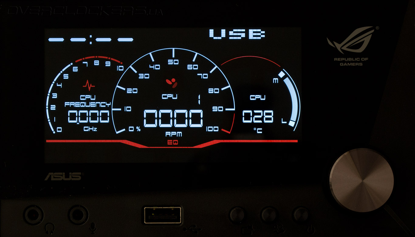

При первом включении панель выглядит не очень информативно. Под включением здесь понимается не запуск ПК, а лишь подача напряжения на блок питания. Этого уже достаточно, чтобы Front Base ожила. Если ее свечение не требуется, экран можно отключить, нажав на соответствующую кнопку Power (та из трех, что расположена ближе к ручке). Элементы изображения распределены в стиле приборной панели автомобиля. Именно поэтому на них очень не хватает стрелочек. Из показателей видна только температура процессора. Надпись USB сама по себе ничего особого не значит, но если провернуть ручку вариатора, она изменится на USB+. А этот символ будет означать, что на единственный порт USB 2.0 подается повышенное напряжение, позволяющее быстрее заряжать мобильные устройства вроде телефонов и планшетов. Больше ничего полезного со стартового экрана почерпнуть не удастся, и потому нажимаем кнопку запуска системы.

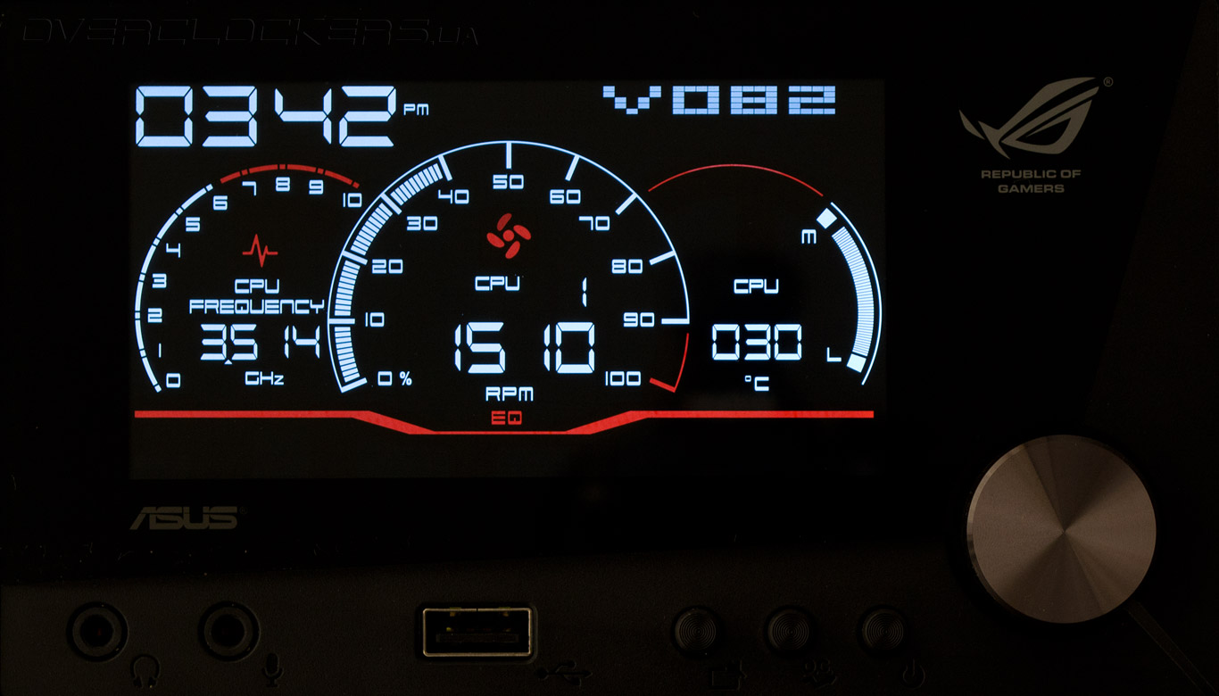

В процессе запуска системы, в верхнем правом углу панели мелькают цифры POST-кодов, позволяющие в случае проблем установить причину сбоя загрузки. На левом циферблате начинает отображаться текущая частота процессора, а на центральном — скорость процессорного вентилятора.

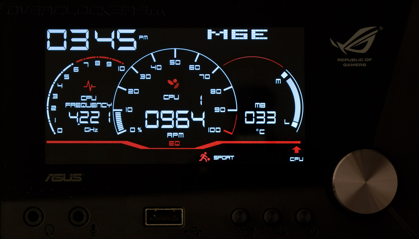

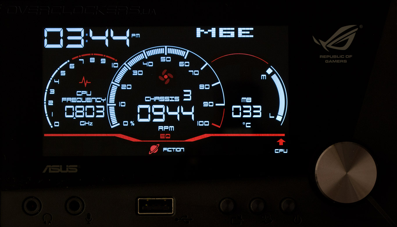

После полной загрузки системы, в левом верхнем углу дисплея появляется текущее время. Отображается оно только в английском 12-часовом варианте, с обозначением AM/PM. Возможность изменения показаний в 24-часовой формат не предусмотрена. А справа теперь демонстрируются загадочные символы — M6E. Приложив все свои дедуктивные способности, я догадался, что эта аббревиатура всего лишь указывает на используемую в обзоре материнскую плату ASUS Maximus VI Extreme. Кстати, для корректной работы ASUS ROG Front Base требуется установка множества драйверов, среди которых: ПО самой панели, драйвер ROG ConnectPlus, программ Ai Suite 3 и Dual Intelligent Processors 4, драйвера звука. Есть даже фирменная утилита для обновления прошивки Front Base.
Короткое нажатие на ручку вариатора вызывает управление звуком. Вращая ручку влево или вправо можно изменять текущий уровень громкости, который отображается в виде цифр в верхнем правом углу экрана. К сожалению, по сути, это просто удаленная регулировка обычного ползунка громкости Windows. Никакого встроенного усилителя здесь не предусмотрено. Если же просто вращать ручку вариатора, можно на центральном циферблате выбрать мониторинг скорости одного из пяти доступных вентиляторов (в нашем случае это два CPU FAN и три CHASSIS FAN), а на правом индикаторе — отображение температуры процессора либо материнской платы.

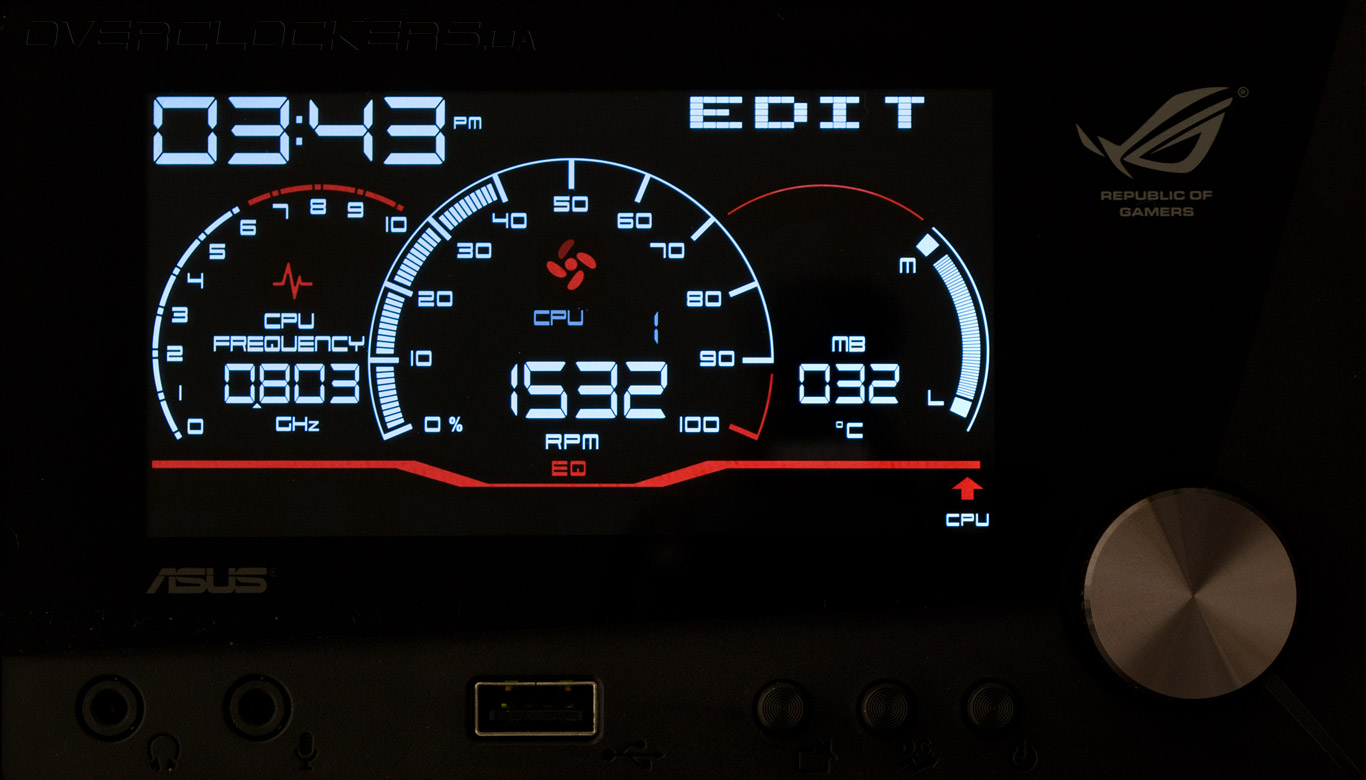

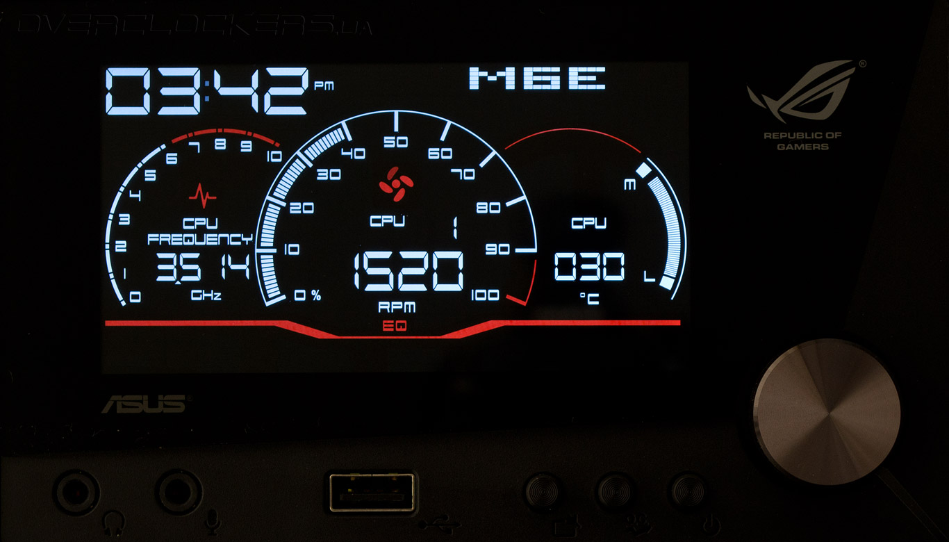

За вентиляторами можно не только наблюдать, но и управлять ими. Для перехода в управляющий режим EDIT ручку регулятора нужно удерживать нажатой 3–4 секунды. Потом вращая его, можно выбрать нужный параметр — один из вентиляторов или один из режимов встроенного звукового эквалайзера и еще раз нажать на регулятор. Если выбран будет эквалайзер, параметр сохранится сразу, если же вентилятор, то снова крутим вариатор, и, выбрав нужную скорость вращения, подтверждаем ее еще одним нажатием.
Регулировка скорости вентиляторов происходит с некоторой задержкой, равно как и отображение текущей частоты процессора. Если обычные корпусные вентиляторы, управляемые напряжением, можно полностью отключить, выставив положение регулятора в ноль, то ШИМ-управляемые вентиляторы при достижении нулевой отметки лишь сбрасывают свою скорость до минимально возможной. Еще один важный момент — после обращения к вентиляторам их авторегулировка больше не возможна. По крайней мере, у меня не получилось возобновить автоматическое управление вентилятором, кроме как выключив компьютер и включив его снова.

Самая полезная функция данного устройства — автоматический разгон процессора CPU LevelUP. Хотя она снова реализована через стандартное программное обеспечение материнской платы, но зато выполняется данное действие всего парой нажатий на кнопки. Для начала жмем среднюю клавишу, подписанную как О.С. Когда в верхнем правом углу высветится желаемый уровень разгона (LV1 или LV2), нажимаем рукоятку вариатора для подтверждения. В нижнем правом углу 4″ экрана загорается надпись CPU с красной стрелочкой, направленной вверх, которая будет напоминать о режиме разгона. Для проверки доступных возможностей подъема тактовой частоты использовался скальпированный процессор Intel Core i7-4770K. Если верить показаниям программы CPU-Z и индикатору самой ROG Front Base, данный процессор работал в обычном режиме под нагрузкой при частоте 3,9 ГГц и напряжении 1,056 В. На первом уровне частота поднялась до 4,2 ГГц при 1,152 В, а на втором уровне панель автоматически задала 4,4 ГГц при 1,248 В. Данные настройки оказались совершенно стабильными под нагрузкой в Linx 0.6.5 c AVX. В простое были стандартные 800 МГц, то есть технологии энергосбережения продолжали работать.
