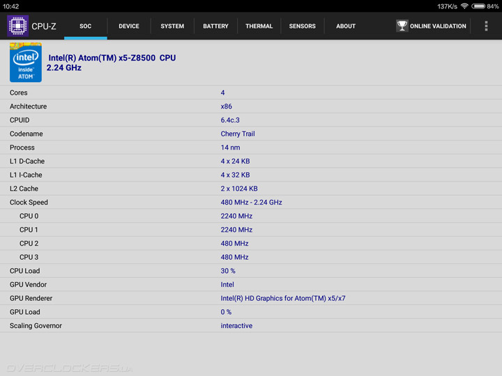

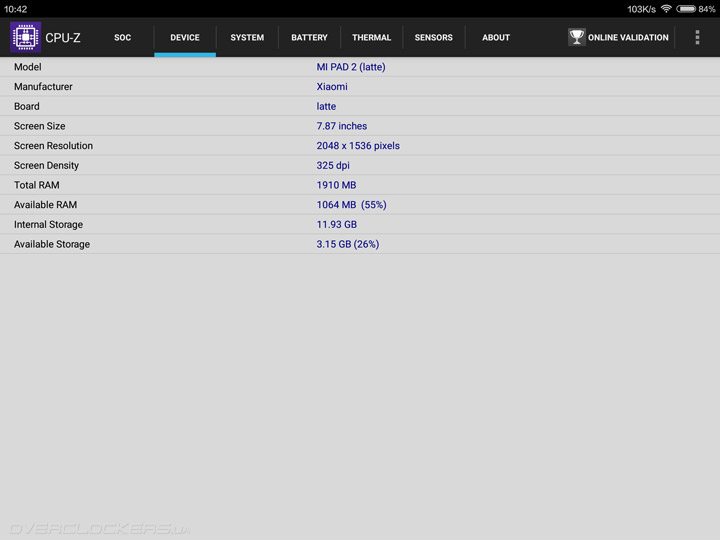

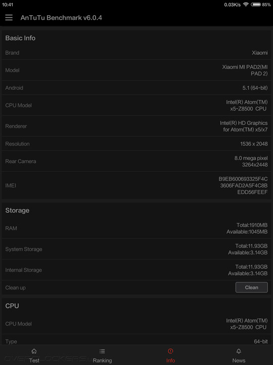

Как мы уже упоминали, Mi Pad 2 установлен четырёхядерный SoC от Intel — Atom x5-Z8500. Процессор выполнен по 14-нм техпроцессу и относится к микроархитектуре Cherry-Trail. Максимальная частота ядер составляет 2,24 ГГц. Встроенная графика HD Graphics функционирует с частотой вплоть до 600 МГц. Объем оперативной памяти ограничен двумя гигабайтами.

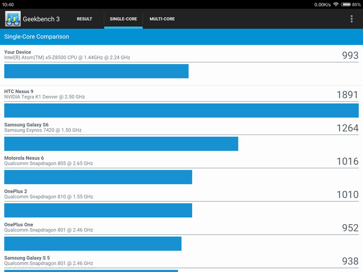

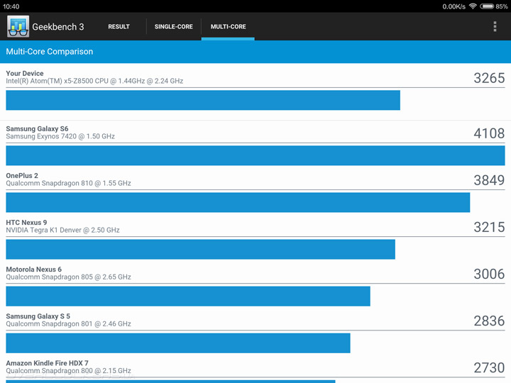

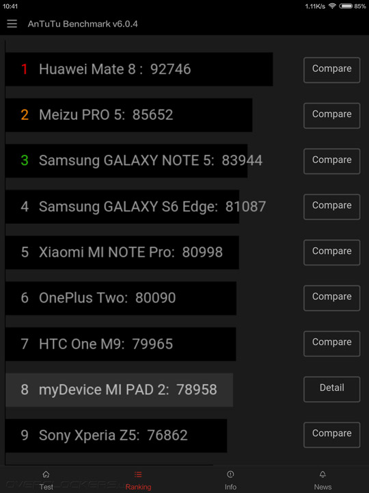

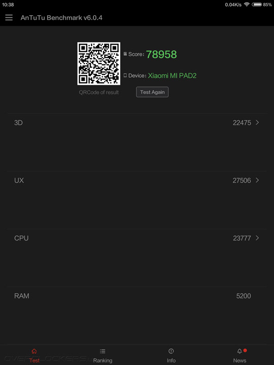

В синтетических тестах планшет демонстрирует высокие результаты. В AnTuTu Benchmark герою обзора удалось набрать 78958 баллов, что ставит его в один ряд со вчерашними флагманами мобильного рынка — HTC One M9 и OnePlus 2.
Аналогичная ситуация наблюдается и в других бенчмарках. Платформа обладает достаточным запасом мощности для работы с требовательным программным обеспечением, главное, чтобы само приложение было оптимизировано под процессоры Intel.

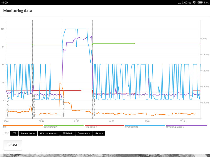

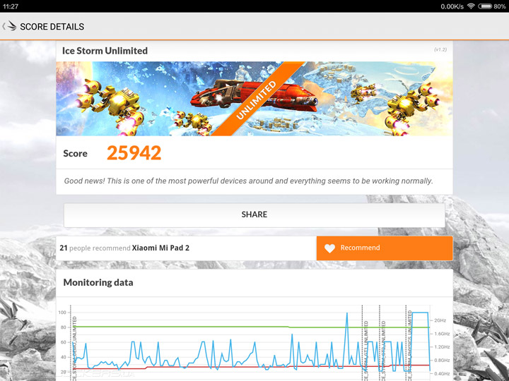

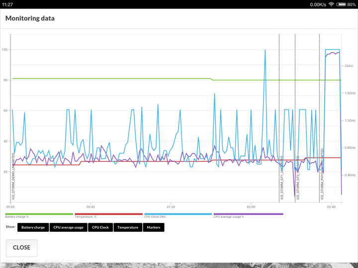

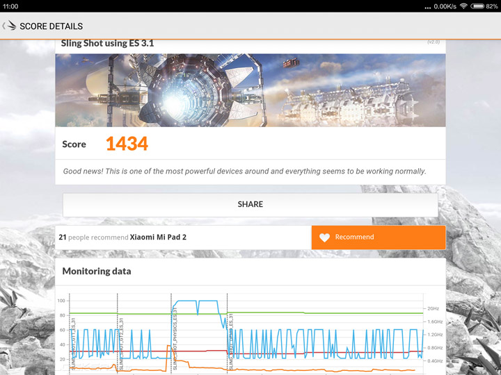

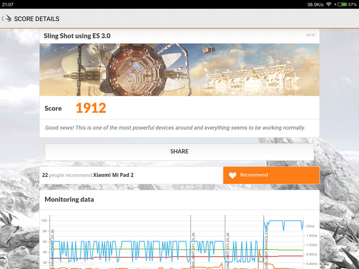

Несколько по-другому обстоят дела с играми и тут Mi Pad 2 откровенно не боец. Если рассматривать кратковременную нагрузку, как, например, во время прохождения теста 3DMark, то итоговое количество баллов может показаться приемлемым. Пользователь начнет питать надежды на возможность выбора высоких настроек графики и отсутствие лагов в современных прожорливых играх.

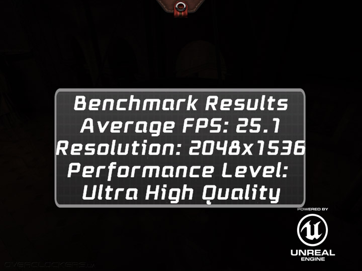

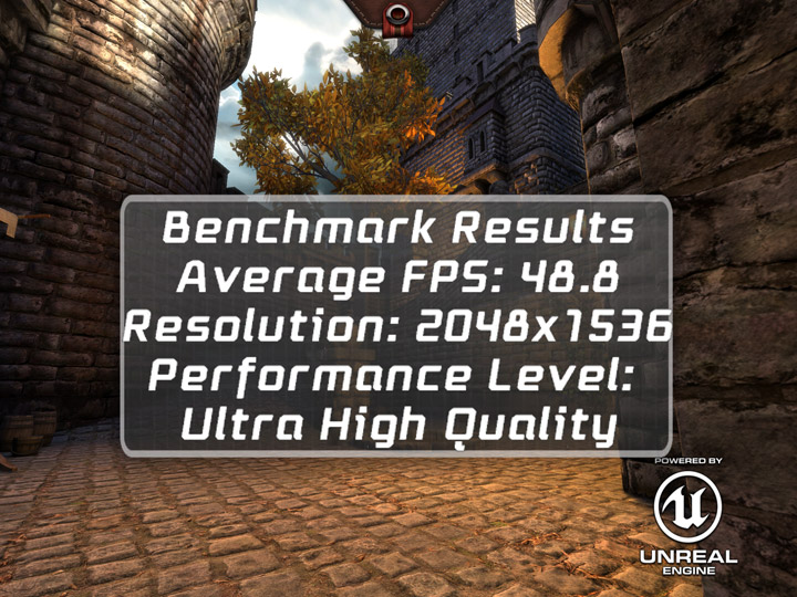

На практике ситуация кардинально меняется, стоит тестированию продлиться более 5 минут. Как видно на примере Epic Citadel, во время первого прохождения теста Atom x5-Z8500 смог обеспечить средний fps на уровне 48,8 кадров в секунду. Повторный прогон снизил результат до 39,1 fps. Третий цикл закончился на отметке в 25,1 fps, а это уже практически двукратное падение производительности. Причина кроется в перегреве и, как следствие, троттлинге процессора, температура которого может достигать 65 °C.

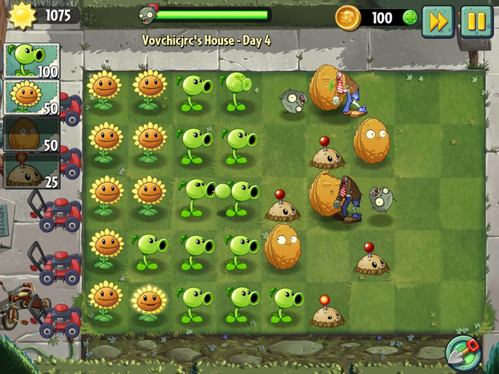

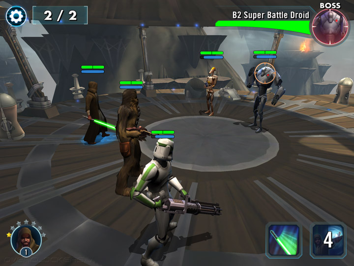

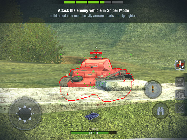

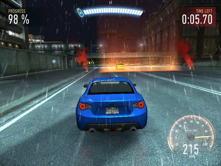

Вот и выходит, что комфортно играть на Mi Pad 2 будет в казуальные или не особо динамичные игры: Plants vs. Zombies, Angry Birds, Hearthstone и подобные. В Subway Surfers проскакивают редкие лаги. World of Tanks Blitz и Need for Speed: No Limits заметно подтормаживают.

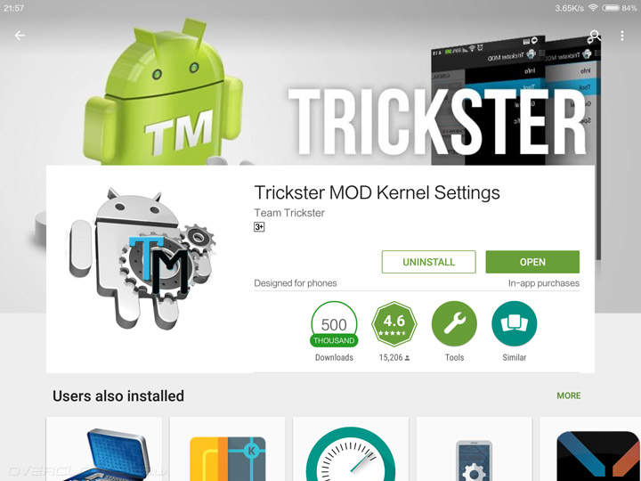

Стоит упомянуть о возможном решении проблемы путем установки программы Trickster MOD Kernel Settings. С ее помощью можно регулировать максимальную частоту процессора (потребуются наличие прав root). Установив ограничение на 1,7–1,8 ГГц, уровень производительности останется достаточно высоким, чтобы обеспечить хороший fps в играх, а температура чипа окажется ниже порога срабатывания троттлинга. Дополнительным бонусом станет увеличенное время автономной работы.
Прежде чем проводить какие-либо манипуляции с ядром, настоятельно рекомендуется потратить достаточное количество времени на сбор информации о том, как работает программа и специфике настройки конкретного устройства. Ведь, как и в случае с разгоном настольных процессоров, всегда существуют определенные риски.

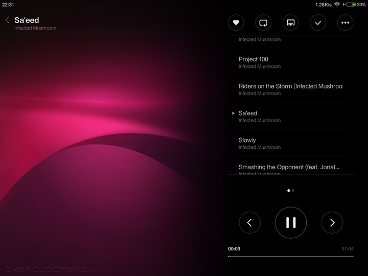

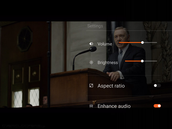

Встроенные в MIUI плееры без проблем воспроизводят большинство популярных форматов аудио- и видео-контента. При желании, можно установить привычный MX Player или BSPlayer.

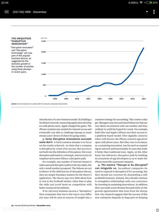

А вот, что действительно удобно делать на Mi Pad 2, так это читать PDF-документы и работать с текстом. По сути, бóльшая часть этого обзора была написана с экрана самого планшета. Высокое разрешение дисплея позволяет рассмотреть все мелкие детали текста или фотографии, а широкий выбор ПО в Google Play дает возможность выбрать именно те приложения, которые лучше всего подходят под выполнение поставленной задачи. Остается сожалеть, что разработчики не оснастили планшет поддержкой LTE-сетей и GPS или не выпустили отдельную LTE-версию по аналогии с iPad. Это бы значительно расширило область применения аппарата.

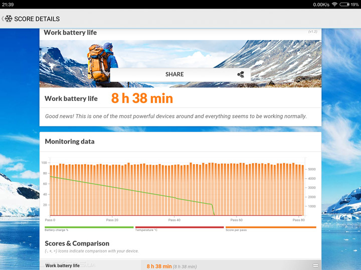

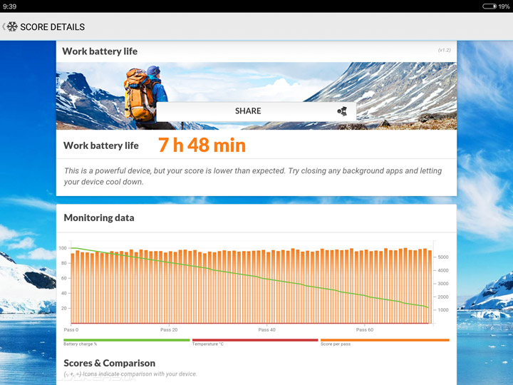

Емкость аккумуляторной батареи была несколько снижена в сравнении с первым поколением — с 6700 мАч до 6190 мАч. В тоже время, это все равно больше чем у iPad Mini 4 с его 5124 мАч. При яркости экрана в 200 кд/м² (рекомендуемая программой методика) и полной нагрузке в тесте PCMark Work battery life герой обзора смог проработать 7 часов 48 минут. Если яркость дисплея понизить до более привычных 120 кд/м², продолжительность автономной работы увеличиться еще на 50 минут. В обычном режиме эксплуатации подзаряжать планшет необходимо будет один раз в 2–3 дня.

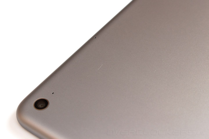

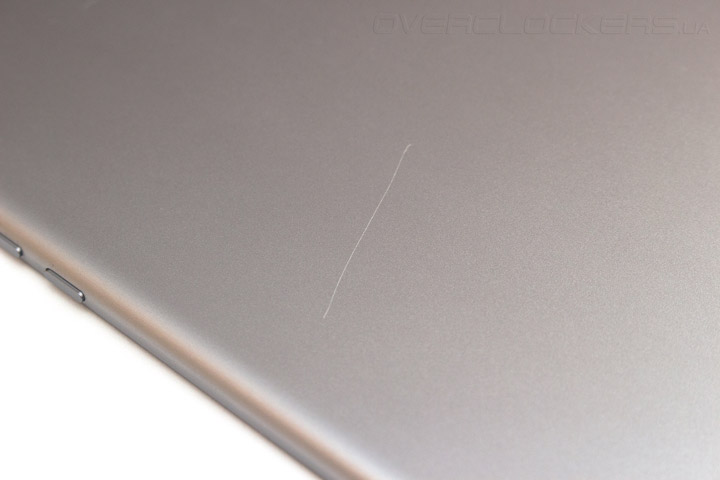

Mi Pad 2 пробыл со мной более месяца. За это время он регулярно и активно использовался во время поездок на работу и с работы, при посещении разных мероприятий и т.д. В ходе такого мини-эксперимента удалось проверить, насколько поверхность корпуса устойчива к появлению царапин. Что же, можно констатировать, что используемый Xiaomi алюминиевый сплав оказался слишком мягким. Первая отметка была поставлена обыкновенным ногтем уже спустя несколько дней после покупки. Вторая царапина возле объектива камеры появилась после незначительного контакта с телефоном.
Так что, если вы серьезно задумались о покупке второго Mi Pad, то сразу добавляйте к итоговой цене стоимость фирменного чехла Smart Case. В Украине это около 550 грн. Он практичен, функционален и надежно защитит устройство от механических повреждений.
