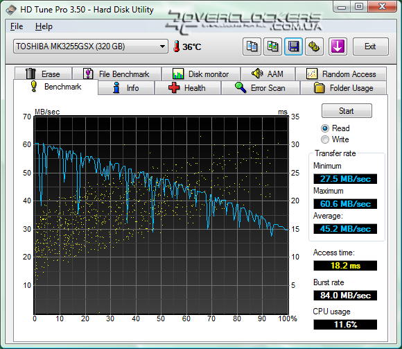

Прежде, чем переходить в нашему небольшому тестированию производительности рассматриваемого ноутбука, взглянем на результаты тестирования жесткого диска утилитой HD Tune Pro.
На фоне настольных жестких дисков Toshiba MK3255GSX конечно не блещет высокой скоростью чтения, но для мобильного накопителя результат вполне пристойный.

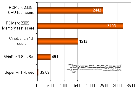

Тестирование производительности производилось в PCMark 2005, Cinebench R10, WinRar 3.8, Super Pi, 3DMark 2006 и Devil May Cry 4. Все тесты проводились при работе ноутбука от сети. Ряд процессорных тестов был повторен при работе только от аккумулятора, но результаты отличались совсем незначительно (или не отличались вообще), что вполне вписывалось в погрешность измерений. Так что производительность MSI X340 в автономном режиме при активации энергосберегающих функций не отличается от производительности при стационарной работе от сети.

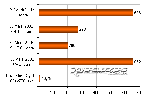

Прежде чем переходить к игровым тестам, хотелось бы отметить, что из-за нестандартного разрешения многие игровые приложения просто не загружаются на ноутбуке. Но достаточно подключить внешний монитор и выставить на нем любое разрешение и эти же приложения уже запускаются без проблем. От ультракомпактного ноутбука не стоит ожидать достойной игровой производительности, все же это абсолютно другой класс устройств. Но мы кроме стандартного теста 3DMark 2006 включили и одно нетребовательное к железу реальное приложение, Devil May Cry 4, в котором были установлены минимальные настройки для рендеринга с помощью DirectX 9 в разрешении 1024х768.
Никаких неожиданностей, даже в 3Dmark итоговый результат определяется лишь потенциалом процессора, GMA 4500MHD с 3D-приложениями просто не справится.

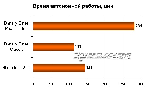

Куда интереснее для потенциальных покупателей такого ноутбука будет время автономной работы устройства в разных режимах нагрузки. Для данного тестирования мы воспользовались утилитой Battery Eater ’05. Использовался режим чтения, в котором в блокноте запускается текст, автоматически проматывающийся вниз, а так же режим Classic, в котором работает простенькая 3D-заставка (запускалась в «родном» для ноутбука разрешении 1366х768). Так же мы проверили время работы ноутбука при просмотре HD-Video 720p. Кстати, загрузка процессора во время его просмотра была минимальна.
В режиме чтения ноутбук продержался 4 часа 41 минуту, что довольно таки много. Результат в режиме Classic намного ниже — чуть меньше двух часов. А при проигрывании видео время работы от аккумулятора составило 2 часа 24 минуты. Время работы у MSI X340 при минимальной нагрузке довольно высокое. При более высокой нагрузке он уже выглядит вполне типично на фоне большинства ноутбуков.
