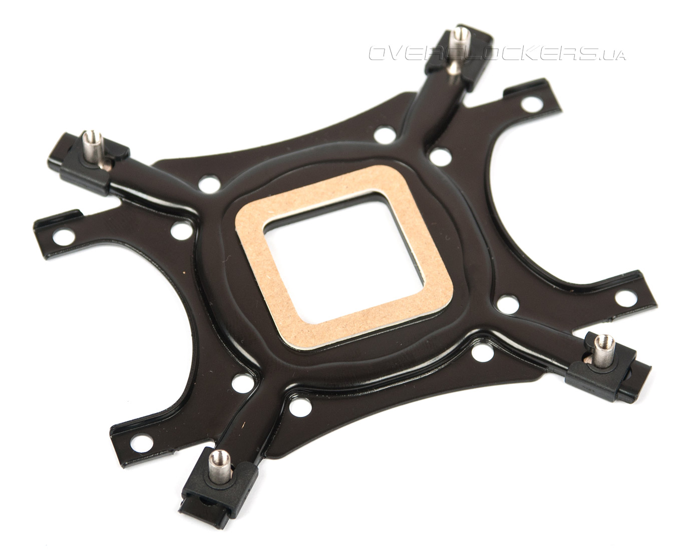

- универсальную усилительную пластину с уплотнительной прокладкой;

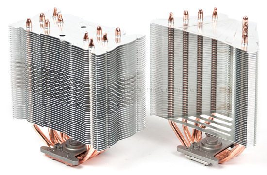

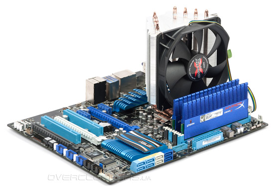

В сравнении со старшей моделью в новой линейке — CNPS11X Extreme — тестируемый кулер имеет гораздо более скромный внешний вид, что и не удивительно, учитывая существенную разницу в цене между этими решениями. В целях экономии в Zalman CNPS11X Performa разработчики решили отказаться от декоративных пластиковых накладок, вентилятора с подсветкой, а также никелирования тепловых трубок и ребер радиатора.
Тем не менее, конструкция охладителя осталась прежней: радиатор башенного типа, ребра которого разделены на две секции, нанизаны на четыре медные теплотрубки, и расположены в виде латинской буквы V.
В сравнении с предшественником в лице CNPS10X Performa, масса радиатора новинки ощутимо уменьшилась — с 748 до 450 грамм. Размеры Zalman CNPS11X Performa также невелики и составляют 135х80х154 мм, что гарантирует хорошую совместимость этого решения с распространенными материнскими платами и корпусами формата Middle- и Full-Tower. Безусловно, снижение веса и габаритов повлекло за собой существенное уменьшение эффективной площади рассеивания, которая, согласно официальным спецификациям, сократилась соответственно с 7900 до 6000 см².
На первый взгляд может показаться, что пластины радиатора имеют форму трапеции, однако на самом деле это справедливо лишь для самой верхней из них. В состав теплосъёмника входит 53 алюминиевые пластины толщиной 0,3 мм, расположенные на расстоянии 1,6 мм друг от друга. В обзоре старшей модели из линейки Zalman CNPS11X мы отмечали, что малое межреберное расстояние негативно влияет на эффективность рассеивания тепла относительно небольшим радиатором. Приятно отметить, что в версии кулера с приставкой Performa оно было увеличено с 1 до 1,6 мм.
Для более эффективного использования всей площади теплообменника инженеры Zalman использовали в его конструкции четыре U-образные «композитные» тепловые трубки диаметром 6 мм. Напомним, что «композитная» технология изготовления теплотрубок подразумевает применение в процессе производства металлического порошка, а также наличие продольных канальцев внутри трубок, что должно улучшить процесс передачи и рассеивания тепла.
Благодаря особой форме радиатора, которая согласно заявлению производителя, позволяет существенно улучшить направление воздушных потоков, тепловые трубки находятся на оптимальном удалении друг от друга, что, несомненно, повышает их эффективность.
Отметим, что так называемая «мертвая зона» вентилятора в случае Zalman CNPS11X Performa практически не влияет на итоговую эффективность решения, ведь в аккурат за ротором «пропеллера» пластины радиатора сходятся, направляя нагретый воздух в стороны и вниз.
Специальные вырезы на нижней трапециевидной пластине радиатора способствуют охлаждению элементов околосокетного пространства материнской платы, что, безусловно, является удачным нововведением. Такое направление воздушного потока даже получило специальное название от маркетологов Zalman — Fet Cooling Guide.

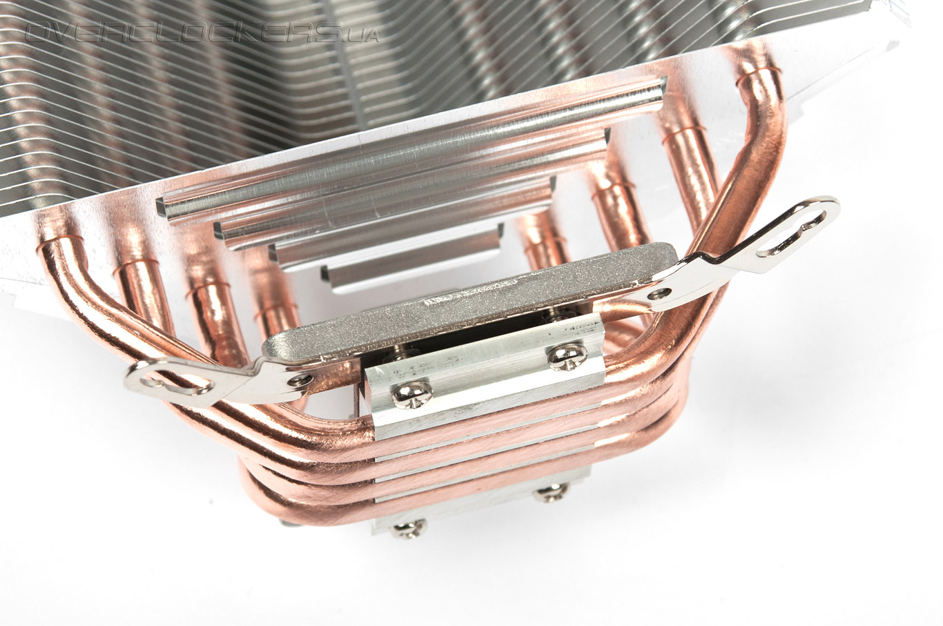

В отличие от старшей модели, для Zalman CNPS11X Performa корейские инженеры применили технологию прямого контакта тепловых трубок с теплораспределительной крышкой процессора. Разумеется, технология Direct Touch Heatpipe далеко не нова, однако маркетологи продолжают всячески подчёркивать её применение.
Качество изготовления основания кулера традиционно для Zalman находится на высоком уровне — трубки плотно зафиксированы в желобках алюминиевой пластины, а дополнительная полировка позволила избежать выпуклостей и достигнуть равномерного контакта теплосъёмника и крышки процессора.

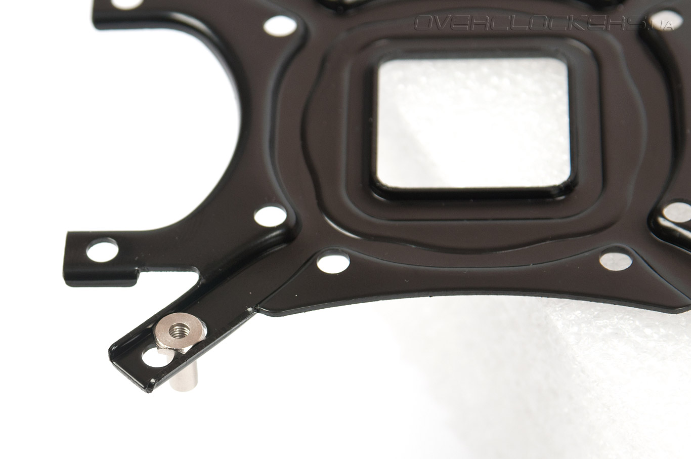

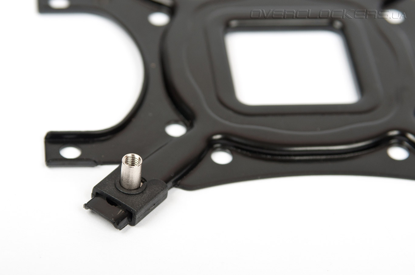

Для установки Zalman CNPS11X Performa на материнскую плату в первую очередь к основанию кулера необходимо прикрутить соответствующие процессорному разъёму планки из комплекта поставки.
Далее следует продеть монтажные стойки в соответствующие отверстия на «бекплейте».
После этого закрепить стойки с помощью комплектных пластиковых фиксаторов.
Последним этапом подготовки усилительной пластины к установке является наклеивание на него уплотнительной прокладки, которая призвана предотвратить малейшие царапины и повреждения материнской платы.

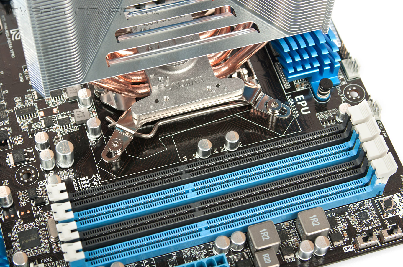

Дальнейший процесс монтажа охладителя достаточно прост и привычен. После того, как усилительная пластина была зафиксирована с обратной стороны системной платы, требуется нанести термоинтерфейс на поверхность процессора и установить на него радиатор. Далее остается лишь прикрутить охладитель с помощью винтиков и специальной отвертки из комплекта поставки. Правда, она хоть и стальная, но не намагниченная, что не очень удобно.

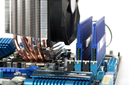

Компактные габариты кулера позволяют устанавливать память с высокими гребешками радиаторов во все DIMM-слоты, начиная с первого.
В целом же, процесс установки Zalman CNPS11X Performa, на наш взгляд является продуманным, удобным и интуитивно понятным. У подавляющего большинства пользователей он не должен вызвать никаких дополнительных трудностей. С отверткой вопрос решается простым ее намагничиванием (любым магнитом или какой-нибудь нормальной отверткой).
