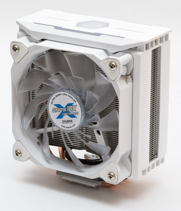

Дизайн CNPS10X Optima II «улучшен» в сравнении с предшественником за счет пластиковых накладок по бокам и сверху радиатора. В данной версии они вместе с вентилятором окрашены в белый цвет, но по слухам, будет еще и черная версия кулера. Излишне говорить, что накладки существенно увеличивают габариты устройства. Пропеллер крепится к пластиковому обвесу при помощи металлических винтов и не регулируется по высоте.
На боковой пластиковой стенке есть надпись с названием кулера и вертикальное отверстие в центральной части. Скорее всего, оно тут нужно для красоты. С точки зрения продува, было бы лучше без него.
С обратной стороны радиатор открыт и, как это не печально, тут нет возможности штатно закрепить второй вентилятор.
Верхняя панель имеет несколько дизайнерских вырезов, в том числе, шестиугольное отверстие с логотипом Zalman по центру. Шлифованная текстура белого пластика очень старается походить внешне на металл. В отверстия вставлена полупрозрачная пластмасса, за которой находятся светодиоды подсветки.
Вентилятор внешне очень напоминает своей крыльчаткой серию Zalman ZM-DF12. Основная фишка прозрачных лопастей состоит в том, что их тут на самом деле два набора — девять крупных и девять маленьких. В результате, возле центральной части ротора образуется мини-крыльчатка с 18 лопастями. Вполне вероятно, что это нововведение как-то улучшает воздушный поток в районе подшипника, там, где его традиционно меньше всего. Еще из особенностей стоит отметить резиновые демпферы на уголках рамки с обеих сторон. И четыре диода белой подсветки. Вентилятор управляется при помощи ШИМ в диапазоне скоростей от 900 до 1500 об/мин. В плане шума это получается от 39 до 53 дБ (А). Подшипник гидравлический. В целом пропеллер довольно тихий, хотя и имеет заметную вибрацию. Длина четырехконтактного шнура питания черного цвета составляет 200 мм.
Посадочные отверстия для вентилятора пластиковые и не усилены никакими металлическими обоймами. Потому при закручивании винтов не стоит прилагать лишних усилий, чтобы не сорвать резьбу. Обратите внимание, что подсветка верхней накладки имеет собственный трехконтактный кабель питания, длиной в 100 мм.
Для демонтажа пластикового обвеса потребуется выкрутить по два винта снизу, с каждой стороны и по одному сверху. Под верхней накладкой на двух отдельных платах мы обнаружили 14 диодов RGB подсветки и схемы для управления ними.
А так выглядит «голый» радиатор CNPS10X Optima II. В сравнении со старой версией поменялась форма радиаторных пластин, но схема расположения четырех 6-мм тепловых трубок осталась такой же. Без пластикового обвеса габариты радиатора составляют 134х48 мм и 150 мм по высоте, вес — 498 грамм. С обвесом: 143х64х160 мм и 752 грамма без учета креплений.
Четыре тепловые трубки расставлены в два ряда друг за другом. Радиатор имеет 56 ребер, стоящих с зазором в 1,6 мм. Суммарная площадь рассеивания тепла составляет порядка 7200 см².
Сбоку на гранях появились загибы ребер, которые, опираясь друг на друга, создают каркас жесткости и не дают пластинам налипать друг на друга.
Сверху хорошо видна схема расположения тепловых трубок и то, что пластины не имеют существенных улучшений с точки зрения аэродинамики, не считая углублений в центральной части.
Прижимная накладка на основании осталась такой же, как и на последних актуальных версиях CNPS10X.
Основание выполнено по технологии прямого контакта. Алюминиевая пластина просто напрессована на тепловые трубки сверху и никакой особой роли в отводе тепла не играет.
Качество изготовления и ровность основания оставляет желать лучшего. Зазоры между трубками в основании равны 2 мм, подгонкой алюминиевой пластины никто не занимался. Есть перепады по высоте между центральными и боковыми частями трубок.

Кулер может мешать первому слоту оперативной памяти, поскольку шляпки винтов вентилятора попадают в плоскость ОЗУ. Причем мешать он будет скорее всего даже стандартной памяти, ведь планки с небольшими радиаторам, установленные в данном стенде, имеют высоту в 34 мм. А чтобы закрутить нижние винты на пропеллере, ближайшие две планки памяти нужно будет предварительно снять.
Из-за большого размера пластиковых накладок профиль кулера находится экстремально близко к первому слоту PCI-E. На материнских платах, где первый слот занят видеокартой возможен конфликт.
Довольно странно здесь реализована подсветка. Сам вентилятор светится красивым белым цветом, претензий к нему нет. Но верхняя накладка показывает так называемый RGB Spectrum, то есть переливается всеми цветами по кругу, создавая впечатление, что они вращаются по часовой стрелке. Подсветка никак не управляется, задать ей другой цвет или эффект невозможно. Неужели так сложно было сделать стандартный разъем +12VGRB или на худой конец положить в комплект собственный контроллер?
Так выглядит отпечаток термопасты на основании кулера и на крышке процессора. Равномерностью тут и не пахнет, и это при том, что паста была ровным слоем нанесена на процессор перед установкой. Создается ощущение, что трубки имеют углубление в центральной части, а по бокам выступают. Кроме того, явно видно, что на отпечатке выступают и части алюминиевой пластины. Посмотрим, как это сказывается на охлаждении.

А вот и неожиданность. Несмотря на довольно кривое основание и наличие всего четырех тепловых трубок Zalman CNPS10X Optima II обходит при одинаковом уровне шума Aardwolf Performa 10X на два градуса, как на минимальных, так и на полных оборотах. И лишь когда вентилятор Performa 10X раскручивается на максимум, температурные показатели выравниваются между собой.
