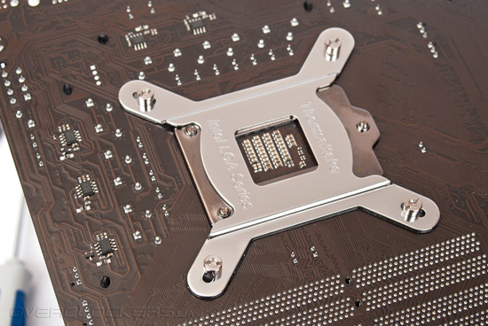

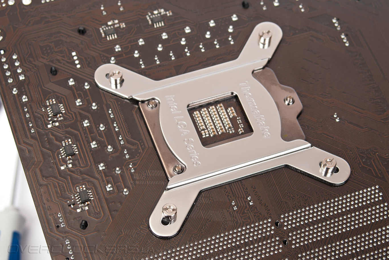

Для установки Thermaltake Frio на материнскую плату в первую очередь к основанию кулера необходимо прикрутить соответствующие процессорному разъёму планки из комплекта поставки.
После этого нужно продеть в отверстия на планках монтажные винты, перевернуть радиатор, а сверху на него «надеть» материнскую плату и усилительную пластину. Последним этапом установки является фиксация всей конструкции с помощью гаек особой формы. Удобным этот процесс назвать никак нельзя, а чтобы произвести монтаж Frio в одиночку желательно ещё и как-то зафиксировать материнскую плату, чтобы избежать её случайного повреждения в процессе затягивания крепления.
К тому же с нашим экземпляром Thermaltake Frio возникла следующая проблема: одно из отверстий на «бекплейте» не соответствовало расположению винтика в крепёжной планке на основании радиатора. В итоге, для того, чтобы всё-таки установить кулер, нам потребовалось несколько ослабить всю систему крепления. Рассчитывать на максимально качественный прижим в таком случае, безусловно, не приходится, однако другого выбора у нас попросту не было.

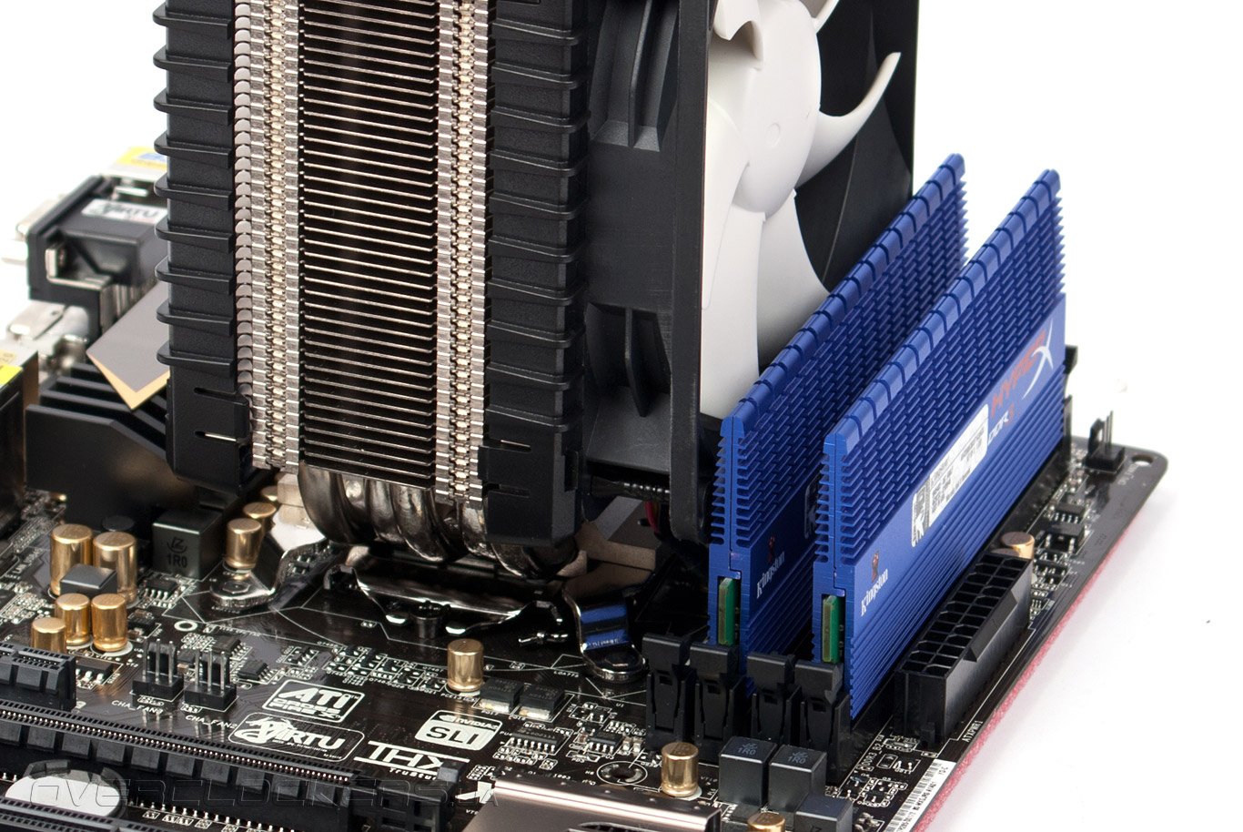

Отметим, что память с высокими радиаторами в большинстве случаев будет совместима с Frio, только начиная со второго DIMM-слота на материнской плате.

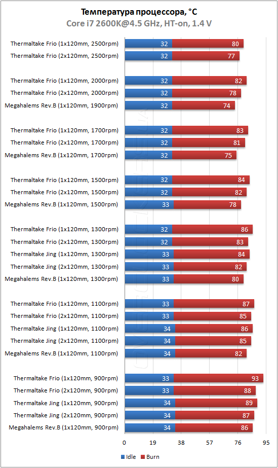

Результаты тестирования
По результатам тестирования, Prolimatech Megahalems Rev.B ожидаемо продемонстрировал лучший результат и оба продукта от Thermaltake не смогли его обойти даже с двумя вентиляторами. Такое расположение сил в целом неудивительно, если вспомнить о цене представленных решений. В сравнении с Thermaltake Frio ($65), комплект из Prolimatech Megahalems Rev.B и выскооборотистого вентилятора Nanoxia обойдется как минимум на $15—20 дороже. К нашему удивлению, универсальная модель процессорного охладителя Thermaltake Jing по совокупности результатов выглядит привлекательнее «оверклокерского» Frio особенно в наиболее тихих режимах работы. Впрочем, вполне вероятно, что не слишком убедительный результат Thermaltake Frio является следствием проблем, возникших у нас в процессе установки.
Выводы
К сожалению, проблемы, которые возникли у нас в процессе установки Thermaltake Frio, не позволяют сделать однозначные выводы по поводу перспективности покупки этой процессорной системы охлаждения для любителей разгона и компьютерных энтузиастов. Ведь результаты, которые продемонстрировал Frio, оказались даже ниже в сравнении с Thermaltake Jing, оснащенного радиатором меньшего размера и гораздо менее оборотистыми вентиляторами. Несмотря на привлекательный дизайн, умеренную стоимость и богатый комплект поставки, «оверклокеров», которым адресуют Frio маркетологи и инженеры Thermaltake, интересует в конечном итоге эффективность охлаждения, а с этим у нашего экземпляра Thermaltake Frio сложилось не очень гладко.
