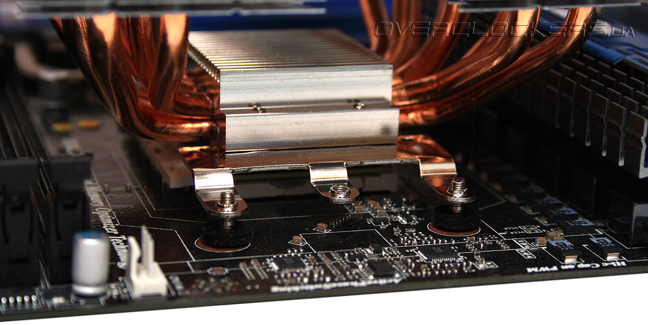

Установка достаточно проста. На материнскую плату устанавливается усилительная пластина, к кулеру прикручиваются необходимые крепления, после чего все соединяется воедино посредством винтов.

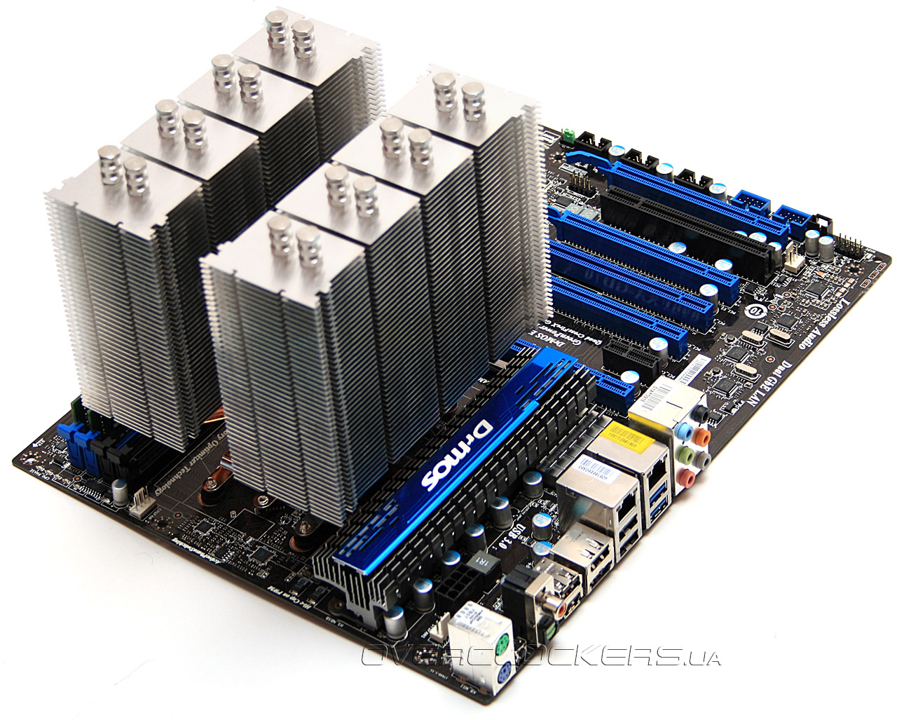

Установка на платформу АМ3, фактически, возможна только в одном направлении. Пользователь легко может контролировать силу прижима кулера к процессору. Радиатор достаточно велик, так что, вполне возможно, на некоторых платах будет затруднен монтаж модулей ОЗУ, а плашки с высокими радиаторами и вовсе установить будет невозможно.

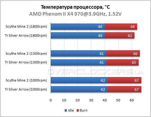

Для Mine 2 и Silver Arrow использовался вентилятор Scythe Slip Stream 140. Тестирование проводилось в открытом корпусе. В нем был установлен один 140-мм вентилятор на передней панели, и один 120-мм на задней. Скорость вентиляторов фиксировались на 1200 оборотах в минуту. Температура в помещении была на уровне 23-24 градусов. Прогрев и получение температур осуществлялся с помощью утилиты OCCT 3.1.0 в режиме Linpak 64bit. Для каждого режима запуск теста осуществлялся дважды с промежутком в 15 минут. Температура в нагрузке представляет собой усредненное значение полученных результатов. После второго запуска, компьютер простаивал в течение получаса, после чего фиксировалась температура в простое. В качестве термоинтерфейса применялась паста Noctua NT-H1.
Частота процессора путем повышения множителя фиксировалась на значении 3900 МГц. Напряжение поднималось до 1,52 В. Прочие настройки оставались по умолчанию.

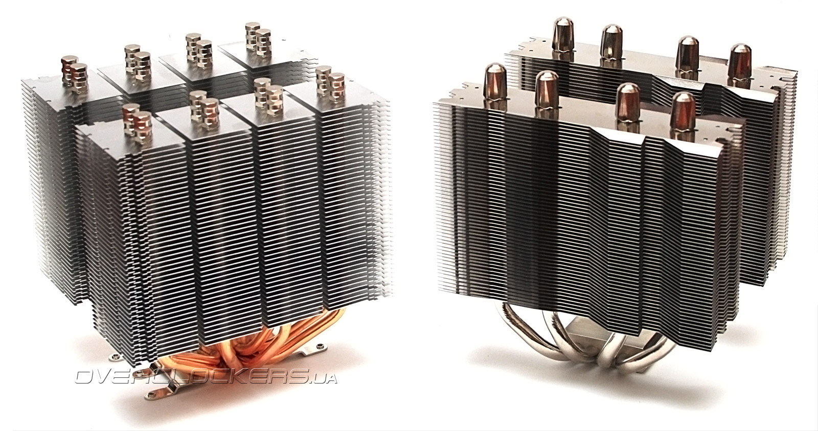

Scythe Mine 2 и Thermalright Silver Arrow были размещены в единственно доступном варианте. Вентилятор устанавливался таким образом, чтобы воздушный поток от него был направлен в сторону задней панели корпуса.
Результаты тестирования
В дуэли Mine 2 показал себя с наилучшей стороны. Продукт от Scythe проигрывает во всех режимах с минимальным разрывом. Разница легко объясняется различными площадями теплообмена. Фактически, наибольший разрыв между этими двумя кулерами наблюдается в режиме, когда поток воздуха от вентилятора максимален. Шумовые характеристики системного блока с 140-мм вентилятором на 1800 оборотах вполне соответствую таковым для современных пылесосов, так что данный режим представляет более академический интерес. В режимах, более благоприятных для ушей, дельта составляет мизерные градус-полтора.
