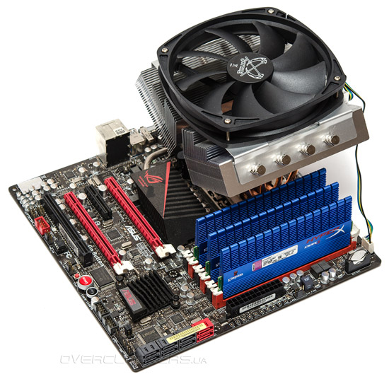

Тестируемый кулер совместим со всеми актуальными платформами. В ревизии «В» была добавлена поддержка LGA2011. Крепления под все процессорные разъёмы сделаны очень просто и понятно. Установка кулера не займёт много времени даже у неопытного сборщика. В нашем случае кулер устанавливался на материнскую плату ASUS Rampage II Gene.

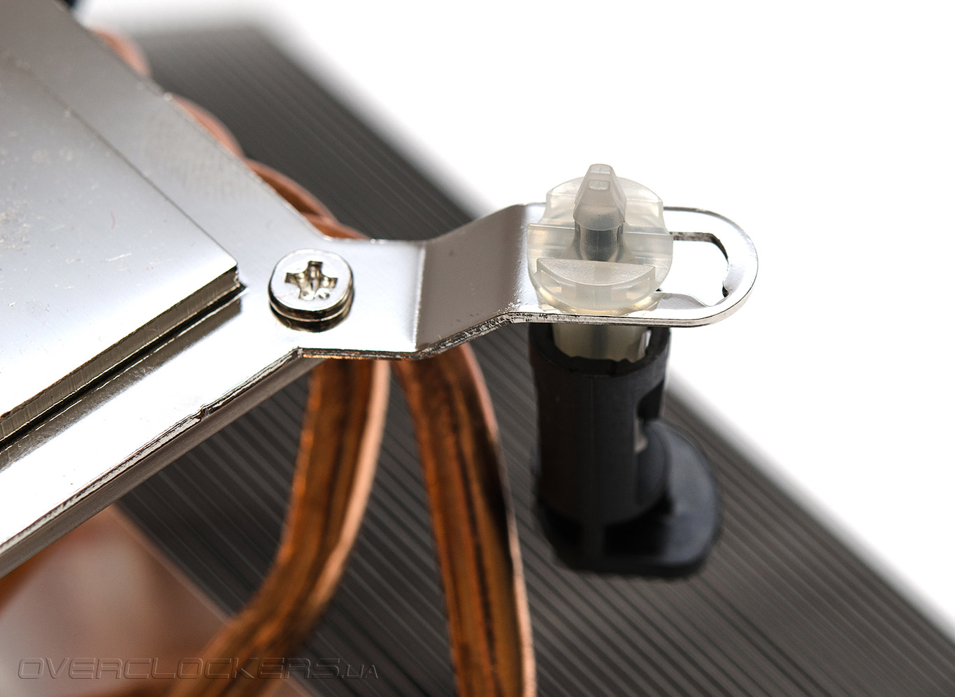

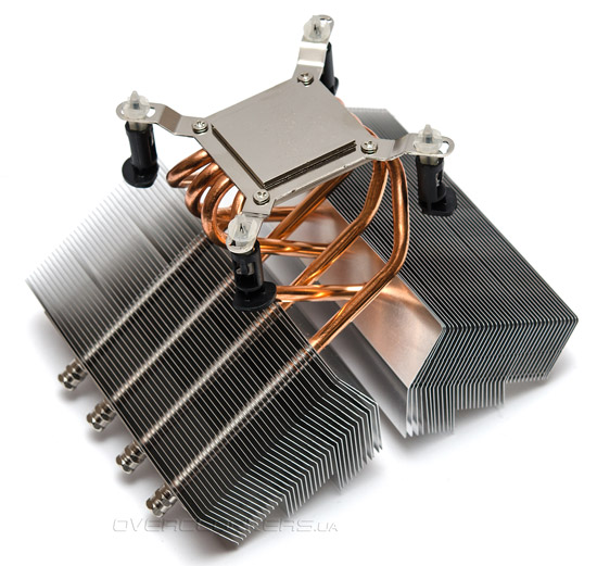

Сначала к основанию прикручивается универсальная крепёжная рамка для LGA775/1155/1156/1366, затем кулер устанавливается при помощи защёлок точно так же как «боксовый».

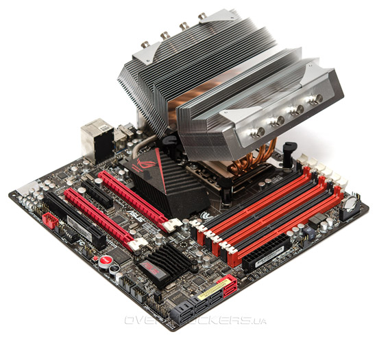

Квадратное основание и незамысловатое крепление позволяют установить охладитель на плату, повернув его в любую сторону.

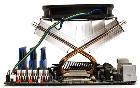

Одним из главных достоинств Scythe Grand Kama Cross Revision B является широкая совместимость с модулями оперативной памяти.
Кулер не мешает установке планок даже с очень высокими радиаторами.

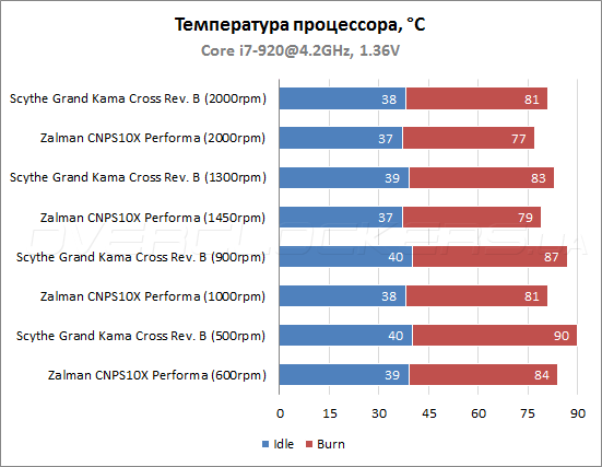

В качестве оппонента выступил уже давно полюбившийся нашим читателям «народный кулер» — Zalman CNPS10X Performa. Каждый кулер тестировался со своим вентилятором, а затем Scythe Grand Kama Cross Revision B был протестирован с вентилятором от «перформы» на максимальных оборотах. В тестовых режимах скорость вращения 120-миллиметрового вентилятора Zalman выбирались немного выше, чем 140-мм, чтобы шум был примерно на одном уровне.
Тестирование проводилось в среде Windows 7 Ultimate x64. Для прогрева процессора использовалась программа LinX 0.6.4, объем памяти в которой устанавливался на отметке 2048 МБ. Температурные показатели снимались при помощи утилиты Real Temp 3.50. Контроль и мониторинг оборотов вентиляторов осуществлялся при помощи реобаса Lamptron Touch. Температура в помещении на момент тестирования составляла 25 градусов Цельсия. Тестирование повторялось по три раза для каждого режима работы. За результат бралась усреднённая температура самого горячего ядра процессора.
Результаты тестирования
Несмотря на столь замысловатую конструкцию и причудливые изгибы тепловых трубок, Grand Kama Cross Revision B уступил своему оппоненту в среднем 6 градусов в нагрузке. При этом производительность обоих кулеров закономерно повышается с увеличением оборотов. Охладитель от Scythe,хоть и на грани стабильности, но всё же справился с горячим нравом разогнанного процессора даже на минимальных оборотах. Единственное, в чём новинка выигрывает у Zalman CNPS10X Performa — так это в обдуве околосокетного пространства. За счёт горизонтального расположения вентилятора поток воздуха от кулера дополнительно охлаждает подсистему питания процессора и память.
