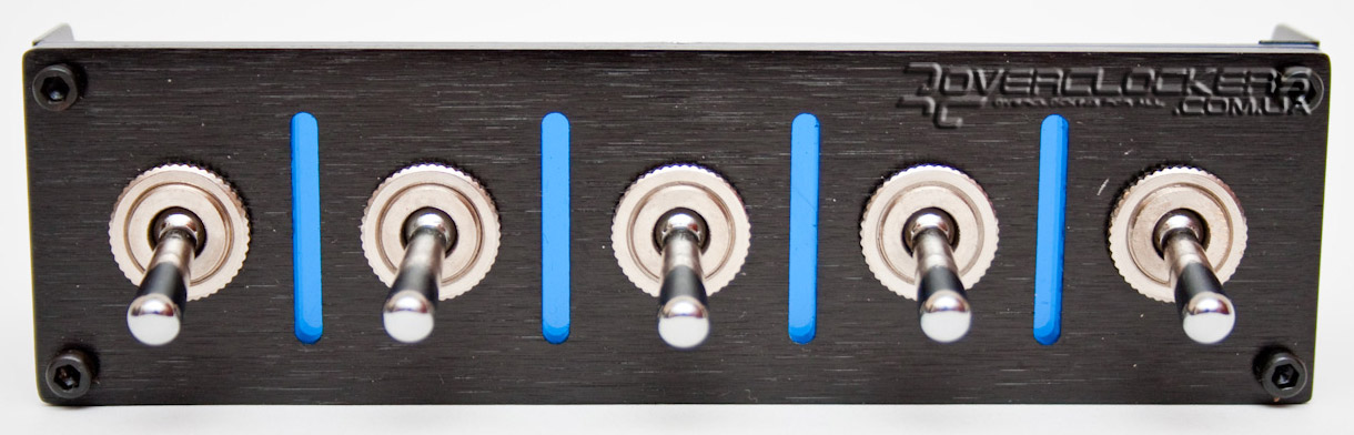

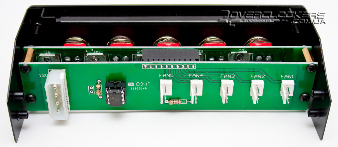

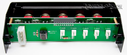

Lamptron Fan-Atic Black 7V

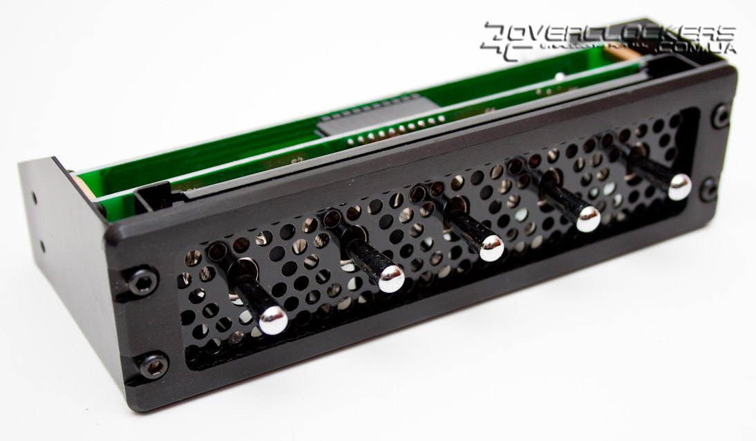

Ещё одно изделие, изменяющее обороты вентиляторов, но в отличие от своих коллег, делающее это не плавно, а ступенчато. У Lamptron Fan-Atic Black нет традиционных «крутилок», но есть тумблеры в количестве 5 штук с максимально заявленной мощностью до 60 Ватт на канал. Учитывая современную экономичность вентиляторов, последний параметр является избыточным, хотя хуже от этого ничему не станет.
Каждый такой переключатель имеет три положения, замыкая определенные участки цепи и регулируя подачу напряжения на вентиляторы.
В нижнем положении на вентилятор будет подаваться 7 В, в среднем 0, а в верхнем мы получим его пиковое значение в 12 Вольт.
Также предусмотрена индикация состояния. Если канал работает на 7 В, то он подсвечивается синим цветом светодиода, если в режиме 12 В — красным. Режим OFF (переключатель по центру) никак не индицируется. Подключение к БП производится при помощи 4-контактного разъема.

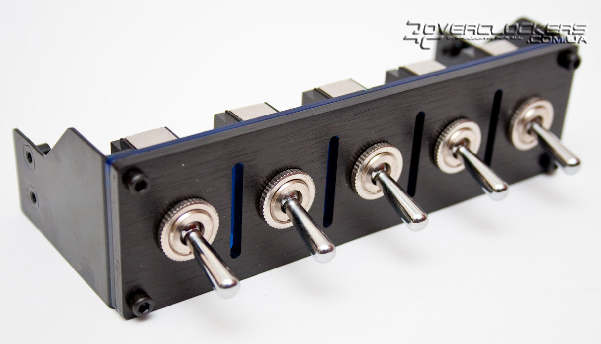

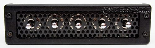

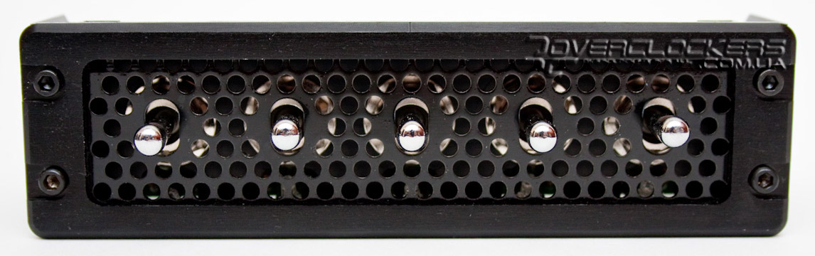

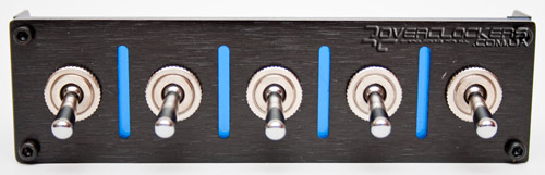

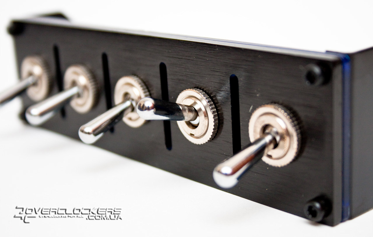

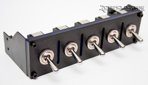

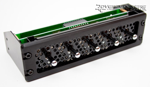

Lamptron Hummer Black
Данное устройство производитель позиционирует как девайс в стиле military и по такому случаю нарек его именем американского военного автомобиля. Маркетинг — это великая сила, и если присмотреться, то найти сходство между внедорожником и электронным контроллером на самом деле не сложно.

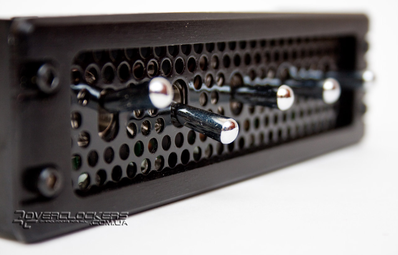

Между тумблерами на лицевой панели прорезаны специальные вертикальные отверстия, напоминающие тот самый воздухозаборник армейского авто. В качестве материала был использован анодированный алюминий, дополненный синей акриловой вставкой.

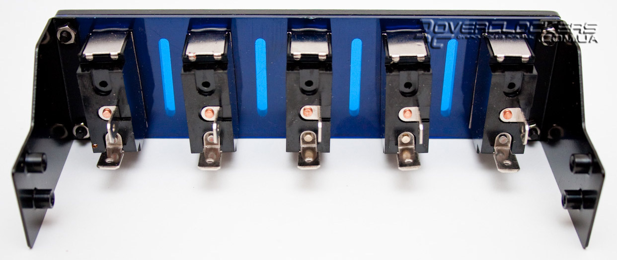

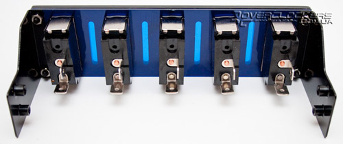

В отличие от модели Fan-Atic, каждый из пяти переключателей может принимать только два положения — включено и выключено. В последнем случае на вентилятор подается 12 Вольт. Номинальная мощность канала — 100 (!) Ватт. Другими словами, от панели можно запитать автомобильную галогенку.

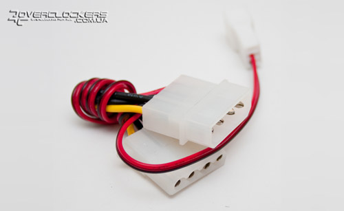

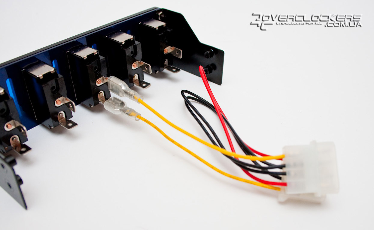

Для подключения кулеров используются специальные переходники, позволяющие задействовать тумблер через две съемные клеммы, защищенные прозрачными силиконовыми накладками.
Одеваются они довольно легко, а вот снять их руками уже проблематично — только с помощью плоскогубцев или прочих подручных интсрументов. Воистину военная хватка. Впрочем, есть одно «но» — к такой панели можно подключить только охладители с 4-контактными разъемами Molex, ибо в противном случае пользователю необходимо позаботиться о наличии таких переходников:
По непонятным причинам они отсутствуют в комплекте. Тем не менее, это самый доступный контроллер от компании Lamptron по цене 30 долларов.

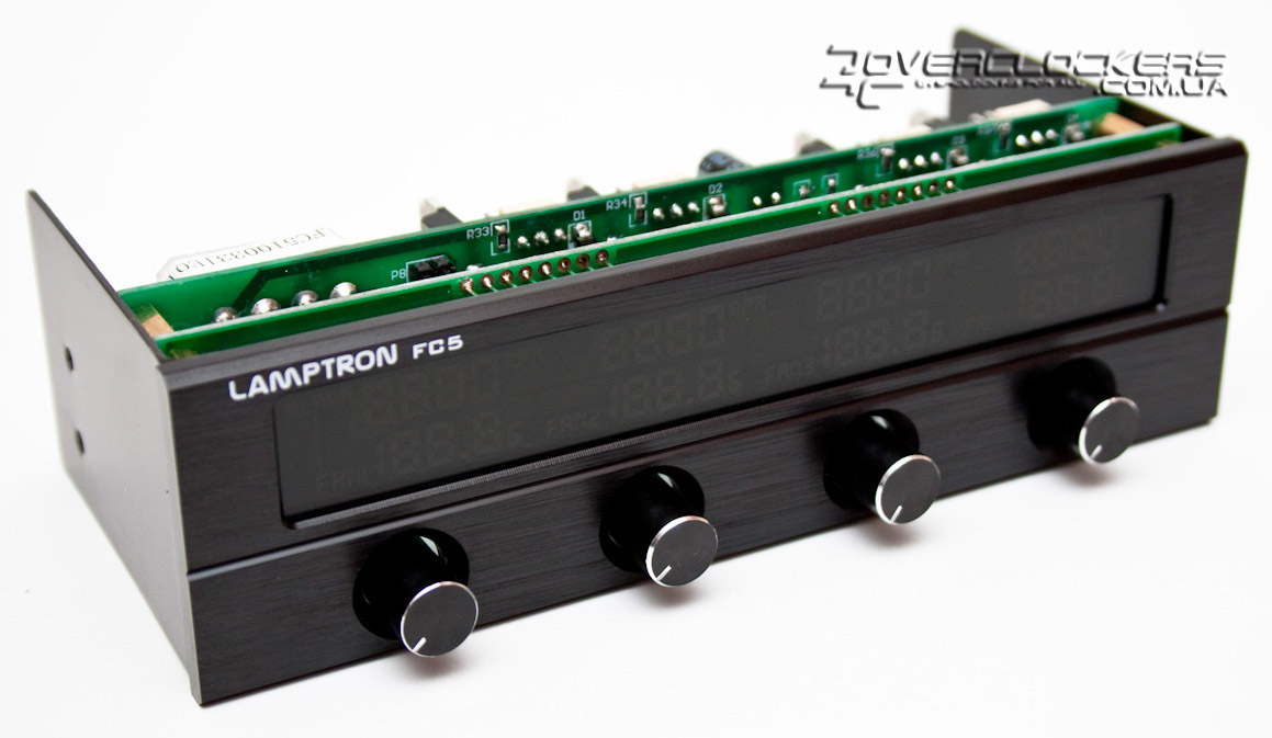

Lamptron Fan Controller FC5 Black

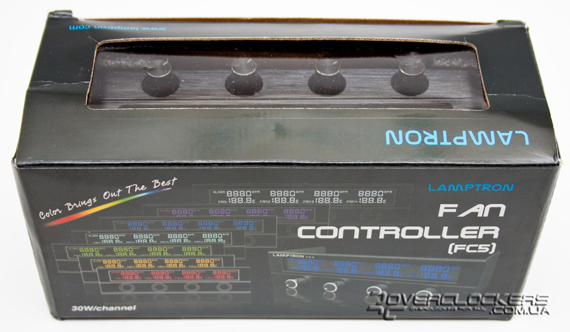

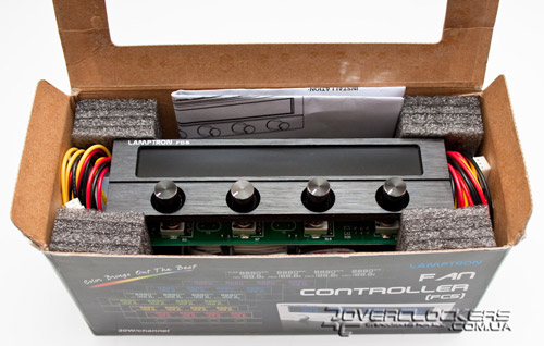

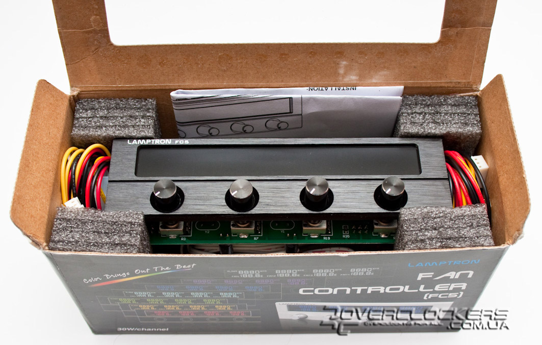

Пожалуй, наиболее интересная в сегодняшнем обзоре модель, которой мы уделим особое внимание. Как и подобает, она упаковывается в традиционный для Lamptron коробок:
Внутри также всё неизменно:
Достаём панель и начинаем любоваться:

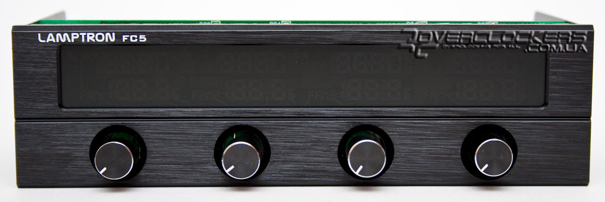

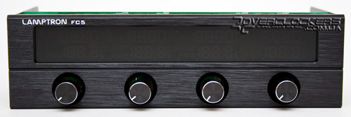

Перед нами четырехканальный регулятор с двухстрочным ЖК-дисплеем под названием FC5. Эта деталь современного ПК способна не только управлять охладителями, но и отображать их скорость вращения, отслеживать температуру, напряжение по каждому из каналов, а также подавать звуковой сигнал в случае критической ситуации.

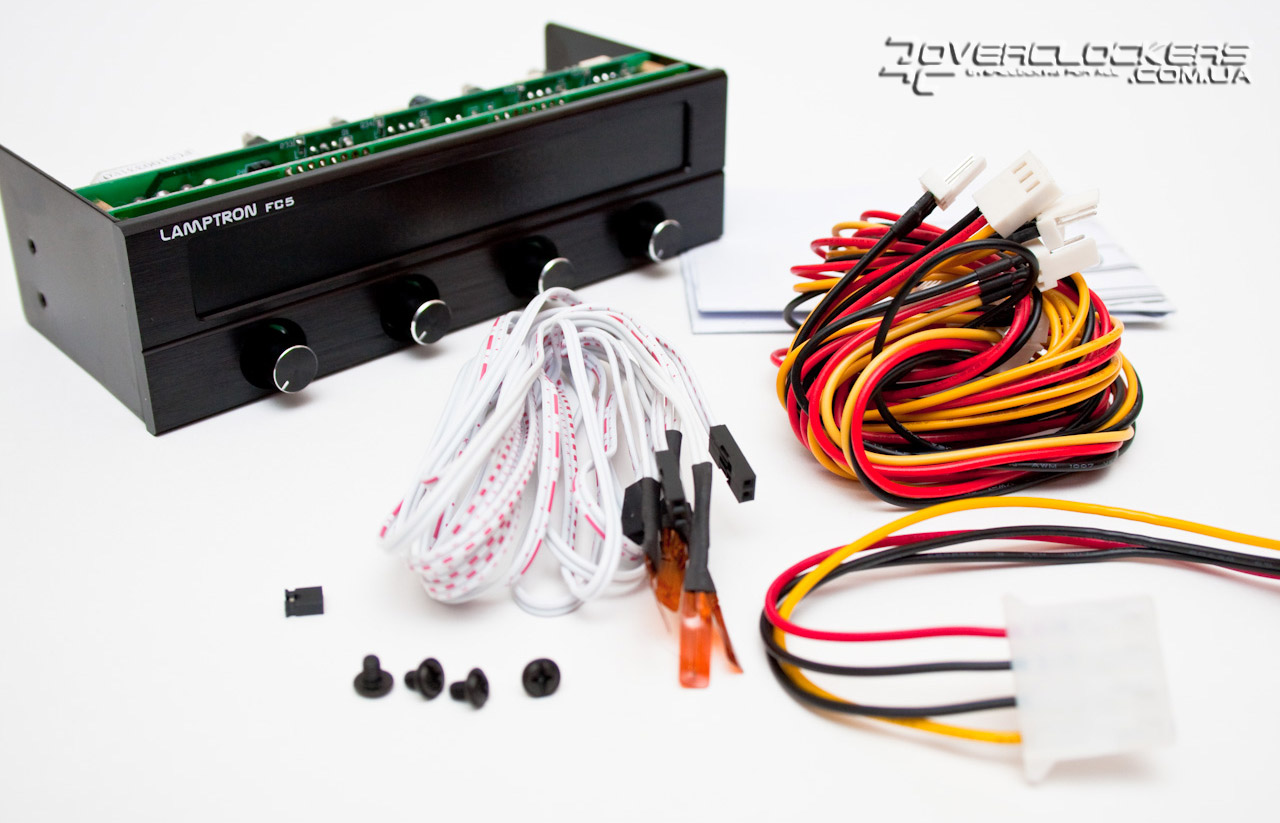

Помимо самого 5,25-дюймового изделия в комплекте поставки можно обнаружить:
- четыре 50-сантиметровых удлинителя для вентиляторов;
- четыре 70-сантиметровых термопары;
- кабель питания с четырехконтактными разъемами;
- четыре винта для монтажа устройства в ПК;
- джампер;
- инструкцию на листе формата А4 с кратким описанием всех заявленных функций.
Как правило, вместе с термосенсорами идет комплект специальных наклеек, способных зафиксировать датчики в необходимом для пользователя месте, но, к сожалению, производитель не позаботился об их наличии. В таком случае вполне доступной альтернативой выступит обыкновенный скотч.

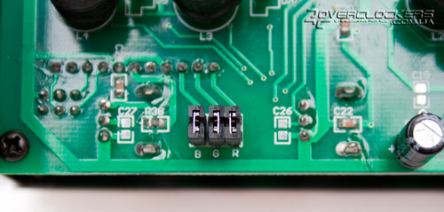

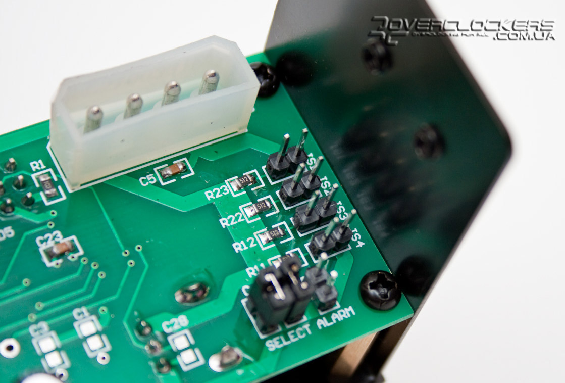

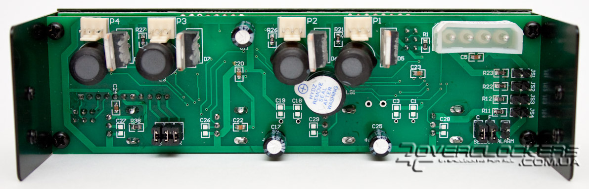

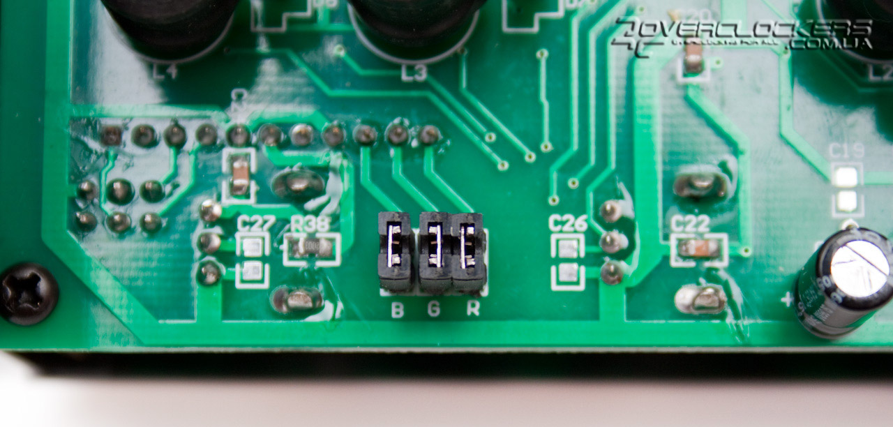

Установленный ЖК-дисплей имеет семь уровней подсветки: синюю, зеленую, красную, голубую, пурпурную, желтую и белую. Для того чтобы задать нужный цвет необходимо выстроить определенную комбинацию из одного, двух или трех джамперов на оборотной стороне панели:
Нижняя строка может отображать как температуру на термопаре, так и показывать подаваемое напряжение на вентилятор. Задействовав одну перемычку над подписями C или F, мы выберем режим мониторинга: в градусах Цельсия или Фаренгейта. Замкнув все контакты, получим установленный регулятором вольтаж.
Активация спикера осуществляется также перемычкой. Его сигнал подается в трех случаях:
- при достижении температуры более 70 градусов Цельсия на одном из сенсоров;
- во время остановки вентилятора(-ов) при напряжении более 6,5 Вольт;
- вы услышите писк, даже если вентилятор(-ы) не подключен(-ы).

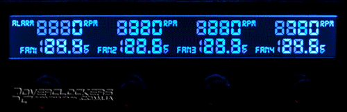

Несколько слов о «читабельности» жидкокристаллического экрана. Символы хорошо считываются даже с близкого расстояния при условии нахождения панели на уровне глаз. Под углом есть небольшой отсвет от неактивных символов, чуть-чуть мешающий распознать значение того или иного параметра — особенно это заметно при взгляде сверху вниз, когда системный блок находится на полу. Впрочем, к этому можно быстро привыкнуть и далее не замечать.
