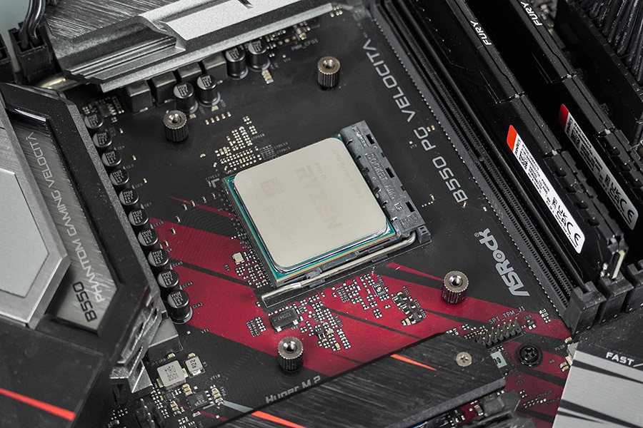

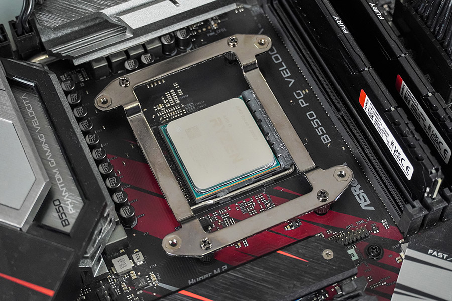

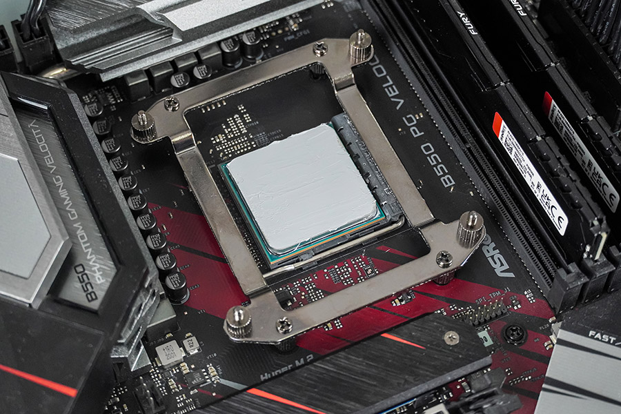

Процесс монтажа ASUS ProArt LC 420 рассмотрим на примере сокета AMD AM4. На водоблок установлен единственный крепеж, который рассчитан на процессоры Intel, поэтому для AMD здесь предусмотрена переходная рамка. Сначала выкручиваем стандартные крюки крепления, и на заднюю стоковую пластину вкручиваем опорные винты для разъема AMD AM4 или AM5.

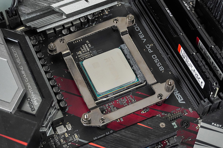

Далее прикручиваем рамку к опорным винтам и на нее накручиваем переходные опорные винты.
Все, теперь мы имеем отверстия крепления «крест-накрест», как у Intel.
Наносим термопасту обычным способом максимально тонким слоем по крышке процессора и прикручиваем водоблок накидными гайками.
Далее подключаем вентиляторы через разветвитель в разъем CPU FAN, кабель помпы в другой — обычно на материнских платах есть мощный разъем, который даже подписан как AIO Pump или W_Pump. Еще один кабель из водоблока, а именно USB подсоединяем в подходящий разъем.

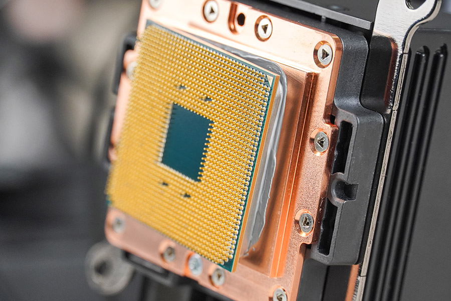

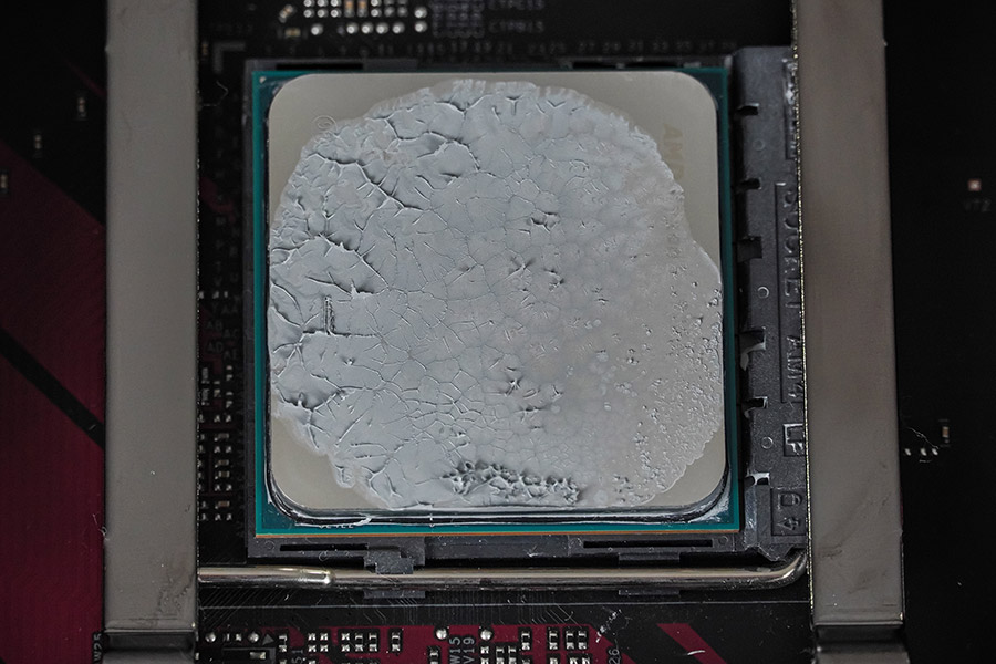

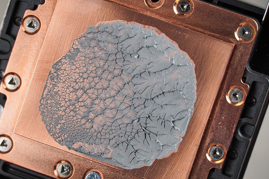

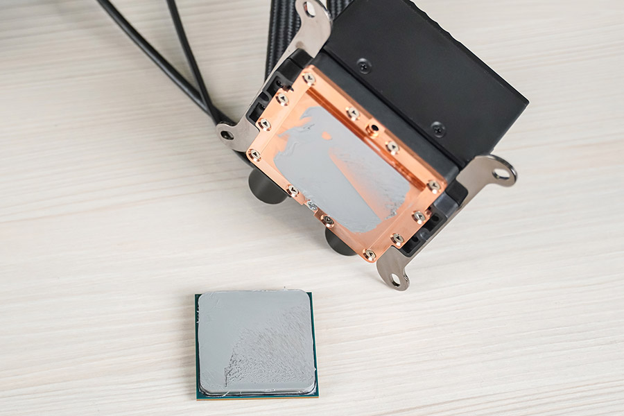

Первый тест отпечатка в суперпозиции. С одной стороны, плохо, что мы его не узнали, а с другой — прижатие процессора настолько крутое, что его даже со свежей пастой вытащило из сокета. Имеем две абсолютно ровные поверхности, поэтому и получили такой результат.

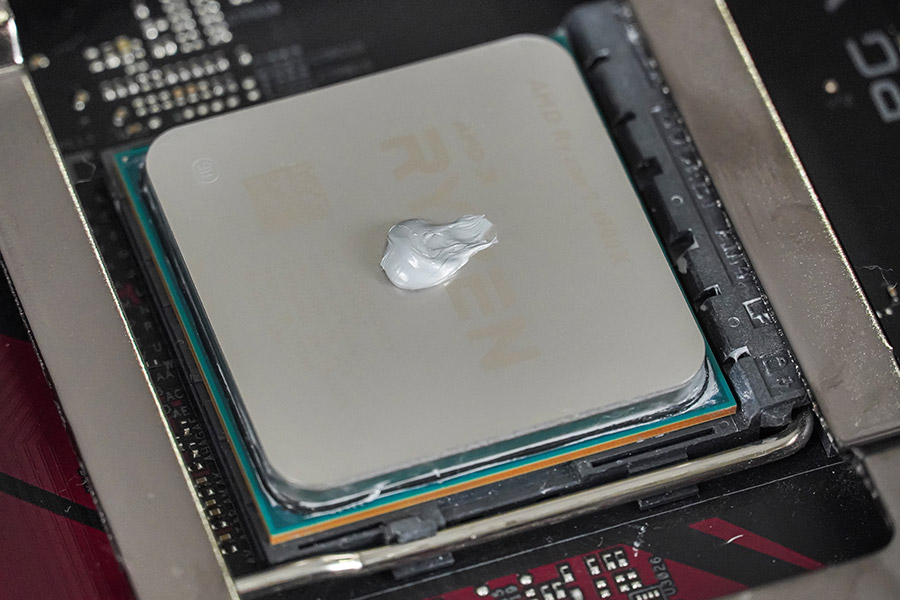

Тест второй — наносим маленькую каплю термопасты, чтобы уже убедиться в прижиме. Закрутил и выкрутил.
Вот теперь, при меньшем количестве пасты, видим, что прижим просто идеален по всей площади, где хватило термоинтерфейса. Если добавить немного больше пасты, то ее размажет по всей крышке, а лишнее окажется снаружи. Следовательно, прижим здесь на достойном уровне.

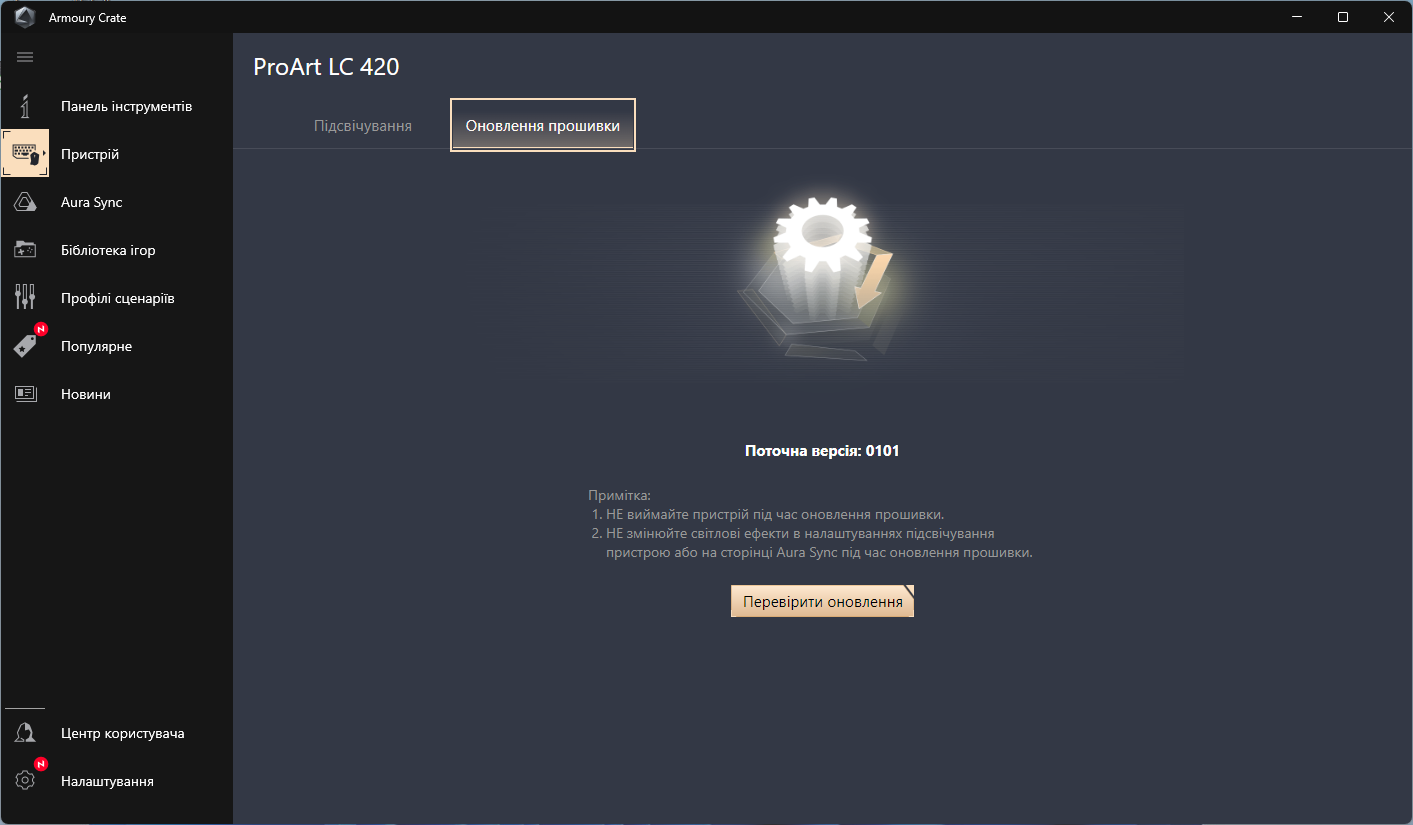

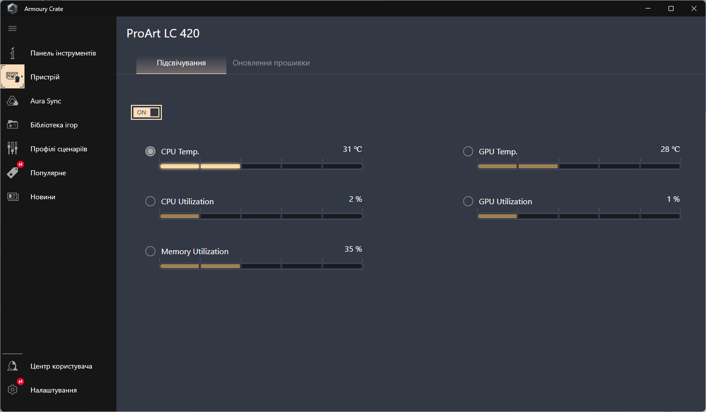

Для установки индикатора на водоблоке ASUS ProArt LC 420 использует фирменное приложение Armoury Crate. В интерфейсе несложно разобраться, все понятно интуитивно. Во вкладке устройств выбираем нашу СЖО, далее в меню «Подсветка» появятся пункты, доступные для мониторинга, можно выбрать только один из них или выключить индикацию вообще.
Следующее меню — это «Обновление прошивки». Название говорит само за себя, здесь можно обновить прошивку СЖО.

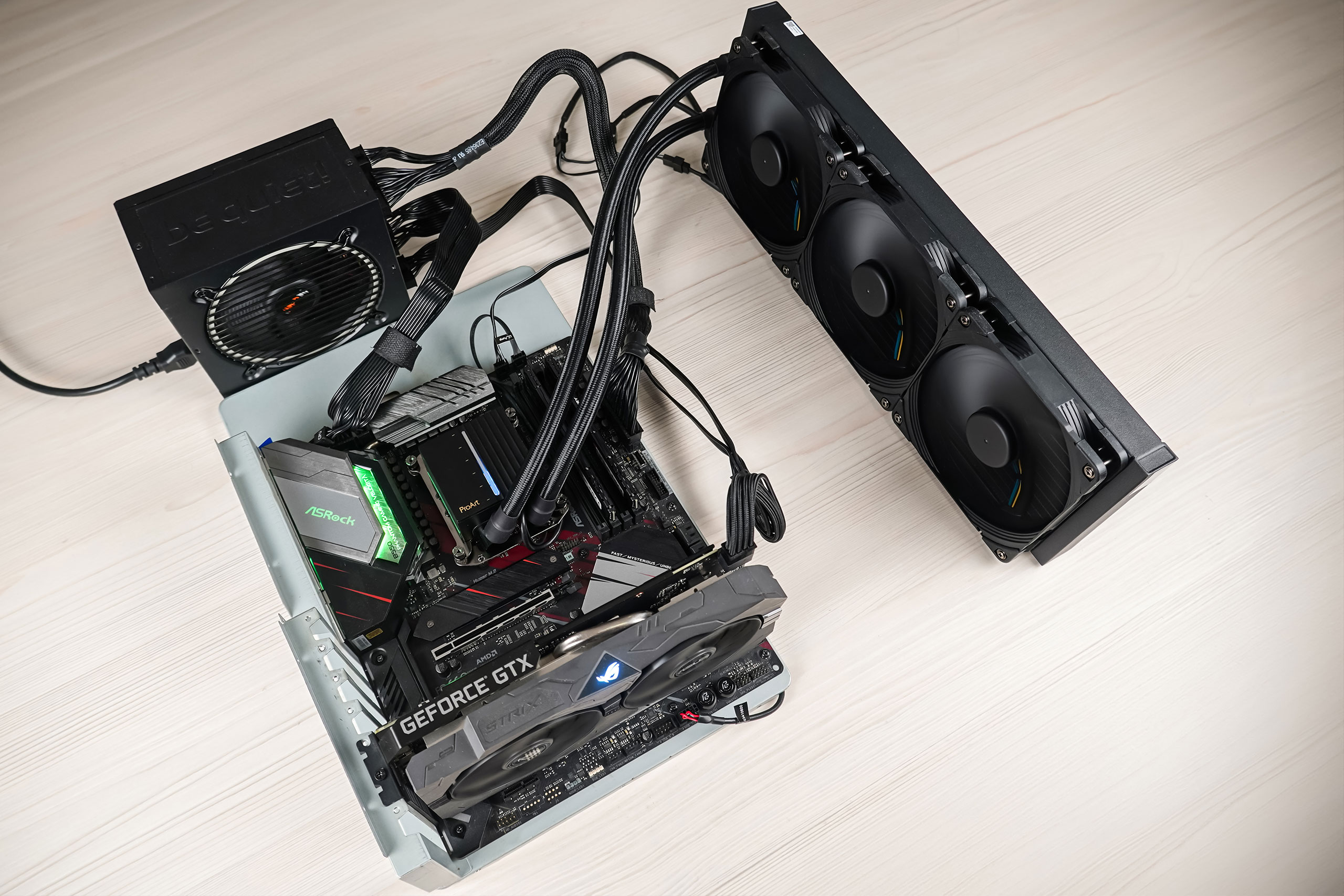

Для испытания эффективности системы жидкостного охлаждения ASUS ProArt LC 420 был использован стенд на базе платформы AMD AM4 в такой конфигурации:
- процессор: AMD Ryzen 9 3900Х;
- материнская плата: ASRock B550 PG Velocita;
- видеокарта: Asus GeForce GTX 1660 Super Rog Strix OC Edition 6GB GDDR6;
- память: HyperX Fury HX432C16FB3K2/16 (2x8 ГБ, DDR4-3200, 16-18-18-36-74 1Т, 1,35 В);
- твердотельный накопитель: SSD Kingston NV1 (500GB, NVMe M.2 2280);
- блок питания: be quiet! PURE POWER 12M 850W;
- термопаста: ARCTIC MX-4.
Процессор работал в разгоне до 4,1 ГГц с напряжением 1,25 В и 200 Вт мощности. Испытание системы охлаждения проводилось на открытом стенде в горизонтальной ориентации материнской платы при постоянной температуре 23 градуса Цельсия в помещении. Для прогрева центрального процессора применялся стресс-тест CPUID PowerMAX с инструкциями AVX. Для мониторинга температуры процессора была использована программа HWMonitor. Для измерения уровня шума использовался шумомер Benetech GM1357.
Все замеры произведены в тихом помещении без лишних источников шума. Шумомер был расположен в 30 см от вентиляторов и помпы. Уровень фонового шума составлял 27,7 дБ(А). Эффективность жидкостной системы охлаждения сравнивалась с двухсекционным воздушным охладителем Noctua NH-D15S с одним стоковым вентилятором и вторым дополнительным пропеллером Noctua NF-A15 PWM, максимальная скорость которого составляет 1200 об/мин.

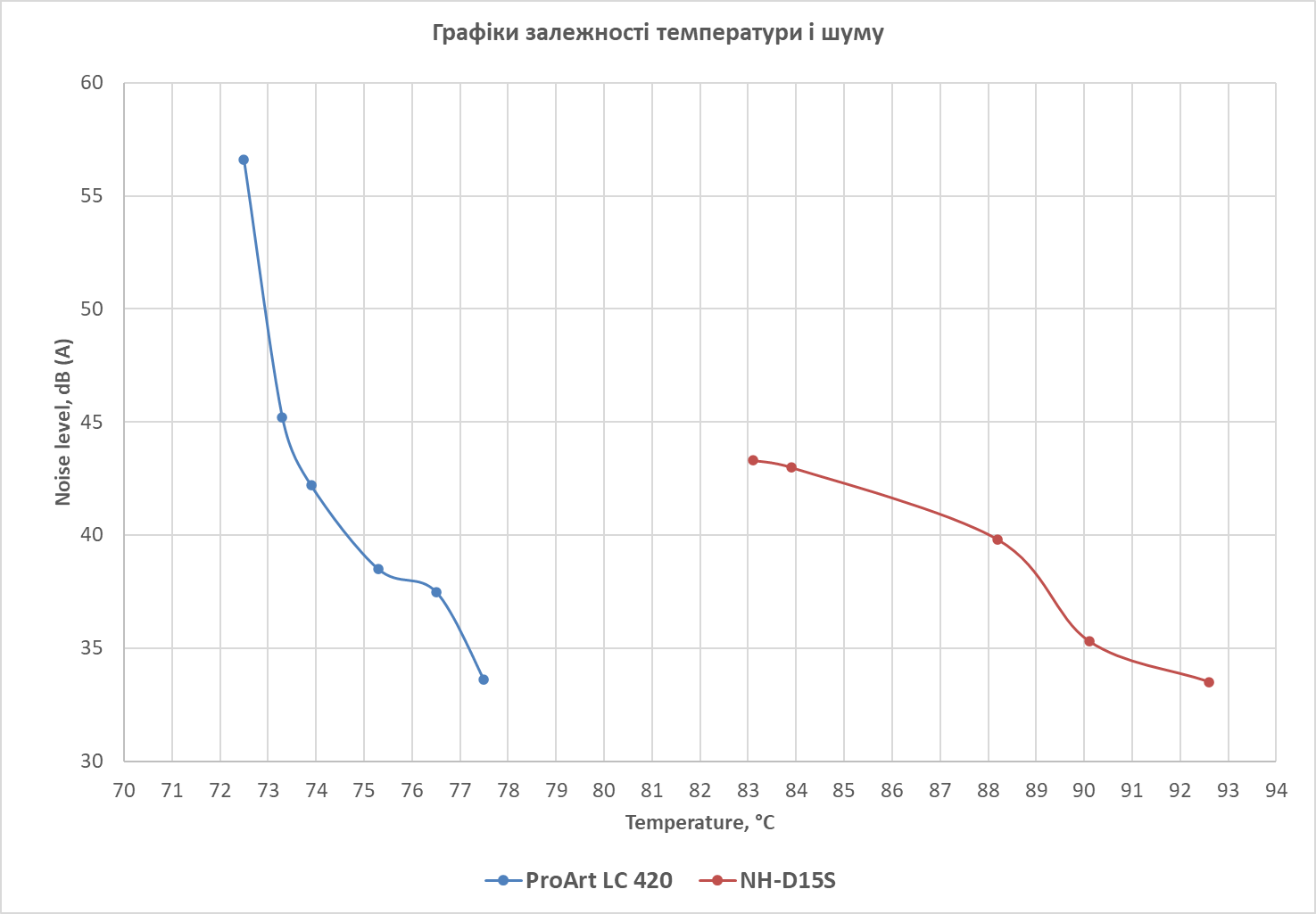

Системы охлаждения сравнивались по соотношению общей эффективности к уровню шума. Были установлены значения 1700, 1500, 1400, 1200, 1000 и 800 оборотов в минуту. Учитывая, что на Noctua один вентилятор максимально может вращаться на 1500 об/мин, а второй на 1200 об/мин, схема была следующей: 1500/1200, 1400/1200, 1200/1200, 1000/1000, 800/800.

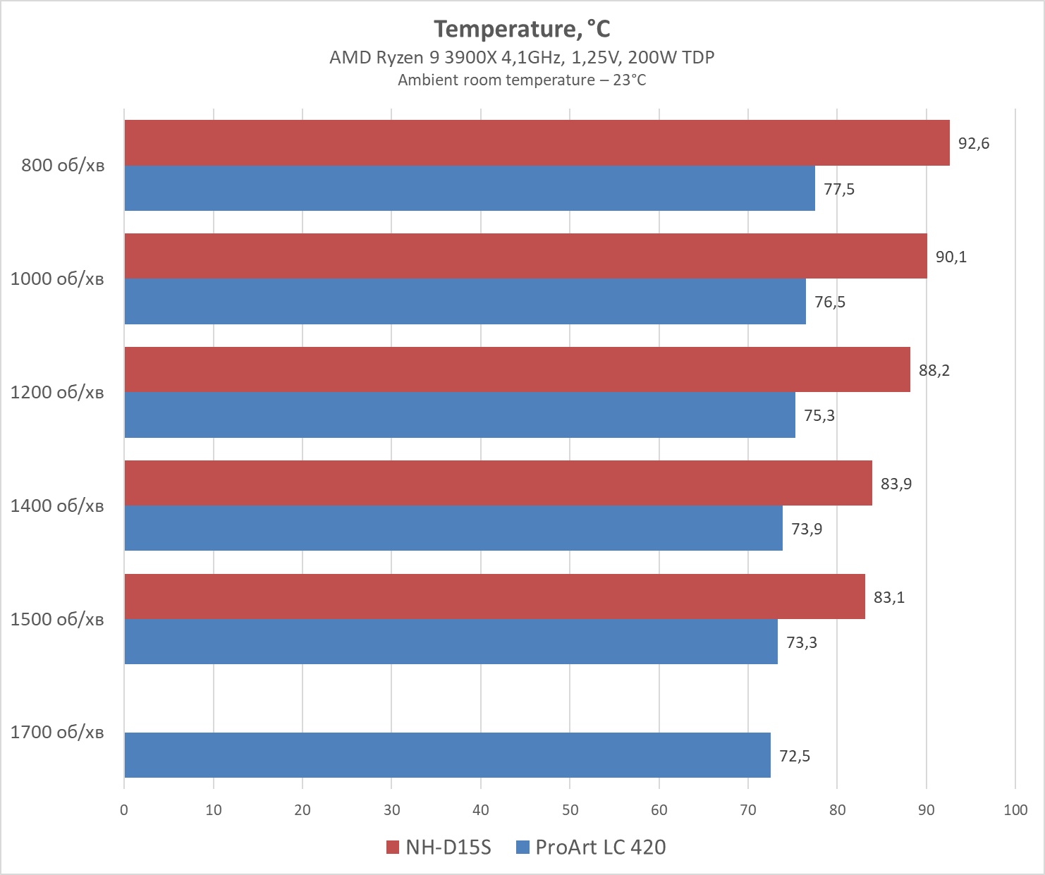

На одинаковых оборотах мы видим значительное преимущество системы жидкостного охлаждения: на 800 об/мин имеем 15 градусов преимущества, на 1500 об/мин почти 10 градусов. А теперь сравним по шуму.

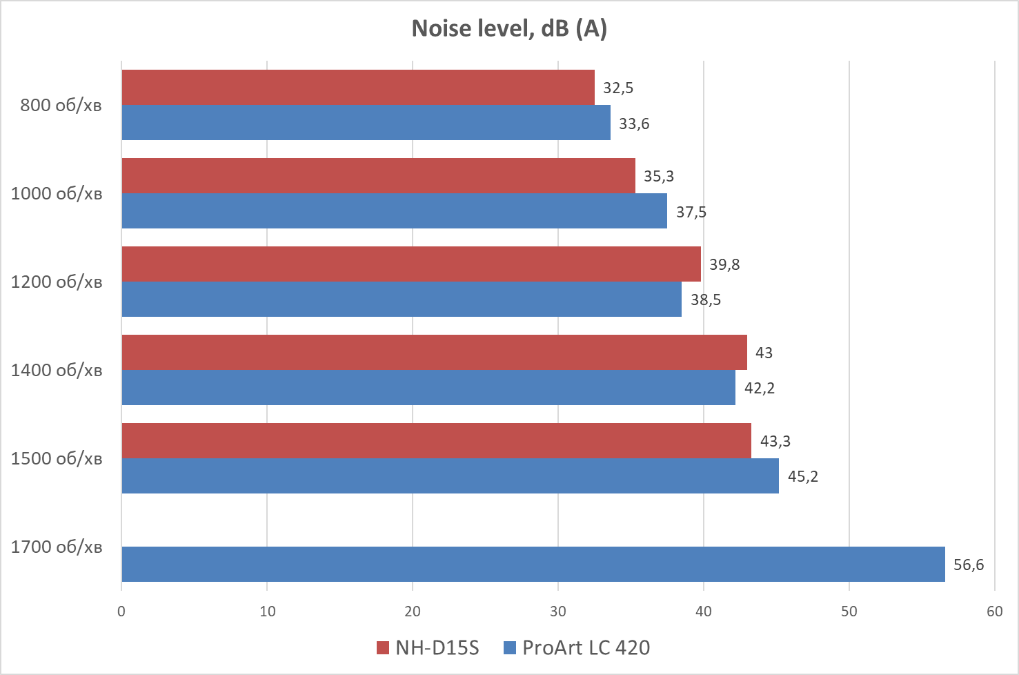

Интересная получилась ситуация, с 800 до 1200 об/мин работает тише Noctua на несколько дБ(А), а затем на 1400 об/мин тише уже ProArt LC 420. Но на 1500 об/мин снова тише воздушный кулер, а дальше система AiO ProArt LC 420 уже имеет большую скорость вентиляторов, поэтому уровень шума у нее возрастает пропорционально. В целом мы получаем плюс/минус несколько дБ(А) разницы. И в конце посмотрим на график зависимости шума систем охлаждения и температуры процессора.
Здесь ProArt LC 420 не то что кладет на лопатки двухбашенное воздушное охлаждение — это уже полноценное фаталити! Имеем на 10–15 градусов меньшую температуру при почти тех же значениях по шуму.
На этом я не остановился и разогнал процессор до мощности в 250 Вт и протестировал в тихом режиме, то есть на 1000 об/мин, получив температуру 88,5 градуса. Воздушное охлаждение и так в тихом режиме пересекло безопасный диапазон температур с 200 Вт — а здесь 250 Вт! Так что, при такой мощности обычный кулер даже не стоит тестировать, это однозначно победа и полное доминирование СЖО.
